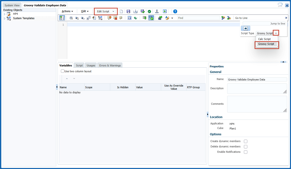

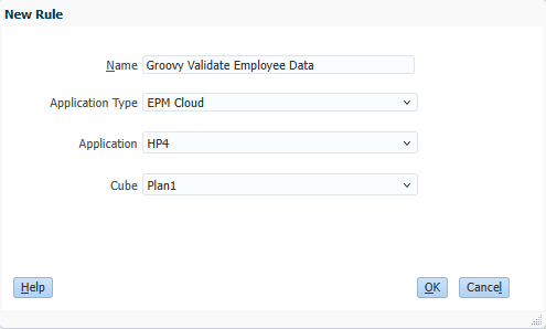

  1. Abra o Calculation Manager e crie uma regra chamada Groovy Validate Employee Data no cubo Plan1.
  2. Novo Objeto
  3. No Editor de Regras, altere a opção Designer para Editar Script e defina o Tipo de Script como Script Groovy.
  4. Opções do Editor de Regras

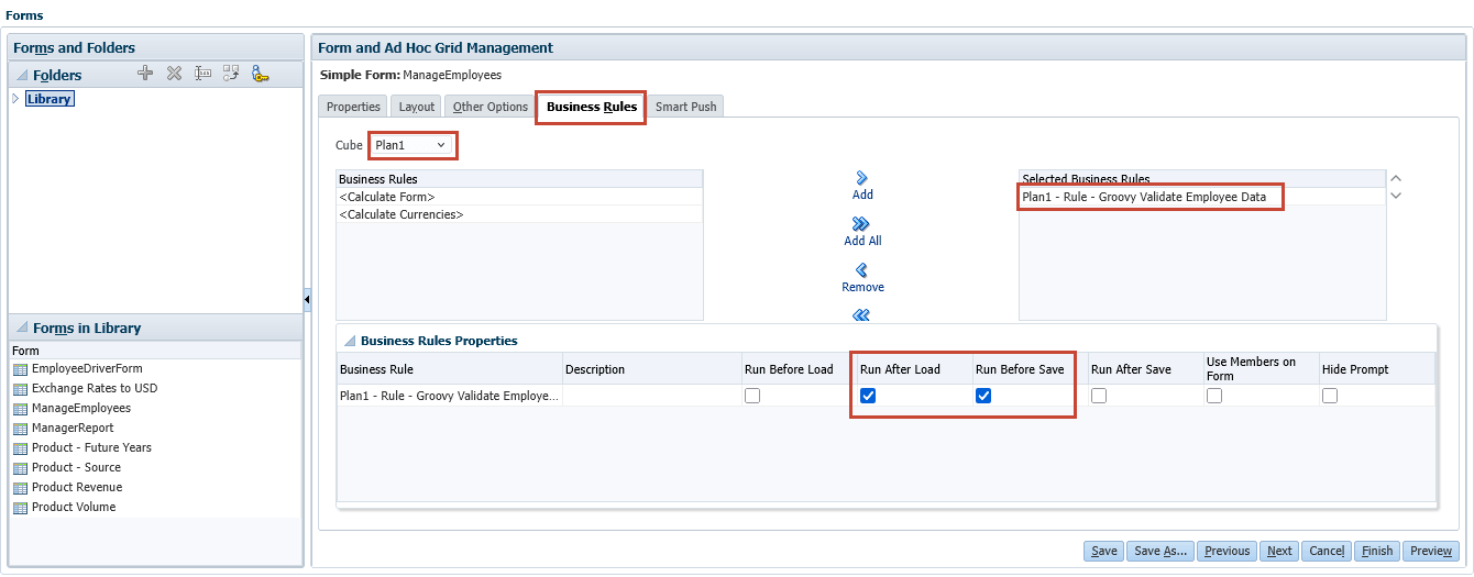

  1. No Gerenciador de Formulários, edite o formulário ManageEmployees e associe a regra Groovy Validate Employee Data a ser executada Após o Carregamento e Antes de Salvar (talvez você precise selecionar Plan1 na lista de Cubos primeiro).
  2. O formulário ManageEmployees com a regra associada.
  3. Salve o formulário e feche a janela Gerenciador de formulários.

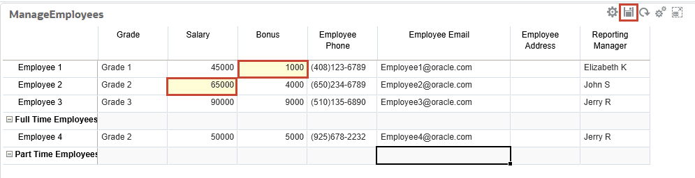

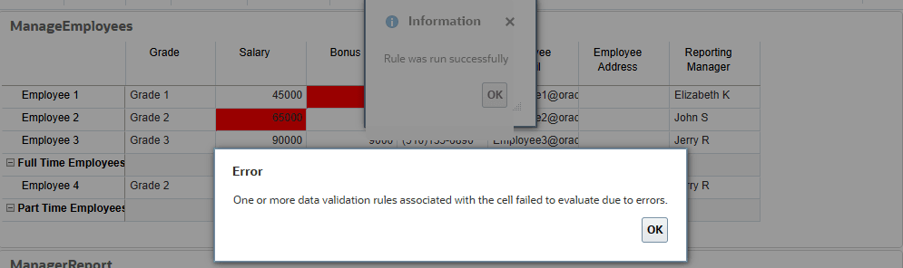

  4. Abra o painel Funcionários. Adicione um Bônus de 1000 para o Funcionário 1, aumente o Salário do Funcionário 2 para 65000. Na barra de ferramentas do formulário, clique em Salvar (Salvar).
  5. O painel Funcionários.
  6. Na caixa de diálogo Mensagem de erro, clique em OK.
  7. O painel Funcionários.

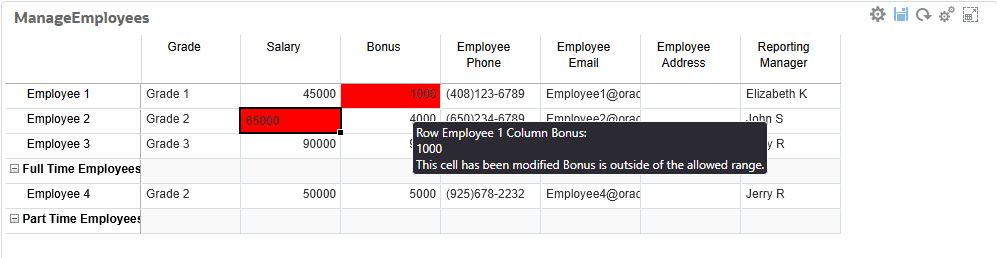

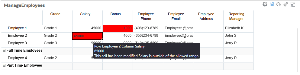

  8. Passe o mouse sobre as células vermelhas para ver as mensagens de erro detalhadas como dicas de ferramenta.
    A mensagem de erro
    A mensagem de erro

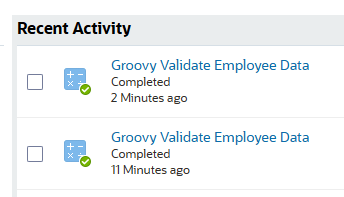

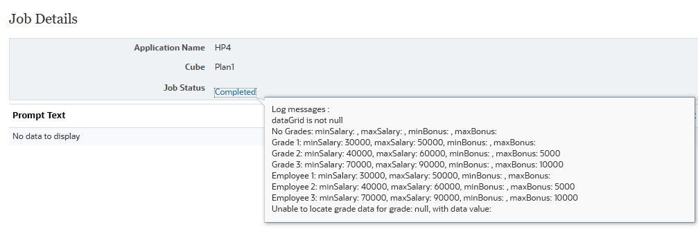

  9. Feche o painel de controle e abra a console Jobs.
  10. O painel Atividade Recente do Console de Jobs.
  11. Clique em Validar Dados do Funcionário do Groovy para exibir os detalhes do job. Clique no status Concluído para ver os dados do nível carregados do cubo de pesquisa e os dados do nível de cada nível do funcionário.
  12. As mensagens de log.
