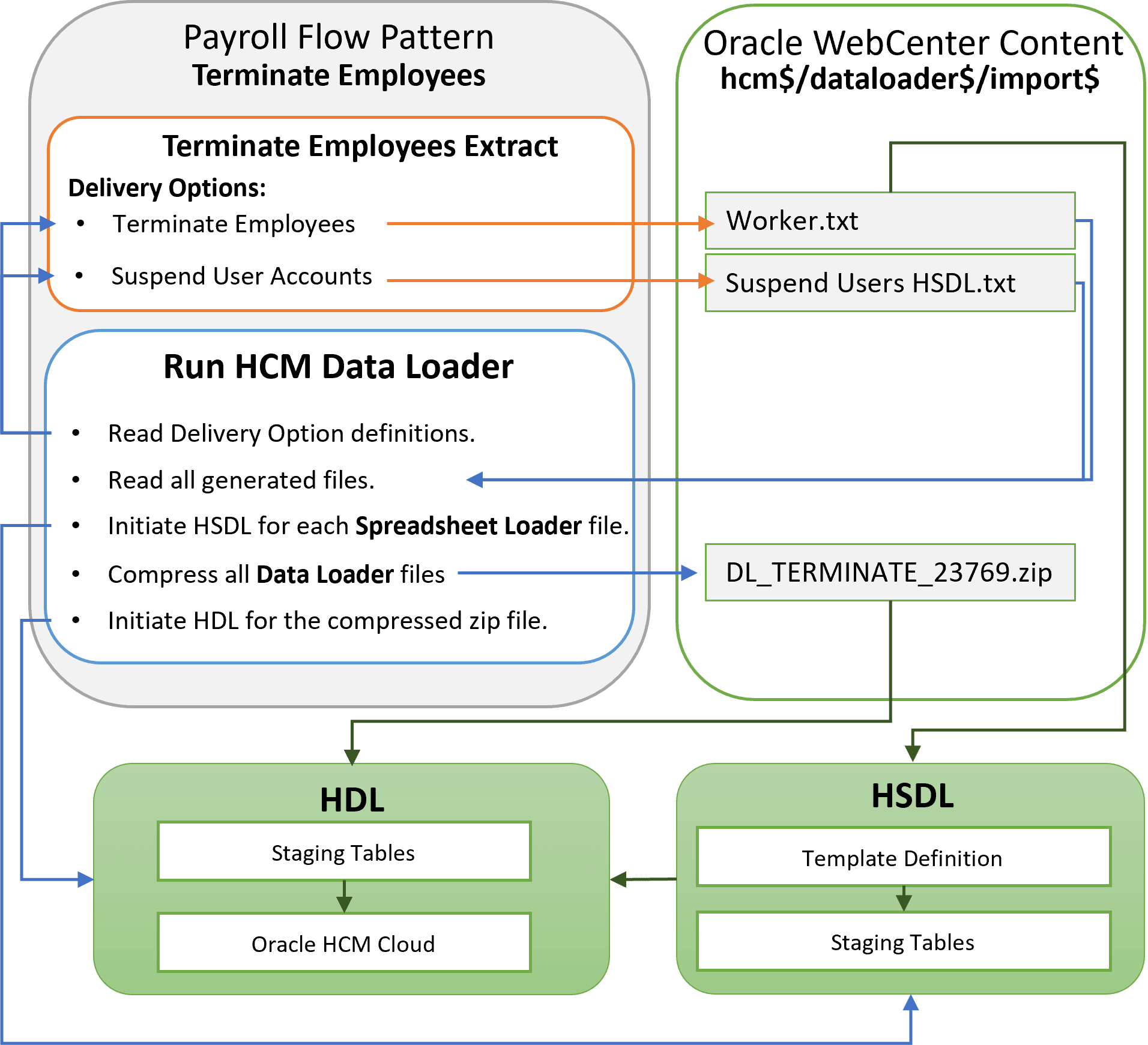

Para automatizar a importação e o carregamento de todos os arquivos gerados para uma execução de extração, você pode criar um padrão de fluxo de folha de pagamento que:
  • Envia sua extração para gerar os arquivos HDL e/ou HSDL.
  • Inicia a tarefa Executar Carregador de Dados do HCM para:
    • Leia cada configuração de opção de entrega.
    • Leia o(s) arquivo(s) gerado(s) pelo servidor do Oracle WebCenter Content.
    • Inicie o Carregador de Dados de Planilha do HCM para cada opção de entrega configurada com um tipo de arquivo do Carregador de Planilha.
    • Compactar todos os arquivos gerados por todas as opções de entrega de tipo de arquivo do Carregador de Dados em um único arquivo zip.
    • Inicie o Carregador de Dados do HCM para o arquivo zip resultante.

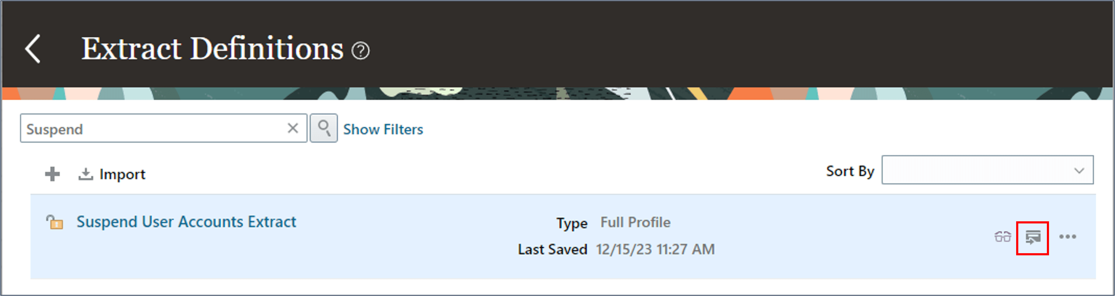

  1. Navegue até Meus Grupos de Clientes > Troca de Dados.
  2. Clique em Extrair Definições.
  3. Clique em Importar.
  4. Especifique o Nome da Extração como Suspender Extração de Contas de Usuário.
  5. Dica:
    O nome da extração é referenciado nos parâmetros do padrão de fluxo da folha de pagamento definidos na Tarefa 5.
  6. Importe o arquivo XML baixado do arquivo Suspender Contas de Usuário resources.zip e clique em OK.
  7. Página de diálogo Importar definição de extração.
  8. Clique em OK na mensagem de Confirmação. Você retornará à página Definições de Extração.
  9. Procure a extração importada Suspender Extração de Contas de Usuário.
  10. Clique no nome da extração para editar a definição da extração.
  11. Especifique um Consumidor para sua extração e clique em Salvar.

Na página Definições de Extração:
  1. Procure sua extração e clique em Enviar Extração.
  2. Clique no ícone enviar extração na ação de linha
  3. Especifique um Nome da Instância de Extração e forneça o parâmetro Data de Efetivação com a data de hoje.
  4. Especifique um nome e a data efetiva.
  5. Clique em Submeter. Isso o levará à página Exibir Resultados da Extração.

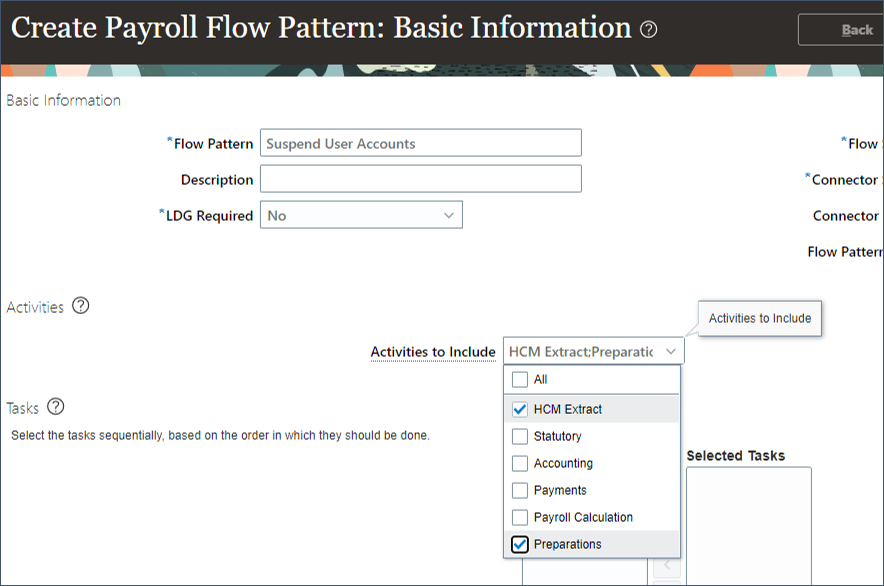

Tarefa 5: Definir o Padrão de Fluxo da Folha de Pagamento
Nesta etapa, você definirá um padrão de fluxo de folha de pagamento para enviar sua Extração do HCM e iniciará a tarefa Executar Carregador de Dados do HCM para processar os arquivos gerados por sua extração.
Criar o Padrão de Fluxo da Folha de Pagamento
  1. Navegue até Meus Grupos de Clientes > Folha de Pagamento > Padrões de Fluxo de Folha de Pagamento.
  2. Criar um novo fluxo.
  3. Opcionalmente, especifique um Grupo de Dados Legais e clique em Continuar.
  4. Clique em Continuar.
  5. Especifique o nome Suspender Contas de Usuário para o Padrão de Fluxo, opcionalmente, forneça uma descrição e defina o valor LDG Obrigatório.
  6. Marque as caixas de seleção Extrações do HCM e Preparações para o valor Atividades a Incluir.
  7. Especifique o nome e selecione os tipos de atividade.
  8. Role e selecione as tarefas Suspender Extração de Contas de Usuário e Executar Carregador de Dados do HCM.
  9. Selecione as tarefas para sua extração e Execute o Carregador de Dados do HCM.
  10. Clique em Próximo para navegar até a página Sequência de Tarefas.
