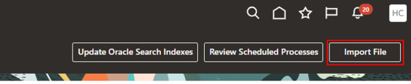

- Clique em Importar e Carregar Dados
- Clique em Importar arquivo no cabeçalho da página.

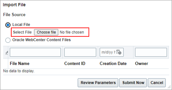

- Arraste e solte o arquivo .zip do seu explorador de arquivos para o botão Choose File. Como alternativa, clique no botão Choose File para pesquisar e selecionar seu arquivo.
- Clique em Enviar Agora. Não é necessário alterar os valores de parâmetro padrão.

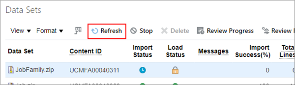

- Clique em Atualizar para ver as informações do seu conjunto de dados.
Dica:
Os conjuntos de dados têm o mesmo nome do seu arquivo zip.- O Status da Importação indica se os dados em seu arquivo são importados para as tabelas intermediárias.
- O Status da Carga indica se os dados foram carregados com sucesso nas tabelas do aplicativo Oracle HCM Cloud.
Dica:
Passe o mouse sobre esses ícones para entender seu significado.- Existem várias contagens:
- Total de Linhas indica o número de linhas de dados encontradas no arquivo. Havia 3 linhas MERGE em seu arquivo.
- Total de Objetos indica o número de objetos encontrados no seu arquivo. Neste arquivo simples, as 3 linhas criam 3 objetos da família de cargos, portanto, o Total de Objetos também deve ser 3.
- Objetos com Falha indica o número de objetos que não foram carregados com sucesso. Deve ser zero para o seu arquivo.
Dica:
A maioria dos objetos tem hierarquias complexas, e você precisa fornecer várias linhas de arquivo para criar um objeto. Para esses objetos, a contagem de Total de Linhas será muito maior que a contagem de Total de Objetos. - Existem várias contagens:
- Clique em Atualizar novamente até que o seu conjunto de dados tenha concluído o carregamento.
Dica:
Há outras colunas disponíveis nesta tabela. Clique em Exibir > Colunas e selecione quais colunas serão exibidas.Tarefa 3: Criando um Arquivo Simples com Chaves de Origem

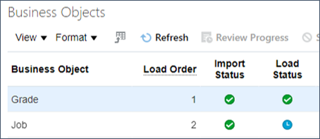

- Compacte (compacte) os arquivos Grade.dat e Job.dat juntos usando um nome de arquivo de sua escolha, garantindo que ele tenha uma extensão .zip.
- Use as etapas descritas em Importando e Carregando Seu Arquivo para fazer upload de seus níveis e jobs.
- Verifique a tabela Objetos de Negócios do seu conjunto de dados. Haverá uma entrada para cada arquivo de objeto de negócios incluído no arquivo zip.

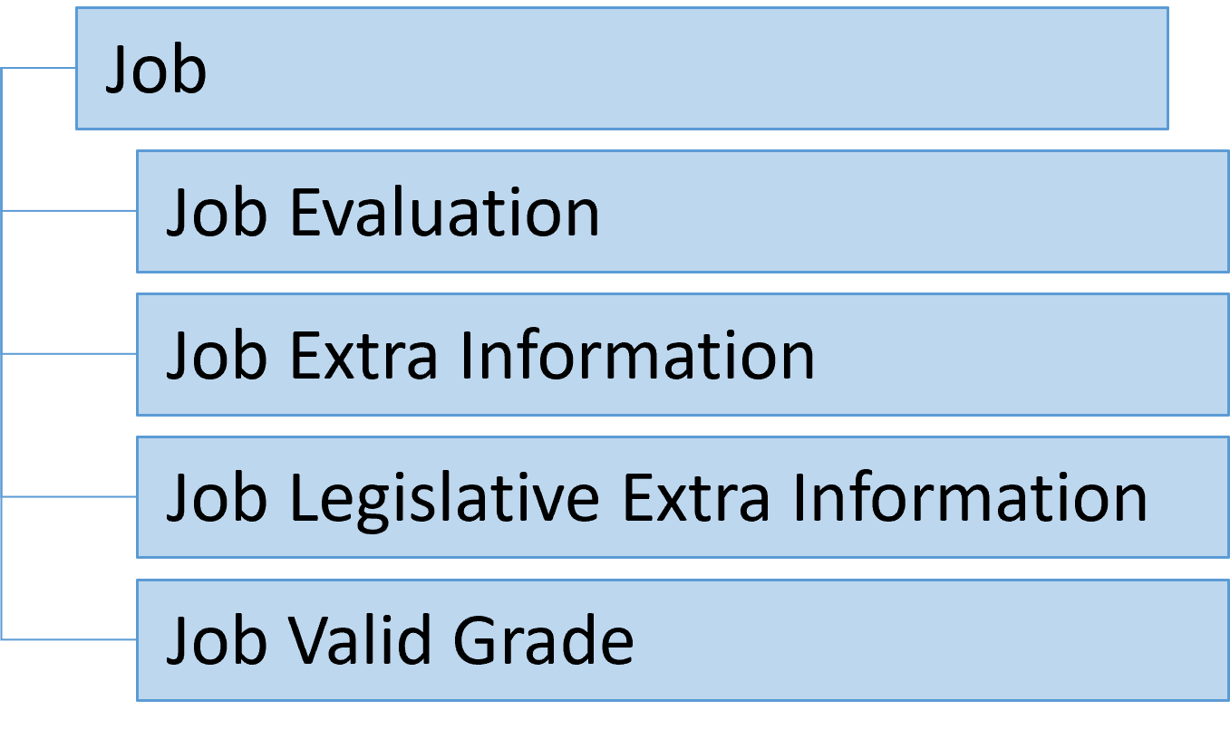

METADATA|JobGrade|SourceSystemOwner|SourceSystemId|JobId(SourceSystemId)|GradeId(SourceSystemId)|EffectiveStartDate
Um cargo pode ter vários níveis válidos. O componente JobGrade é usado para criar os níveis válidos e é um filho do componente Cargo na hierarquia de objetos do Cargo.

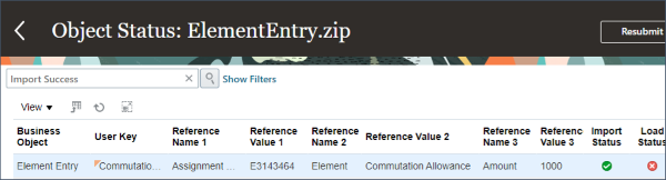

Você pode fornecer até dez valores de referência de origem.- Crie um arquivo com estas linhas:
- Salve o arquivo que o nomeia ElementEntry.dat. Como alternativa, faça download do arquivo ElementEntry.dat e edite-o.
- Compacte o arquivo ElementEntry.dat.
- Carregue seu arquivo compactado usando o Carregador de Dados do HCM
- Clique em Atualizar até que o seu conjunto de dados tenha concluído o processamento. Ele terá erros de Carregamento.
- Clique na contagem de Total de Objetos.
- Os três primeiros nomes e valores de referência são exibidos com a chave de origem, a chave de usuário concatenada e o status de importação e carregamento.
METADATA|ElementEntry|LegislativeDataGroupName|AssignmentNumber|ElementName|EffectiveStartDate|MultipleEntryCount|EntryType|CreatorType|SourceRef001=Assignment Number|SourceRef002=Element|SourceRef003=Amount MERGE|ElementEntry|Vision Corp|E3143464|Commutation Allowance|2019/04/01|1|E|H|E3143464|Commutation Allowance|1000 METADATA|ElementEntryValue|LegislativeDataGroupName|AssignmentNumber|ElementName|EffectiveStartDate|MultipleEntryCount|EntryType|InputValueName|ScreenEntryValue MERGE|ElementEntryValue|Vision Corp|E3143464|Commutation Allowance|2019/04/01|1|E|Periodicity|Periodically MERGE|ElementEntryValue|Vision Corp|E3143464|Commutation Allowance|2019/04/01|1|E|Amount|1000
