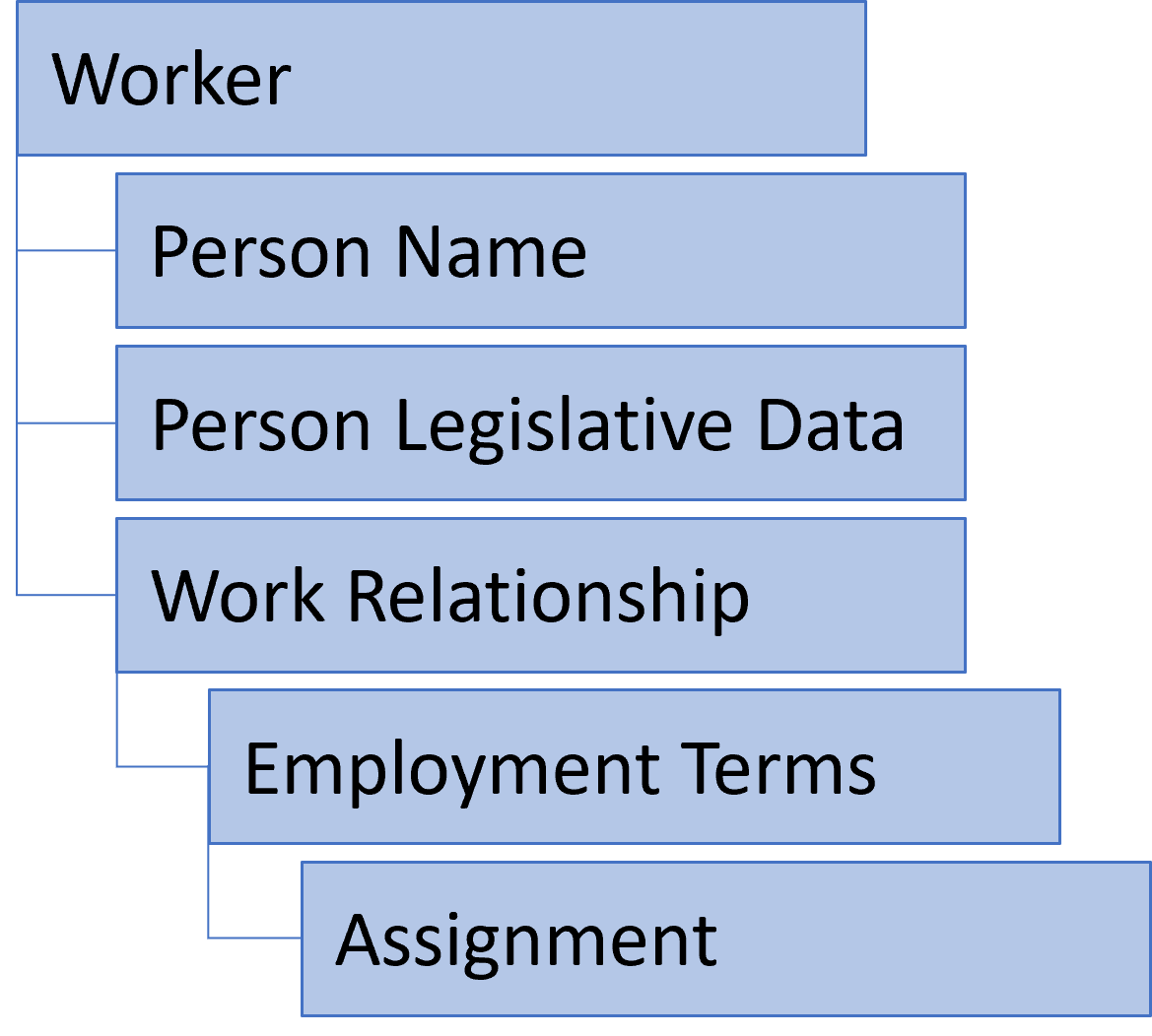

O objeto de negócios Colaborador é complexo, com cerca de 30 componentes em 5 níveis na hierarquia de objetos. Este tutorial descreverá como criar um modelo simples de nova contratação de trabalho, enquanto explica as tarefas comuns para definir um modelo de planilha. Em seguida, você pode aplicar essas etapas a qualquer objeto de negócios suportado.

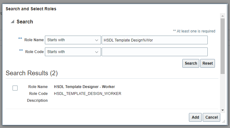

  1. Faça login no aplicativo com um usuário que tenha uma função de designer de modelo HSDL com acesso ao objeto de negócios Colaborador.

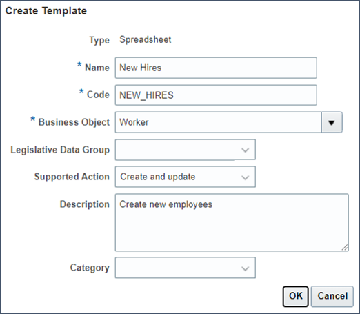

  3. Clique em Criar para abrir a página Criar Modelo.
  4. Uma descrição de sample-image-1.png é a seguir
  5. Especifique o nome e o código do modelo, defina o objeto de negócios como Colaborador e, opcionalmente, forneça uma descrição.
  6. Uma descrição de sample-image-1.png é a seguir
  7. Clique em OK. Você será conduzido até a guia Definir.

Nesta etapa, você adicionará os atributos básicos necessários para cada um dos componentes obrigatórios e recomendados da hierarquia de objetos do Colaborador.

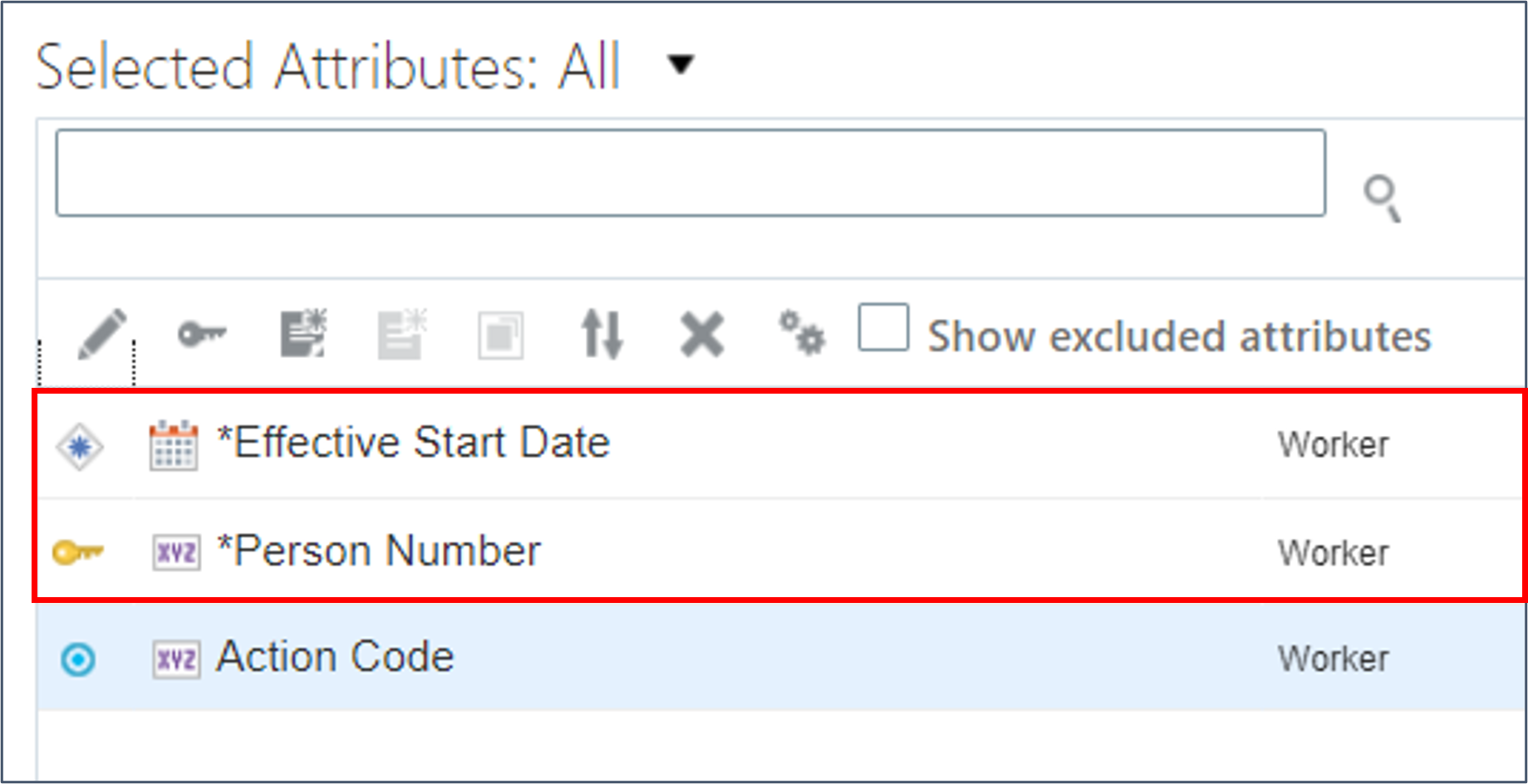

    Outros atributos que são sempre obrigatórios são adicionados automaticamente ao painel Atributos Selecionados:
    Os atributos Data Inicial Efetiva e Número da Pessoa são adicionados automaticamente ao painel Atributos Selecionados
    Dica:
    O ícone de chave prefixa todos os atributos que identificam exclusivamente um registro na planilha.

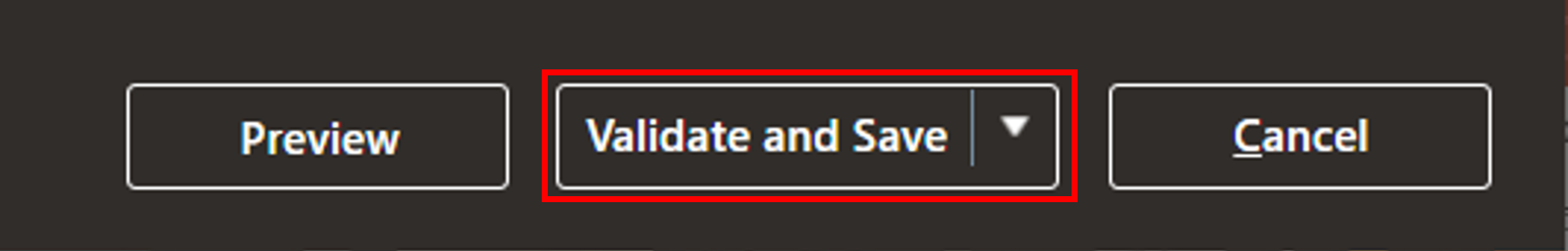

  7. Clique no botão Validar e Salvar no cabeçalho da página.
  8. Clicar em Validar e Salvar
  9. Clique em OK no diálogo de confirmação.

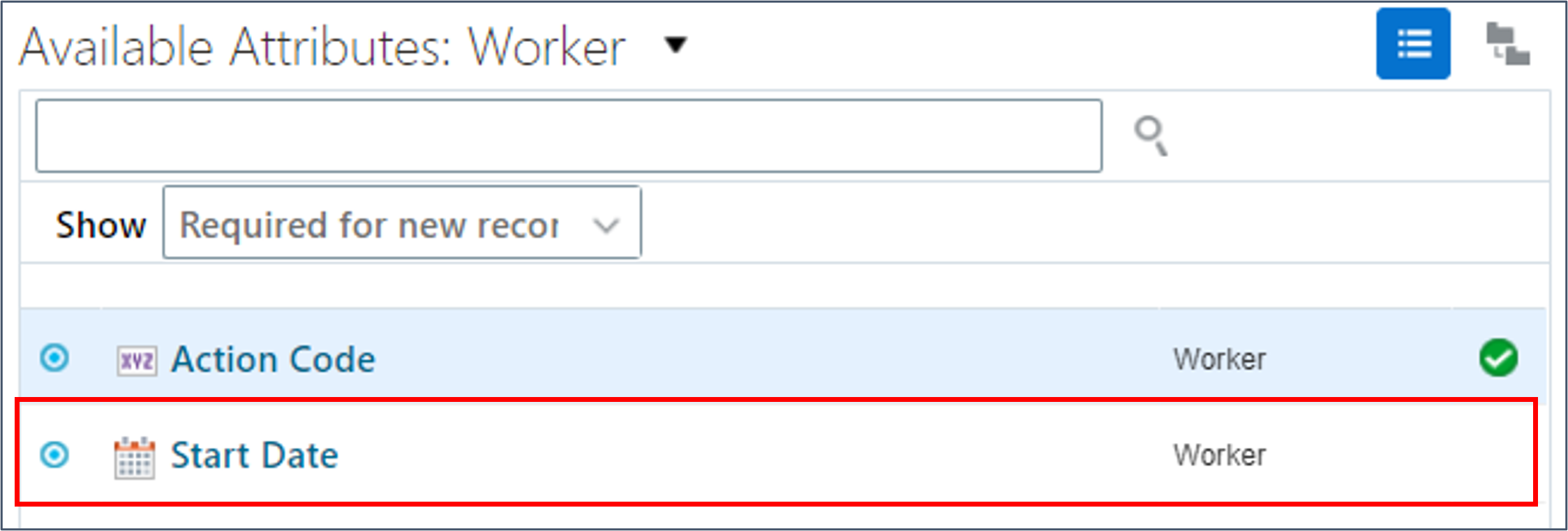

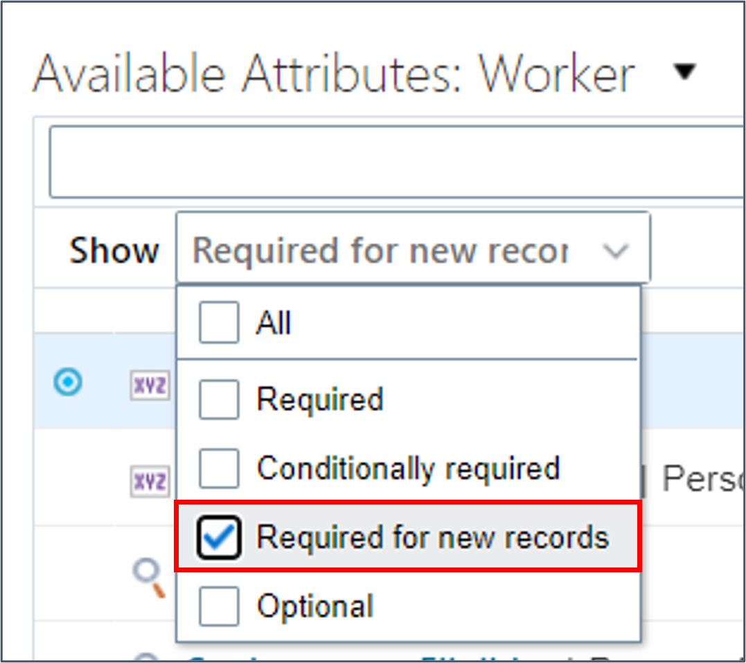

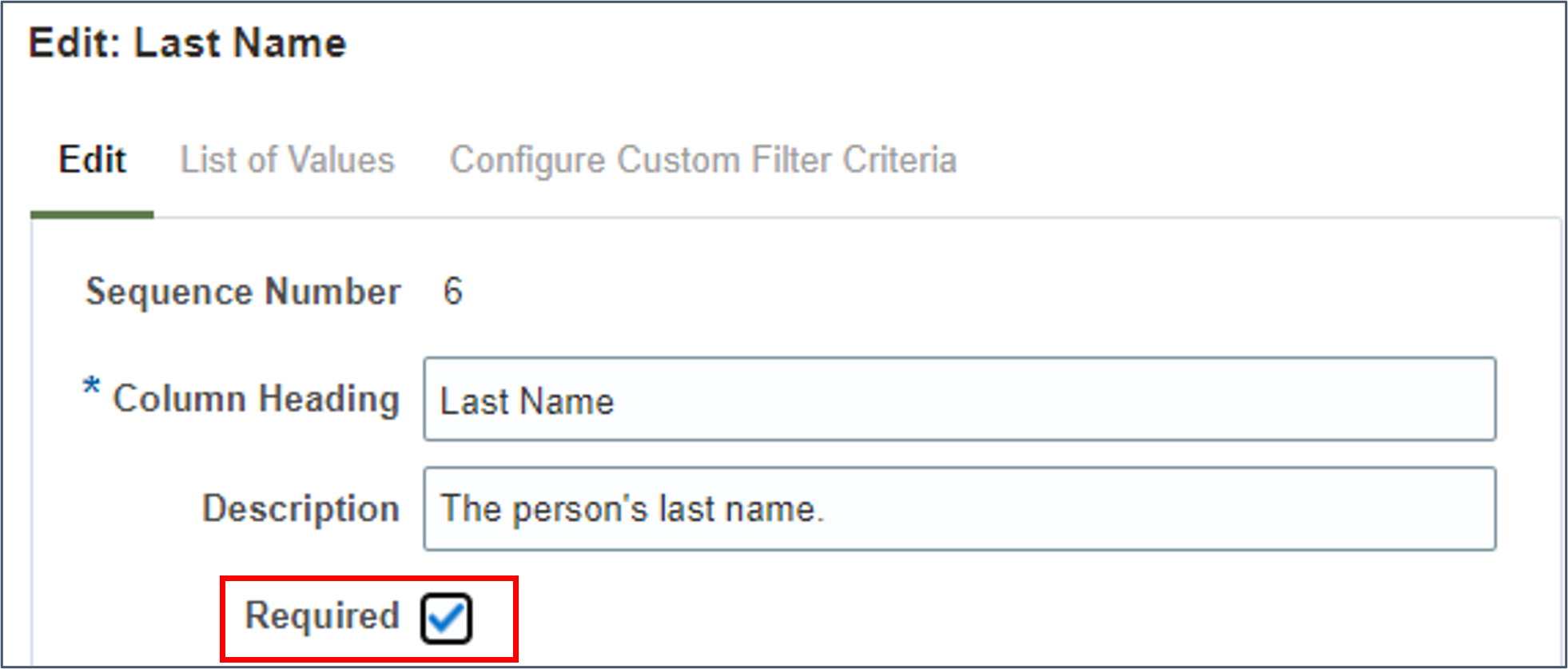

  10. Clique em Mostrar na barra de ferramentas do painel Atributos Disponíveis. Desmarque a caixa de seleção Tudo e marque Obrigatório para novos registros.
  11. Selecione 'Obrigatório para novos registros' na lista de opções de exibição.
  12. Clique fora da lista de opções de seleção múltipla Mostrar para filtrar a lista de Atributos Disponíveis para os atributos que atendem aos critérios especificados.
  13. Selecione Obrigatório para novos registros na lista de opções de exibição.
    Dica:
    O círculo verde com uma marca de seleção indica que o atributo já está selecionado.
  14. Adicione Data Inicial ao painel Atributos Selecionados.

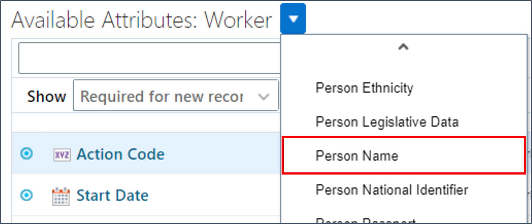

Nome da Pessoa
O componente Nome da Pessoa registra o nome do funcionário.

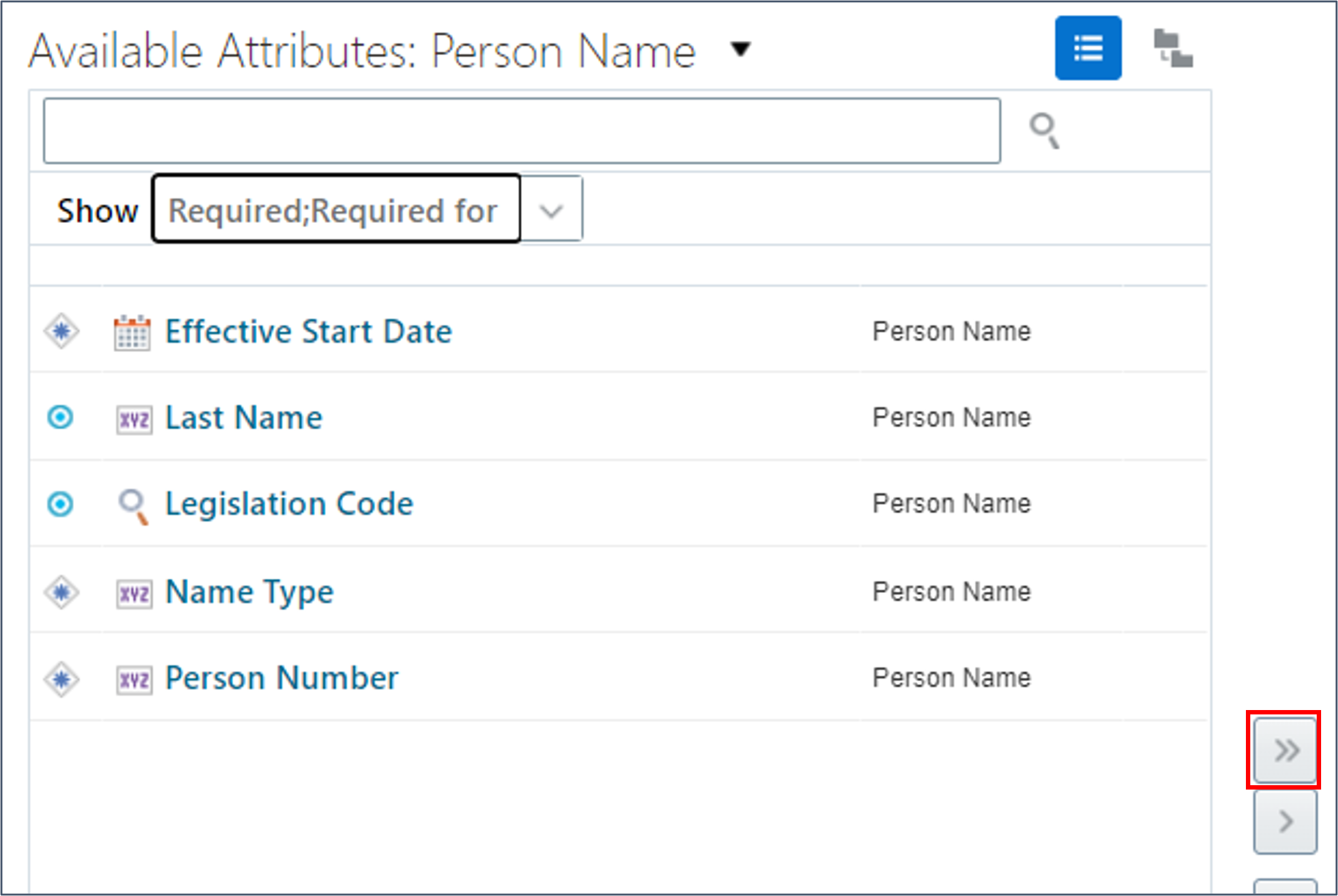

  1. Clique na lista de opções ao lado do cabeçalho Atributos Disponíveis e selecione Nome da Pessoa para exibir os atributos pertencentes ao objeto Nome da Pessoa.
  2. Selecionar Nome da Pessoa na lista de opções do cabeçalho Atributos Disponíveis
  3. Clique em Mostrar na barra de ferramentas do painel Atributos Disponíveis e desmarque as caixas de seleção Obrigatório condicionalmente e Opcional.
  4. Selecione Obrigatório para novos registros na lista de opções de exibição.
  5. Clique fora da lista de opções de seleção múltipla Mostrar para filtrar a lista de Atributos Disponíveis para os atributos que atendem aos critérios especificados.
  6. Clique no botão Adicionar Tudo para adicionar todos os atributos mostrados no painel Atributos Disponíveis ao painel Atributos Selecionados.
  7. Adicione todos os atributos disponíveis ao painel de atributos selecionado.
    Alguns atributos recém-selecionados não serão exibidos no painel Atributos Selecionados. Os atributos no registro filho são automaticamente padronizados a partir de seu atributo equivalente no registro pai e ocultos da planilha. Isso acontece para atributos que identificam o pai, como PersonNumber, e para o atributo de data inicial efetiva.
    Os atributos Data Inicial Efetiva e Número da Pessoa não estão visíveis no painel Atributos Selecionados
    Os atributos Data Inicial Efetiva e Número da Pessoa do componente Nome da Pessoa não estão visíveis no painel Atributos Selecionados.

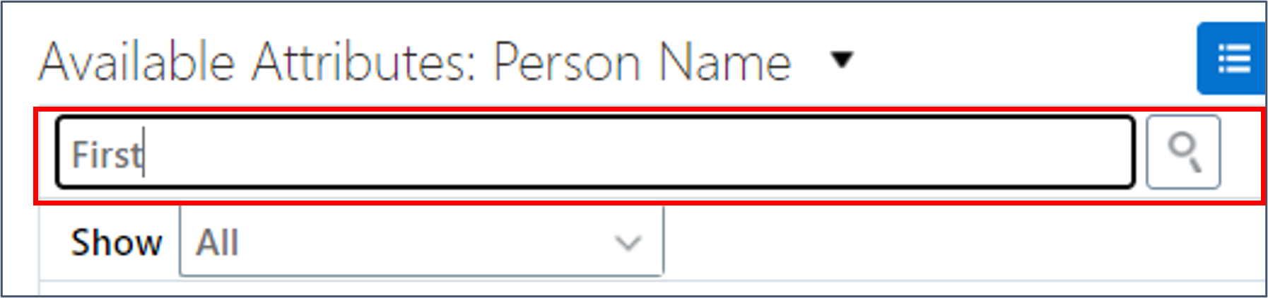

  8. No painel Atributos Disponíveis, altere a lista de opções Mostrar de seleção múltipla para exibir Todos os atributos.
  9. Informe Primeiro na caixa de pesquisa de atributos disponíveis e clique no botão Pesquisar.
  10. Filtrar atributo pelo termo de pesquisa Primeiro
  11. Adicione o atributo Nome à lista de atributos selecionados.

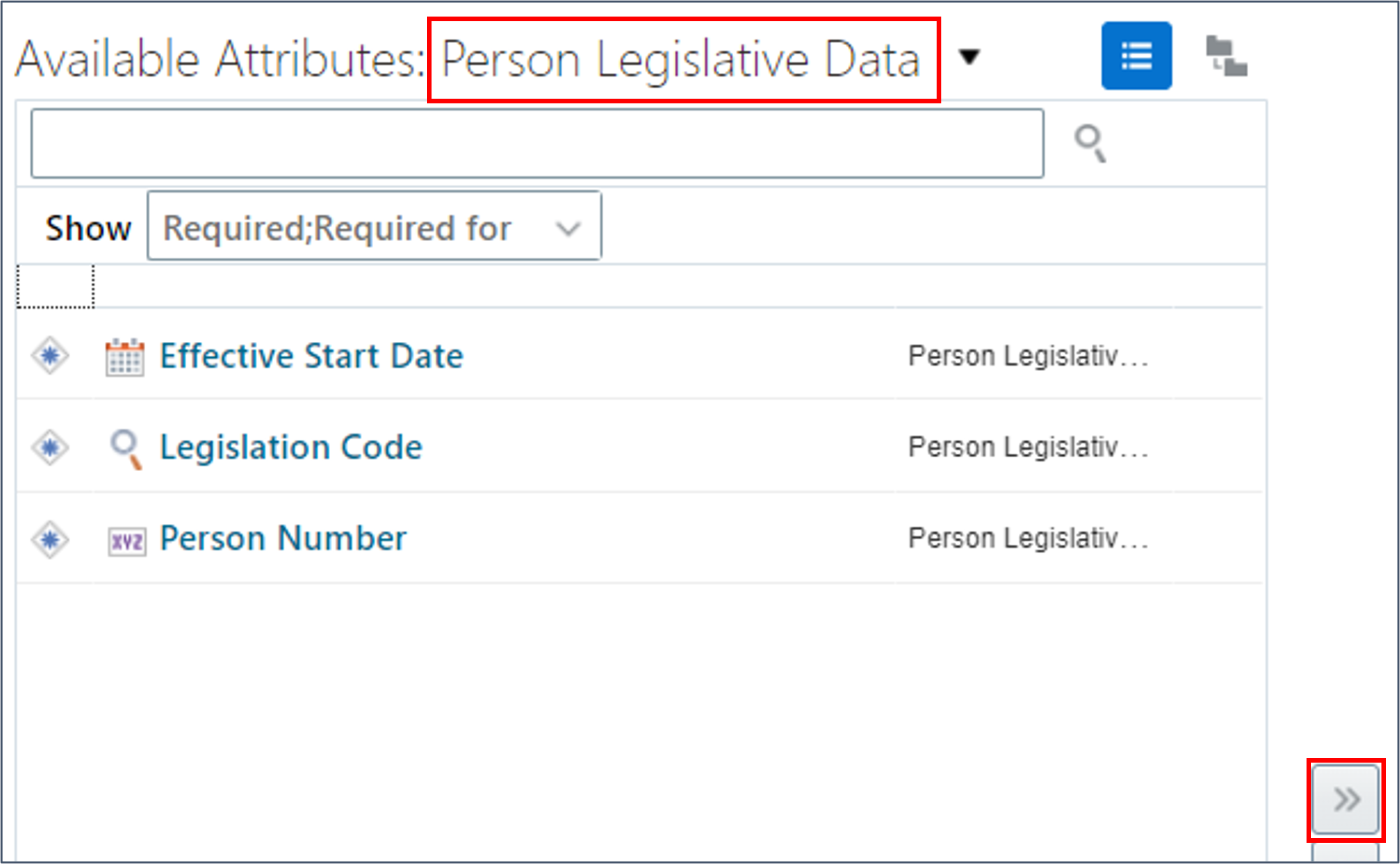

Dados Legais da Pessoa
O componente Dados Legais da Pessoa captura o estado civil e o sexo do funcionário.
  1. Filtre o painel Atributos Disponíveis para exibir os atributos Dados Legais da Pessoa.
  2. Use o filtro Mostrar para exibir atributos Obrigatórios e Obrigatórios para novos registros.
  3. Clique em Adicionar Tudo para adicionar todos os atributos mostrados no painel Atributos Disponíveis ao painel Atributos Selecionados.
  4. Adicionar todos os atributos obrigatórios de dados legais da pessoa
  5. Altere a lista de opções de seleção múltipla Mostrar para exibir Todos os atributos.
  6. Pesquise e adicione estes atributos opcionais ao seu modelo:
    • Sexo
    • Estado civil
  7. Revise os atributos de Dados Legais da Pessoa agora vistos no painel Atributos Selecionados.
  8. O Código de Legislação, o Sexo e o Estado Civil são vistos no painel Atributos Selecionados.
  9. Verifique outros atributos de Dados Legais da Pessoa disponíveis e adicione ao seu modelo, conforme necessário.
  10. Valide e salve seu modelo.

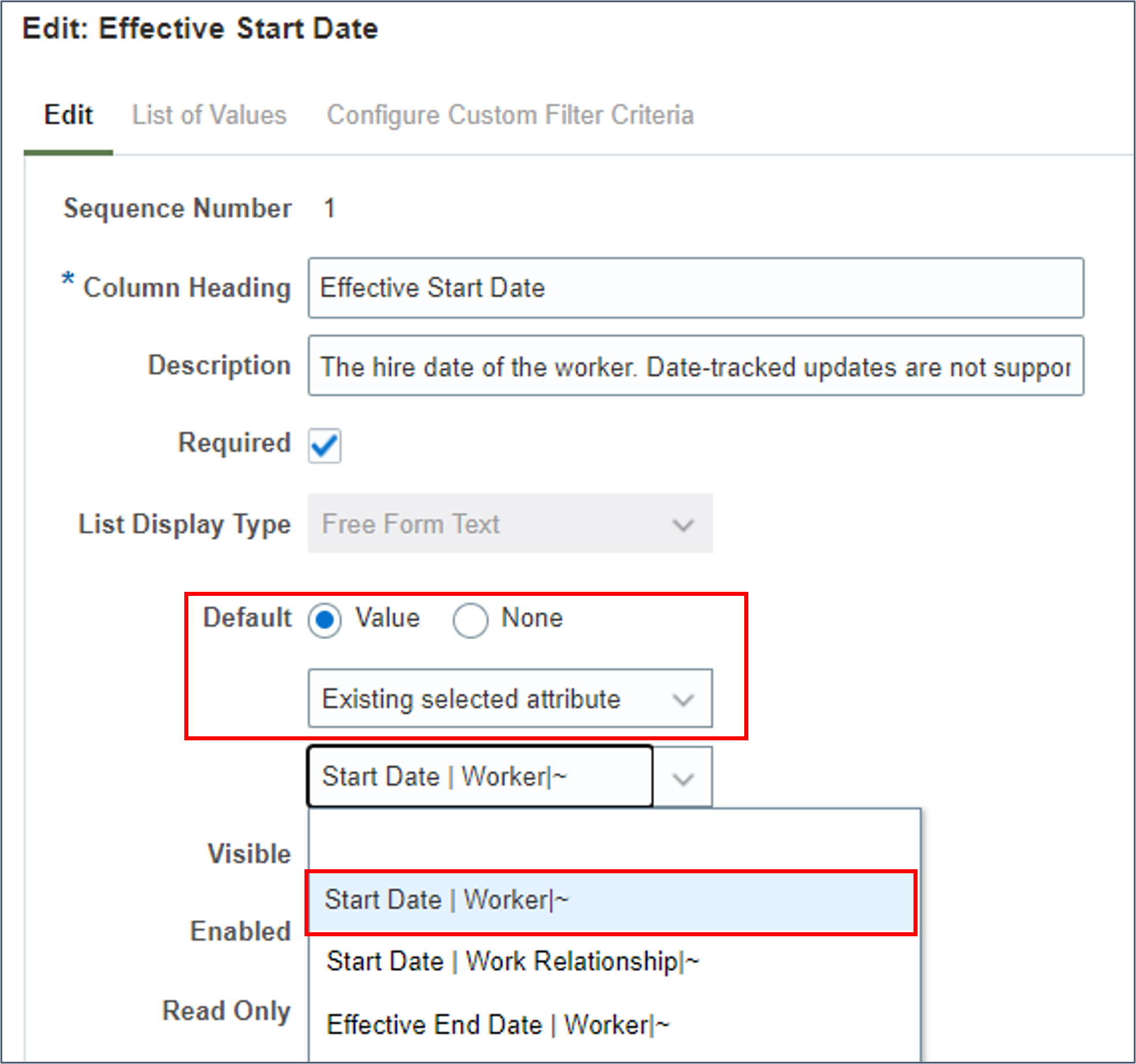

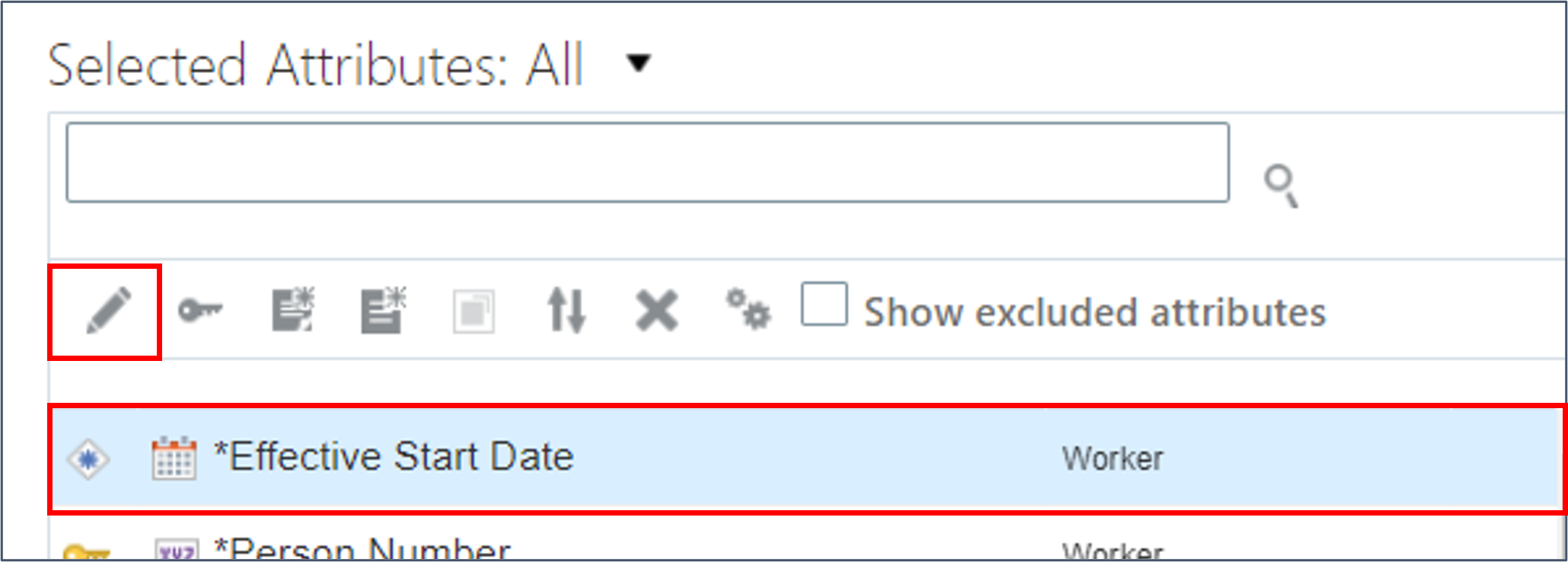

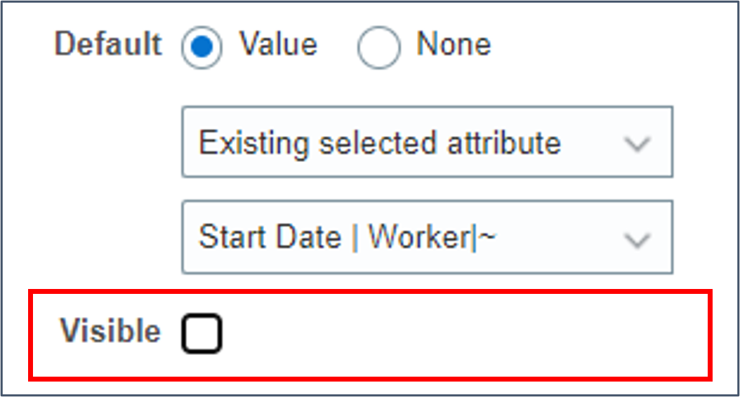

  1. Edite o atributo Data Inicial Efetiva no objeto Colaborador no painel Atributos Selecionados.
  2. Selecione o atributo Data Inicial Efetiva e clique em Editar
  3. Defina um padrão para o atributo Data Inicial Efetiva selecionando o botão de opção Valor, selecionando um tipo de Atributo selecionado Existente e especificando o atributo Data Inicial | Colaborador do qual copiar o valor.
  4. Adicionar todos os atributos de atribuição obrigatórios
    Dica:
    O valor antes do pipe é o nome do atributo, o valor depois do pipe é o componente na hierarquia ao qual o atributo pertence.
    Observação:
    Quando você cria uma nova admissão, a data de início efetiva do registro de Colaborador deve ser igual à data de início do funcionário.

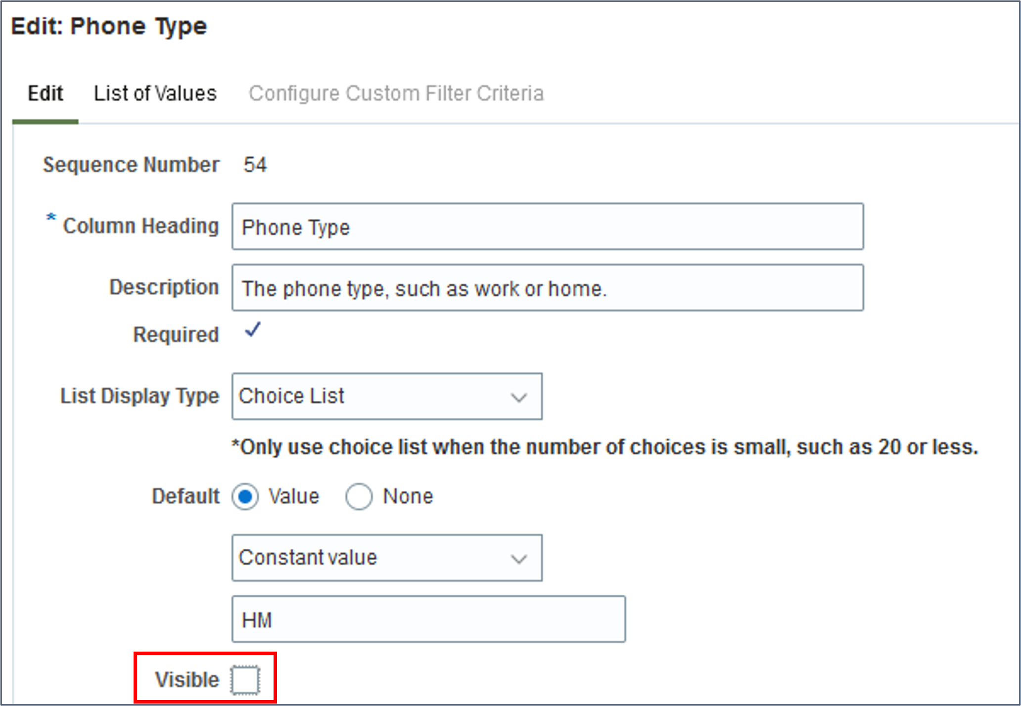

  5. Desmarque a caixa de seleção Visível para ocultar o atributo da planilha.
  6. Adicionar todos os atributos de atribuição obrigatórios
  7. Clique em OK.

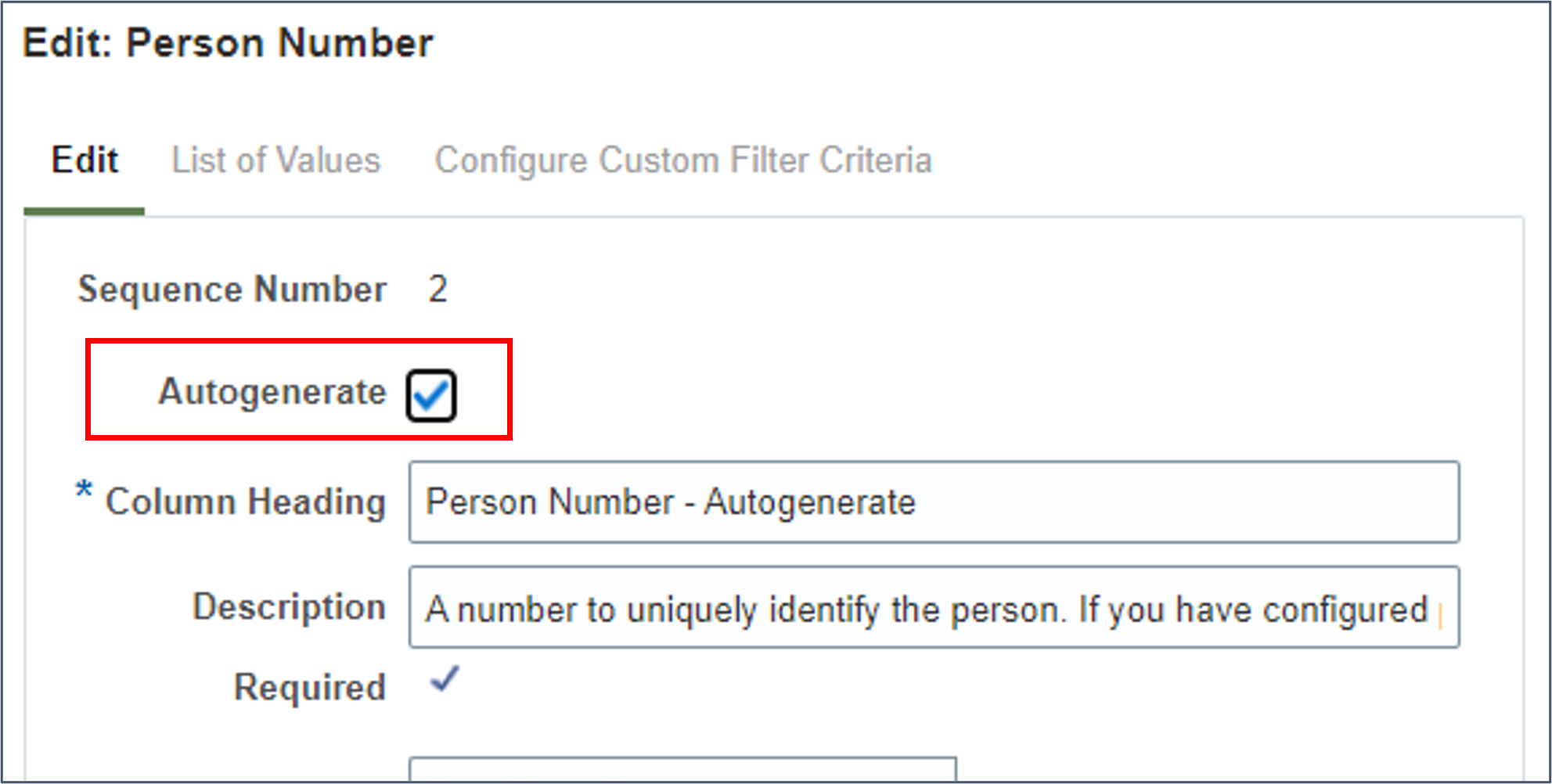

  3. Localize a Chave do Atributo para o atributo Número da Pessoa.
  4. Clique no ícone de engrenagens
    Dica:
    A chave do atributo geralmente é o nome do componente (Colaborador) seguido pelo nome do atributo base (PersonNumber). Você pode editá-los, mas eles devem ser exclusivos no modelo.
  5. Clique em Cancelar.

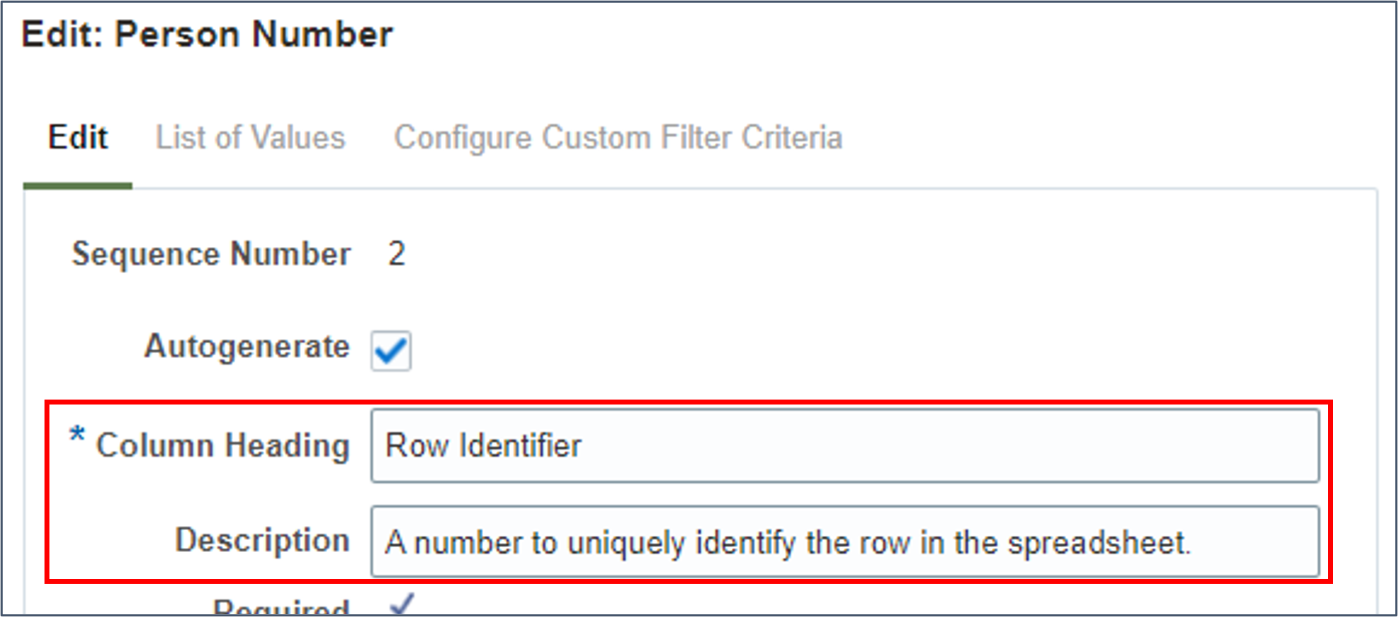

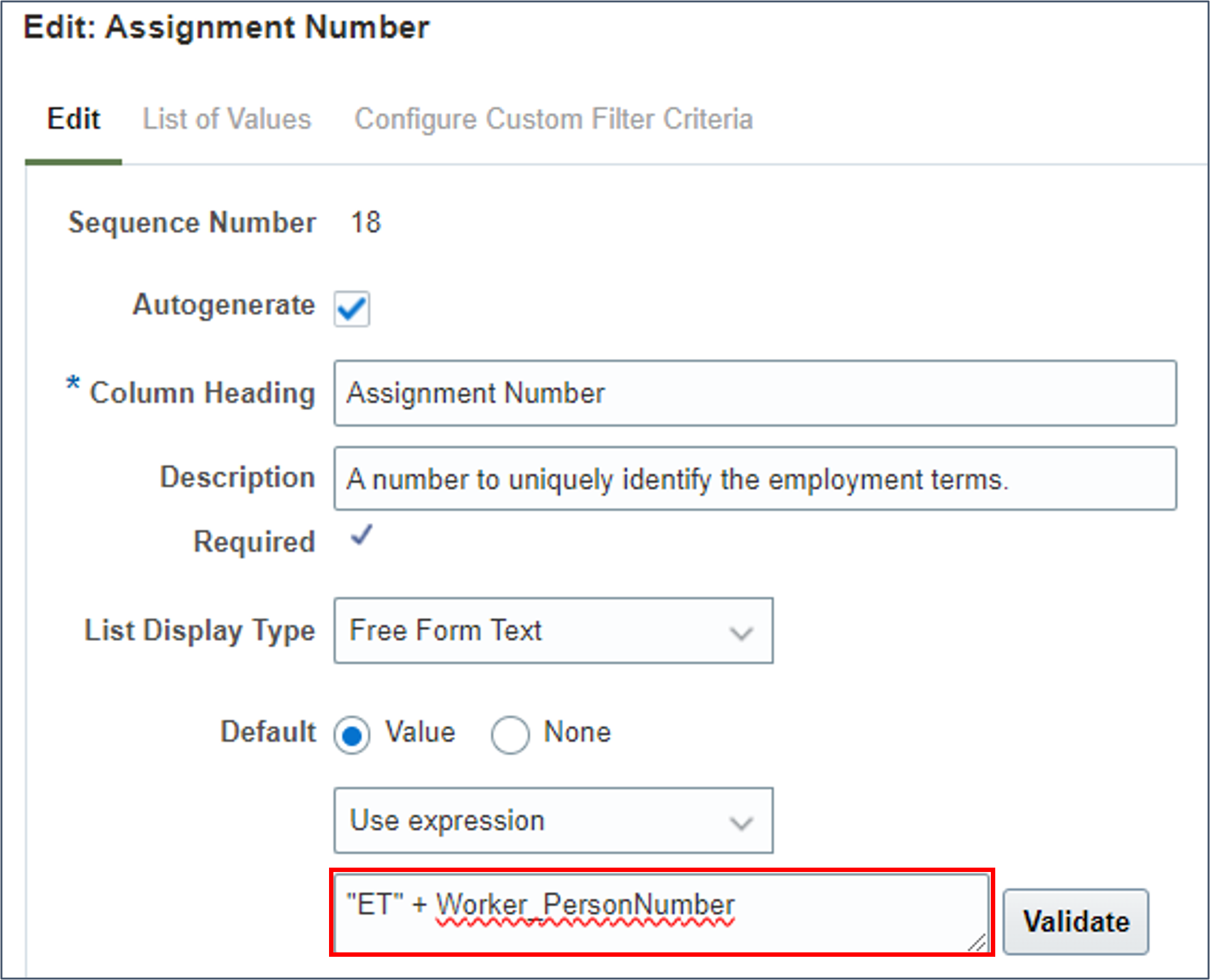

  6. Edite o atributo Número da Atribuição no componente Condições de Emprego.
  7. Defina um padrão selecionando o botão de opção Valor, selecionando um tipo de Usar expressão e especificando "ET" + Worker_PersonNumber como o valor.
  8. Adicionar todos os atributos de atribuição obrigatórios
    Dica:
    Substitua Worker_PersonNumber pela chave de atributo usada pelo seu modelo, se for diferente.
  9. Clique em Validar para validar a expressão.
  10. Clique em OK.

  1. Selecione o atributo Número da Pessoa no componente Colaborador no painel Atributos Selecionados e clique em Editar.
  2. Marque a caixa de seleção Gerar Automaticamente.
  3. Marque a caixa de seleção Gerar Automaticamente
    Dica:
    O Cabeçalho e a Descrição da Coluna são atualizados. Altere essas informações conforme necessário.
    Observação:
    Embora o número da pessoa seja gerado quando o colaborador for carregado com êxito, o usuário da planilha ainda terá que fornecer um valor para distinguir exclusivamente cada colaborador na planilha. O valor fornecido será substituído pelo valor gerado automaticamente.
  4. Clique em OK.
  5. Edite o atributo Número da Atribuição no objeto Condições de Emprego e marque a caixa de seleção Gerar Automaticamente.
  6. Marque a caixa de seleção Gerar Automaticamente
  7. Desmarque a caixa de seleção Visível e clique em OK.
  8. Repita essas etapas para gerar e ocultar automaticamente o Número da Atribuição no componente Atribuição.
  9. Observação:
    Os atributos de Número da Atribuição foram assumidos como padrão a partir do Número da Pessoa na etapa anterior.

  1. Valide e salve as alterações recentes.

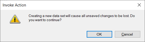

  7. Clique em Criar Conjunto de Dados na barra de ferramentas Carregador de Planilha.
  8. Clique em Create Data Set.
    Observação:
    As linhas da planilha devem ser criadas em um conjunto de dados. É o conjunto de dados que é submetido a upload para o Oracle HCM Cloud.
  9. Clique em OK na página de diálogo.
  10. Clique em OK.
    Um conjunto de dados é criado com um nome predefinido; você pode substituí-lo, se desejar.

Ocultar colunas padrão
Depois que seus padrões de constante e expressão forem testados com sucesso, oculte os atributos padronizados que você não deseja que o usuário altere.
  1. Edite o atributo a ser ocultado das planilhas geradas.
  2. Desmarque a caixa de seleção Visível.
  3. Clique em Atualizar.
  4. Clique em OK.
Tornando Atributos Obrigatórios
Nesta etapa, você editará os atributos que deseja destacar conforme necessário na planilha.
  1. Edite o atributo Sobrenome no painel Atributos Selecionados e marque a caixa de seleção Obrigatório.
  2. Clique em Atualizar.
  3. Clique em OK.

  1. Edite o atributo Número da Pessoa no painel Atributos Selecionados.
  2. Altere o Cabeçalho da Coluna para Identificador de Linha para que os usuários não fiquem confusos quando a pessoa for criada com um número de pessoa diferente.
  3. Altere a Descrição para Um número para identificar exclusivamente a linha na planilha.
  4. Clique em Atualizar.
    Dica:
    A descrição é exibida quando o usuário passa o mouse sobre o cabeçalho da coluna na planilha.
  5. Clique em OK.

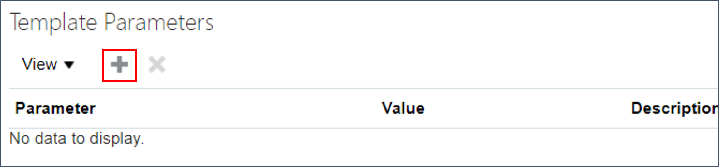

  1. Clique na guia Projeto.
  2. Clique em Definir.
  3. Clique no ícone de criação na tabela Parâmetros da Planilha.
  4. Clique no ícone de adição na barra de ferramentas da tabela
  5. Clique em Pesquisar para ver todos os parâmetros disponíveis para o modelo.
  6. Revise os parâmetros disponíveis.
  7. Selecione o parâmetro Porcentagem Máxima de Erros de Carga e clique em OK
    Selecione a Porcentagem Máxima de Erros de Carregamento e clique em OK
  8. Atualize o Valor para 10.
  9. Clique no ícone de criação e selecione os parâmetros Ativar Eventos de Carga para Atualizações Incrementais e clique em OK.
  10. Atualize o Valor para Sim.
  11. Valide e salve seu modelo.

  4. Procure o designer de modelo ou a função de manutenção, como Designer de Modelo HSDL, e adicione as funções que podem manter esse modelo.
  5. pesquisar e selecionar a função para atribuir acesso

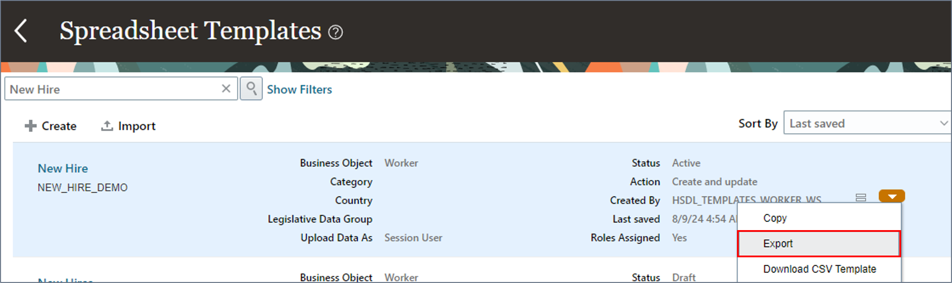

Exportando seu modelo
Quando o modelo estiver totalmente testado e pronto para ser movido para sua produção, você poderá exportar a definição do modelo.
  1. Faça login no aplicativo com a função Designer de Modelo HSDL e navegue até a tarefa Modelos de Planilha.
  2. Pesquise seu modelo.
  3. Clique no botão Ações e selecione a ação Exportar.
  4. exportar seu modelo
    Sua definição de modelo é exportada como um arquivo xml e deve estar disponível no diretório Downloads.

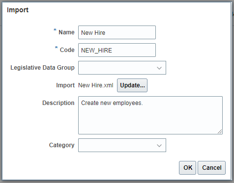

Tarefa 9: Importar e Ativar seu Modelo na Produção
Nesta tarefa, você importará seu modelo para produção, atribuirá as funções que podem usá-lo e ativá-lo.
Você precisará de uma função Manutenção de Modelo HSDL na produção configurada para importar modelos para o objeto de negócios no qual seu modelo se baseia. Consulte o tutorial Configurar Acesso para Projetar e Manter Modelos do Carregador de Dados de Planilha do HCM (HSDL) para obter as etapas para criar essa função.
  1. Navegue até a tarefa Modelos de Planilha no Data Exchange.
  2. Clique em Importar.
  3. Filtrar por HSDL e usuário
  4. Na janela de diálogo Importar, especifique um nome que descreva o caso de uso que o modelo de planilha suporta, como Novas Contratações.
  5. Dica:
    Um código será padronizado com base no nome especificado, mas você pode substituí-lo. Precisa ser único.
  6. Selecione o arquivo xml do arquivo de modelo a ser importado, usando o campo Importar.
  7. Forneça uma descrição para que os usuários de negócios possam entender quando usar esse modelo.
  8. Se o modelo for específico da legislação, especifique o Grupo de Dados Legais ao qual ele é aplicável.
  9. Filtrar por HSDL e usuário
  10. Clique em OK.
  11. Você deve receber a confirmação de que o modelo foi importado sem erros. Clique em OK.
