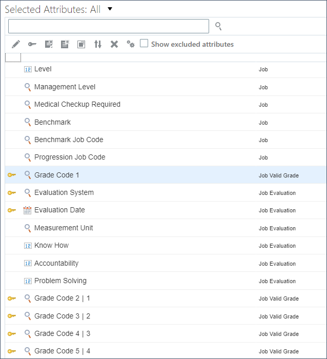

- Selecione qualquer um dos atributos listados e clique no botão Duplicar na barra de ferramentas do painel.
- Especifique o número de notas válidas adicionais que deseja incluir em uma linha de planilha.
- Clique em OK. Isso cria o número especificado de cópias de cada atributo incluído na definição do modelo para o componente duplicado.
- Edite o valor padrão de qualquer atributo oculto em que a configuração muda entre ocorrências. Por exemplo, se você estiver criando vários números de telefone, talvez queira configurar o primeiro tipo de telefone para ser o telefone comercial, o segundo para ser o celular e assim por diante.
- Desmarque a caixa de seleção Mostrar atributos excluídos para revisar a lista de atributos que agora aparecerão nas planilhas.
- Edite cada atributo para fornecer um cabeçalho de coluna mais significativo, como Grau 1, Grau 2, Grau 3 etc.
- Redefina o filtro para revisar todos os atributos da planilha e a ordem em que eles são incluídos nas planilhas geradas.

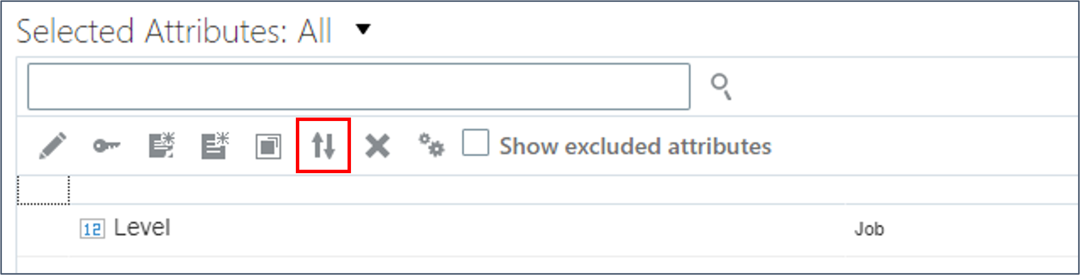

- Clique no botão Reordenar.
- Mova as ocorrências adicionais para que sejam colocadas juntas. Por exemplo, mova o Código de Grau 2 para o Código de Grau 5 até imediatamente abaixo do Código de Grau 1.
