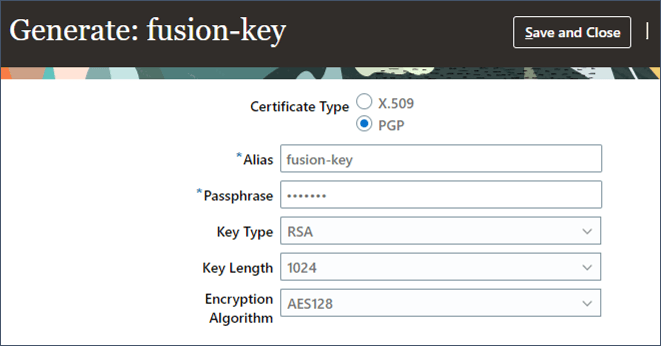

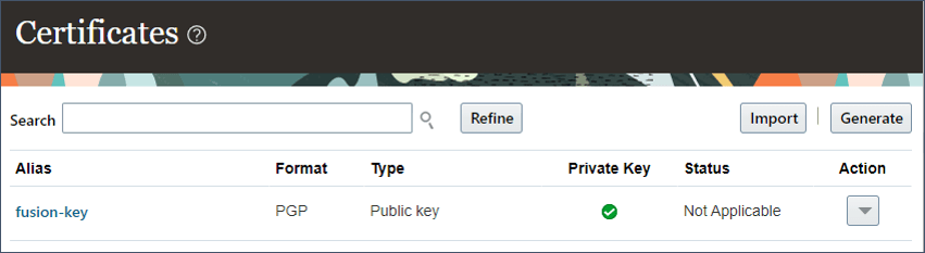

Para que o HDL decriptografe seus arquivos, você deve criptografá-los com a chave PGP fusion-key pública para o ambiente para o qual está carregando seu arquivo.

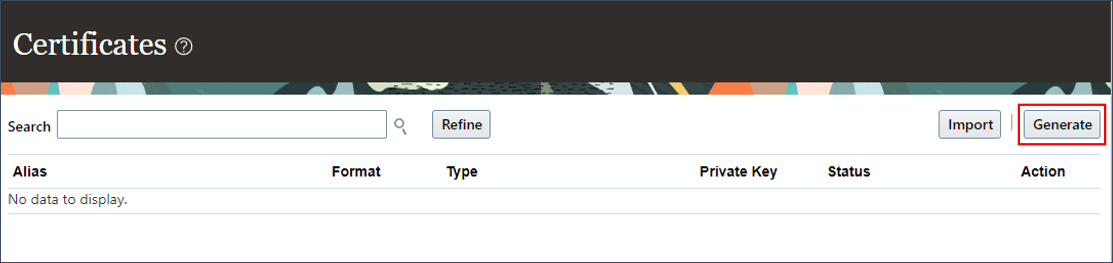

A tarefa final deste tutorial o levará pelas etapas para gerar o certificado PGP fusion-key e extrair a chave pública, que você usará para criptografar seus arquivos.

  • Gere o certificado de chave de fusão e extraia a chave pública.

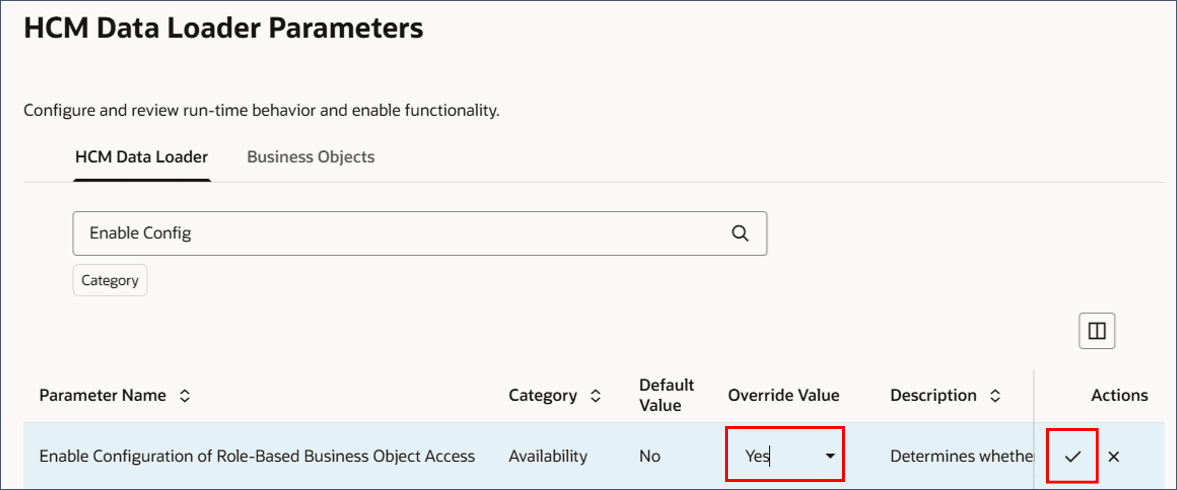

Ativar Configuração de Acesso a Objeto de Negócio com Base na Função
Uma vez habilitadas, as funções personalizadas do Carregador de Dados do HCM precisam ter o acesso ao objeto de negócios configurado. É possível configurar suas funções personalizadas com o acesso ao objeto de negócios antes de ativar esse recurso, usando a tarefa Acesso aos Objetos de Negócios do Carregador de Dados do HCM.
Observação:
Os usuários com a função Especialista em Integração do Human Capital Management continuarão tendo acesso ao Carregador de Dados do HCM. Esta função é pré-configurada para acessar todos os objetos de negócios.
  1. Navegue até Meus Grupos de Clientes > Troca de Dados.
  2. Clique na tarefa Configurar Carregador de Dados do HCM.
  3. Selecione a tarefa Configurar Carregador de Dados do HCM na área funcional Carregador de Dados do HCM
  4. Na guia Parâmetros do Carregador de Dados do HCM, procure o parâmetro Ativar Configuração de Acesso ao Objeto de Negócios Baseado em Função.
  5. Definir Substituição como Sim para o parâmetro Ativar Configuração do Acesso ao Objeto de Negócios Baseado em Atribuição
  6. Defina o Valor de Substituição como Sim e salve.

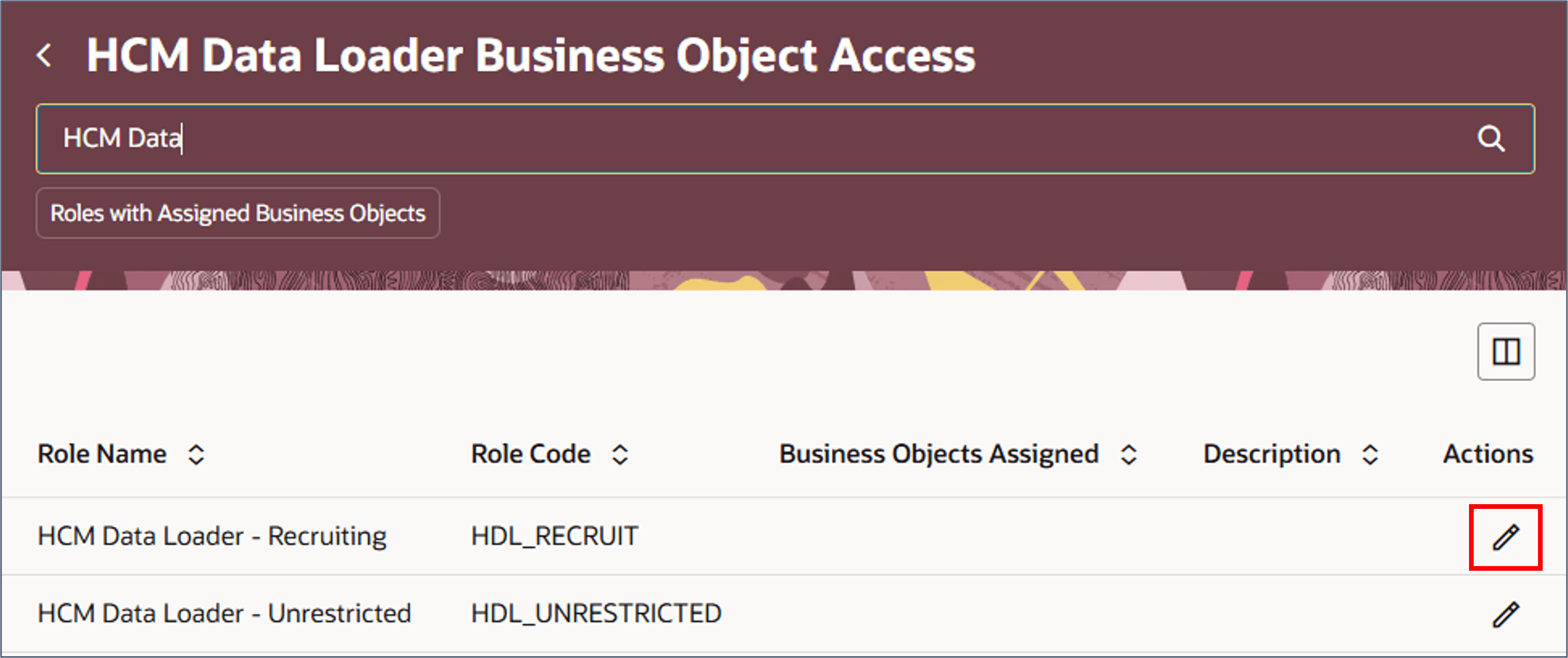

  1. Faça login no aplicativo com um usuário que tenha acesso à tarefa Acesso ao Objeto de Negócios do Carregador de Dados do HCM (consulte Pré-requisitos para saber como conceder isso).
  2. Navegue até Meus Grupos de Clientes > Troca de Dados.
  3. Clique em Acesso ao Objeto do Negócio do Carregador de Dados HCM.
  4. Procure sua função personalizada e clique no botão de ação Editar.

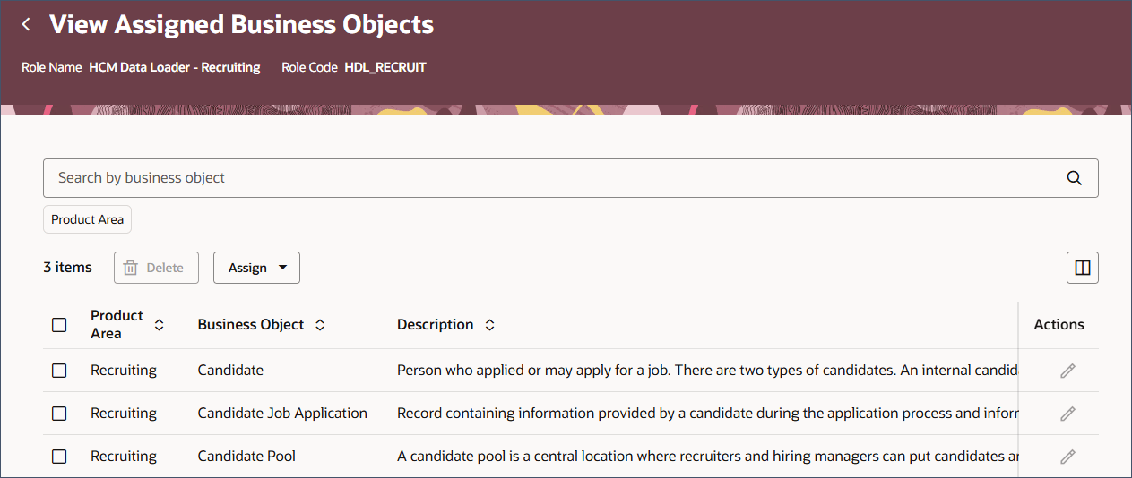

  5. Clique em Designar
    Você navegou até a página Exibir Objetos de Negócios Atribuídos, na qual é possível revisar os objetos de negócios e as áreas de produtos com os quais os usuários dessa função podem carregar dados em massa.

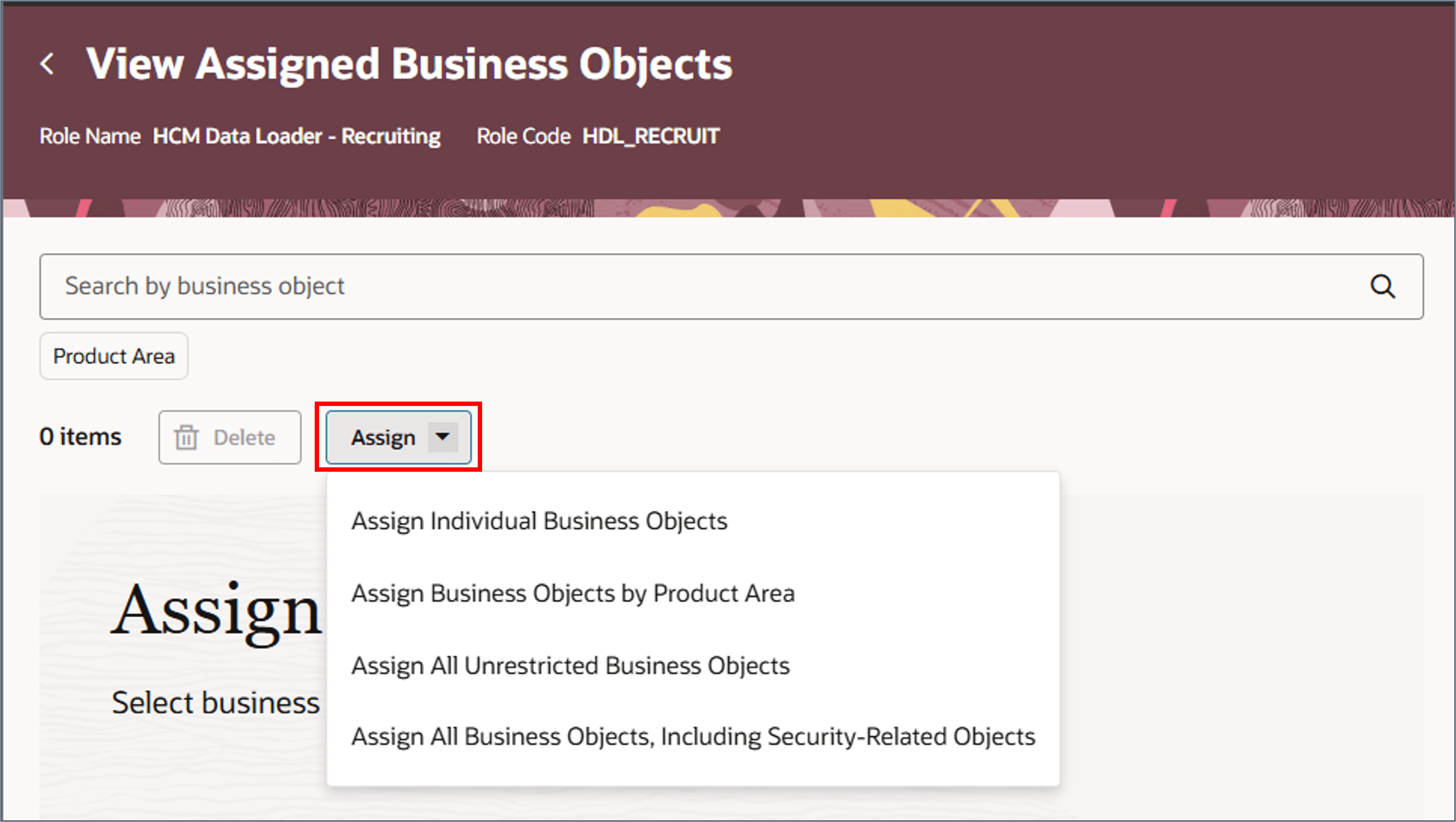

  6. Clique no botão Atribuir.
  7. Clique em Designar
  8. Selecione uma das opções a seguir:
    • Atribuir Objetos de Negócio Individuais
    • Atribuir Objetos de Negócios por Área de Produto

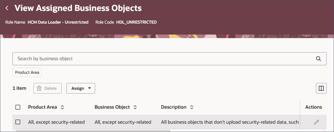

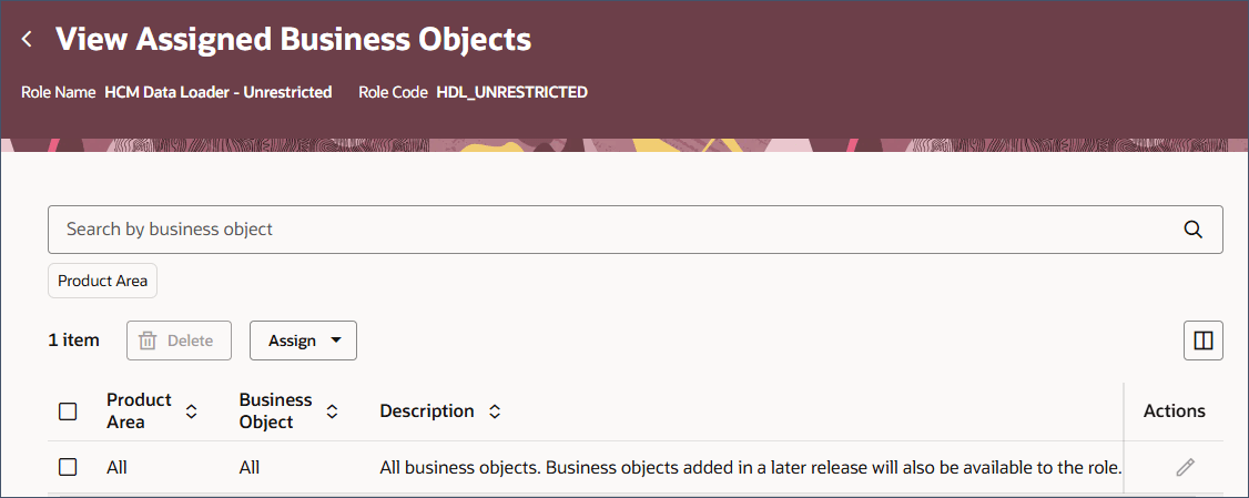

    • Atribuir Todos os Objetos de Negócios Irrestritos
    • Atribuir Todos os Objetos de Negócios, Incluindo Objetos Relacionados à Segurança

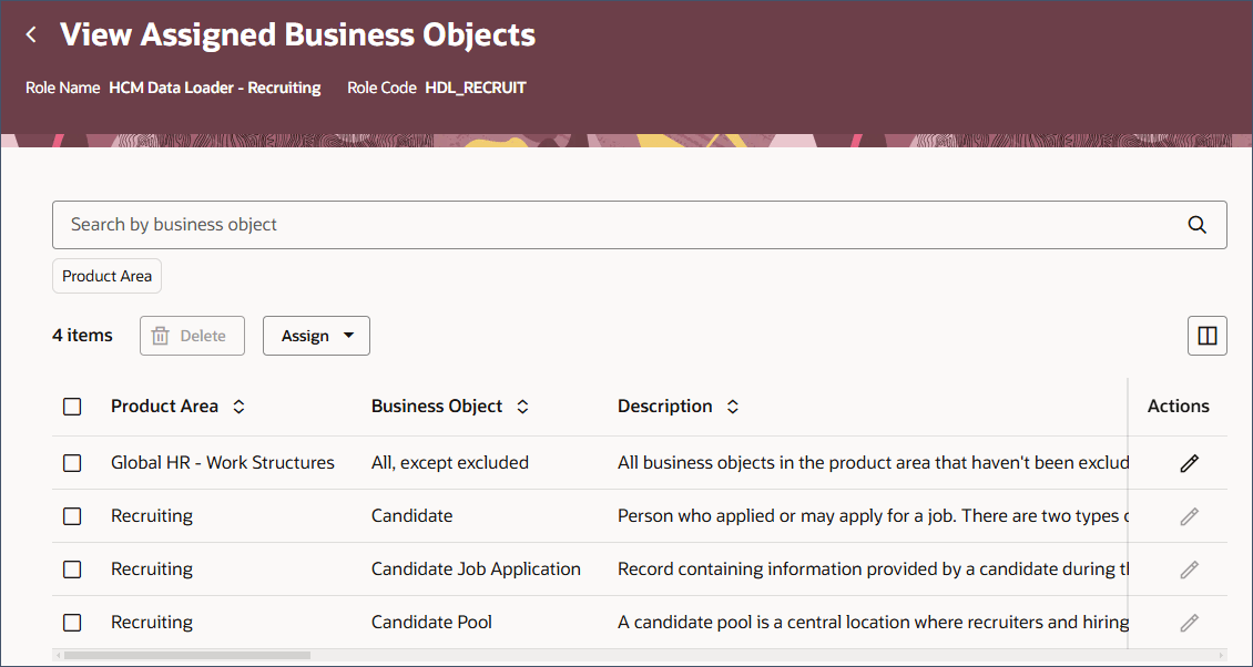

    Se você selecionar Atribuir Objetos de Negócios Individuais, será navegado até a página Atribuir Objetos de Negócios Individuais.
    • Procure objetos de negócios usando a barra de pesquisa e os filtros.
    • Marque a caixa de seleção de um objeto de negócios para adicioná-lo à função.
    • Clique em Designar
      Dica:
      A coluna Atribuído pela Área do Produto indica se o objeto de negócios já está disponível para a função por meio de um mapeamento de área do produto.
    • Clique em Salvar.
    • Será criada uma entrada na tabela Objetos de Negócios Atribuídos para cada um dos objetos de negócios selecionados.

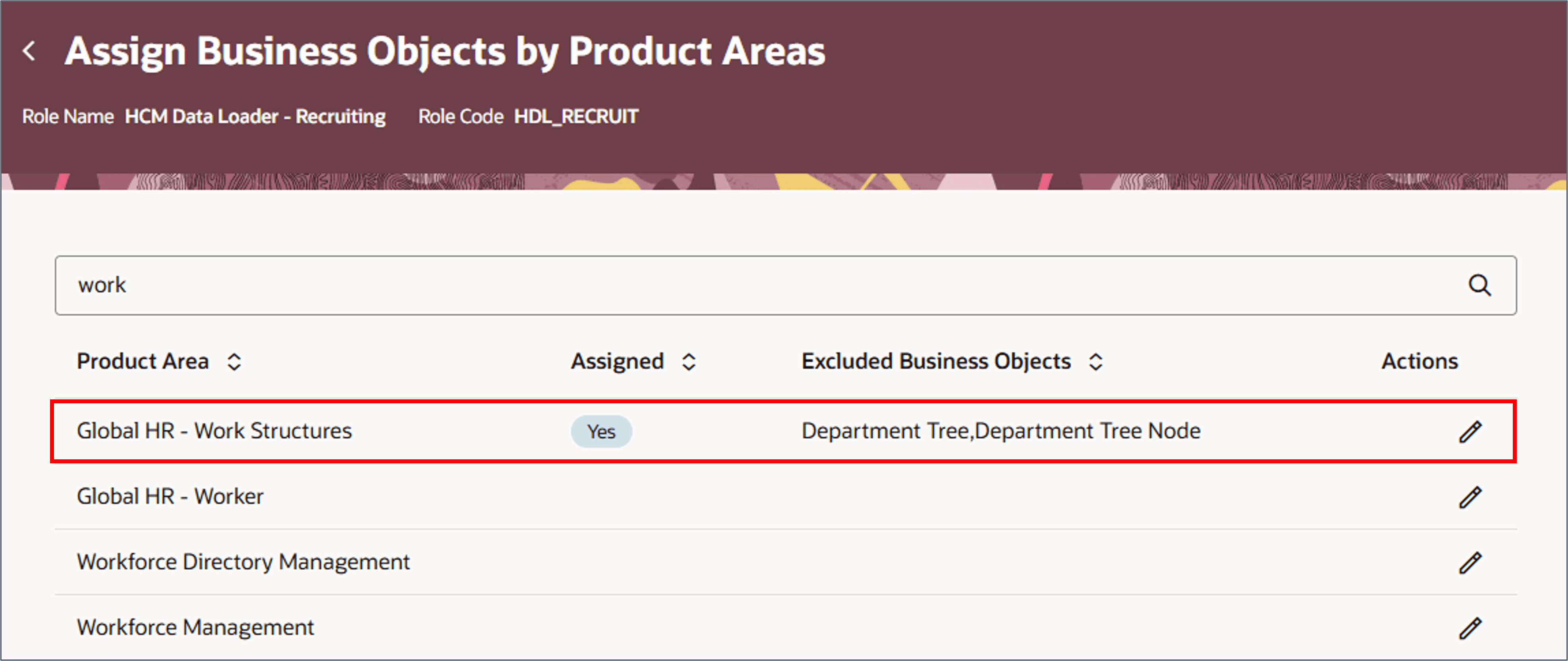

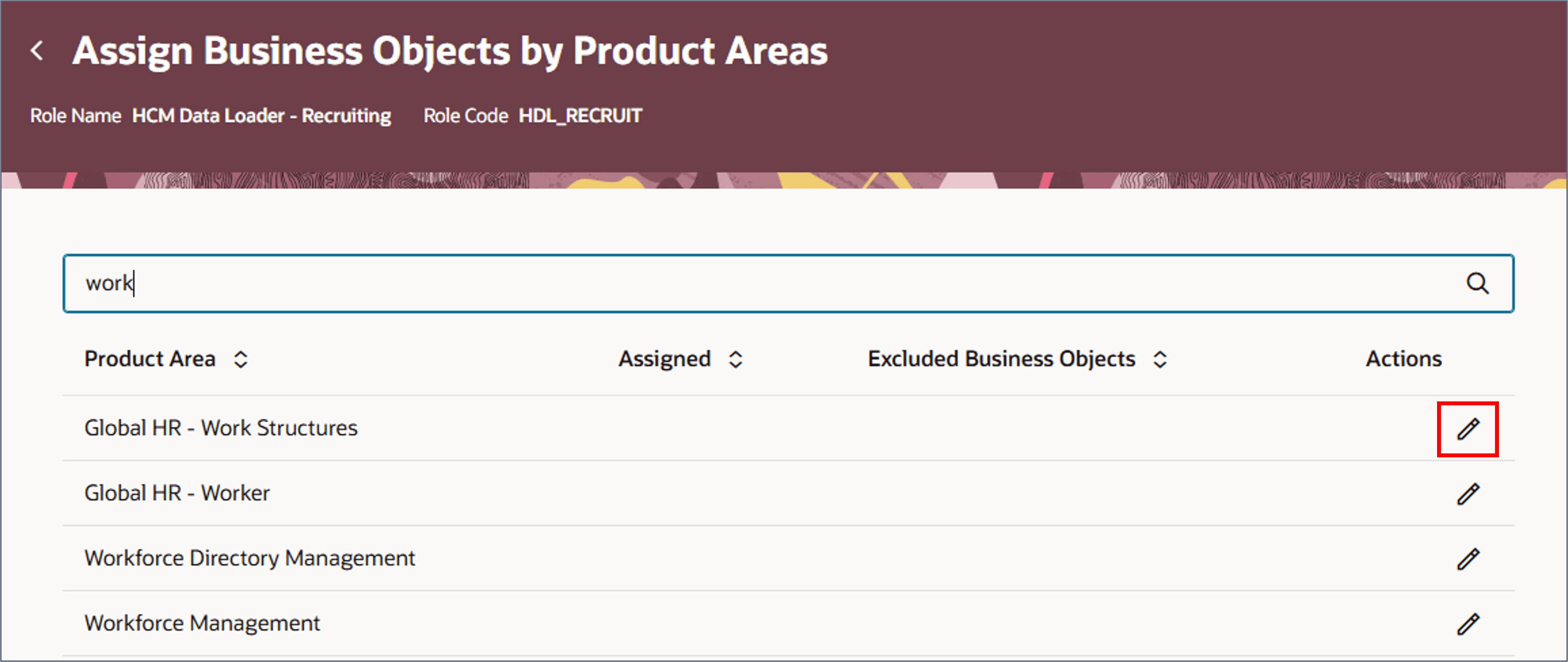

    Se você selecionar Atribuir Todos os Objetos de Negócios em uma Área de Produto, será navegado até a página Atribuir Objetos de Negócios por Áreas de Produto.
    • Pesquise a área do produto usando a barra de pesquisa.
    • Clique no botão de ação Editar. Isso abre o painel Objetos de Negócios Dentro da Área do Produto, que permite revisar os objetos com os quais a função poderá carregar dados em massa, atribuindo essa área do produto à função.
    • Desmarque todos os objetos de negócios que não devem estar disponíveis para o carregamento em massa de dados usando esta função.
    • Dica:
      A coluna Atribuído indica se o objeto de negócios já está disponível para a função por meio de um mapeamento de objeto de negócios individual.
    • Clique em Salvar
    • Você retornará à página Atribuir Objetos de Negócios por Áreas de Produto, na qual poderá revisar o mapeamento da área de produto e atribuir outras áreas de produto à Função
      Clique em Designar
    • Retorne à página Exibir Objetos de Negócios Atribuídos para revisar e configurar os mapeamentos da função.
      Dica:
      Você pode configurar os objetos de negócios disponíveis em um mapeamento de área de produto existente clicando no botão Editar em relação à área de produto.
    Se você selecionar Atribuir Todos os Objetos de Negócios Irrestritos, será exibida uma mensagem de confirmação para explicar que os usuários com essa função podem carregar dados em massa com qualquer objeto de negócios que não carregue dados relacionados à segurança.
    • Clique em Atribuir para fechar o aviso e continuar. Uma única entrada aparece para todos os objetos de negócios irrestritos na tabela Objetos de Negócios Atribuídos.
    Se você selecionar Atribuir Todos os Objetos de Negócios, Incluindo Objetos Relacionados à Segurança, uma mensagem de confirmação será exibida para explicar que os usuários com essa função só poderão usar os objetos relacionados à segurança se tiverem o privilégio de segurança de função Carregar Dados de Segurança do HCM.
    • Clique em Atribuir para fechar o aviso e continuar. Uma única entrada é exibida para todos os objetos de negócios na seção Objetos de Negócios Atribuídos.

  6. Navegue até a tarefa Acesso ao Objeto de Negócios do Carregador de Dados do HCM na área de trabalho Troca de Dados.
  7. Procure a função Carregador de Dados do HCM - Irrestrito.
  8. Clique no botão de ação Editar na função para acessar a página Exibir Objetos de Negócios Atribuídos.
  9. Clique no botão suspenso Atribuir e selecione Atribuir Todos os Objetos de Negócios, Incluindo Objetos Relacionados à Segurança.
  10. Clique em Atribuir para fechar a mensagem de confirmação.
  11. Agora você pode atribuir essa função a usuários que devem ser capazes de carregar dados em massa com qualquer objeto de negócios do Carregador de Dados do HCM.

  5. Navegue até a tarefa Acesso ao Objeto de Negócios do Carregador de Dados do HCM na área de trabalho Troca de Dados.
  6. Procure sua função personalizada.
  7. Clique no botão de ação Editar na função para acessar a página Exibir Objetos de Negócios Atribuídos.
  8. Use o botão suspenso Atribuir para atribuir os objetos de negócios individuais e as áreas de produto com os quais a função pode carregar dados em massa.

  1. Clique em Gerar para abrir a caixa de diálogo Gerar.
  2. Clique no botão Gerar em nível de página.
  3. Selecione um Tipo de Certificado de PGP e especifique estes valores:
  4. Campo Valor
    Alias chave de fusão
    Frase-senha Informe uma frase-senha para a chave privada. Essa frase-senha é necessária quando você edita, exclui ou faz download da chave privada.
    Tipo de Chave RSA
    Tamanho da Chave Selecione 1024 ou 2048.
    Algoritmo de Criptografia Selecione o algoritmo da criptografia a ser usado
    Observação:
    Você deve usar o alias fusion-key para o Carregador de Dados do HCM para decriptografar seus arquivos criptografados com essa chave.
    Exemplo dos valores do atributo fusion-key
  5. Clique em Salvar e Fechar. Uma mensagem de confirmação será exibida. Feche-a.
  6. Seu certificado será exibido.
    A página de certificados agora exibe a fusion-key gerada
