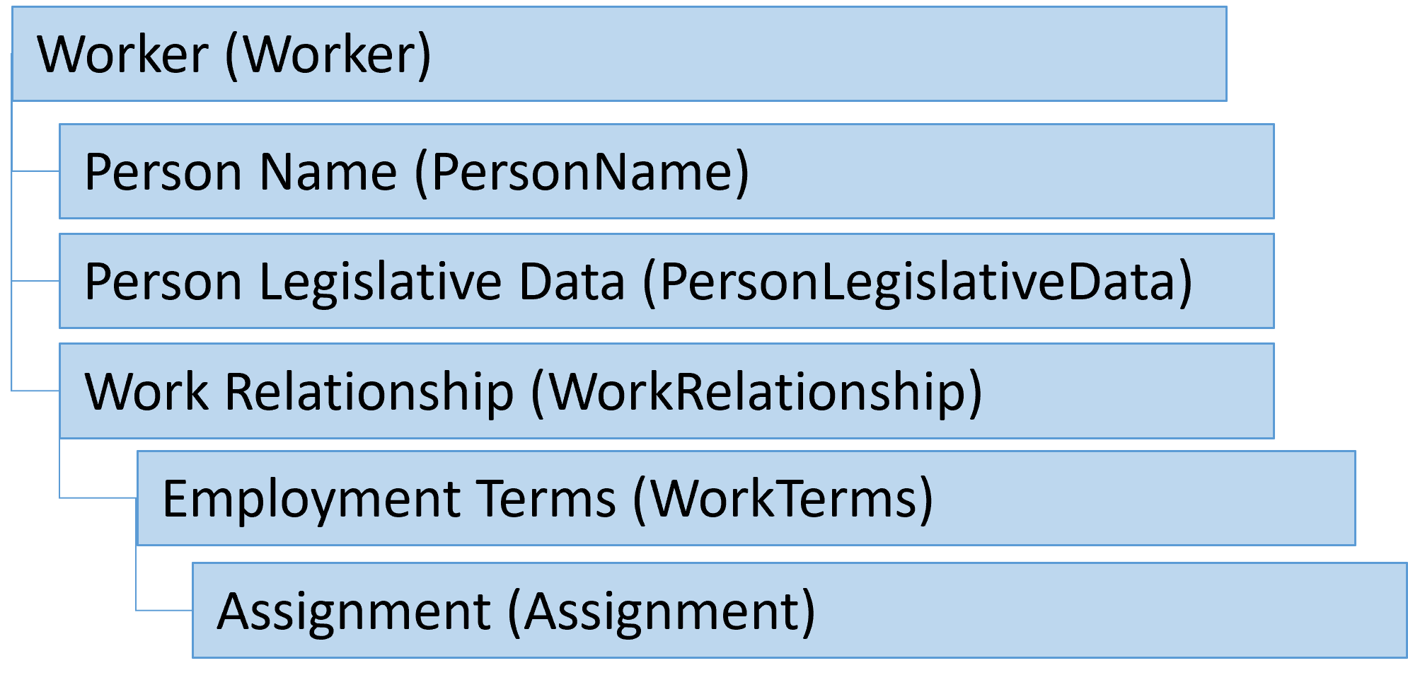

O objeto de negócios Colaborador é complexo com cerca de 30 componentes na hierarquia de objetos. Este tutorial não tenta cobrir todos os componentes disponíveis deste objeto complexo, mas fornece orientação sobre as regras que você precisa seguir ao fazer upload de novas contratações.
Ao criar uma nova admissão, você deve fornecer dados para estes componentes da hierarquia de objetos Colaborador:
- Auxiliar
- PersonName
- WorkRelationship
- WorkTerms
- Designação
É recomendável que você também forneça PersonLegislativeData. Se você não fornecê-lo, um registro de dados legais será gerado automaticamente, com uma chave de origem gerada automaticamente.
