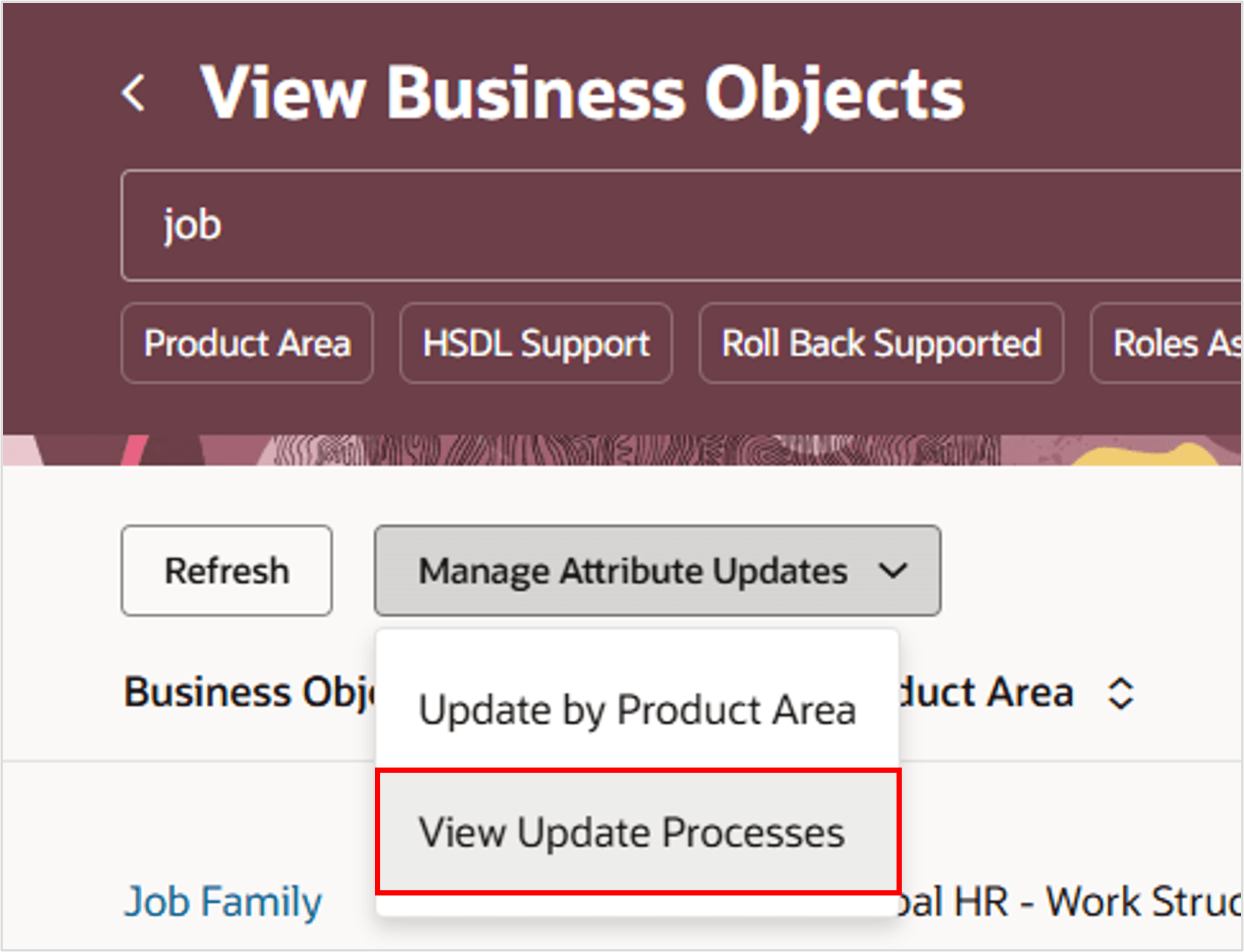

- Clique no botão de menu Ações do objeto de negócios Cargo e clique em Atualizar Atributos.
- Clique em Enviar na gaveta Atualizar Atributos do Objeto de Negócios.
- Clique em Gerenciar Atualizações de Atributos > Exibir Processos de Atualização na barra de ferramentas da tabela.
- Atualize a tabela até que o processo para atualizar os atributos do objeto seja concluído e, em seguida, retorne à página Exibir Objetos de Negócios.

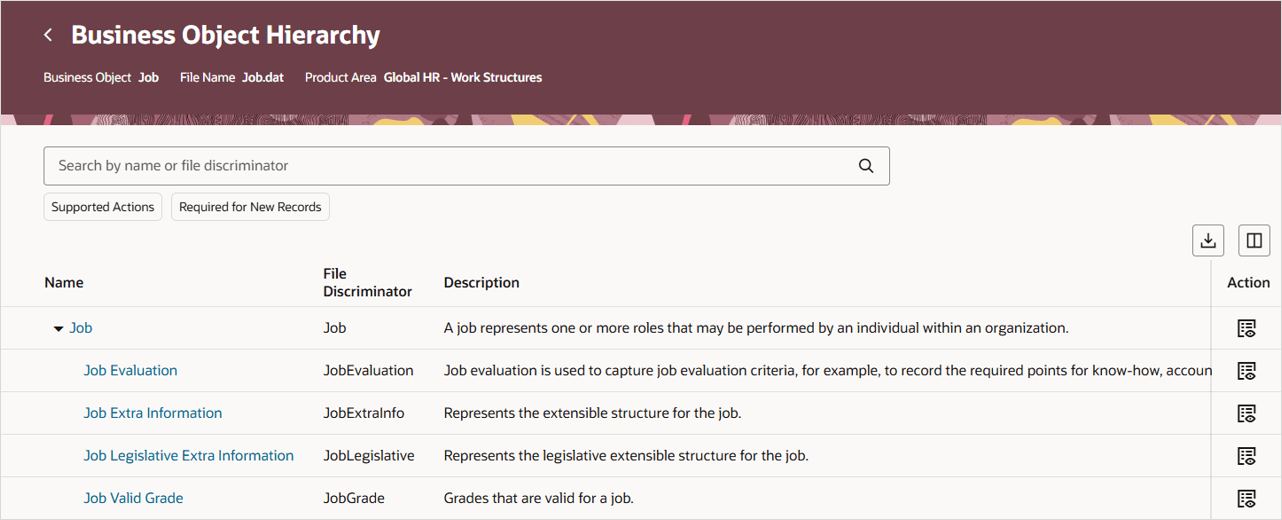

- Clique no nome do Objeto de Negócios do Cargo para navegar até a página Hierarquia do Objeto de Negócios.
- Você verá a hierarquia do objeto de negócios, clique no objeto na hierarquia para o qual deseja localizar as informações do atributo do flexfield.

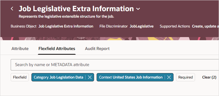

- Clique na guia Atributos de Flexfield.
- Filtre a lista de atributos usando os filtros de pesquisa. A maioria dos objetos tem apenas um Flexfield. Para flexfields extensíveis, o filtro Categoria também está disponível.
- O Nome é exibido no idioma da sessão e será igual ao prompt no aplicativo para o segmento de flexfield. O Atributo METADATA mostra a string que você precisa incluir na linha METADTATA do seu arquivo ao fornecer um valor para o segmento de flexfield:
