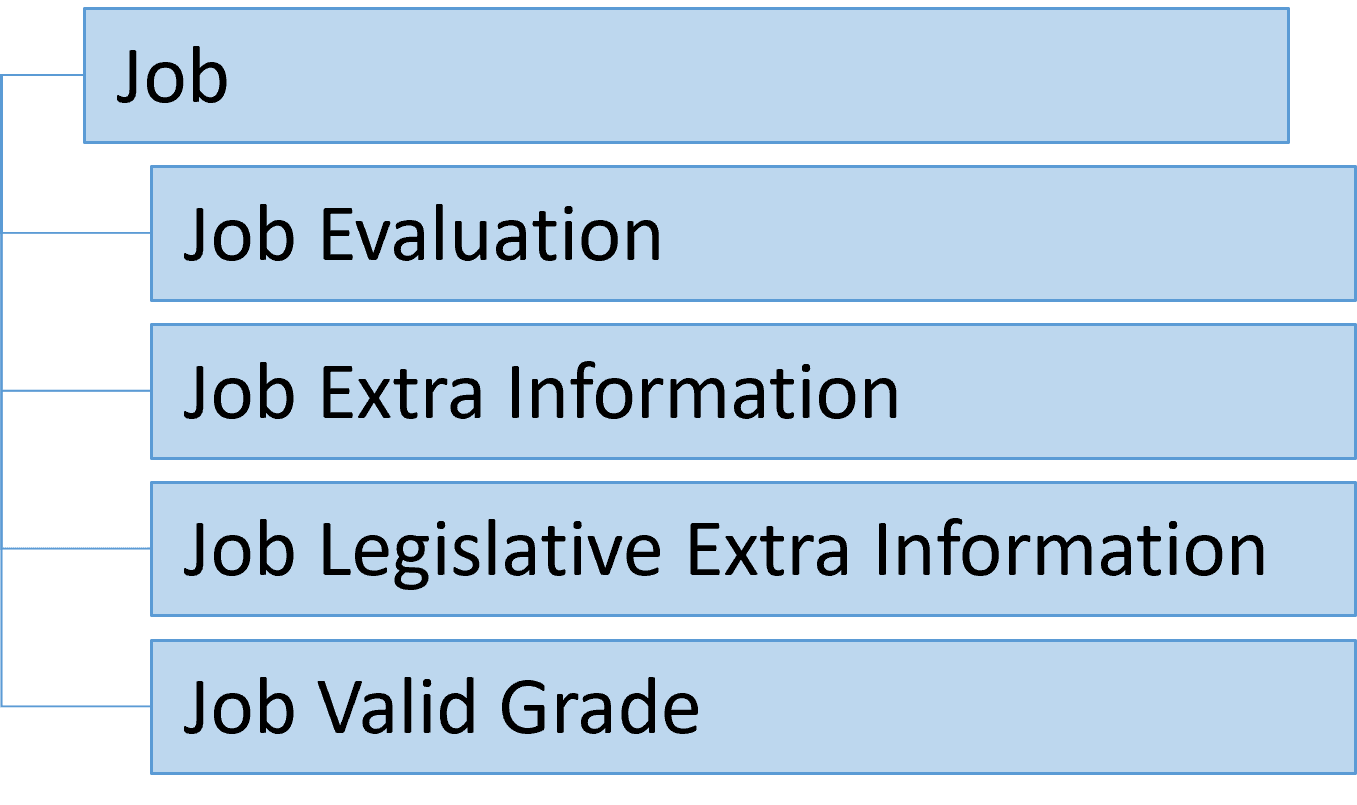

Hierarquia de cargos
Cada arquivo delimitado conterá os dados de uma única hierarquia de objetos de negócios. O arquivo será nomeado para o objeto de negócios e terá uma extensão de arquivo .dat. Por exemplo, Worker.dat contém dados para colaboradores, Job.dat contém dados para jobs e ElementEntry.dat contém dados para entradas de elemento.

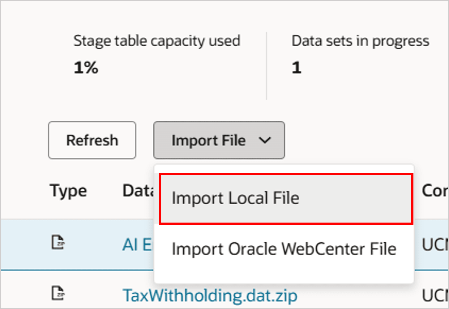

  3. Clique em Importar arquivo > Importar arquivo local na barra de ferramentas da tabela.
    Clique em Import File

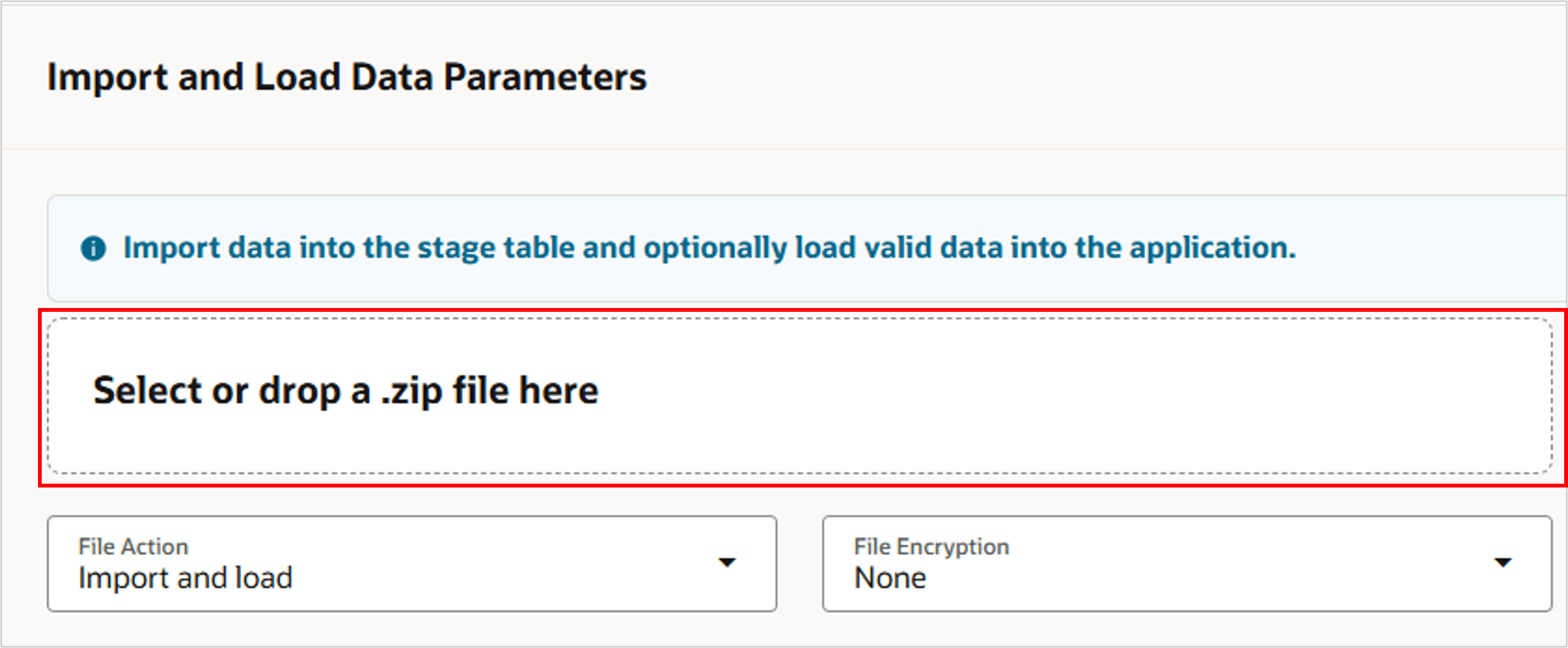

  4. Arraste e solte o arquivo .zip do explorador de arquivos para o seletor de arquivos. Como alternativa, clique no seletor de arquivos para pesquisar e selecionar seu arquivo.
    Selecione seu arquivo

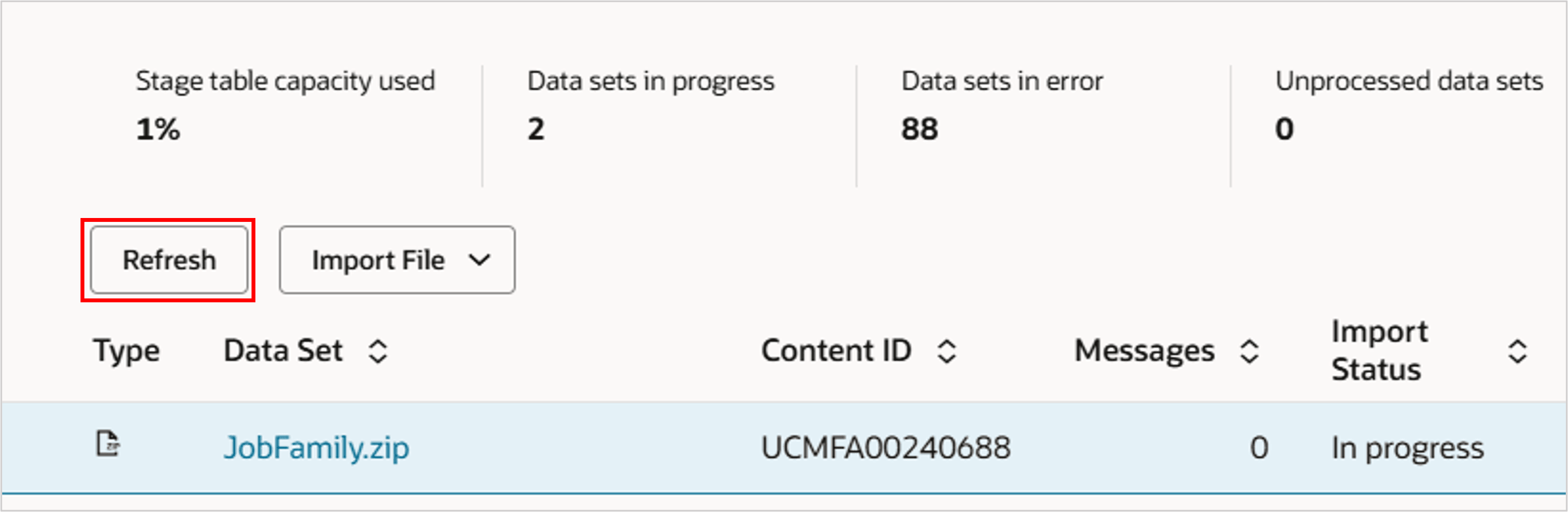

  5. Clique em Submeter. Não é necessário alterar os valores de parâmetro padrão.
  6. Clique em Atualizar para ver as informações do seu conjunto de dados.
    Clique em Atualizar
    Dica:
    Os conjuntos de dados têm o mesmo nome do seu arquivo zip.

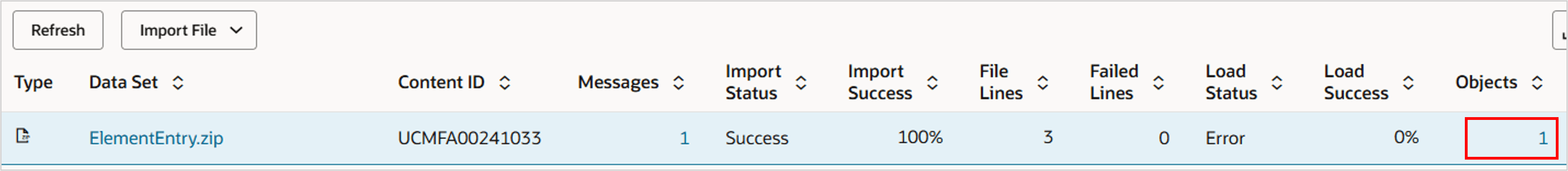

    • O Status da Importação indica se os dados em seu arquivo são importados para as tabelas intermediárias.
    • O Status da Carga indica se os dados foram carregados com sucesso nas tabelas do aplicativo Oracle HCM Cloud.
    • Existem várias contagens:
      • Linhas de Arquivo indica o número de linhas de dados encontradas em seu arquivo. Havia 3 linhas MERGE em seu arquivo.
      • Objetos indica o número de objetos encontrados no seu arquivo. Neste arquivo simples, as 3 linhas criam 3 objetos da família de cargos, portanto, o Total de Objetos também deve ser 3.
      • Objetos com Falha indica o número de objetos que não foram carregados com sucesso. Deve ser zero para o seu arquivo.
      Dica:
      A maioria dos objetos tem hierarquias complexas, e você precisa fornecer várias linhas de arquivo para criar um objeto. Para esses objetos, a contagem de Linhas de Arquivo será muito maior do que a contagem de Objetos.

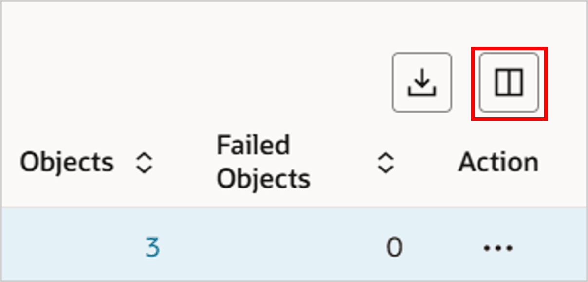

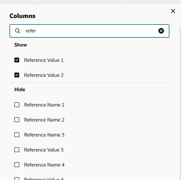

  7. Dica:
    Há outras colunas disponíveis nesta tabela. Clique no botão Personalizar Colunas no final da barra de ferramentas da tabela, selecione e reordene as colunas da tabela.
    Personalizar colunas
  8. Clique em Atualizar novamente até que o seu conjunto de dados tenha concluído o carregamento.

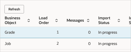

  11. Use as etapas descritas em Importando e Carregando Seu Arquivo para fazer upload de seus níveis e jobs.
  12. Clique no nome do conjunto de dados para navegar até a página Detalhes do Objeto de Negócios.
  13. Revise os objetos de negócios listados para seu conjunto de dados. Haverá uma entrada para cada arquivo de objeto de negócios incluído no arquivo zip.
  14. Objetos de Negócios

  6. Use as etapas descritas em Importando e Carregando seu Arquivo para fazer upload da sua pergunta.

  5. Carregue seu arquivo compactado usando o Carregador de Dados do HCM
  6. Clique em Atualizar até que o seu conjunto de dados tenha concluído o processamento. Ele terá erros de Carregamento.
  7. Clique na contagem de Objetos.
  8. Clique em Total de Objetos

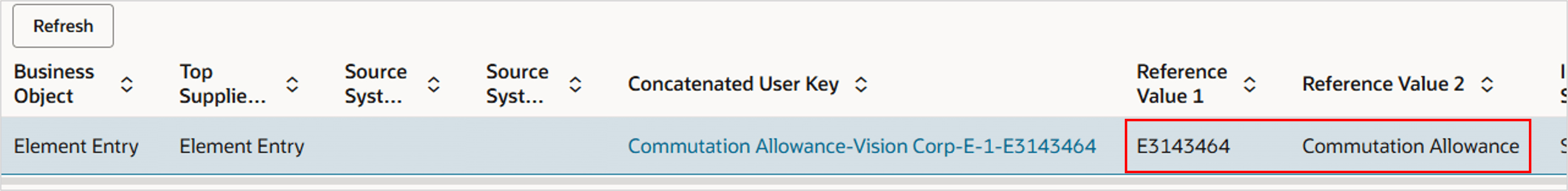

  9. Os dois primeiros valores de referência são exibidos por padrão.
  10. Valores de Referência
  11. Use o botão Personalizar Colunas para configurar os nomes e valores de atributo de referência a serem exibidos na tabela.
  12. Colunas de Referência
