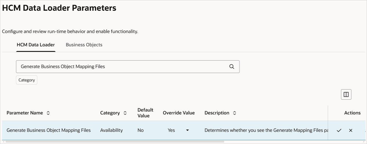

  3. Clique na tarefa Configurar Carregador de Dados do HCM.
  4. Procure o parâmetro Gerar Arquivos do Mapeamento do Objeto de Negócios.
  5. Use o campo Consulta por Exemplo para procurar o parâmetro.
  6. Defina Substituir como Sim.
  7. Há duas opções de Substituição disponíveis ao ativar a geração de arquivos de mapeamento:
    Valor de Substituição Descrição
    Somente Personalizadas Permite gerar arquivos de mapeamento para arquivos de dados do objeto de negócios que você carrega com o Carregador de Dados do HCM.
    Sim Permite que arquivos de mapeamento genéricos sejam gerados a partir da tarefa Exibir Objetos de Negócios, além de arquivos personalizados.
  8. Clique em Salvar.

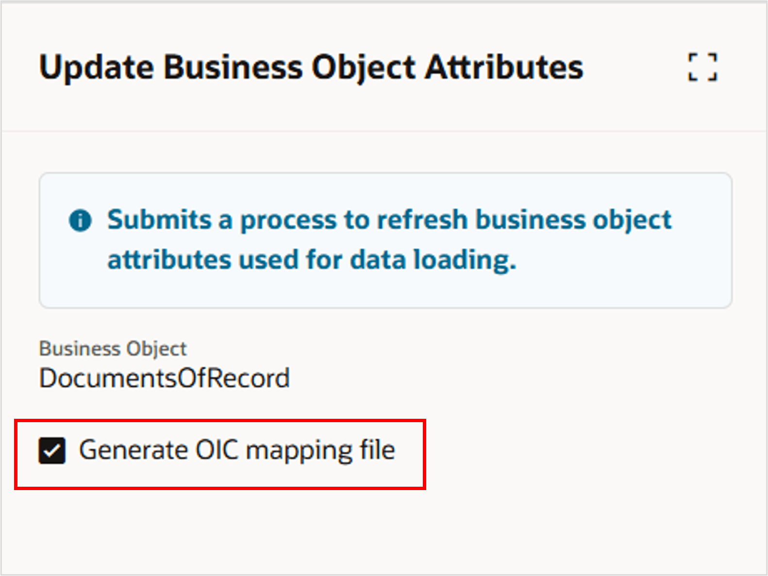

  3. Procure e selecione o objeto de negócios Registro de Documento e clique em Ações > Atualizar Atributos.
  4. Use a pesquisa fileld de pesquisa para Registro de Documento.
  5. Marque a caixa de seleção de parâmetro Gerar arquivo de mapeamento do OIC e clique em Enviar.
  6. Selecione o parâmetro para gerar um arquivo de mapeamento OIC.
  7. Ocasionalmente, atualize a tabela até que a coluna Última Atualização em exiba a data atual do objeto de negócios Registro de Documento.
  8. Clique em Ações > Fazer Download do Arquivo de Mapeamento do OIC para o objeto de negócios Registro de Documento.
    Esta opção é ativada quando o arquivo de mapeamento do objeto de negócios está disponível.
    Clique em Download do Arquivo de Mapeamento do OIC
    O arquivo do mapeamento será baixado.

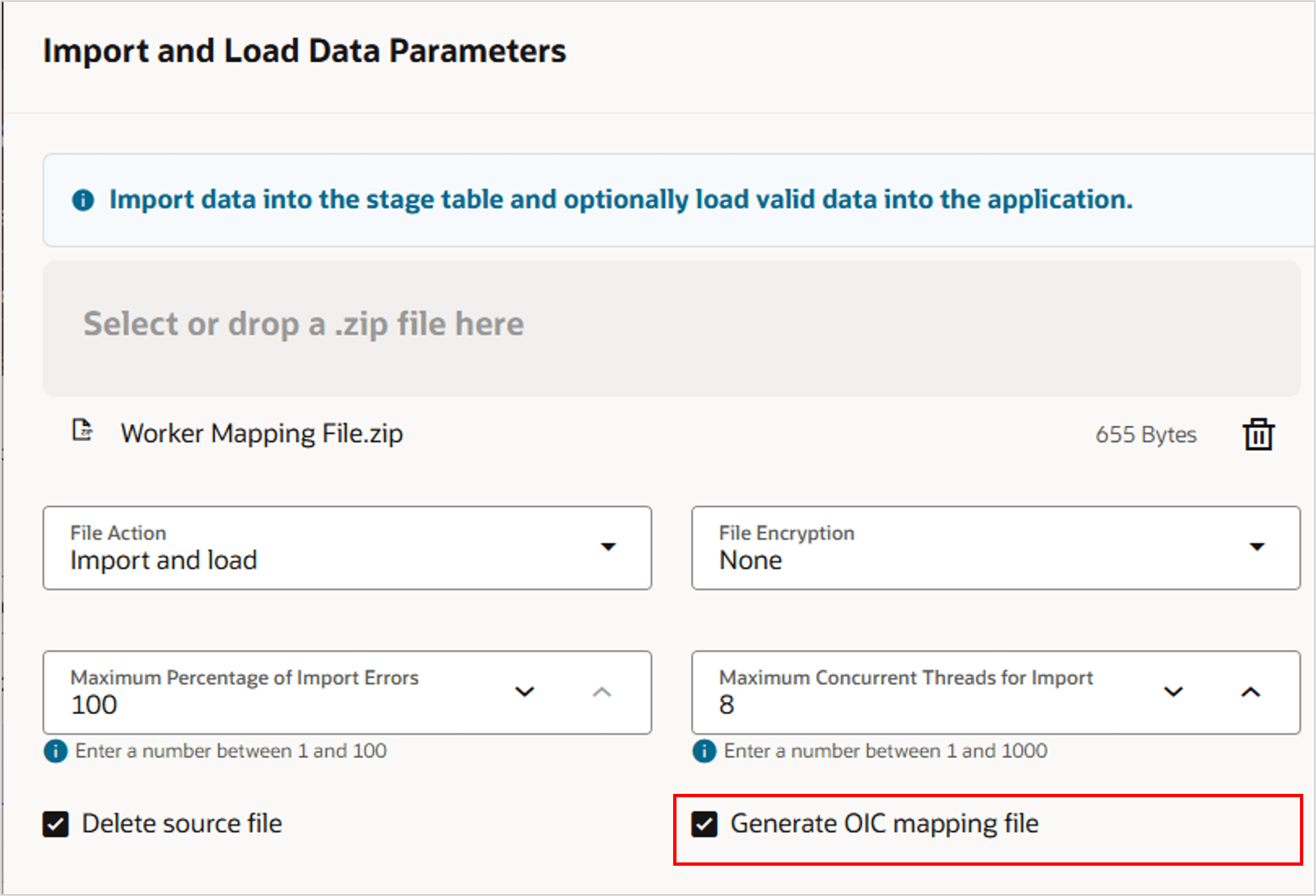

  3. Navegue até Meus Grupos de Clientes > Troca de Dados > Importar e Carregar Dados.
  4. Clique em Importar Arquivo > Importar Arquivo Local.
  5. Arraste o Mapeamento do Colaborador File.zip baixado para o seletor de arquivo e marque a caixa de seleção Gerar arquivo de mapeamento do OIC.
  6. Selecione o arquivo de origem e clique em Review Parameters
  7. Clique em Submeter.

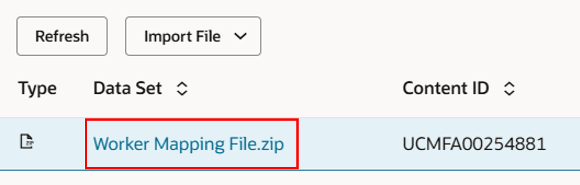

  8. Atualize a tabela até que o nome do seu conjunto de dados seja visto com um link ativo.
    Atualize até que o nome do conjunto de dados seja visto com um link

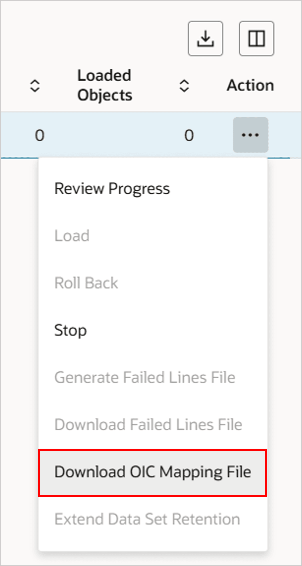

  12. Clique na opção Fazer Download do Arquivo de Mapeamento do OIC no botão de overflow Ação do objeto de negócios.
    Esta opção é ativada quando o arquivo do objeto de negócios é importado e o arquivo de mapeamento está disponível.
  13. Clique no botão Fazer Download do Arquivo de Mapeamento

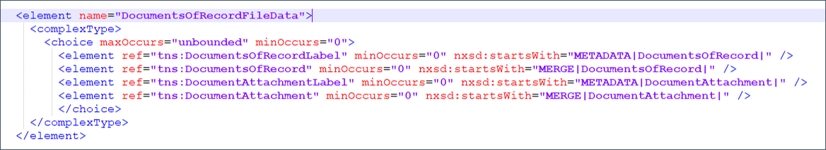

  2. Verifique o conteúdo do arquivo. Todos os arquivos de mapeamento seguem a mesma estrutura; há 3 tipos de grupos de elementos:
    • Grupo ObjectFileData
      Haverá um grupo ObjectFileData, encontrado na parte superior do arquivo. Para cada objeto de negócios na hierarquia, esse grupo inclui um elemento ObjectLabel e um elemento Objeto:
      • O elemento ObjectLabel define a linha METADATA.
      • O elemento Objeto define a linha MERGE (dados).
      Dica:
      A formatação das linhas também é definida.
    • Grupo ObjectLabel
      Há um grupo ObjectLabel para cada objeto de negócios na hierarquia de objetos. O grupo ObjectLabel inclui elementos para definir os nomes dos atributos disponíveis para o objeto de negócios. Quando o OIC gera um arquivo usando esse mapeamento, os nomes de atributo (e os terminadores) são anexados ao elemento ObjectLabel definido no grupo ObjectFileData acima.
    • Grupo Objeto
      Há um grupo de Objetos para cada objeto de negócios na hierarquia de objetos. O grupo de Objetos inclui elementos para mapear os valores dos atributos disponíveis para o objeto de negócios. Quando o OIC gera um arquivo usando esse mapeamento, os valores de atributo (e terminadores) são anexados ao elemento do Objeto definido no grupo ObjectFileData acima.
  3. Revise o grupo ObjectFileData DocumentOfRecordFileData.
  4. A hierarquia de objetos de negócios DocumentsOfRecord tem dois objetos: DocumentOfRecord e DocumentAttachment. Um elemento ObjectLabel e um elemento de Objeto são gerados para cada objeto de negócios na hierarquia:

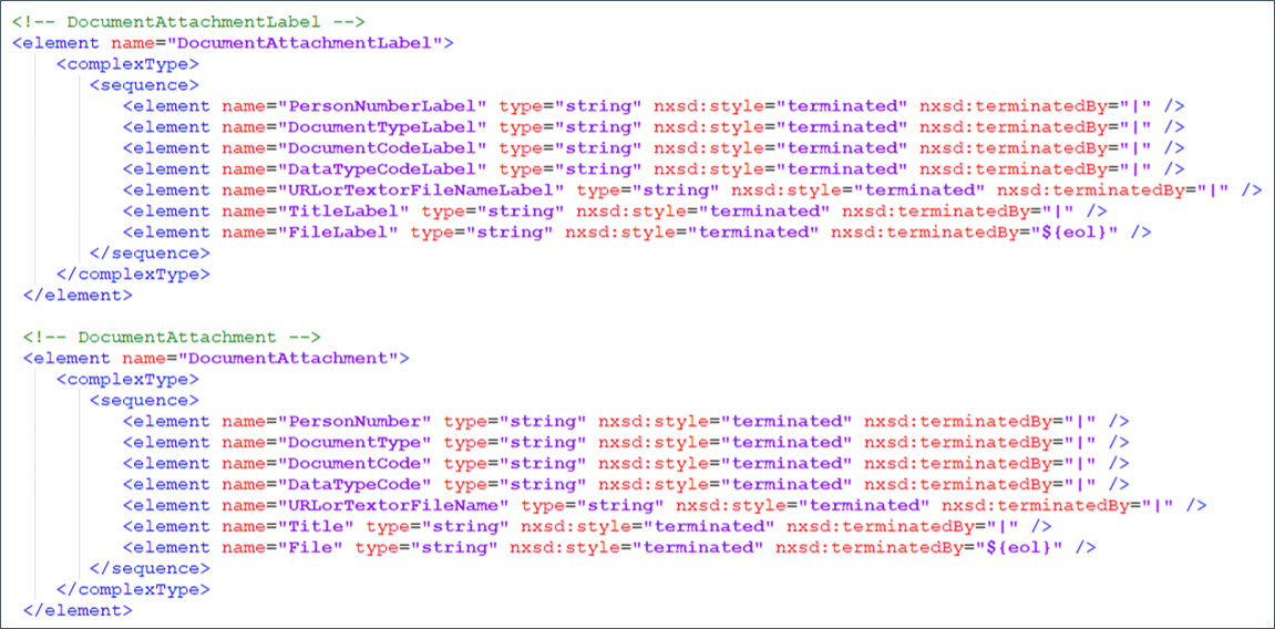

Editar a Forma DocumentAttachment
  1. Exclua os elementos dos grupos DocumentAttachmentLabel e DocumentAttachment para todos os atributos, exceto estes:
    • Cargo
    • Arquivo
    • DataTypeCode
    • DocumentCode
    • PersonNumber
    • DocumentType
    • URLorTextorFileName
  2. Reordene os elementos nesses grupos para que eles apareçam nesta ordem de atributo:
    • PersonNumber
    • DocumentType
    • DocumentCode
    • DataTypeCode
    • Cargo
    • Arquivo
    Isso gerará esta linha METADATA:
    METADATA|DocumentAttachment|PersonNumber|DocumentType|DocumentCode|DataTypeCode|URLorTextorFileName|Title|File
