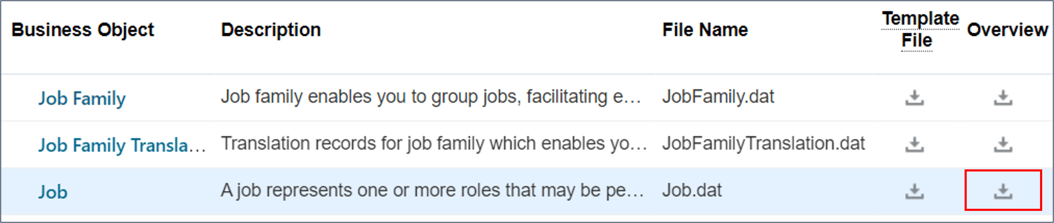

      Você pode incluir vários arquivos de dados de objetos de negócios em um único arquivo .zip e o HDL os carregará na ordem correta, mas se você estiver carregando objetos individualmente, siga a ordem de carregamento para garantir que os dados que podem ser referenciados por outros objetos sejam carregados primeiro.
    • Suporte a HSDL indica se as planilhas podem ser usadas para carregar dados em massa para o objeto de negócios e se isso pode ser executado pelo usuário da sessão ou apenas por um usuário elevado (super).

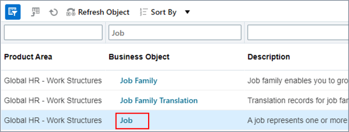

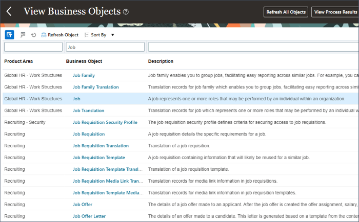

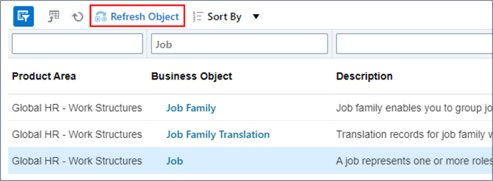

  2. Use a barra de pesquisa para procurar objetos de negócios que contenham a string job.
  3. Revise todos os objetos que começam com a palavra Job.
    Você pode ver que há vários objetos com os quais incluem 'cargo', o Objeto de Negócios, a Descrição e a Área de Produto ajudarão a identificar qual deles é para carregar jobs.
    Dica:
    A pesquisa não faz distinção entre maiúsculas e minúsculas e retornará todos os objetos com a string especificada no nome do objeto de negócios ou no nome do arquivo.

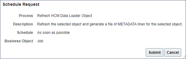

  1. Clique no botão Ações do objeto de negócios Cargo e selecione a ação Atualizar Atributos.
  2. Atualizar o objeto de negócios Cargo
  3. Clique em Enviar no painel Atualizar Atributos do Objeto de Negócios.
  4. Envie o processo para atualizar o objeto.
    Você verá uma mensagem de brinde confirmando a submissão.
  5. Clique em Atualizar até que Última Atualização em seja a data de hoje.

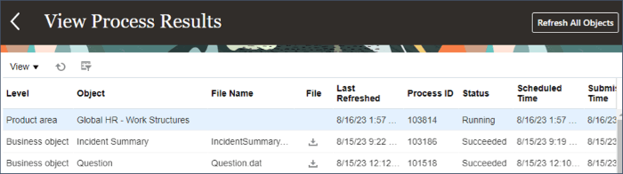

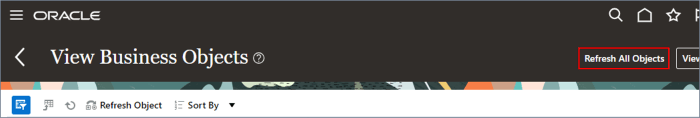

Atualizar Vários Objetos
Para atualizar os atributos de todos os objetos de negócios dentro de uma área de produto específica:
  1. Clique em Gerenciar Atualizações de Atributo > Atualizar por Área de Produto

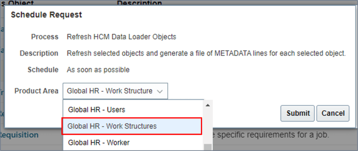

  2. Envie o processo para atualizar todos os objetos de uma área de produto.
  3. Use a lista de valores para selecionar a área de produto RH Global - Estruturas de Trabalho.
  4. Selecione a área do produto.
    Dica:
    Selecione Tudo para atualizar todos os objetos de negócios suportados, mas isso pode levar alguns minutos com cerca de 360 hierarquias de objetos para atualizar.
  5. Clique em Submeter.
  6. Clique em Gerenciar Atualizações de Atributos > Exibir Processos de Atualização.
  7. Clique na ação Visualizar Processos Atualização.
  8. Localize a entrada da área de produto RH Global - Estruturas de Trabalho.
  9. Revise os processos enviados.
  10. Clique em Atualizar até que o processo seja concluído.
  11. O Status indica quando o processo está concluído, mas você também pode usar a coluna Última Atualização em na tabela Exibir Objetos de Negócios para ver quando os atributos do objeto de negócios foram atualizados pela última vez.

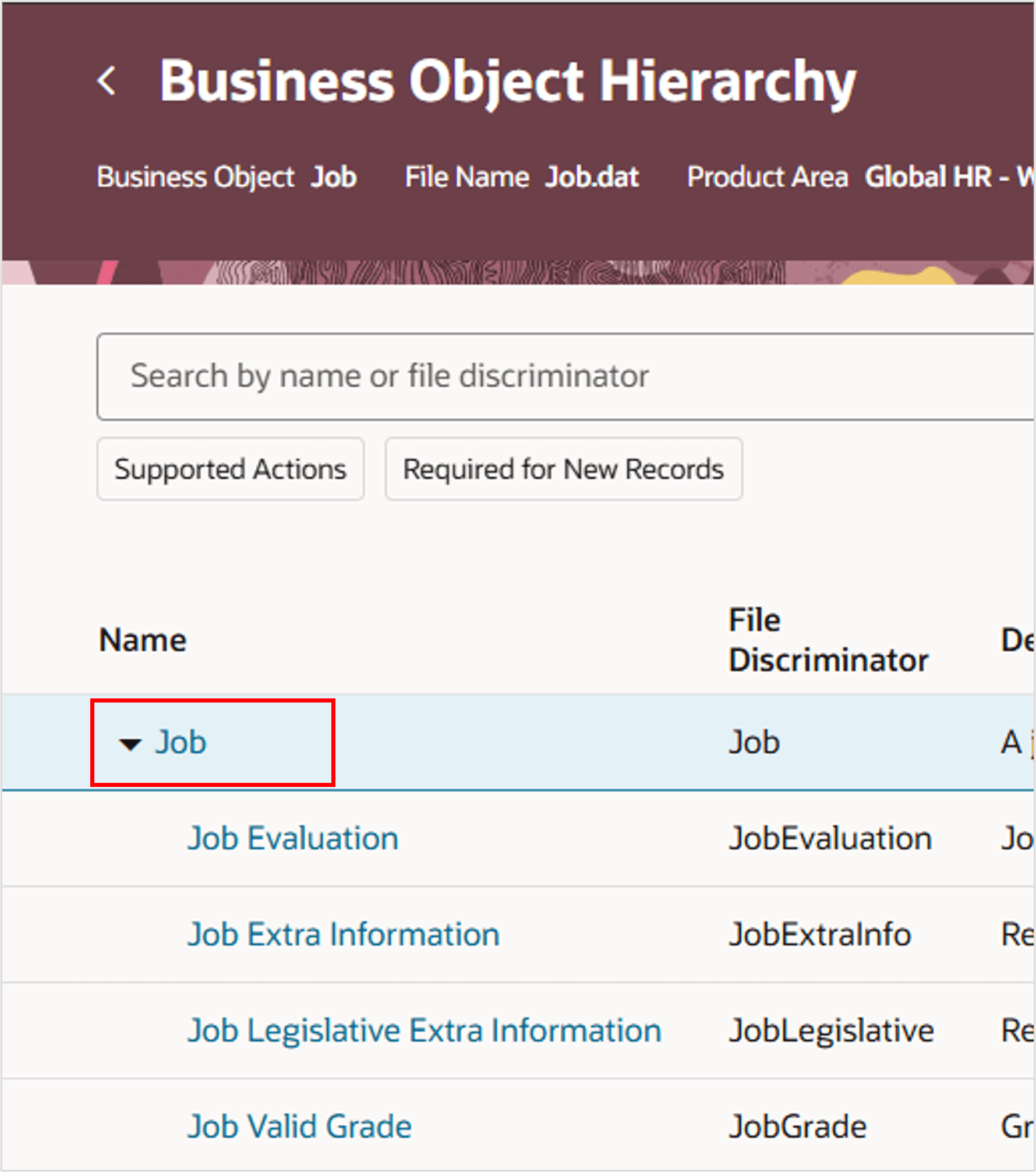

  1. Use a página Exibir Objetos de Negócios para procurar o objeto de negócios Cargo.
  2. Clique no nome do objeto de negócios Cargo para navegar até a página Hierarquia do Objeto de Negócios.
  3. Clique no nome do objeto de negócios Cargo.

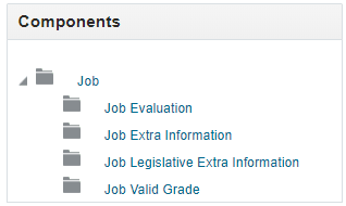

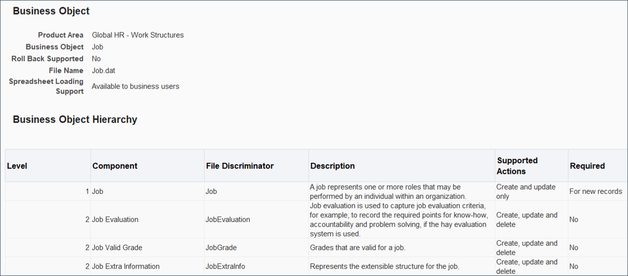

  4. Revise os objetos na hierarquia de objetos de negócios Cargo e os relacionamentos pai-filho.
  5. Revisar os objetos na hierarquia do objeto de negócios
    A hierarquia do objeto de cargo é uma hierarquia simples de dois níveis. Alguns objetos de negócios, como Worker, têm muitos mais objetos em vários níveis.
    Dica:
    Ao fornecer dados para um objeto de nível filho, você deve fazer referência ao pai para o qual ele se destina, por isso é importante entender a forma hierárquica de um objeto de negócios.

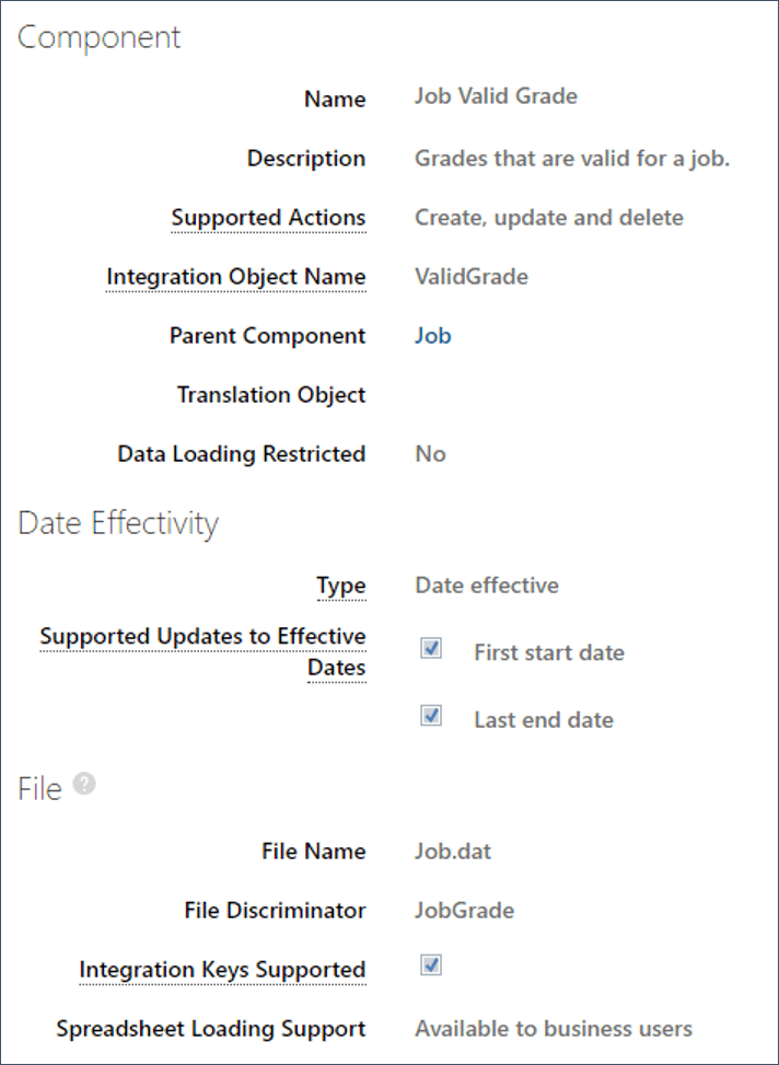

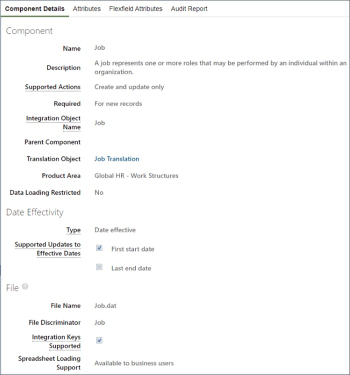

  6. Clique no ícone na coluna Ações do objeto Cargo para revisar os detalhes no nível do objeto.
    Revisar os detalhes do objeto do job
    No painel de detalhes do objeto, você encontrará as seguintes informações:
    • O Discriminador de Arquivos especifica a string a ser incluída nas linhas METADATA, MERGE e DELETE em arquivos HDL. Ele identifica o objeto na hierarquia ao qual a linha do arquivo se destina.
    • Use a Descrição para confirmar que você tem o objeto correto. As descrições geralmente fornecem orientação sobre como carregar dados para o objeto também.
    • As Ações Suportadas informam quais ações você pode executar. Nem todos os objetos suportam dados que estão sendo excluídos.
    • Obrigatório para Novos Registros indica se você deve fornecer dados para este objeto ao criar um novo registro.
    • O Nome do Objeto de Integração é útil quando você está usando chaves de integração para identificar seus registros. Você precisará saber isso ao extrair valores-chave de integração.
    • Além da representação hierárquica do objeto de negócios, o Objeto Pai mostra o nome traduzido do pai. Isso não é visto para o objeto de nível superior na hierarquia.
    • Se o objeto suportar valores de atributo que estão sendo traduzidos, o Objeto de Tradução nomeará o objeto de negócios usado para carregar traduções.
    • Suporte a HSDL indica quais usuários podem carregar dados em massa para este objeto usando o Carregador de Dados de Planilha do HCM.
    • O Tipo de Data especifica o tipo de datas usado pelo objeto. Para objetos com data efetiva, o detalhe Suporta Atualizações à Primeira Data Inicial Efetiva e Suporta Atualizações à Última Data Final Efetiva se você puder ajustar uma data inicial ou final efetiva existente. Por exemplo, Cargo tem data efetiva, mas a data final efetiva não pode ser ajustada e sempre será o final do horário. Para "encerrar" a disponibilidade de um job, você o tornaria inativo.

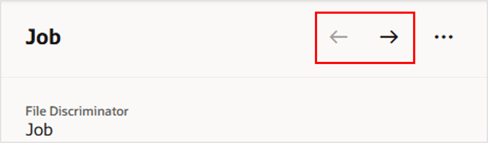

  7. Use os botões de navegação para percorrer os detalhes dos outros objetos na hierarquia.
    Rolar os detalhes do objeto
  8. Verifique os detalhes do Nível Válido do Cargo.
  9. Revisar os detalhes do objeto de nível válido do cargo
    Como esse é um objeto filho, o Objeto Pai é mostrado.

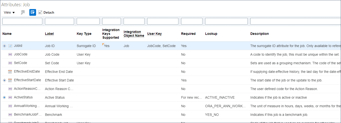

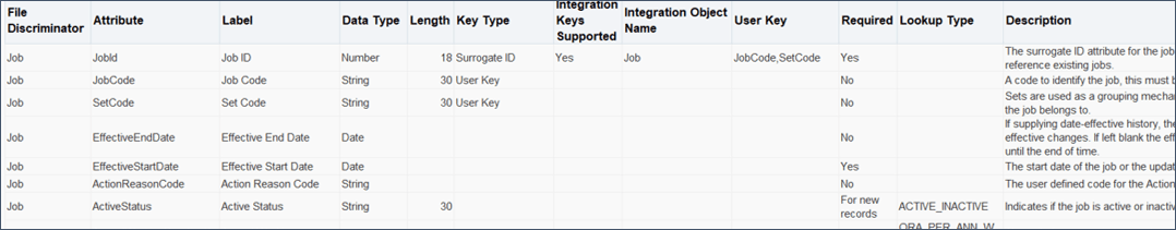

    Todos os atributos disponíveis no objeto Cargo são exibidos:
    Revisar os detalhes do atributo do job

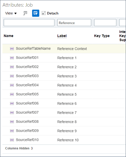

    Na tabela de atributos, você encontrará muitas colunas, algumas das quais não são exibidas por padrão.
    • Os campos Nome e Descrição são exibidos no idioma da sessão.
    • O Atributo METADATA exibe a string que você deve incluir na linha METADATA em seu arquivo ao fazer upload de dados para o atributo.
    • O Tipo de Dados indica o tipo de dados a ser fornecido ao atributo e pode controlar o formato no qual os dados devem ser fornecidos. Por exemplo, você fornece dados para um atributo com um tipo de dados Data no formato AAAA/MM/DD.
    • O Tipo de Chave indica como o atributo é usado para identificar registros para esse objeto e registros que são referenciados por esse objeto.

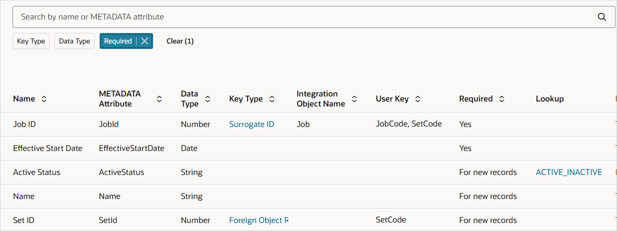

  3. Clique no filtro Obrigatório.
    • A coluna Obrigatório indica se o atributo é sempre obrigatório ou obrigatório para novos registros.
    • A coluna Pesquisa nomeia o tipo de pesquisa usado para validar esse atributo.

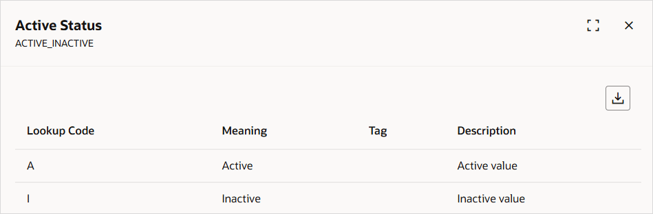

  4. Clique no link Pesquisa do atributo Status Ativo.
    Um painel exibe os valores da pesquisa, que podem ser maximizados em tamanho e o conteúdo da tabela exportada.
    Revise os valores de consulta
  5. Observação:
    Ao fornecer valores para atributos validados de consulta em um arquivo HDL, você pode fornecer o código de consulta ou o significado. É recomendável fornecer o código de consulta, pois ele não está traduzido. Quando você fornece valores traduzidos, como significados de pesquisa, é necessário fornecê-los no idioma base do seu ambiente, geralmente EUA, pois é o usuário elevado que é usado para carregar seus dados, não o usuário da sessão.

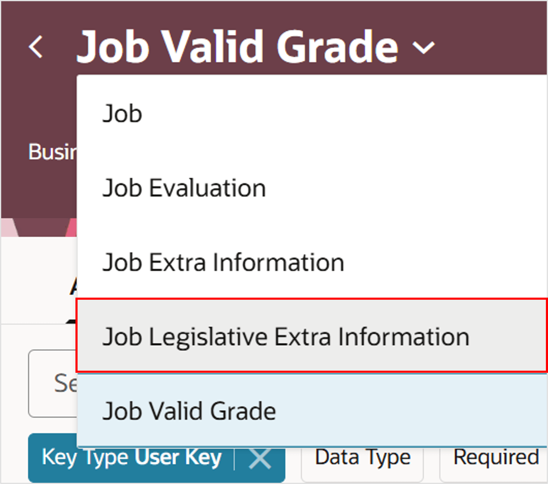

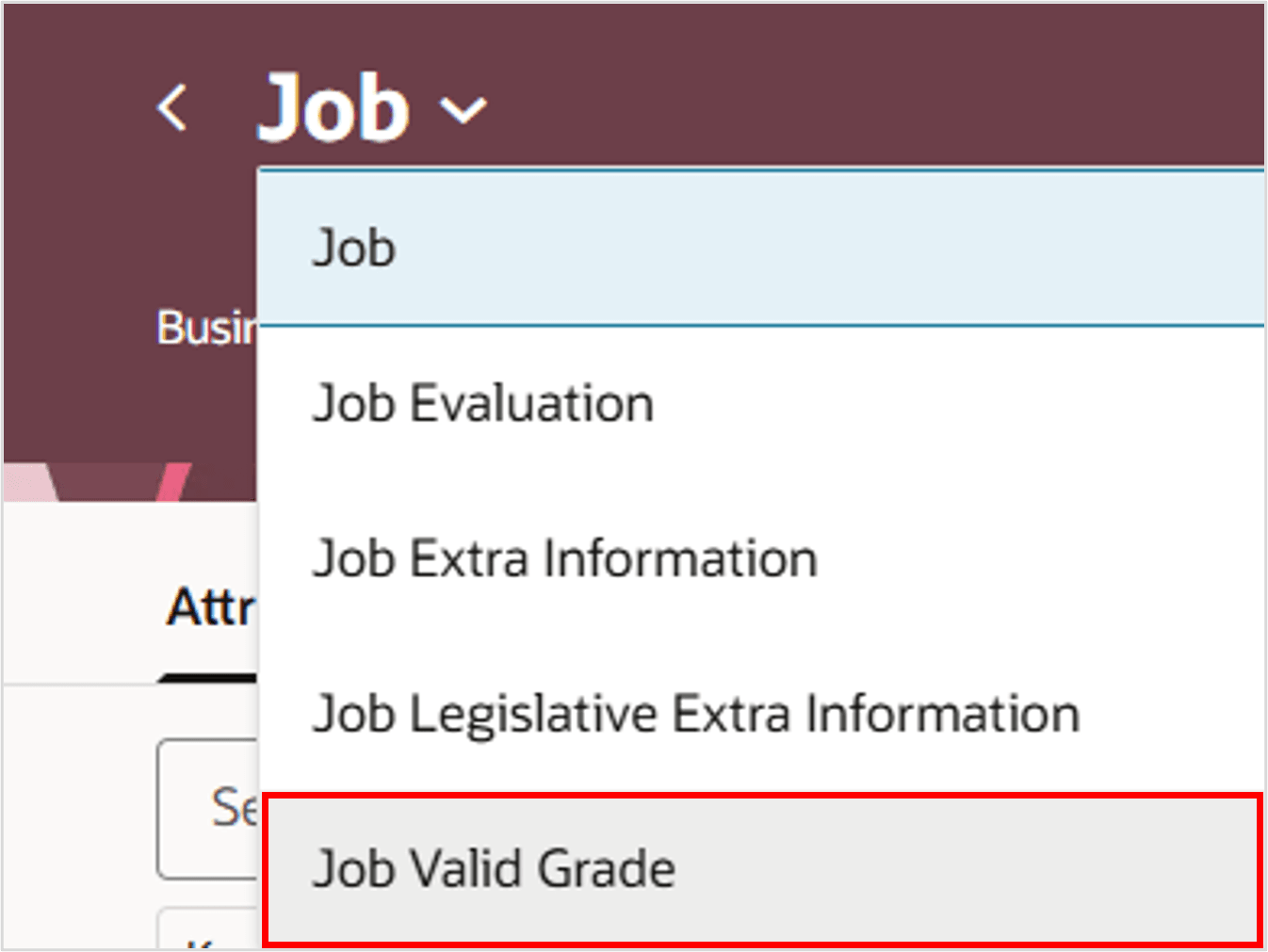

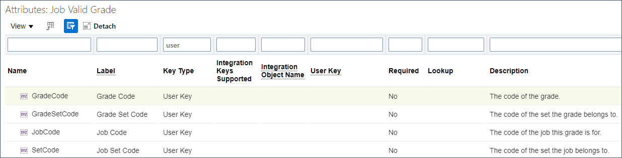

  1. Clique no cabeçalho da página para alterar o objeto em foco para Nível Válido do Cargo.

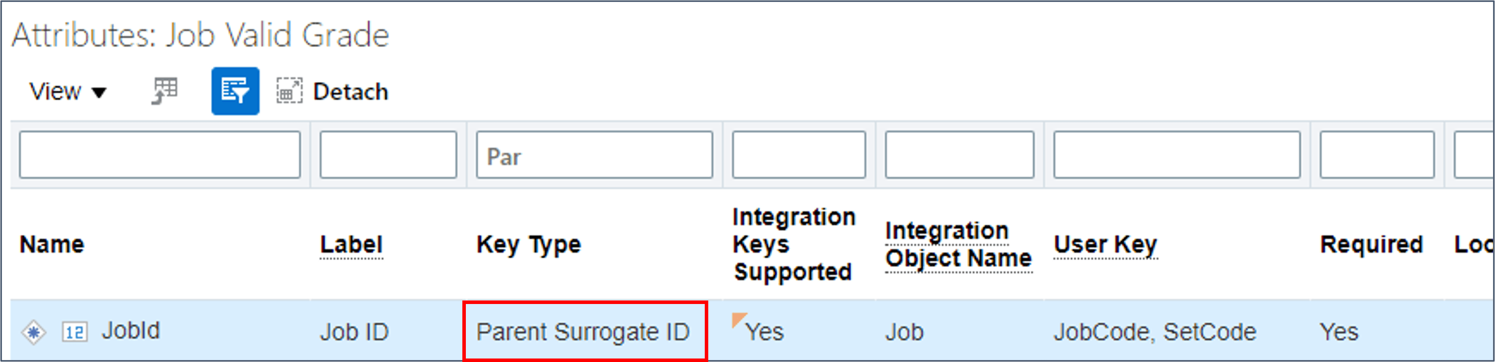

    Revisar os detalhes do atributo do Nível Válido do Cargo

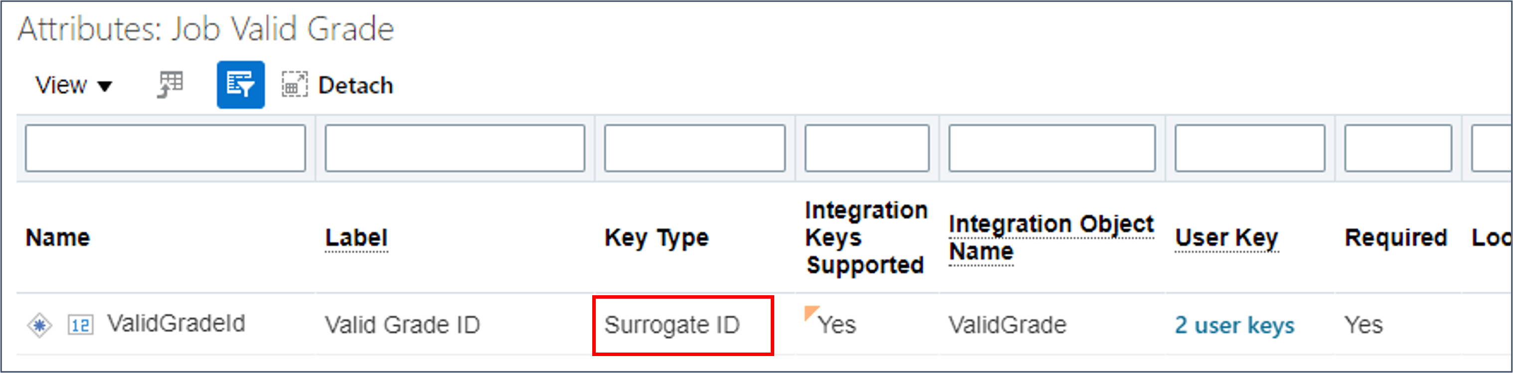

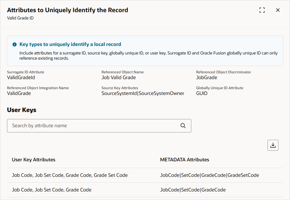

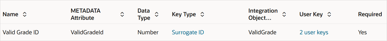

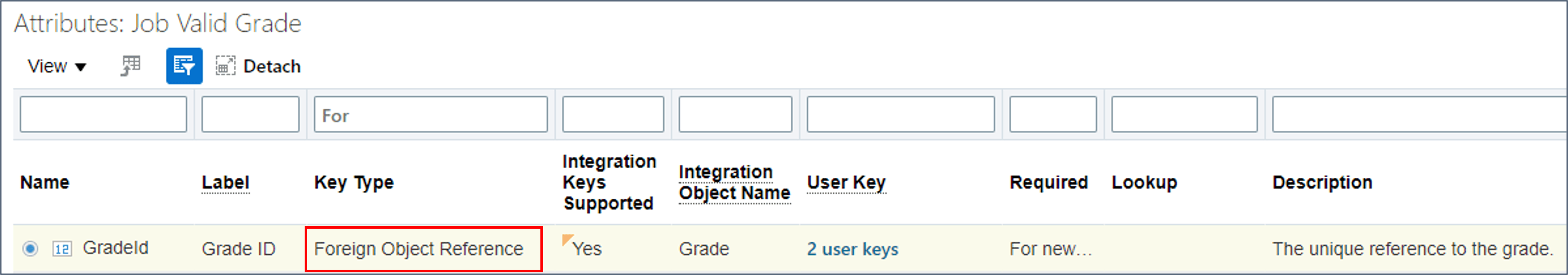

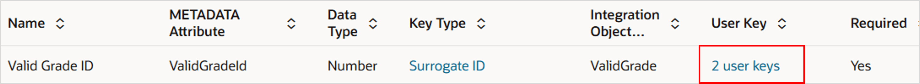

  2. Use o filtro Tipo de Chave para refinar o atributo que tem um Tipo de Chave de ID Substituto.
  3. Verifique os detalhes do ID substituto

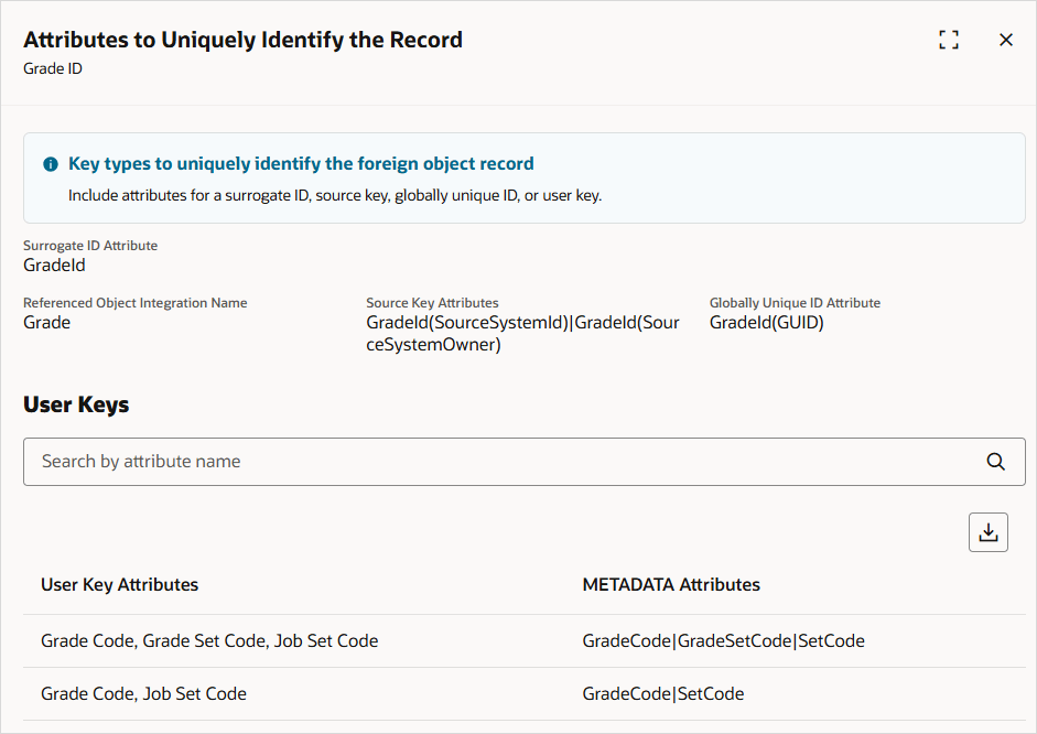

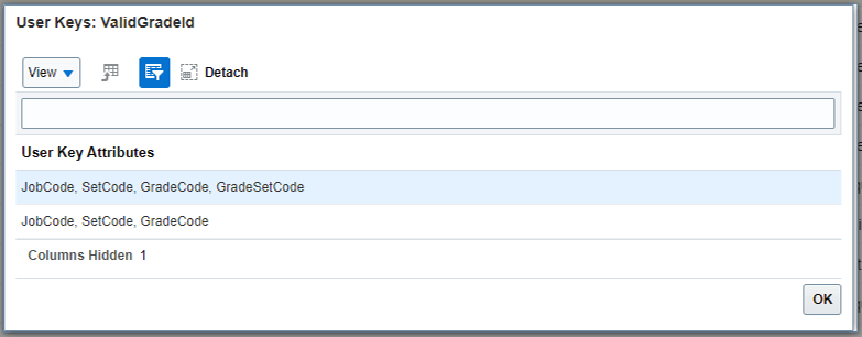

  4. Clique no link ID Substituto para abrir o painel Atributos para Identificar o Registro Exclusivamente.
    Revisar os detalhes da chave alternativa
    Este painel exibe os detalhes dos tipos de chave disponíveis para identificar exclusivamente registros para o objeto, juntamente com os atributos a serem usados para cada tipo de chave:
    • A primeira linha fornece os detalhes do atributo ID substituto e o objeto ao qual ele faz referência.
    • A segunda linha fornece detalhes das chaves de integração:
      • Nome da Integração do Objeto Referenciado - o nome do objeto de integração do objeto.
      • Atributos de Chave de Origem - os atributos a serem fornecidos ao usar uma chave de origem.
      • ID Globalmente Exclusivo - os atributos a serem fornecidos ao usar o ID Globalmente Exclusivo.
    • A seção Chaves de Usuário lista as chaves de usuário que identificam exclusivamente registros para o objeto. Para a Nota Válida do Cargo, há duas chaves de usuário.

  5. Feche o painel e revise as outras colunas da tabela para o atributo de ID substituto.
    Verifique os detalhes do atributo
    Dica:
    Um valor Obrigatório Sim indica que o ID substituto é obrigatório ou uma das chaves alternativas suportadas, ou seja, Chave de Origem, ID Globalmente Exclusivo ou Chave de Usuário.
  6. Clique no link 2 chaves de usuário na coluna Chave de Usuário.
    Clique no link das chaves de usuário
    Isso também abre o painel Atributos para Identificar Exclusivamente o Registro.
    Revisar os detalhes da chave do usuário
    A seção Chaves de Usuário exibe os nomes dos atributos no idioma da sessão, juntamente com os nomes dos atributos METADATA para cada uma das duas chaves de usuário:
    Dica:
    Quando apenas uma combinação de chaves de usuário está disponível, ela é exibida diretamente na coluna Chave de Usuário na tabela de atributos principais.
  7. Depois de fechar o painel, procure o atributo que tem um Tipo de Chave de ID Substituto Pai.
  8. Revisar o ID substituto pai
    O atributo ID substituto pai identifica exclusivamente o registro pai de um objeto filho na hierarquia de objetos.
  9. Clique no link ID Substituto Pai para exibir os atributos de cada um dos tipos de chave que podem ser usados para identificar exclusivamente o registro pai.
    Verifique os detalhes do ID substituto pai
    Para Nível Válido do Cargo, o objeto pai é Cargo e, para fornecer um valor de ID substituto, você usa o atributo JobId.
    A referência ao Job pai também pode ser feita com uma chave de integração, vista em Nome da Integração do Objeto Referenciado, Atributos da Chave de Origem e Atributo de ID Globalmente Exclusivo. Há uma chave de usuário mostrada na seção Chaves de Usuário.
  10. Procure atributos que tenham um Tipo de Chave de Referência de Objeto Estrangeiro.
  11. Revise o ID substituto externo
    O atributo GradeId fornece a referência ao objeto Nível. Isso é confirmado pela Descrição (não mostrada aqui).
    • Esse atributo também suporta chaves de integração, identificadas pela coluna Nome do Objeto de Integração, e fornece duas chaves de usuário para identificar exclusivamente o nível.
    • A coluna Obrigatório indica que você deve fornecer uma referência a um nível ao criar novos registros, mas isso pode estar usando o ID substituto, uma chave de integração ou uma chave de usuário.
  12. Clique no link Referência de Objeto Estrangeiro para abrir o painel Atributos para Identificar Exclusivamente o Registro para revisar os tipos de chave suportados e os atributos a serem usados para identificar o nível.
    Verifique os detalhes do ID substituto estrangeiro
  13. Dica:
    Sempre ler a mensagem informativa neste painel. Ele resume o tipo de referência e os tipos de chave suportados.
  14. Depois de fechar o painel, procure atributos com um Tipo de Chave de Chave do Usuário.
  15. Revise os atributos-chave do usuário
    Esses são os atributos incluídos nas chaves de usuário para os atributos ID substituto, ID substituto pai e ID substituto estrangeiro.
    Dica:
    O valor da coluna Obrigatório pode ser Não para a maioria das chaves de usuário porque você pode fornecer outro tipo de chave para identificar o registro que está sendo referenciado, como a chave de origem ou o valor do ID substituto.

  1. Altere o contexto da página para Informações de Extração Legislativa do Cargo.
    Alterar o objeto para Informações de Extração Legislativa do Cargo

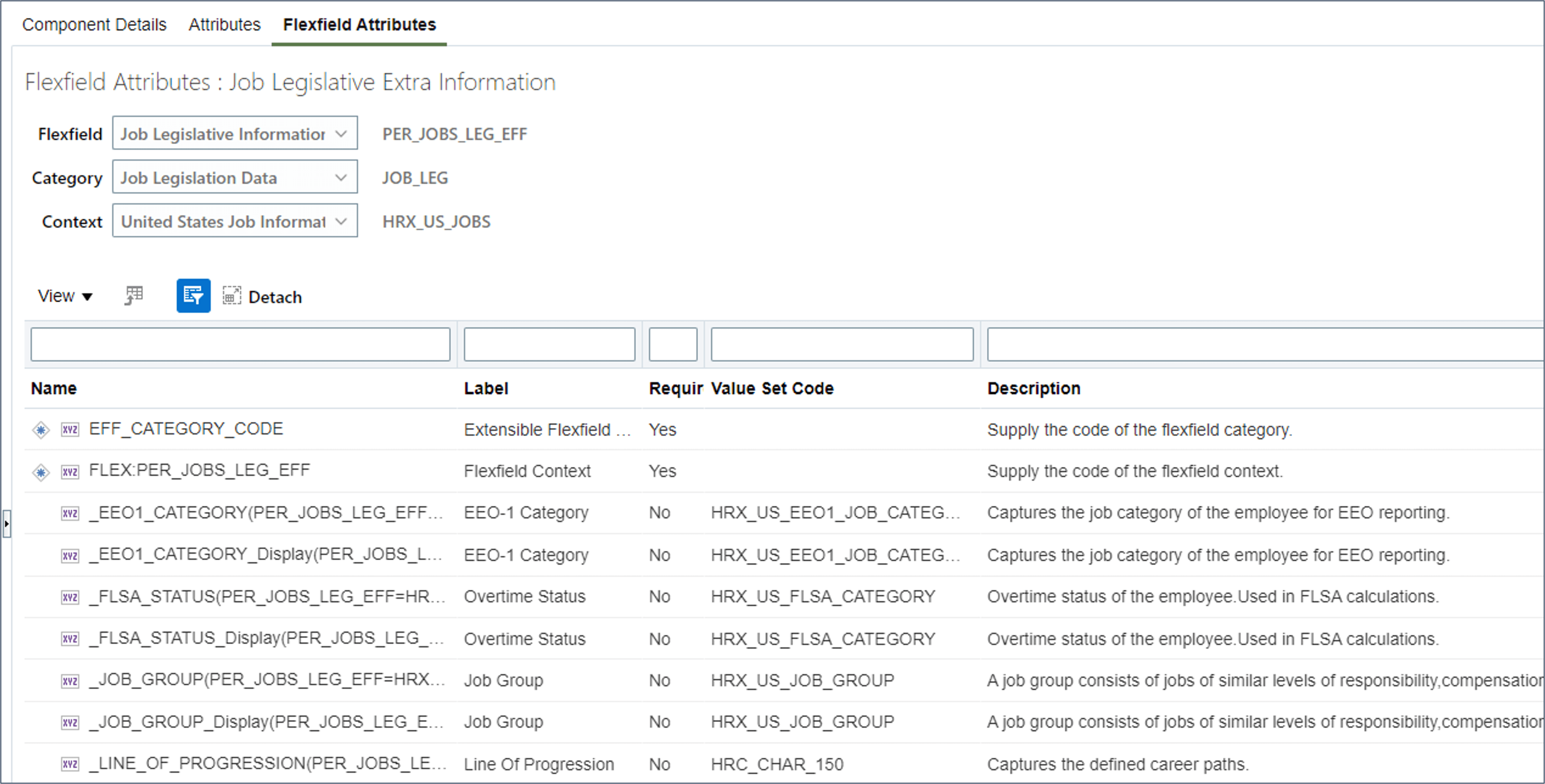

  2. Clique na guia Atributos de Flexfield.
  3. Revise os atributos-chave do usuário
    Dica:
    A guia Atributos de Flexfield só é vista quando o objeto selecionado na hierarquia suporta segmentos de flexfield.
  4. Use os filtros para exibir atributos para a categoria Dados da Legislação do Cargo e o contexto Informações do Cargo dos Estados Unidos.
    Revisar o atributo de contexto do flexfield

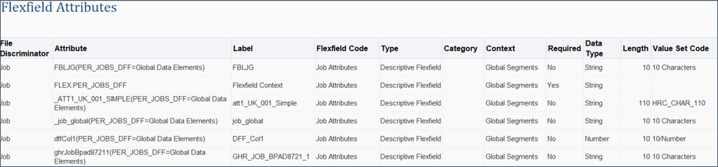

  5. Procure o atributo que inicia o FLEX.
    O atributo FLEX:{flexfield code} sempre é necessário quando você fornece dados para qualquer segmento de flexfield.
    • O nome do atributo informa ao HDL o código de flexfield para o qual os dados estão sendo fornecidos. Por exemplo, PER_JOBS_LEG_EFF.
    • Para cada linha de dados que contém segmentos de flexfield, você fornece esse atributo com o código de contexto de flexfield dos dados fornecidos na linha.
      Dica:
      Você pode consultar o Atributo METADATA para determinar o código de contexto do flexfield ou usar a funcionalidade Gerenciar Colunas para adicionar o Código de Contexto à tabela.
  6. Procure o atributo EFF_CATEGORY_CODE.
  7. Revisar o atributo da categoria do flexfield
    O atributo EFF_CATEGORY_CODE sempre é necessário quando você fornece dados para segmentos de flexfield extensíveis. Você fornece o código de categoria do flexfield extensível para este atributo, como JOB_LEG.
    Dica:
    Use o painel Gerenciar Colunas para adicionar o Código da Categoria à sua tabela.
    Observação:
    Como os flexfields descritivos não têm categorias, esse campo não está disponível para flexfields descritivos.
  8. Revise os outros atributos listados:
  9. Revisar os atributos do segmento de flexfield
    Os nomes de atributo METADATA do flexfield sempre têm uma dica, no formato:
    {flexfield attribute name}({flexfield code}={context code})
    Por exemplo, _EEO1_CATEGORY(PER_JOBS_LEG_EFF=HRX_US_JOBS). Esse formato informa ao HDL que o segmento Categoria de ELE-1 pertence ao flexfield PER_JOBS_LEG_EFF no contexto HRX_US_JOBS.
    Alguns segmentos de flexfield oferecem dois atributos, um que aceita um código, o outro aceita o significado ou o valor de exibição. Os atributos que aceitam o valor de exibição sempre terão o formato:
    {flexfield attribute name}_Display({flexfield code}={context code})
    Por exemplo, _EEO1_CATEGORY_Display(PER_JOBS_LEG_EFF=HRX_US_JOBS).
    Dica:
    Para segmentos de flexfield validados pela pesquisa, é recomendável que você forneça o valor do código ao atributo base, para evitar problemas de conversão. Use a tarefa Gerenciar Conjuntos de Valores para revisar o conjunto de valores usado para validar o segmento de flexfield e identificar valores válidos.

  1. Revise os atributos disponíveis para qualquer objeto de negócios.
  2. Procure atributos que tenham um label iniciando Referência.
  3. Revisar os atributos de referência de origem
    Há 10 atributos de referência e um único atributo de contexto de referência.
    Dica:
    Esses atributos são comuns em todos os objetos suportados pelo Carregador de Dados do HCM.
    Na linha METADATA, você especifica prompts para nomear cada uma das colunas de referência de origem usando este formato:
    SourceRefTableName={context value}|SourceRef001={source-column-001}|SourceRef002={source-column-002}|SourceRef003={source-column-003}
    Por exemplo:
    METADATA|ElementEntry|...|SourceRefTableName=ElementEntry|SourceRef001=PersonNumber|SourceRef002=ElementName|SourceRef003=Amount
    MERGE|ElementEntry|...||892334|Travel Allowance|200
    Não forneça um valor para o atributo SourceRefTableName em suas linhas MERGE. Esse atributo permite que você forneça um contexto apenas para os atributos de referência na linha METADATA.
Tarefa 8: Fazendo Download de Arquivos de Modelo METADATA
Quando você fornece dados para serem carregados em massa usando o Carregador de Dados do HCM, seu arquivo deve usar o nome definido para o objeto de negócios e deve incluir linhas METADATA para os objetos e atributos para os quais você está fornecendo dados.
Em vez de gerar isso manualmente, você pode fazer download de um arquivo de modelo que inclua todas as linhas METADATA para a hierarquia do objeto de negócios.
  1. Na página Exibir Objetos de Negócios, selecione o objeto de negócios Cargo e clique na ação Fazer Download do Modelo de METADATA.
  2. Fazer download do arquivo de modelo METADATA
    Um arquivo nomeado para o objeto de negócios é baixado, nesse caso, Job.dat.
  3. Abra o arquivo baixado, ele será parecido com este:

Tarefa 9: Gerando Planilhas de Visão Geral da Hierarquia de Objetos
A planilha de visão geral fornece as mesmas informações da interface do usuário Exibir Objetos de Negócios, mas em um formato de planilha. Isso pode ser útil para revisar a forma do objeto de negócios off-line e permite pesquisar atributos entre objetos em uma hierarquia de objetos de negócios.
  1. Na página Exibir Objetos de Negócios, selecione o objeto de negócios Cargo e clique na ação Fazer Download da Planilha de Visão Geral.
  2. Faça download da planilha de visão geral
    Um arquivo chamado Job.xlsx é baixado.

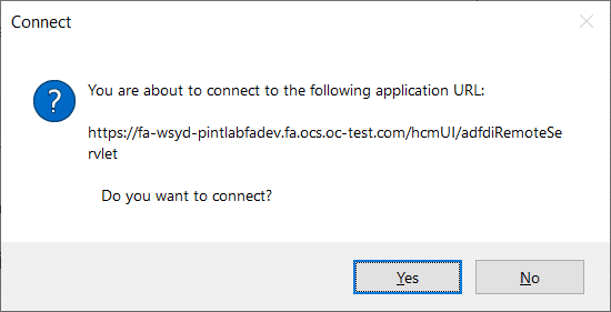

  3. Abra o arquivo baixado, será perguntado se deseja se conectar:
    Deseja conectar
    Observação:
    Você só será solicitado a fazer login se a ferramenta Desktop Integration for instalada com sucesso.
  4. Clique em Sim.

  6. Revise as informações na planilha Detalhes da Hierarquia:
  7. Revisar a planilha de detalhes da hierarquia
  8. Clique na planilha Atributos. A lista de atributos suportados em todos os objetos na hierarquia de objetos de negócios é baixada.
  9. Revisar a planilha de detalhes do atributo
  10. Clique na planilha Atributos de Flexfield. Se a hierarquia de objetos suportar o carregamento em segmentos de flexfield, a lista de atributos será baixada.
  11. Revisar a planilha de atributos do flexfield
