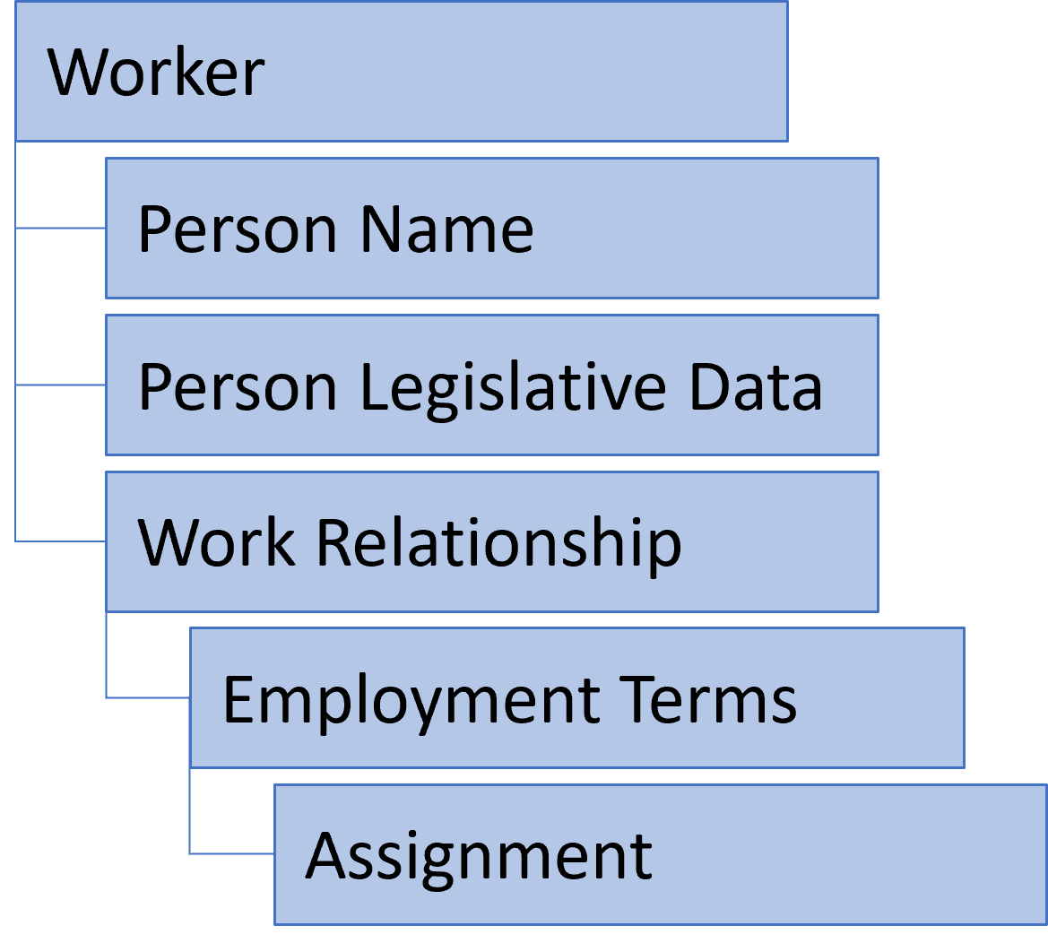

O objeto de negócios Colaborador é complexo, com cerca de 30 objetos em mais de 5 níveis na hierarquia de objetos. Este tutorial descreverá como criar um modelo de trabalho simples de Nova Contratação, ao mesmo tempo em que explica as tarefas comuns para definir um modelo de planilha. Em seguida, você pode aplicar essas etapas a qualquer objeto de negócios suportado.

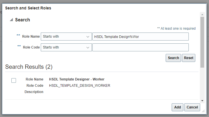

  1. Faça login no aplicativo com um usuário que tenha uma função de designer de modelo HSDL com acesso ao objeto de negócios Colaborador.

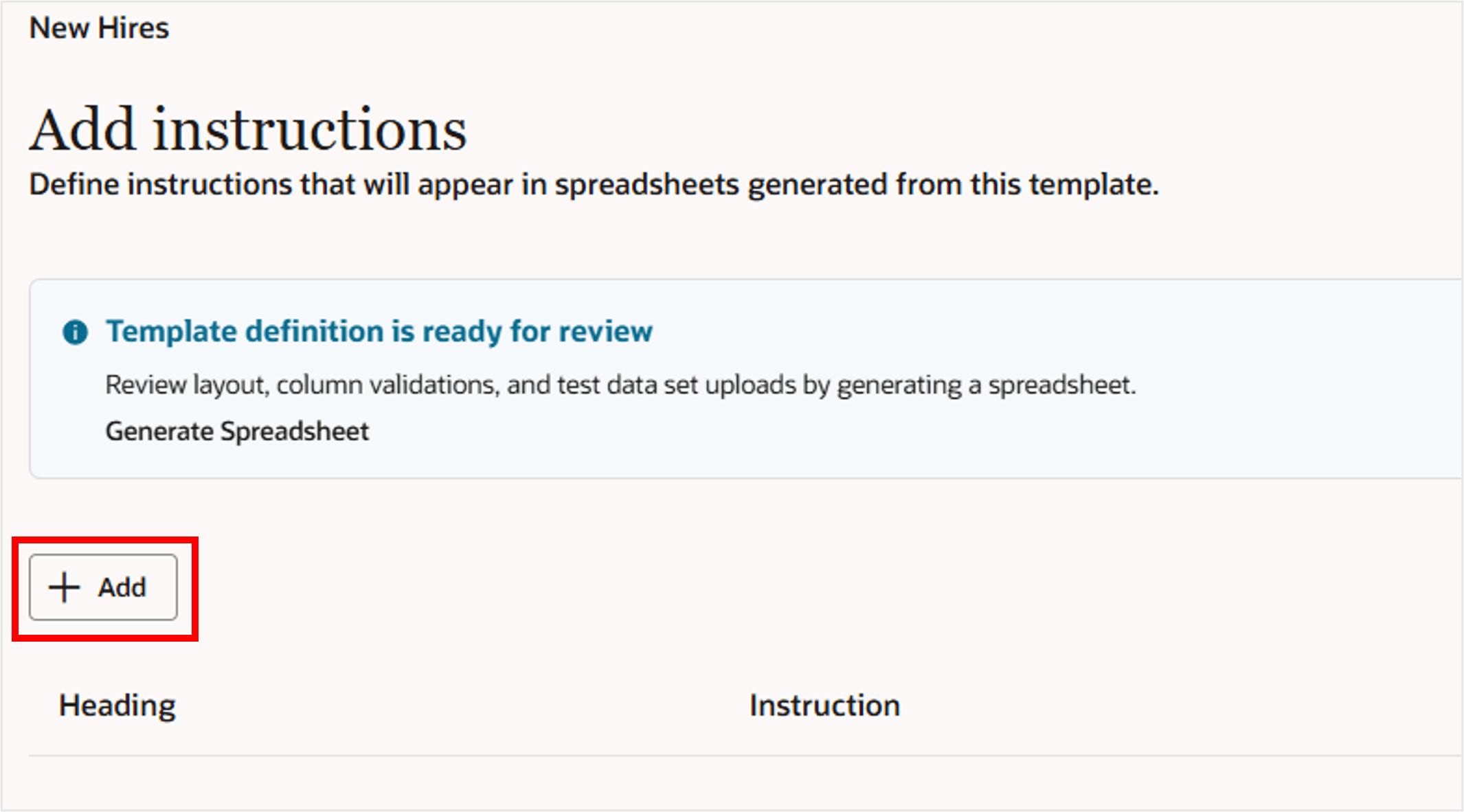

  3. Clique em Adicionar para iniciar o processo guiado.

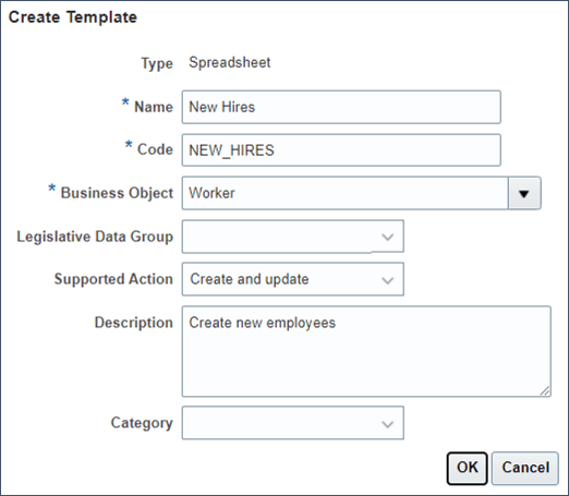

  4. Clique em Adicionar para criar um novo modelo
  5. Forneça um nome, defina o objeto de negócios como Colaborador e, opcionalmente, forneça uma descrição.
  6. Informe o nome do modelo e especifique Colaborador como objeto de negócios.
    O código do modelo será gerado automaticamente com base no nome do modelo. Você pode editá-lo.

    Você precisa de um privilégio de segurança de função adicional para atribuir acesso a modelos que carregam dados como o usuário elevado.

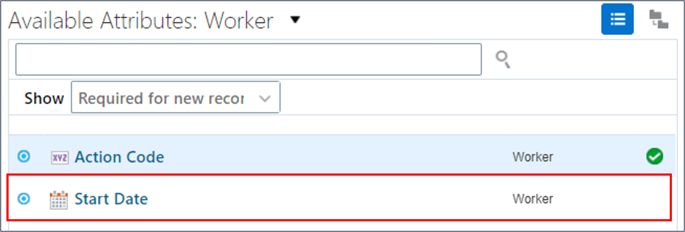

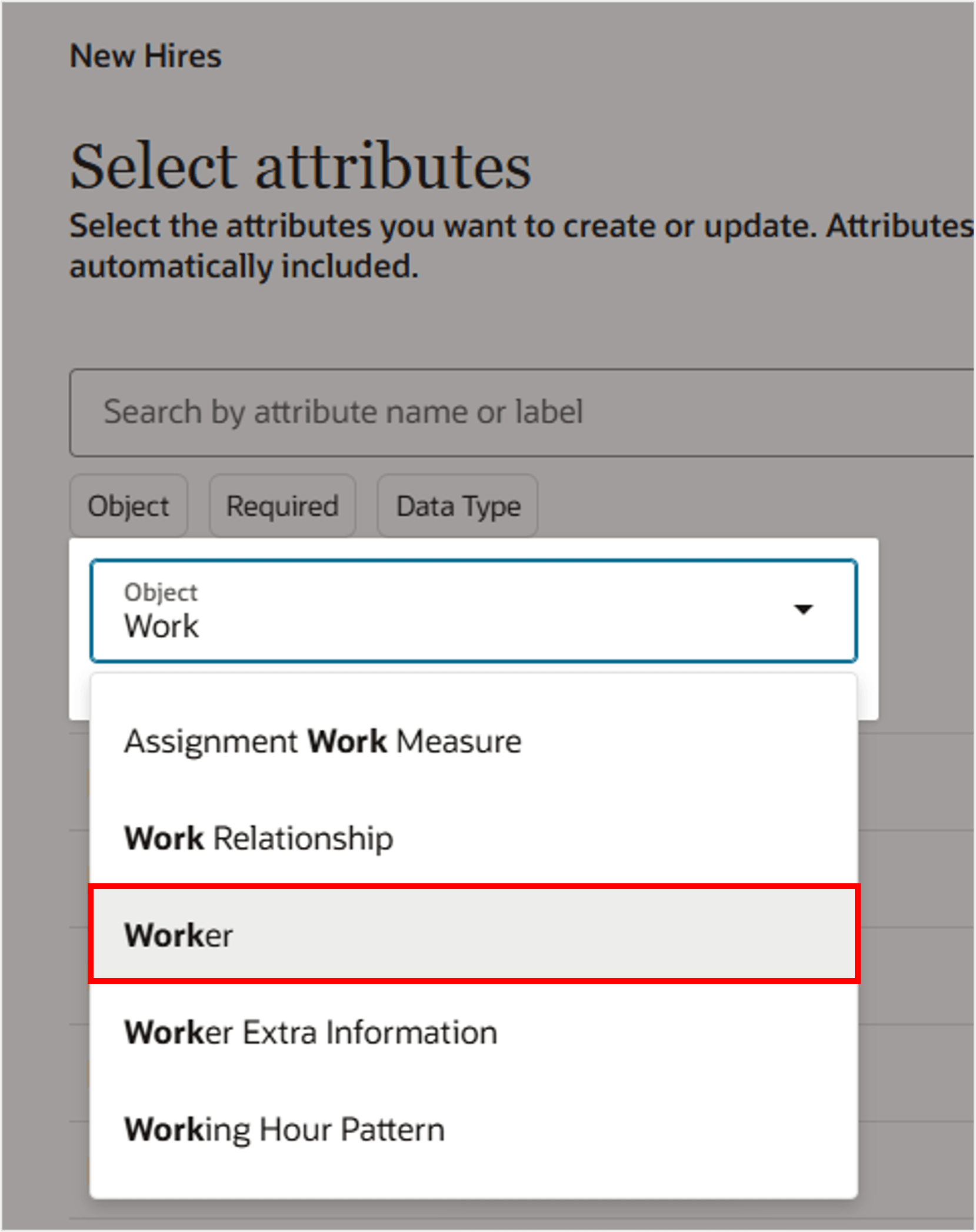

O objeto Colaborador é o objeto de nível superior na hierarquia e é usado para identificar um funcionário individual. Inclui o Número da Pessoa, a Data de Nascimento e a Data Inicial da pessoa.

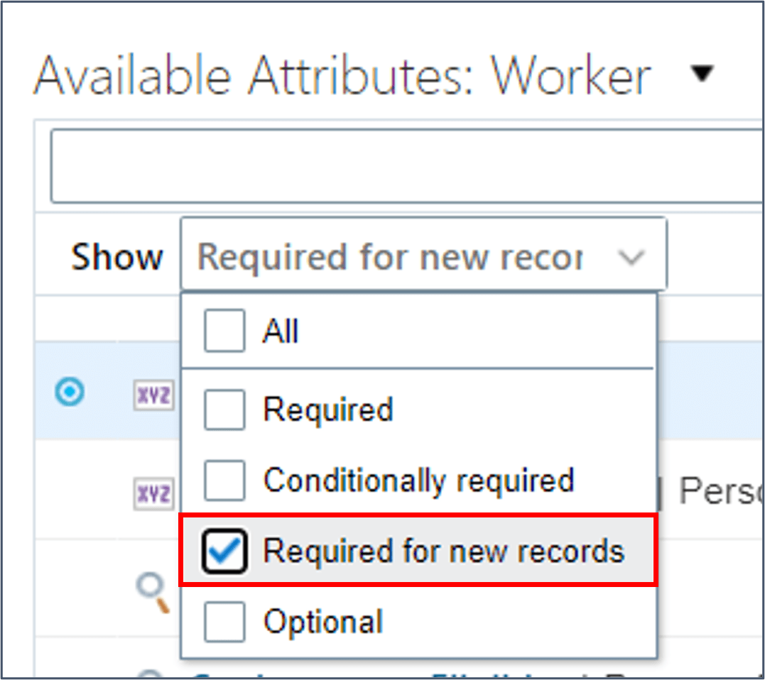

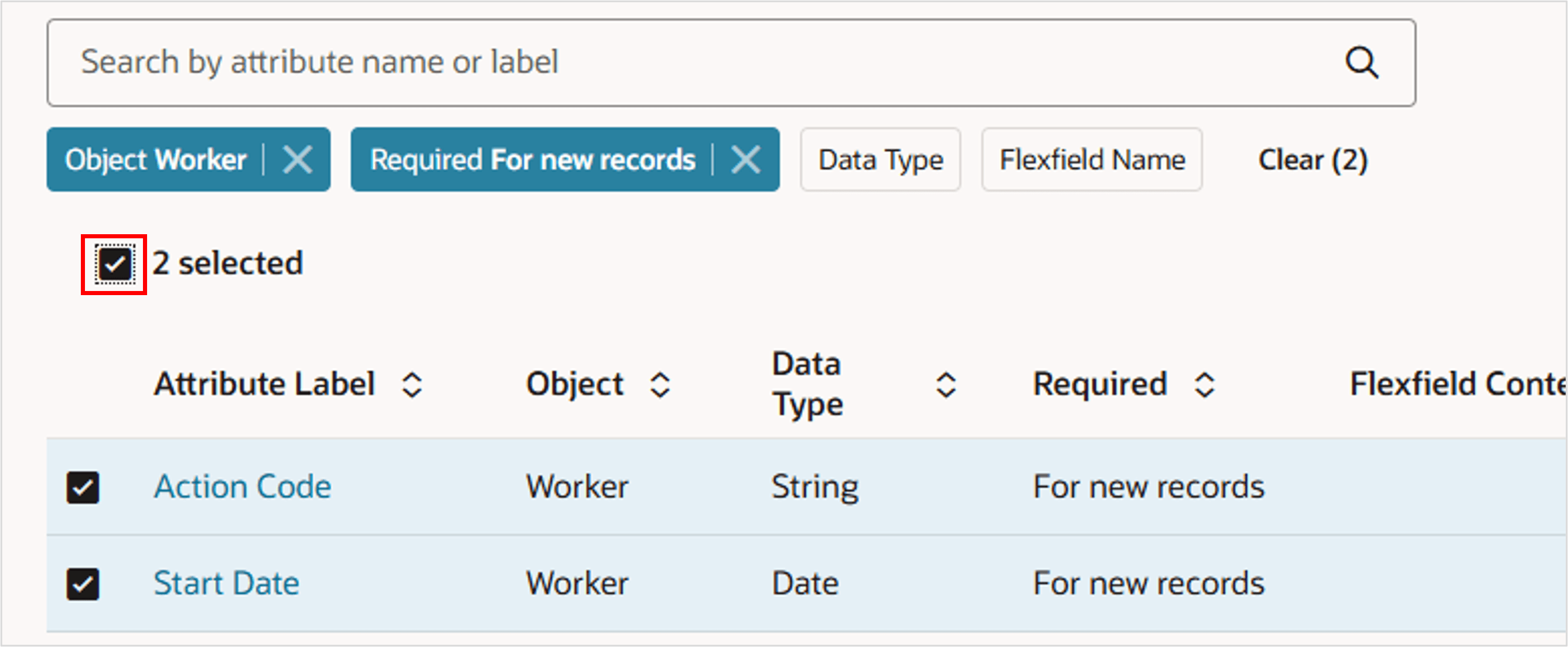

  1. Defina o filtro Objeto como Trabalhador.
  2. Filtrar para o objeto Worker
  3. Clique no filtro Obrigatório e selecione Para novos registros.
    Filtrar atributos necessários para novos registros
    Dica:
    Lembre-se de que os atributos sempre necessários serão adicionados automaticamente. Precisamos adicionar manualmente os atributos necessários para novos registros porque o designer de modelos não sabe se você está criando novos registros ou atualizando os existentes.
  4. Clique na caixa de seleção acima da tabela para selecionar todos os atributos exibidos.
  5. Selecionar todos os atributos exibidos

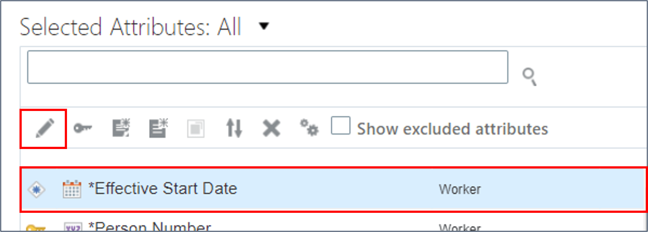

  6. Clique no link disponível no rótulo do atributo Código de Ação. Exibe os detalhes do atributo.
    Detalhes do Código da Ação

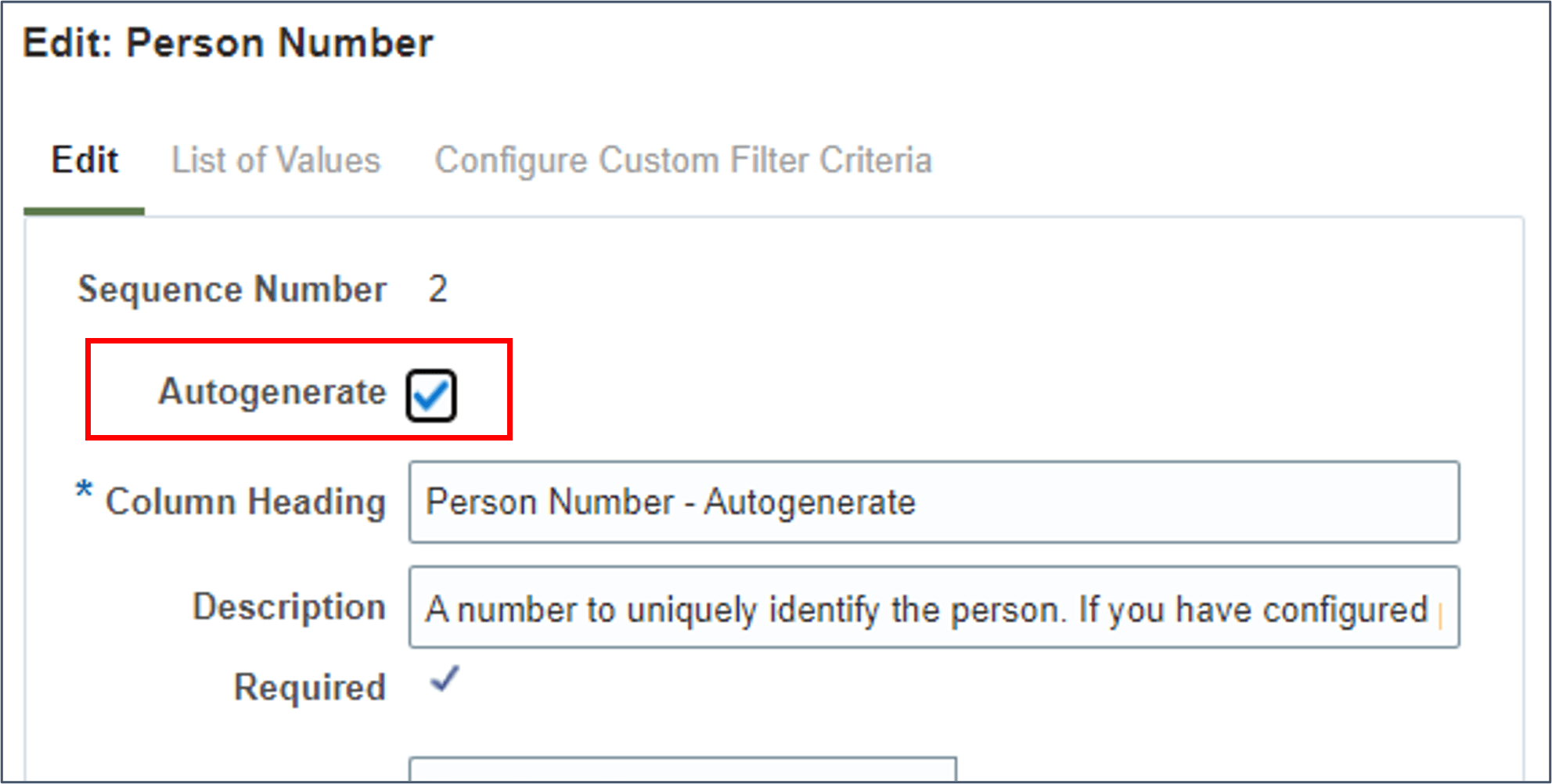

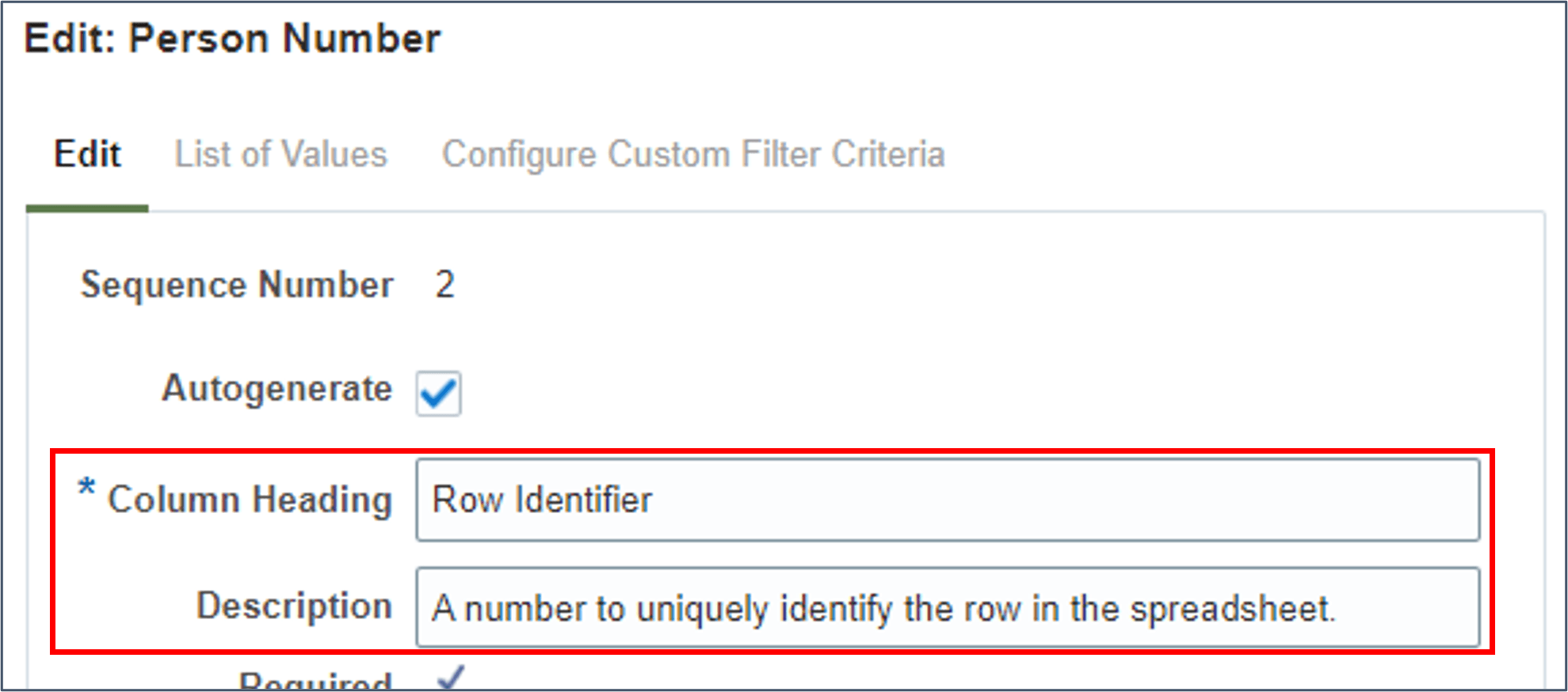

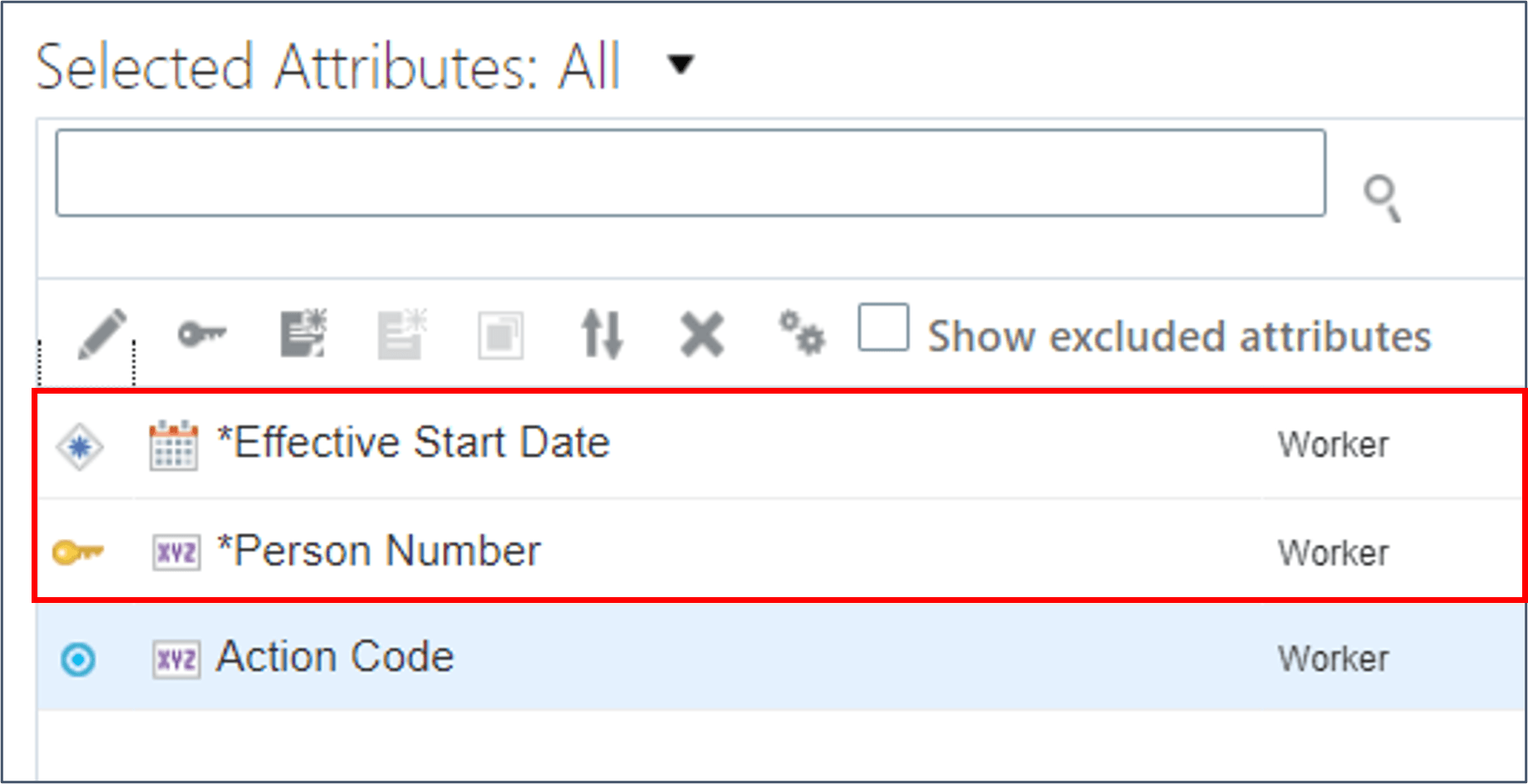

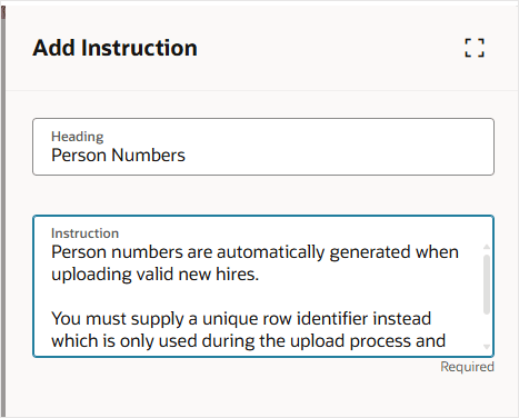

  10. Pesquise e selecione o atributo Número da Pessoa.
    Observação:
    Como o atributo Número da Pessoa identifica exclusivamente um colaborador, o designer de modelos adicionará automaticamente esse atributo se você não o fizer. Adicionar agora não impede que o designer de modelos selecione automaticamente outros atributos obrigatórios.

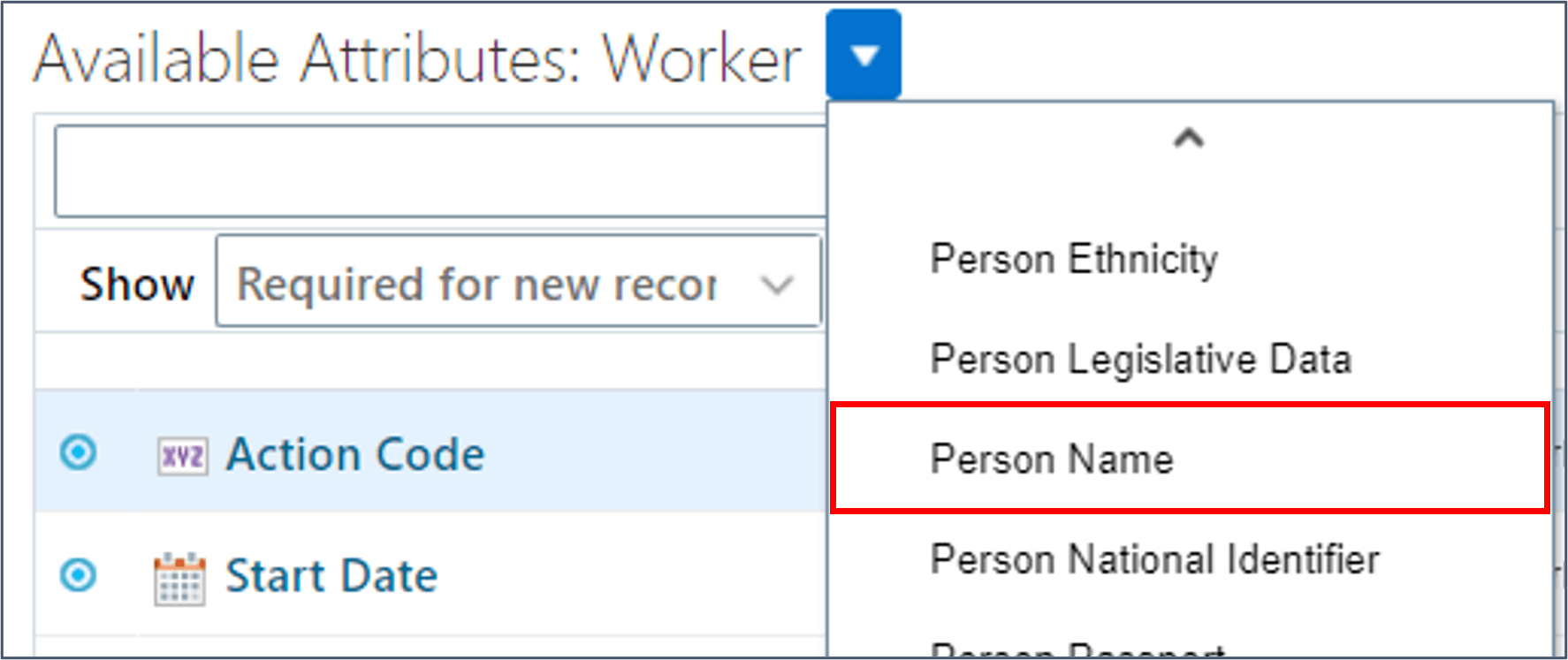

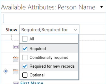

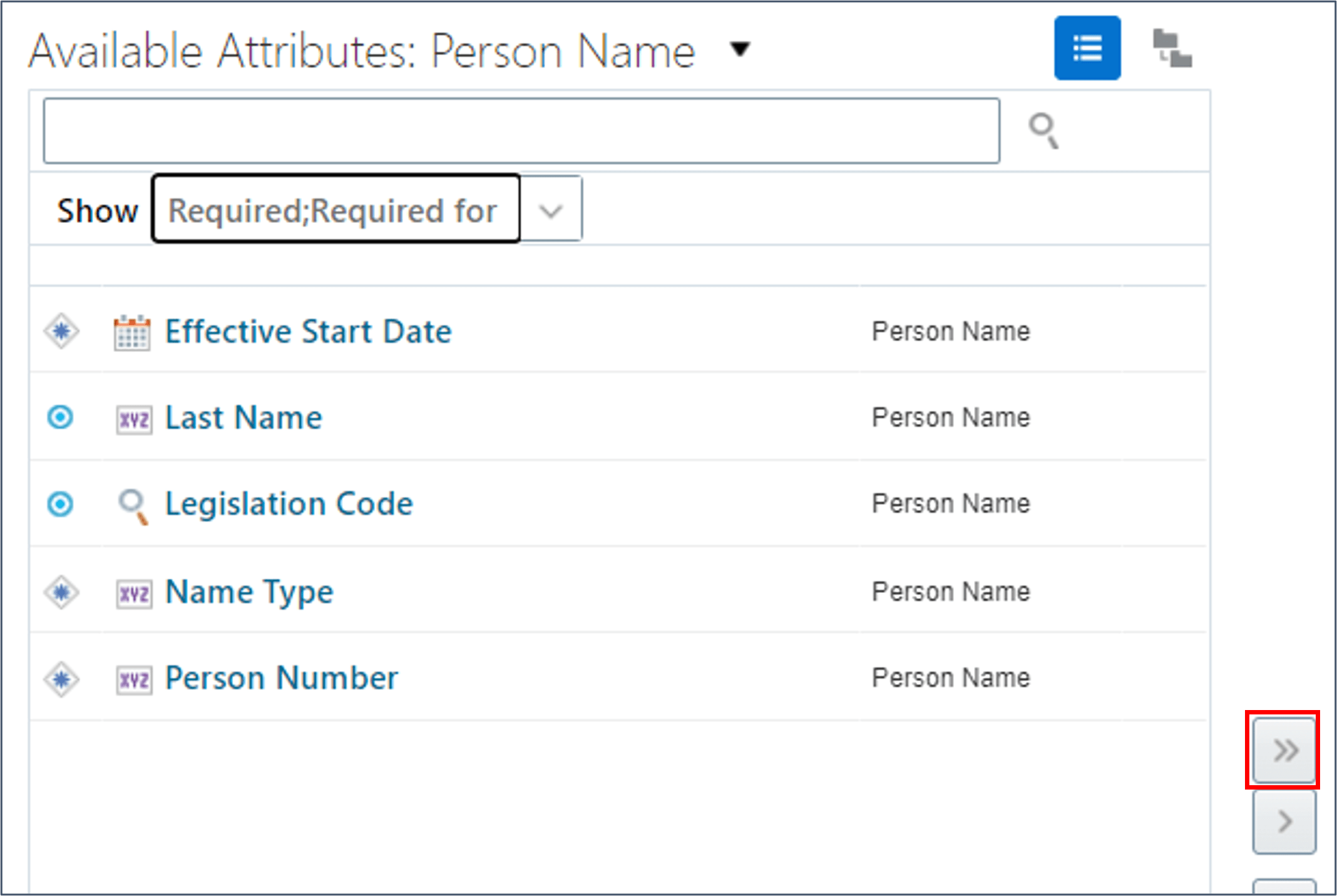

  1. Altere o filtro Objeto para exibir os atributos Nome da Pessoa.
  2. Selecionar Nome da Pessoa na lista de opções do cabeçalho Atributos Disponíveis
    Dica:
    Não se esqueça de remover qualquer critério de pesquisa no painel de pesquisa.
  4. Selecione todos os atributos exibidos.
  5. Limpe o filtro Obrigatório.

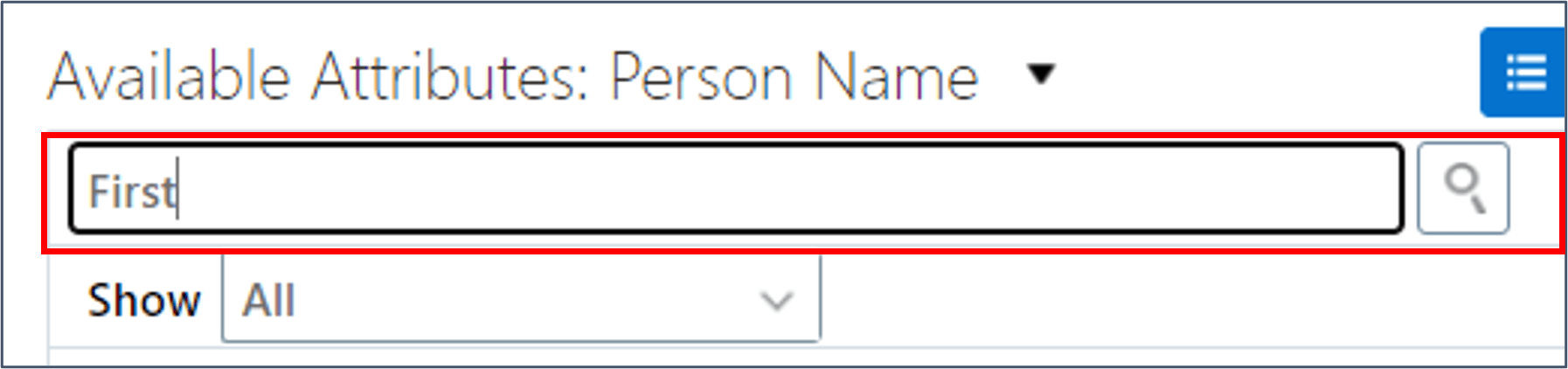

  6. Pesquise e selecione o atributo Nome.

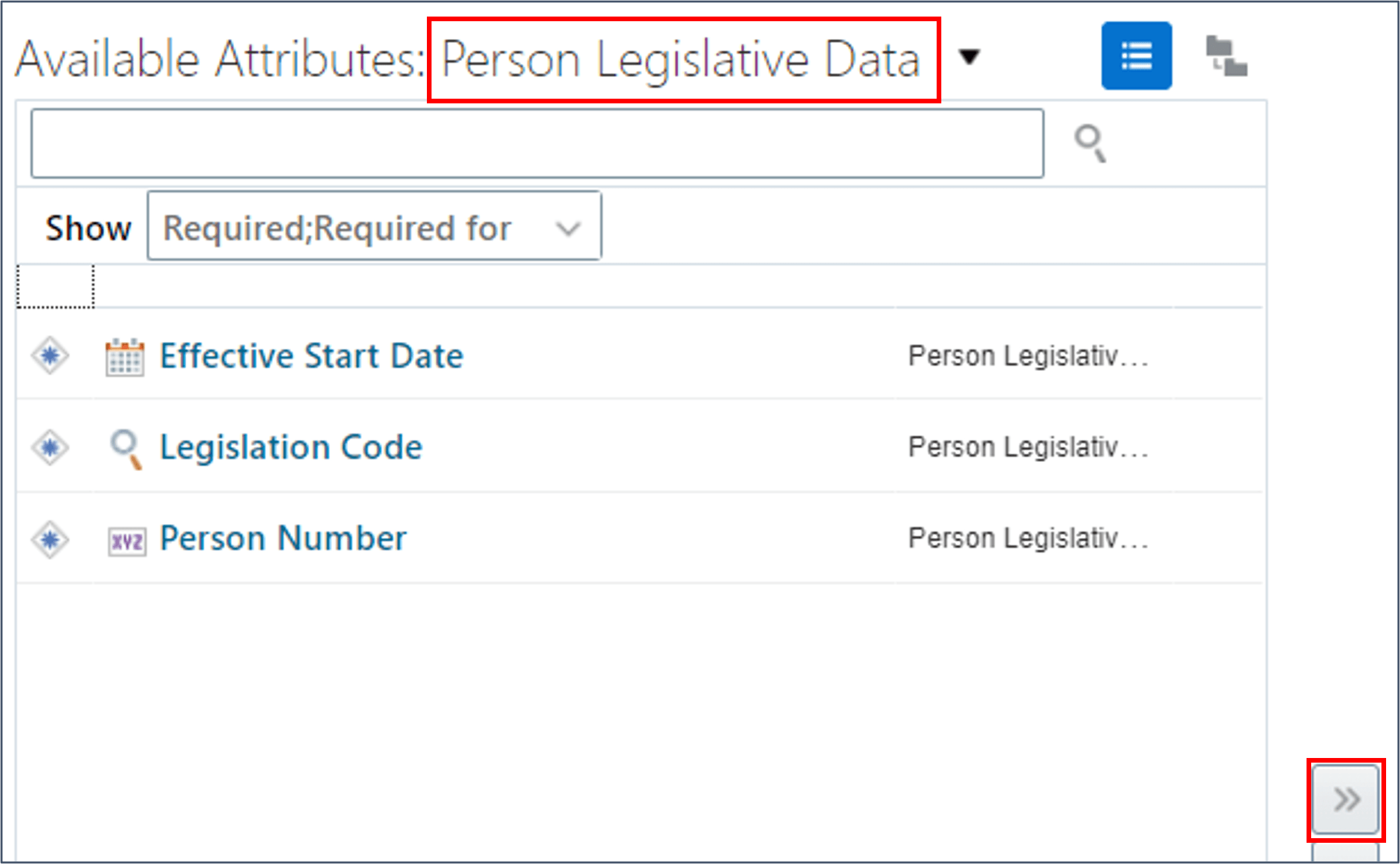

Dados Legais da Pessoa
O objeto Dados Legais da Pessoa captura o estado civil e o sexo do funcionário.
  1. Altere o filtro Objeto para Dados Legais da Pessoa.
  2. Filtre a lista de atributos para aqueles que são necessários para novos registros.
  3. Adicionar todos os atributos obrigatórios de dados legais da pessoa
    Dica:
    Não há atributos obrigatórios para novos registros no objeto Dados Legais da Pessoa.
  4. Limpe o filtro Obrigatório, pesquise e adicione esses atributos opcionais ao seu modelo:
    • Sexo
    • Estado civil
  5. Verifique outros atributos de Dados Legais da Pessoa disponíveis e adicione ao seu modelo, conforme necessário.

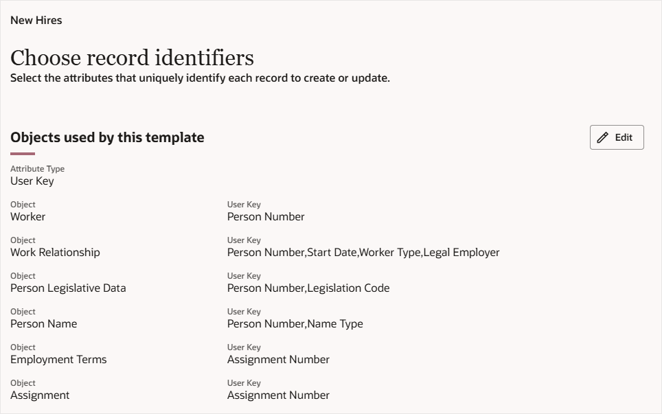

Nesta tarefa, você revisará os atributos usados para identificar exclusivamente cada registro incluído no seu modelo. HSDL suporta chaves de usuário e IDs substitutos.
  1. Verifique a lista de objetos incluídos no modelo.
    Revisar configuração padrão
    Dica:
    Embora você não tenha adicionado atributos do objeto Relação de Trabalho ou Condições de Emprego, o designer de modelos entende que os registros desses objetos são necessários para vincular o registro Atribuição ao registro Colaborador.
    Uma descrição de sample-image-1.png é a seguir

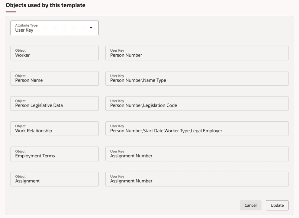

  2. Clique em Editar.
  3. Observação:
    O designer de modelos configura automaticamente o modelo para usar chaves de usuário, pois esses são atributos que seus usuários de negócios estão acostumados a ver no aplicativo.
    Revisar a chave do usuário
    Dica:
    Quando um objeto fornece várias chaves de usuário, o campo Chave de Usuário se torna uma lista de opções, e você pode revisar e selecionar a chave de usuário necessária para seu caso de uso.

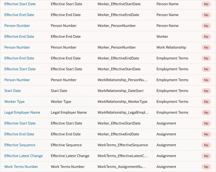

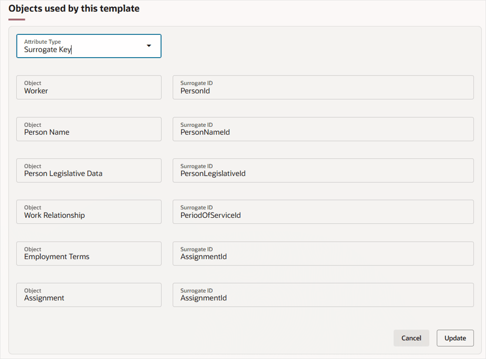

  4. Altere o campo Tipo de Atributo para Chave Substituta.
  5. Alterar o tipo de atributo para Chave Substituta
    Dica:
    Você pode selecionar Chave Substituta para modelos usados para manter registros existentes. Os atributos de Chave Substituta fornecem uma lista de valores pesquisável.
  6. Observe a alteração nos atributos usados para identificar cada objeto no modelo.
  7. Você está fazendo isso apenas para observar o comportamento e revisar os atributos que seriam incluídos no modelo se você usasse chaves substitutas para identificar registros.
  8. Clique em Cancelar. Como este modelo é para fazer upload de novos registros, usaremos Chaves de Usuário. As Chaves Substitutas só estão disponíveis para fazer referência a registros existentes.
  9. Clique em Continuar.

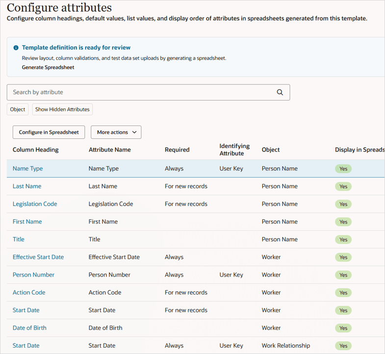

    A etapa Configurar atributos mostra todos os atributos salvos no seu modelo.
  10. Revisar os atributos selecionados
    Observação:

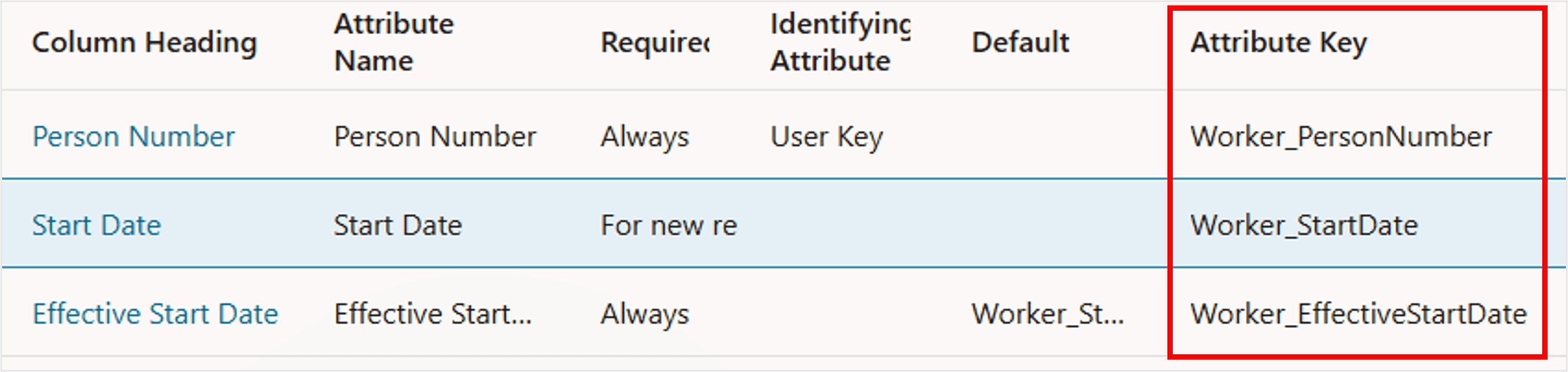

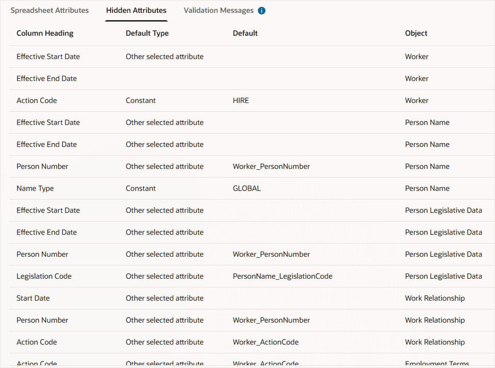

    Os atributos usados para identificar cada registro e formar o relacionamento pai-filho entre os registros são adicionados automaticamente ao modelo. Como Colaborador é um objeto com data efetiva, a Data Inicial Efetiva também é adicionada automaticamente.
  • Clique no filtro Mostrar Atributos Ocultos e role para baixo.
    Agora você pode ver que os atributos nos objetos filhos que mapeiam para atributos no objeto pai foram adicionados, padronizados e ocultos automaticamente das planilhas.
  • Revisar os atributos ocultos

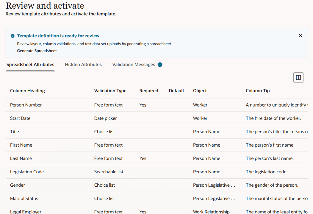

    Tarefa 4: Testar
    Você deve testar regularmente seu modelo gerando uma planilha e revisando como ele funciona, quais alterações tornariam mais simples usar e reduzir erros de dados.
    Embora essa tarefa seja mencionada apenas uma vez, você deve executá-la repetidamente durante as demais etapas.

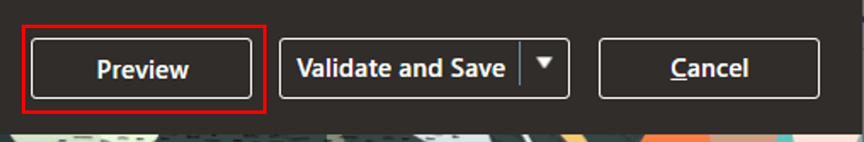

    1. Salve as alterações recentes.
    2. Clique em Gerar Planilha no banner de informações.
      O botão de visualização está disponível na parte superior da página
      Dica:
      Esse banner de informações está disponível nas etapas restantes do processo guiado.
    3. Abra o arquivo xlsx baixado e clique em Sim quando solicitado a fazer log-in.
    4. Faça login com seu nome de usuário e senha do aplicativo. A planilha é gerada com cada um dos atributos selecionados configurados para serem exibidos na planilha.

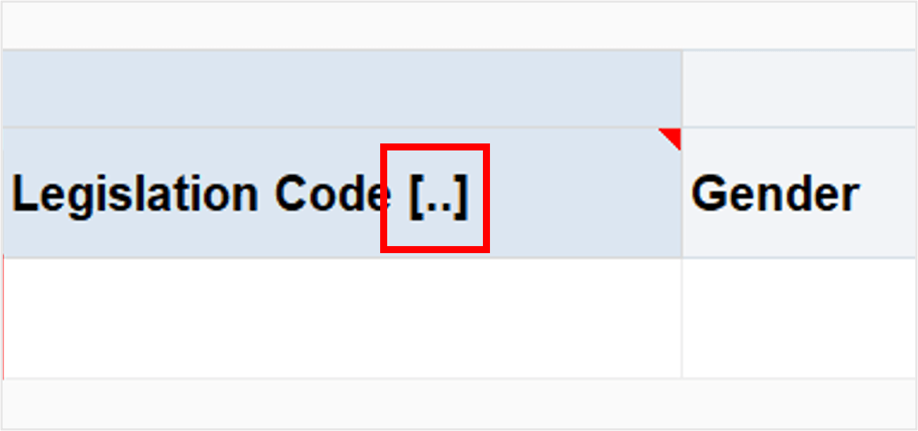

    11. Clique duas vezes nas células em que o cabeçalho inclui o símbolo [..] após o cabeçalho da coluna. Isso abre uma lista de valores pesquisável.
      Clique duas vezes nas células com o símbolo [..]
    12. Insira dados válidos para cada uma das células vazias na linha da planilha.

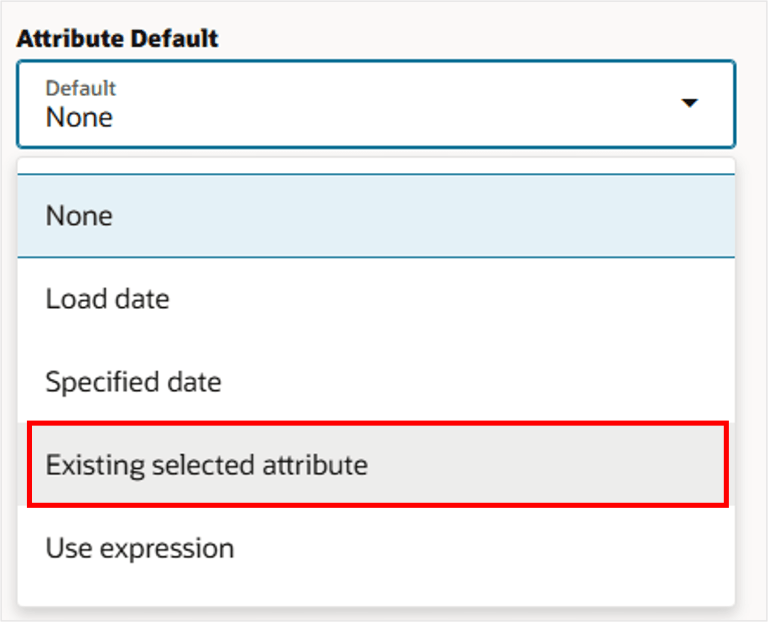

    Valores Padrão
    Há três tipos de padrões que você configurará neste tutorial:
    Outros tipos estão disponíveis, dependendo do tipo de dados do atributo que está sendo usado como padrão.

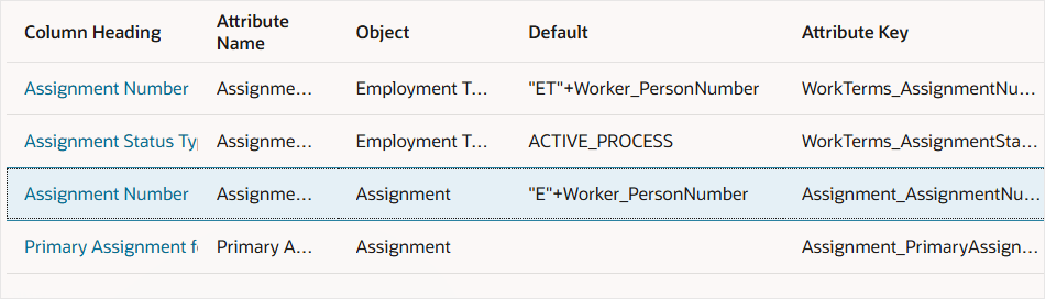

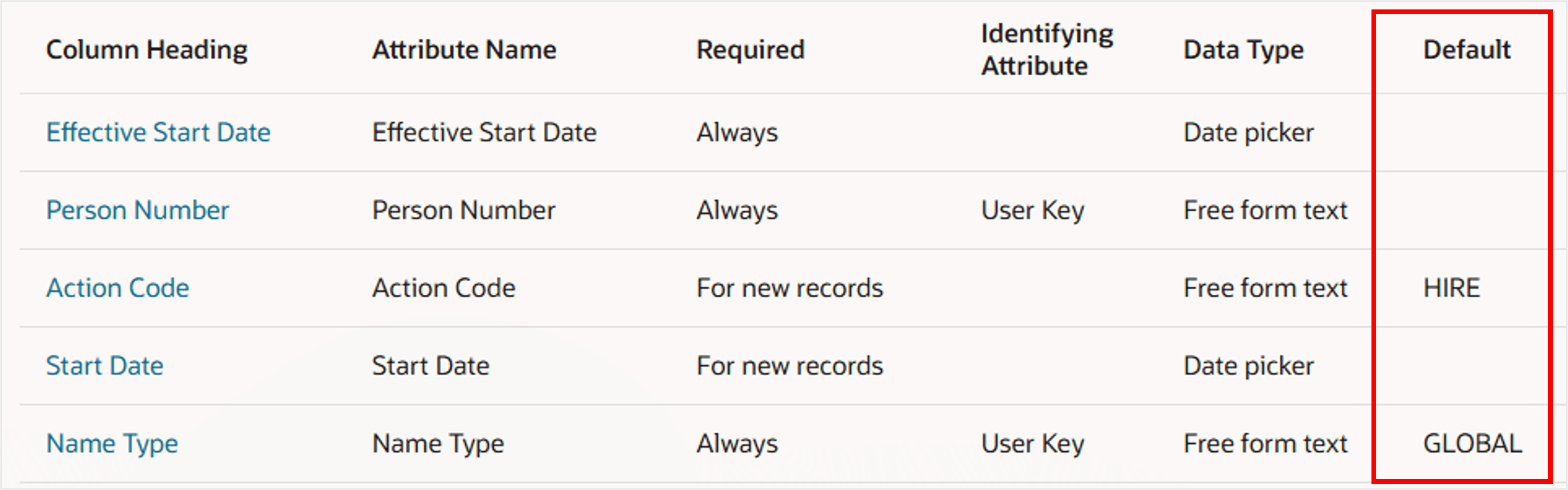

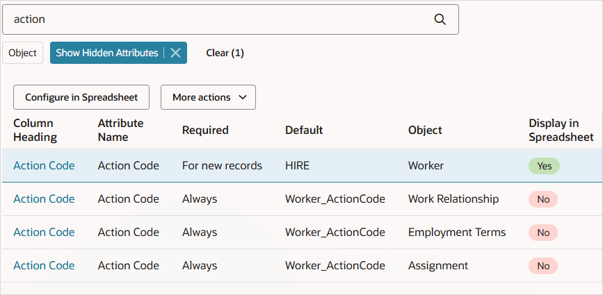

    Configure esses atributos para padronizar seus valores para um valor constante.

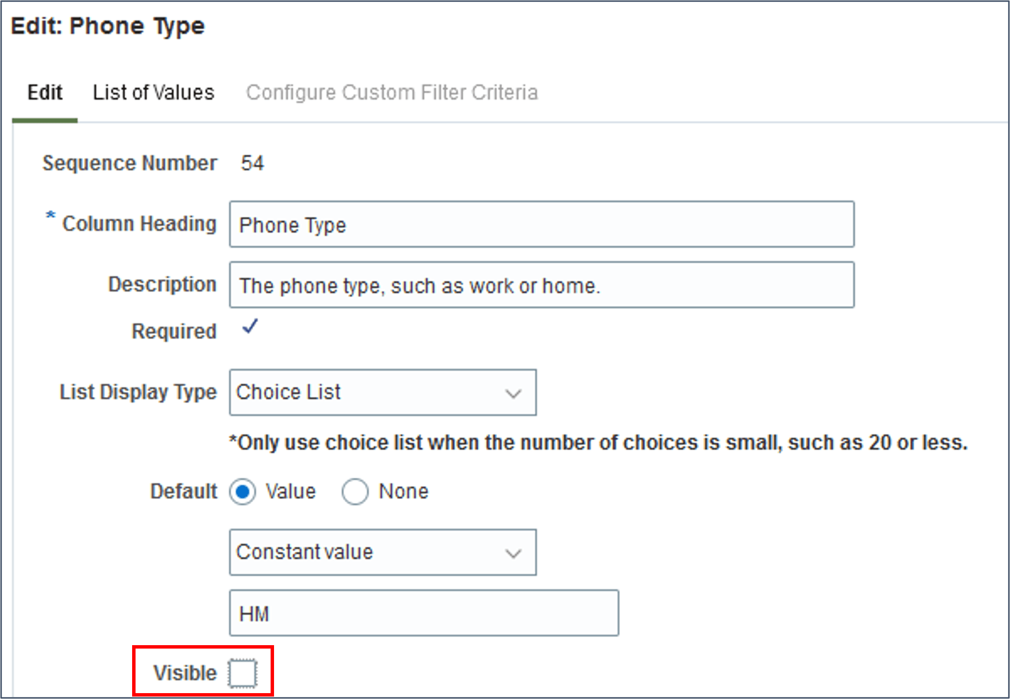

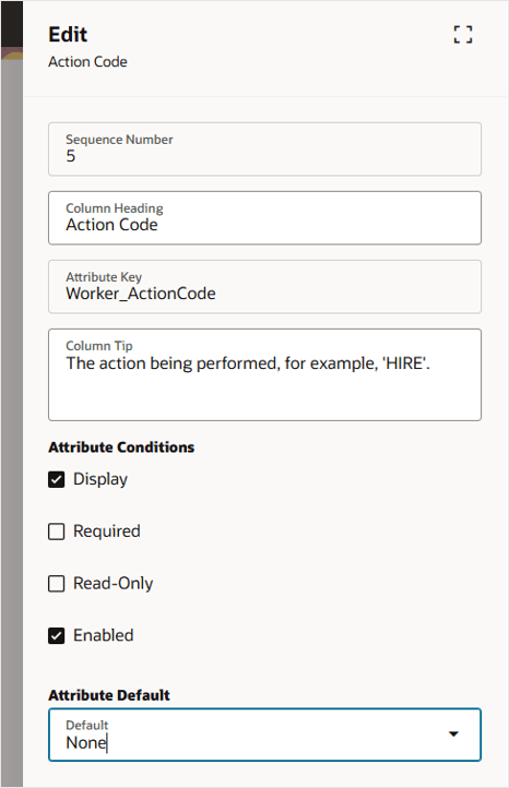

    1. Clique no link no cabeçalho da coluna do atributo Código de Ação.
    2. Clique no link do cabeçalho da coluna Código da Ação
    3. Revise a configuração do atributo e os campos que você pode atualizar usando o painel Editar.
    4. Revise os detalhes do painel de edição do atributo Código da Ação

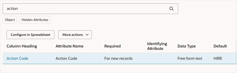

      O padrão para o atributo é pré-configurado como Nenhum.
    5. Altere o Padrão do Atributo para Valor constante. Um campo Valor Constante é exibido.
    6. Alterar o Padrão do Atributo para Valor Constante
    7. Especifique um valor de HIRE e clique em Salvar.
    8. Especifique um valor de HIRE
    9. Edite esses outros atributos para configurar um padrão de valor constante para eles:
    10. Atributo Objeto Valor de Constante

    11. Revise os padrões configurados usando a coluna Padrão na tabela Configurar atributos.
    12. Consulte a configuração padrão usando a coluna Padrão
    Configurando Padrões de Outros Valores de Atributo
    Você pode configurar atributos para padronizar seus valores de outro atributo já selecionado no modelo.
    Dica:
    A cópia do valor do atributo ocorre ao fazer upload dos dados da planilha para as tabelas intermediárias e não é vista nas planilhas do modelo. Ao padronizar valores de atributo de outro atributo selecionado, sempre oculte o atributo padronizado.

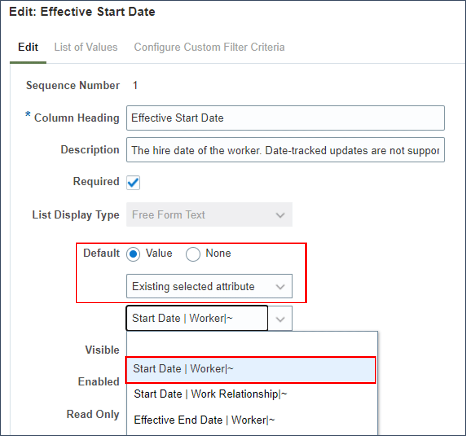

    1. Edite o atributo Data Inicial Efetiva no objeto Colaborador.
    2. Selecione o atributo Data Inicial Efetiva e clique em Editar
      Observação:
      Quando você cria uma nova admissão, a data de início efetiva do registro de Colaborador deve ser igual à data de início do funcionário.

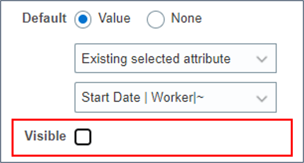

    3. Especifique um Padrão de Atributo selecionado existente.
    4. Definir padrão para o atributo selecionado existente
    5. Use a lista de valores pesquisável no campo Chave do Atributo para selecionar o atributo Data Inicial do objeto Colaborador.
    6. Pesquisar o atributo Data Inicial no objeto Colaborador
      Dica:
      A lista de valores usa a chave do atributo para identificar exclusivamente cada atributo no modelo. Você pode encontrar a chave de atributo para cada atributo na coluna Chave de Atributo na tabela Configurar atributos.
      Coluna Chave do Atributo na tabela Configurar atributos
    7. Desmarque a caixa de seleção Exibir para ocultar o atributo da planilha.
    8. Desmarque a caixa de seleção Exibir
    9. Clique em Salvar.
    10. Observação:
      O designer de modelos padroniza automaticamente os atributos de chave do usuário para relacionamentos pai-filho e campos de data efetiva em objetos de nível filho para o valor do atributo pai, portanto, não há necessidade de fazer isso manualmente.
    11. Edite o Código de Ação nos objetos Relação de Trabalho, Condições de Emprego e Atribuição para padronizar o valor do Código de Ação no objeto Colaborador e ocultar o atributo da planilha.
    12. Editar código de ação para padronizá-lo para o atributo Código de Ação do Colaborador
    13. Clique em Salvar.
    14. O Código de Ação não é mais visto para os objetos filho
      Como esses atributos foram ocultados, eles desaparecerão da tabela Configurar atributos.
    15. Procure "ação" e clique no filtro Mostrar Atributos Ocultos para exibir todas as ocorrências do atributo Código de Ação.
      Exibir atributos ocultos
    16. Edite estes atributos para configurar o padrão de um atributo selecionado existente e desmarque a caixa de seleção Exibir:
    17. Atributo Objeto Atributo Selecionado Existente
      Data Inicial Relação de Trabalho Worker_StartDate
      Código da Legislação Dados Legais da Pessoa PersonName_Código da Legislação
      Tipo de status da atribuição Designação Condições de Trabalho_Código do Tipo de Status da Atribuição
    18. Salve as alterações.

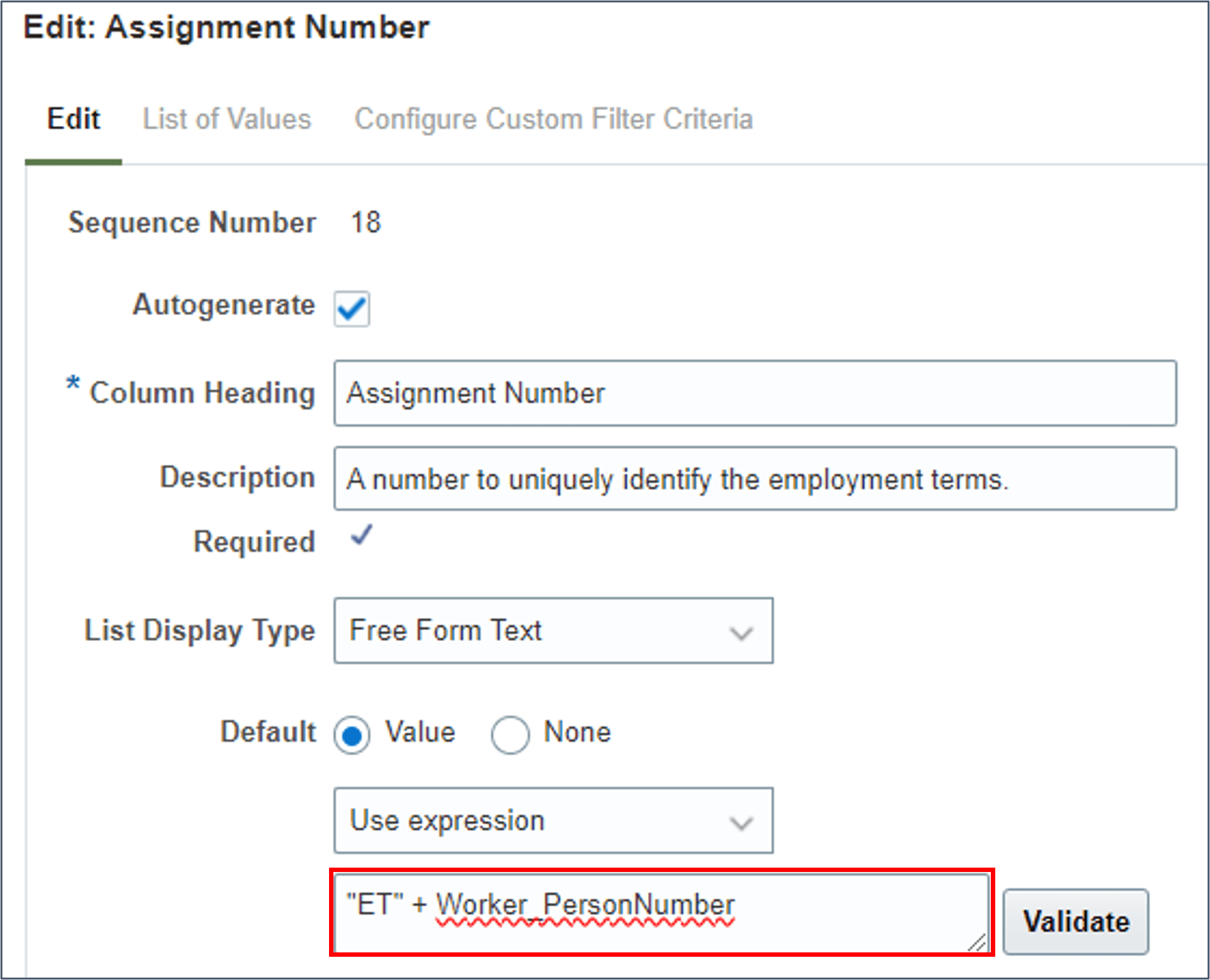

    3. Edite o atributo Número da Atribuição no objeto Condições de Emprego.
    4. Especifique uma Expressão Padrão Usar expressão e especifique uma Expressão Groovy "ET" + Worker_PersonNumber.
    5. Especifique uma expressão groovy
    6. Clique em Salvar.
    7. Configure um padrão de expressão para o atributo Número da Atribuição no objeto Atribuição usando a expressão "E" + Worker_PersonNumber.
    8. Especifique uma expressão groovy
    9. Salve suas alterações.

    1. Edite o atributo Número da Pessoa no objeto Colaborador.
    2. Marque a caixa de seleção Gerar Automaticamente.
    3. Marque a caixa de seleção Gerar Automaticamente
      Observação:
      Embora o número da pessoa seja gerado quando o colaborador for carregado com êxito, o usuário da planilha ainda terá que fornecer um valor para distinguir exclusivamente cada colaborador na planilha. O valor fornecido será substituído pelo valor gerado automaticamente.
    4. Clique em Salvar.

    Ocultar Colunas
    Depois que seus padrões de constante e expressão forem testados com sucesso, oculte os atributos padronizados que você não deseja que o usuário altere.
    1. Edite o atributo a ser ocultado das planilhas geradas.
    2. Desmarque a caixa de seleção Exibir.
    3. Desmarque a caixa de seleção Exibir.
    5. Repita esse procedimento para outros atributos padronizados que você não deseja que o usuário altere, como Código da Ação, Sequência Efetiva, Última Alteração Efetiva e Tipo de Status da Atribuição.
    6. Dica:
      Você pode identificar facilmente atributos configurados com padrões revisando a coluna Padrão na tabela Configurar atributos.
    Atributos Obrigatórios

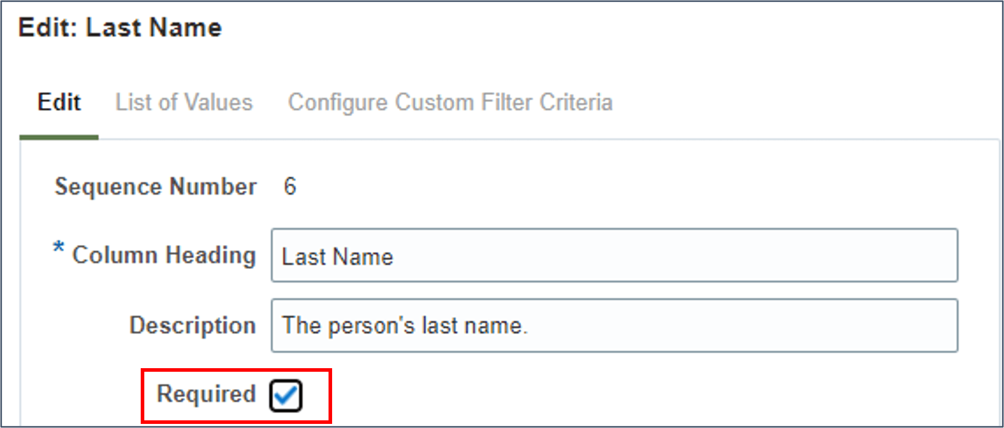

    Nesta etapa, você editará os atributos que deseja destacar conforme necessário na planilha.
    1. Edite o atributo Nome e marque a caixa de seleção Obrigatório.
    2. Cheque necessário.
    4. Repita para quaisquer outros atributos que não sejam obrigatórios por padrão que você deseja que seu usuário forneça.

    1. Edite o atributo Número da Pessoa.
    2. Altere o Cabeçalho da Coluna para Identificador de Linha para que os usuários não fiquem confusos quando a pessoa for criada com um número de pessoa diferente.
    3. Altere a Dica da Coluna para Um número para identificar exclusivamente a linha na planilha.
    4. Atualize a dica da coluna.
      Dica:
      A dica é exibida quando você passa o mouse sobre o cabeçalho da coluna na planilha.
    5. Clique em Salvar.

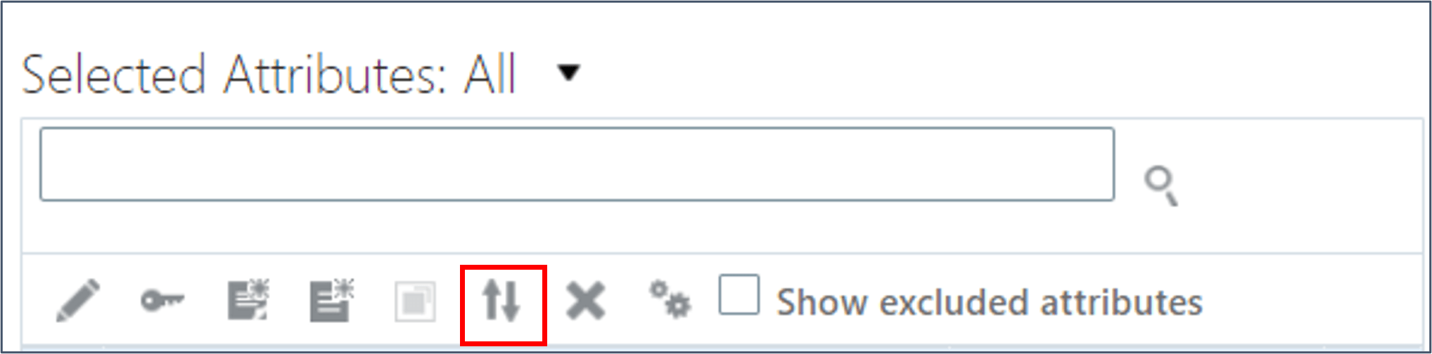

    Reordenar Colunas
    A ordem na qual as colunas são exibidas na tabela determina a ordem na qual essas colunas são vistas na planilha.
    1. Selecione um atributo que deseja mover, evitando clicar no link no Cabeçalho da Coluna. Arraste e solte a linha do atributo em seu novo local.
    2. Selecione e arraste a linha do atributo para seu novo local.
      Dica:
      É necessário remover os filtros e salvar as alterações antes de tentar reordenar as colunas.

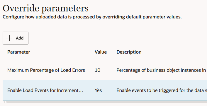

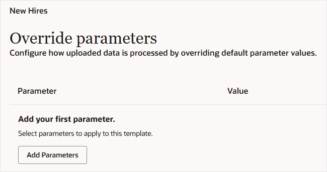

    Tarefa 6: Parâmetros de substituição
    É possível substituir o comportamento de carregamento de dados da planilha padrão substituindo os valores padrão do parâmetro. Nesta seção, você garantirá que o carregamento de dados seja interrompido se mais de 10% das linhas da planilha apresentarem erros e você ativará eventos de carregamento para atualizações incrementais.
    1. Navegue até a etapa Substituir parâmetros, clicando na etapa na barra de processo guiada ou clicando no botão Continuar na etapa Configurar atributos.
    2. Navegar até a etapa Substituir parâmetros

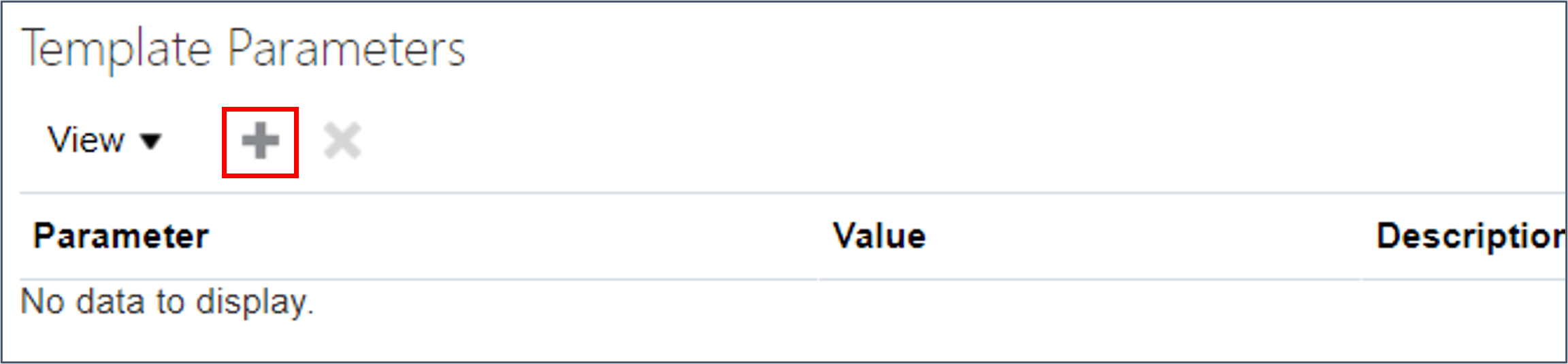

    3. Clique em Adicionar Parâmetros. A gaveta Parâmetros do Modelo é aberta.
    4. Clique no ícone de adição na barra de ferramentas da tabela
    5. Selecione o parâmetro Porcentagem Máxima de Erros de Carga e clique em Adicionar.
    6. Selecione a Porcentagem Máxima de Erros de Carregamento e clique em OK
    7. Clique na ação Editar e atualize o Valor para 10.
    8. Adicione o parâmetro Ativar Eventos de Carga para Atualizações Incrementais e atualize seu valor para Sim.
    9. Ambos os parâmetros são listados e atualizados.
    10. Clique em Continuar.
    Tarefa 7: Adicionar instruções
    Opcionalmente, adicione instruções às suas planilhas para fornecer aos usuários orientação sobre como usar as planilhas geradas a partir desse modelo.
    1. Clique em Adicionar.
    2. Clique em add on the Add Instructions step
    3. Especifique um cabeçalho e sua instrução.
    4. Adicionar um cabeçalho e o texto das instruções
    5. Clique em Adicionar.
      Dica:
      Se você tiver várias instruções, altere a ordem em que elas são exibidas arrastando a linha de instrução para cima ou para baixo na tabela.
    6. Clique em Continuar.

      1. Clique em Adicionar no cabeçalho Manutenção do modelo.
      2. Clique em Adicionar sob o cabeçalho de manutenção Modelo
      3. Procure o designer de modelo ou a função de manutenção, como Designer de Modelo HSDL, e adicione as funções que podem manter esse modelo.
      4. pesquisar e selecionar a função para atribuir acesso
    Tarefa 9: Verificar e ativar
    Somente os modelos ativos ficam visíveis na tarefa Executar Carregador de Dados de Planilha e estão disponíveis para serviços REST. Para modelos com status Preliminar, conclua estas etapas.
    Na etapa Revisar e ativar, você pode revisar a lista de colunas que serão vistas nas planilhas geradas a partir do modelo e a ordem na qual elas serão exibidas. Também é possível revisar atributos que fazem parte da definição do modelo, mas não são exibidos na planilha.
    Revisar
    1. Revise a lista de Atributos da Planilha, verificando erros de ortografia em cabeçalhos e dicas de coluna e confirmando que os valores Tipo de Validação, Obrigatório, Padrão e ordem da coluna estão corretos.
    2. Revisar atributos da planilha
    3. Clique na guia Atributos Ocultos para revisar os atributos que fazem parte da definição do modelo, mas não são exibidos nas planilhas.
      Revisar atributos ocultos das planilhas
    Validar e Ativar
    1. Clique em Validar.
    2. Se o modelo for válido, você verá uma caixa de diálogo perguntando se deseja ativar o modelo?
      Ativar o modelo
      Observação:
      Se o modelo tiver avisos ou erros, você poderá revisá-los na guia Mensagens de Validação.
    3. Clique em Ativar.
      Seu modelo agora está disponível na tarefa Executar Carregador de Dados de Planilha para usuários que têm uma função configurada com acesso ao conjunto de dados para o modelo e pode ser usado pelo REST ao fornecer um arquivo csv para upload.

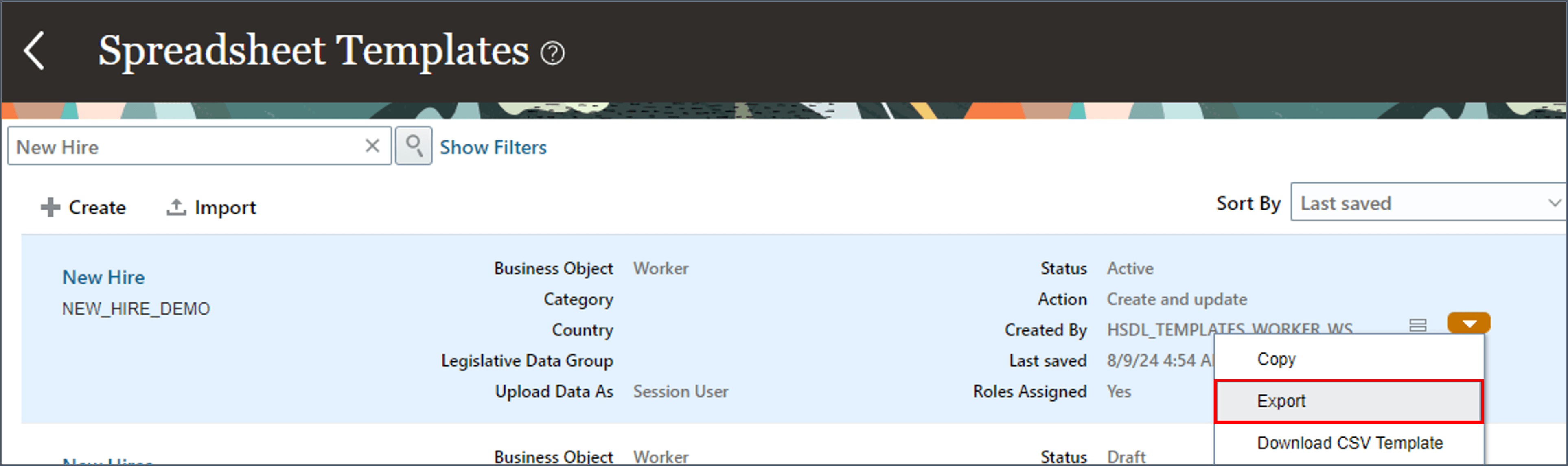

    Quando o modelo estiver totalmente testado e pronto para ser movido para a produção, você poderá exportar a definição do modelo.
    1. Faça login no aplicativo com a função Designer de Modelo HSDL e navegue até a tarefa Modelos de Planilha.
    2. Pesquise seu modelo.
    3. Clique no botão Ações e selecione a ação Exportar.
    4. exportar seu modelo
      Sua definição de modelo é exportada como um arquivo XML e deve estar disponível no diretório Downloads.

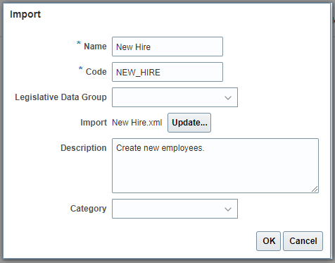

      4. No painel Importar Modelo de Planilha, especifique um nome que descreva o caso de uso que o modelo de planilha suporta, como Novas Admissões.
      5. Se o modelo for específico da legislação, especifique o Grupo de Dados Legais ao qual ele é aplicável.
      6. Selecione o arquivo de definição XML do modelo a ser importado.
      7. Forneça uma descrição para que os usuários de negócios possam entender quando usar esse modelo.
      8. Especifique as informações do modelo e clique em Importar
        Dica:
        Um código será padronizado com base no nome especificado, mas você pode substituí-lo. Precisa ser único.
      9. Clique em Importar.
