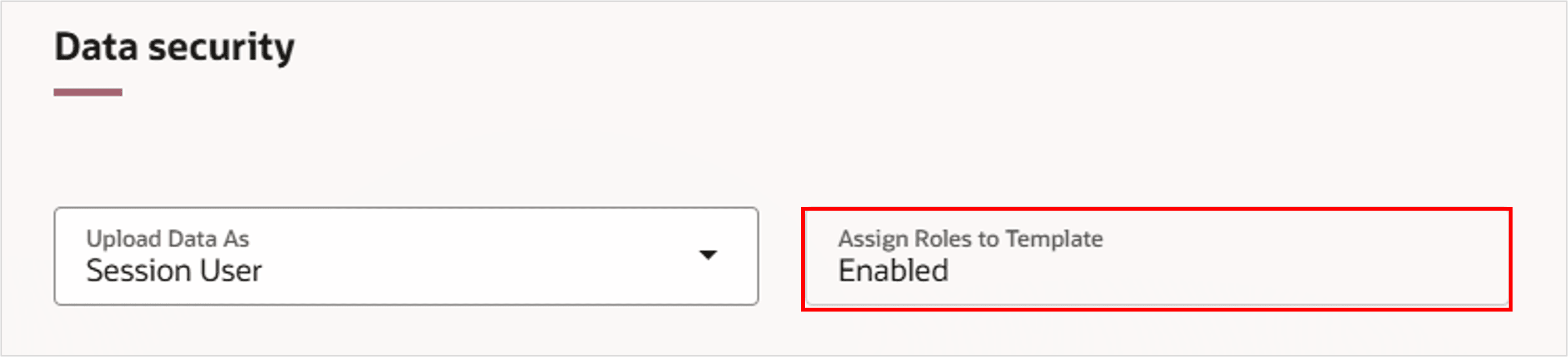

  6. Confirme se as funções podem ser atribuídas a esse modelo verificando se o valor Atribuir Funções ao Modelo é Ativado em Segurança de Dados.
  7. Atribuir Funções ao Modelo está ativado

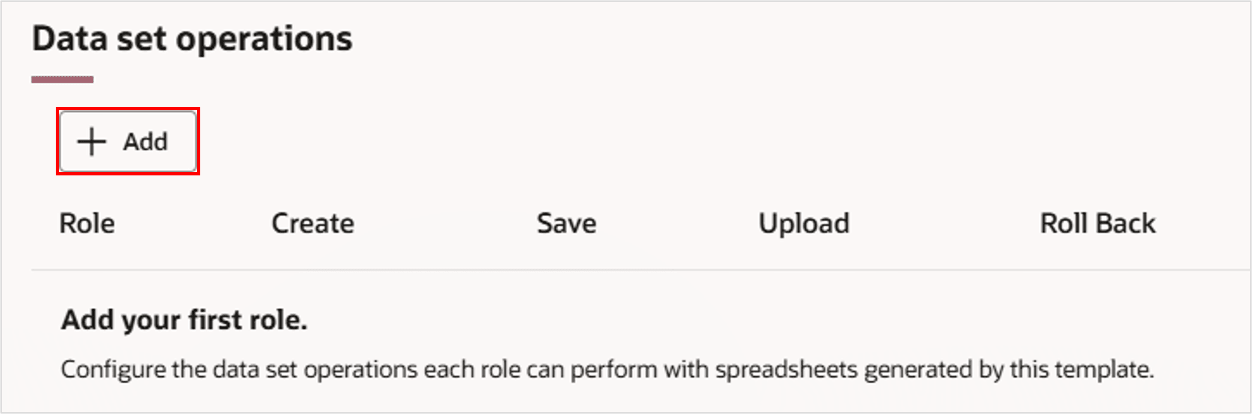

  9. Clique em Adicionar acima da tabela Operações do conjunto de dados.
  10. Clique em Adicionar na tabela Operações do Conjunto de Dados Permitidos

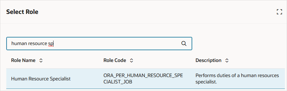

  11. Procure a função à qual atribuir acesso de modelo, como Especialista em Recursos Humanos.
  12. pesquisar e selecionar a função para atribuir acesso
  13. Selecione a função a ser adicionada e clique em Adicionar.
  14. Por padrão, a função receberá acesso para criar, salvar e fazer upload de conjuntos de dados.
  15. Altere o acesso ao conjunto de dados conforme necessário.
  16. Operações do Conjunto de Dados

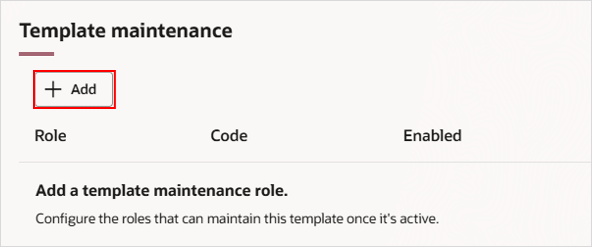

  2. Clique em Adicionar na tabela Administração de Modelo.
  3. Clique em Adicionar na tabela Operações do Conjunto de Dados Permitidos
  4. Procure e selecione o designer de modelo ou a função de manutenção, como Manutenção de Modelo de HSDL. Clique em Adicionar.
  5. pesquisar e selecionar a função para atribuir acesso
