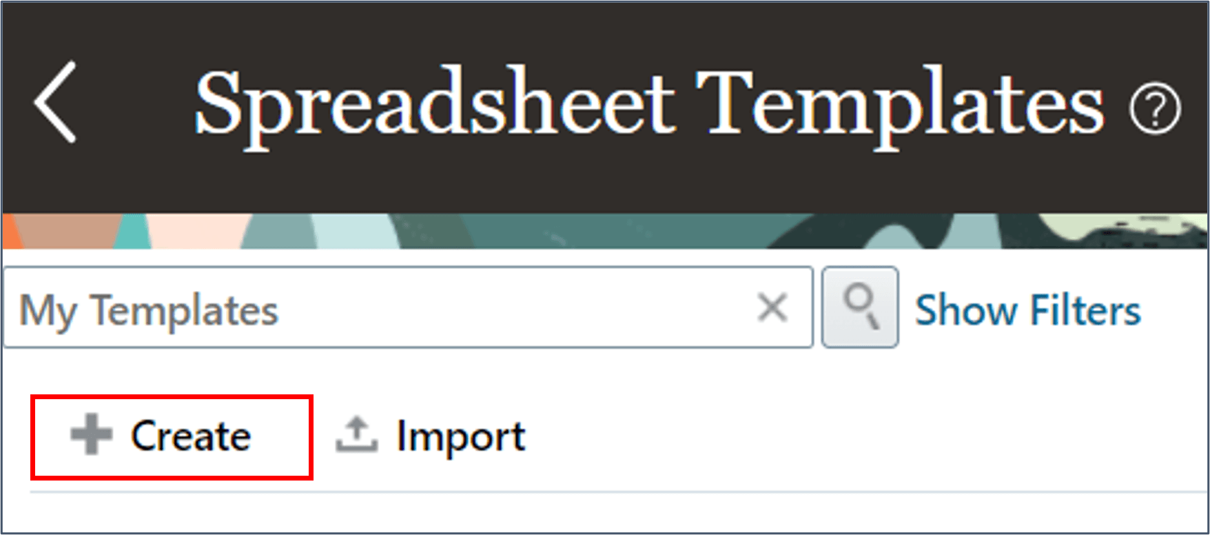

- Navegue até Meus Grupos de Clientes > Troca de Dados > Modelos de Planilha.

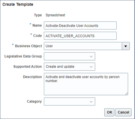

- Clique em Criar para abrir a caixa Criar Modelo.
- Especifique o nome e o código do modelo, defina o Objeto de Negócios como Usuário e, opcionalmente, forneça uma descrição.
- Clique em OK. Você será conduzido até a guia Definir.

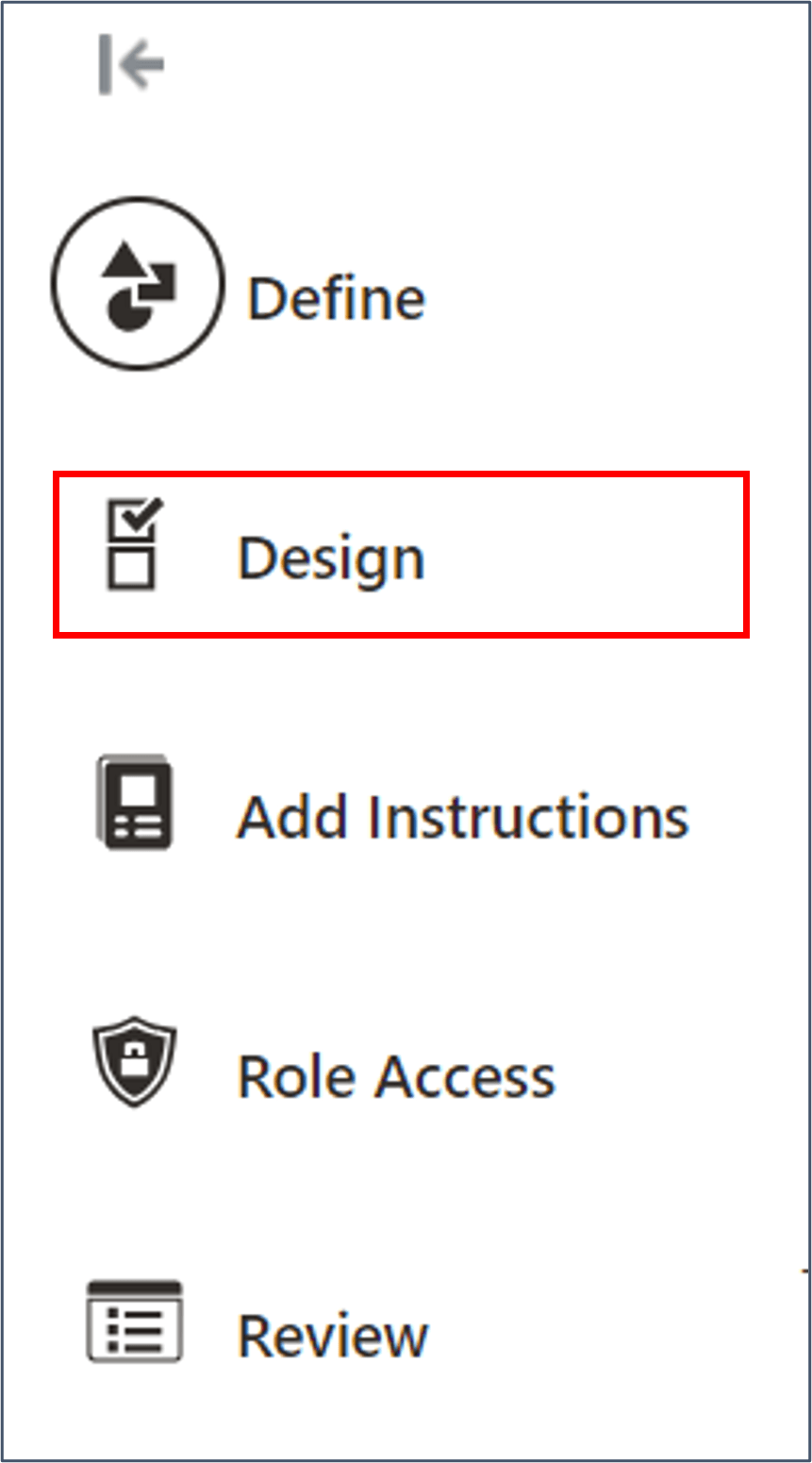

- Clique em Design.

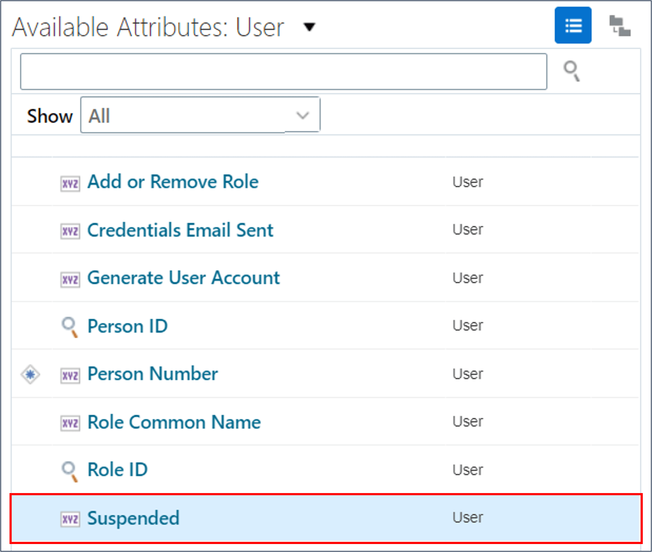

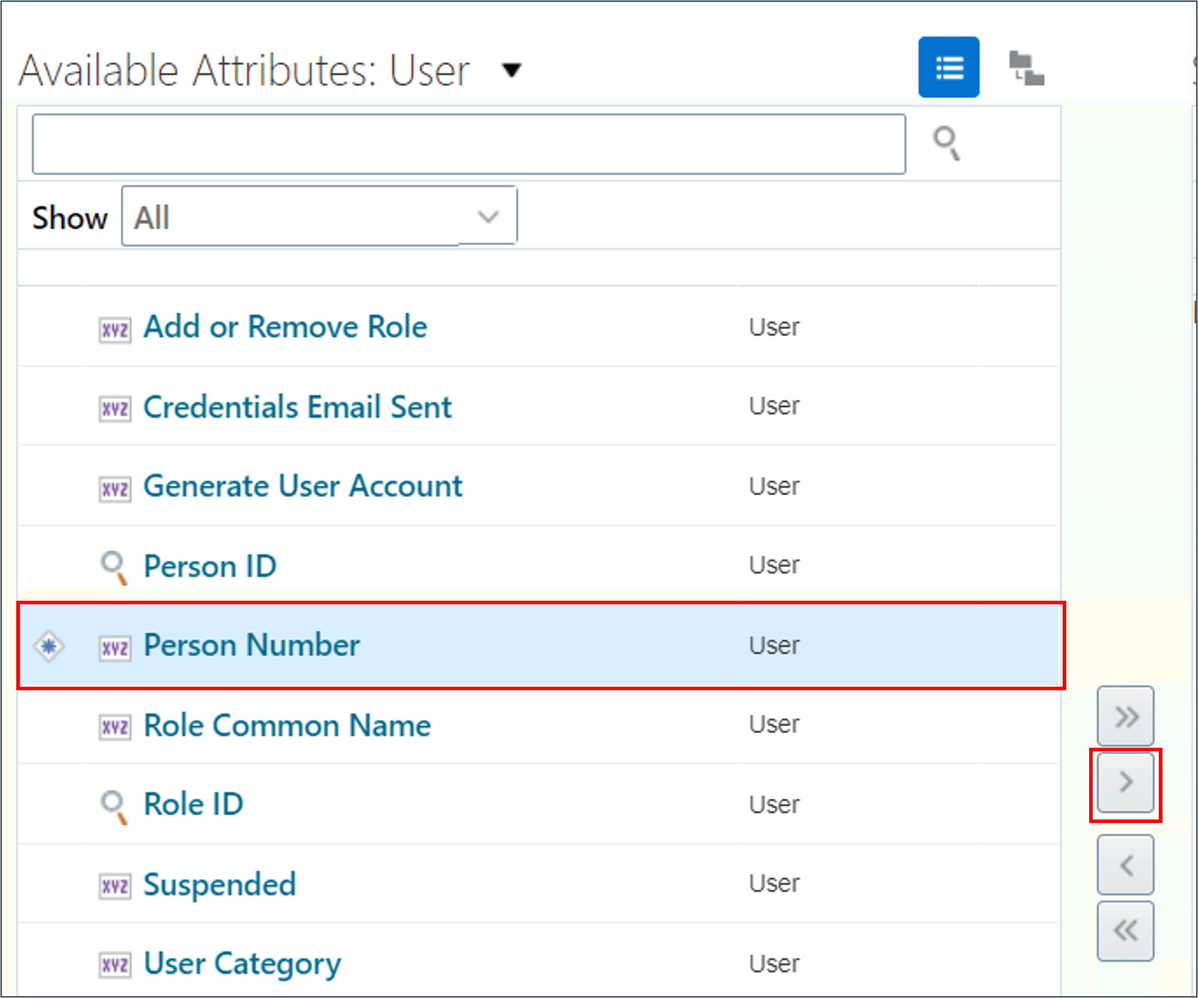

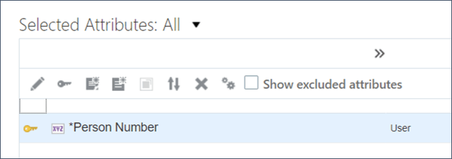

- Selecione o atributo Número da Pessoa no painel Atributos Disponíveis e adicione-o ao painel Atributos Selecionados.

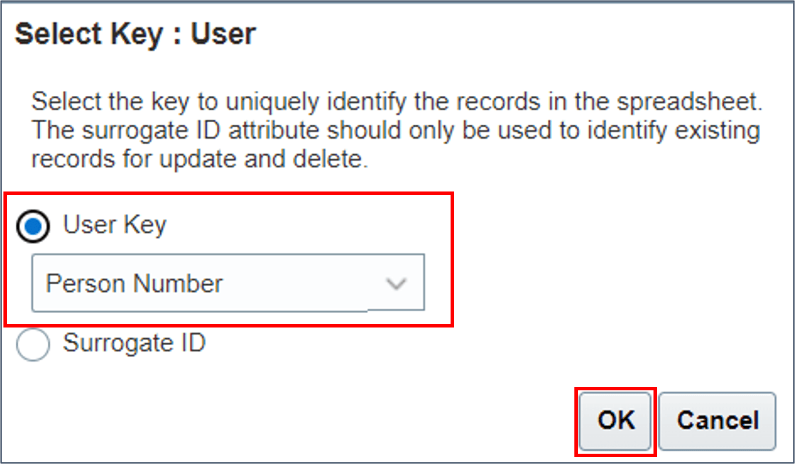

- Selecione a Chave de Usuário do Número da Pessoa quando for solicitado que você informe qual tipo de chave usar.
- Clique em OK.
- Arraste o atributo Suspenso do painel Atributos Disponíveis e solte-o no painel Atributos Selecionados.

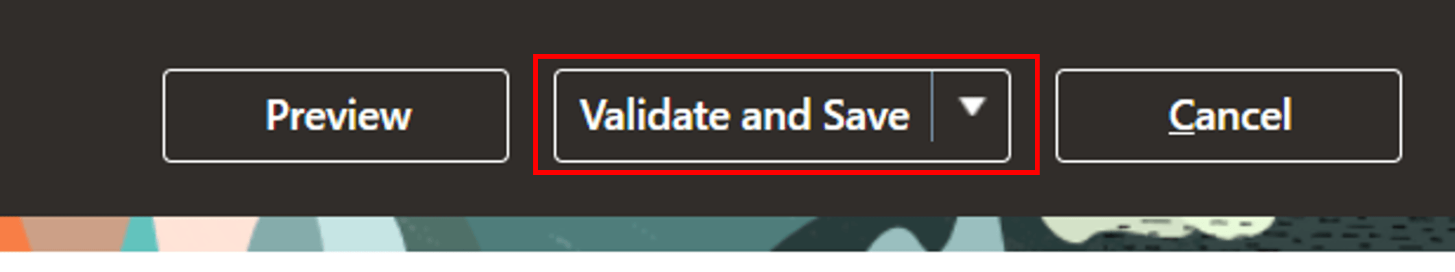

- Clique em Validar e Salvar.
Todos os atributos que identificam exclusivamente um registro serão adicionados ao painel Atributos Selecionados.
Dica:
O ícone de chave prefixa todos os atributos que identificam exclusivamente um registro na planilha.Observação:

O atributo Suspenso é necessário para ativação e desativação da Conta de Usuário. O modelo agora inclui todos os atributos necessários para ativar ou desativar contas de usuário.

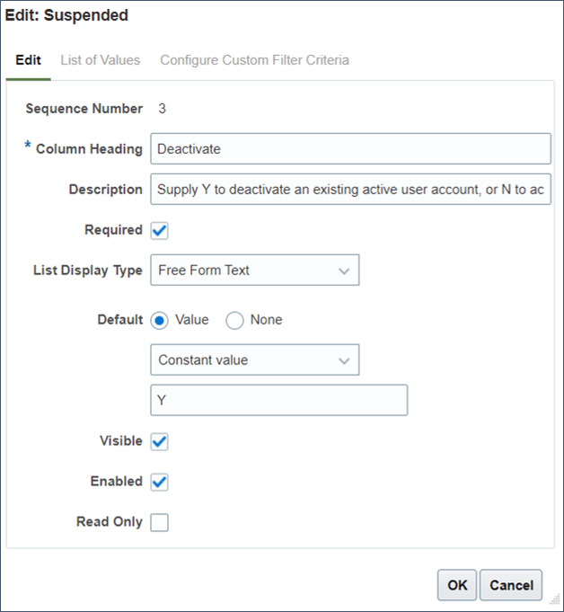

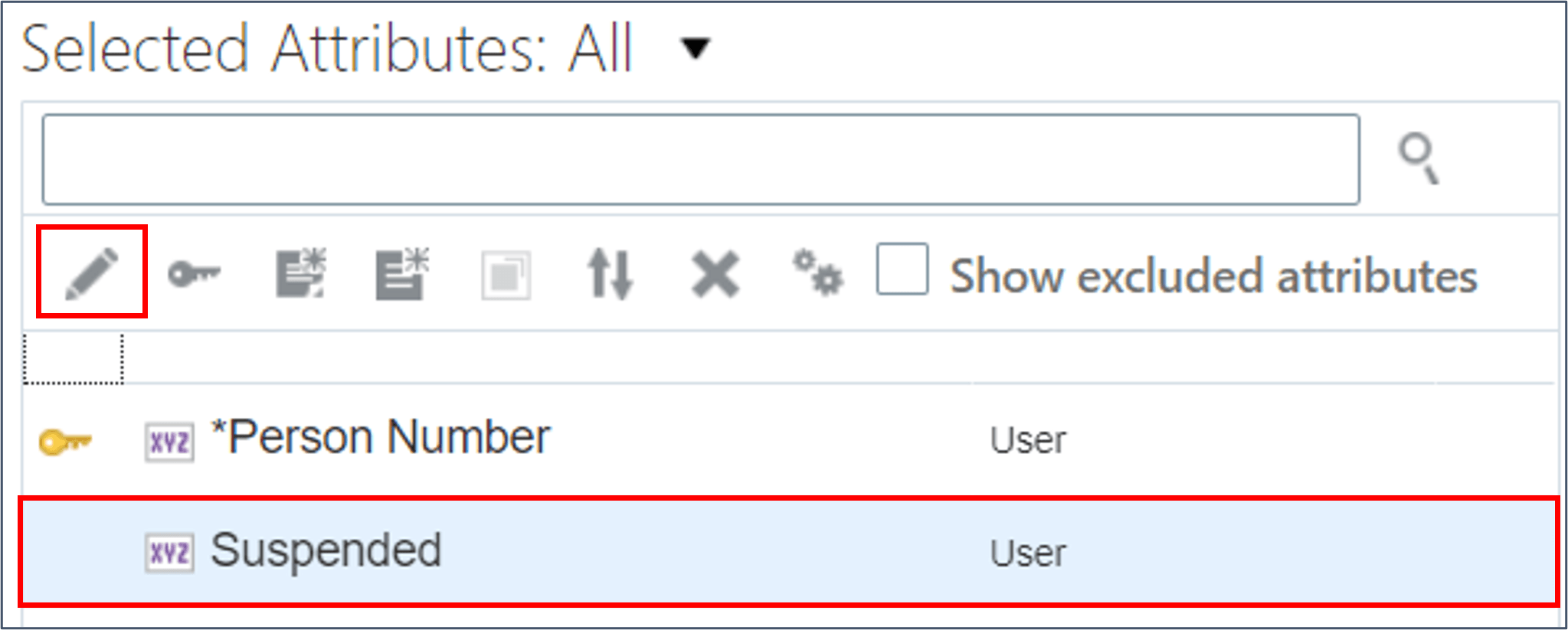

- Selecione o atributo Suspenso no painel Atributos Selecionados e clique no ícone Editar.
- Modifique o Cabeçalho da Coluna de 'Suspenso' para 'Desativar'.
- Modifique a Descrição para 'Suprimento Y para desativar uma conta de usuário ativa existente ou N para ativá-la.', ou similar.
- Marque a caixa de seleção Obrigatório, tornando este atributo obrigatório.
- Opcionalmente, defina um valor de constante padrão S ou N.
- Clique em OK.

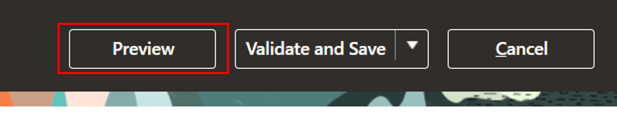

- Clique em Validar e Salvar. Você não deve ver erros.
- Clique em Visualizar para gerar uma planilha para o modelo configurado.

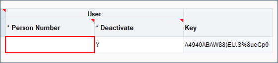

- Clique duas vezes em qualquer uma das células na primeira linha sob os cabeçalhos de coluna para iniciar a linha.
- Informe o Número da Pessoa do funcionário cuja conta de usuário você deseja desativar na coluna Número da Pessoa.
- Informe Y na coluna Desativar se ainda não tiver sido padronizado.

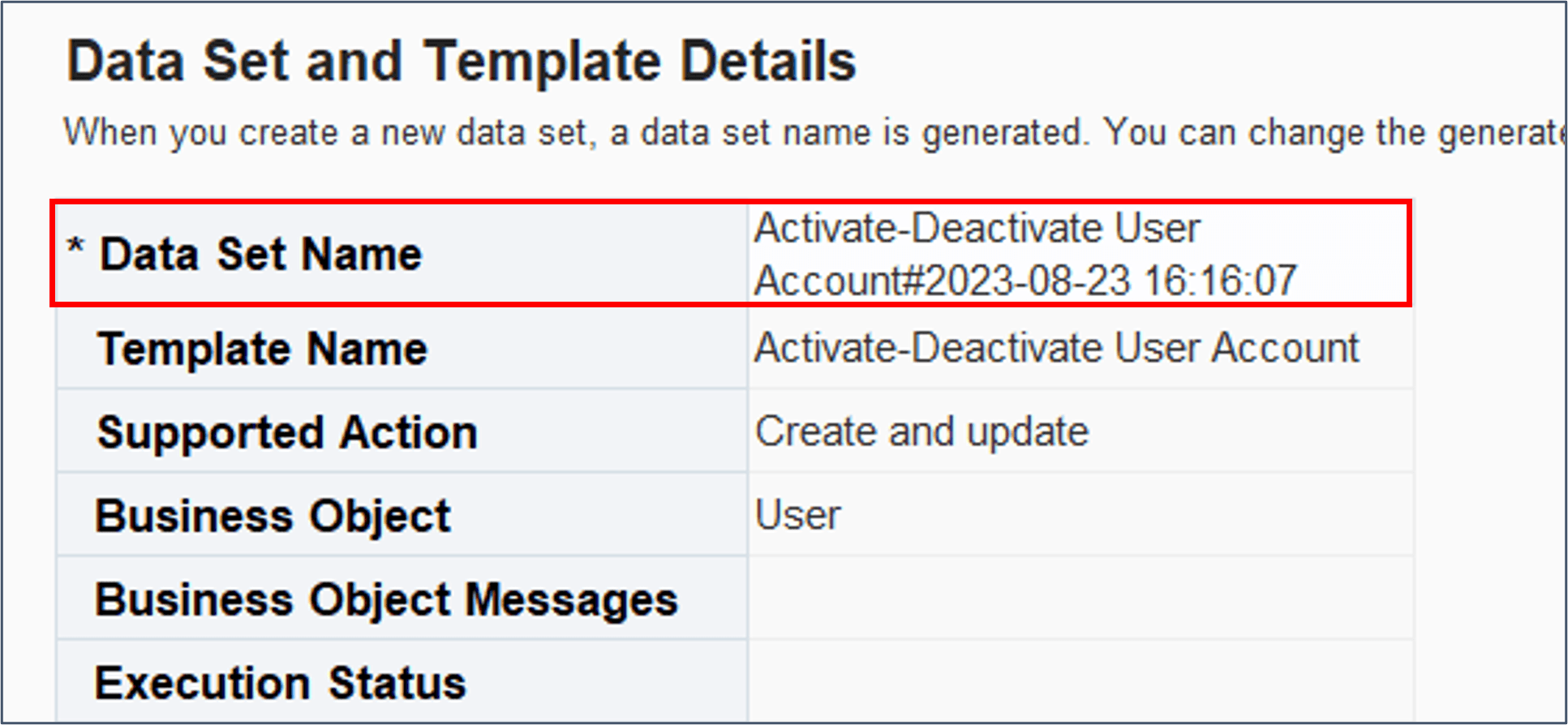

As linhas da planilha devem ser criadas em um conjunto de dados. É o conjunto de dados que é submetido a upload para o Oracle HCM Cloud.
Um conjunto de dados é criado com um nome predefinido; você pode substituí-lo, se desejar.

Todas as células obrigatórias sem um valor serão destacadas com um contorno vermelho. Qualquer atributo configurado com um valor de constante padrão exibirá o padrão.Observação:

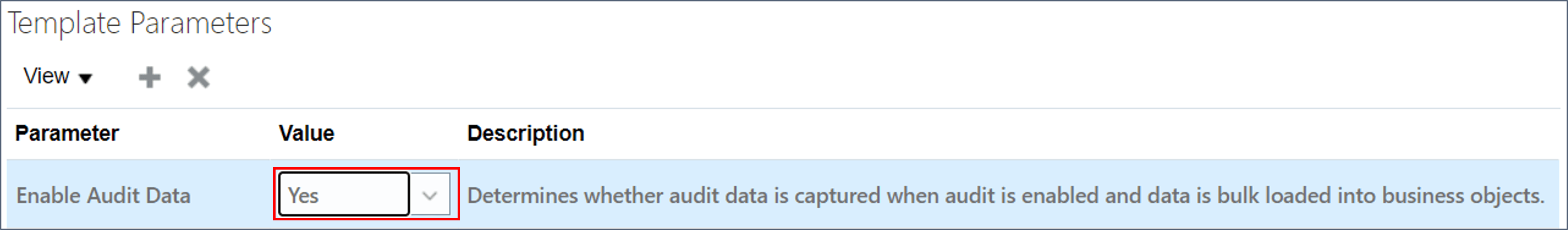

É possível substituir o comportamento de carregamento de dados da planilha padrão substituindo os valores padrão do parâmetro. Nesta tarefa, você ativará a auditoria das alterações carregadas usando este modelo.

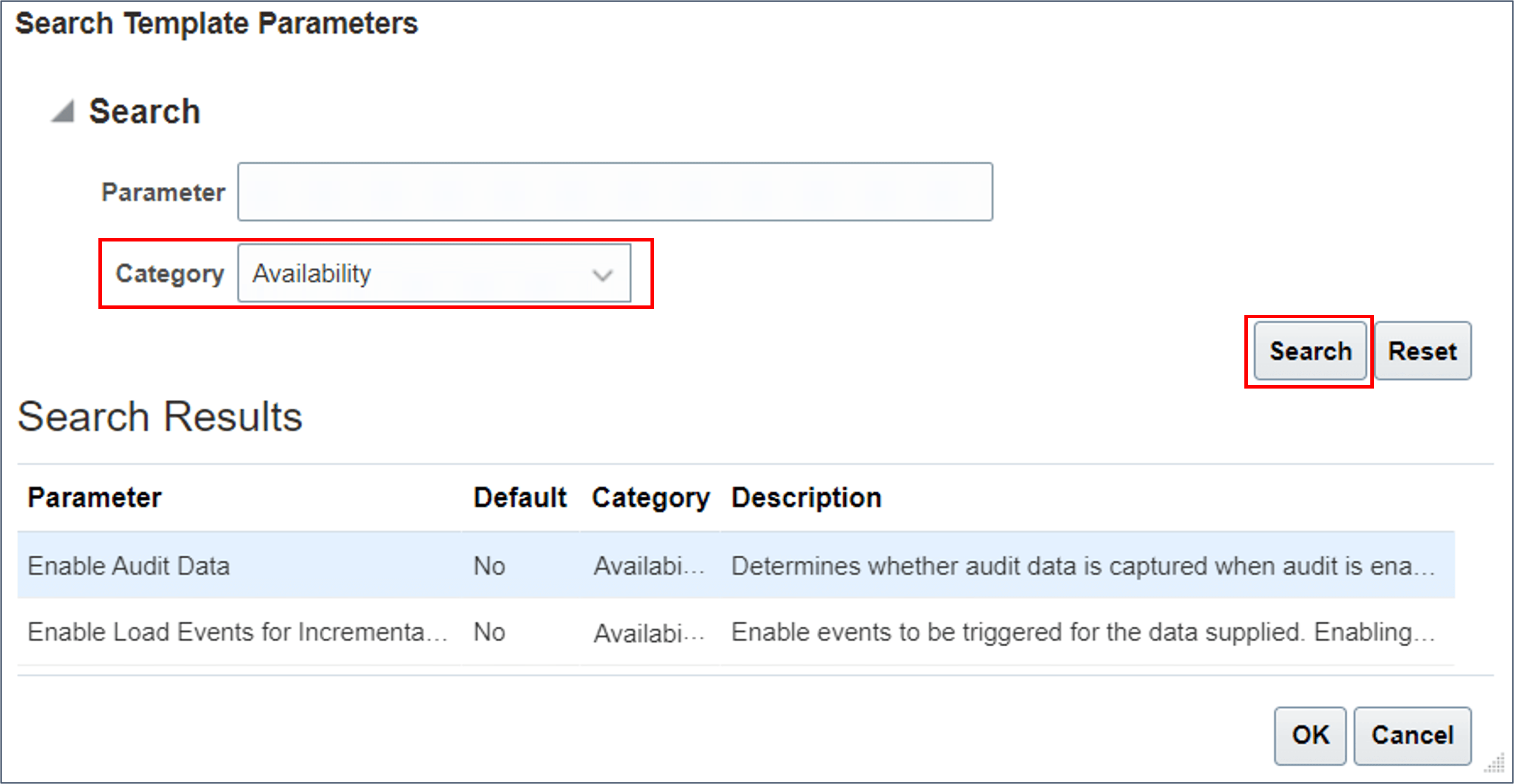

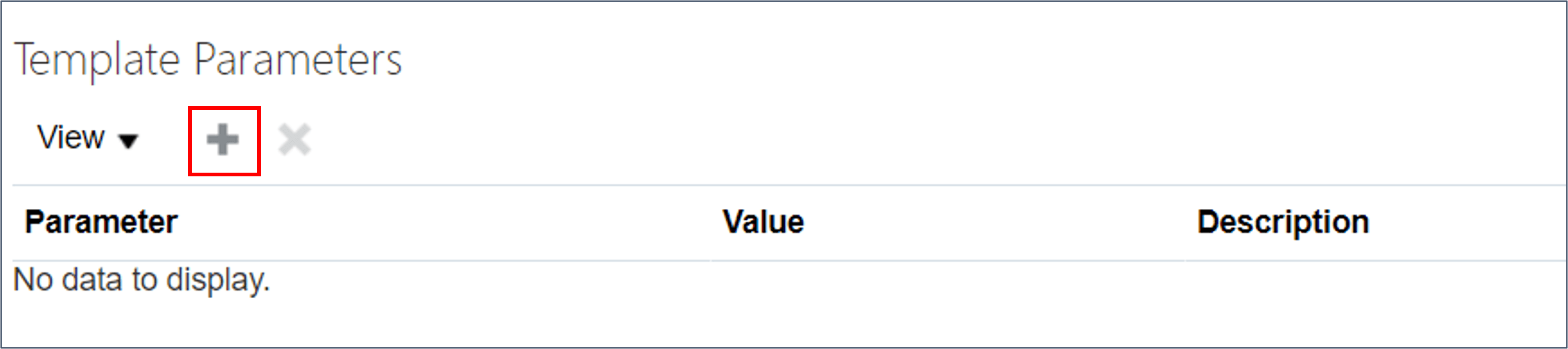

- Clique no ícone Criar na barra de ferramentas da tabela Parâmetros de Modelos.

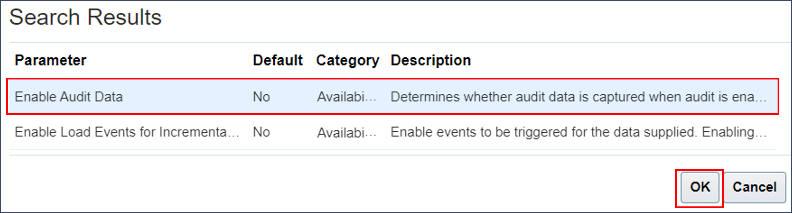

- Especifique uma Categoria de Disponibilidade e clique em Pesquisar.
- Selecione o parâmetro Ativar Dados de Auditoria. Clique em OK.
- Especifique um Valor de Sim para ativar a auditoria das alterações submetidas a upload usando planilhas geradas com base nesse modelo.
Observação:
A auditoria das alterações carregadas por este modelo só ocorrerá se a auditoria do objeto Usuário tiver sido ativada no aplicativo.Tarefa 5: Atribuir Acesso ao Modelo

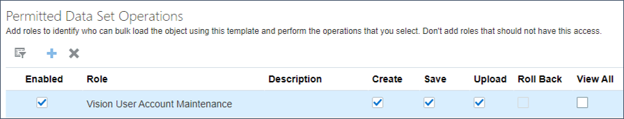

O modelo só pode ser acessado por usuários com uma função atribuída ao modelo. Nesta etapa, você atribuirá uma função ao modelo, configurará as ações de conjunto de dados que ele pode executar e ativará o modelo para disponibilizá-lo aos usuários com essa função.
- Clique na página Definir.
- Verifique se o campo Fazer Upload de Dados Como está definido como Usuário da Sessão.

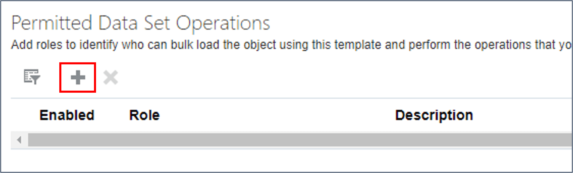

- Clique em Acesso à Função.
- Clique em Adicionar na barra de ferramentas da tabela Operações do Conjunto de Dados Permitido.

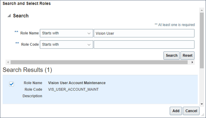

- Use a janela Pesquisar e Selecionar Funções para procurar uma função de cargo selecionada que deve acessar o modelo.
- Clique em Adicionar.

- Desmarque as operações do conjunto de dados às quais os usuários desta atribuição não devem ter acesso.
- Se os usuários com essa função puderem exibir todos os conjuntos de dados, não apenas aqueles que eles mesmos criaram, marque a caixa de seleção Exibir Tudo.
- Repita essas etapas para todas as funções de cargo que devem ter acesso para usar esse modelo.

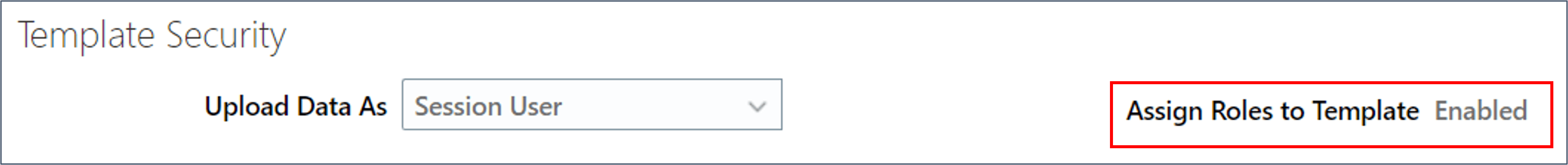

O campo Atribuir Funções ao Modelo na seção Segurança do Modelo indica se você pode atribuir funções a esse modelo.
A atribuição será automaticamente configurada para:
Dica:
O objeto Usuário não suporta rollback, portanto, a caixa de seleção Roll Back está desativada.O modelo agora estará disponível para todos os usuários com funções atribuídas ao modelo e poderá ser acessado na tarefa Executar Carregador de Dados de Planilha.
