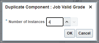

  7. Edite a linha do objeto que deseja duplicar e especifique o número de ocorrências adicionais que deseja criar.
  8. Especifique quantas duplicidades devem ser criadas
    Observação:
    Somente objetos incluídos em seu modelo que podem ser duplicados são exibidos no painel Criar Duplicatas.
    Dica:
    Talvez você queira expandir o tamanho do painel se a lista de atributos selecionados for longa.
  9. Clique em Criar. Isso cria o número especificado de cópias de cada atributo incluído na definição do modelo para o componente duplicado.

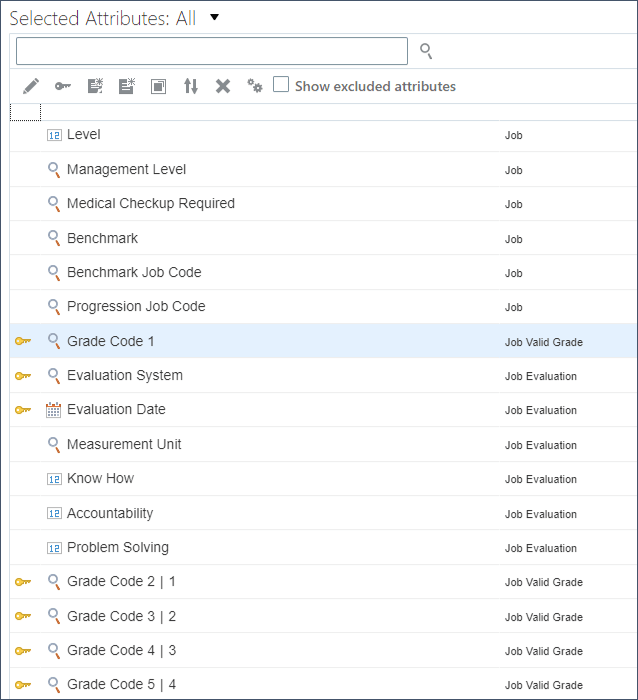

    Os novos atributos terão um número anexado ao nome para identificar a qual ocorrência do objeto eles pertencem.
  11. Clique em Salvar.
  12. Dica:
    Ao salvar a lista de atributos, a ordem dos atributos será alterada.

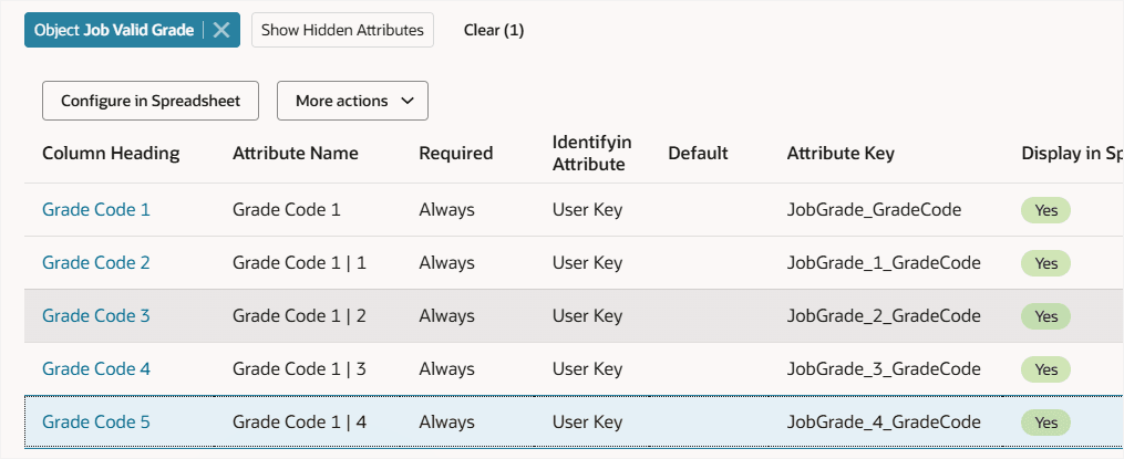

  13. Edite o valor padrão de qualquer atributo oculto em que a configuração muda entre ocorrências. Por exemplo, se você estiver criando vários números de telefone, talvez queira configurar o primeiro tipo de telefone para ser o telefone comercial, o segundo para ser o celular e assim por diante.
  14. Dica:
    No componente Nível Válido do Cargo, os valores dos atributos ocultos não dependem de qual ocorrência do nível válido, portanto, não há edições necessárias.
  15. Edite cada atributo para fornecer um cabeçalho de coluna mais significativo, como Código de Grau 1, Código de Grau 2, Código de Grau 3 etc.
  16. Clique em OK
  17. Clique em Salvar.

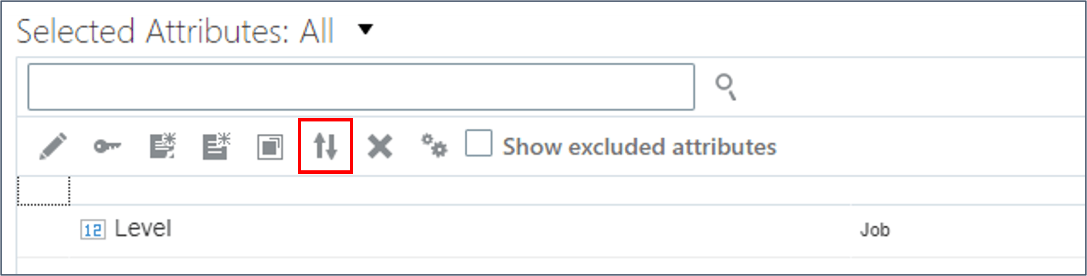

  18. Limpe o filtro para revisar todos os atributos da planilha. A ordem das colunas da planilha é determinada pela ordem das linhas nesta tabela.
  19. Revisar todos os atributos e a ordem em que eles serão exibidos
  20. Arraste e solte as linhas da tabela na prescrição que deseja que as colunas da planilha sejam exibidas.
