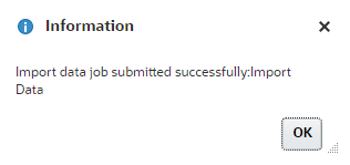

  • Faça download deste arquivo de dados (Existente Leases.csv) para uma pasta local.
Observação:

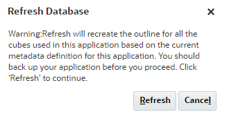

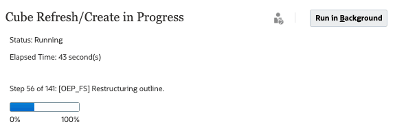

Se você encontrar erros de migração importando o snapshot, execute novamente a migração excluindo o componente HSS-Shared Services, bem como os artefatos Segurança e Preferências do Usuário no componente Principal. Para obter mais informações sobre upload e importação de snapshots, consulte a documentação Administrando a Migração para o Oracle Enterprise Performance Management Cloud.

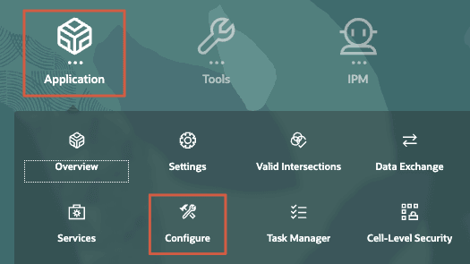

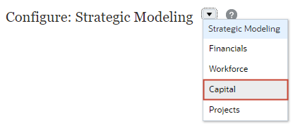

  1. Na home page, clique em Aplicativo e em Configurar.
    Navegue até a página Configurar
  2. No menu suspenso Configurar, selecione Capital.
    Ir para Capital

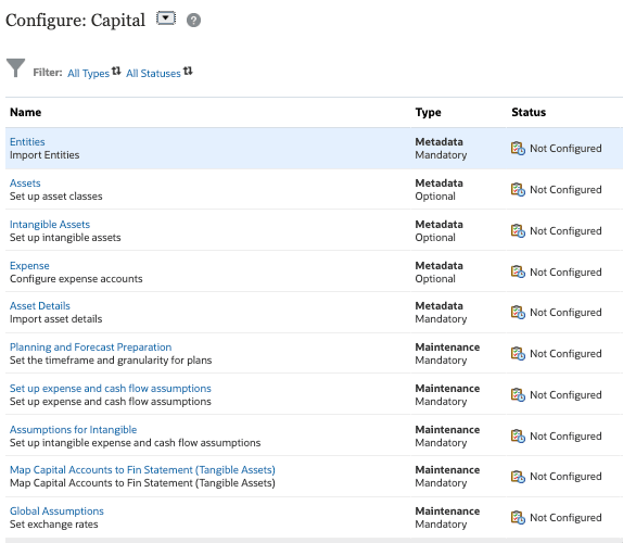

    A página Configurar Capital é exibida. Neste aplicativo, o Capital foi configurado com alguns recursos habilitados. Os componentes relacionados a esses recursos ativados são listados nesta página.
    Configurar página para Capital

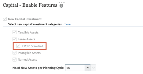

  3. Clique em Ativar Recursos.
  4. Em Ativar Recursos, em Novo Investimento de Capital, verifique se IFRS16 Padrão está selecionado.
    Ativar recursos
  5. Revise todos os recursos ativados anteriormente, incluindo as dimensões personalizadas selecionadas.
  6. Clique em Fechar.

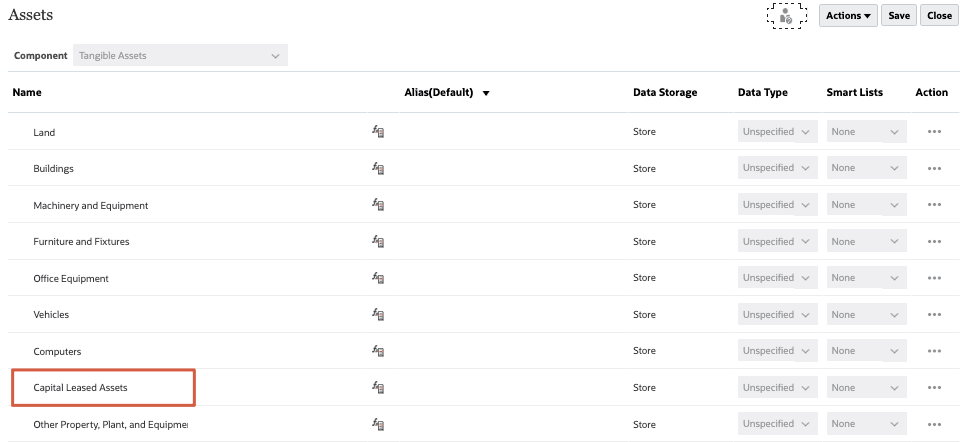

Você pode adicionar ativos usando membros fornecidos ou criar sua própria classe de ativo. Nesta seção, você verifica se os Ativos Arrendados de Capital foram ativados.
  1. Na página Configurar para Capital, na lista de componentes, clique em Ativos.
    Componente de ativos
  2. Em Ativos, verifique se Ativos de Leasing de Capital está listado.
    Caixa de diálogo Ativos
  3. Clique em Fechar.

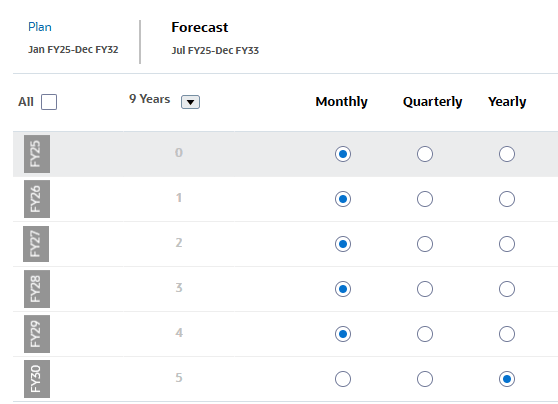

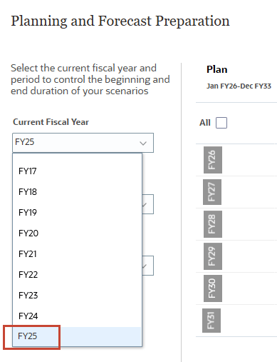

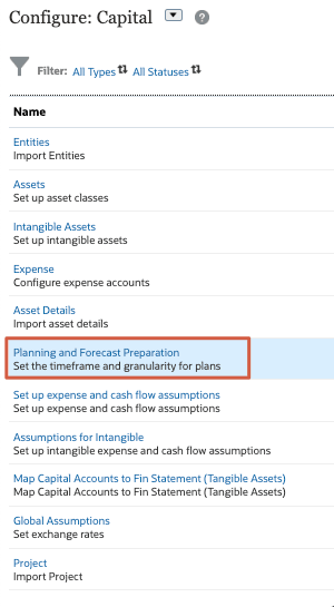

Revisando o Período e a Granularidade dos Planos
Nesta seção, você revisa as seleções de Planejamento e Preparação de Previsão e define o ano fiscal atual.

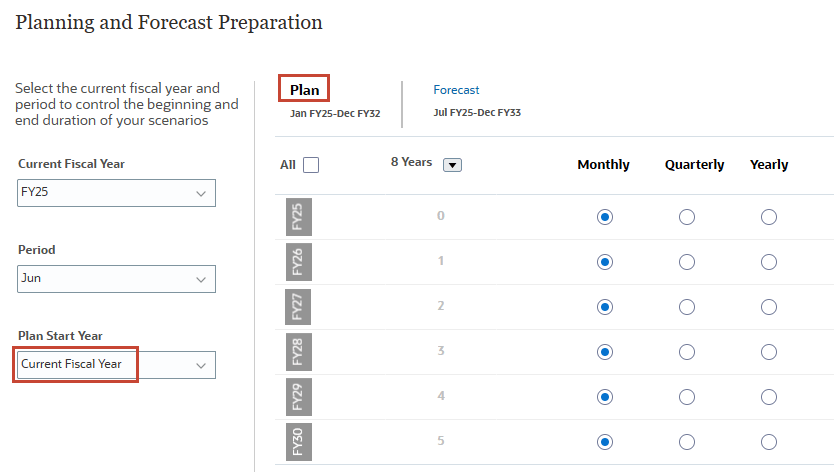

  1. Na página Configurar para Capital, clique em Preparação de Planejamento e Previsão.
  2. Para o Ano Fiscal Atual, selecione FY25.
    Ano Fiscal Atual
  3. Para Ano Inicial do Plano, selecione Ano Fiscal Atual.
  4. Revise o Período, o Ano Inicial do Plano e a frequência de planejamento selecionados para o cenário do Plano.
    Seleções de calendário
  5. Clique em Previsão e revise as seleções de frequência de planejamento.
    Frequência de planejamento do cenário de previsão

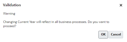

  6. Clique em Salvar.
  7. Na mensagem de Validação, clique em OK.
    Mensagem de validação
  8. Clique em Fechar.

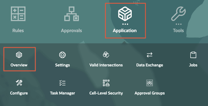

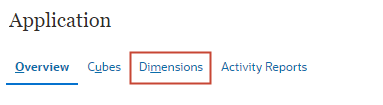

  1. Nas opções de navegação na parte superior da página, clique em Visão Geral.
    Ir para a Visão Geral do Aplicativo
  2. Clique em Dimensões.
    Ir para Dimensões

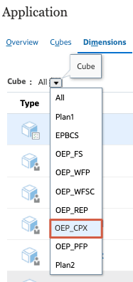

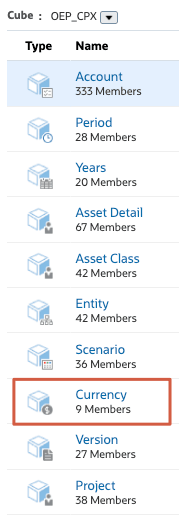

  3. Na lista suspensa Cubo, selecione OEP_CPX.
    Selecione OEP_CPX

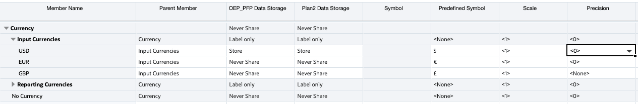

  4. Na lista de dimensões, clique em Moeda.
    Dimensão da moeda
  5. Na grade Editar Propriedades do Membro para Moeda, se ainda não estiver expandida, expanda Moedas de Entrada em Moeda.
    Expandir Moedas de Entrada
    USD é listado como uma moeda de entrada.
    USD
  6. Para USD, role para a direita, localize a coluna Precisão e verifique se ela está definida como 0.
    Coluna Precisão
    USD
  7. Clique em Cancelar.

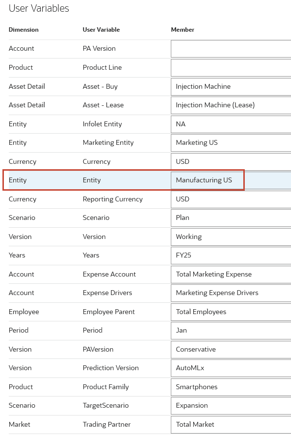

Atribuindo Valores a Variáveis do Usuário

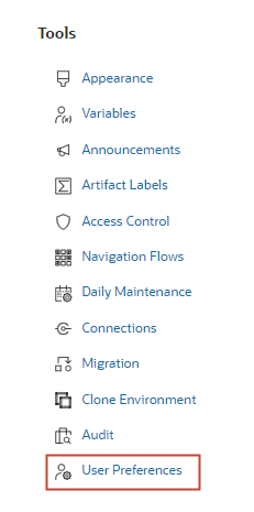

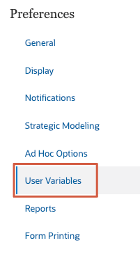

  1. Clique em Navegador (Navegador) e, em Ferramentas, clique em Preferências do Usuário.
    Ir para Preferências do Usuário
  2. À esquerda, clique em Variáveis do Usuário.
    Ir para variáveis do Usuário
  3. Para Entidade, defina-a como Manufacturing US.
    Dica:
    Quando disponível, você pode clicar no Seletor de Membros (Seletor de Membros) de uma dimensão ou prompt para abrir a caixa de diálogo Selecionar Membro, na qual pode pesquisar, selecionar e atribuir membros, variáveis de usuário ou variáveis de substituição a uma dimensão.

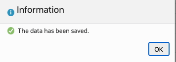

  4. Clique em Salvar.
  5. Na mensagem de informações, clique em OK.

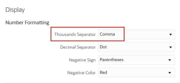

Definindo Preferências de Exibição

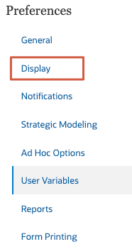

  1. À esquerda, clique em Exibir.
    Ir para Exibição
  2. Em Formatação de Número, verifique se o Separador de Milhares está definido como Vírgula.
    Operador de Milhares
  3. Clique em Salvar.
  4. Na mensagem de informações, clique em OK.

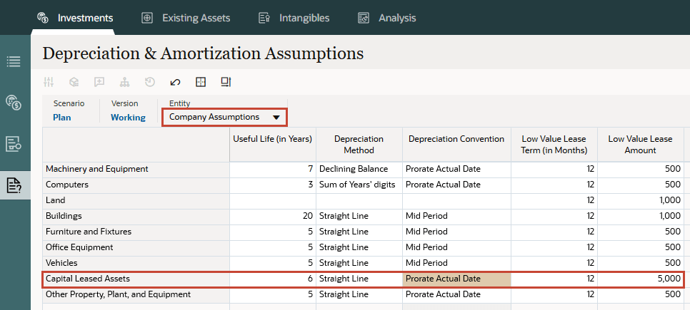

Você define suposições que orientam os cálculos usados nas melhores práticas e fórmulas integradas.

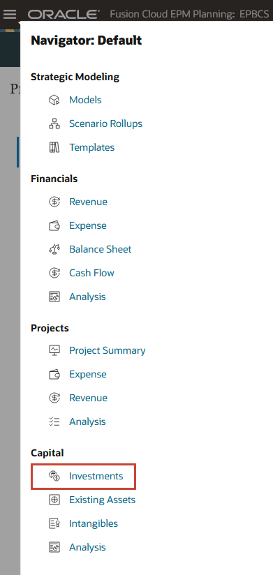

  1. Clique em Navegador (Navegador) e em Capital, clique em Investimentos.
    Ir para investimentos
  2. Nas guias verticais à esquerda, clique em Premissas (Pressupostos).
    Premissas
    Pressupostos de Depreciação e Amortização são exibidos.

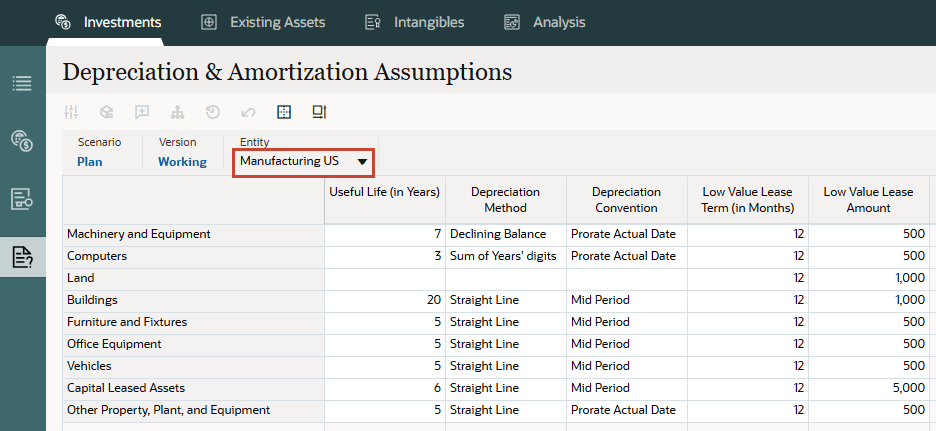

  3. No PDV, para Entidade, selecione Pressupostos da Empresa.
  4. Na grade, para Ativos de Leasing de Capital, defina ou verifique os seguintes valores:
    Detalhe Valor
    Vida Útil (em Anos) 6
    Método de depreciação Linear
    Convenção de Depreciação Data Real do Rateio
    Condição de Leasing de Valor Baixo (em Meses) 12
    Valor de Leasing Inferior 5000
  5. Verifique suas seleções e clique em Salvar.
    Premissas de CPL
  6. Na mensagem de informações, clique em OK.

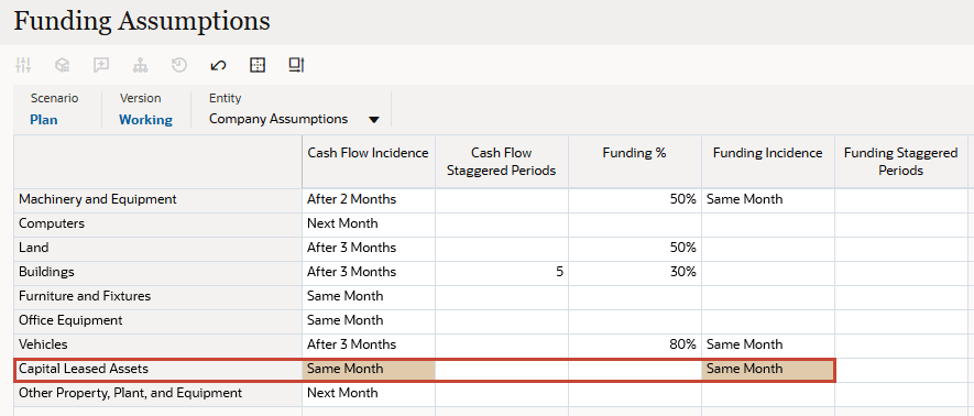

  7. Nas guias horizontais inferiores, clique em Suposições de Financiamento.
  8. Em Pressupostos de Fundos, para Ativos de Leasing de Capital, informe o seguinte:
    Coluna Valor
    Incidência do Fluxo de Caixa Mesmo mês
    Incidência de Fundos Mesmo mês
  9. Verifique suas seleções e clique em Salvar.
    Premissas de Financiamento

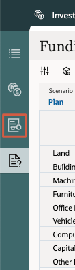

  1. Nas guias verticais à esquerda, clique em Planejamento de Ativos de Leasing (Lease Asset Planning).

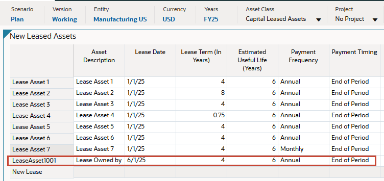

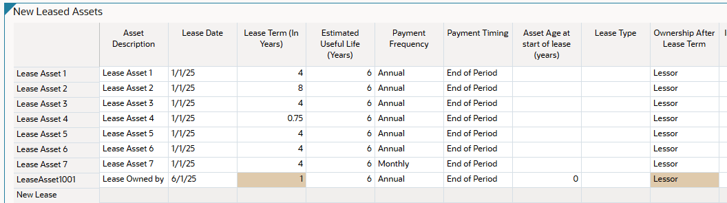

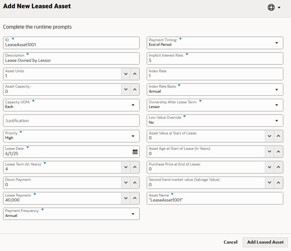

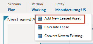

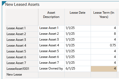

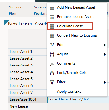

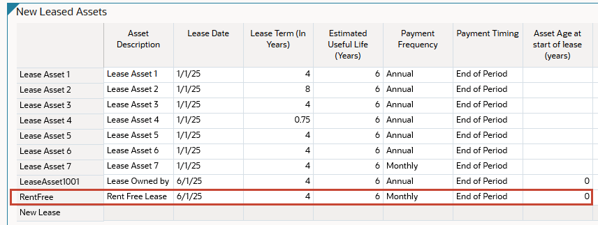

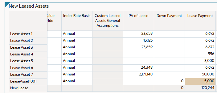

  3. Na grade de dados de Novos Ativos Arrendados, clique com o botão direito do mouse na célula de cabeçalho vazia superior esquerda para exibir as opções de menu e selecione Adicionar Novo Ativo Arrendado.
    Adicionar Novos Ativos Arrendados
  4. Em Adicionar Novo Ativo Arrendado, informe o seguinte:
    Detalhe Valor
    ID LeaseAsset1001
    Descrição Leasing Pertencente ao Arrendador
    Unidades do Ativo 1
    UDM da Capacidade Cada
    Prioridade High
    Data do Leasing 6/1/25
    Período de Leasing (Em Anos) 4
    Pagamento de Leasing 40.000
    Frequência de Pagamento Anual
    Intervalo de Pagamento Fim do Período
    Taxa de Juros Implícita 5
    Taxa de índice 1
    Base da Taxa de Índice Anual
    Propriedade após prazo de leasing Arrendador
    Substituição de Valor Inferior No
    Nome do Ativo "LeaseAsset1001"

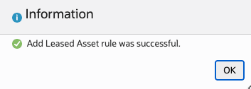

  5. Verifique suas seleções e clique em Adicionar Ativo Arrendado.
    Adicionar detalhes do Ativo de Leasing
    Mensagem informativa

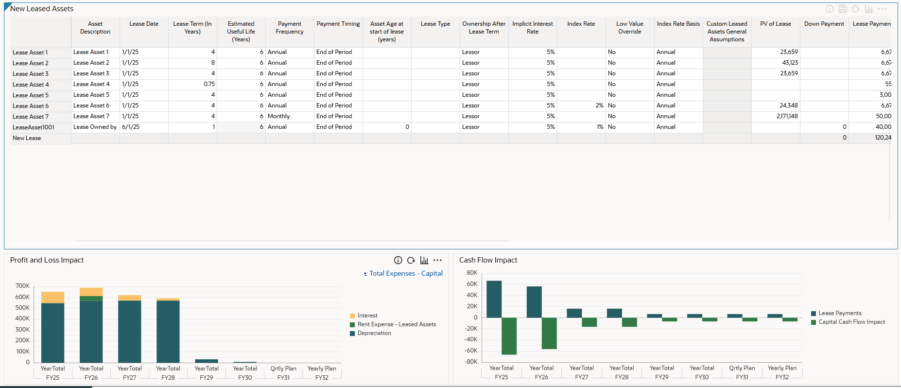

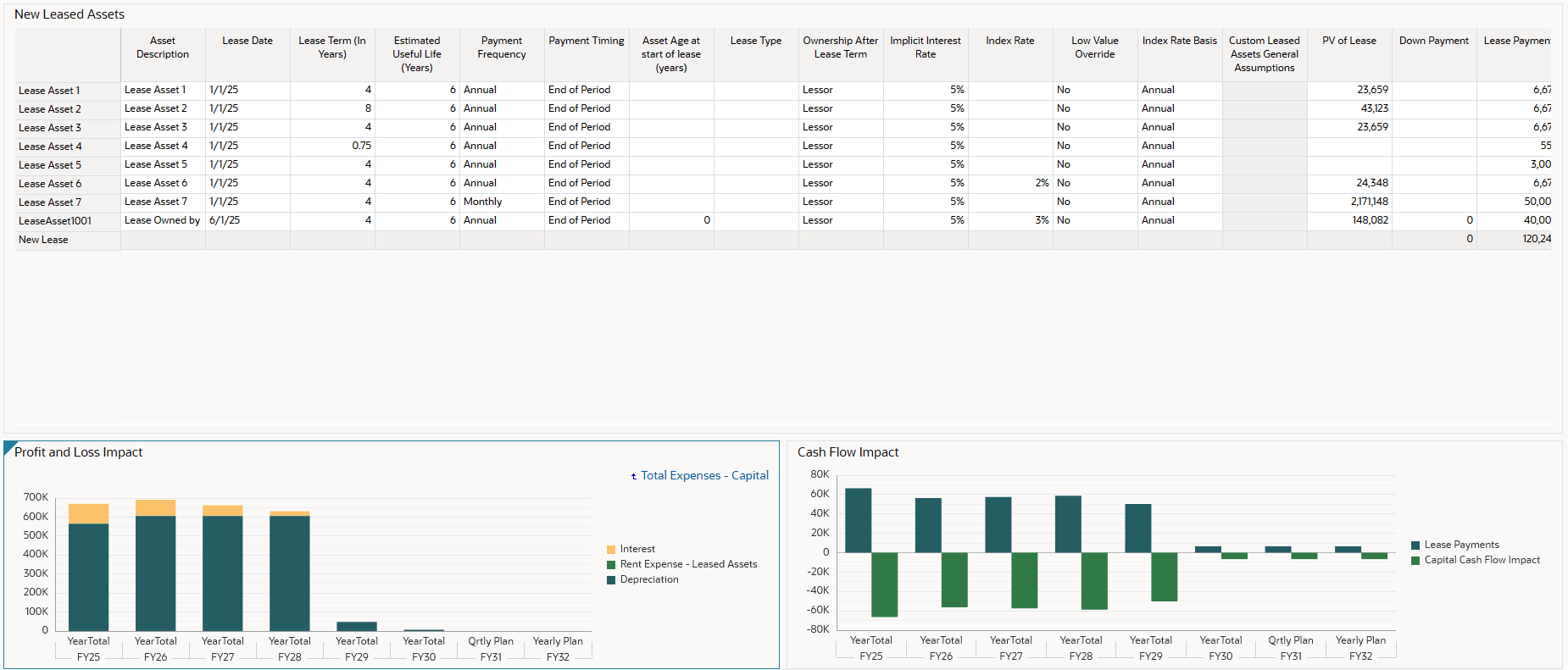

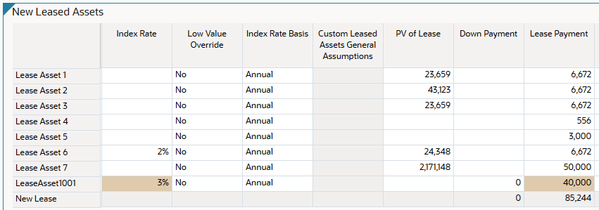

    O novo ativo de leasing é exibido na grade.
    Novo ativo de leasing

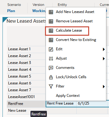

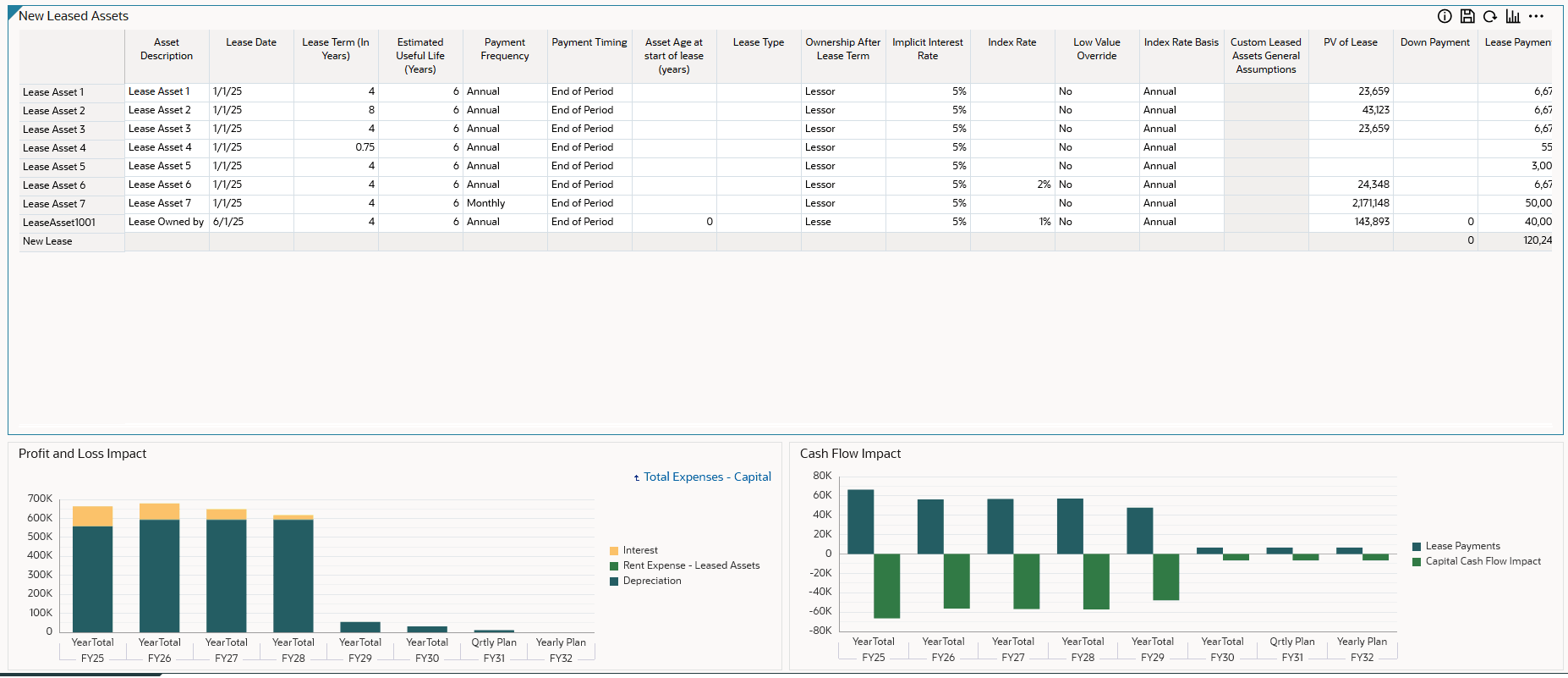

  7. Na grade de dados, clique com o botão direito do mouse em LeaseAsset1001 e selecione Calcular Leasing.
    Calcular Leasing

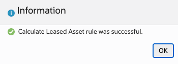

  8. Na mensagem de informações, clique em OK.

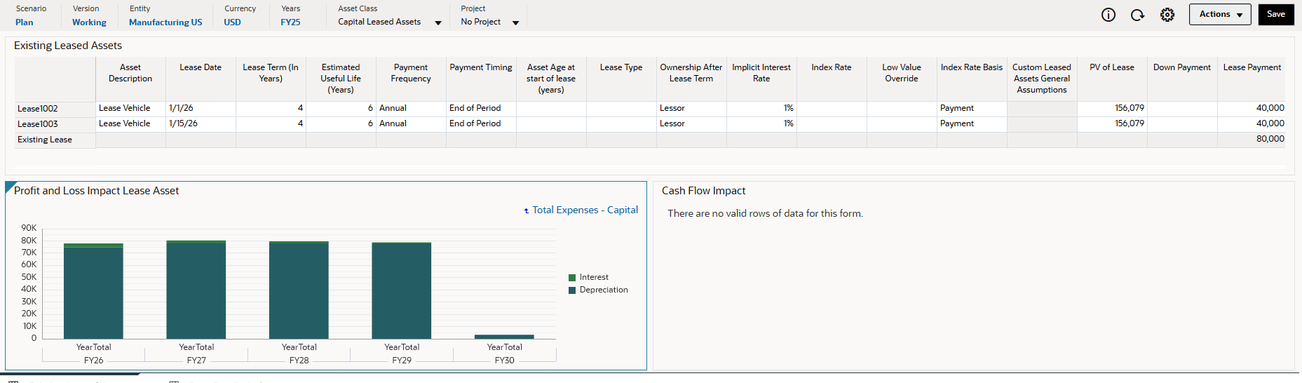

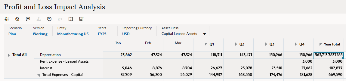

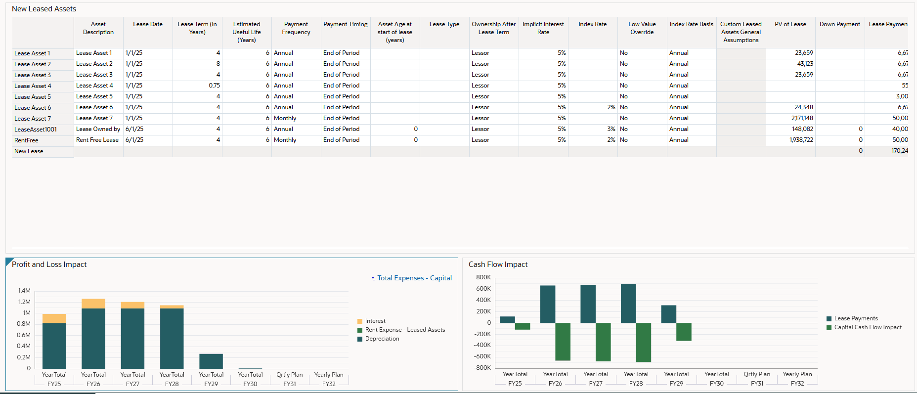

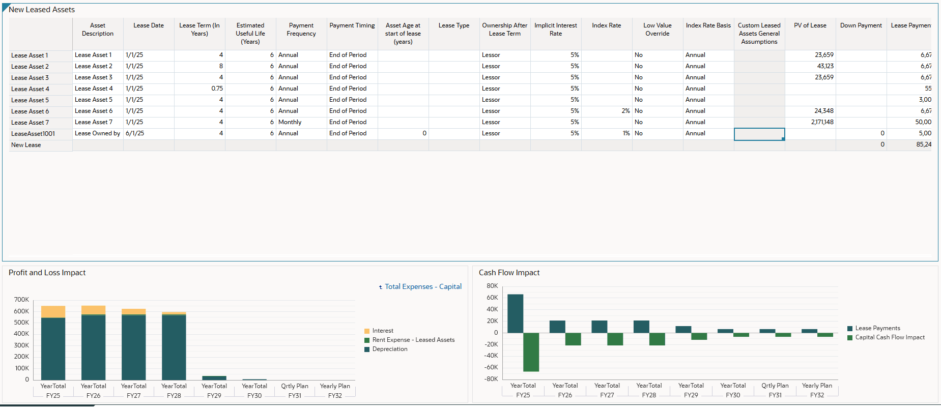

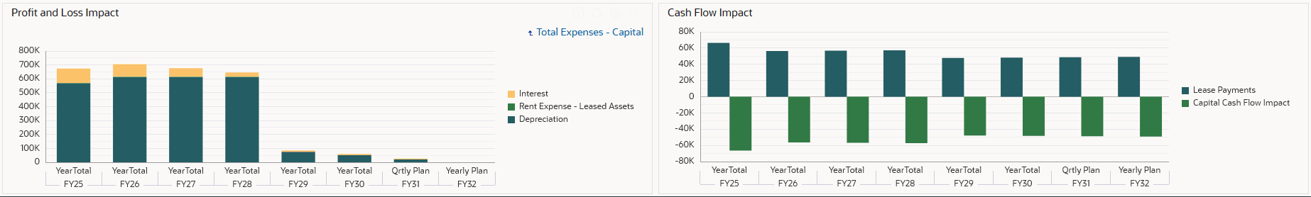

    Os gráficos no painel são atualizados para exibir impactos nos Lucros e Perdas e no Fluxo de Caixa.
    O valor do ativo é calculado a partir do Valor Presente Líquido do ativo. O Valor Presente se torna o PP&E Bruto e o Passivo (direito de uso, ou ROU, ativo e passivo). Isso é calculado com base na taxa de juros de 5%, pagamento de leasing e prazo de leasing de quatro (4) anos.
    A depreciação é calculada para (quatro) 4 anos, com base no que for menor entre o período de leasing ou a vida útil, uma vez que a propriedade do ativo está com o Arrendador.
    A IFRS 16 também se refere ao ativo de leasing como um ativo ROU. Esses arrendamentos são capitalizados e apresentados no balanço como ativos e passivos, a menos que sujeitos a qualquer uma das isenções prescritas pela norma.
    Dashboard
    Dica:
    No Impacto de Lucros e Perdas, clique em Despesas Totais - Capital para fazer drill-through dos dados.

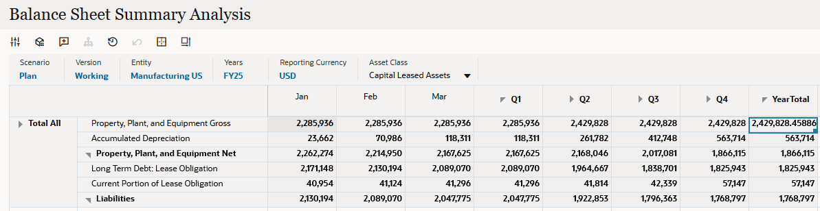

  10. Nas guias verticais à esquerda, clique em Demonstrativos financeiros (Financial Statements).
  11. No PDV da Análise de Resumo de Balanço Patrimonial, defina a Classe do Ativo como Ativos Arrendados de Capital.
  12. Revise o conteúdo do Balanço Patrimonial. Expanda períodos (Total de Anos) para valores de drill-through.
    Balanço patrimonial

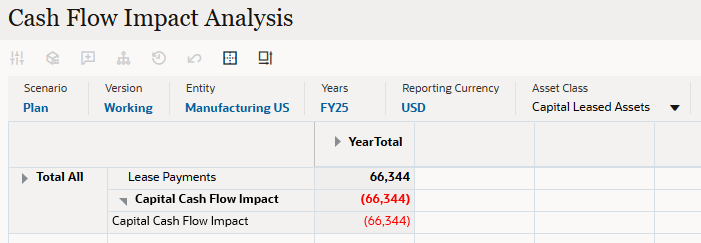

  13. Nas guias horizontais inferiores, clique em Impactos no Fluxo de Caixa e revise o impacto dos pagamentos de leasing no fluxo de caixa.
    Impacto de Fluxo de Caixa

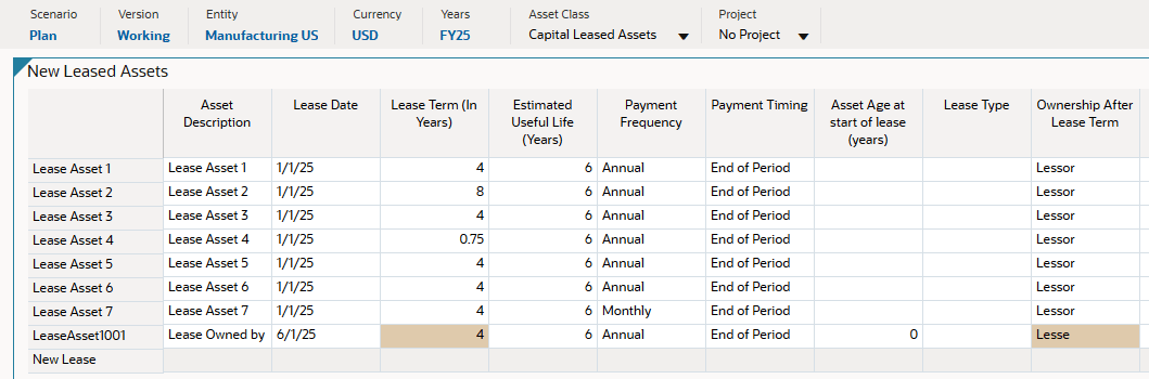

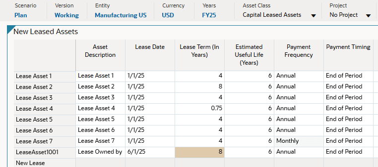

  4. Na grade de dados, para LeaseAsset1001, defina a Condição de Leasing (em Anos) como 8.
    Definir prazo de leasing
  5. No canto superior direito do formulário, clique em Salvar (Salvar).

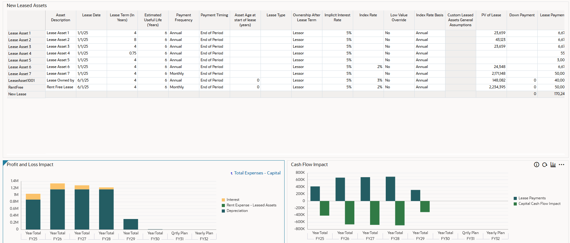

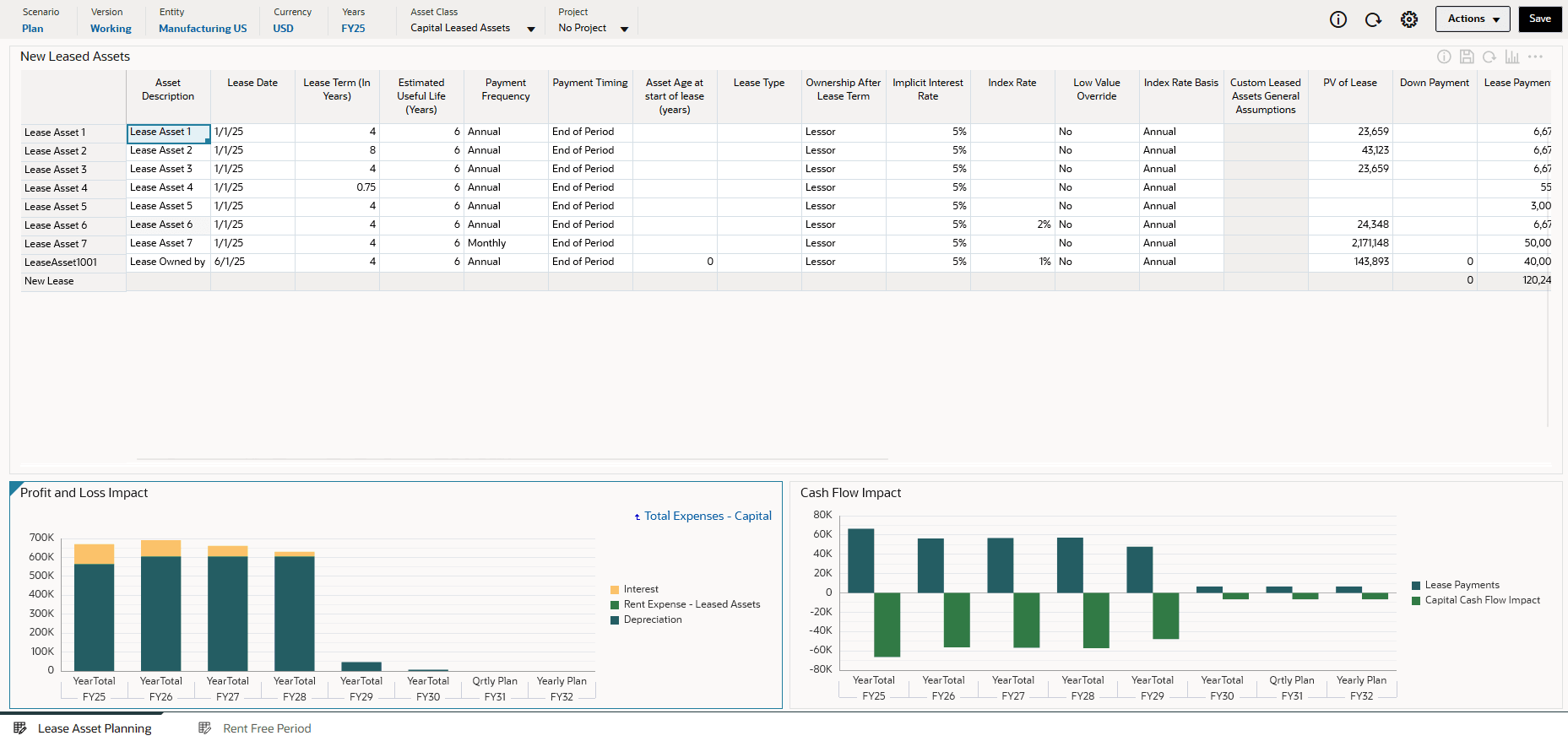

    Calcular leasing
  9. No Impacto de Lucros e Perdas, clique em Despesas Totais - Capital para fazer drill-through dos dados.
    O valor do ativo é calculado a partir do Valor Presente Líquido do ativo durante o período de oito (8) anos.
    A depreciação é calculada para (seis) 6 anos, com base no que for menor entre o período de leasing ou a vida útil, uma vez que a propriedade do ativo é com o Arrendador.

  1. Verifique se você está no Planejamento de Ativos de Leasing e defina ou verifique o PDV:
    • Entidade: Manufacturing US
    • Classe de Ativo: Ativos de Leasing de Capital
    • Projeto: Nenhum Projeto
  2. Na grade de dados, para LeaseAsset1001, defina:
    • Condição de Leasing (Em Anos) para 4
    • Propriedade após prazo de leasing para locatário
      Definir Responsabilidade
  3. No canto superior direito do formulário, clique em Salvar (Salvar).
  5. Na grade de dados, clique com o botão direito do mouse em LeaseAsset1001 e selecione Calcular Leasing.
    Calcular leasing
  7. No Impacto de Lucros e Perdas, clique em Despesas Totais - Capital para fazer drill-through dos dados.
    O Valor Presente é novamente calculado com base na taxa de juros de 5%, pagamento de leasing e prazo de leasing de quatro (4) anos.
    A depreciação é calculada por (seis) 6 anos, com base na vida útil desde que a propriedade do ativo é transferida para o Locatário no final do prazo.

Caso de Uso: Leasings de Baixa Duração
Os limites de leasing de baixa duração baseiam-se nos valores informados em Pressupostos de Depreciação & Amortização para Prazo de Leasing de Valor Baixo (em Meses).
Neste caso de uso, você planeja a seguinte exceção: Se o prazo do leasing for menor ou igual à suposição de Período de Leasing de Baixo Valor (em Meses), o leasing será debitado no Lucro e não será tratado como outros ativos.
    Observe que, como o prazo do leasing é igual ao prazo do leasing de baixo valor (em meses), o leasing é cobrado do P&L.
    Painel atualizado
    • Pagamento de Leasing para 5000
      Definir pagamento de leasing
      Dica:
      Talvez seja necessário rolar para a direita do formulário para localizar o Pagamento de Leasing.
  5. Na grade, clique com o botão direito do mouse em LeaseAsset001 e selecione Calcular Leasing.
    Calcular leasing
    Semelhante aos leasings de baixa titularidade, os leasings de baixo valor são cobrados do P&L. Neste exemplo, o encargo de Lucros e Perdas para esse leasing ocorre dentro do período de leasing de quatro (4) anos.
    • Taxa de Índice para 3%
    • Pagamento de Leasing para 40000
      Definir taxa de índice e pagamento de leasing
      Muitas empresas estruturam contratos de arrendamento com uma taxa anual de índice (inflação) em vez de de acordo com a frequência de pagamento (por exemplo, mensal). Esse recurso permite ter um aumento de taxa de índice anual que não esteja vinculado à frequência de pagamento.
    Para ativos arrendados com uma Taxa de Índice, Calcular Ativos Arrendados calcula PV de ativos arrendados para todos os ativos cuja data inicial do leasing seja anterior à faixa de ano de planejamento e previsão.
    Painel atualizado
  8. Opcionalmente, revise o impacto nos Demonstrativos Financeiros no cartão Análise. Quando terminar de revisar, retorne ao Planejamento de Ativos de Leasing.

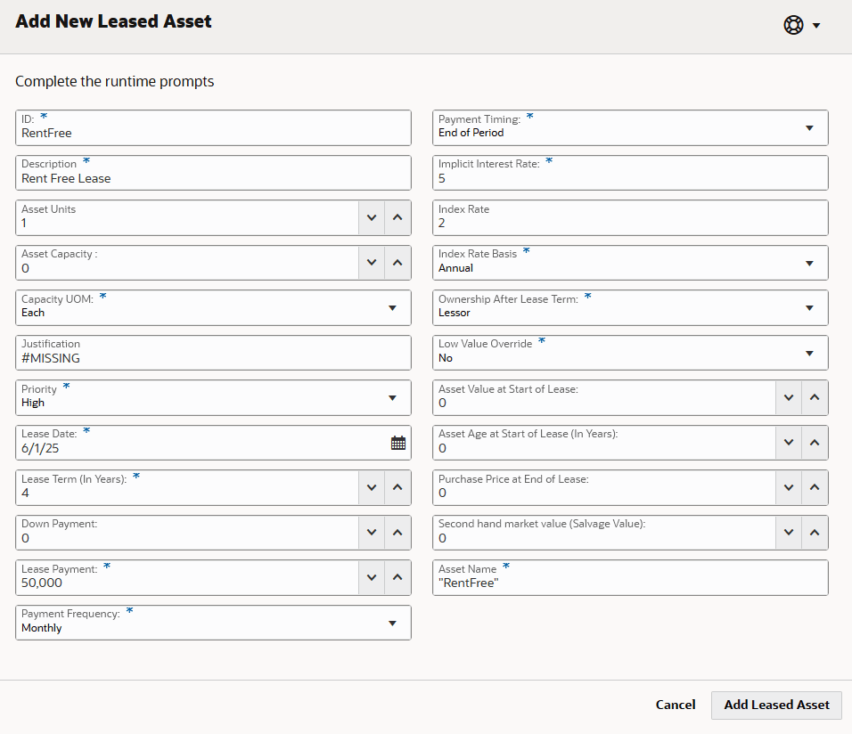

Caso de Uso: Leasing com Períodos Gratuitos de Aluguel
Os períodos gratuitos de aluguel são baseados em períodos, e não uma faixa de datas, com base na frequência de pagamento do leasing (mensal, trimestral, anual).
Neste caso de uso, você adiciona um ativo arrendado com períodos livres de aluguel.
  2. Na grade de dados, clique com o botão direito do mouse na célula de cabeçalho vazia superior esquerda para exibir as opções de menu e selecione Adicionar Novo Ativo Arrendado.
  3. Em Adicionar Ativo Arrendado, informe o seguinte:
    Detalhe Valor
    ID RentFree
    Descrição Alugar arrendamento grátis
    Unidades do Ativo 1
    Prioridade High
    Data do Leasing 6/1/2025
    Pagamento de Leasing 50.000
    Frequência de Pagamento Mensalmente
    Taxa de índice 2
    Propriedade Após Prazo de Leasing Arrendador
    Nome do Ativo "RentFree"
  4. Verifique suas seleções e clique em Adicionar Ativo Arrendado.
  6. Na grade de dados, clique com o botão direito do mouse em RentFree e selecione Calcular Leasing.
    Calcular leasing
  7. Na mensagem de informações, clique em OK.
  8. No Impacto de Lucros e Perdas, clique em Despesas Totais - Capital para fazer drill-through dos dados.
    Dashboard

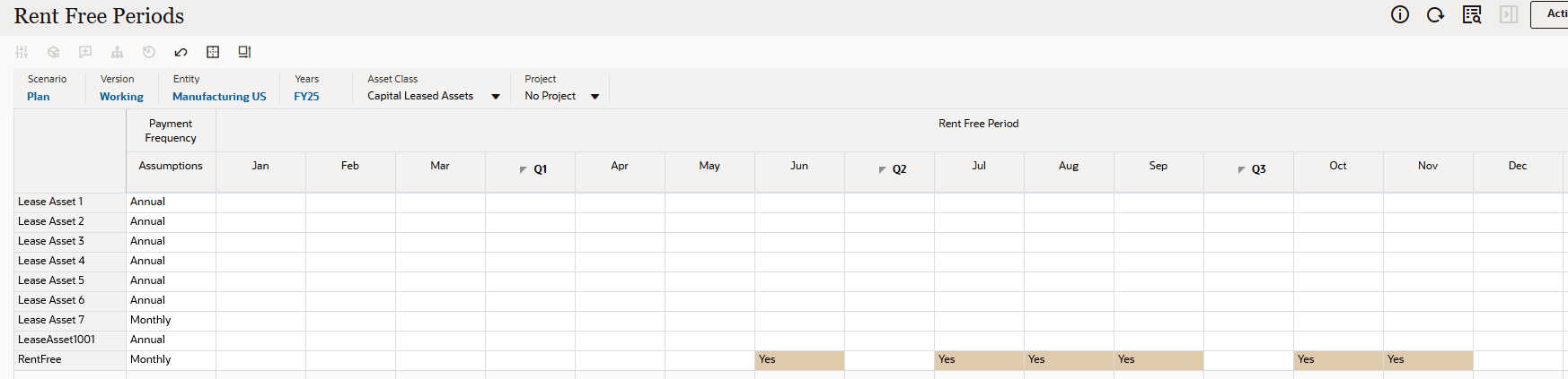

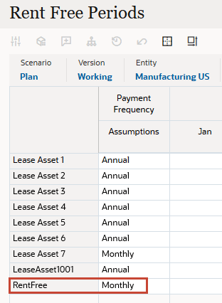

    Depois de adicionar novos ativos do leasing, no form Períodos Gratuitos, para cada ativo do leasing, selecione Sim para todos os períodos que devem ser livres de aluguel.
  9. Nas guias horizontais inferiores, clique em Período Livre de Aluguel.
  10. Em Períodos de Aluguel Gratuitos, para RentFree, verifique se a Frequência de Pagamento está definida como Mensal.
  11. Para RentFree, defina os valores como Sim para os meses de junho a novembro
    Jan
    Defina períodos livres de aluguel que podem ocorrer a qualquer momento durante o prazo do leasing.
    Quando as empresas negociam contratos de arrendamento de longo prazo, elas podem querer oferecer períodos gratuitos de aluguel durante o prazo do contrato de arrendamento como incentivo. Isso também é popularmente conhecido como férias de leasing, onde certos períodos são dados como incentivo de acordo com os termos de leasing.
  12. Clique em Salvar.

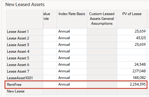

  16. Para RentFree, revise o valor PV de Leasing.
    PV do Leasing

  19. No Impacto de Lucros e Perdas, clique em Despesas Totais - Capital para fazer drill-through dos dados.
    Dashboard
    Depois de adicionar períodos livres de aluguel e calcular o leasing, o Valor Presente do leasing é menor. Os pagamentos de leasing do período de aluguel gratuito são definidos como zero. Quando você calcula o leasing, os valores do valor presente e do fluxo de caixa são calculados considerando os períodos de aluguel gratuito.

  1. Na home page, clique no Regime Aplicativo e, em seguida, em Visão Geral.

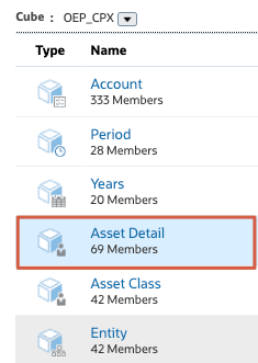

    Dimensões
    Menu suspenso Cubo
  4. Clique em Detalhes do Ativo.
    Detalhe do ativo

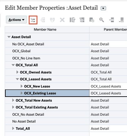

  5. Em Editar Propriedades do Membro para Detalhes do Ativo, expanda Detalhes do Ativo, OCX_Total Todos e OCX_Leased Ativos.
  6. Selecione OCX_Existing Leasing.
  7. Clique em Adicionar Filho (Adicionar Filho).
    Adicionando membros filhos

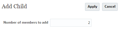

  8. Em Adicionar Filho, defina o número de membros a serem adicionados a 2 e clique em Aplicar.
    Adicionar 2 membros
    Duas linhas de membros sem título são adicionadas no Leasing OCX_Existing.

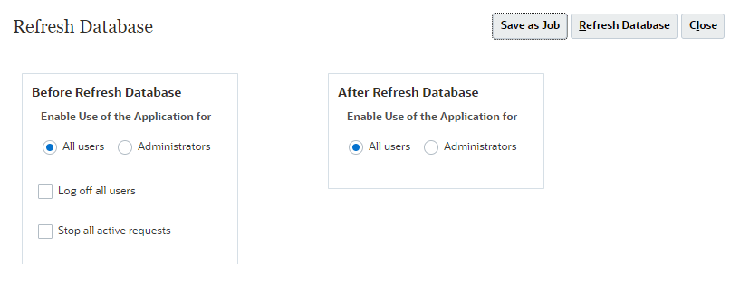

  13. Clique em Atualizar banco de dados (Atualizar Banco de Dados).
  14. Na primeira caixa de diálogo Atualizar Banco de Dados, aceite todas as seleções padrão e clique em Atualizar Banco de Dados.
    caixa de diálogo Atualizar banco de dados
  15. No prompt Atualizar Banco de Dados, clique em Atualizar.
    Prompt Atualizar Banco de Dados
    A atualização do banco de dados leva um momento para ser concluída.

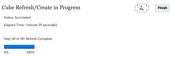

    Status de Atualização do Cubo
  16. Quando o andamento da atualização do cubo for concluído, clique em Finalizar.
    Atualização do cubo concluída

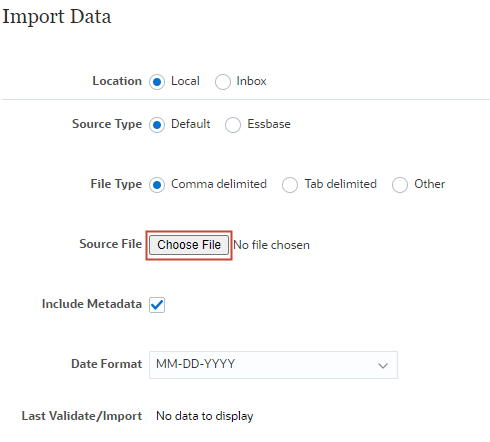

  1. Em Dimensões, clique em Ações e selecione Importar Dados.
    Importar Dados
  2. Na primeira caixa de diálogo Importar Dados, clique em Criar.
  3. Na próxima caixa de diálogo Importar Dados, para Arquivo de Origem, clique em Escolher Arquivo.
    Observação:
    Dependendo do seu navegador, o rótulo do botão pode exibir Escolher Arquivo ou Procurar.
    Caixa de diálogo Importar dados
  4. Navegue até o local em que você salvou Existindo Leases.csv e selecione-o ou abra-o.
    Uma vez selecionado, ele é exibido como:
    Arquivo selecionado
  5. Em Importar Dados, clique em Importar.

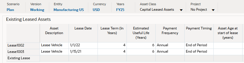

Revisando os Ativos Existentes Importados

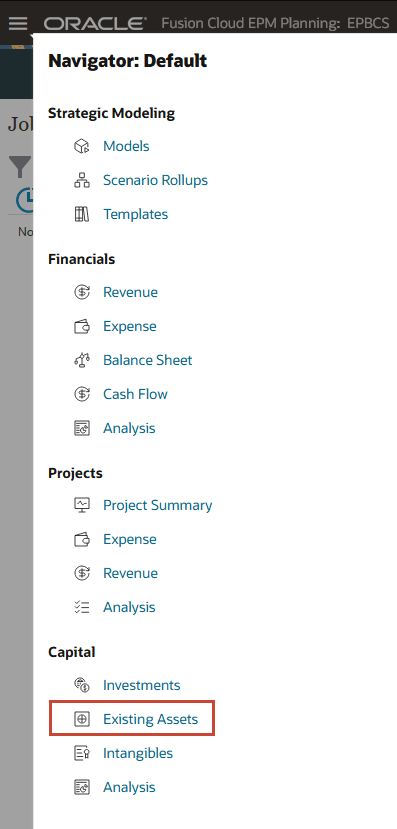

  1. Clique em Navegador (Navegador) e, em Capital, clique em Ativos Existentes.
    Ir para ativos existentes

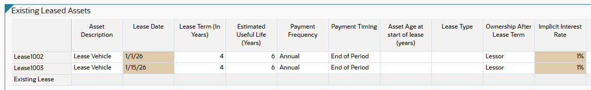

  2. Nas guias verticais à esquerda, clique em Ativos Arrendados Existentes (Ativos de Leasing Existentes).
  3. No PDV para Ativos Arrendados Existentes, verifique ou defina:
  4. Na grade de dados, verifique se os ativos de leasing importados, Lease1002 e Lease1003, são exibidos.
  5. Defina a Data de Leasing para ambos os ativos como:
    • Lease1002: 1/1/26
    • Leasing 1003: 15/1/26
  6. Localize a coluna Taxa de Índice e, para ambos os ativos de leasing, defina-a como 1%.
    Valores modificados para ativos existentes
  7. Verifique suas entradas e, em seguida, no canto superior direito do formulário, clique em Salvar (Salvar).
  9. Clique com o botão direito do mouse em Leasing Existente e selecione Calcular Tudo.
    Calcular Tudo
  10. Na mensagem de informações, clique em OK.
    Painel atualizado
  11. Opcionalmente, revise o impacto nos Demonstrativos Financeiros no cartão Análise.
