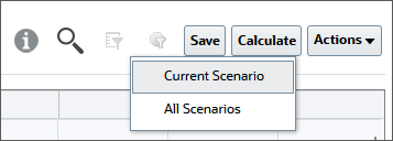

  2. Clique em Salvar.
  3. Clique em Calcular e selecione Cenário Atual.
  4. Cálculo de dados
