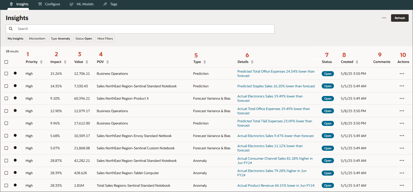

Revisando o Painel de Controle de Insights
Nesta seção, você revisa insights no Painel de Controle de Insights. É possível pesquisar e filtrar o dashboard de Insights para atribuir foco à sua análise.

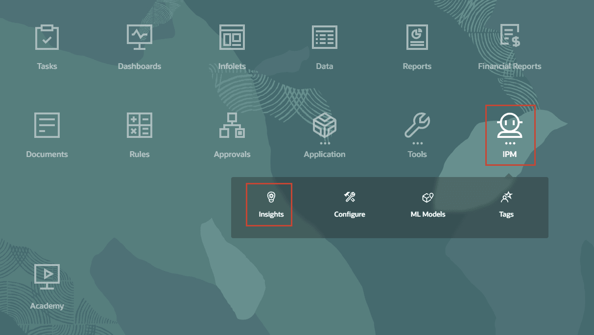

  1. Na home page, clique em IPM e depois clique em Insights.
    home page
  2. Revise seus insights no painel de controle.
    Painel de Insights com callouts

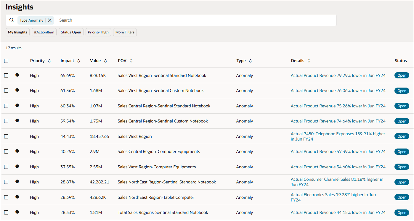

    As colunas incluem os seguintes atributos:
    1. Prioridade: Representa uma categorização de insights com base na magnitude do impacto (quão significativa é a variação)
    2. Impacto: Mostra a magnitude do impacto em termos relativos
    3. Valor: Mostra a magnitude do impacto em termos absolutos (o valor)
    4. PDV: Fornece informações sobre a interseção para a qual o insight foi gerado e se baseia nas dimensões de exibição configuradas
    5. Tipo: Previsão, Anomalia ou Variação e Preferência da Previsão
    6. Detalhes: Inclui uma breve descrição do insight e um link para uma view detalhada
    7. Status: Aberto ou Fechado
    8. Criado: A data em que o insight foi criado
    9. Comentários: Inclui comentários de insight

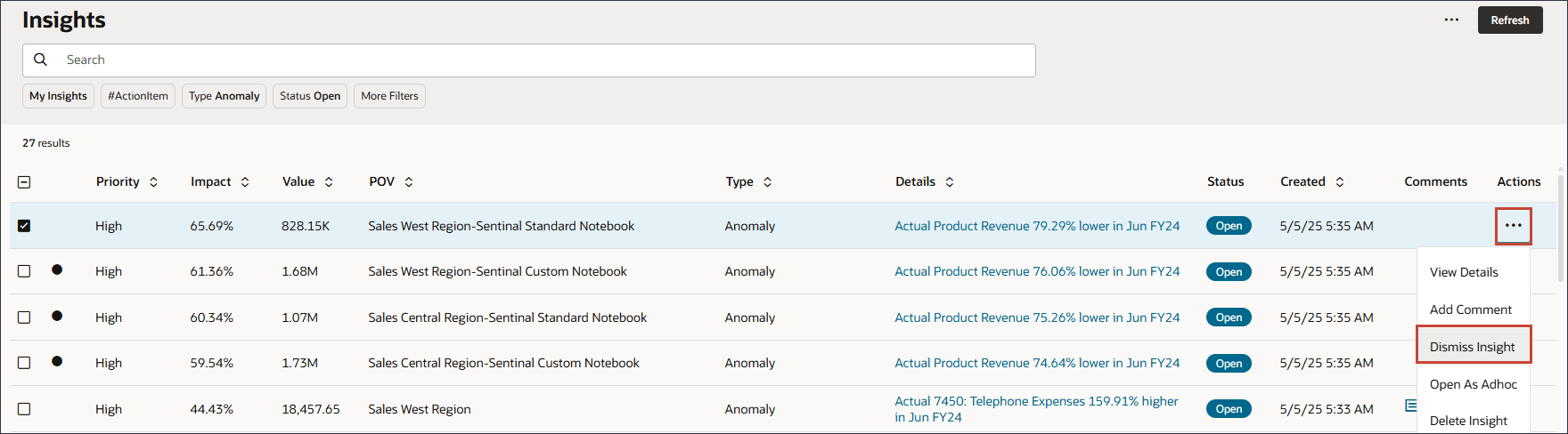

    10. Ações: Selecione para executar ações de insight para exibir detalhes de insight, aceitar ou descartar insights, adicionar comentários a insights ou abrir como Adhoc
    Cada linha do dashboard de Insights representa um insight; as colunas representam atributos de cada insight. Os insights não lidos são marcados com um indicador: Indicador de Insight Não Lido (Indicador de Insight Não Lido). Seus insights são listados em ordem de magnitude com Alta prioridade listada primeiro, seguida por Média prioridade e, em seguida, Baixa prioridade.
    Os principais critérios que você pode usar para classificar insights incluem estas opções:
    • Prioridade categoriza os insights em prioridade Alta, Média e Baixa, usando limites de magnitude definidos pelo administrador.
    • Impacto indica o valor relativo do desvio. Você pode focar nos insights que têm variações mais extremas ou uma magnitude maior.
    • Valor exibe o valor absoluto do desvio deste insight.
    Você também pode classificar insights por PDV, tipo, detalhes, status e data de criação.

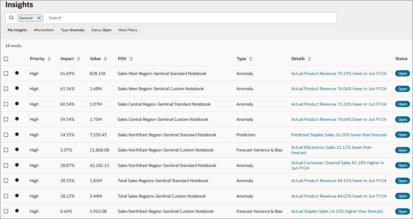

Pesquisando por Palavras-chave
O painel exibe todos os insights disponíveis para o usuário (com base na segurança do usuário) e permite que os usuários pesquisem itens específicos usando a barra de pesquisa na parte superior.
  1. Em Pesquisar, digite Sentinal.
    Barra de Pesquisa
    Somente Insights para Sentinal são exibidos.
    Exibição de Insights Filtrada

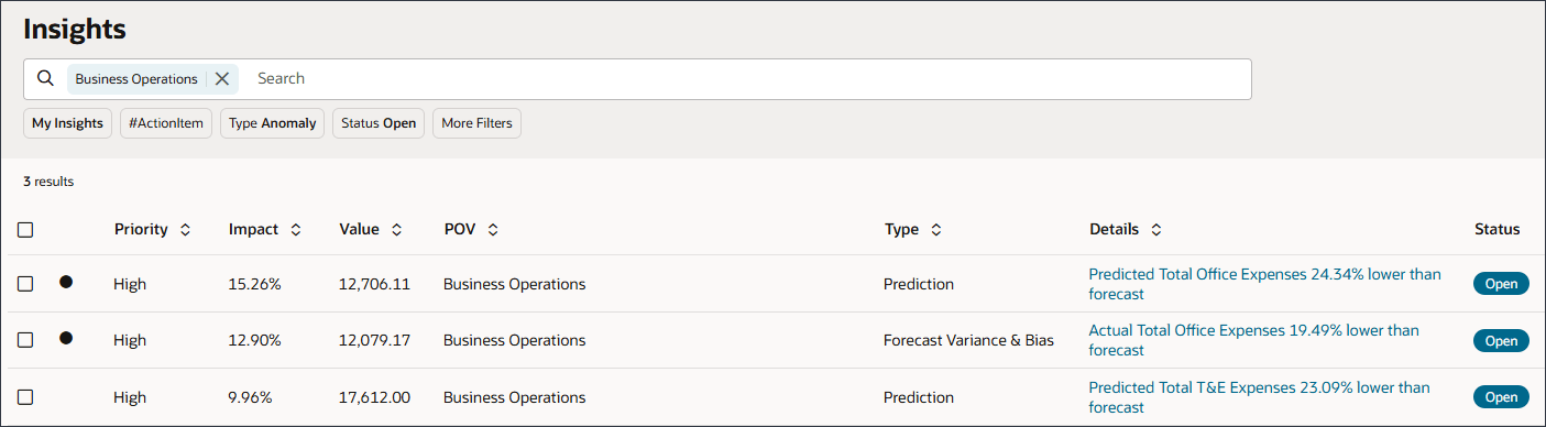

  3. Em Pesquisar, informe Operações de Negócios.
    Somente Insights para Operações de Negócios são exibidos.
  4. Limpe a Pesquisa, clicando em X.

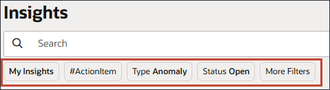

Você pode filtrar o dashboard de Insights para mostrar apenas os insights que deseja avaliar. Os filtros são exibidos abaixo da Barra de Pesquisa.
Filtros com Tags no Painel de Controle do Insights

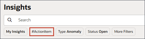

Você pode colaborar com seus colegas com mais eficiência e se beneficiar do poder da análise automatizada usando tags.

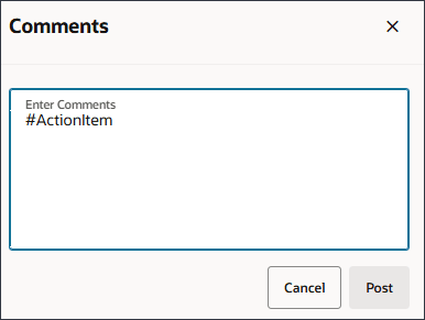

  • Use o # para marcar insights com um label personalizado. Por exemplo, você pode marcar um conjunto de insights para revisão da equipe adicionando #RevEquipe.
  • Use @ para marcar um usuário ou grupo.
Em seguida, você pode filtrar seu painel de controle Insights para ver os insights marcados. A tag mais usada é destacada com um chip na área Filtro. Selecione-o para ver todas as informações associadas a essa tag.
Você pode adicionar tags na caixa Comentários de um insight.
Caixa Comentários

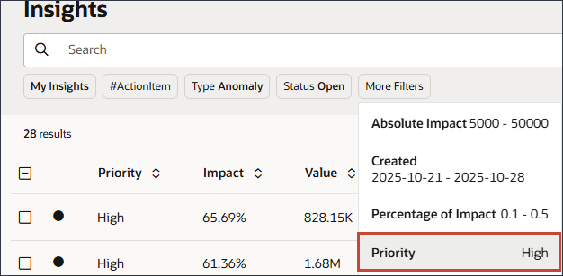

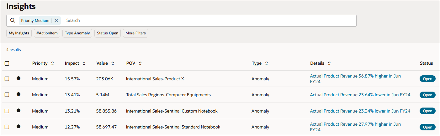

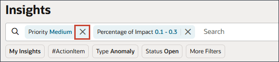

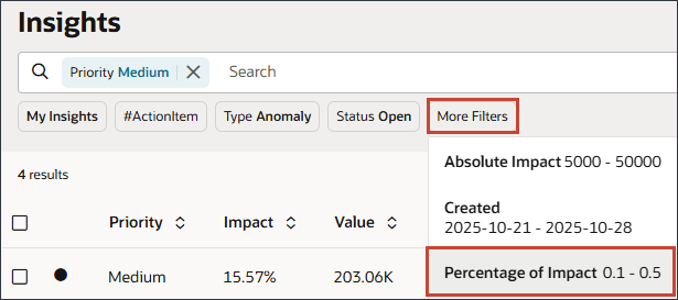

  1. Em Filtros, clique em Mais Filtros e selecione Prioridade Superior.
    Selecionar Prioridade
  2. Na lista Prioridade, selecione Médio e clique em Alto para limpar essa seleção conforme mostrado aqui:
    Filtro de Prioridade
  3. Clique no espaço em branco fora da barra de pesquisa para fechar a seleção.
    São exibidos os insights com prioridade média.

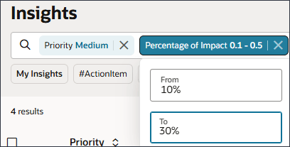

  4. Clique em Mais Filtros e selecione Porcentagem de Impacto.
    Percentual de Impacto
  5. Altere a porcentagem maior para 30%.
    Porcentagem de Alteração do Impacto

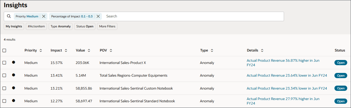

  6. Clique no espaço em branco fora da barra de pesquisa para fechar a porcentagem de seleção de impacto.
    São exibidos insights com prioridade média e impacto de 10% a 30%.

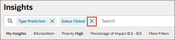

  7. Limpe o filtro Prioridade clicando em X.
    Filtros
  8. Limpe o filtro Porcentagem de Impacto clicando em X.
  9. Clique no espaço em branco fora da barra de pesquisa para fechar a porcentagem de seleção de impacto.

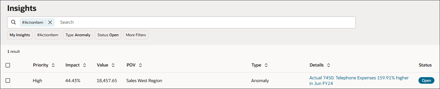

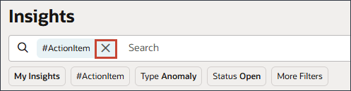

  10. Filtre por Item de Ação clicando em #ActionItem.
    Filtros
    Insights com a tag Item de Ação são exibidos.
    Filtros
  11. Limpe o filtro do Item de Ação clicando em X.
    Filtros

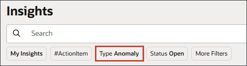

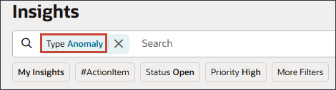

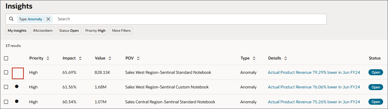

  1. No Filtro, clique em Anomalia.
    Filter

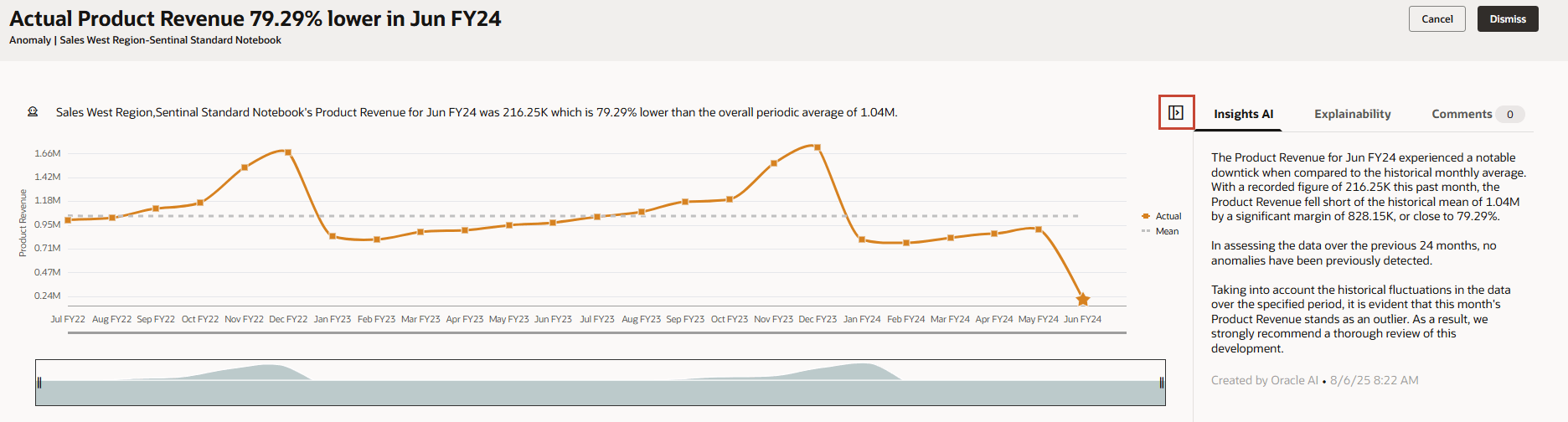

    Insights de anomalia são exibidos. Os insights de anomalia detectam padrões incomuns em dados que se desviam dos resultados esperados.
    Painel de Dados Históricos

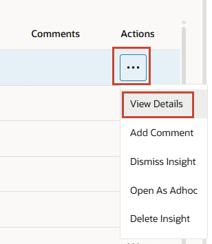

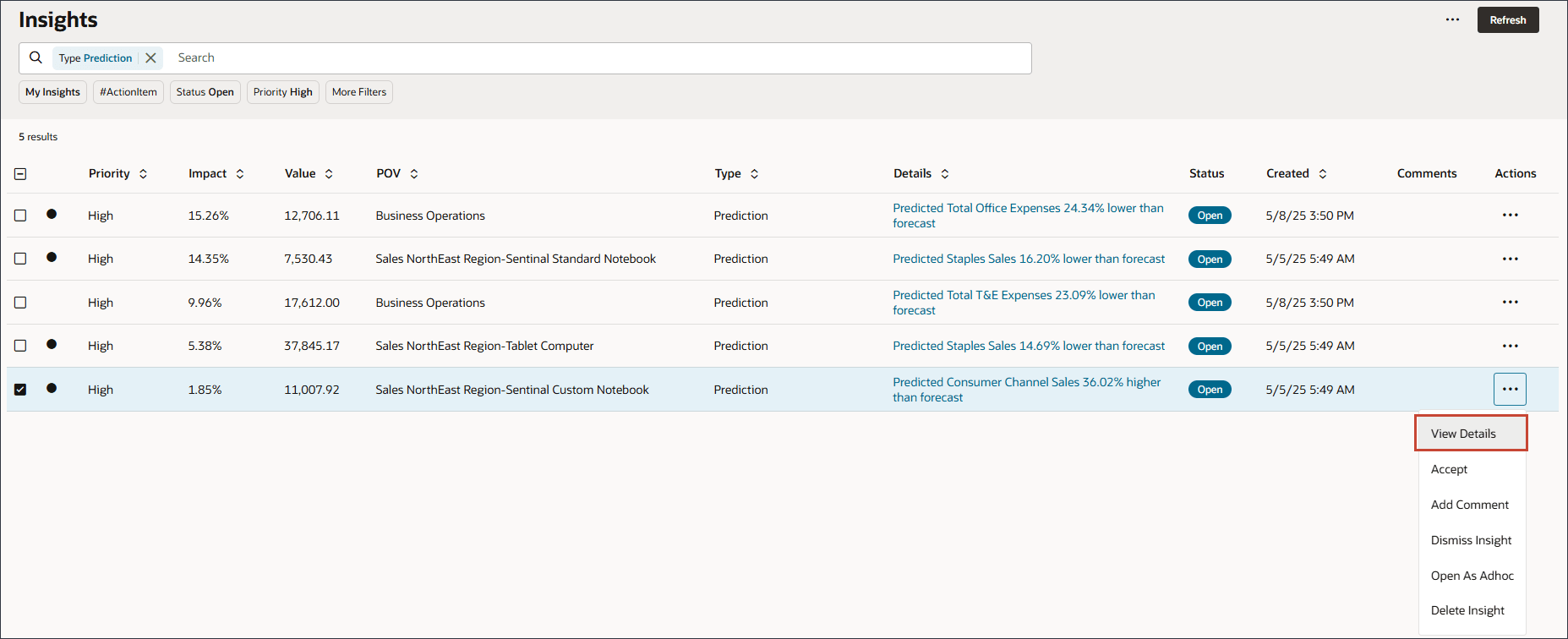

  2. Para o Notebook Padrão Sentinal da Região Oeste de Vendas, clique em Ações (Ações) e selecione Exibir Detalhes.

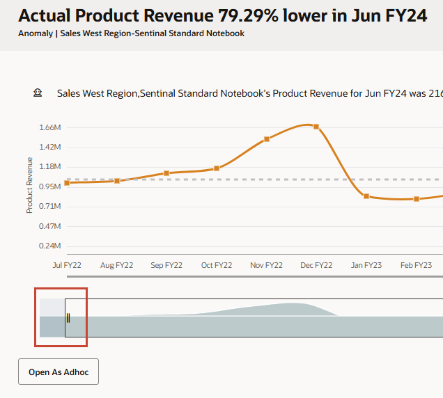

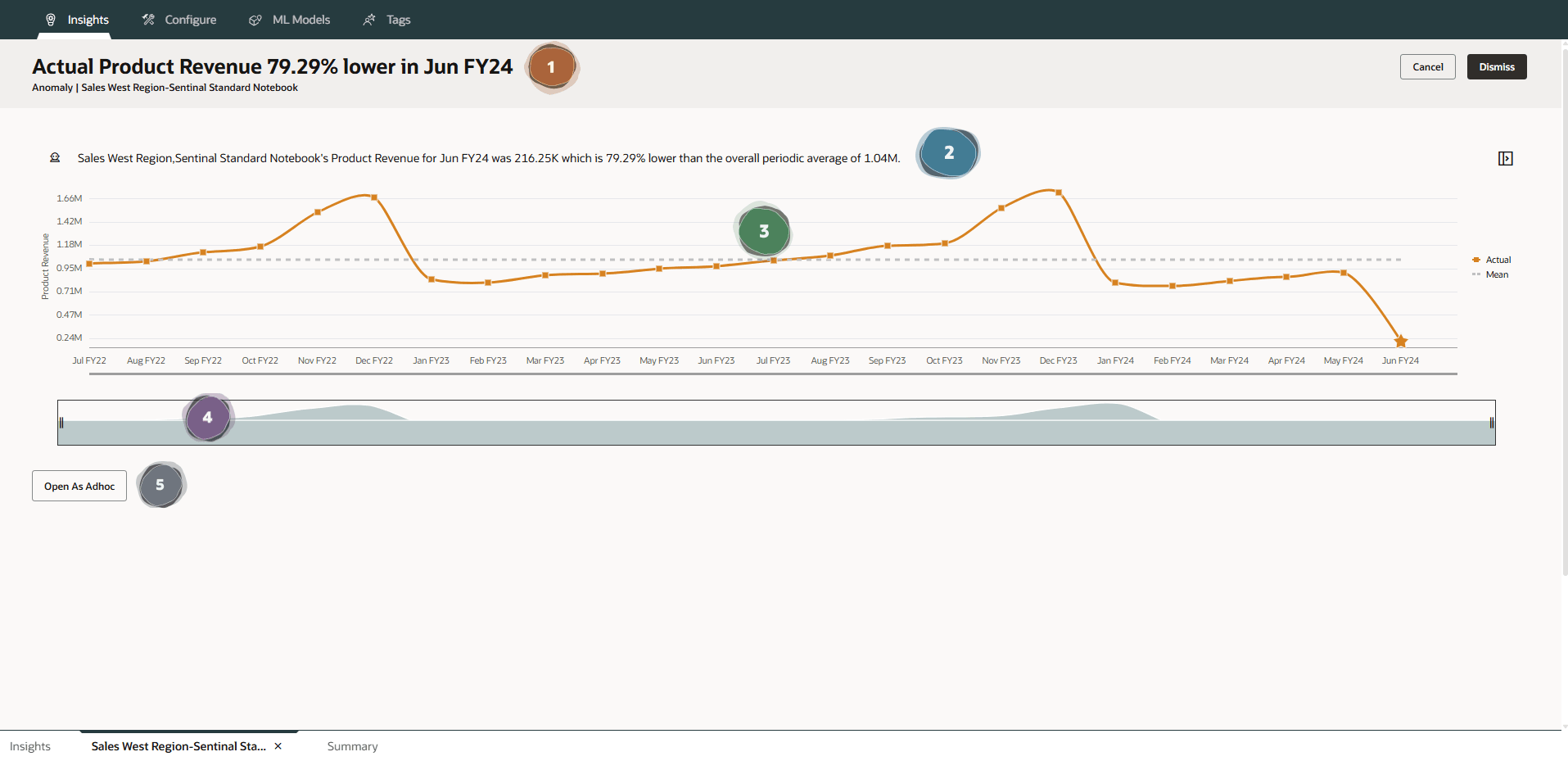

  3. Analise informações sobre essas informações.
    Anomaly Insight com ilustração
    Etapa Path1 O título do insight é exibido. Ele fornece informações sobre o insight.
    Etapa Path2 A descrição na parte superior da página fornece mais detalhes sobre o insight em um formato narrativo, incluindo o PDV e o período para o valor de outlier. Ele adiciona mais detalhes comparando o valor absoluto da anomalia com o valor médio do período histórico.
    Etapa Path3 Esta seção inclui o gráfico com os dados subjacentes que foram usados para determinar a anomalia - indicada com uma estrela.
    Etapa Path4 Há um controle deslizante horizontal no qual você pode alterar o período mostrado no gráfico.
    Etapa Path5 Clique em Abrir Como Adhoc para abrir o insight para análise ad hoc adicional.
  4. Clique em Ícone de explicabilidade de Insights (Explicabilidade).
    seção de explicação
      Você pode ver detalhes sobre um insight ou inserir comentários aqui:
    • A guia Inteligência Artificial do Insights usa a IA Generativa (GenAI) para gerar automaticamente resumos narrativos para um único insight ou grupo de insights.
    • A guia Explicabilidade mostra detalhes sobre o insight, incluindo métricas e métodos usados no insight. Esse detalhe torna os dados de insight mais proeminente e mais transparente.
    • Clique em Comentários para inserir seus comentários sobre as informações, por exemplo, para explicar uma variação a um colega.

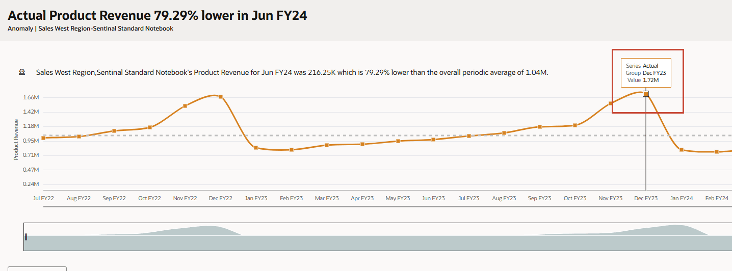

  5. Passe o mouse sobre qualquer ponto de gráfico para ver detalhes sobre o valor.
    Insight de Anomalia
  6. Mova o controle deslizante para a direita.
    Controle Deslizante de Insight de Anomalia
    Você pode usar a barra deslizante para ver mais períodos ou para ampliar um intervalo ou um conjunto de valores. Você pode ver até 18 períodos de cada vez no gráfico.
  7. Para retornar ao painel de controle Insights, clique em Cancelar.
    Observe que esse insight não tem mais o indicador de não lido.

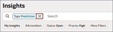

  1. No painel de controle Insights, para Tipo, clique em Anomalia.
    Tipo de Insight
  2. Selecione Variação e Preferência de Previsão e clique em Anomalia para limpar essa seleção conforme mostrado abaixo:
    Seleção de Tipo

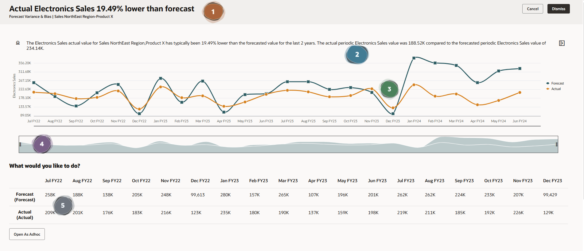

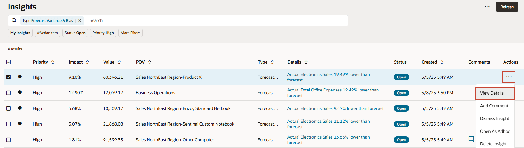

  4. Para Vendas NorthEast - Região - Produto X, clique em Ações (Ações) e selecione Exibir Detalhes.
    Painel de Insights
  5. Revise as seções do insight.
    Variação de previsão e visão de viés com ilustração
    Etapa Path2 A descrição na parte superior da página fornece mais detalhes sobre o insight em um formato narrativo, incluindo o PDV e o período para a previsão futura e os dados previstos.
    Etapa Path3 Esta seção inclui o gráfico com os dados subjacentes usados para a análise.
    Etapa Path5 Esta seção mostra os dados usados para a análise (Previsão Futura vs Real) mostrada em uma tabela.

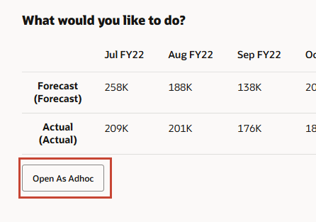

  6. No canto inferior esquerdo, clique em Abrir Como Adhoc.

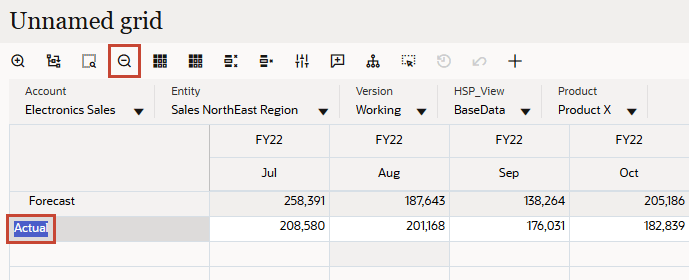

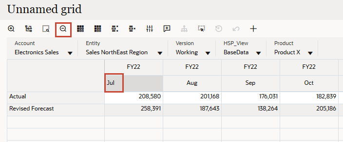

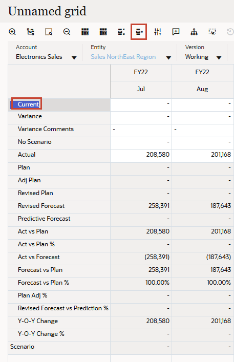

  7. Clique em Real e em Reduzir (Reduzir).
    Ad Hoc
  8. Clique duas vezes em Cenário.
  9. Selecione Atual e clique em Remover Selecionados (Remover Selecionado).
    Ad Hoc
  10. Repita a etapa anterior para remover cada um dos seguintes itens:
      Observação:
      NÃO remova Real e Previsão Revisada.
    • Variação
    • Comentários de Variância
    • Nenhum Cenário
    • Plano
    • Plano de ajuste
    • Plano Revisado
    • Previsão Preditiva
    • Realizado vs Orçado
    • % de Atividade x Plano
    • Realizado vs Forecast
    • Forecast vs Orçado
    • % de Previsão x Plano
    • % de Ajuste do Plano
    • Previsão Revisada x % de Previsão
    • Alteração Y-O-Y
    • % de Alteração Y-O-Y
    • Cenário
    Os cenários Real e Previsão Revisada são exibidos.

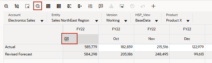

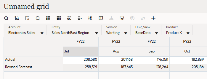

  11. Selecione Jul e clique em Reduzir (Reduzir).
    Ad Hoc
  12. Selecione Q3 e clique em Reduzir (Reduzir).
    Ad Hoc
  13. Selecione YearTotal e clique em Remover Selecionados (Remover Selecionado).

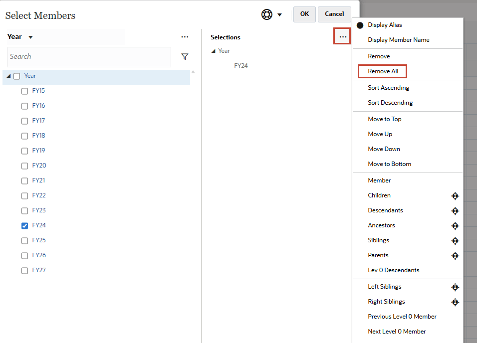

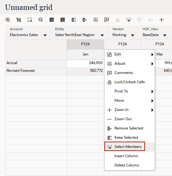

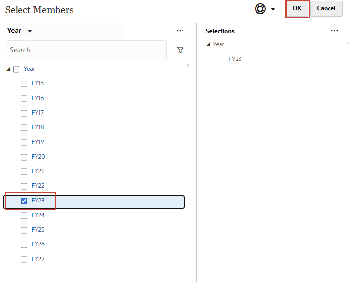

  14. Na primeira coluna, clique com o botão direito em FY24 e selecione Selecionar Membros.
    Ad Hoc
  15. À direita, para Seleções, clique em Configurações e selecione Remover Tudo.
    Ad Hoc
  16. Para o ano, selecione FY23 e clique em OK.
    Ad Hoc

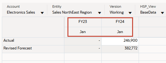

  17. Repita as etapas acima para selecionar como mostrado aqui:
    Dica:
    Você pode Reduzir ou Reduzir para os meses.
    Ad Hoc

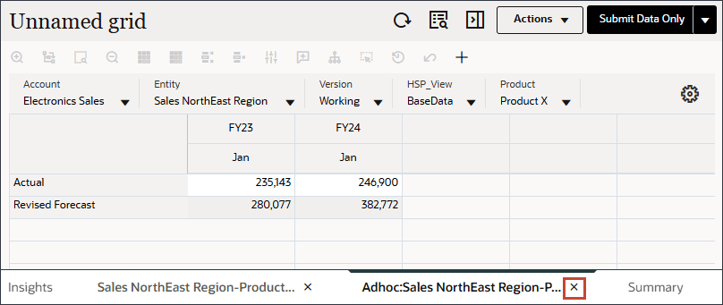

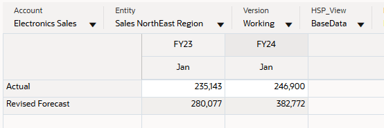

  18. Clique em Atualizar (Atualizar).
    Os valores Real e Previsão para o mês de janeiro de ambos os anos são exibidos.
    Ad Hoc
  19. Feche a guia AdhocSales NorthEast Região-Produto X clicando no X.
    Ad Hoc

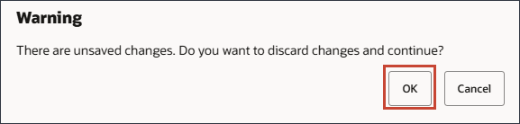

  20. Na mensagem de Advertência, clique em OK.
    Mensagem de Advertência

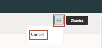

  21. Clique em ...(Mais Ações) e selecione Cancelar para fechar o insight e retornar ao Painel de Controle de Insights.

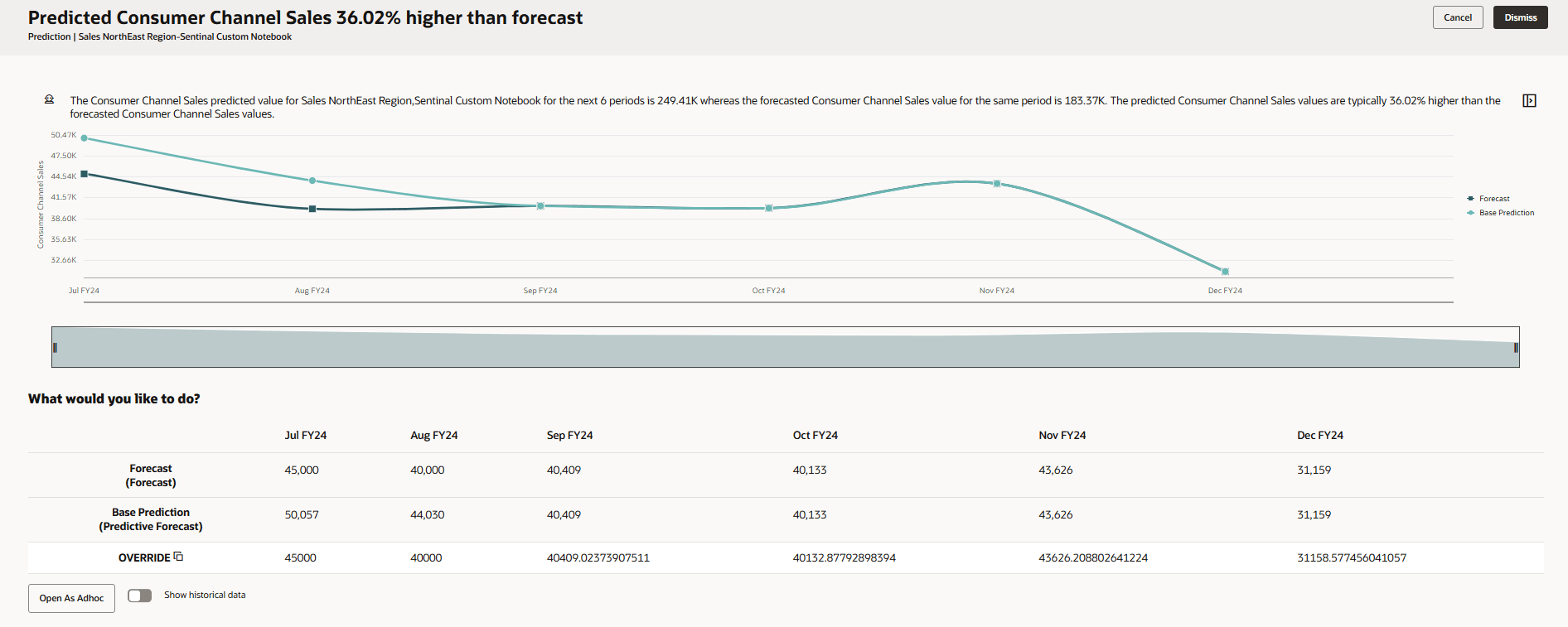

Substituindo a Previsão Atual

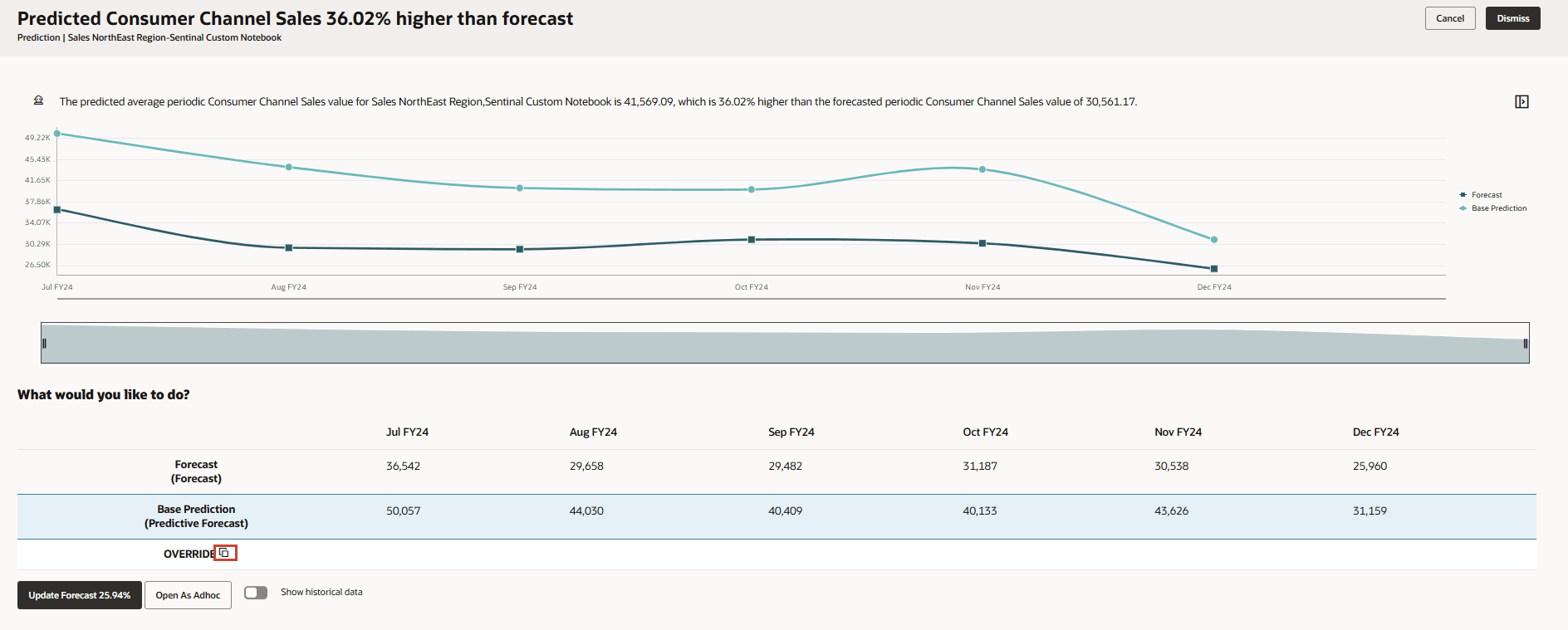

Para insights de Previsão, você pode revisar onde as variações são maiores entre previsões futuras e os valores previstos. Você pode atualizar a sua previsão para usar os valores previstos. Também é possível revisar manualmente qualquer um dos valores previstos antes de atualizar a previsão. É possível substituir a previsão atual pelos números previstos ou pelos números previstos.

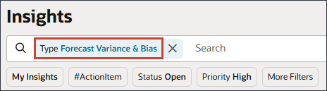

  1. Na área Pesquisar, para o tipo, clique em Variação e viés da previsão.
    Filter
  2. Clique em Previsão e, em seguida, clique em Variação e Viés da Previsão para limpar essa seleção conforme mostrado abaixo:
    Filter

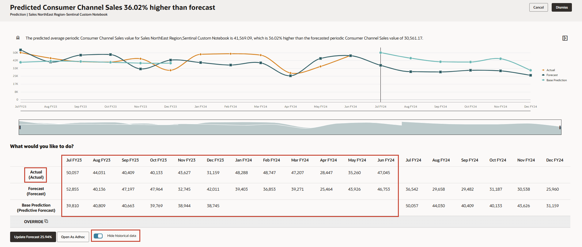

  4. Role para baixo até a parte inferior e para o Notebook Personalizado da Região de Vendas NorthEast, em Ações, clique em Ações (Ações) e selecione Exibir Detalhes.
    Menu Ações

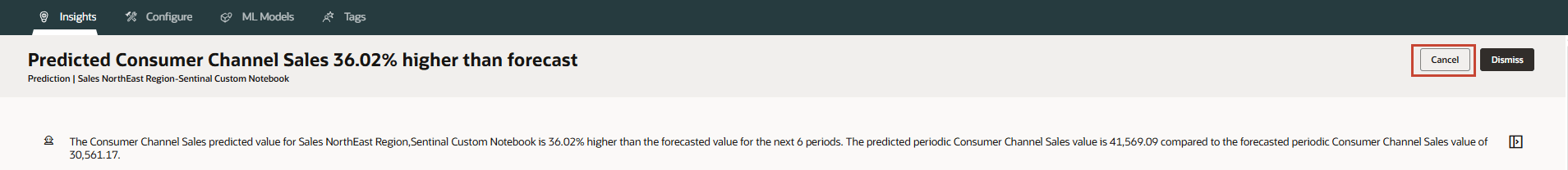

  5. Analise informações sobre essas informações.
    Insight de Previsão Ilustrado

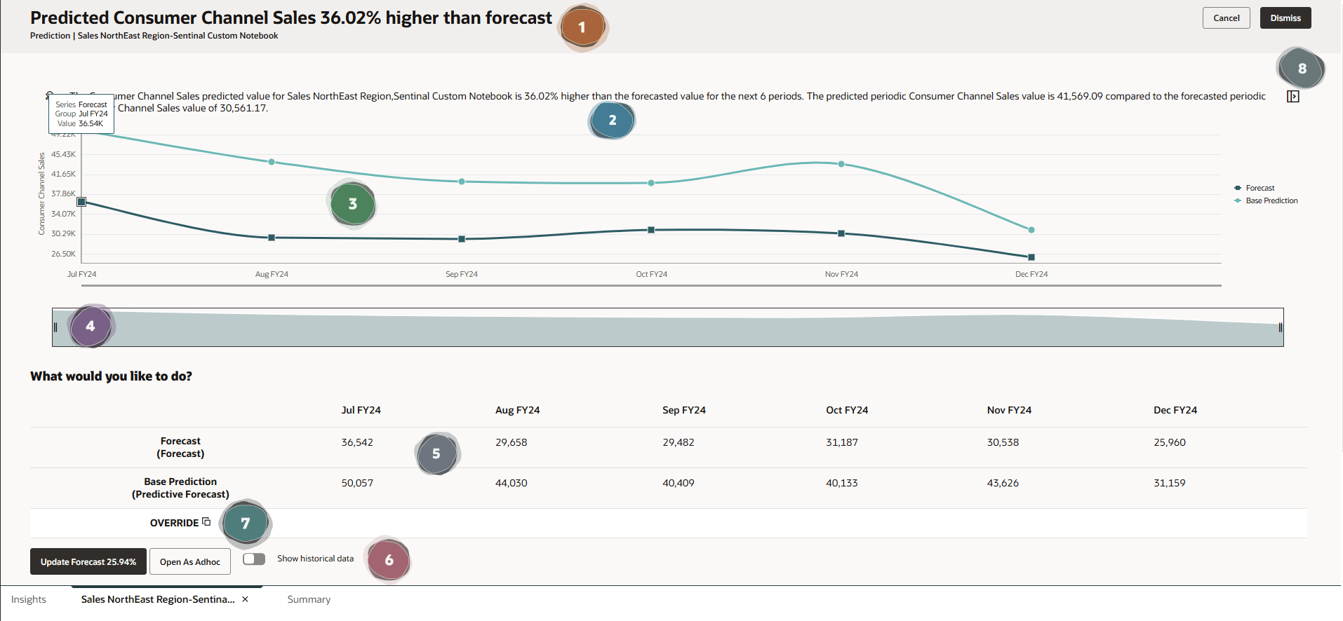

    Etapa Path2 A descrição na parte superior da página fornece mais detalhes sobre o insight em um formato narrativo.
    Etapa Path5 Esta seção mostra os dados usados para a análise mostrada em uma tabela.

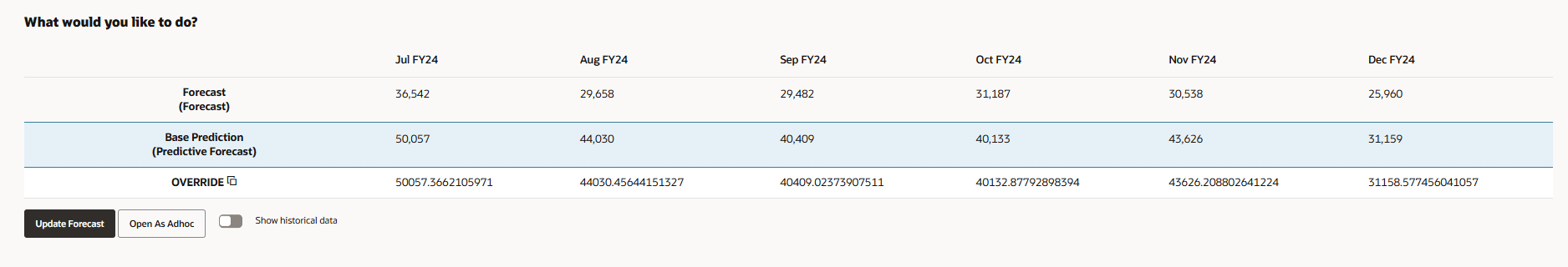

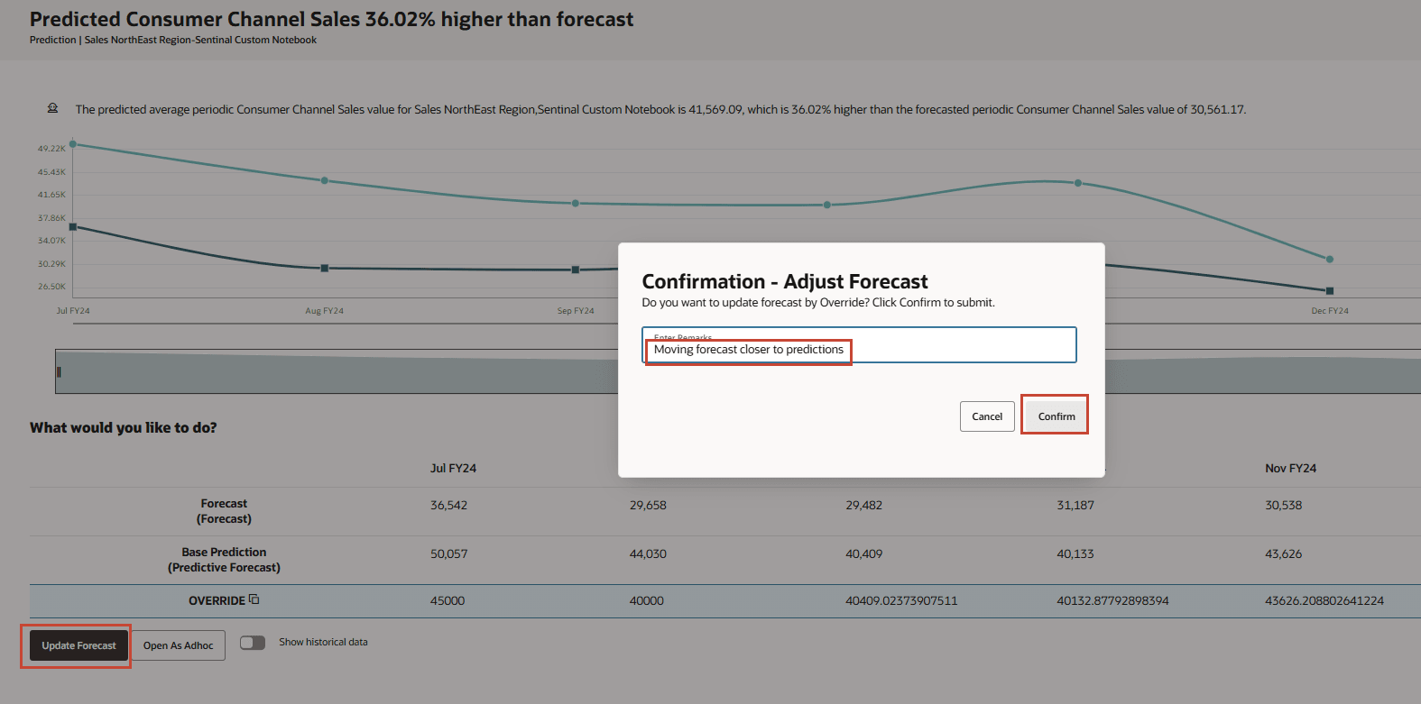

    Etapa Path6 Atualizar - Atualiza os dados de previsão com os valores previstos. Abrir Como Adhoc - Abre as informações para uma análise ad hoc mais detalhada. Mostrar dados históricos - Atualiza o gráfico para mostrar dados históricos e futuros.
    Etapa Path7 Abaixo da seção de dados, você pode substituir a previsão usando os dados de previsão ou os dados de previsão.
    Etapa Path8 Mostrar/ocultar seção Explicabilidade - A seção sobre detalhes sobre um insight ou para informar comentários.
  6. Clique em Mostrar dados históricos.
    Este gráfico é atualizado para mostrar dados históricos e dados futuros.
    mostrar histórico
  7. Clique em Ocultar dados históricos.
    ocultamento histórico
  8. Selecione a linha Previsão Base e, à direita de Substituir, clique em substituir (Substituir).
    Substituição de Previsão Base
    Os dados da Previsão Base são listados na linha de substituição.
    Substituição com Base Prediciton
  9. Altere os dados de Substituição com base no seguinte:
    • FY24 de julho: 45000
    • FY24 de agosto: 40000
    Dica:
    Clique duas vezes e digite o campo para alterar o valor. Pressione Enter quando terminar.
  10. Clique em Atualizar Previsão.
  11. Adicione um comentário em Confirmação - Ajustar Previsão que diga "Movendo a previsão mais próxima das previsões" e clique em Confirmar.
    Mensagem de Confirmação
    A previsão é ajustada e o gráfico é atualizado. Com insights, você pode executar uma ação rápida em sua previsão com base nos valores de dados previstos e em seu próprio julgamento.
    Insight de Previsão Atualizado

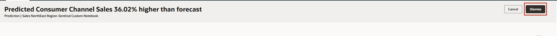

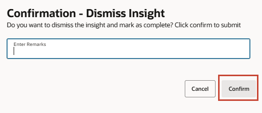

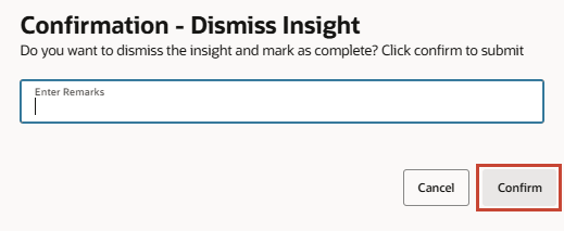

  12. Clique em Descartar para alterar o status do insight para Fechado.
    Descartar Insight
  13. Na mensagem de Confirmação, clique em Confirmar.
    Confirmar dispensação
  14. Clique em Cancelar.
    Cancelar Insight

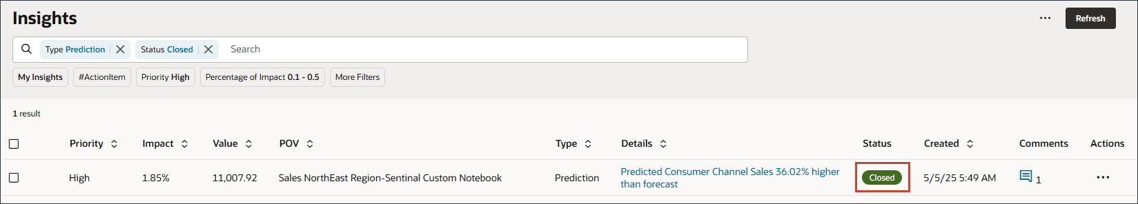

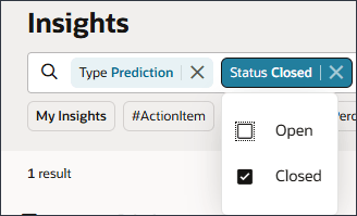

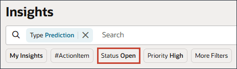

  15. Clique em Status Abrir.
    Status
  16. Para Status, clique em Abrir.
  17. Clique em Fechado e, em seguida, clique em Abrir para limpar essa seleção conforme mostrado
    Seleções de Status
  18. Clique no espaço em branco fora da barra de pesquisa para fechar a seleção.
    Insights fechados são exibidos no painel de controle Insights. O status do insight ignorado é "Fechado".
  19. Para o Status Fechado, clique em X.
    Status de Fechamento
Descartando Insights
Antes de gerar insights novamente, você pode remover quaisquer insights existentes para que possa distinguir claramente quaisquer novos insights gerados. Você remove insights do painel de insights descartando-os. Quando você descarta um insight, seu status muda para Fechado.
  1. No painel Insights, em Pesquisar, à direita da Previsão, clique em X.
    Previsão de Tipo
  2. Para Notebook Padrão Sentinal da Região Oeste de Vendas, clique em Ações (Ações) e selecione Descartar Insight.
    Dica:
    Você também pode descartar todos os insights de uma só vez usando a caixa de seleção no canto superior esquerdo do painel Insights e o botão Descartar no canto superior direito do painel.
    Confirmar Descartar Insight
    O Insight é removido da lista.
