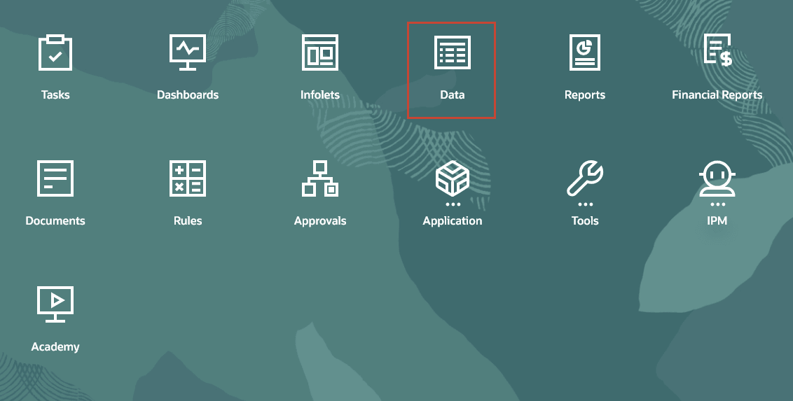

  1. Na home page, clique em Dados.

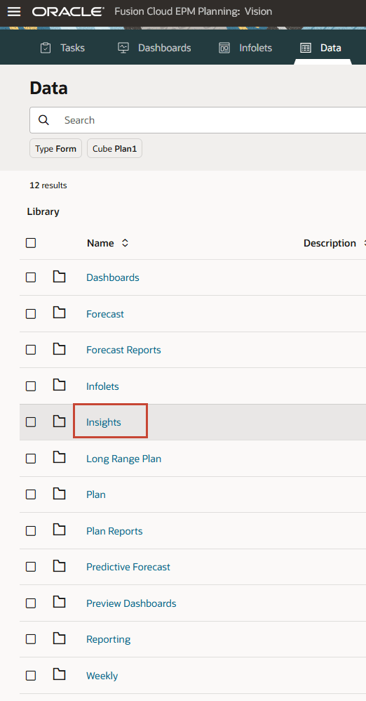

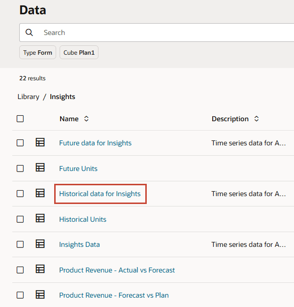

  2. Em Dados, clique em Informações.
    Pasta Insights

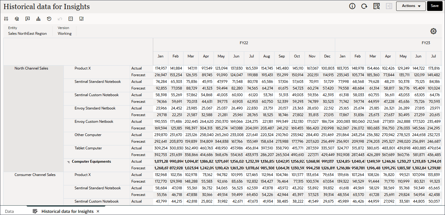

  3. Clique em Dados históricos para Insights.
    Pasta Insights
    Os dados históricos do Insights são exibidos.
    Dados de Insights
    A entidade Região de Vendas NorthEast tem cinco contas de Receita e sete Produtos.
    Vendas de contas de receita
    Vendas do Canal Norte
    Vendas do Canal do Consumidor
    Vendas de Produtos Médicos
    Vendas de Eletrônicos
    Vendas de produtos básicos
    Produtos
    Produto X
    Notebook Sentinal Padrão
    Notebook personalizado Sentinal
    Netbook padrão do Envoy
    Netbook personalizado do Envoy
    Outro computador
    Computador Tablet
  4. Os dados para valores reais históricos e previsões históricas estão disponíveis a partir de FY22 de janeiro.

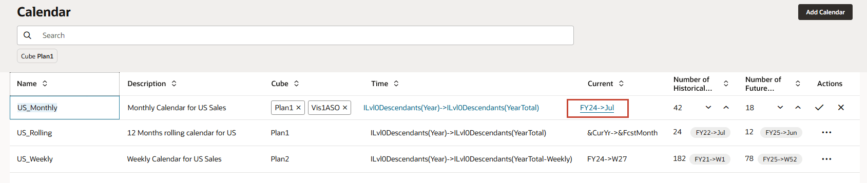

Revisando Calendários
Um calendário define o escopo e o intervalo da série temporal para os cubos selecionados. Por exemplo: você pode criar um calendário diário, um calendário semanal e um calendário alternativo. Você pode querer criar um calendário para uma entidade específica, pois nem todos os eventos são aplicáveis a todas as entidades. Por exemplo: Diwali se aplica à região da APAC e Dia de Ação de Graças à América do Norte. Sendo assim, você pode criar um calendário da APAC com os seus próprios eventos e um calendário da América do Norte com os seus próprios eventos.

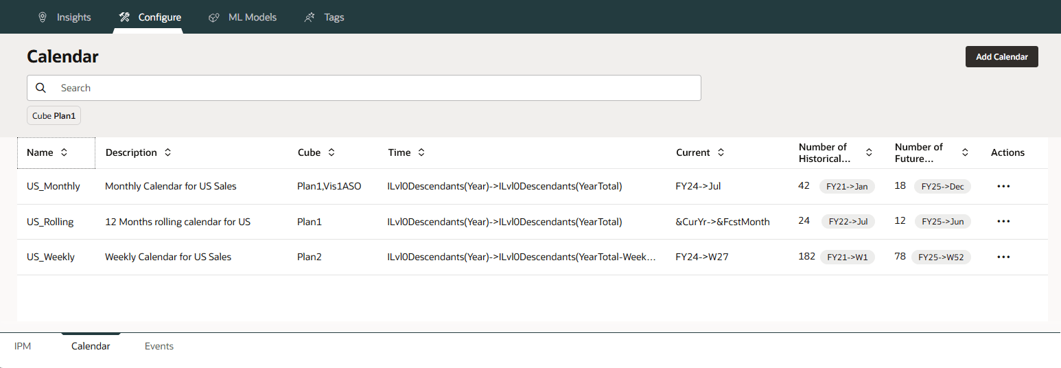

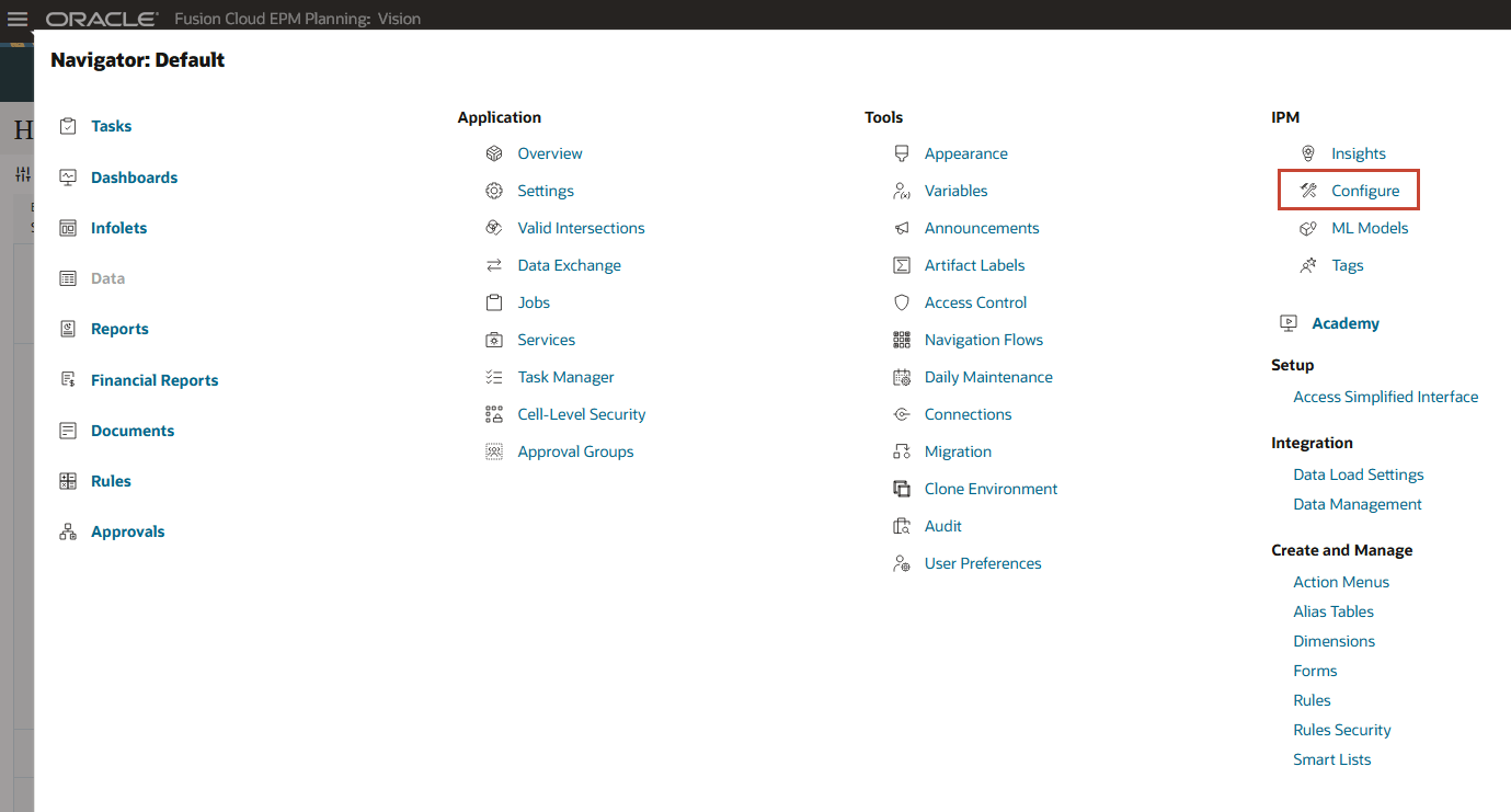

  1. Clique em Navegador (Navegador) e, em IPM, clique em Configurar.
    Menu Navegador
  2. Nas guias horizontais na parte inferior, clique em Calendário.
    Guia Calendário
    Os calendários das previsões Mensal, Contínua e Semanal são exibidos.
    Lista de calendário

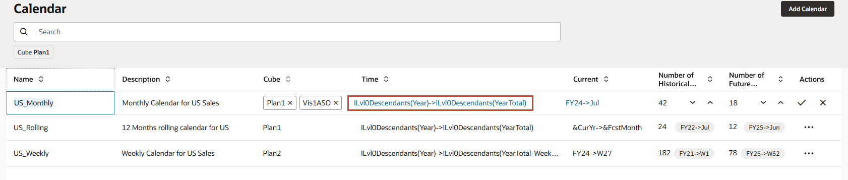

  3. Para US_Monthly, clique em Ações e depois em Editar.
    O calendário US_Monthly é configurado como Calendário Mensal para Vendas dos EUA. O calendário se aplica aos cubos - Plan1, Vis1ASO. Na coluna Horário, os membros de cada dimensão que definem o horário para o início do calendário são especificados.
    ações
  4. Para US_Monthly, clique em ILvl0Descendants(Year)->ILvl0Descendants(YearTotal).
    Tempo
    Para Ano e Período, Descendentes de Nível 0 são selecionados.
  5. Em Selecionar Membros, clique em Cancelar.

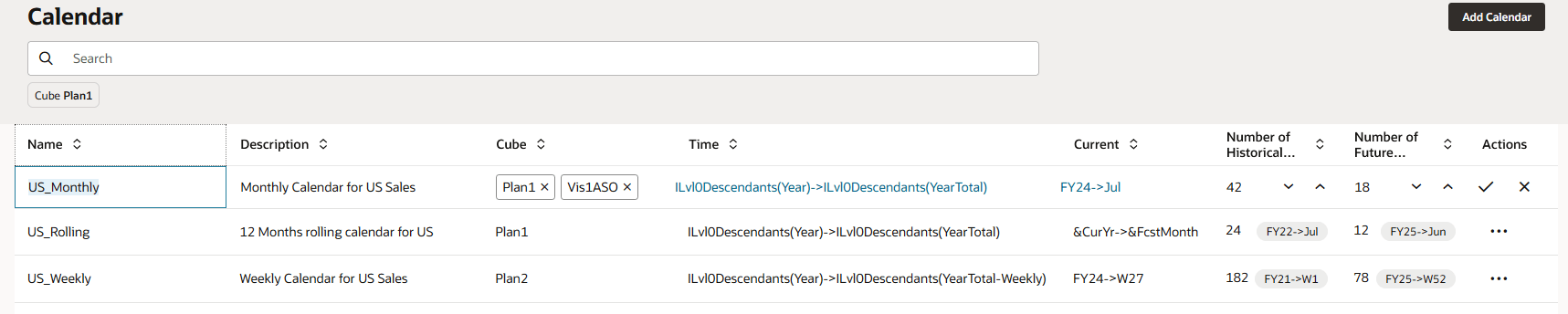

  6. Para US_Monthly, clique em FY24->Jul.
    Atual
    Na coluna Atual, os membros de cada dimensão que definem o início do período de previsão são especificados. O período anterior é o término dos dados históricos. O período de previsão começa em FY24 de julho.
    Início do período de previsão
  7. Em Selecionar um Membro, clique em Cancelar.
  8. Em Número de Períodos Históricos, o número indica que serão usados 42 meses de dados históricos. Em Número de Períodos Futuros, o número indica que 18 meses de períodos futuros serão usados neste calendário.
    Períodos Históricos Históricos
  9. Em Ações, para US_Monthly, clique em X (Cancelar).
    Cancelar

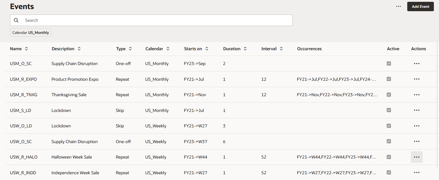

Revisando Eventos
Os eventos estão associados aos calendários. Cada Calendário IPM pode ter vários Eventos.
  1. Nas guias horizontais na parte inferior, clique em Eventos.
    Guia Eventos
    Os eventos dos três Calendários Mensal, Contínuo e Semanal (coluna Calendário) são exibidos. Observe que a coluna Tipo indica o tipo de evento:
    • Uma vez: Um evento que você não espera ser repetido, mas deseja incluí-lo em seus dados.
    • Repetir: Um evento que é repetido regularmente, em que aumentos ou diminuições também serão repetidos. Por exemplo: feriados como Diwali e Dia de Ação de Graças são eventos repetidos.
    • Ignorar: Semelhante a um evento único, é um evento que você não espera ser repetido, no entanto, não deseja incluí-lo em seus dados. Dados para eventos Ignorados são removidos da série.
    Lista Eventos

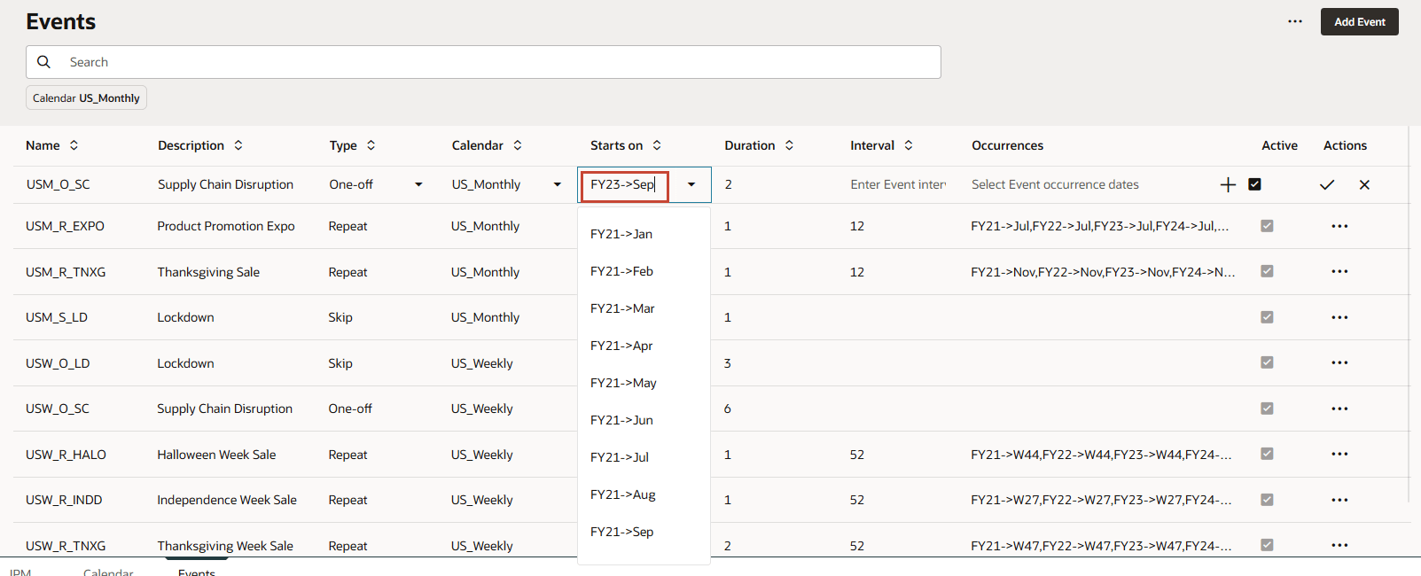

  2. Para USM_O_SC, clique em Ações e depois em Editar.
    ações
    O evento USM_O_SC é configurado como Interrupção da Cadeia de Suprimentos. O evento é de Tipo Único. A coluna Calendário indica que este evento está associado ao calendário US_Monthly.
  3. Para USM_O_SC, clique em FY23->Sep.
    Começa em
    A duração do evento é especificada como 2 meses. Como este é um evento Único, não há valores especificados para Intervalo e Ocorrências.
  4. Em Ações, em USM_O_SC, clique em X (Cancelar).
    Cancelar

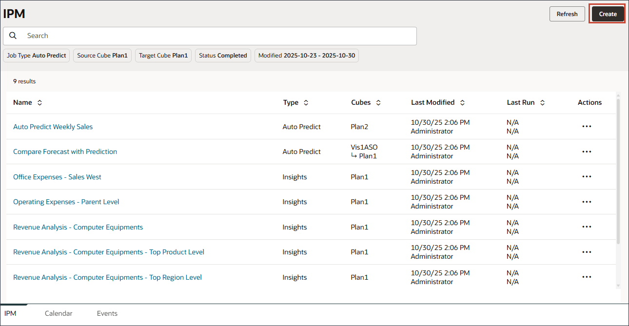

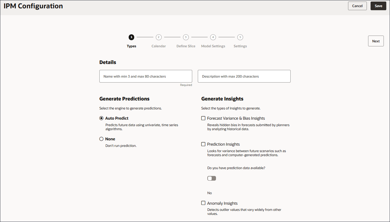

  1. Clique na guia IPM.
    Selecionar IPM
  2. Clique em Criar.
    Página Insights
    A página Detalhes da Configuração do IPM é exibida.
    Configurador do IPM

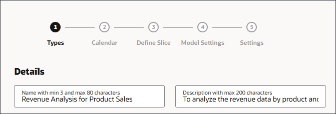

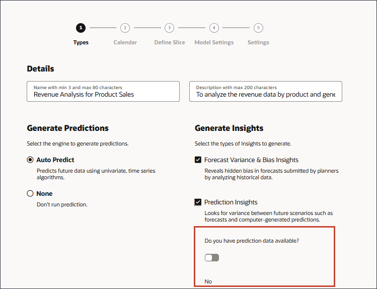

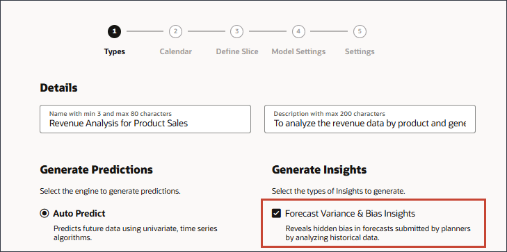

  3. Em Detalhes, para Nome, digite Análise de Receita para Vendas de Produtos e para descrição, digite Para analisar os dados de receita por produto e gerar todos os três tipos de insights.
    Página Detalhes
  4. Em Gerar Insights, selecione Variação de Previsão e Insights de Viés.
    Gerar Insights
    A variação da previsão e os insights do viés analisam dados históricos para revelar o viés oculto nas previsões enviadas pelos planejadores. Esse tipo de insight mede a variação ou a tendência entre dois cenários históricos, como Previsões e Reais.

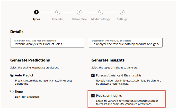

  5. Em Gerar Insights, selecione Insights de Previsão.
    Gerar Insights
    Os insights de previsão procuram variações entre cenários futuros, como previsões e previsões geradas por computador.
  6. Mantenha a seleção padrão de Não para indicar que você não tem dados de previsão disponíveis.
    Gerar Insights

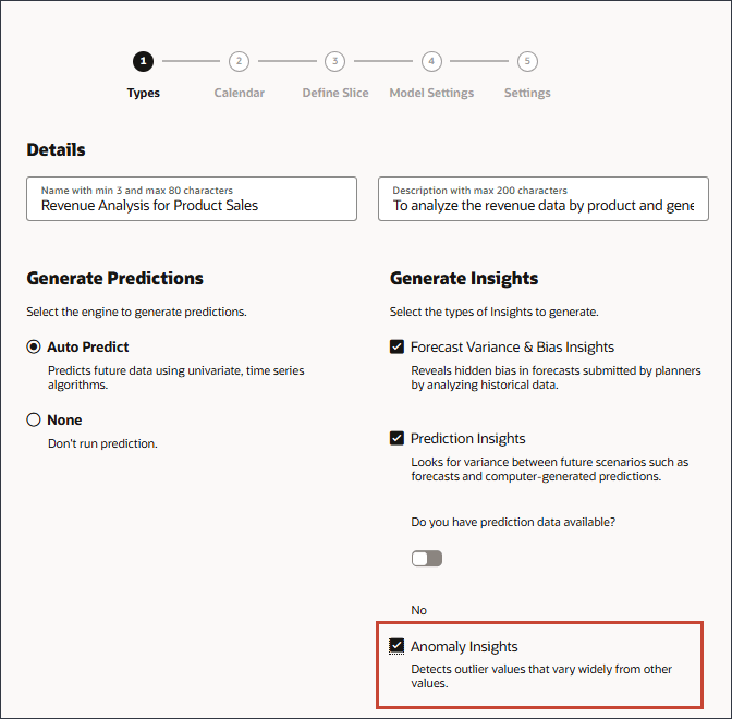

  7. Em Gerar Insights, selecione Insights de Anomalia.
    Gerar Insights
    Os insights de anomalia detectam valores discrepantes que variam muito de outros valores.

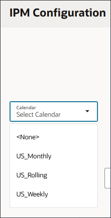

  1. Clique em Calendário para verificar os calendários disponíveis que você pode selecionar.
    Dados Históricos
  2. Para fechar o calendário, clique no espaço em branco à direita do calendário.
    Nenhum calendário selecionado para esta configuração.

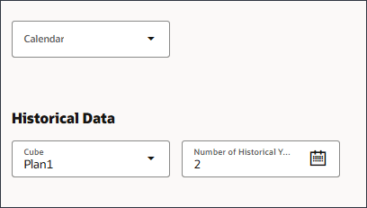

  3. Em Dados Históricos, para Cubo, selecione Plano 1 e, para Número de Anos Históricos, digite 2.
    Dados Históricos

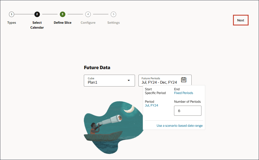

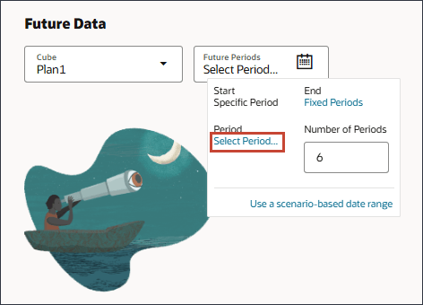

  4. Em Future Data, clique em Período Futuro (Future Period) para selecionar Future Periods.
  5. Clique em Selecionar Período.
    Dados Futuros

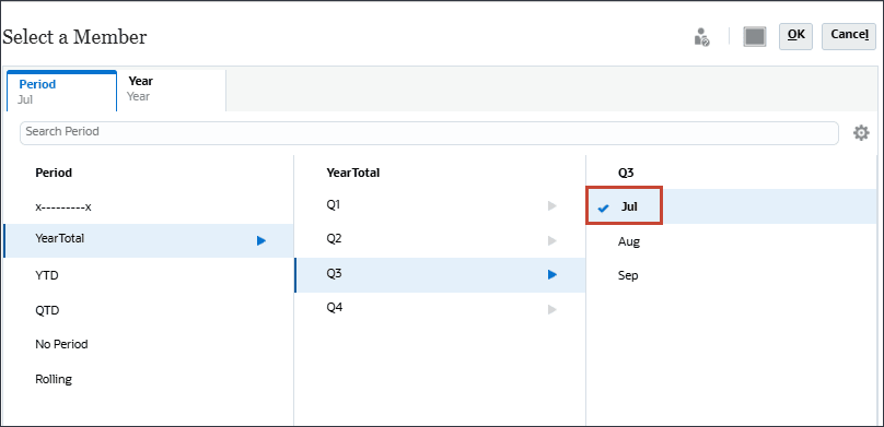

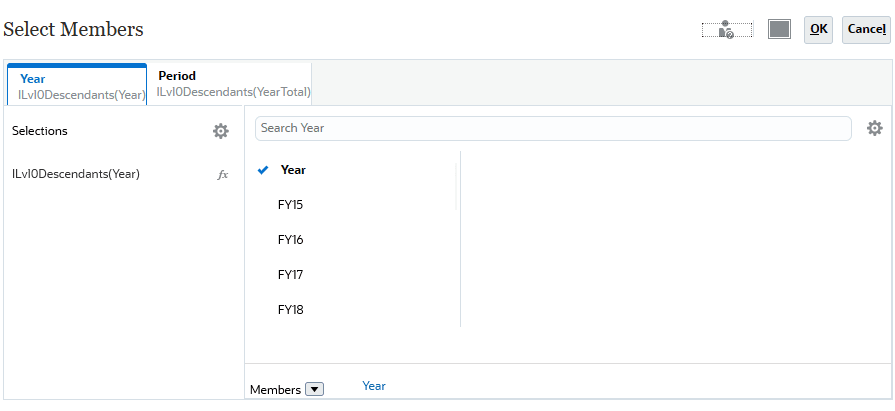

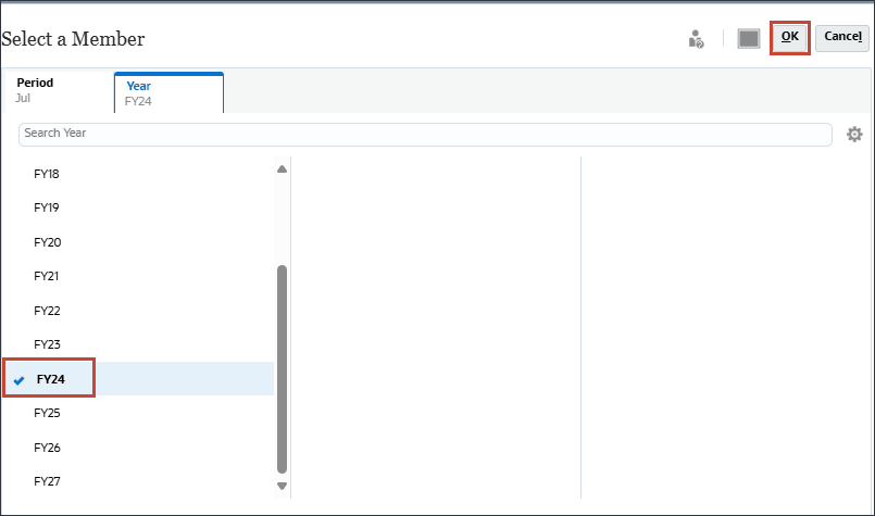

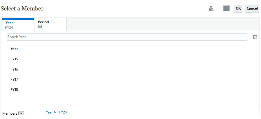

  6. No Seletor de Membros, para Período, selecione Jul.
  7. Clique em Ano, selecione FY24 e clique em OK.

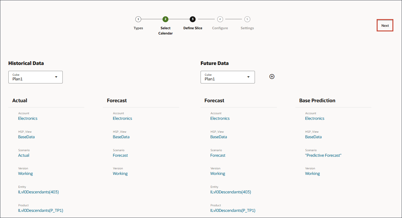

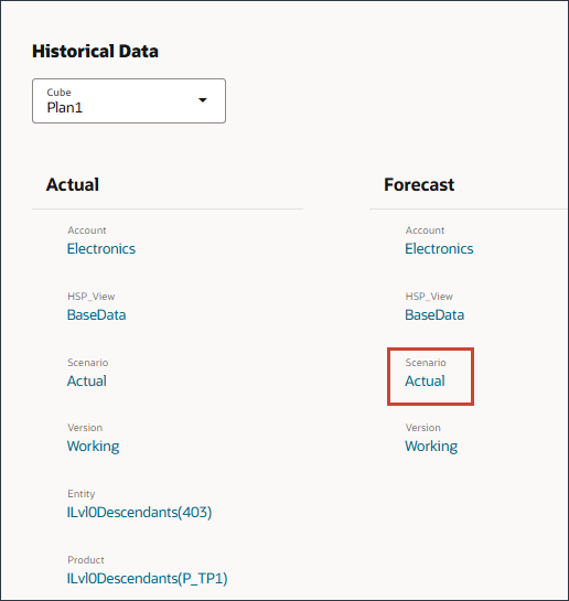

Você define os segmentos de dados usados para análise de insights. Para a seção Dados Históricos, você define os valores reais e as previsões fornecidas pelos planejadores. As definições de fatia mostram todas as dimensões do cubo, exceto para as dimensões Ano e Período. Todos os membros começam com o respectivo membro raiz selecionado.
Para a seção Dados Futuros, você seleciona o cubo e, em seguida, define a fatia de dados para os dados futuros, tanto a projeção fornecida pelos planejadores quanto a projeção base (provavelmente um cenário).

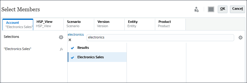

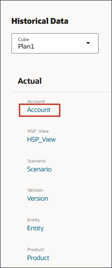

  1. Em Real, clique em Conta.
    Dados Históricos
  2. No Seletor de Membros, procure Eletrônicos e selecione Vendas de Eletrônicos.
    Selecionar Membros

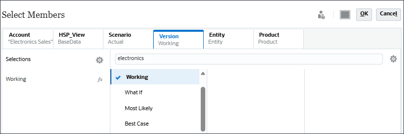

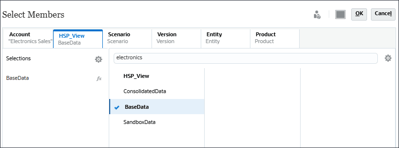

  3. Clique em HSP_View e selecione BaseData.
    Selecionar Membros

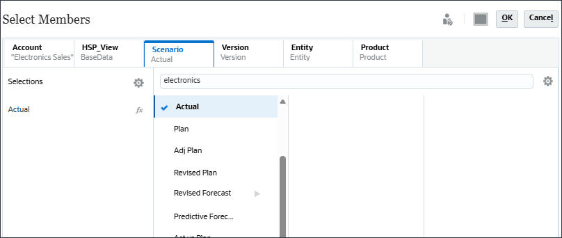

  4. Clique em Cenário e selecione Real.
    Selecionar Membros
  5. Clique em Versão e selecione Trabalhando.
    Selecionar Membros

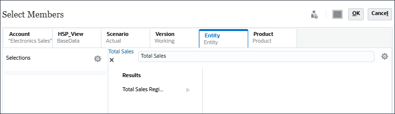

  6. Clique em Entidade e procure Total de Vendas.
    Selecionar Membros

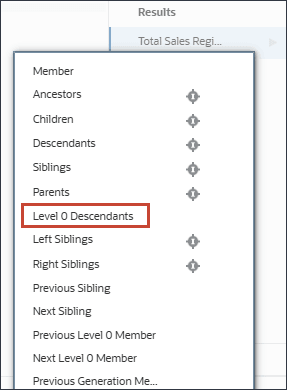

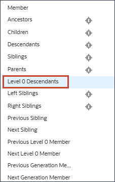

  7. Para Região de Vendas Totais, clique em Seletor de Função (Seletor de Funções) e selecione Descendentes de Nível 0.
    Relacionamento do Membro

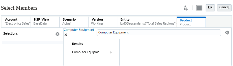

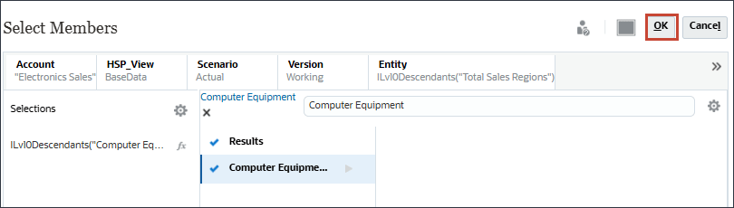

  8. Clique em Produto e procure por Equipamentos de Computação.
    Selecionar Membros
  9. Para Equipamento de Computação, clique em Seletor de Função (Seletor de Função) e selecione Descendentes de Nível 0.
  10. Clique em OK.
    Selecionar Membros

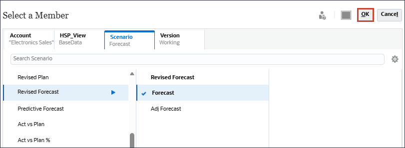

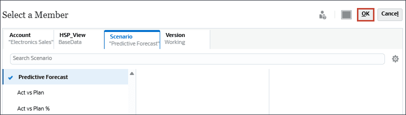

  11. Em Dados Históricos e Previsão, clique no cenário Real.
    Previsão
  12. No Seletor de Membros, em Previsão Revisada, selecione Previsão e clique em OK.

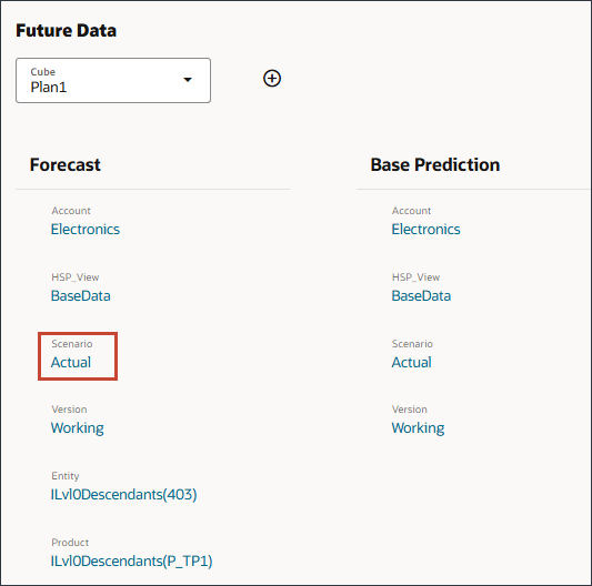

Selecionando o Intervalo de Dados Futuro

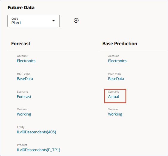

  1. Em Dados Futuros, para Previsão, clique no cenário Real.
    Dados Futuros
  3. Em Previsão Base, para Cenário, clique em Real.
    Dados Futuros
  4. No Seletor de Membros, selecione Previsão Preditiva e clique em OK.
  5. Observação:
    Se os dados estiverem disponíveis, você poderá adicionar uma definição de Melhor Caso e Pior Caso e definir a fatia de dados para os cenários de melhor caso e pior caso.
  6. Clique em Próximo.

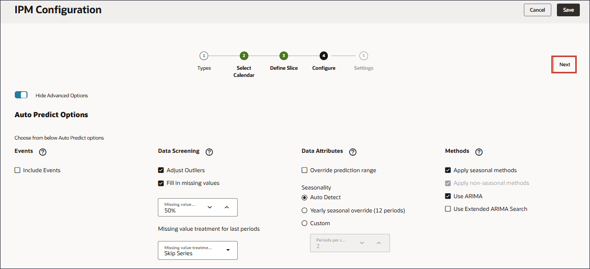

Você define métricas e critérios de acionamento na página Opções Avançadas. A variação de previsão indica o nível de precisão das previsões enviadas pelos planejadores. O bias de previsão indica a tendência de direção do erro de previsão. Uma tendência de previsão em excesso dos valores reais é considerada um "viés de previsão em excesso", enquanto uma tendência de previsão abaixo dos valores reais é considerada um "viés de previsão em falta". Para insights de previsão, você especifica como o desvio (variação) é determinado especificando a métrica e o limite para medir a variação entre previsões futuras e previsões históricas.
Você define a tolerância a erros e os limites para insights. O Configurador do IPM seleciona métricas padrão para análise.

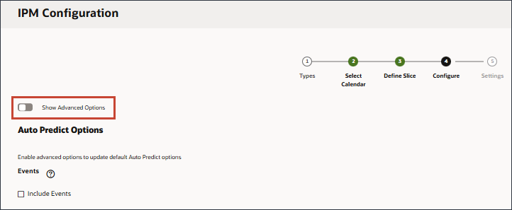

  1. Clique em Mostrar Opções Avançadas.

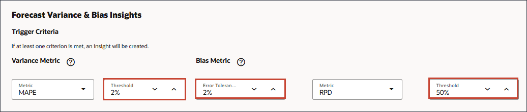

  2. Para Insights de Variação de Previsão e de Viés, para Métrica de Variação defina o Limite como 2%, para Métrica de Viés para Limite de Tolerância a Erros, defina o limite de tolerância a erros como 2% e defina o Limite como 50%.
    Limite e Limite de Tolerância de Erro
    A porcentagem de tolerância ao erro define a variação percentual entre previsões históricas submetidas pelos planejadores e os valores reais que estão dentro da faixa aceitável. Se a variação do percentual cruzar o limite de tolerância de erro, ele será considerado para cálculo do bias.
    É gerado um insight quando o desvio ou o bias ultrapassa o limite especificado.

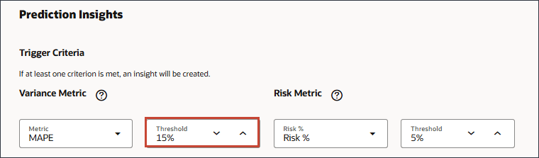

  3. Para Insights de Previsão, para Métrica de Variação, altere o limite para 15%.
    Limites de Previsão
    O limite de Previsão define a variação de porcentagem aceitável entre previsões futuras enviadas pelos planejadores e previsões geradas pelo computador.
    Selecione a porcentagem de desvio entre as previsões futuras submetidas pelos planejadores e as previsões geradas por computador nas quais um insight deve ser acionado.

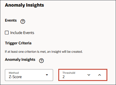

  4. Para Insights de Anomalia, aceite o Limite de 2%.
    Limite de Anomalia
    O limite de Anomalia define o limite aceitável do valor da pontuação Z (o desvio padrão da média dos valores). Qualquer coisa que esteja muito longe de zero (a fronteira geralmente é uma pontuação Z de 2 ou -2) deve ser considerada um outlier. É gerado um insight quando o a métrica de detecção de outlier especificada ultrapassa o limite especificado.
    O limite de insights de Anomalia define o limite no qual um insight deve ser acionado.
  5. Role para cima e clique em Próximo.
    Clique em Próximo às Definições

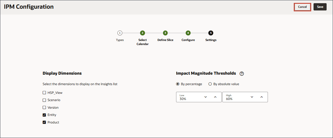

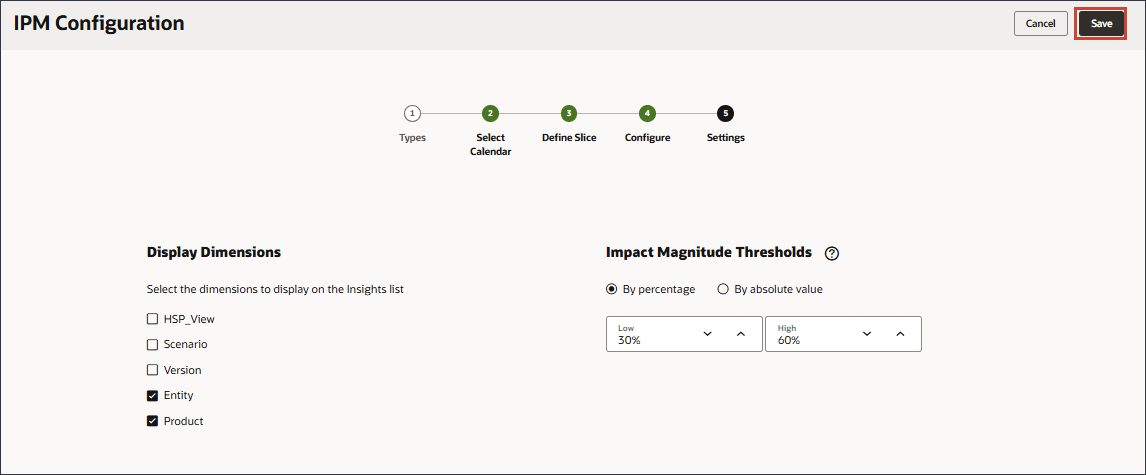

Definindo Dimensões de Exibição e Limites de Magnitude de Impacto
Na página Definições, você configura as definições que definem como exibir os insights para os planejadores. Você seleciona as dimensões que os planejadores usarão para navegar e analisar os insights. As dimensões que você selecionar serão exibidas no dashboard de Insights Você também define os limites de magnitude de impacto para categorizar insights em grupos Alto, Médio e Baixo.

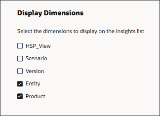

  1. Em Exibir Dimensões, selecione Entidade e Produto.
    Exibir Dimensões

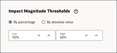

  2. Para Limites de Magnitude de Impacto, altere o limite inferior para 30% e o limite Superior para 60%.
    Quando insights são exibidos no painel de controle Insights, essa definição categoriza insights em grupos Alto, Médio e Baixo com base no impacto percentual calculado para cada insight. Isso ajuda os usuários a focarem nos insights que têm mais variações extremas.
  3. Clique em Salvar.
    Configurações
    Observação:
    As definições de Insights são salvas como artefatos globais (na pasta Previsão Automática em Artefatos Globais). O backup delas é feito com o instantâneo de manutenção.

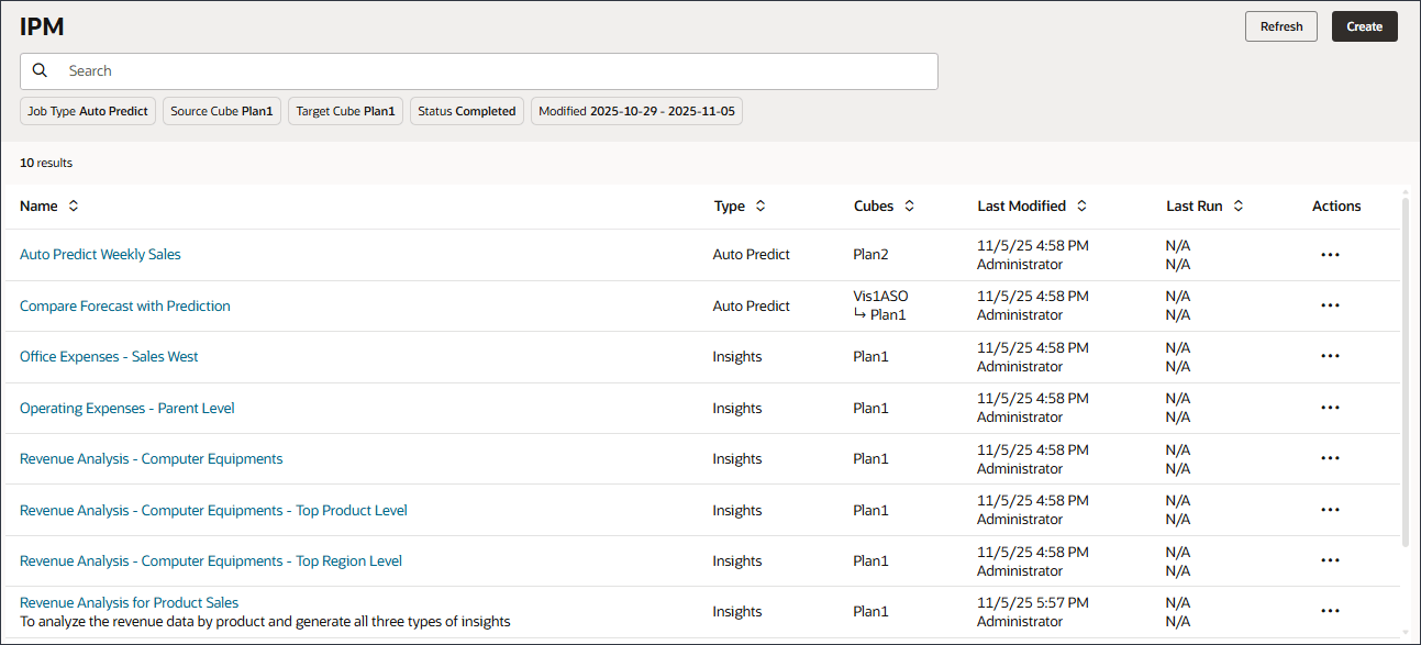

  4. Clique em Cancelar.
    Configurador do IPM
    O insight Configurado é exibido.
