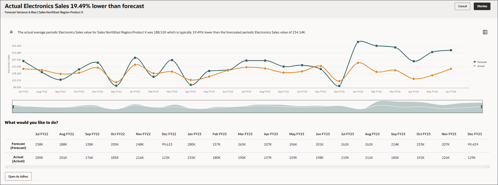

Os insights automatizam a análise de dados ao encontrar padrões nos dados para que você não precise fazer isso. À medida que novos dados são carregados no seu sistema EPM Cloud, o mecanismo Insight processa os dados para sinais importantes, como variação, tendências, anomalias e viés de previsão. Em vez de gastar horas procurando manualmente padrões em seus dados, o Insights faz isso por você. Insights apresenta apenas os padrões que são mais relevantes. Você pode configurar os insights para materialidade e importância.
Os insights são fornecidos em uma exibição fácil de usar. A lista de insights é facilmente classificada e filtrada. Por exemplo, você pode filtrar facilmente padrões específicos dentro de um limite com apenas alguns cliques. Ao fornecer insights mais rapidamente, ele ajuda o departamento financeiro a obter mais atividades de valor agregado, como se envolver com a empresa para resolver problemas.

  • Insights de variação e desvio de previsão: revele o desvio oculto nas previsões enviadas pelos planejadores analisando previsões históricas e dados reais. Esse tipo de insight mede a variação ou a tendência entre dois cenários históricos, como Previsões e Reais.
    Insight de Variação da Previsão

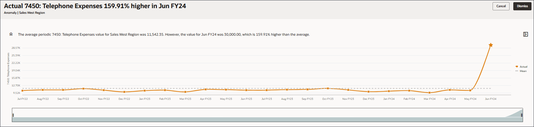

  • Insights de anomalia: detecte padrões incomuns nos dados. Este tipo de insight detecta valores atípicos que variam muito de outros valores, por exemplo, uma volatilidade repentina nos valores reais devido a um evento externo ou interno.
    Insight de Anomalia

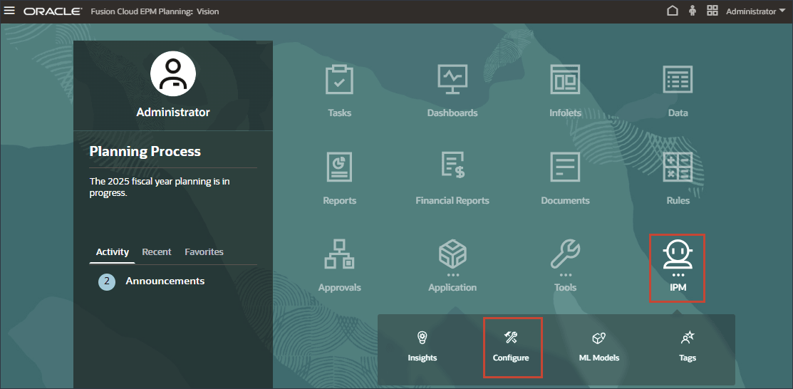

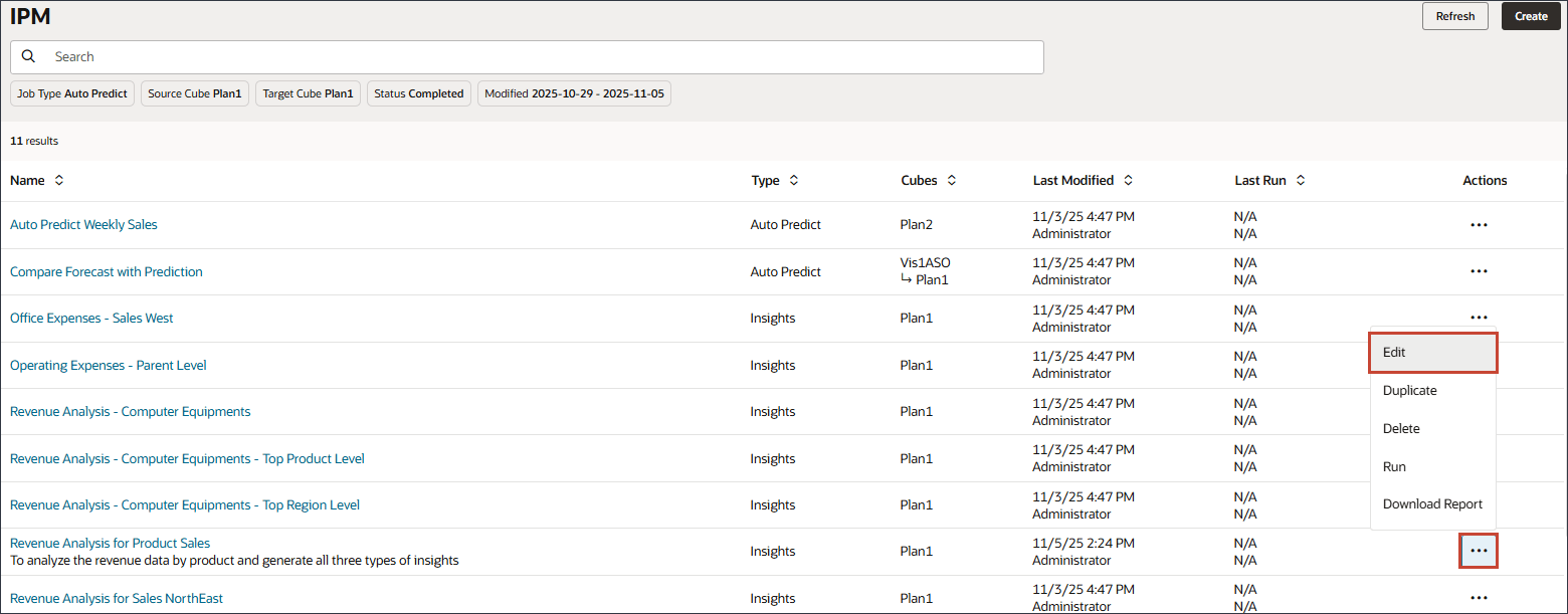

  1. Na home page, clique em IPM, depois em Configurar.
    Home page
    Insights Configurados são exibidos.
    Página Configurar
  2. Role para baixo e na linha da Análise de Receita para Vendas de Produtos, clique em Ações (Ações) e selecione Editar.
    Página Configurar

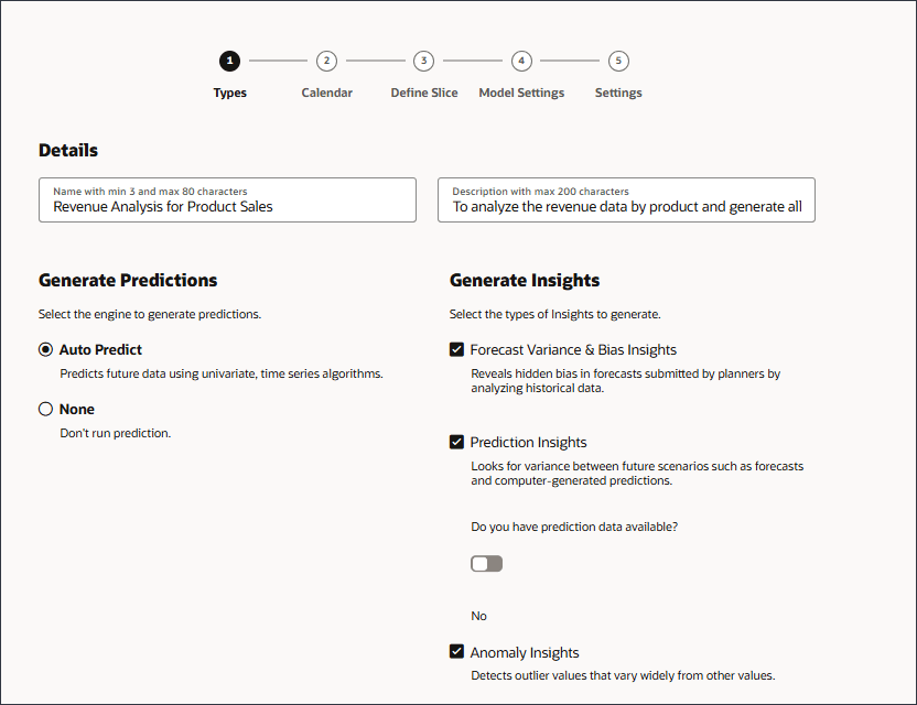

    Essa configuração executa uma análise de receita para vendas de produtos para analisar a receita por produto e gera variação de previsão e insights de viés, insights de previsão e insights de anomalia. A Previsão Automática é usada para prever o desempenho futuro com base em dados históricos usando técnicas de previsão de série temporal.
    Tipos, página

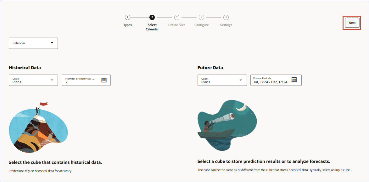

    Se você quiser incluir um calendário, ele será especificado nesta página. São definidos dados históricos e futuros. Para dados históricos, o cubo e o número de anos históricos são especificados.
    Para dados futuros, o cubo e os períodos futuros são especificados. Períodos Futuros especifica quais períodos são incluídos na análise para dados futuros. Os resultados da previsão são armazenados neste local quando você seleciona Previsão Automática.

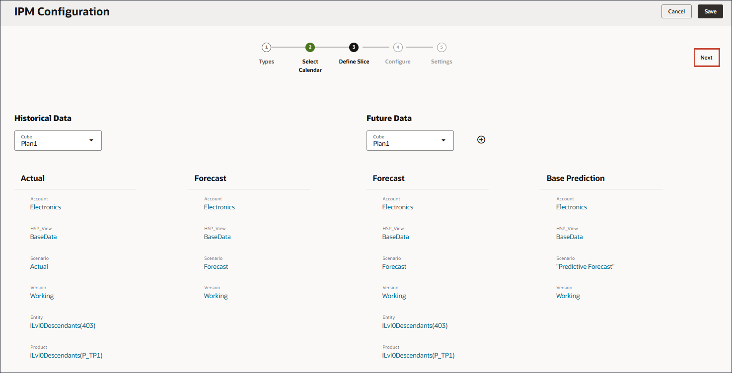

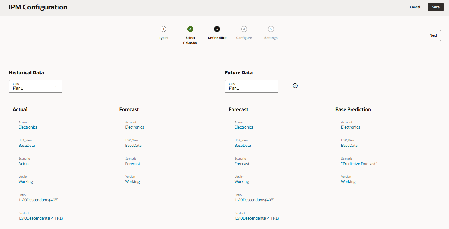

  5. São definidos dados históricos e futuros.
    Em Dados Históricos, o cubo e o intervalo de dados para Real e Previsão são definidos.
    Em Dados Futuros, o cubo e a fatia de dados para os dados futuros, tanto a projeção fornecida pelos planejadores quanto a projeção base, muito provavelmente um cenário, são definidos.
    Definir Fatia
  6. Clique em Próximo.

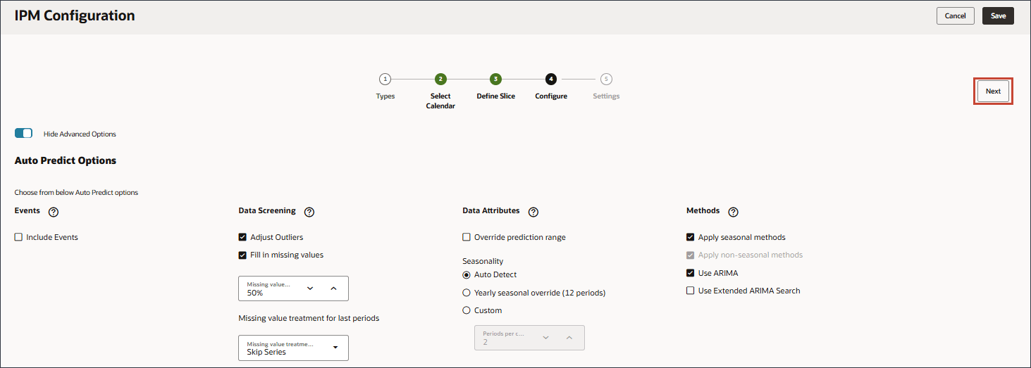

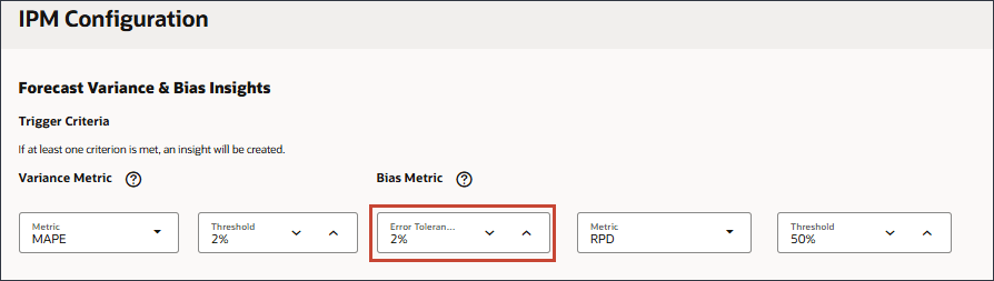

  7. Para Previsão de Variação e Bias Insights, a porcentagem de tolerância a erros define a variação percentual entre as previsões históricas submetidas pelos planejadores e os valores reais que estão dentro de uma faixa aceitável. Neste exemplo, qualquer diferença de 2% ou superior entre previsões históricas e valores reais históricos é considerada uma variação significativa e aciona um insight.
    Insights de Variação e Preferência da Previsão

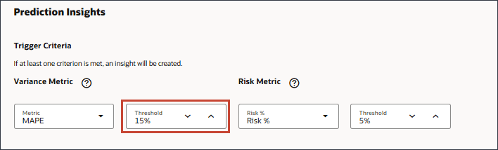

  8. Role para baixo até Prediction Insights.
    Insights de Predição
    Para insights de Previsão, a porcentagem de limite define a variação de porcentagem aceitável entre previsões futuras enviadas pelos planejadores e previsões geradas pelo computador.

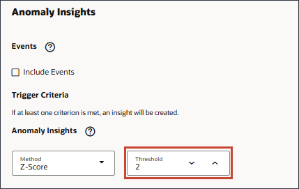

  9. Role para baixo para revisar Anomaly Insights.
    Insights de Anomalia
    Para insights de Anomalia, o limite define o limite aceitável do valor da pontuação Z, o desvio padrão da média dos valores. Qualquer coisa que esteja muito longe de zero é normalmente considerada um outlier.

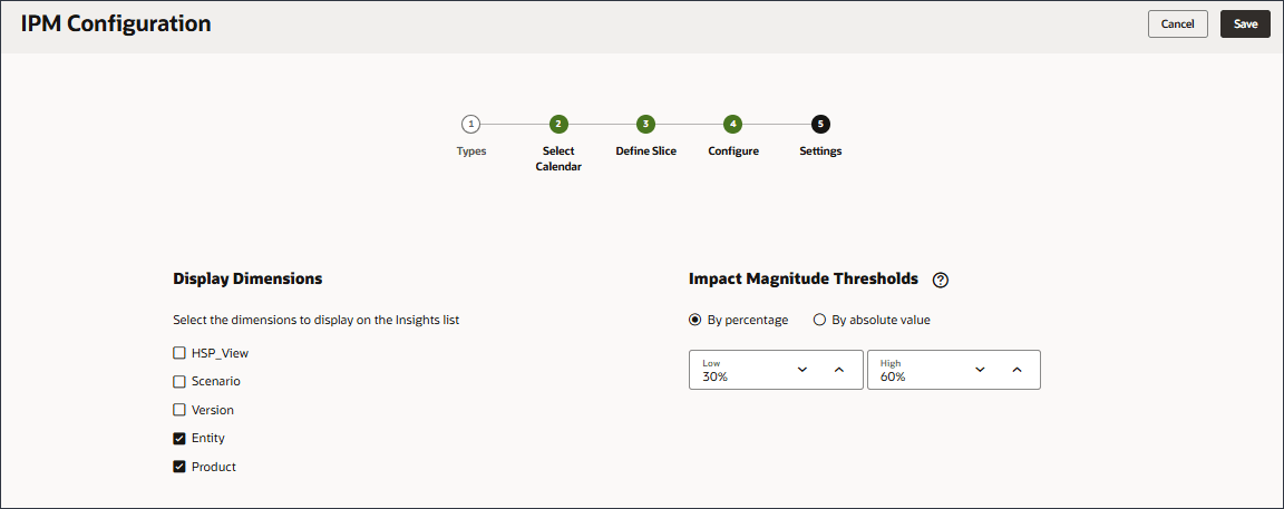

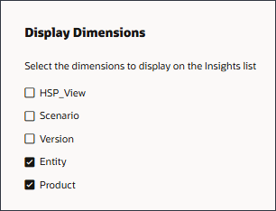

    A página Definições mostra as dimensões de exibição selecionadas para a lista Insights e os limites de magnitude de impacto.
    Definições, página
    Exibir Dimensões são as dimensões que os planejadores usarão para navegar e analisar os insights. As dimensões selecionadas são exibidas na exibição Insights.
    Exibir Dimensões

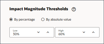

    Os Limites de Magnitude de Impacto definem os limites baixo e alto. Quando os insights são exibidos na exibição de Insights, essa definição categoriza insights em grupos Alto, Médio e Baixo com base no impacto percentual calculado para cada insight. Isso ajuda a focar a atenção nos insights que têm variações mais extremas.
    Magnitude do Impacto

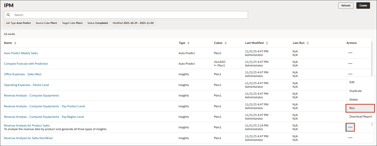

  1. Para Análise de Receita para Vendas de Produtos, em Ações, clique em Ações (Ações) e selecione Executar.
    Executar insight da Página Configurar
    Quando você executa um insight, o IPM Insights analisa os dados em cada interseção disponível e procura padrões de anomalias.

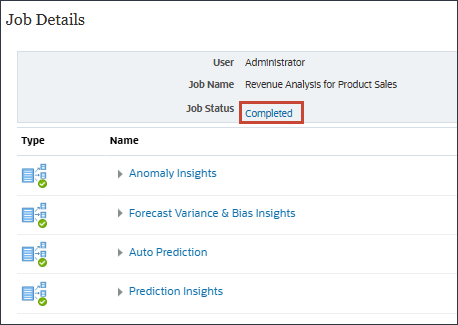

Você pode revisar informações sobre jobs do Insights.

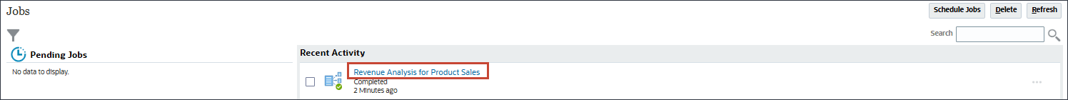

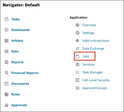

  1. Clique em Navegador (Navegador) e, em Aplicativo, clique em Jobs.
    Menu Navegador
  2. Na página Jobs, para revisar os detalhes sobre o job, clique em Análise de Receita para Vendas de Produtos.
    Página Jobs

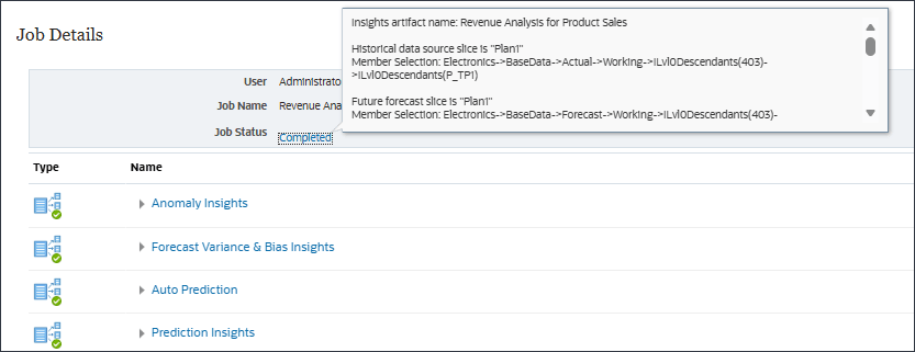

    Os subjobs associados que foram executados para este job são exibidos.

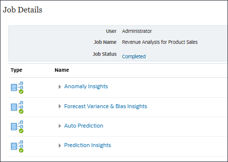

    Componentes do Job
  3. Ao lado do Status da Tarefa, clique em Concluído.
    Detalhes do Job
    Os detalhes sobre o trabalho são exibidos.
    Componentes do Job
  4. Clique fora da exibição de detalhes para fechar os detalhes.

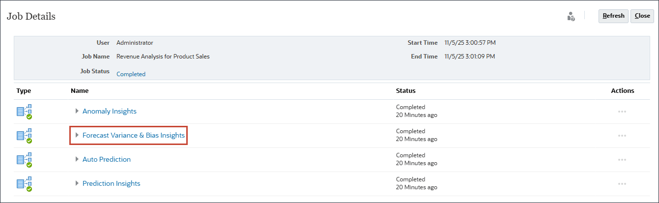

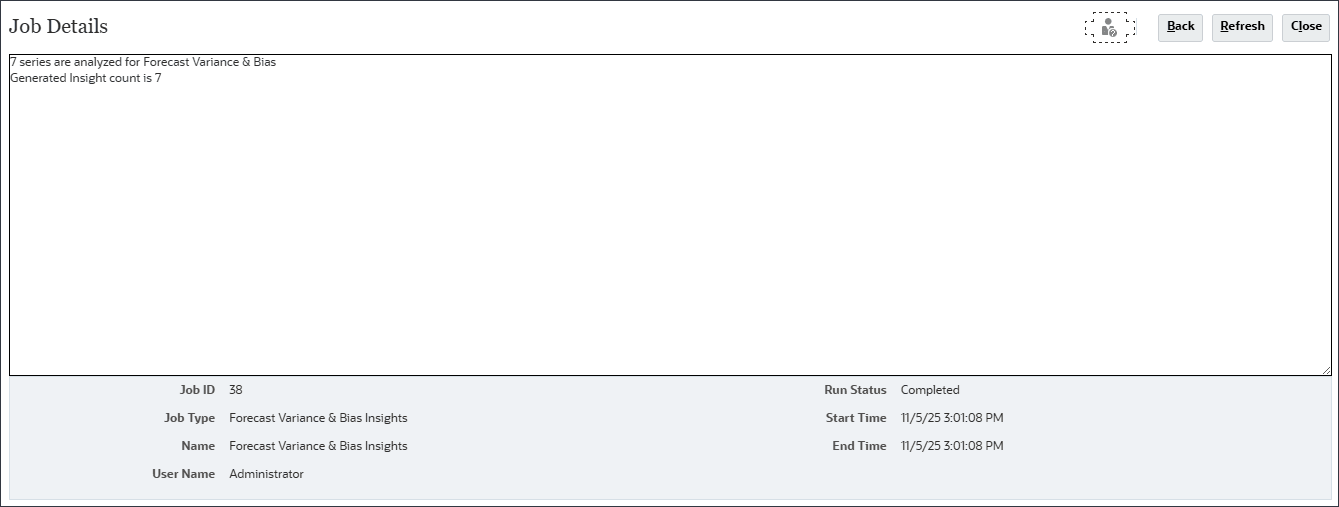

  5. Clique em Variação de Previsão e Insights de Preferência.
    Detalhes do Job
    Os Detalhes da Tarefa são exibidos. Após a análise de sete séries para variação de previsão e viés, sete insights foram gerados.
    Detalhes do Job
  6. Clique em Voltar.

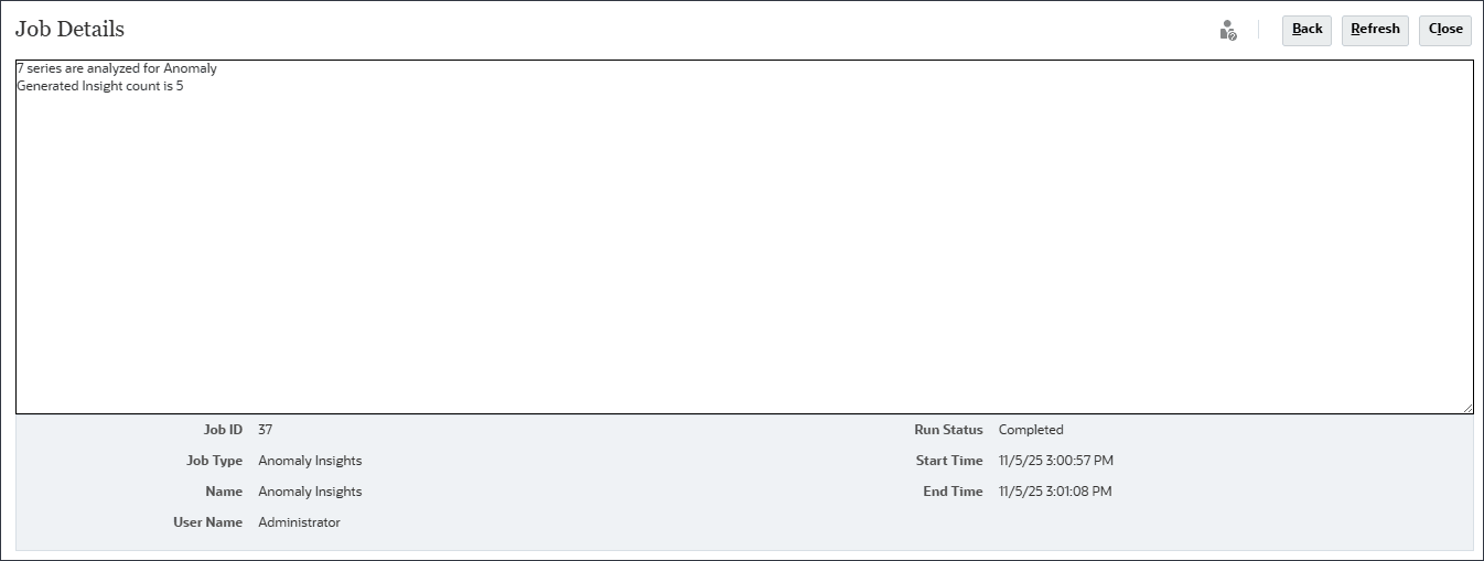

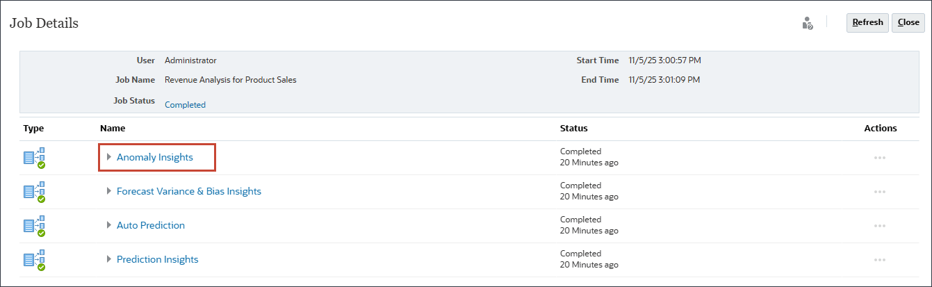

  7. Clique em Anomaly Insights.
    Componentes do Job
    Os Detalhes da Tarefa são exibidos. Após analisar sete séries de insights de anomalias, cinco insights foram gerados.
    Detalhes do Job
  8. Clique em Voltar.

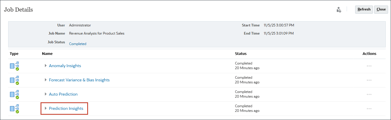

  9. Clique em Insights de Previsão.
    Detalhes do Job
    Os detalhes da tarefa são exibidos. Após a análise de sete séries para previsão, dois insights foram gerados.
    Detalhes do Job
  10. Clique em Fechar.

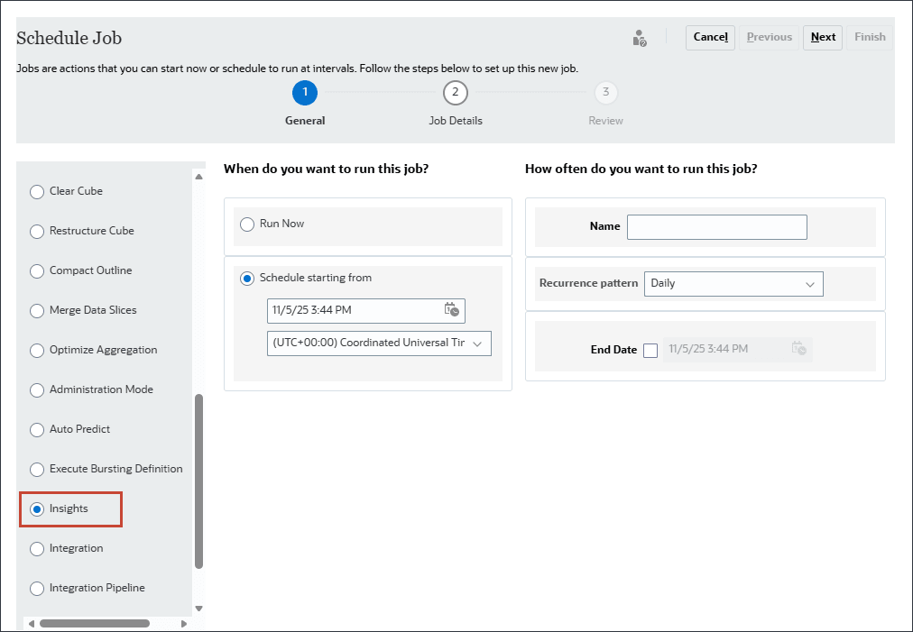

Programando Insights para Execução

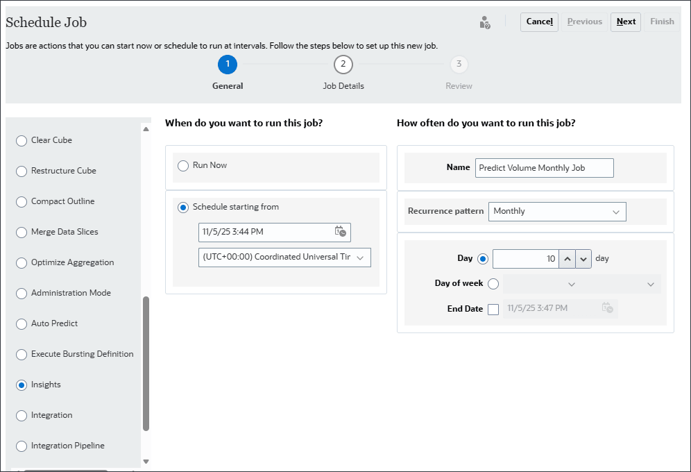

Nesta seção, você programa o Insights para ser executado no futuro. Você configura uma tarefa para executar insights em intervalos regulares, por exemplo, quando tiver um novo conjunto de valores reais.

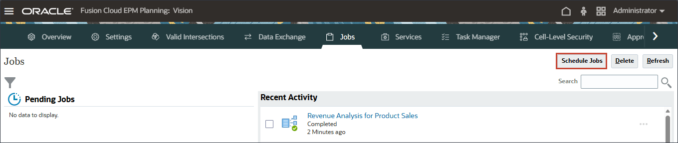

  1. Na página Jobs, clique em Programar Jobs.
    Página Jobs
  2. À esquerda, em "Que tipo de job é esse?", role para baixo e selecione Insights.
    Tipo de Job

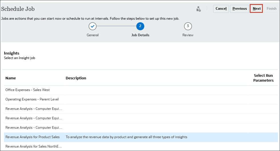

  3. Definir um cargo mensal. Defina-o para ser executado no 10º dia do mês seguinte à data de hoje, semelhante à seguinte, e clique em Próximo.
    Programar Job

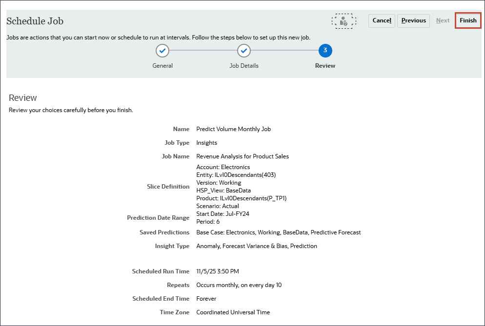

  4. Selecione Análise de Receita para Vendas de Produtos e clique em Próximo.
    Detalhes do Job no Job de Programação
  5. Verifique as opções de job e clique em Finalizar.
    Revisar Detalhes do Job Programado

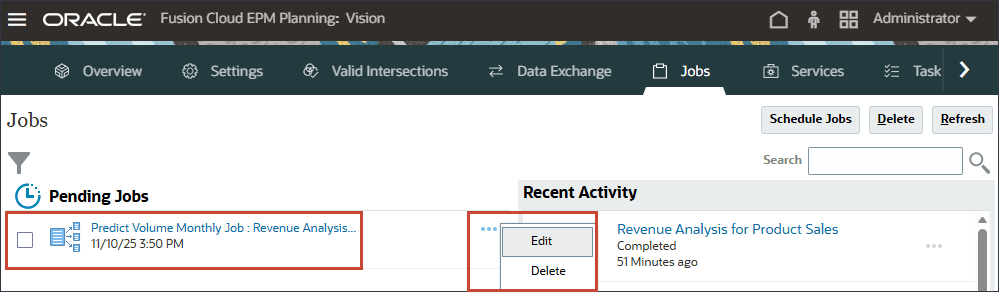

    O job é programado e está listado em Jobs Pendentes. Você pode editar ou excluir o job programado.
    Página Jobs
