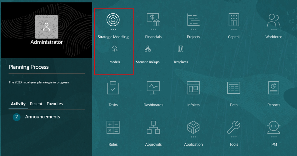

  1. Na página inicial do Planning, clique em Strategic Modeling e em Modelos.

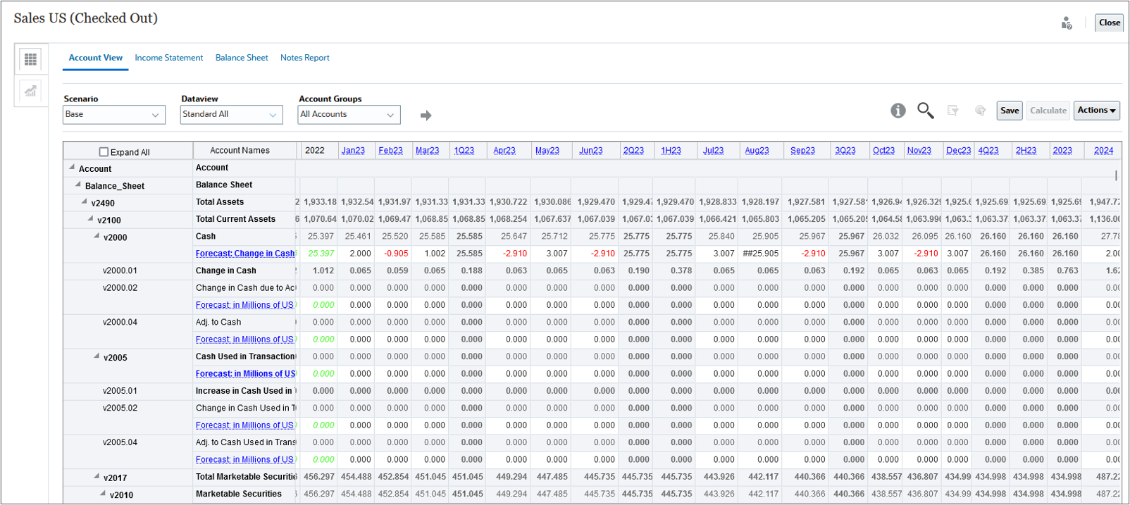

    O modelo é aberto na Visualização da conta.

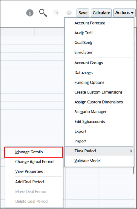

  5. Para começar a gerenciar os detalhes do período, clique em Ações e selecione Período.
  6. Opções do menu de ação Período
    Observação:
    As opções de menu Período incluem Gerenciar Detalhes, Alterar Período Real, Exibir Propriedades, Adicionar Período de Negociação e, se existir um período de negociação, Mover Período de Negociação e Excluir Período de Negociação.Você define e gerencia subperíodos, períodos finais e acumulado no período em Gerenciar Detalhes.
  7. Selecione Gerenciar Detalhes.

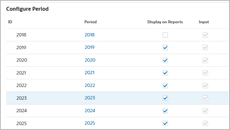

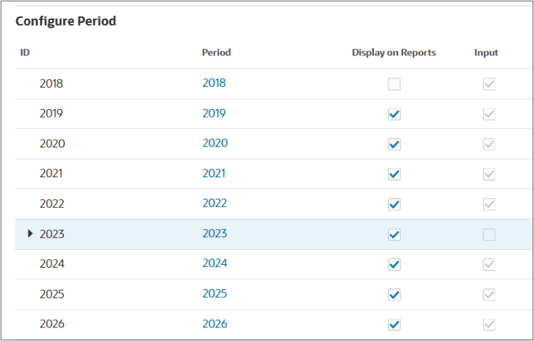

Configurando detalhes do período
Todos os anos têm "Anualmente" selecionado por padrão.
Para qualquer ano diferente do ano do saldo inicial, você pode selecionar e combinar períodos de anos, semestres, meses e semanas (se o planejamento semanal estiver ativado) para dados históricos e de previsão.A opção Entrada é desmarcada para períodos de nível superior quando você adiciona detalhes de tempo, pois o período se torna uma agregação.
  1. Na seção Configurar Período, selecione a linha 2023.
  2. Ponto 2023
    Observe que não é possível alterar os detalhes do período para 2023, o ano do saldo inicial.

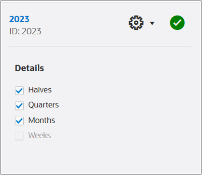

  3. Selecione a linha 2023.
  4. Em Detalhes, selecione Alvos, Trimestres e Meses.
  5. Selecionando períodos detalhados para 2023
  6. Clique em (Aplicar).
  7. Detalhes adicionados a 2023

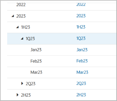

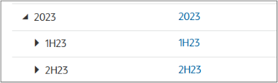

  8. Clique na seta à esquerda da linha 2023 para expandir os detalhes do período.
    As metades do período adicionadas (meio ano) são exibidas.
    Semestres do período
  9. Expanda 1H23 para exibir períodos trimestrais.
  10. Períodos trimestrais
  11. Expanda 1Q23 para exibir meses.
  12. Meses

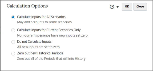

Aplicando detalhes do período
  1. Clique em Aplicar.
  2. Aplicar alterações de período
    Quando você aplica suas alterações, é possível selecionar se deseja calcular entradas para todos os cenários, somente para o cenário atual, ou não calcular entradas.
    Opções de cálculo
  3. Aceite a seleção padrão: Calcular Entradas para Todos os Cenários e clique em OK.
  4. Se for solicitada uma mensagem de aviso sobre dados não salvos, clique em OK.
  5. Advertência de dados não salvos

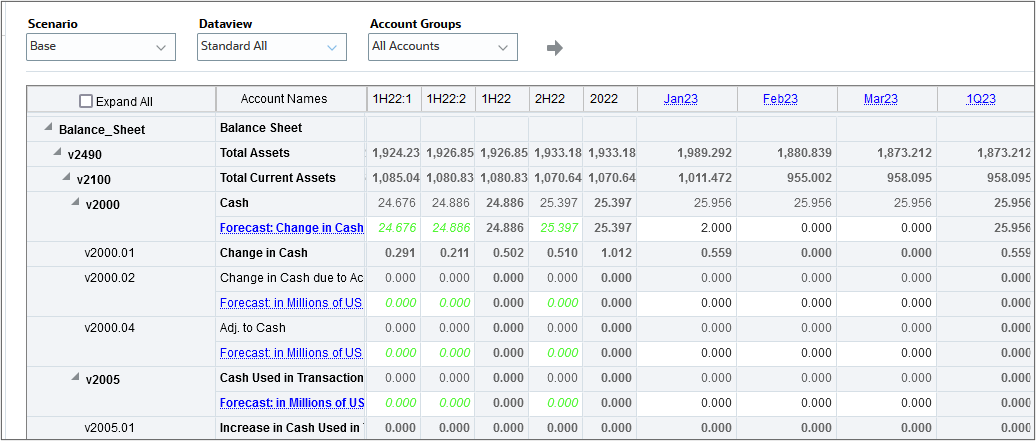

    Os períodos adicionados foram calculados e exibidos na visualização Conta.
    Visualização da conta atualizada com períodos adicionados

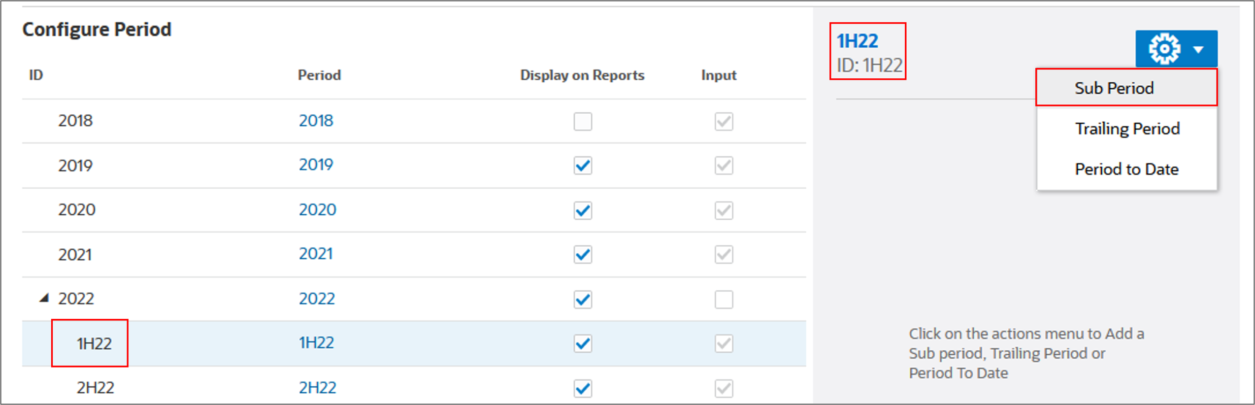

  4. Expanda 2022 e selecione 1H22.
  5. Expandindo 2022 para mostrar 1H22
    Você pode adicionar subperíodos apenas ao período de nível mais baixo. Por exemplo, se você definiu um ano para incluir Semestres, Trimestres e Meses, é possível adicionar subperíodos somente a meses.

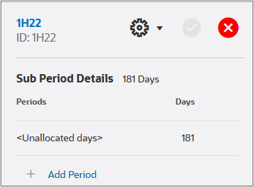

  6. À direita, para 1H22, clique em Configurações (Definições) e selecione Subperíodo.
  7. Adição de subperíodos

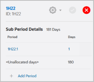

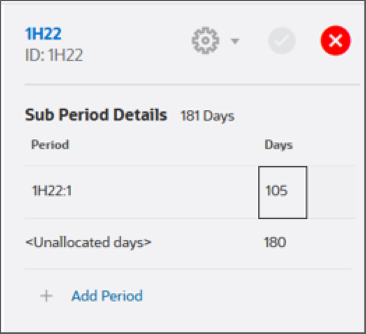

    Os Detalhes do Subperíodo são exibidos. Você pode adicionar subperíodos e alocar dias até que os Dias Não Alocados sejam zero.
    Detalhes do subperíodo
  8. Clique em Adicionar Período.
  9. O 1H22:1 é adicionado em Detalhes do Subperíodo.
    O subperíodo 1H22:1 foi adicionado
  10. Clique duas vezes em Dias para 1H22:1, altere o valor para 105 e pressione Enter.
  11. Alocando dias
    Dica:
    Os subperíodos devem ter pelo menos um dia.

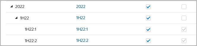

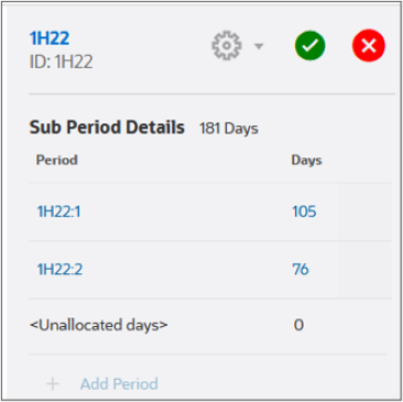

  12. Crie mais subperíodos e aloque dias até Dias Não Alocados ser zero. Clique em Adicionar Período.
  13. Para 1H22:2, clique duas vezes em Dias e altere-o para 76 e pressione Enter.
  14. A alocação final do subperíodo deve alocar 105 dias para 1H22:1 e 76 dias para 1H22:2.
    Alocações de subperíodo
  15. Clique em Aplicação (Aplicar).
  16. Expanda 1H22.
  17. Os subperíodos são adicionados em 1H22.
    Subperíodos adicionados

    Os dados para 2022, incluindo os novos subperíodos, foram calculados e aplicados ao modelo.
    Modelo atualizado

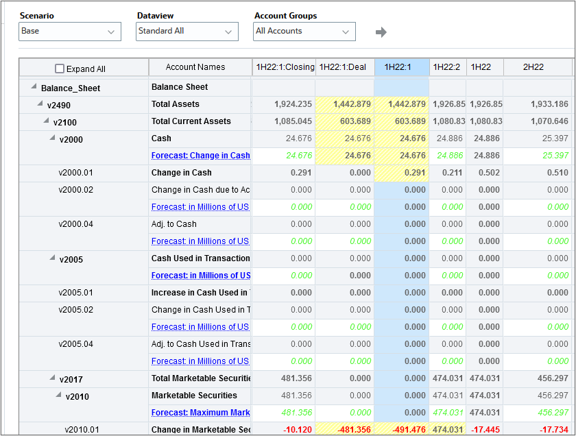

Você pode criar períodos de negociação nos quais o balanço geral é retificado para refletir atividades de fusão e aquisição. Um período de negociação é um período de dia zero que é usado para análise de transação.
Para permitir a análise da transação da compra, você adicionará um período de negociação e o anexará ao subperíodo.
  1. Na exibição Conta, clique em Ações, selecione Período e Adicionar Período de Negociação.
  2. Em Adicionar Período de Negociação, selecione 1H22:1 na lista drop-down e clique em Salvar e Fechar.
  3. Dica:
    Ao adicionar períodos de negociação, é possível simular os efeitos que as fusões, aquisições ou alienações têm sobre a organização com base no tempo das transações.
    Quando você adiciona um período de negociação, o período original é dividido em três: fechamento, negociação e o período calculado.
  4. Clique em Calcular e selecione Todos os Cenários.
  5. Dica:
    Períodos de negociação adicionados

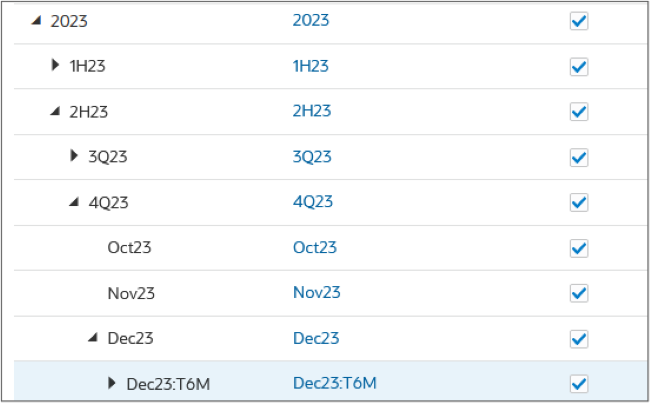

Períodos finais são períodos que coletam o número mais recente de períodos. Você pode definir períodos finais para ocorrerem em um período histórico ou de previsão.Com períodos finais, você pode avaliar o desempenho dos negócios por um tempo específico.
Por exemplo, se você quiser rastrear totais e aumentos em um período de seis (6) meses que termina em dezembro de 2023, adicione um período final de 6 meses ao subperíodo Dec23.
  1. Na exibição Conta, clique em Ações, selecione Período e Gerenciar Detalhes.
  2. Expanda 2023, 2H23, 4Q23 e selecione Dec23.
  3. Clique em Configurações (Definições) e selecione Período Final.
  4. Os detalhes do último período são exibidos.

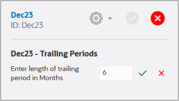

  5. Clique em Adicionar Período Final.
  6. Para a duração do período final em Meses, digite 6 e clique em Aplicação (OK).
  7. Informe o tamanho do período final em Meses

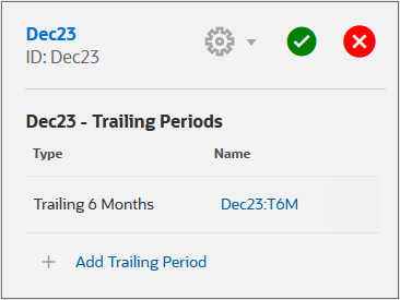

    Último período adicionado
  8. Clique em Aplicação (Aplicar).

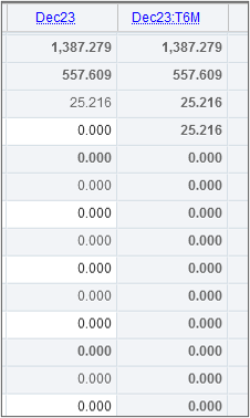

  9. Expanda Dec23 para verificar se o período final de Dec23:T6M foi adicionado.
  10. Verifique se o período final foi adicionado.
  11. Na área superior direita da caixa de diálogo, clique em Aplicar para confirmar suas alterações no modelo.
  12. Role para a direita da grade e localize a coluna Dec23:T6M adicionada.
  13. Último período adicionado à grade

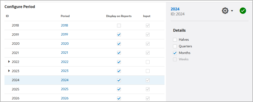

  2. Modificar detalhes do período de 2024. Selecione a linha 2024.
  3. Em Detalhes, selecione Meses e clique em (Aplicar).
  4. Adição de subperíodos

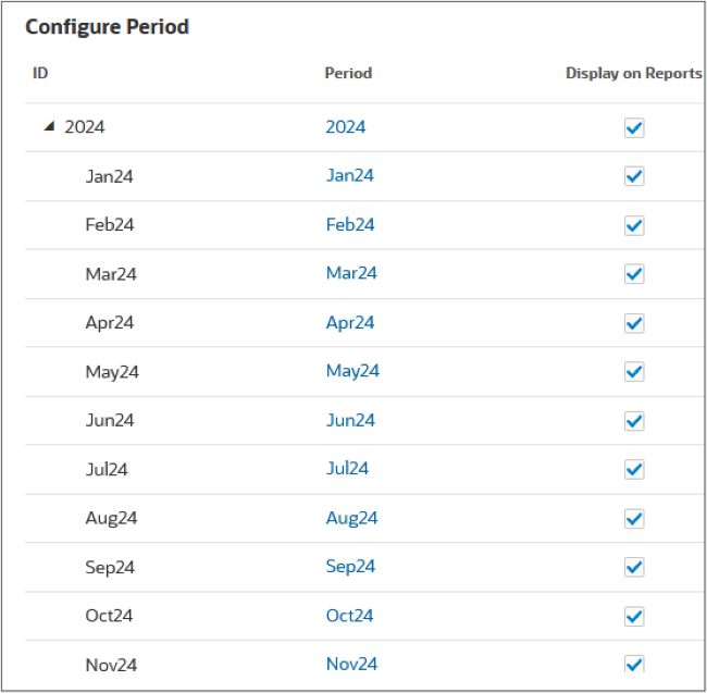

  5. Expanda 2024 e verifique se os períodos mensais foram adicionados.
  6. Períodos mensais de 2024

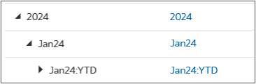

  7. Selecione Jan24.

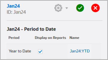

  8. Em Detalhes, clique em Configurações (Definições) e selecione Acumulado no Período.
  9. Clique em Adicionar Acumulado no Período.
  10. O período Acumulado no Ano é adicionado.
    Acumulado no período de anúncio
  11. Clique em Aplicação (Aplicar).
  12. Em Configurar Período, expanda 2024 e, em seguida, Jan24 para exibir o período Jan24:YTD.
  13. Período YTD adicionado

  3. Em Detalhes, clique em Configurações (Definições) e selecione Subperíodo.
  4. Passe o mouse sobre o lado direito de cada linha do subperíodo a ser exibida e clique no ícone Excluir (Excluir).
  5. Clique em (Aplicar).
  6. Clique em Aplicar, na área superior direita da caixa de diálogo, para confirmar suas alterações no modelo.
  7. Em Opções de Cálculo, aceite as seleções padrão e clique em OK.

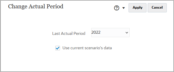

  1. Na exibição Conta, clique em Ações, selecione Período e Alterar Período Real.
  2. Em Alterar Período Real, selecione o último período real: 2022.
  3. Selecione se deseja usar os dados do cenário atual.
  4. Alterando o período real
  5. Clique em Aplicar.
  6. Em Opções de Cálculo, aceite as seleções padrão e clique em OK.
  7. Dica:
Exibindo propriedades do período de tempo
Exibir Propriedades exibe os menores períodos do modelo disponíveis, o tipo de calendário, o número de meses por ano e o mês de término do ano fiscal.
  1. Na exibição Conta, clique em Ações, selecione Período e Exibir Propriedades.
