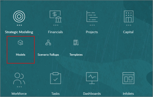

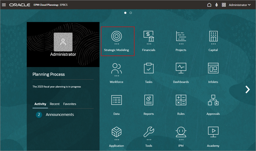

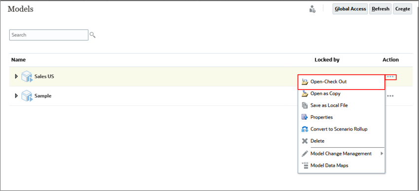

  1. Na página inicial do Planning, clique em Strategic Modeling.
  2. Home Page
  3. Clique em Modelos.
  4. Cluster do Strategic Modeling
  5. No menu Ações do modelo Sales US, selecione Open-Check Out para abrir o modelo.
  6. Abrir Check-out

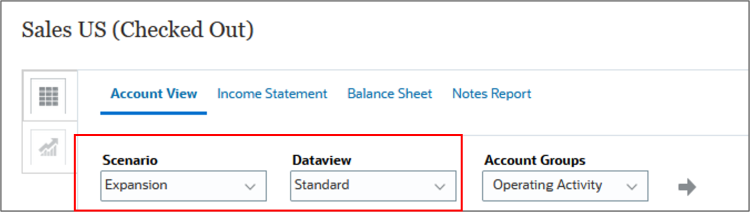

Configuração do POV
Você define o PDV para definir o contexto dos dados.

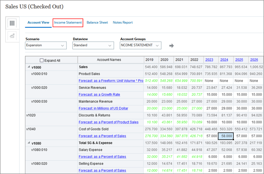

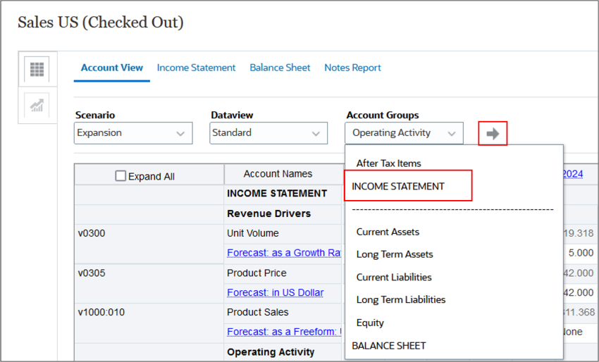

  1. Na guia Exibição de Conta, certifique-se de que o cenário selecionado seja Expansão e que a Exibição de Dados seja Padrão.
    PDV de Exibição da Conta
  2. Para Grupos de Contas, selecione INCOME STATEMENT e clique em Ícone Atualizar (Atualizar).
  3. Lista Suspensa de Grupos de Contas

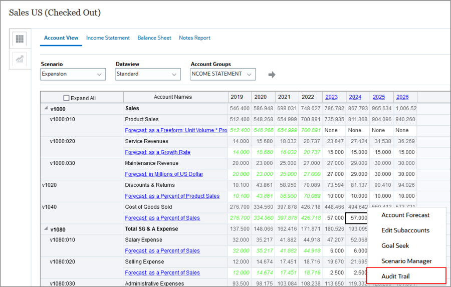

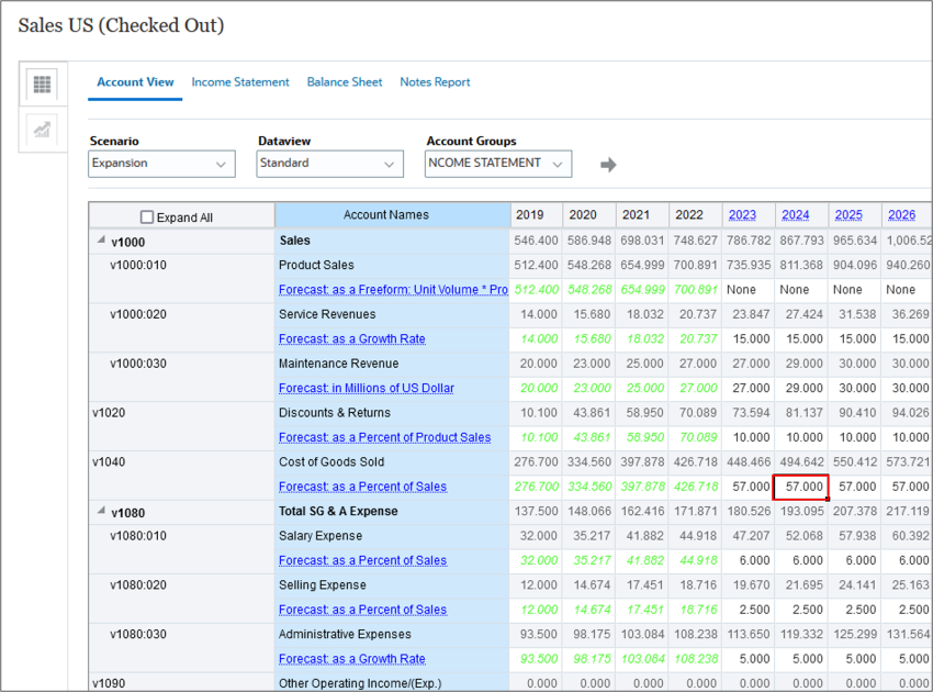

  1. Role para baixo e para a direita para que v1040 esteja perto da parte superior e para que o ano de 2024 fique visível.
  2. Clique com o botão direito do mouse em Custo de Mercadorias Vendidas (v1040) para 2024 (57).
  3. Custo das mercadorias vendidas 2024 Serviços

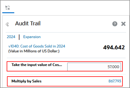

  4. Selecione Trilha de Auditoria.
  5. Selecionar Trilha de Auditoria

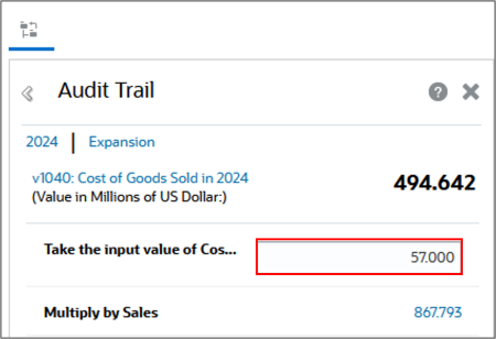

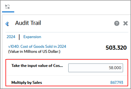

  6. Observe que o Custo das Mercadorias Vendidas é calculado multiplicando-se o valor de Entrada do Custo das Mercadorias Vendidas pelas vendas.
  7. Detalhes da Trilha de Auditoria
    O valor de entrada de Custo das Mercadorias Vendidas é definido como uma porcentagem. Portanto, se você multiplicar Vendas por esse valor de entrada, poderá calcular o Custo das Mercadorias Vendidas.

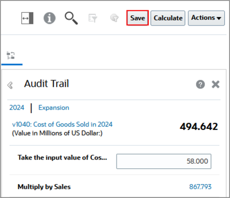

Alterando valores de entrada
A alteração dos valores de entrada afeta todos os cálculos para os quais esse valor é incluído.

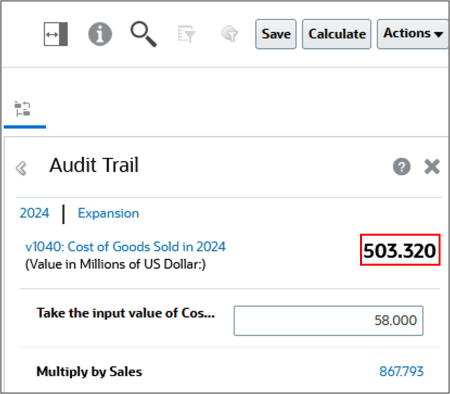

  1. Clique no valor de entrada de Custo das Mercadorias Vendidas (57), altere 57 para 58 e pressione Enter
  2. Trilha de Auditoria com COS Destacado

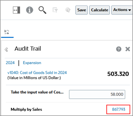

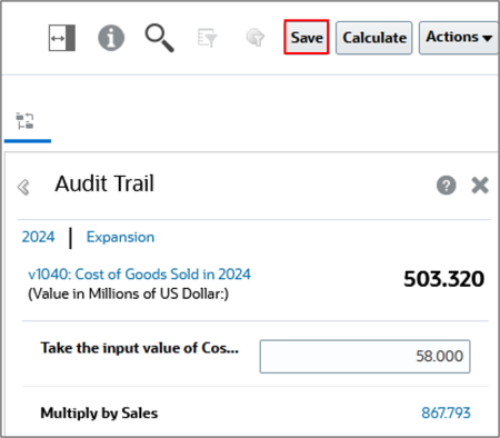

  3. Clique em Salvar.
  4. Trilha de auditoria após alterar COS
  5. Clique em Calcular e selecione Cenário Atual.
  6. Calcular Cenário Atual
  7. Clique em Salvar.
  8. Depois de calcular
  9. Verifique os dados de saída atualizados.
  10. Verificar Saída

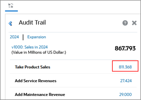

  1. Clique no valor 867.793 para Vendas.
  2. Sales
    Quando você detalha Vendas, observe que Vendas de Produtos é um componente do cálculo.

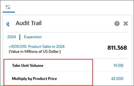

  3. Clique em 811.368 para Vendas de Produtos.
  4. Receita de Serviços Destacada
    Quando você audita as Vendas de Produtos, observe que elas têm dois componentes – Volume Unitário e Preço do Produto.
    Trilha de auditoria de serviços

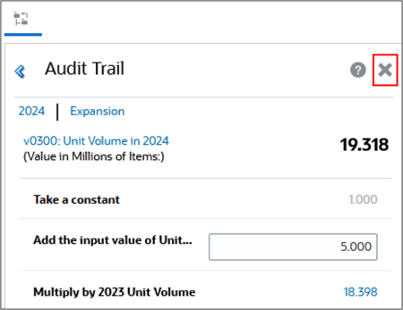

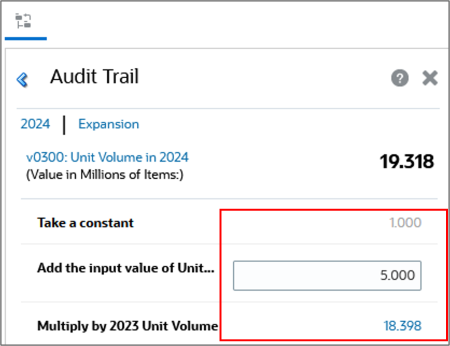

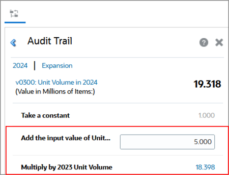

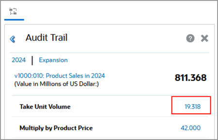

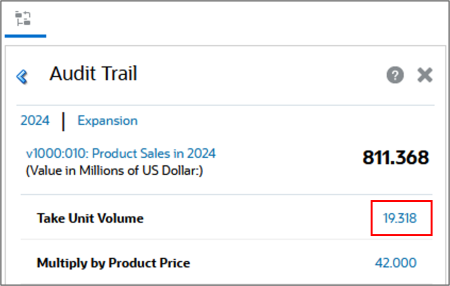

  5. Clique em 19.318 para Volume da Unidade.
  6. Drill-down no Volume da Unidade
    O volume unitário para 2024 é calculado tomando o valor de 2023 para a mesma conta e aumentando-o em 5%.
    Trilha de auditoria da instalação
  7. Clique em X para fechar a caixa de diálogo Trilha de Auditoria.

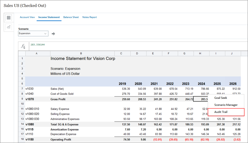

Também é possível analisar dados de um relatório, como o Demonstrativo de receita.
  1. Clique na guia Demonstrativo de Resultados.
  2. Exibição da Conta - É Destaque

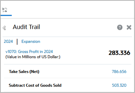

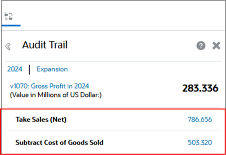

  3. Clique com o botão direito do mouse em Lucro Bruto para o ano de 2024 e selecione Trilha de Auditoria.
  4. Menu Clique com o Botão Direito do Mouse com a Trilha de Auditoria
    O lucro bruto é calculado subtraindo o custo de mercadorias vendidas de vendas líquidas.
    Trilha de auditoria de lucro bruto

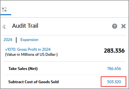

  5. Detalhe o Custo das Mercadorias Vendidas clicando em seu valor (503.320).
  6. Detalhamento da Receita Líquida
    O Custo das Mercadorias Vendidas é composto por multiplid de Vendas por valor de Entrada do Custo das Mercadorias Vendidas (Porcentagem).

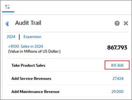

  7. Detalhamento de Vendas (867.793).
  8. Sales
    As vendas são compostas pela adição de três componentes - Vendas de Produtos, Receitas de Serviços e Receita de Manutenção.

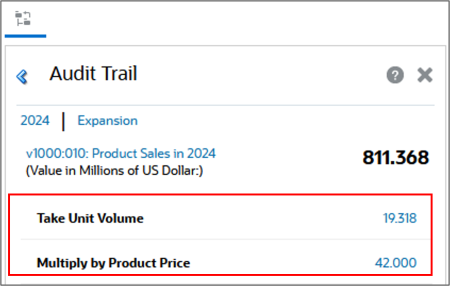

  9. Detalhe as Vendas de Produtos (811.368).
  10. Drill-down de vendas drilling_down_on_output_values
    As Vendas do Produto são compostas pelo Volume Unitário multiplicado pelo Preço do Produto.

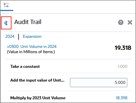

  11. Detalhe o Volume da Unidade clicando em 19.318.
  12. Devoluções de vendas destacadas
    O volume unitário em 2024 é um aumento percentual (5%) do volume unitário do ano anterior (18.398).
    Componentes de Devoluções de Vendas

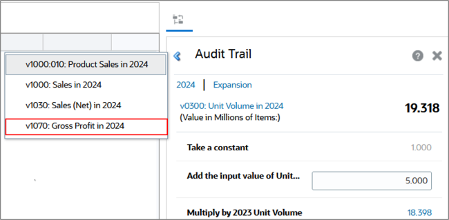

  13. Clique na seta azul à esquerda para revisar e retornar a qualquer etapa realizada durante o drill-down.
  14. Seta Azul para Trilha de Auditoria Destacada

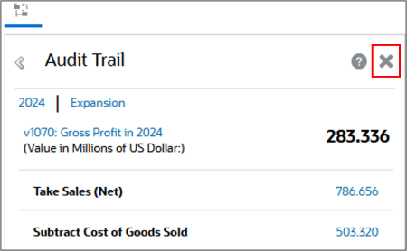

  15. Clique em v1070: Lucro Bruto em 2024.
  16. Lucro bruto realçado
    Você retornou à trilha de auditoria para Lucro bruto.
  17. Clique em X para fechar a caixa de diálogo Trilha de Auditoria.
