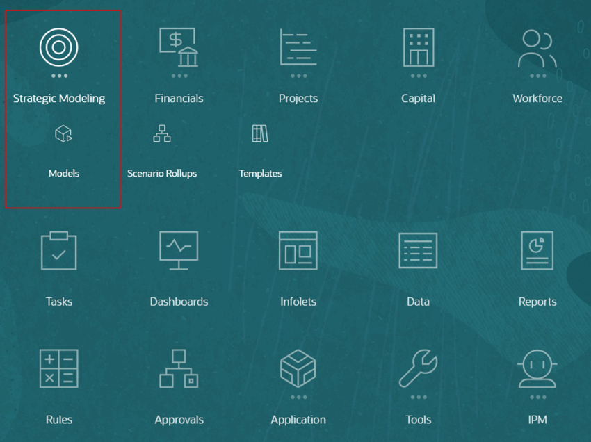

  1. Na página inicial do Planning, clique em Strategic Modeling e, em seguida, em Exibição de Modelo.
  2. Home Page

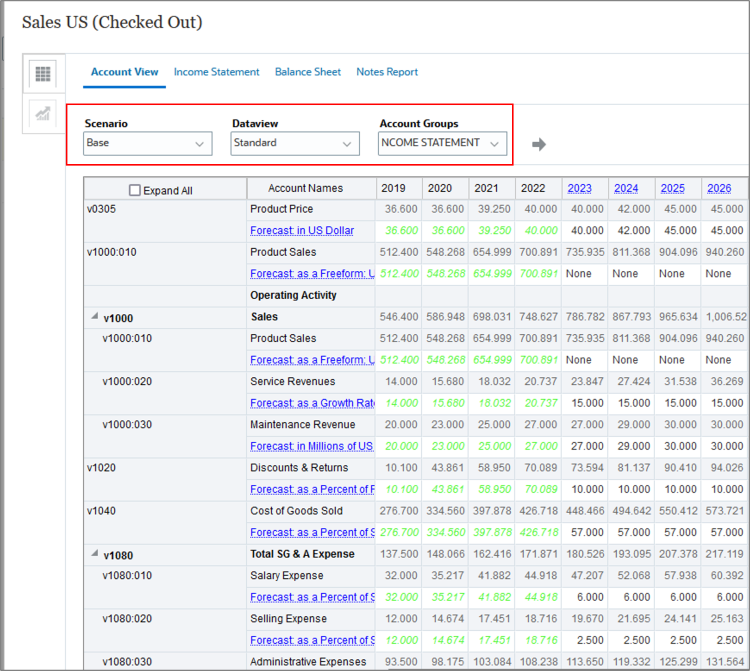

  5. Na Exibição da Conta, defina o PDV da seguinte forma:
    • Cenário: Base
    • Dataview: Padrão
    • Grupos de contas: INCOME STATEMENT
    PDV de Exibição da Conta

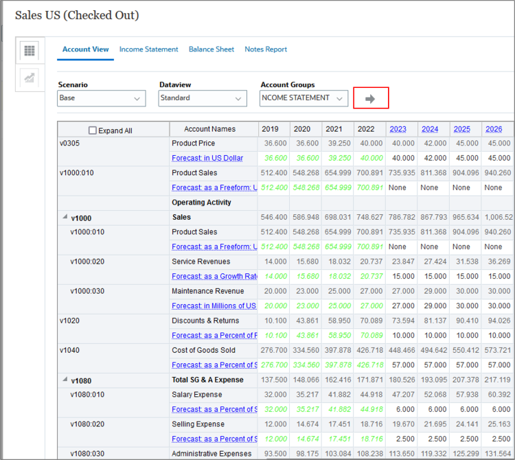

  6. Clique em (Ícone Atualizar) Atualizar .
  7. Atualizar Exibição da Conta

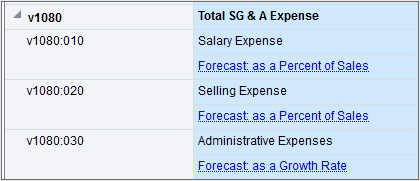

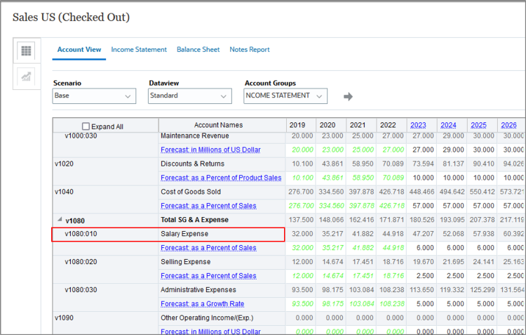

  8. Role para v1080. Observe que a conta Despesa Salarial é uma subconta do Total de SGs e Despesas A. Seu número de conta inclui a conta principal 1080 e a subconta 10.
  9. Selecionar conta de Despesa Salarial

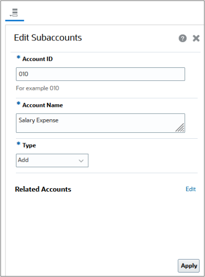

Revisando subcontas de demonstrativo de receita
Nesta seção, você verifica subcontas para contas de Demonstrativo de receita.

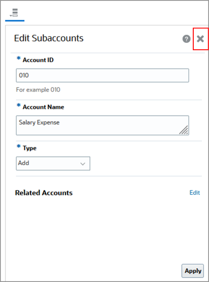

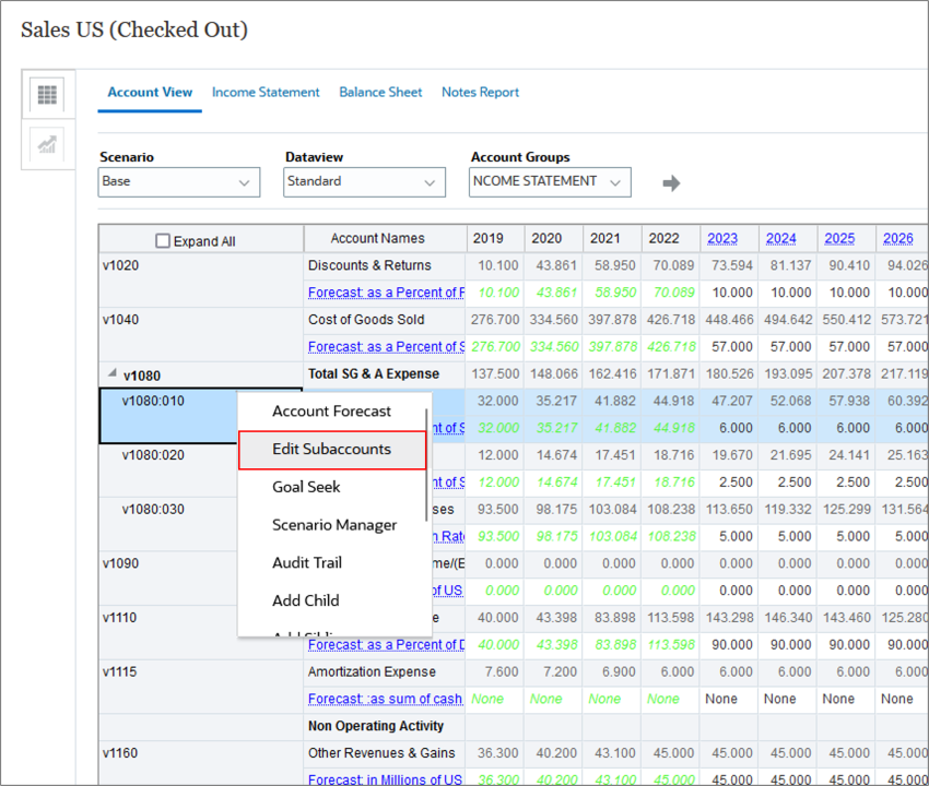

  1. Clique com o botão direito do mouse em v1080:010 e selecione Editar Subcontas.
  2. Clique com o botão direito do mouse na conta e selecione Subcontas

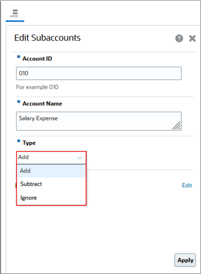

  3. Verifique as informações da subconta. A subconta é exibida no ID da conta e o nome da conta é exibido no Nome da conta. O tipo está definido como Adicionar. Os valores da despesa salarial são aditivos e aumentam o valor Total de SG e Despesa A.
  4. Quadro de subcontas
  5. Abra a lista drop-down Tipo. Para subcontas, você pode selecionar Subtrair para subtrair o valor de seu pai ou pode selecionar Ignorar se a subconta for independente de seu pai.
  6. Lista drop-down Tipo
  7. Deixe Tipo definido como Adicionar e clique em X para fechar Subcontas.
  8. Fechar subcontas

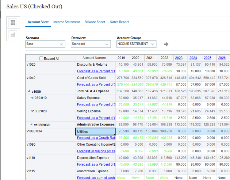

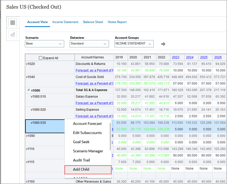

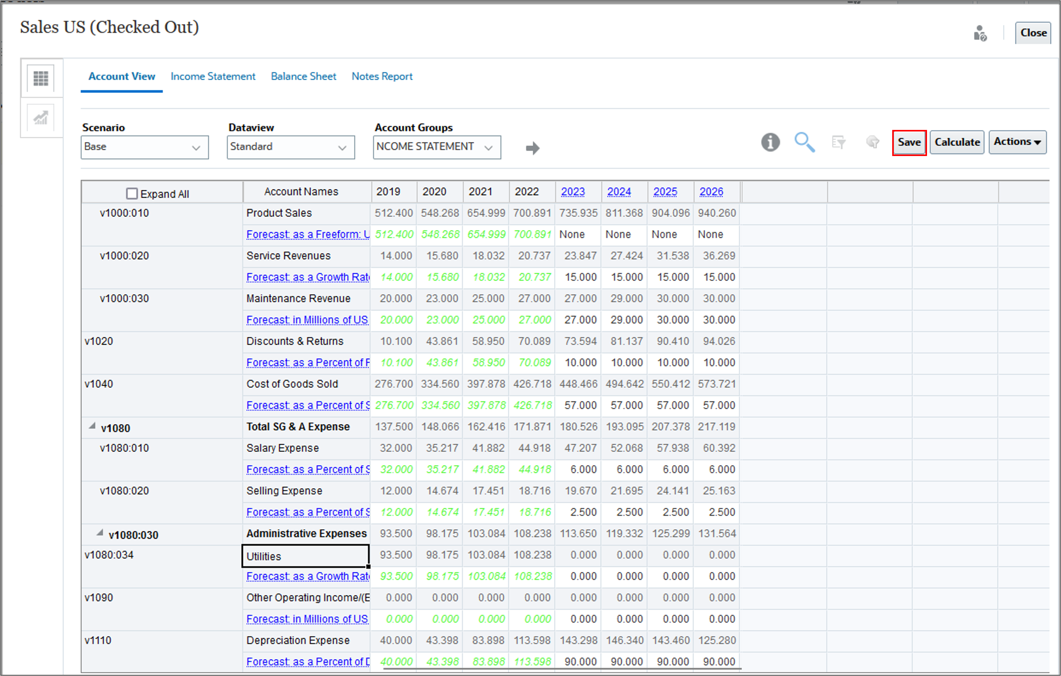

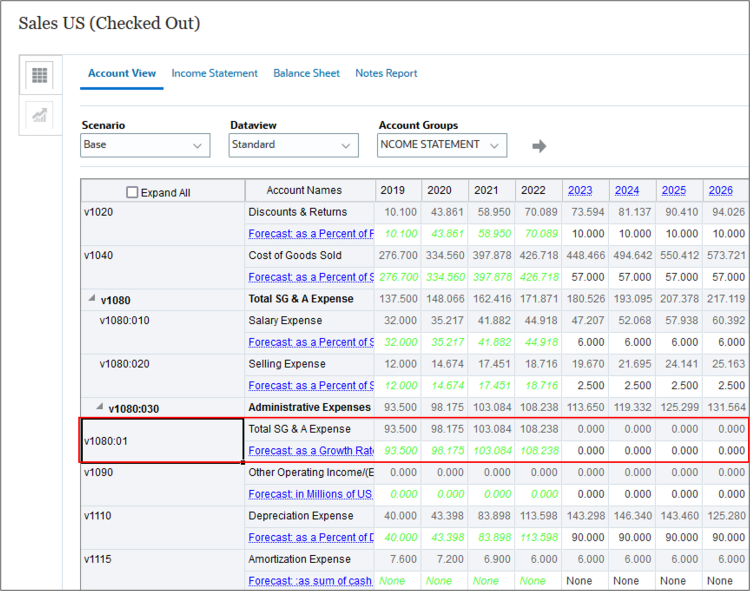

Adicionando uma subconta adicionando um membro filho
Você pode adicionar membros da conta à hierarquia de contas adicionando um membro filho ou irmão à conta selecionada. Nesta seção, você adiciona uma subconta de Utilitários adicionando um membro filho.
  1. Clique com o botão direito do mouse em v1080:30 e selecione Adicionar Filho.
  2. Adicionar um filho

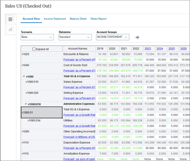

  3. Observe que uma nova linha v1080:01 é exibida.
  4. Nova subconta exibida

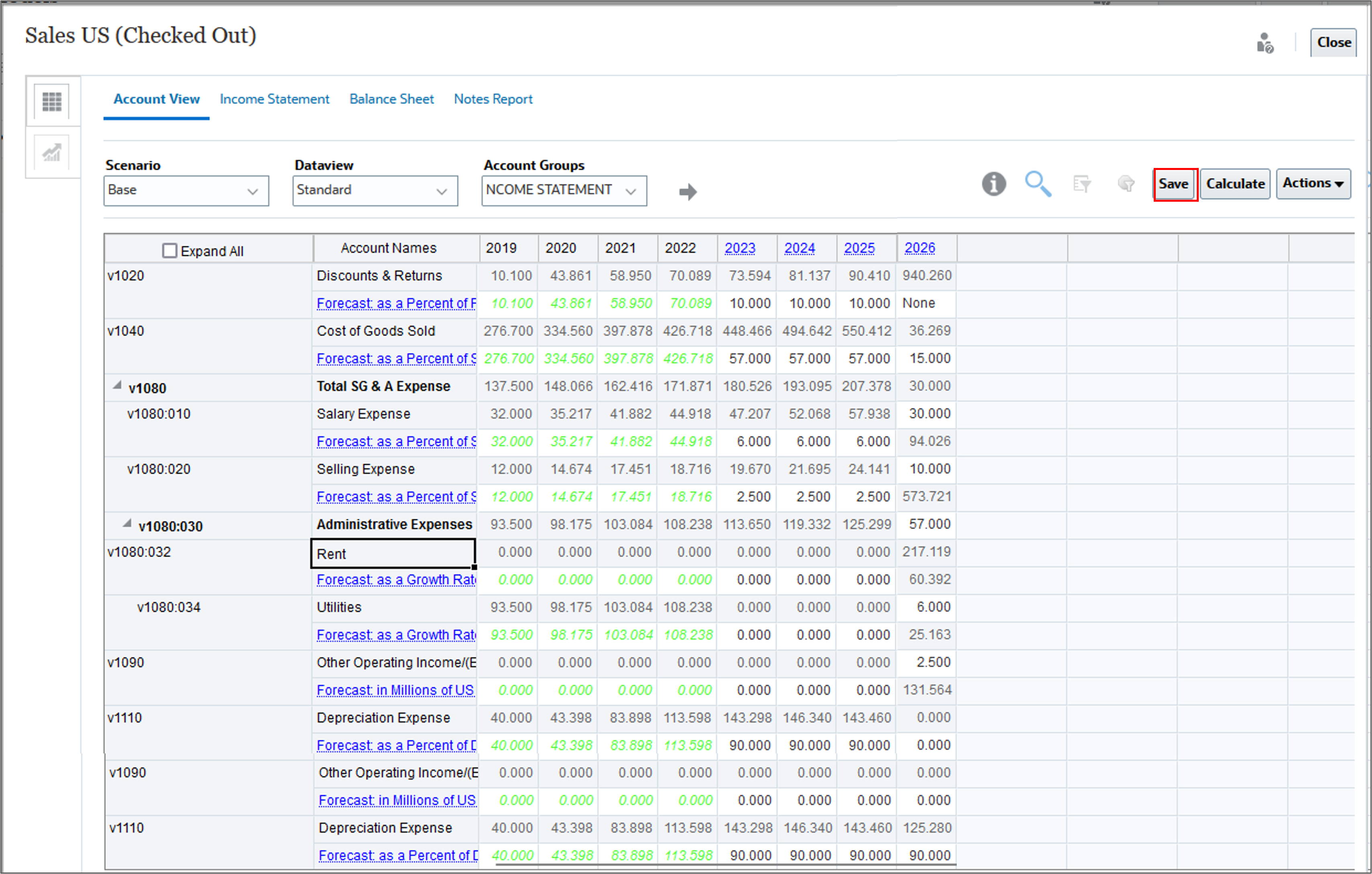

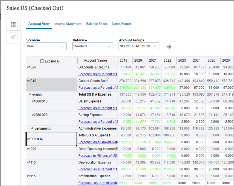

  5. Selecione v1080:01 e altere o id da conta de 01 para 034.
  6. Alterar ID da Conta
  7. Na linha v1080:034, altere o nome da conta de Total SG & A Expense para Utilities. Nesse caso, você rastreará os dados de despesas de Utilitários separadamente, no entanto, eles serão acumulados em Despesas Administrativas.
  8. Renomear Conta
  9. Clique em Salvar.
  10. Salvar subconta

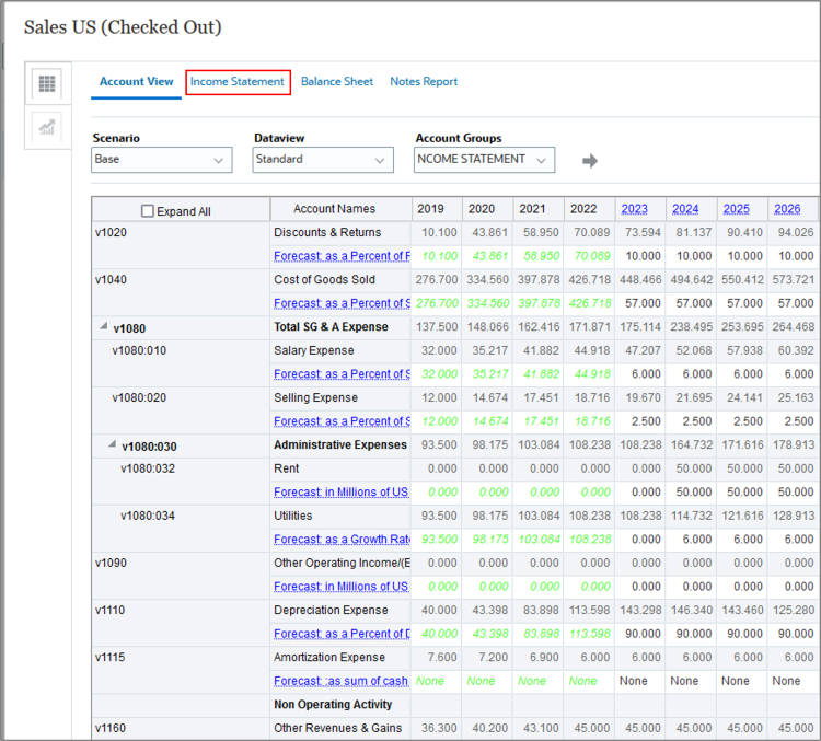

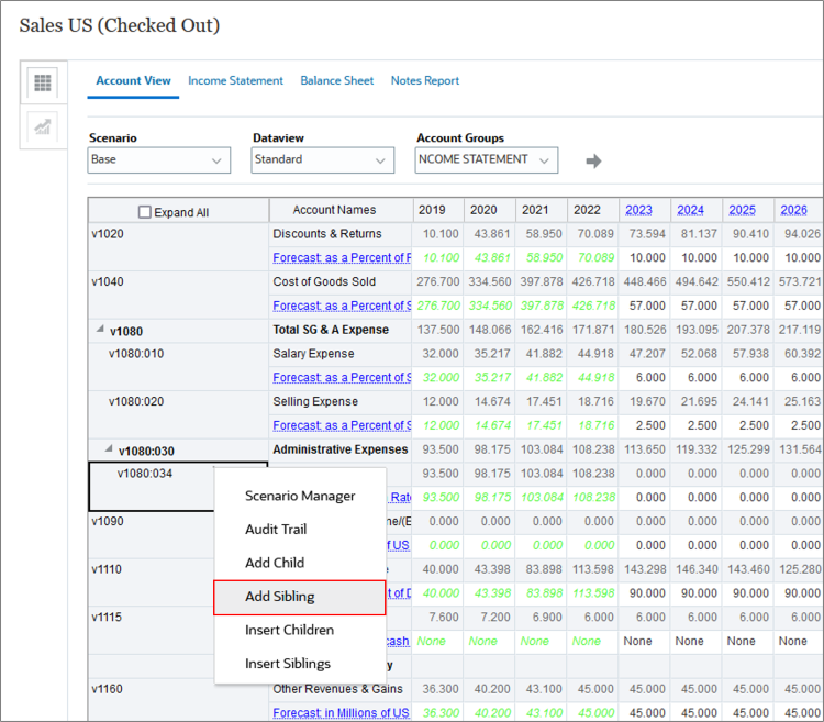

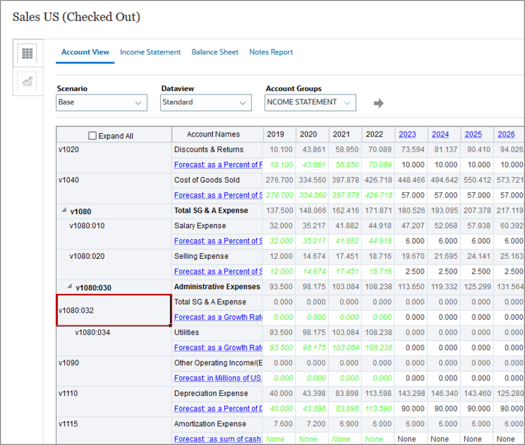

Adicionando uma subconta adicionando um membro irmão
Nesta seção, você adiciona uma subconta usando um membro irmão para rastrear os dados de despesa para Aluguel separadamente.
  1. Clique com o botão direito do mouse em 1080:034 e selecione Adicionar Irmão.
  2. Adicionar Irmão
  3. Na linha adicionada, selecione v1080:01.
  4. Selecionar linha irmã

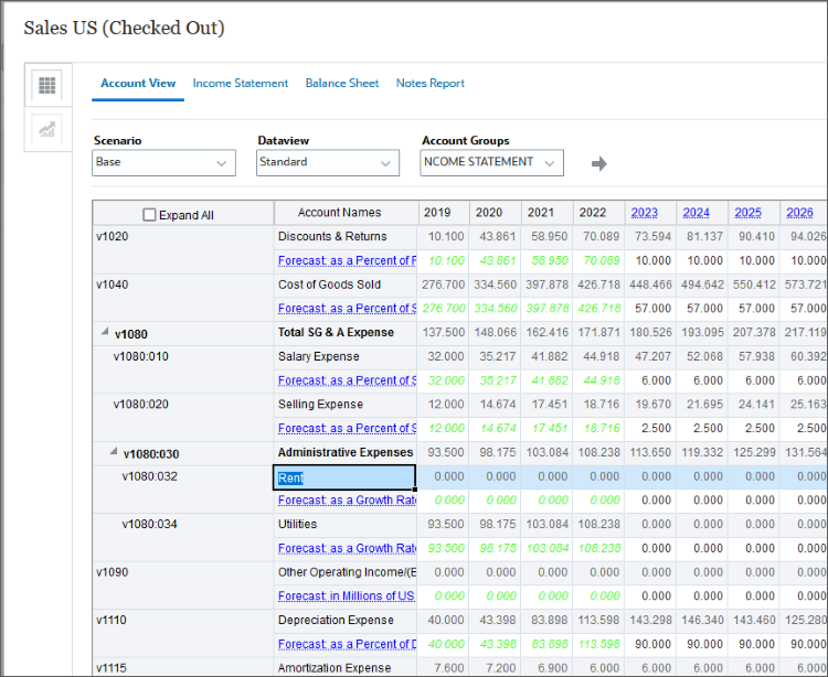

  5. Altere o ID da conta de 01 para 032.
  6. Alterar ID da subconta
  7. Altere o Nome da Conta da linha para Aluguel.
  8. Alterar nome da subconta
  10. Salvar alterações

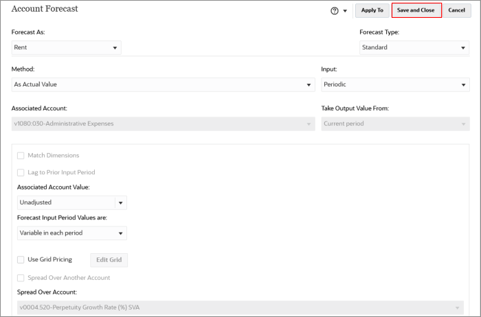

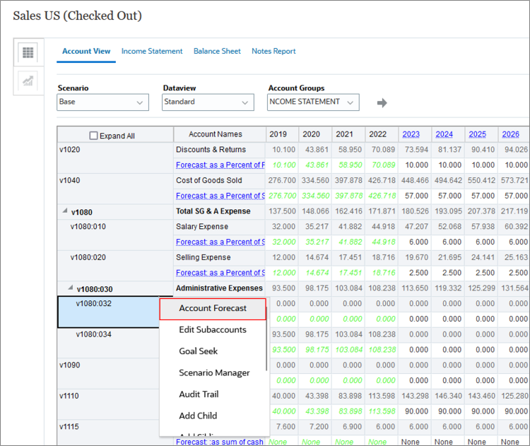

Alterando um método de previsão
Nesta seção, você altera o método de previsão para a subconta Aluguel.
  1. Clique com o botão direito do mouse em 1080:032 e selecione Previsão de Conta.
  2. Adicionar Irmão
  3. Na caixa de diálogo Previsão da Conta, altere o método de previsão de Taxa de Crescimento para Valor Real.
  4. Adicionar Irmão
  5. Clique em Salvar e Fechar para fechar a caixa de diálogo Previsão da Conta.
  6. Adicionar Irmão

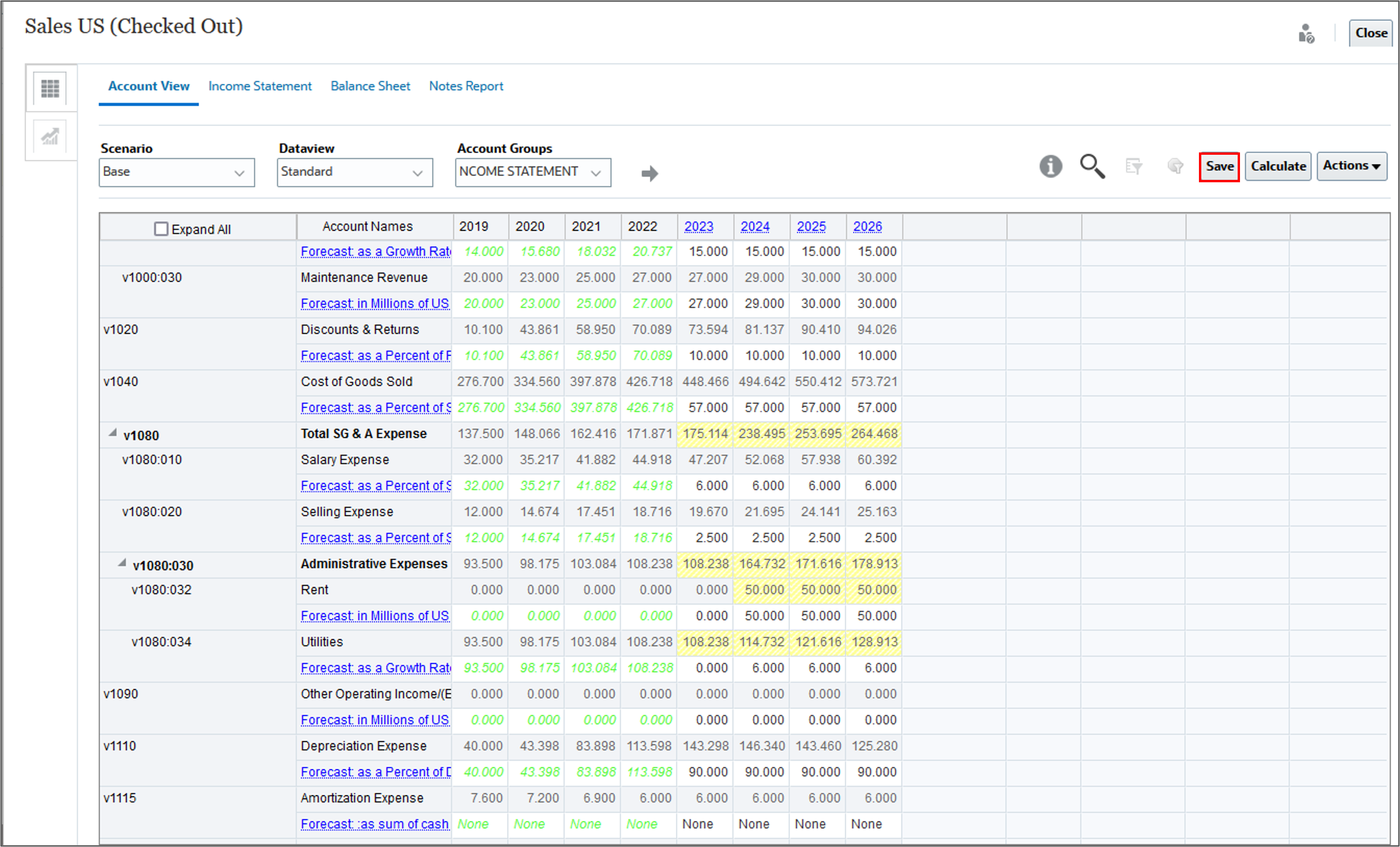

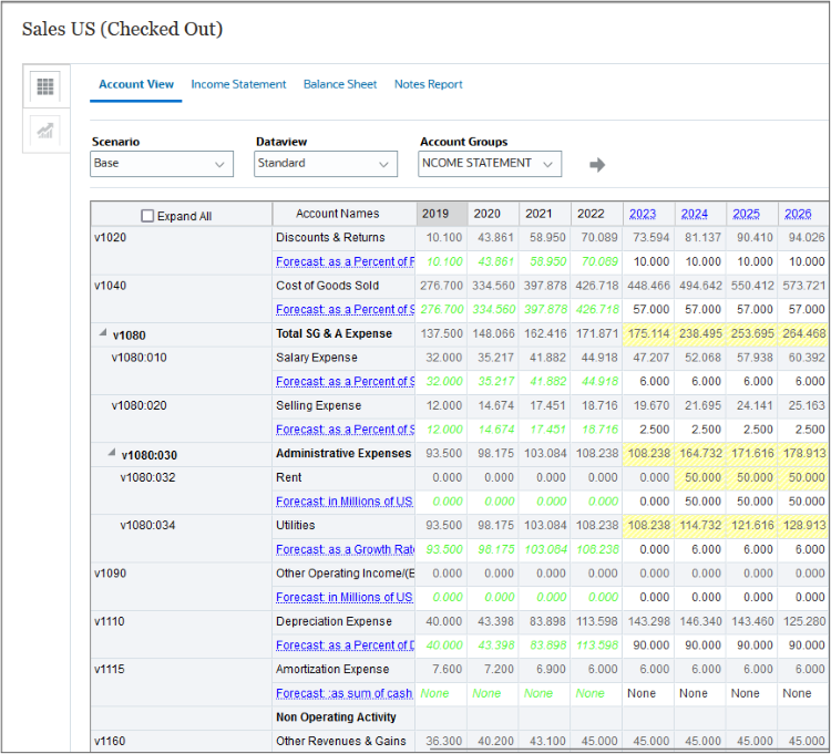

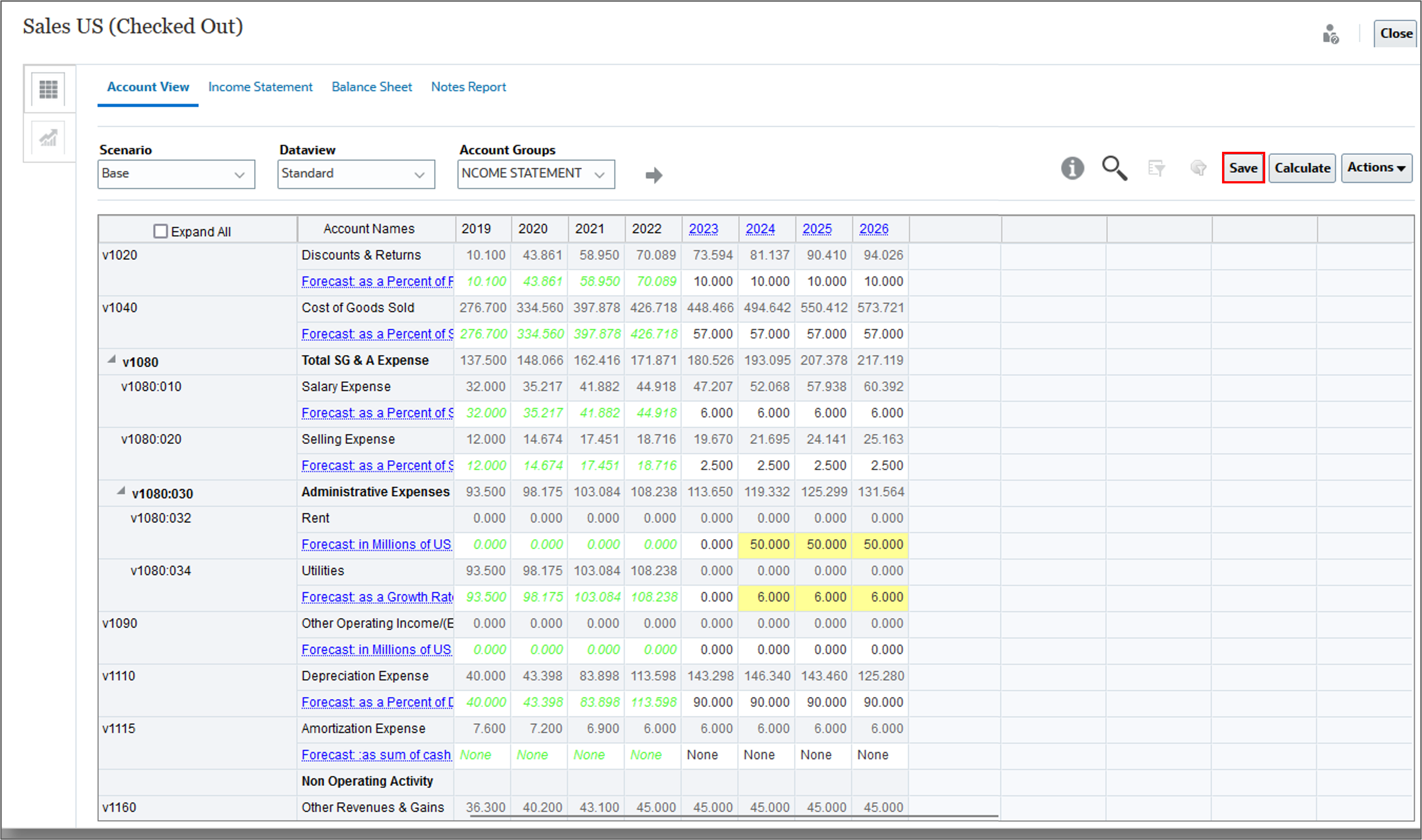

Inserindo dados de subcontas
Nesta seção, você insere dados para as subcontas Aluguel e Serviços Públicos.

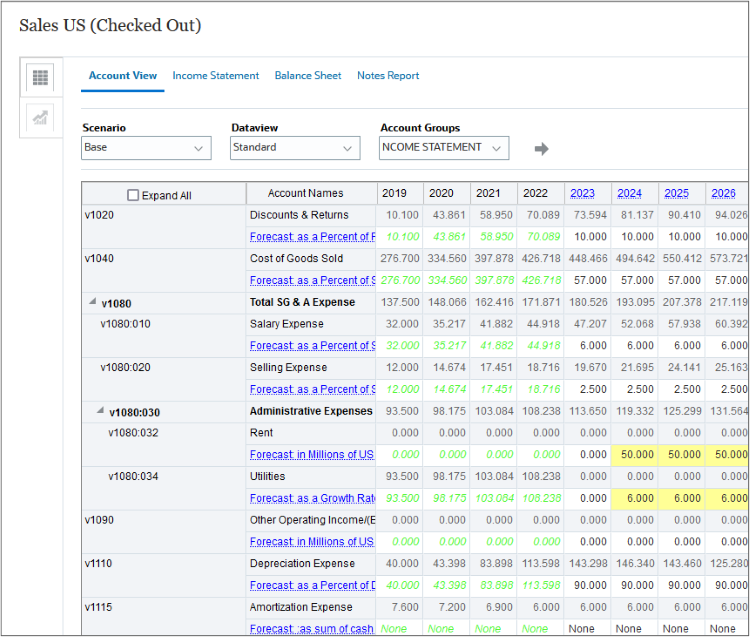

  1. Para Aluguel, digite 50 para 2024, 2025 e 2026.
  2. Informar dados da subconta
  3. Para Serviços Públicos, digite 6 para 2024, 2025 e 2026.
  4. Informar dados da subconta
  5. Clique em Salvar.
  6. Salvar alterações

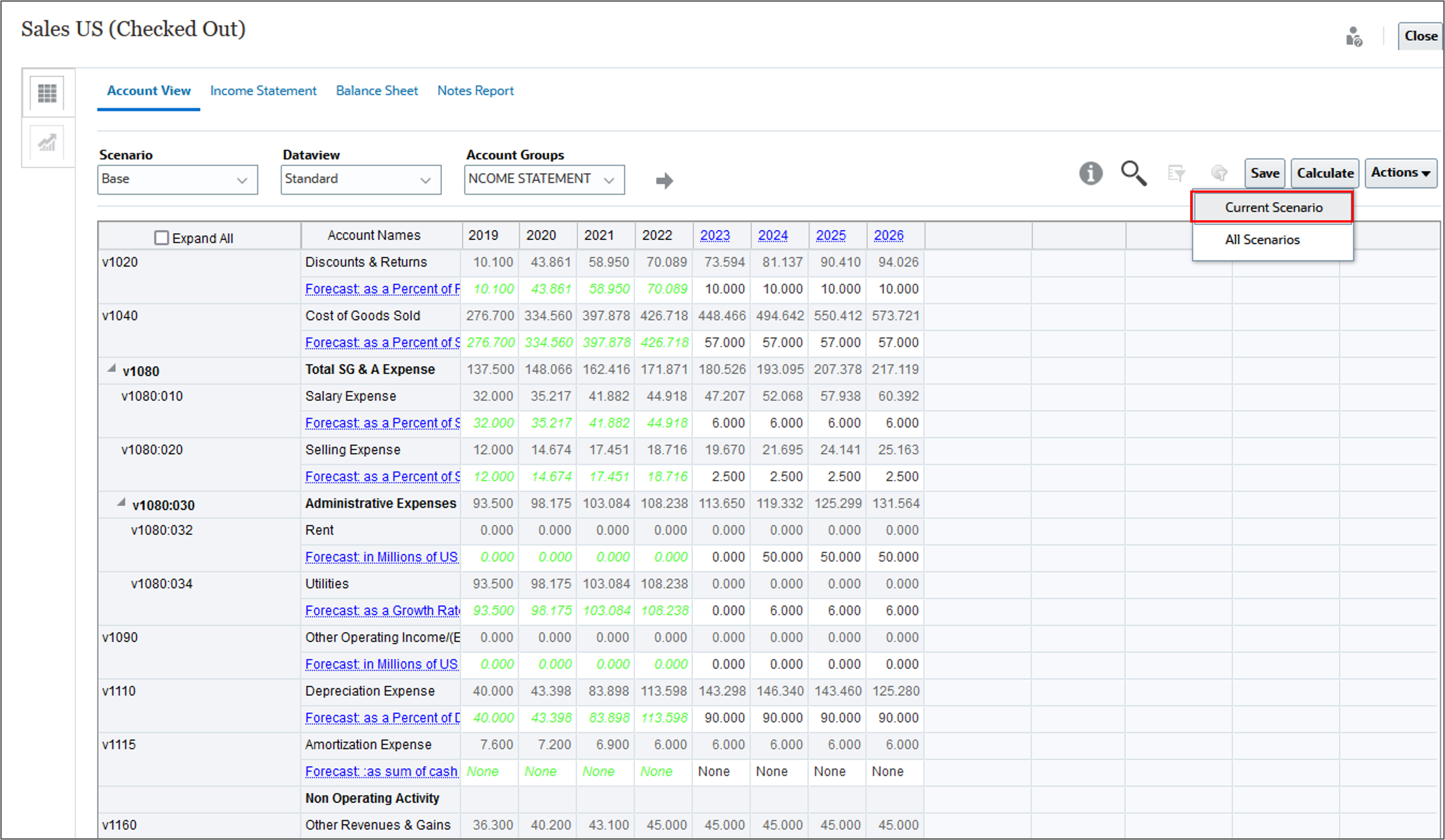

  7. Clique em Calcular e selecione Cenário Atual.
  8. Calcular cenário atual
  9. Observe que os dados da subconta são totalizados para Despesas Administrativas, e os dados para Despesas Administrativas são totalizados para a conta principal, Total SG & A Expense.
  10. Acúmulo de dados da subconta
  11. Clique em Salvar.
  12. Salvar alterações

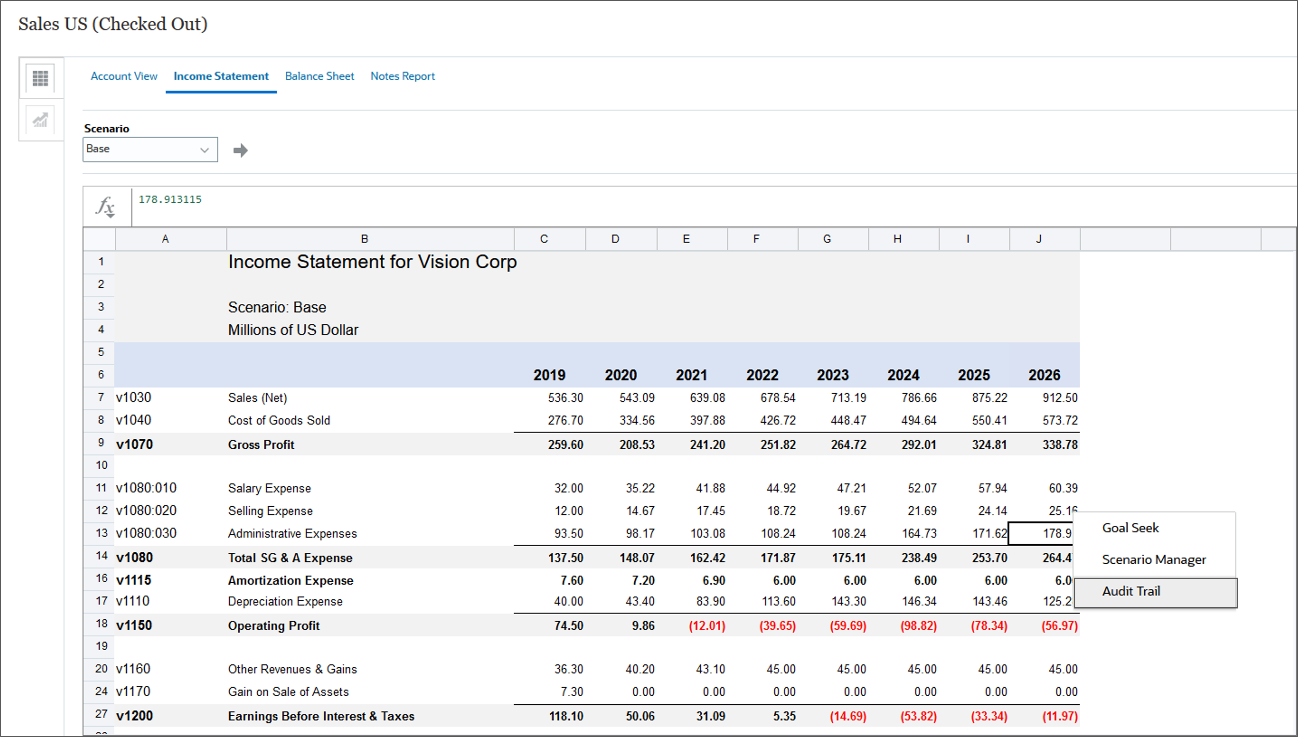

Verificando dados de subconta em relatórios
Nesta seção, você verifica os dados da subconta no Demonstrativo de receita.

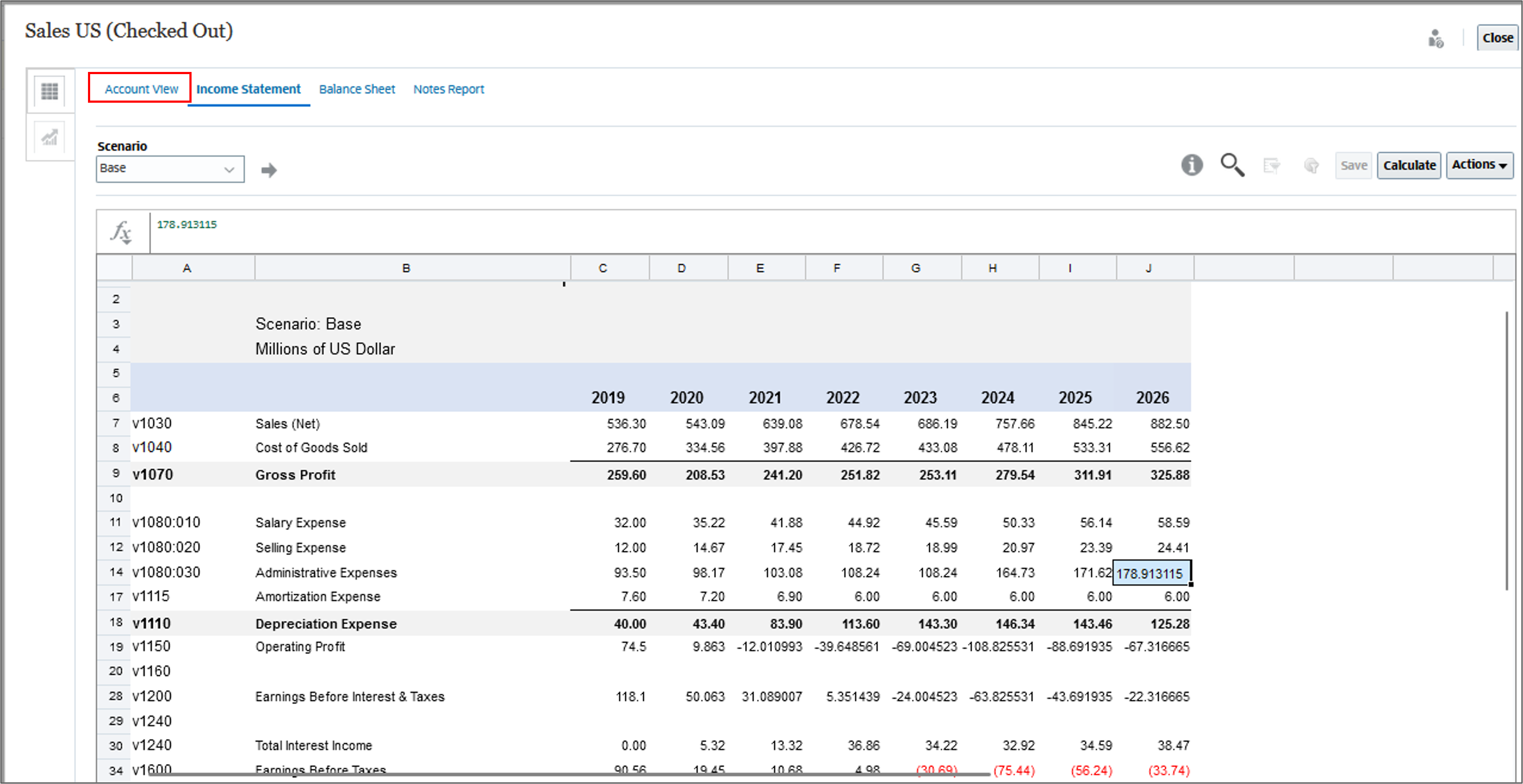

  1. Clique na aba Demonstrativo de receita.
  2. Selecionar aba Declaração de Renda

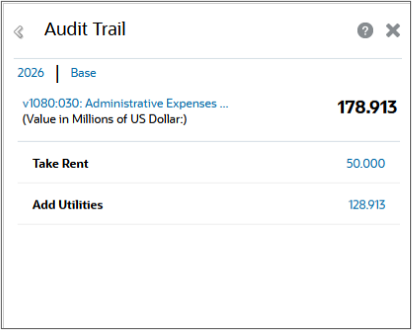

  3. Clique com o botão direito do mouse no valor de 2026 para Despesas Administrativas e selecione Trilha de Auditoria.
  4. Clique com o botão direito do mouse e selecione Trilha de auditoria
  5. Observe que o painel Trilha de Auditoria exibe os dados da subconta.
  6. O painel Trilha de Auditoria exibe dados da subconta
  7. Clique em X para fechar o painel Trilha de Auditoria.
  8. Fechar painel Trilha de Auditoria

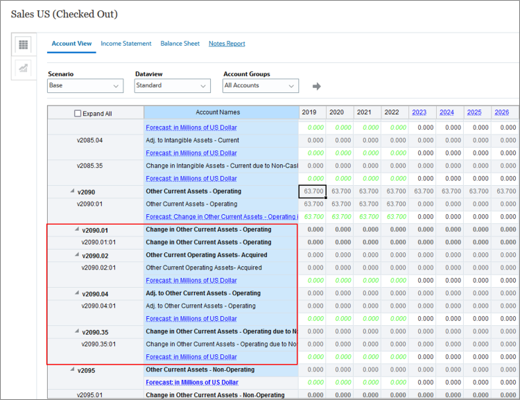

Adicionando subcontas a contas de balanço patrimonial
Nesta seção, você revisa e adiciona subcontas para contas de Balanço Patrimonial. A adição de subcontas a contas de Balanço patrimonial funciona de maneira diferente da adição de subcontas a contas de Demonstrativo de receita. Quando você adiciona subcontas para contas de Balanço Patrimonial que já têm contas relacionadas, como uma conta de "alteração", as subcontas também são adicionadas para todas essas contas relacionadas.
Revisando subcontas para contas de Balanço Patrimonial
Nesta seção, você verifica as subcontas das contas de Balanço Patrimonial.

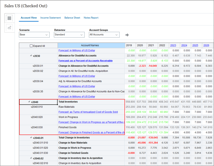

  1. Vamos dar uma olhada em um exemplo de subcontabilidade no balanço patrimonial. Clique na guia Exibição da Conta.
  2. Abrir visualização de conta
  3. Altere o Grupo de Contas para Todas as Contas e clique em (Ícone Atualizar) Atualizar.
  4. Altere o Grupo de Contas para Todas as Contas e clique em Atualizar
  5. Role para v2040. Observe que o Total de Inventários inclui três subcontas: Materiais Brutos, Trabalho em Andamento e Bens Finalizados. A conta de Matérias-primas tem um número de conta que inclui a conta principal 2040 e a subconta 10.
  6. Exibir subcontas para Inventários Totais

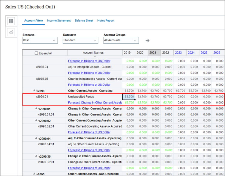

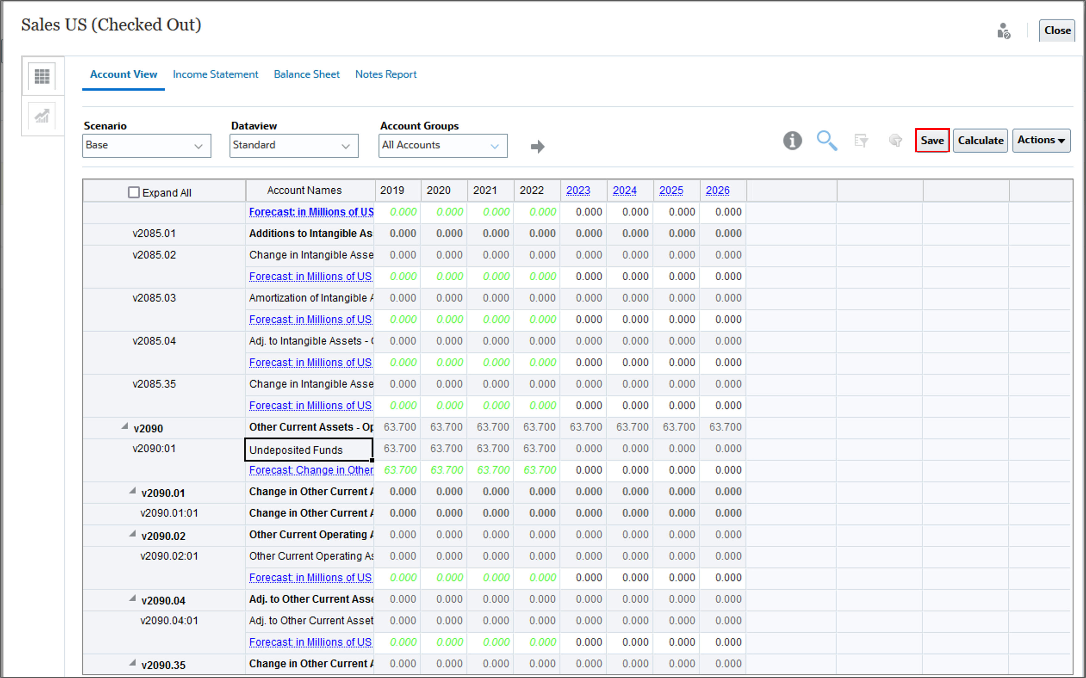

Adicionando subcontas a outros ativos atuais
Nesta seção, você adiciona subcontas a contas de Balanço Patrimonial.

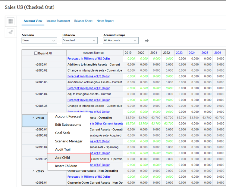

  1. Role para v2090 Outros Ativos Atuais - Operacionais.
  2. Selecionar Outros Ativos Atuais - Operacional
  3. Clique com o botão direito do mouse em v2090 e selecione Adicionar Filho.
  4. Adicionar um filho
  5. Observe que cada conta relacionada agora tem uma nova subconta. Ao tornar uma conta financeira uma subconta que possui contas relacionadas, todas as contas relacionadas tornam-se subcontas automaticamente.
  6. Cada conta relacionada tem uma nova subconta
  7. Para a linha v2090:01 que você acabou de adicionar, digite o Nome da Conta Fundos Não Depósitos para refletir melhor o que os dados dessa conta representam.
  11. Observe que a coluna Nomes de Conta agora inclui Fundos Não Depósitos. Agora você pode rastrear a parte de Outros Ativos Atuais que é de fundos não depositados separadamente, enquanto ainda inclui seu valor no total.
  12. A coluna Nomes de conta agora inclui Fundos não depositados
