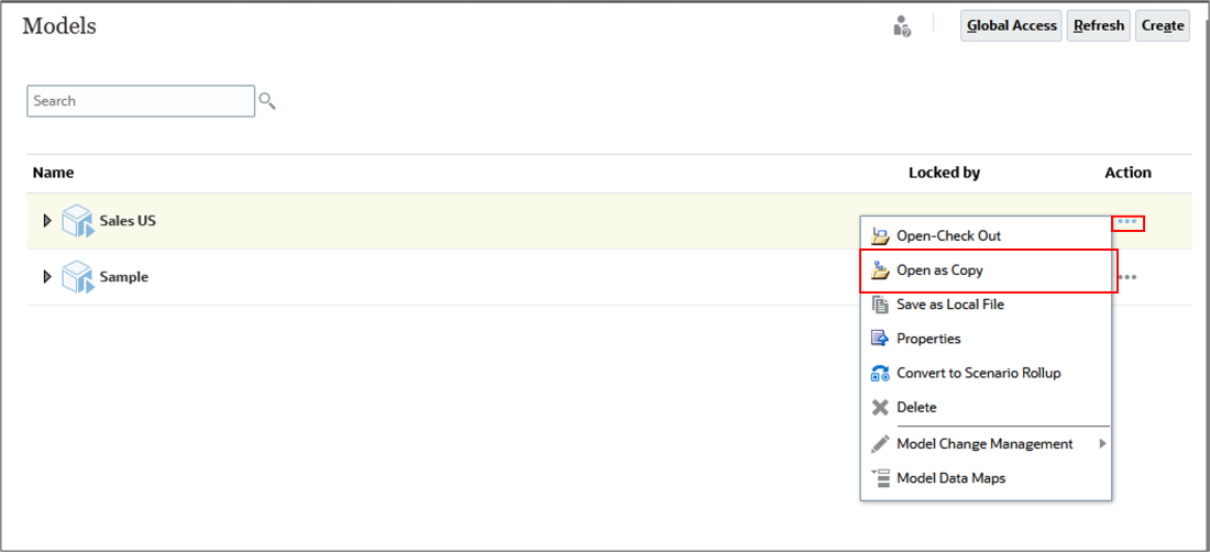

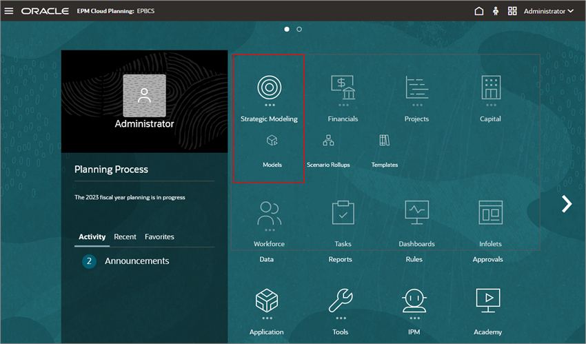

  1. Na home page Planejamento, clique em Strategic Modeling e, em seguida, em Modelos.
  2. Home Page
  3. Para Vendas nos EUA, clique em (...) Ação e selecione Abrir como Cópia.
  4. Abrir modelo como cópia

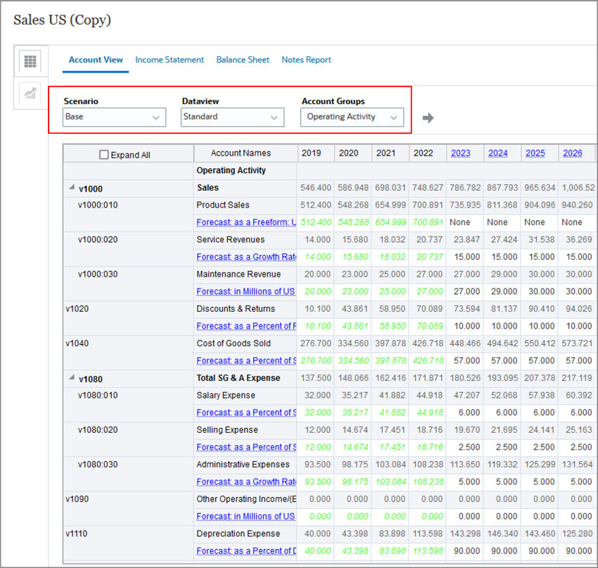

  5. Certifique-se de que o PDV esteja definido da seguinte forma:
    • Cenário: Base
    • Dataview: Padrão
    • Grupos de Contas: Atividade Operacional
      Definir PDV

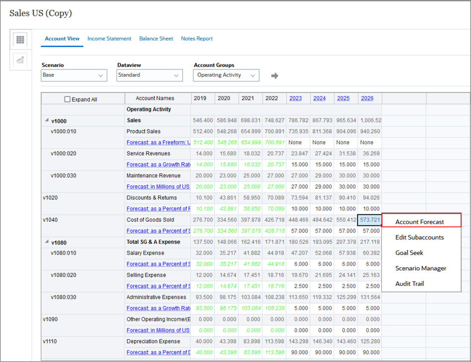

  1. Clique com o botão direito do mouse em Vendas de Produtos para 2026 e selecione Previsão da Conta.
  2. Exibição da Conta
  3. Observe que a caixa de diálogo Previsão da Conta mostra o método de previsão usado para essa conta – uma fórmula de formato livre. A conta é calculada com base em uma fórmula escolhida.

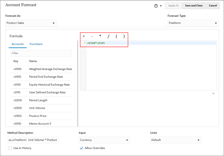

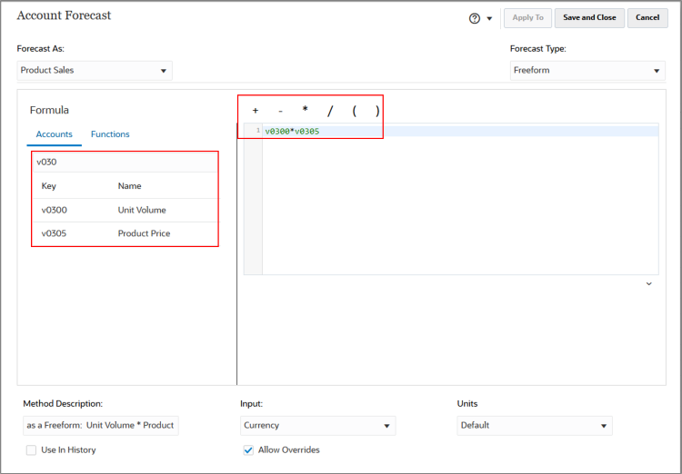

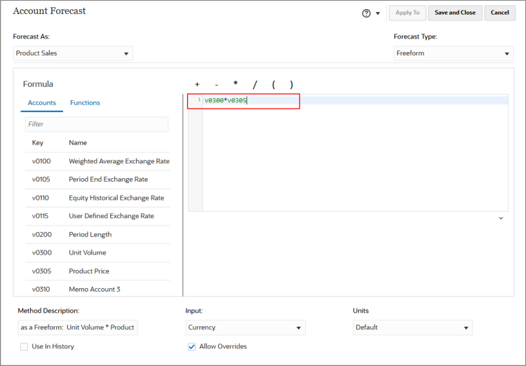

  1. Para editar a fórmula, coloque o cursor no campo Fórmula.
  2. Pesquisa do Criador de Fórmula

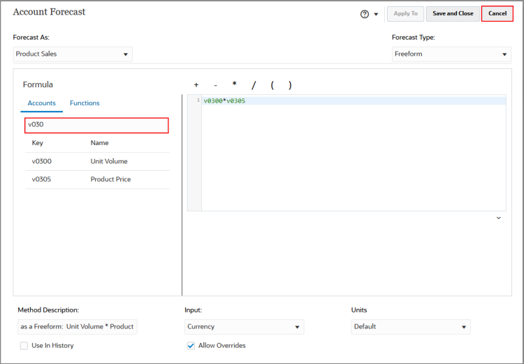

  3. Para localizar as contas usadas na fórmula, digite v030 no campo Pesquisar.
  4. Fórmula de vendas do produto
  5. Observe que Vendas de Produtos é o volume multiplicado pelo preço.
  6. Fórmula de vendas do produto

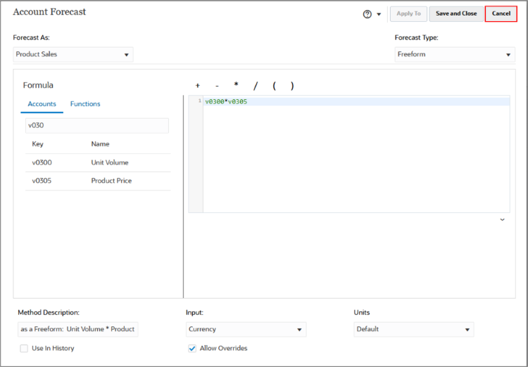

  7. Clique em Cancelar para fechar a caixa de diálogo Previsão.
  8. Cancelar Criador de Fórmula

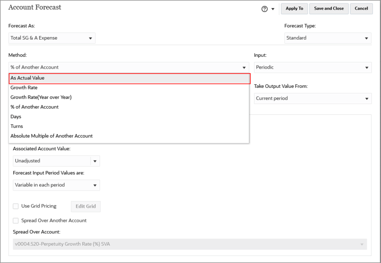

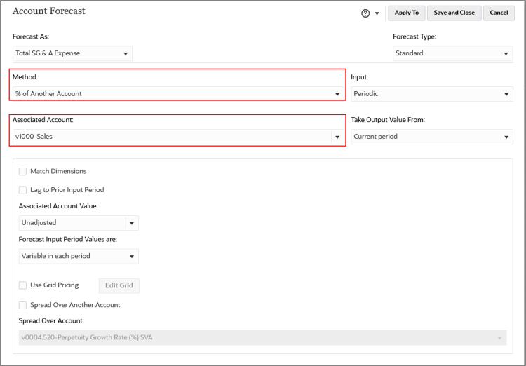

  1. Para Custo de Mercadorias Vendidas, clique com o botão direito do mouse no valor 2026 e selecione Previsão de Conta.
  2. Selecionar previsão da conta
  3. Verifique como o Custo das Mercadorias Vendidas é calculado:
    • A caixa de diálogo Previsão da Conta mostra que o método de previsão usado é uma porcentagem de outra conta: Vendas.
    • O valor de entrada para Custo das Mercadorias Vendidas representa uma porcentagem.
    • A conta Vendas é definida como a conta usada junto com essa porcentagem para calcular o valor de saída do Custo das Mercadorias Vendidas.
    • O resultado é que, com vendas de mais de 1006,5 milhões e um valor de entrada para Custo de Mercadorias Vendidas de 57, o valor de saída calculado para Custo de Mercadorias Vendidas é bem superior a 573,7 milhões.
    Método de Previsão

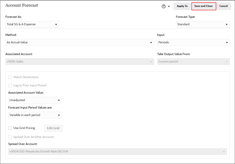

  4. Altere o método de previsão para prever o Custo das Mercadorias Vendidas usando um valor informado. Clique em % de Outra Conta e selecione Como Valor Real.
  5. Alterar método de previsão para Valor como Real
  6. Clique em Salvar e Fechar para fechar a caixa de diálogo Previsão da Conta.
  7. Aplicar Alterações

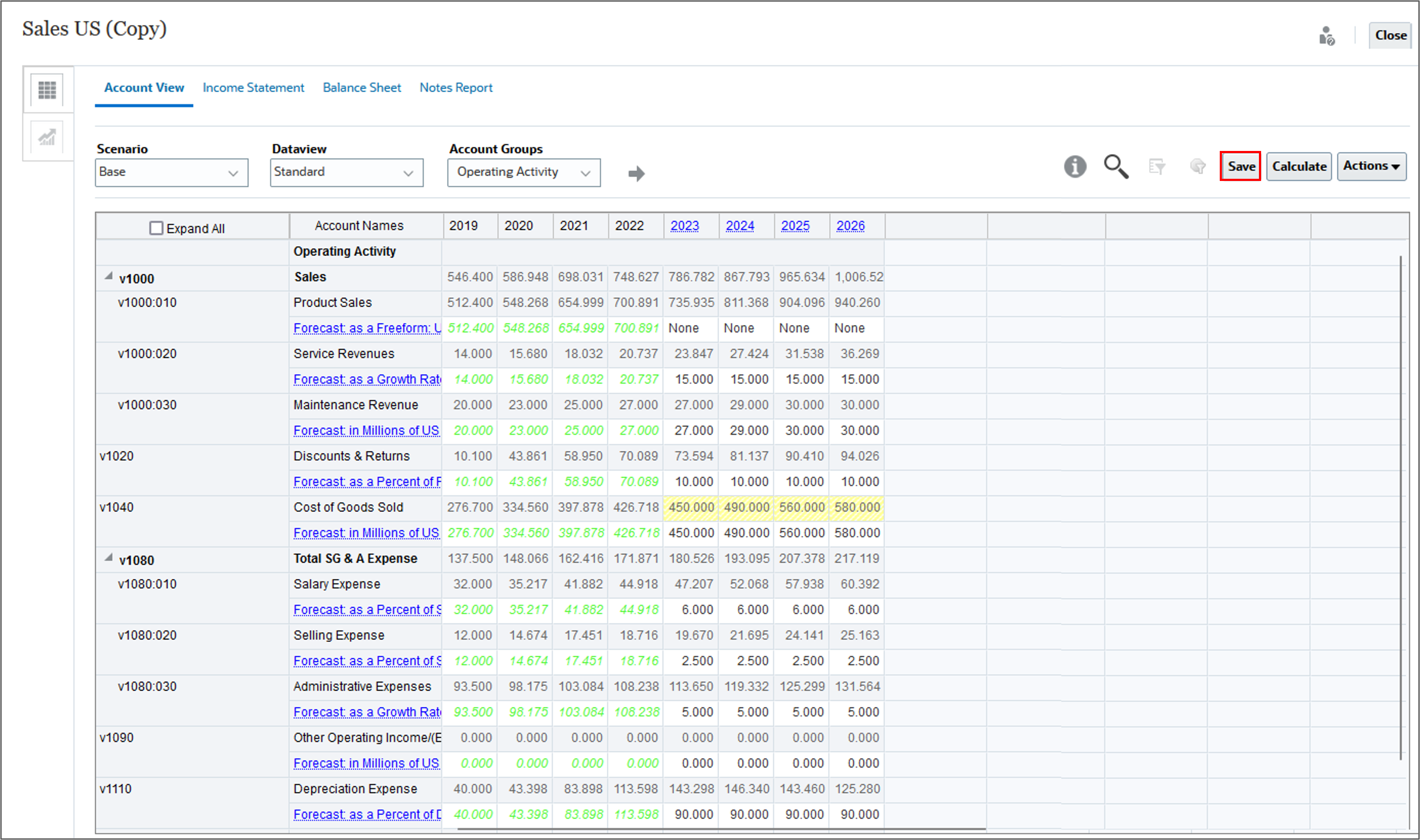

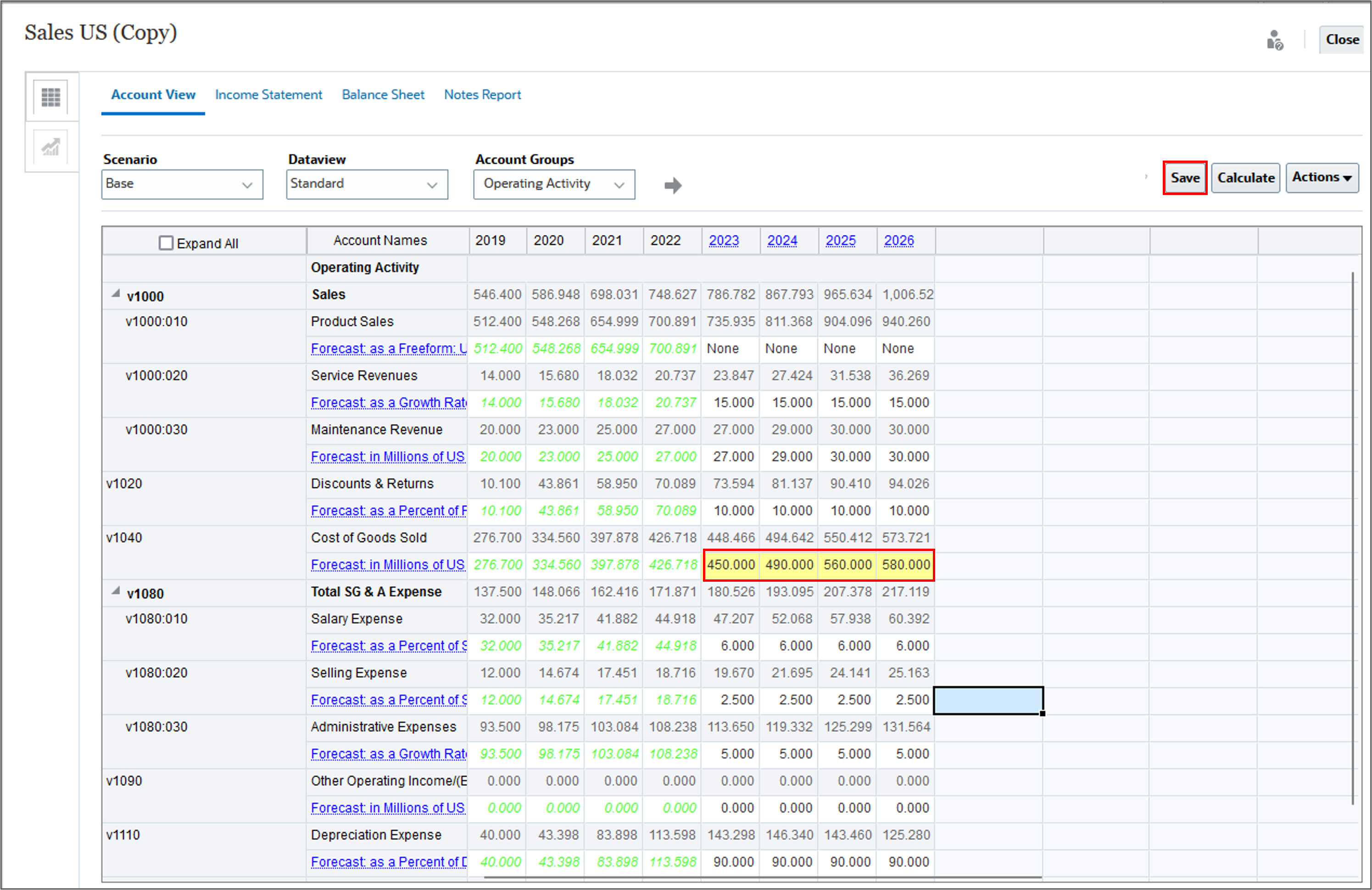

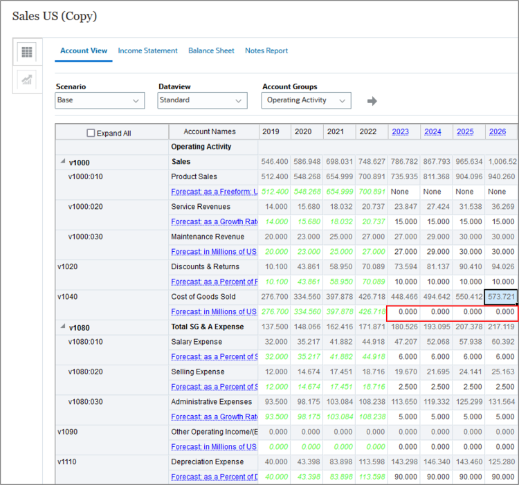

  8. Depois de alterar o método de previsão, informe os seguintes valores de entrada para o custo das mercadorias vendidas:
    • 2023: 450
    • 2024: 490
    • 2025: 560
    • 2026: 580
    Valores de entrada para Custo de Mercadorias Vendidas
  9. Salve as alterações.
  10. Salvar alterações

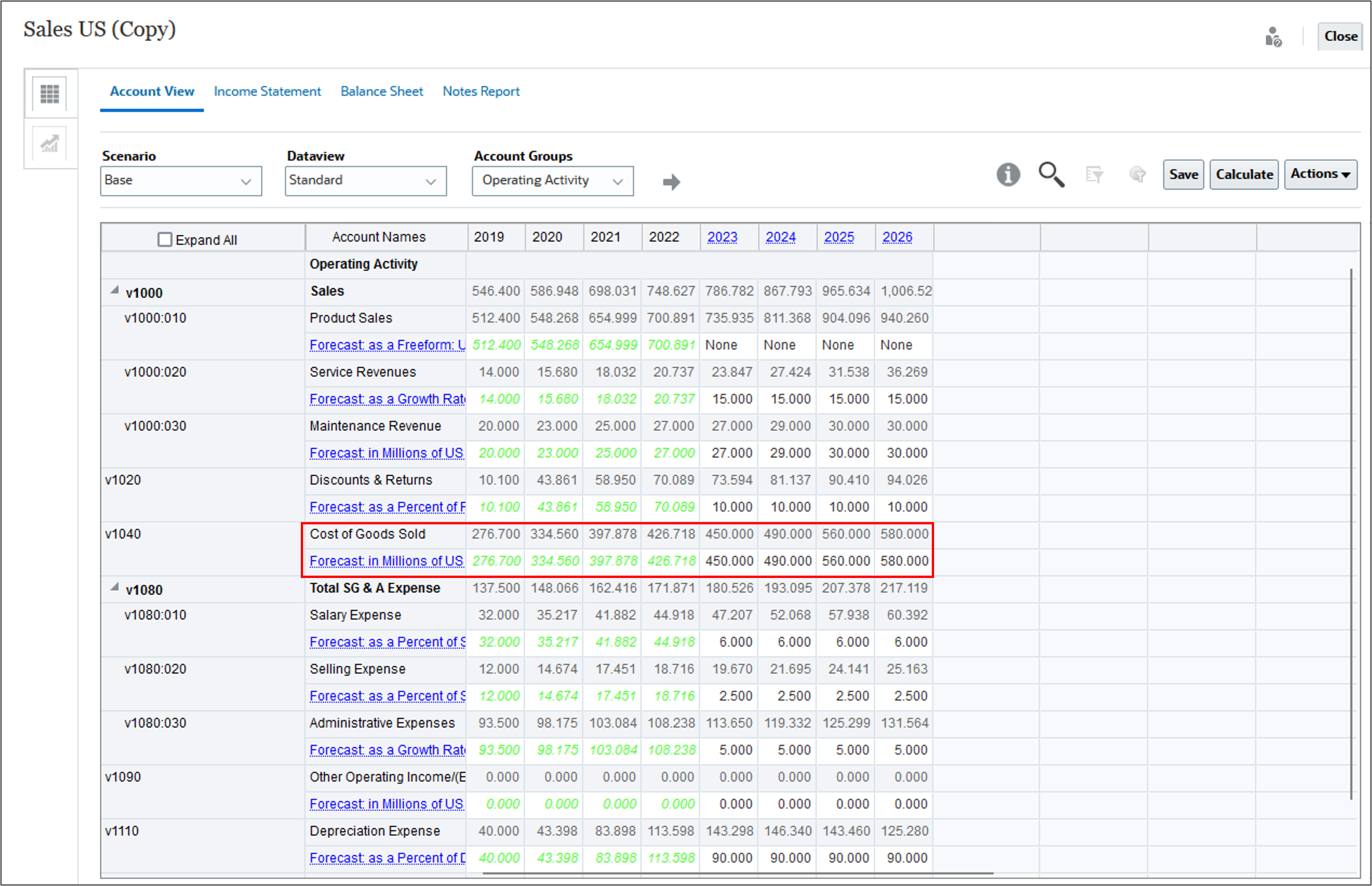

  11. Depois de alterar os valores de entrada para Custo das Mercadorias Vendidas, os valores de saída precisam ser calculados. Clique em Calcular e, em seguida, em Cenário Atual para calcular os valores de saída do cenário atual.
  12. Valores de cálculo
  13. Salve as alterações.
  14. Salvar alterações

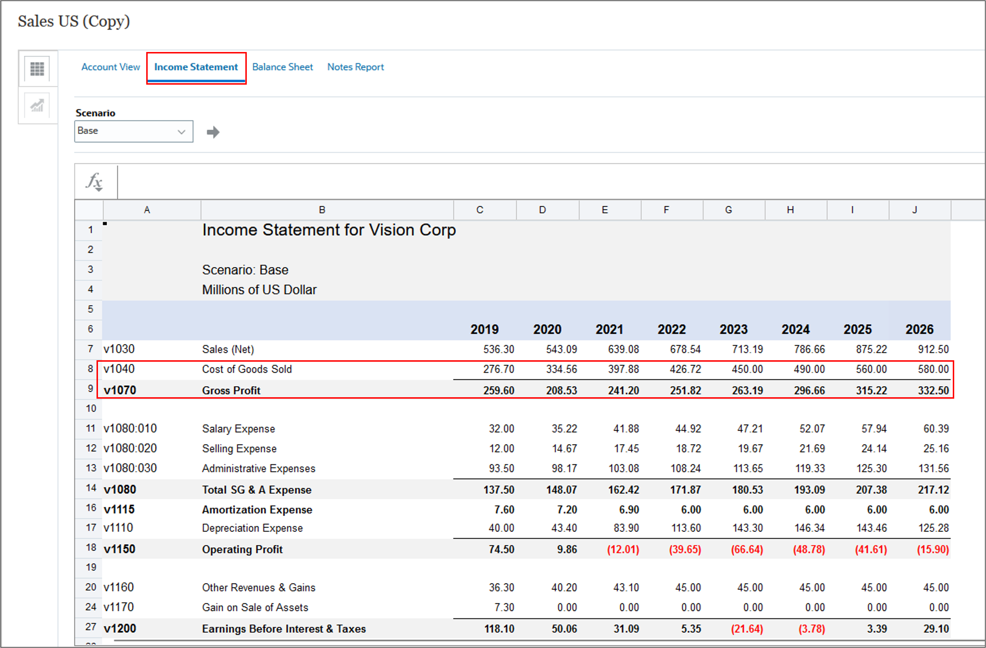

  15. Na guia Visualização da conta, revise a conta Custo das mercadorias vendidas. Observe que o valor de saída é diferente do que era antes para refletir o método de previsão atualizado.
  16. Verificar alterações na visualização Conta
  17. Clique na guia Demonstrativo de Resultados para exibir os dados atualizados em um relatório. Você pode ver como os dados atualizados afetam esse demonstrativo financeiro examinando os valores de Custo das Mercadorias Vendidas e Lucro Bruto.
  18. Demonstrativo de Resultado
