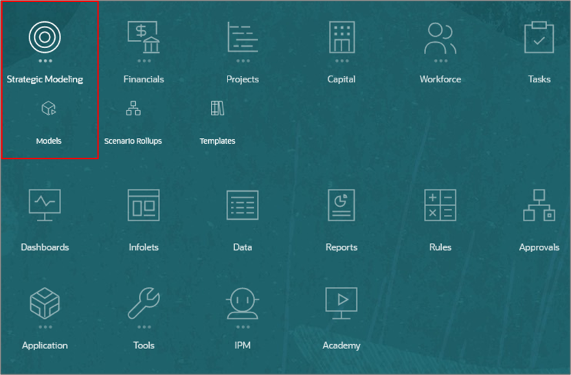

- Na home page do Planning, clique em Strategic Modeling e, em seguida, em Modelos.
- No menu Ações do modelo Sales US, selecione Open-Check Out para abrir o modelo.

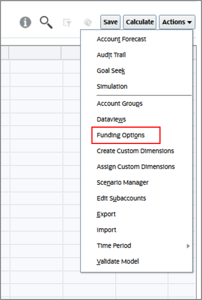

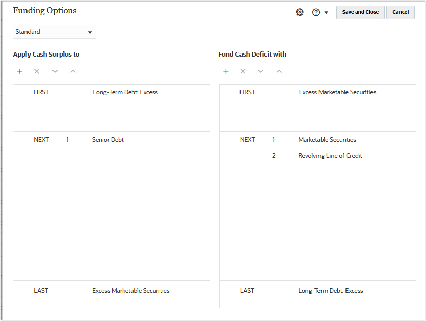

- Clique em Ações e selecione Opções de Financiamento.

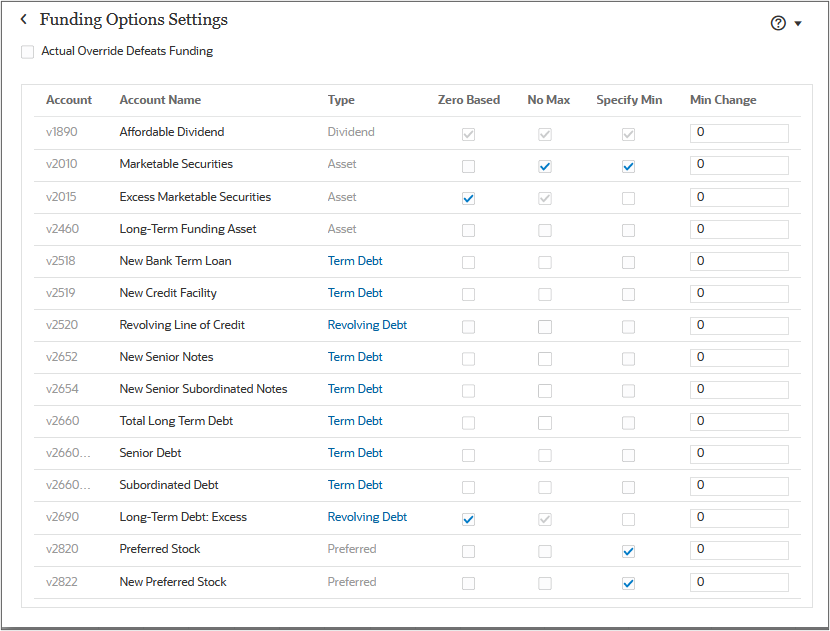

- Clique em
(Abrir Definições) para verificar as definições de fundos. Cada fundo tem uma classificação de tipo, como Ativo ou Dívida a Prazo. Neste exemplo, os fundos baseados em zero incluem Excesso de Títulos Comercializáveis e Dívida de Longo Prazo: Excesso. - Clique em
(Voltar) para retornar às Opções de Financiamento e, em seguida, clique em Cancelar para retornar à view de modelo.
Dica:
Observação: Nas Opções de Financiamento, você pode revisar e editar os fundos que recebem excedentes de caixa e fundos de déficits de caixa. Na seção superior (FIRST), as contas baseadas em zero são listadas. A seção inferior (LAST) é para a conta em excesso, que não tem máximo. A seção intermediária (PRÓXIMA) lista as contas usadas para aplicar excedentes ou déficits de fundos. Você pode adicionar ou reordenar fundos nesta seção.
Observação:
Você pode configurar fundos para não ter máximo. Por padrão, os valores mínimos da conta são zero, mas você pode especificar se os usuários podem definir um valor mínimo usado para o fundo. Você também pode indicar se um valor mínimo de alteração é necessário para que uma conta possa ser usada como origem ou uso de fundos. Embora você possa ajustar essas opções a qualquer momento, elas geralmente são definidas apenas uma vez.Definindo opções de financiamento

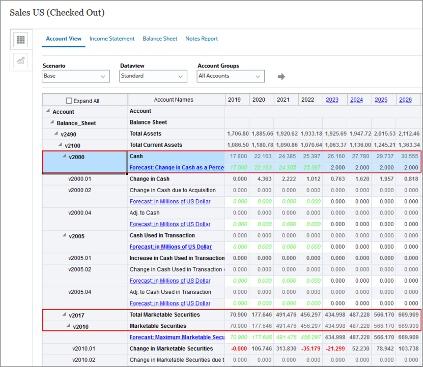

- Primeiro, revise a previsão de caixa e títulos. No menu suspenso Grupos de Contas, selecione Todas as Contas e clique em
(Atualizar).
- Observe que o saldo de Caixa deverá aumentar com o tempo, assim como o saldo de Títulos Comercializáveis.

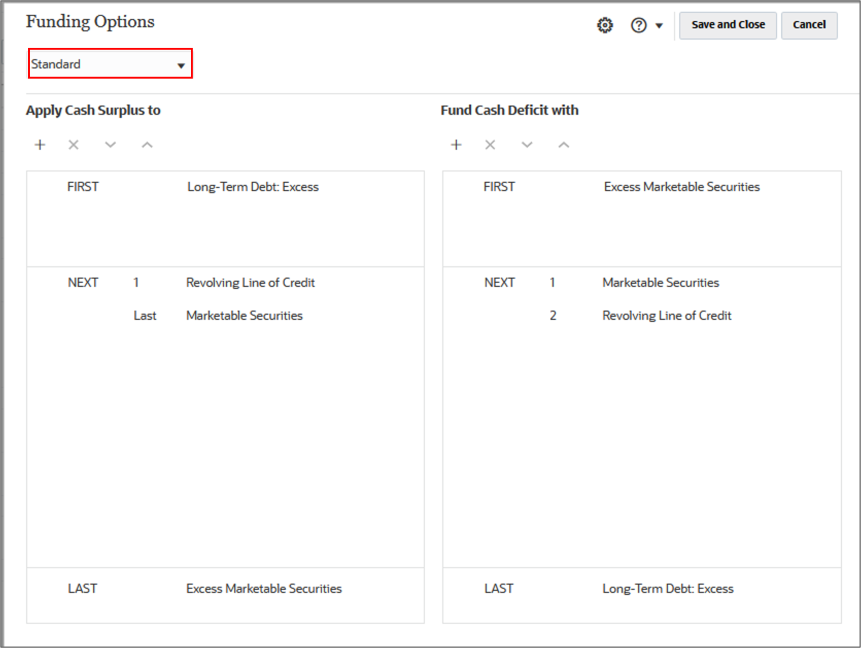

- Abra Opções de Financiamento novamente. Estamos usando o método Padrão, que se concentra em equilibrar as fontes totais de fundos com o total de usos de fundos. Atualmente, o excesso de caixa é usado para pagar a Linha de Crédito Rotativa e, em seguida, acumula em Títulos Comercializáveis em Excesso. Os déficits de caixa são financiados pela venda de Títulos Comercializáveis e emissão de Dívida de Longo Prazo: Excesso.

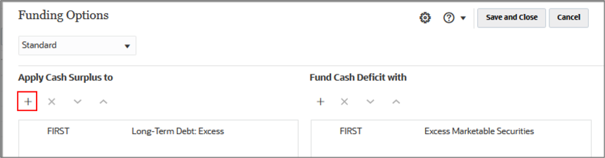

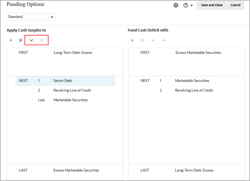

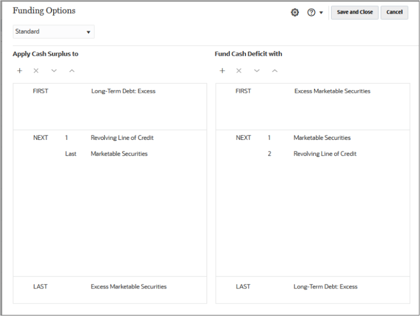

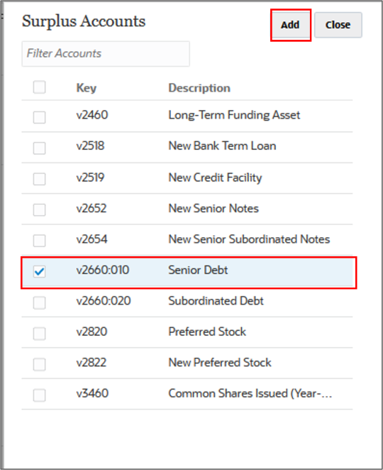

- Em Aplicar Excedente de Caixa a, clique em
(Adicionar Conta). - Selecione Dívida Sênior e clique em Adicionar.
- Use as setas Mover para alterar a ordem da rotina de financiamento para excedente:
- 1. Dívida Sênior
- 2. Linha de Crédito Rotativa
- Último: Títulos Comercializáveis

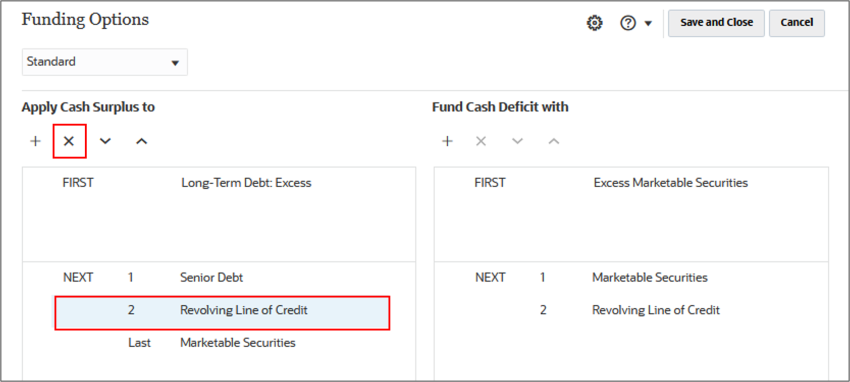

- Você também pode remover contas de fundos. Na seção Excedente, selecione a conta Linha de Crédito Rotativa e clique em
(Excluir Conta). - Exclua a conta de Títulos Comercializáveis da seção Excedente também, de modo que o excesso de caixa seja aplicado apenas à Dívida Sênior.
- Clique em Salvar e Fechar para finalizar a nova rotina de financiamento.

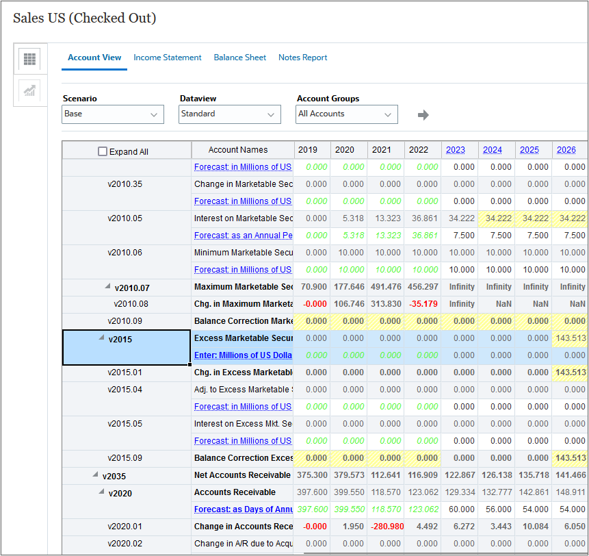

Verificando valores atuais para Dívida Sênior e Títulos Comercializáveis em Excesso

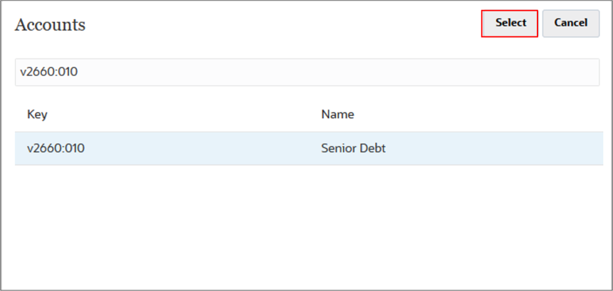

- Clique em
(Localizar Conta) e digite v2660:010. Selecione a linha para Dívida Sênior nos resultados da pesquisa e clique em Selecionar. - A Dívida Sênior é destacada na Exibição de Conta. Observe os valores atuais para Dívida Sênior.

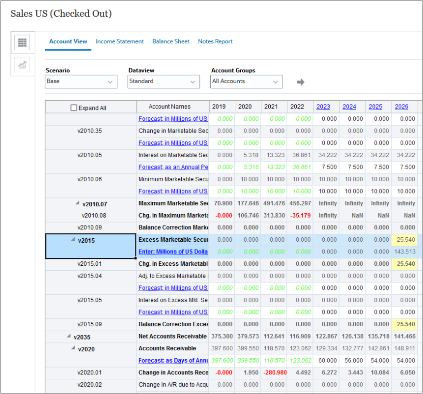

- Clique em
(Localizar Conta) e digite v2015. Selecione a linha de Títulos Comercializáveis em Excesso nos resultados da pesquisa e clique em Selecionar.
Observe os valores atuais para Títulos Comercializáveis em Excesso.

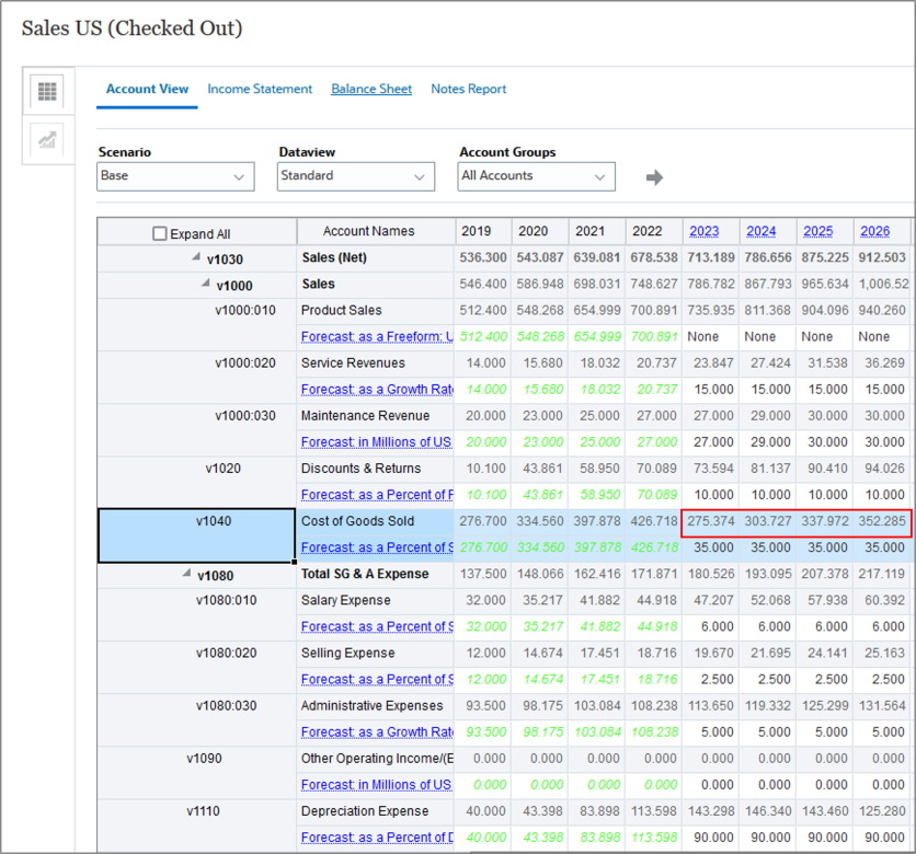

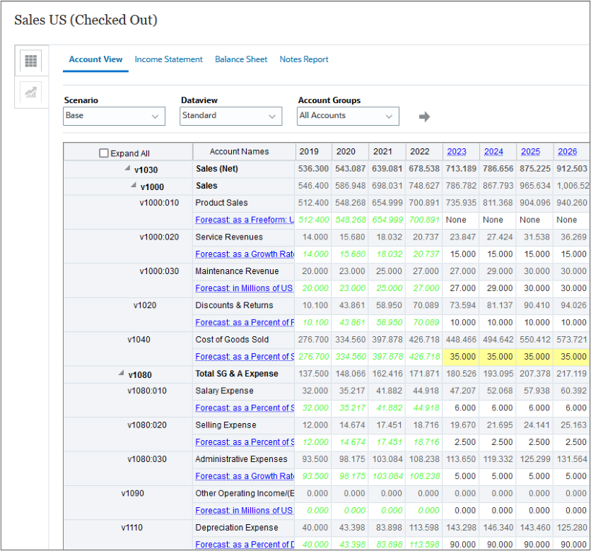

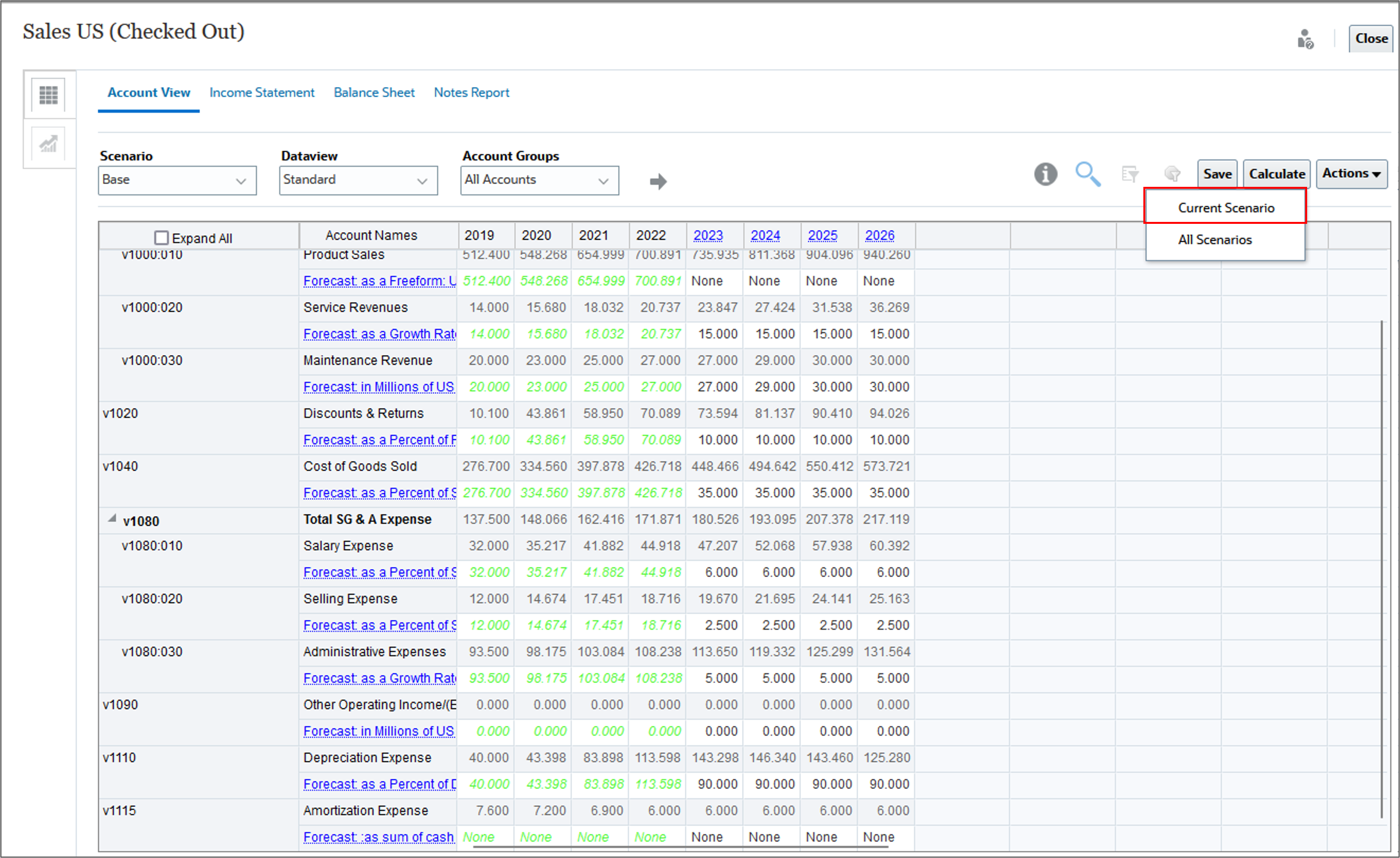

Para testar a rotina de financiamento, reduza a previsão do custo das mercadorias vendidas, o que aumenta a receita operacional e o caixa disponível. Aumentar o dinheiro disponível reduzirá a Dívida Sênior e aumentará o Excesso de Títulos Comercializáveis.
- Clique em
(Localizar Conta) e digite v1040. Selecione a linha para Custo de Mercadorias Vendidas nos resultados da pesquisa e clique em Selecionar. - Na linha Previsão: como um Percentual de Vendas para Custo das Mercadorias Vendidas, informe valores para os seguintes anos:
- 2023: 35
- 2024: 35
- 2025: 35
- 2026: 35
- Clique em Salvar.
- Clique em Calcular e selecione Cenário Atual.
- Os valores de Custo das Mercadorias Vendidas são reduzidos.

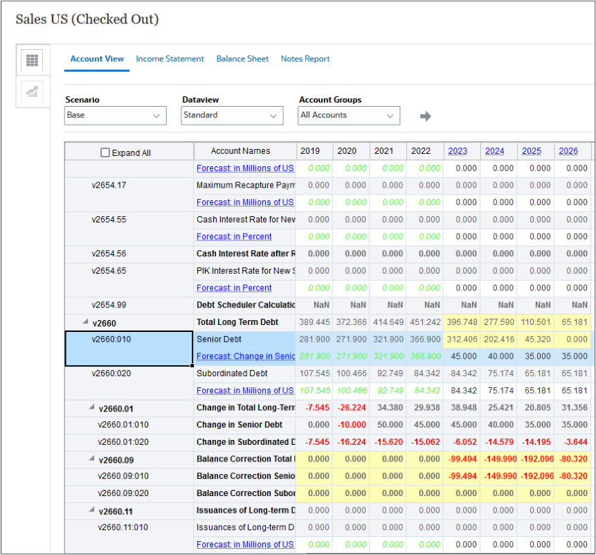

- Verifique os novos valores para Dívida Sênior. Clique em

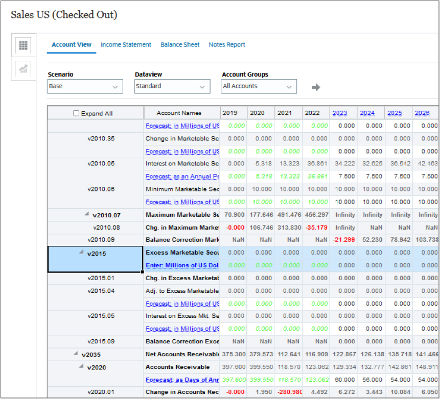

(Localizar Conta) e digite v2660:010. Selecione a linha para Dívida Sênior nos resultados da pesquisa e clique em Selecionar. - Em seguida, verifique os valores de Títulos Comercializáveis em Excesso. Clique em
(Localizar Conta) e digite v2015. Selecione a linha de Títulos Comercializáveis em Excesso nos resultados da pesquisa e clique em Selecionar. - Clique em Salvar para salvar os dados calculados.
Observe que os valores da Dívida Sênior foram reduzidos quando o excesso de caixa foi aplicado pela rotina de financiamento excedente.
Observe que o Excesso de Títulos Comercializáveis foi aumentado pelo excedente de caixa.

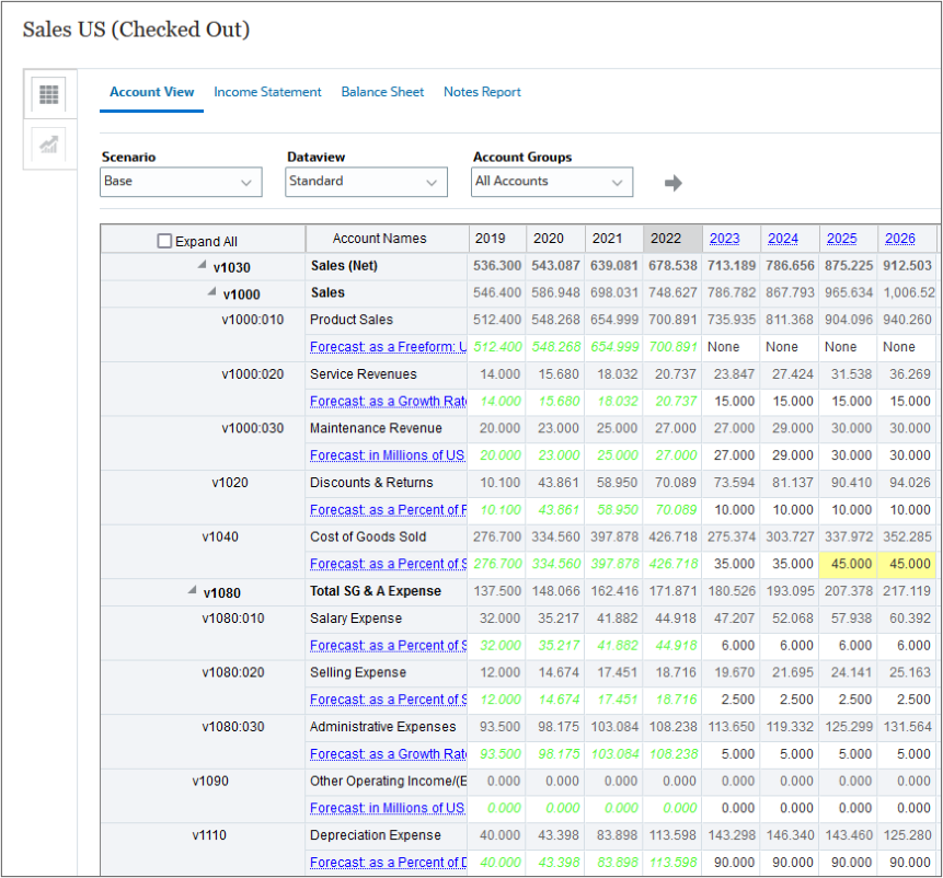

Para testar ainda mais a rotina de financiamento, aumente a previsão de custo de mercadorias vendidas somente para 2025 e 2026, o que diminui a receita operacional e o caixa disponível. A redução do dinheiro disponível reduzirá o excesso de títulos negociáveis.
- Clique em
- 2025: 45
- 2026: 45
- Clique em Salvar.
- Clique em Calcular e selecione Cenário Atual. Os valores de Custo das Mercadorias Vendidas são aumentados.
- Verifique os valores de Títulos Comercializáveis em Excesso. Clique em
Observe que os Títulos Comercializáveis em Excesso foram reduzidos para contabilizar a escassez.
