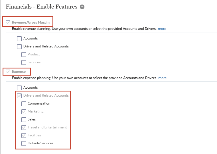

Em Ativar Recursos, você seleciona quais membros-chave pai, contas e drivers deseja ativar para seu processo de negócios do Financials, bem como adiciona e mapeia dimensões personalizadas. Com base nas suas seleções, as dimensões, os drivers, os formulários e as contas serão criados.
Observação:
Você deverá definir todas as dimensões personalizadas na primeira vez em que habilitar os recursos. Não será possível defini-las posteriormente.

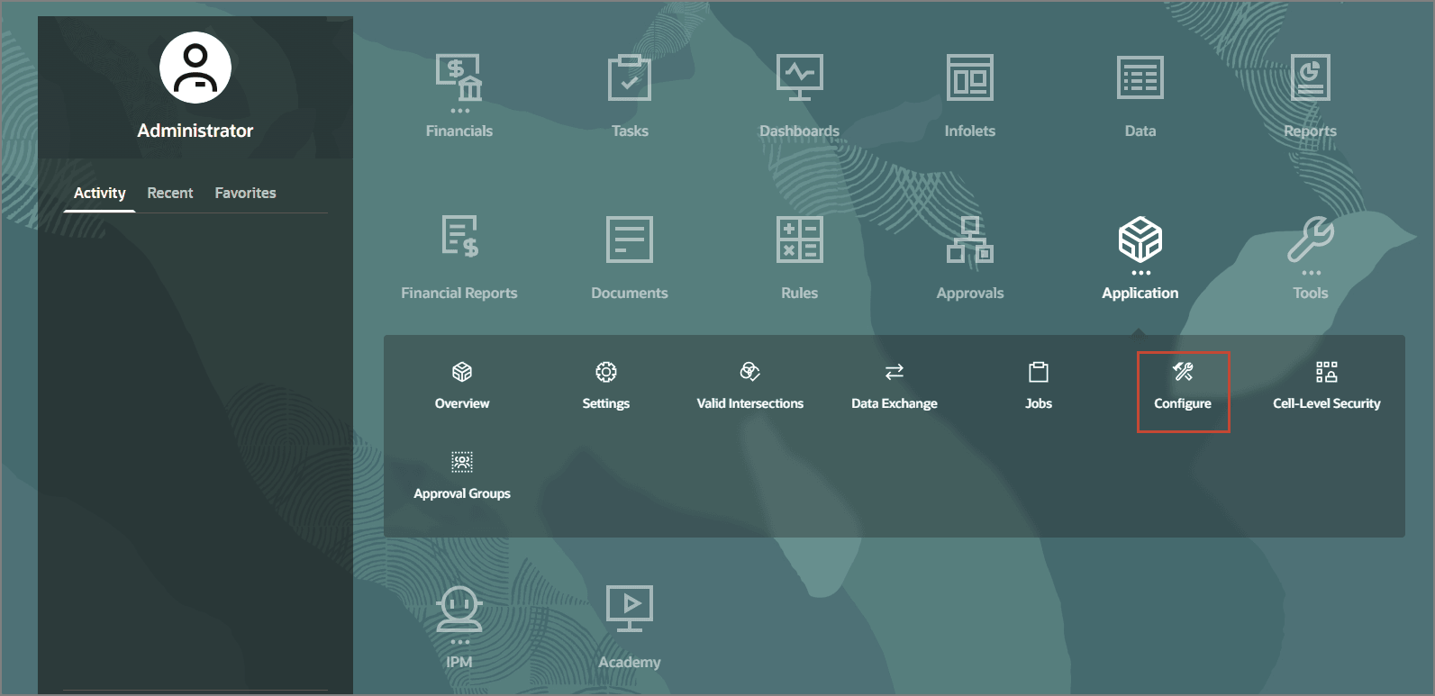

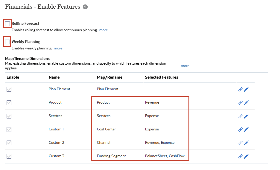

  1. Na home page do Planning, clique em Aplicativo e em Configurar.
  2. Home Page
  3. No menu suspenso Configurar, selecione Finanças.
  4. Página Configurar

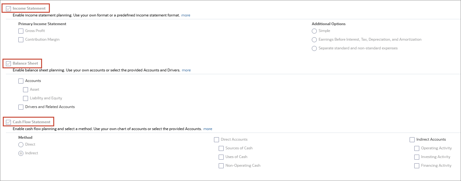

  5. Clique em Ativar Recursos.
  6. O planejamento de Receita e Despesas está habilitado. As despesas são configuradas para que você possa planejar com drivers e contas relacionadas.
    Parte Superior da Tela Ativar
  7. Role para baixo.
  8. Demonstrativo de receita, Balanço patrimonial e Fluxo de caixa são configurados.
    Parte intermediária da Tela Ativar
  9. Role para baixo.
  10. Atualmente, a previsão contínua e o planejamento semanal não estão configurados.
    As dimensões existentes e as dimensões personalizadas são exibidas. A dimensão Produto está ativada para Receita e a dimensão Serviços está ativada para Despesa. O Centro de Custo está ativado para Despesa. O canal está habilitado para Receita e Despesa. O Segmento de Fundos está ativado para Balanço Patrimonial e Fluxo de Caixa.
    Seção Mapear Dimensões
  11. Clique em Fechar.
Não será possível desabilitar os recursos posteriormente.

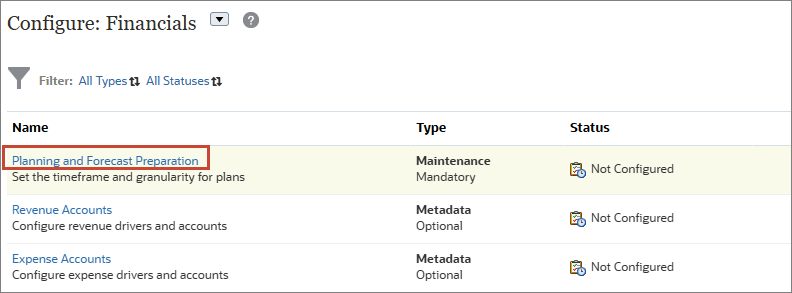

Na Preparação de Planejamento e Previsão, você seleciona o ano fiscal atual, o período (mês) e o ano inicial do plano para controlar a duração inicial e final de seus cenários. Você também define a granularidade do período para os cenários de Plano, Previsão e Previsão Contínua (se habilitado) em seu processo de negócios.

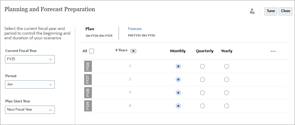

  1. Em Configurar: Finanças, clique em Preparação de Planejamento e Previsão.
  2. Página Configurar

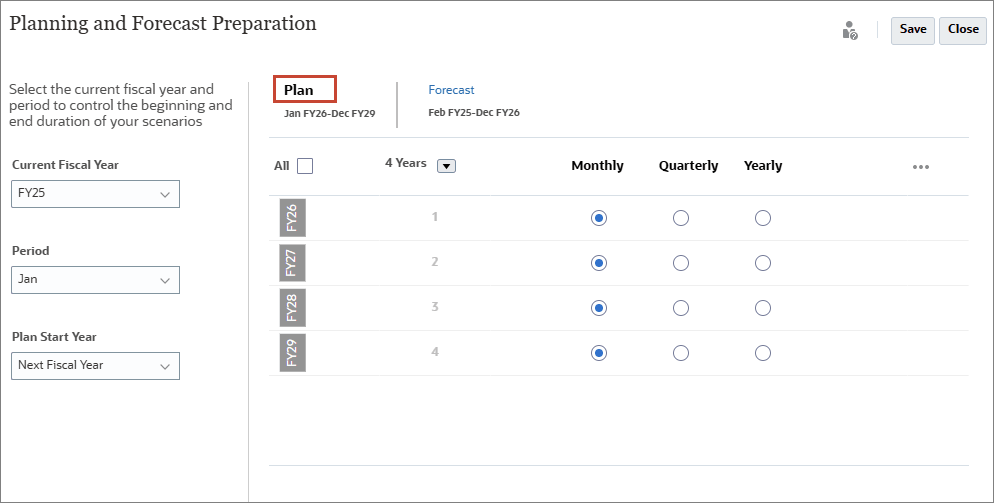

    Observe que o Ano Fiscal Atual é FY25, o Período é Janeiro e o Ano Inicial do Plano é definido como Próximo Ano Fiscal.
    Preparação da Previsão do Plano

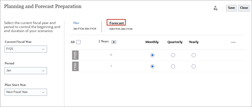

  3. Clique em Previsão.
  4. A Previsão começa em FY25 de fevereiro e é executada até dezembro de FY26. A previsão de dois anos é definida mensalmente.
    Granularidade da Previsão
  5. Clique em Planejar.
  6. O Plano de quatro anos, executado de janeiro FY26 a dezembro de FY29, tem os dados de cada ano planejados mensalmente.
    Granularidade do Plano
  7. Clique em Fechar.

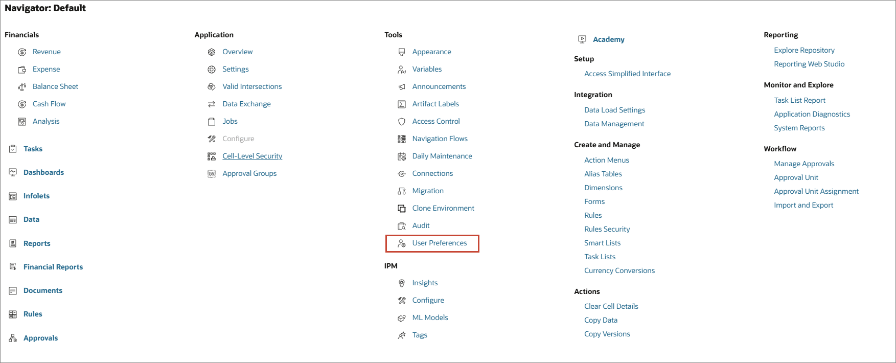

  1. Clique em Ícone do Navegador (Navegador) e, em Tools, selecione User Preferences.
  2. Menu Navegador

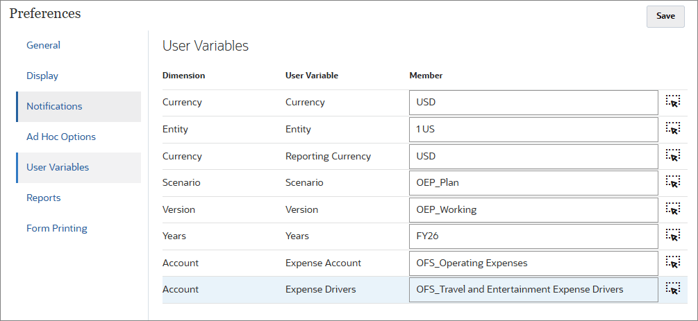

  3. Clique em Variáveis de Usuário.
  4. Página de Preferências
  5. Para cada variável, clique em MemberSelector (Seletor de Membros) para definir o valor da variável conforme especificado abaixo:
    • Moeda: USD
    • Entidade: 1 US
    • Moeda Secundária: USD
    • Cenário: OEP_Plan
    • Versão: OEP_Working
    • Anos: FY26
    • Conta de Despesas: OFS_Operating Despesas
    • Drivers de Despesas: OFS_Travel e Drivers de Despesas de Entretenimento
  6. Clique em Salvar.
  7. Salvar Variáveis

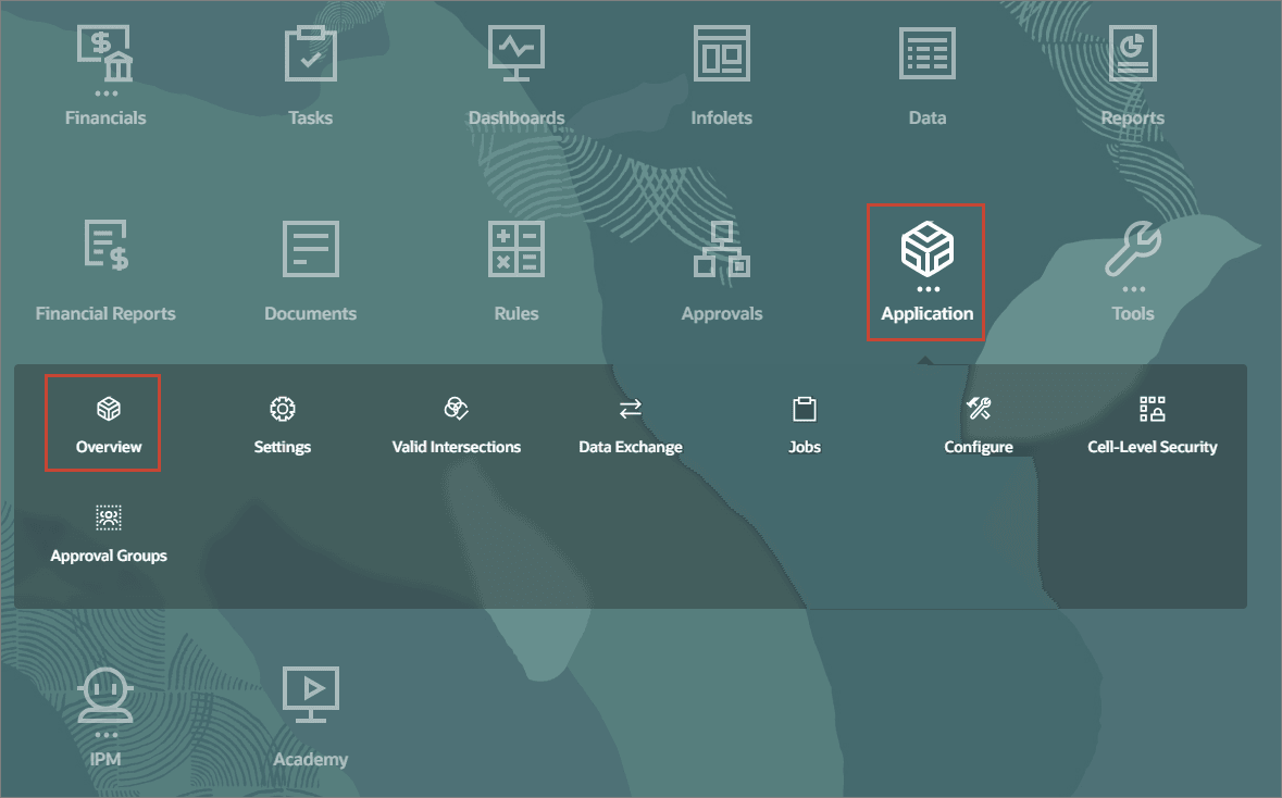

  1. Na página inicial do Planning, clique no Regime Aplicativo e, em seguida, no Regime Visão Geral
  2. Home Page
  3. Na página Aplicativo, clique em Ações e selecione Importar Dados.

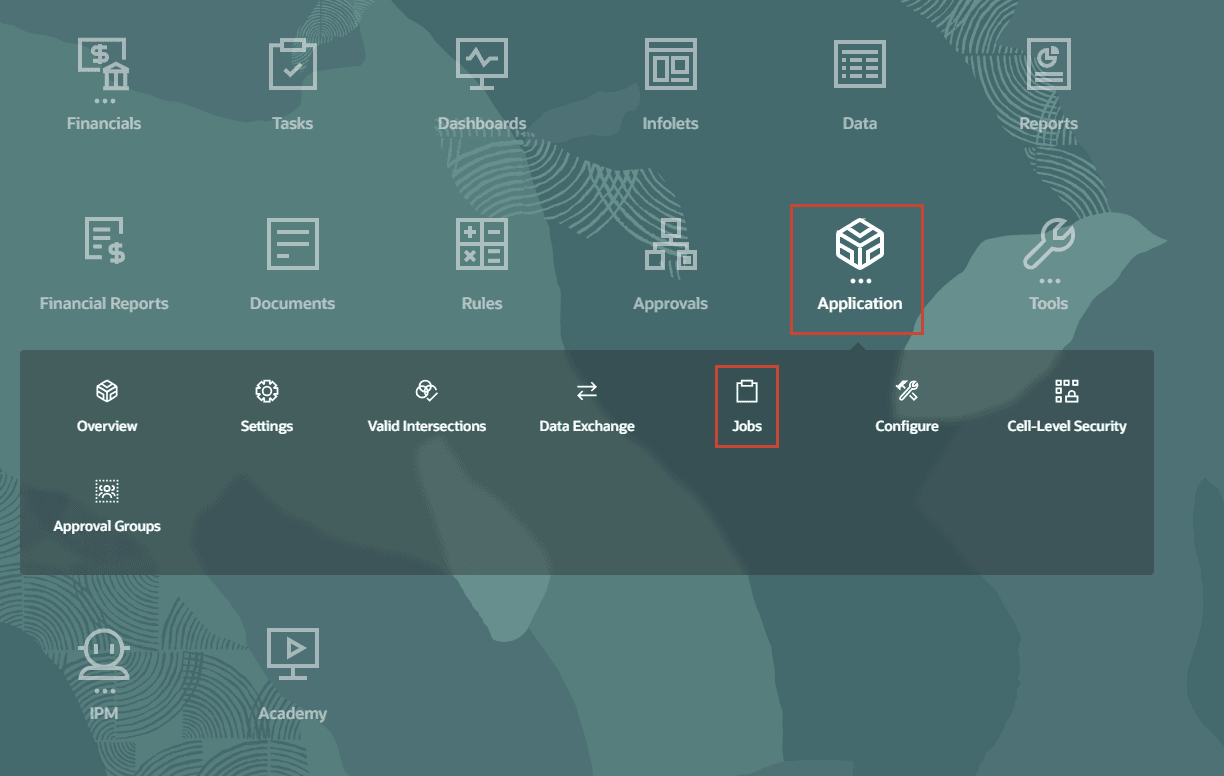

  24. Clique em Jobs .
  25. Selecionar Cartão de Jobs
  26. Verifique se os jobs foram concluídos com sucesso.
  27. Verificar Job

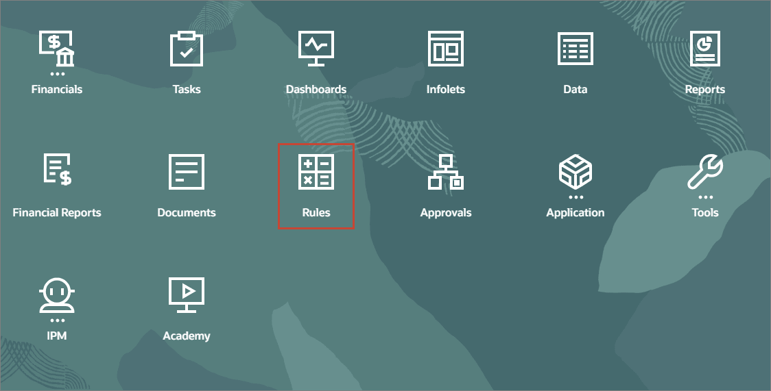

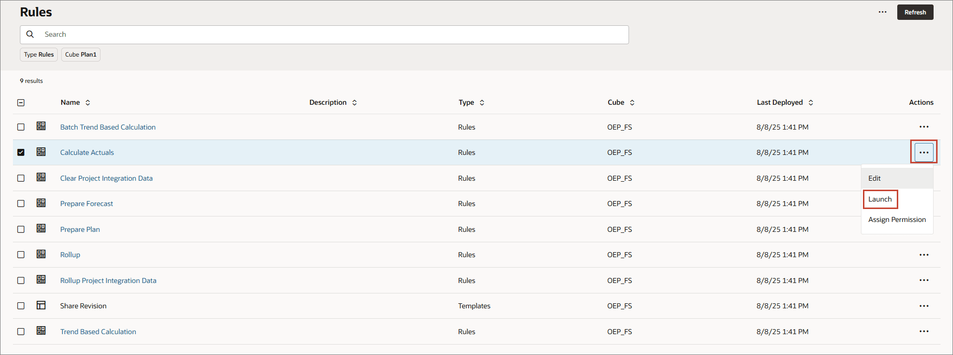

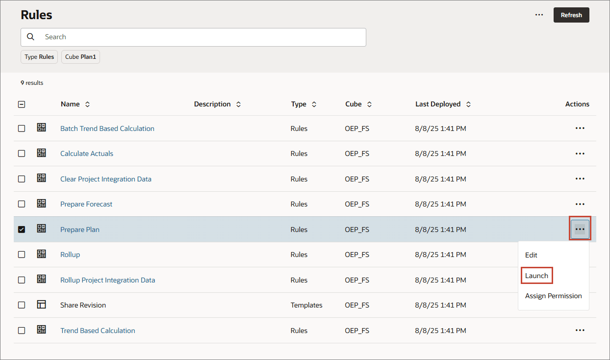

  1. Na home page do Planning, clique em Regras.
  2. Clique em Regras
  3. Para Calcular Valores Reais, clique em Iniciar.
  4. Iniciar Regra

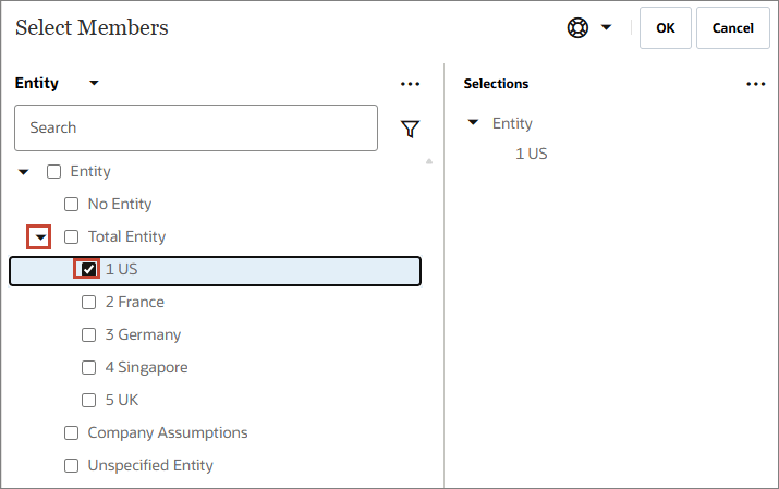

  5. Para Entidade, clique em Ícone do Seletor de Membros (Seletor de Membros).
  6. Selecionar Membro da Entidade
  7. Clique na seta à direita de Entidade Total, selecione 1 US e clique em OK.
  8. Selecionar Entidade

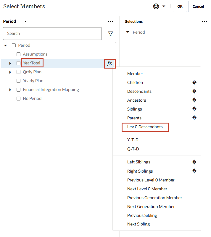

  9. Para Períodos, clique em Ícone Seletor de Membros (Seletor de Membros).
  10. Selecionar Período
  11. Para YearTotal, clique em Ícone Seletor de Função (Seletor de Função), selecione Descendentes de Nível 0 e clique em OK.
  12. Selecionar Período
  13. Para Selecionar Anos, digite FY24, FY25, FY26 e clique em Iniciar.

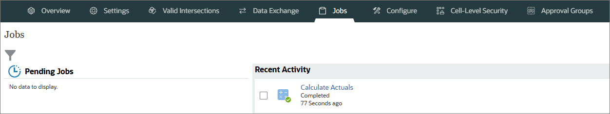

  18. Na Home page do Planning, clique em Aplicativo e depois em Jobs.
  19. Home Page
  20. Verifique se o job foi concluído com sucesso.
  21. Página Jobs

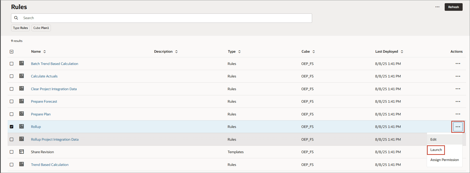

  2. Para Rollup, clique em Iniciar.
  3. Página Regras de Negócios
  4. Para Scenario, selecione OEP_Actual. Em seguida, para cada membro, clique em MemberSelector (Seletor de Membros) para definir o valor conforme especificado abaixo e clique em Iniciar:

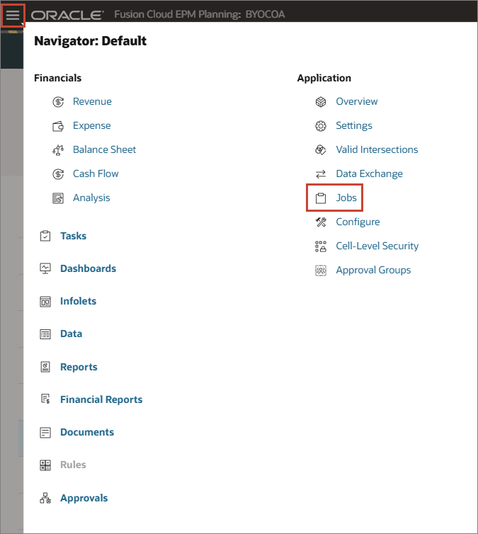

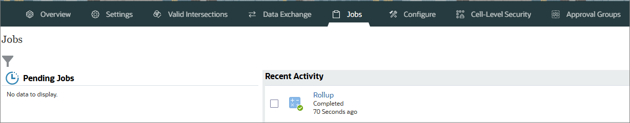

  6. Clique em Navegador e, em Aplicativo, selecione Jobs.
  7. Menu Navegador
    O job de acúmulo foi concluído com sucesso.
    Página Jobs

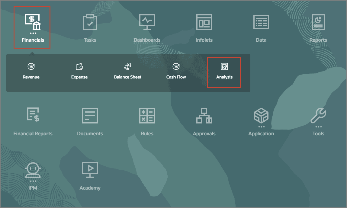

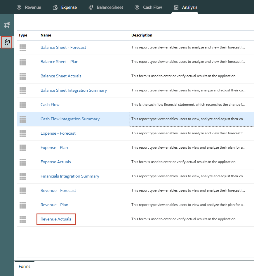

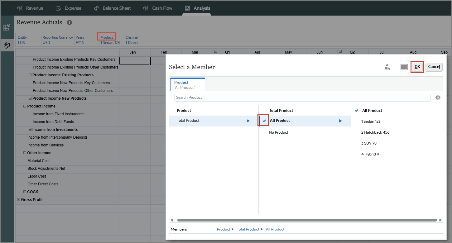

  1. Na home page Planejamento, clique em Finanças e, em seguida, em Análise.
  2. HomePageAnalysis

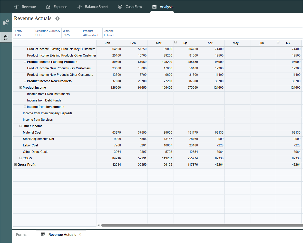

  3. Selecione a guia vertical Formulários.
  4. Clique em Reais da Receita.
  5. RevenueActuals

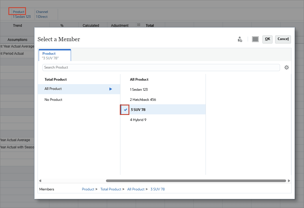

  6. Clique em Produto, selecione Todos os Produtos e clique em OK.
  7. POVandGo
  8. Certifique-se de que o PDV esteja definido como a seguir e clique em GoIcon (Ir).
  9. POVandGo

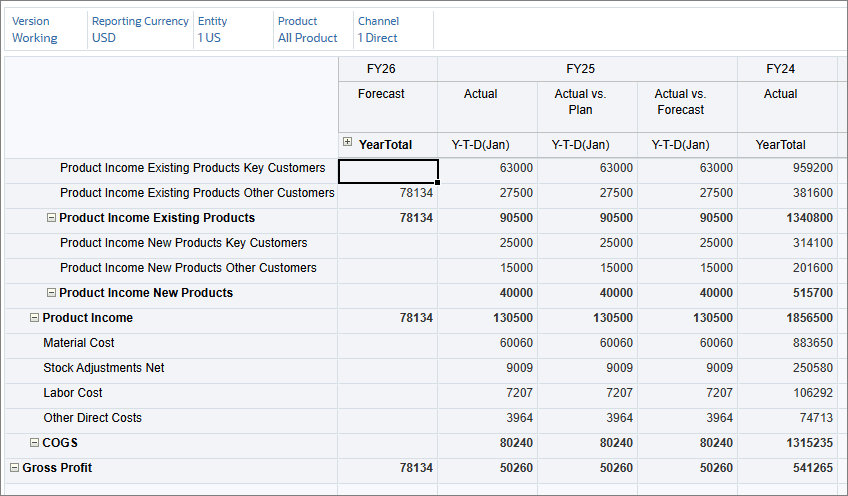

    Os dados de receita carregados são exibidos.
    RevenueData

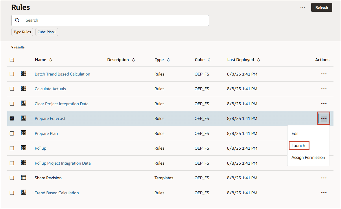

  1. Clique em NavigatorIcon (Navegador) e clique em Regras.
  2. Para Preparar Plano, clique em Iniciar.
  3. BusinessRulesPage
  4. Para cada membro, clique em MemberSelector (Seletor de Membros) para definir o valor conforme especificado abaixo e, em seguida, clique em Iniciar:
    • Entidade: 1 US
    • Moeda: USD
    • Anos: FY26
    PreparePlanDialog
  5. Na mensagem de Informações, clique em OK.
  6. InformationMessage

Nesta seção, você executa a regra Preparar Previsão para copiar os meses selecionados do cenário Real para o cenário Previsão. A regra também recalcula os drivers e as tendências com base nos resultados reais. Essa regra também copia a previsão atual para a versão anterior da previsão para comparação. Você pode usar essa regra ao fazer rollback para um novo ano como o ponto inicial de uma previsão.
  1. Para Preparar Previsão, clique em Iniciar.
  2. Iniciar Regra
  3. Para cada membro, clique em MemberSelector (Seletor de Membros) para definir o valor conforme especificado abaixo e, em seguida, clique em Iniciar:
    • Entidade: OEP_Total Entity
    • Meses Reais: Jan
    • Moeda: USD
    • Anos: FY26
    Preparar Prompts de Previsão
  4. Na mensagem de Informações, clique em OK.

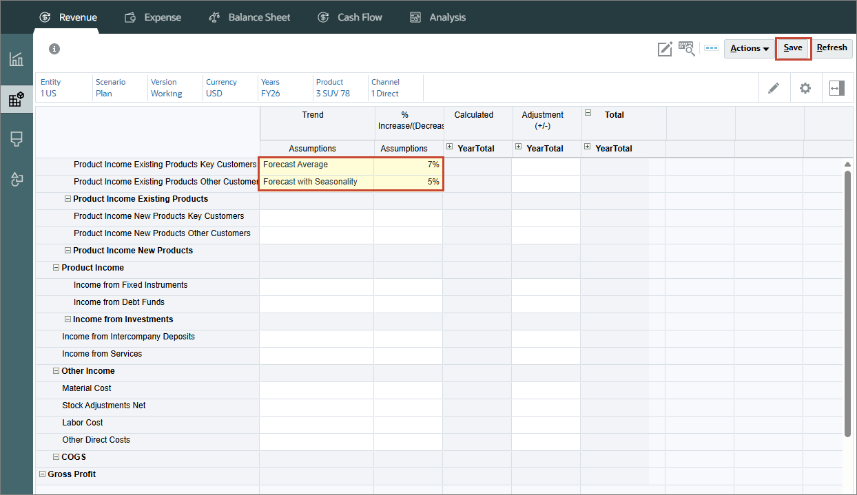

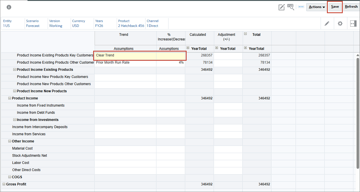

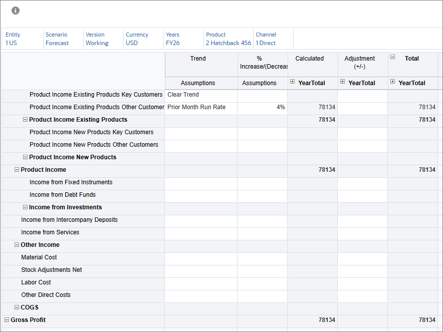

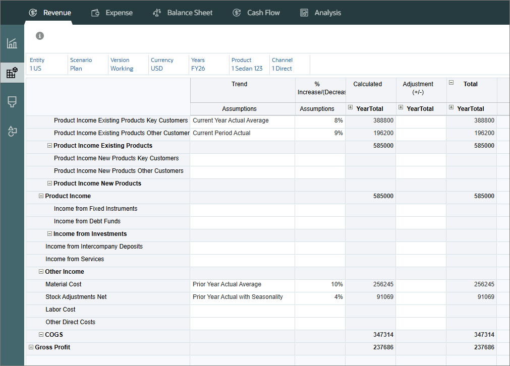

Você pode planejar a receita com base nas tendências e aumentar ou diminuir esses valores para calcular os dados do plano.
Baseando Planos em Dados Reais
Com as tendências, você pode desenvolver seus planos baseando-os em dados reais carregados.

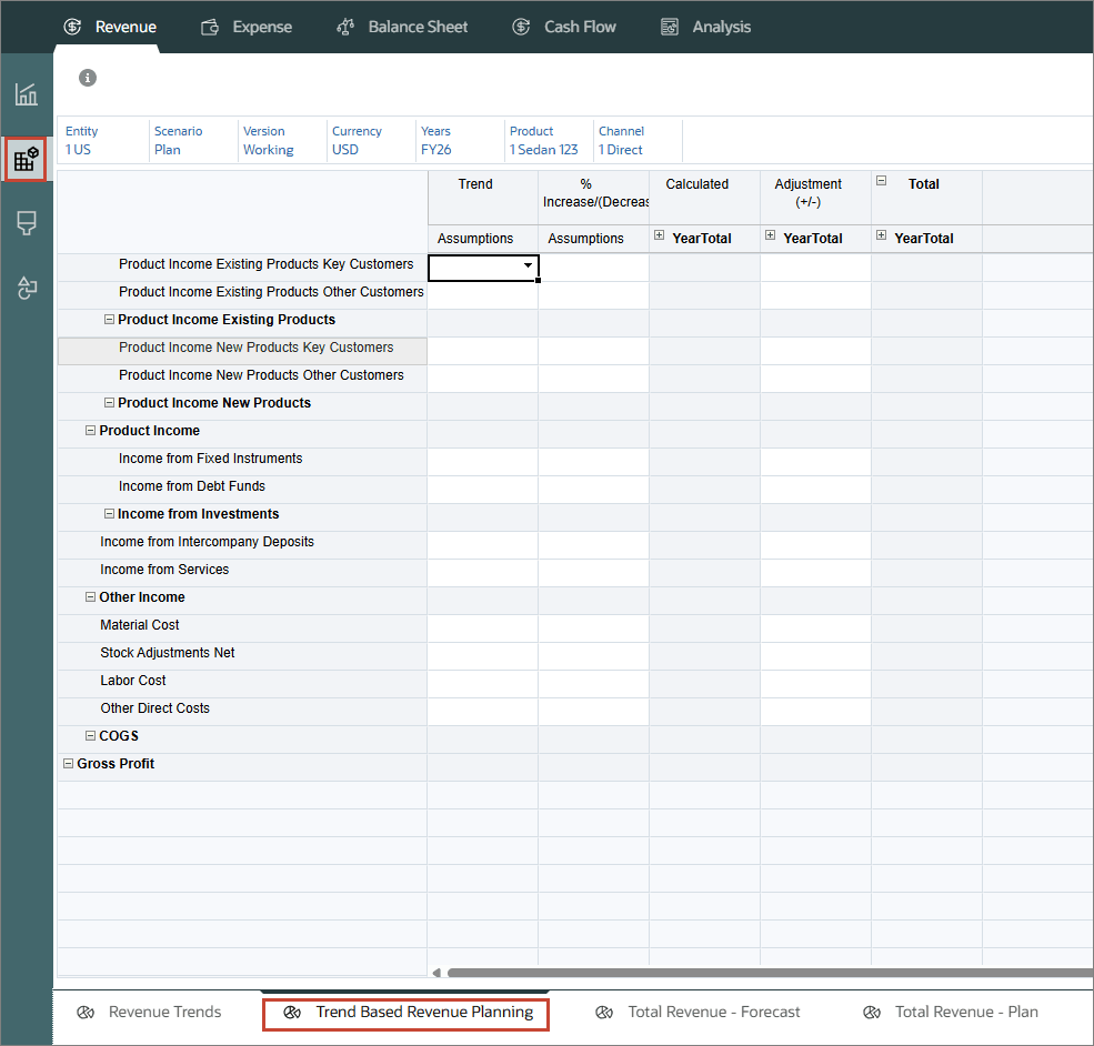

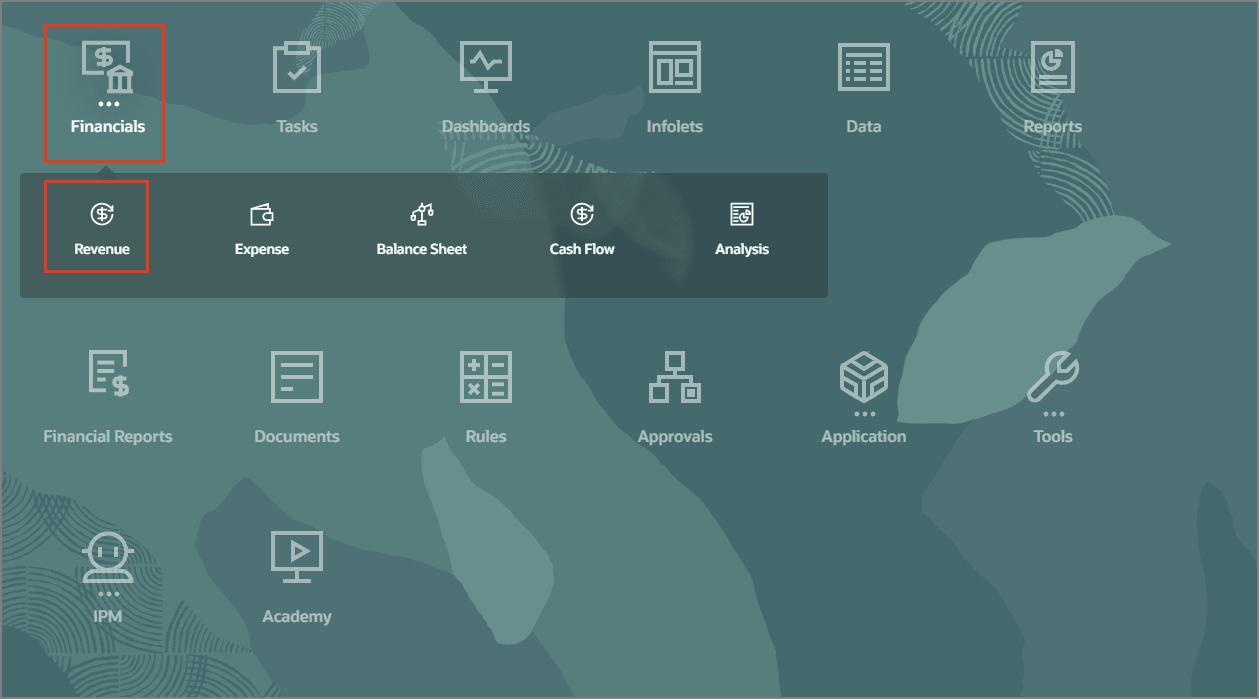

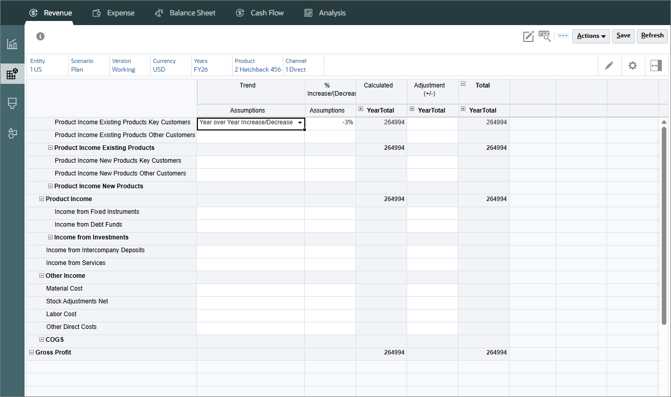

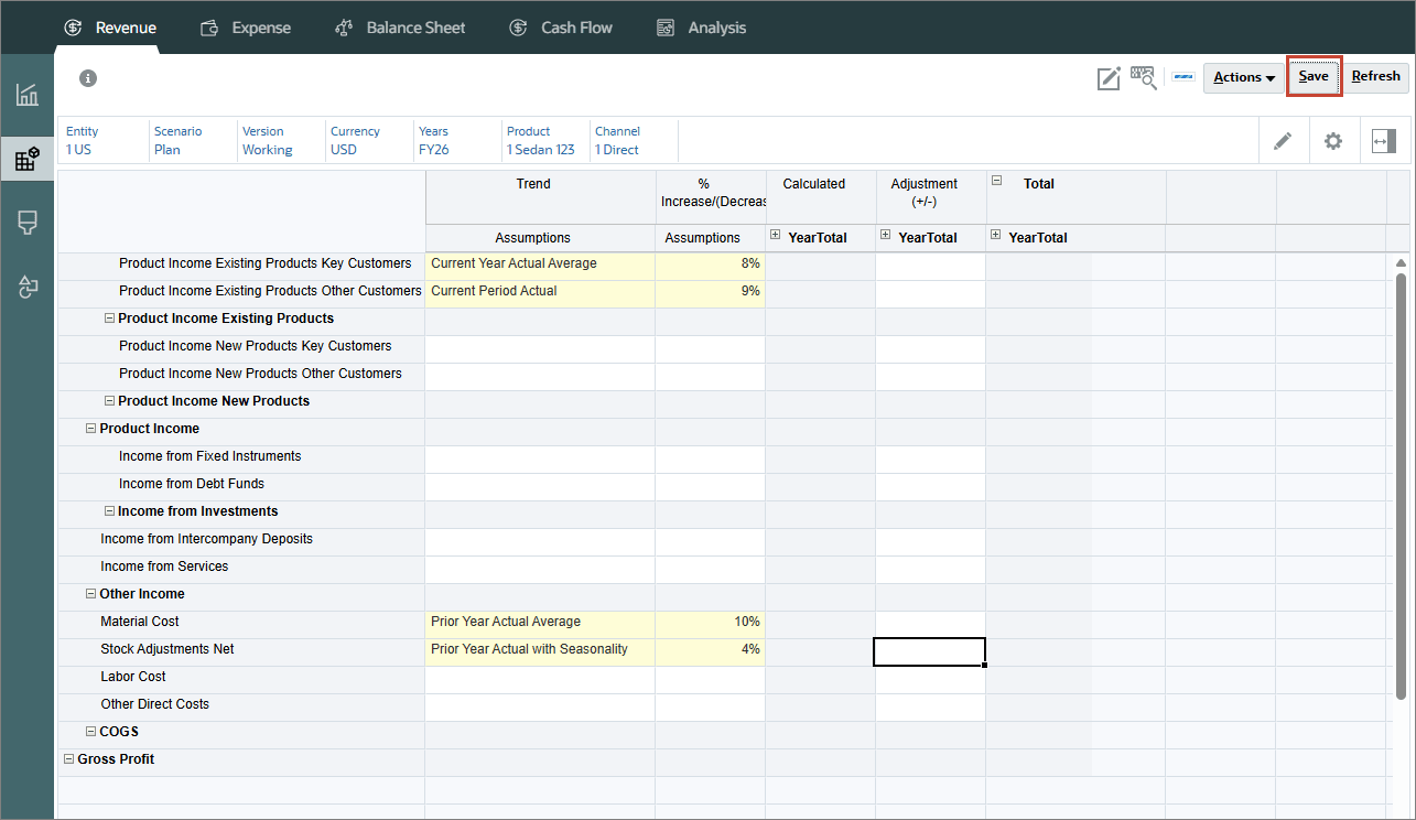

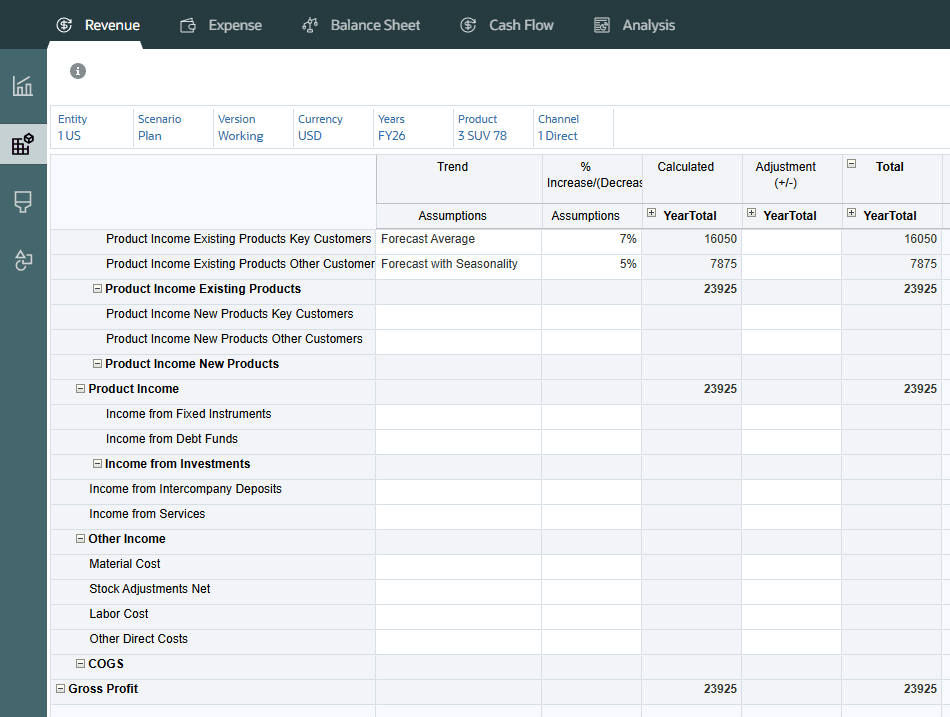

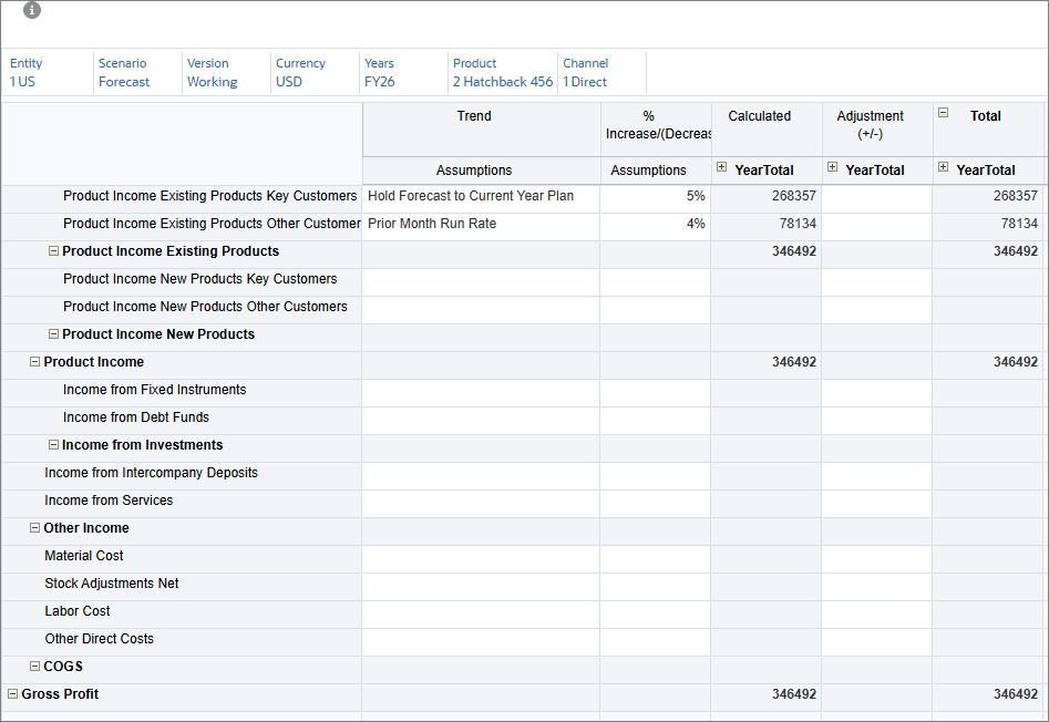

  1. Na home page Planejamento, clique em Finanças e, em seguida, em Receita.
  2. Receita da Home Page

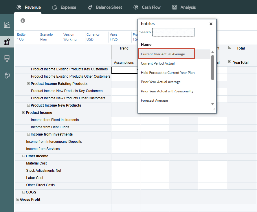

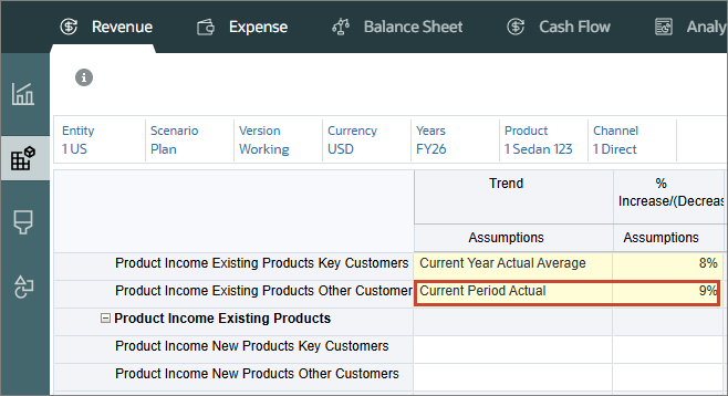

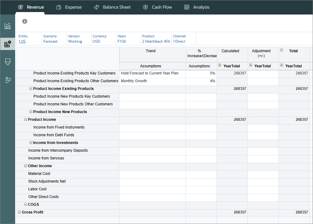

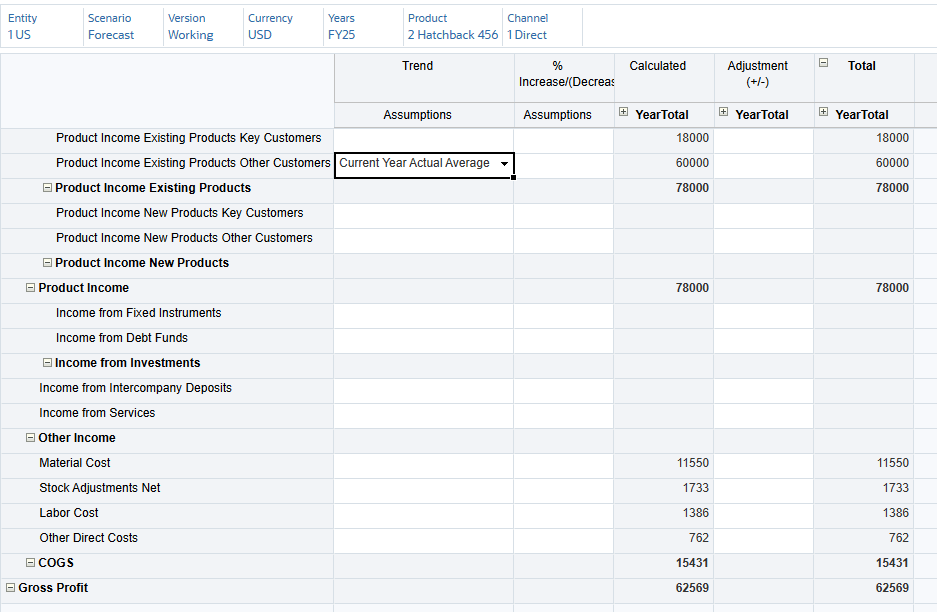

  3. À esquerda, selecione a guia vertical Baseado em Driver e Tendência e, nas guias inferiores, selecione Planejamento de Receita Baseado em Tendência.
  4. Página Tendências de Receita
  5. Faça seleções de PDV com base no seguinte e clique em GoIcon (Ir):
  6. PDV

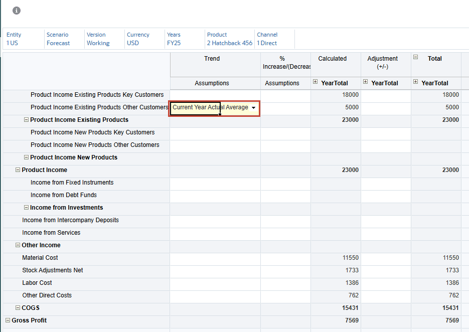

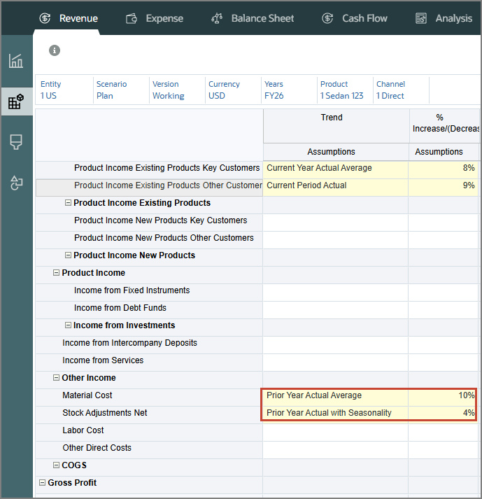

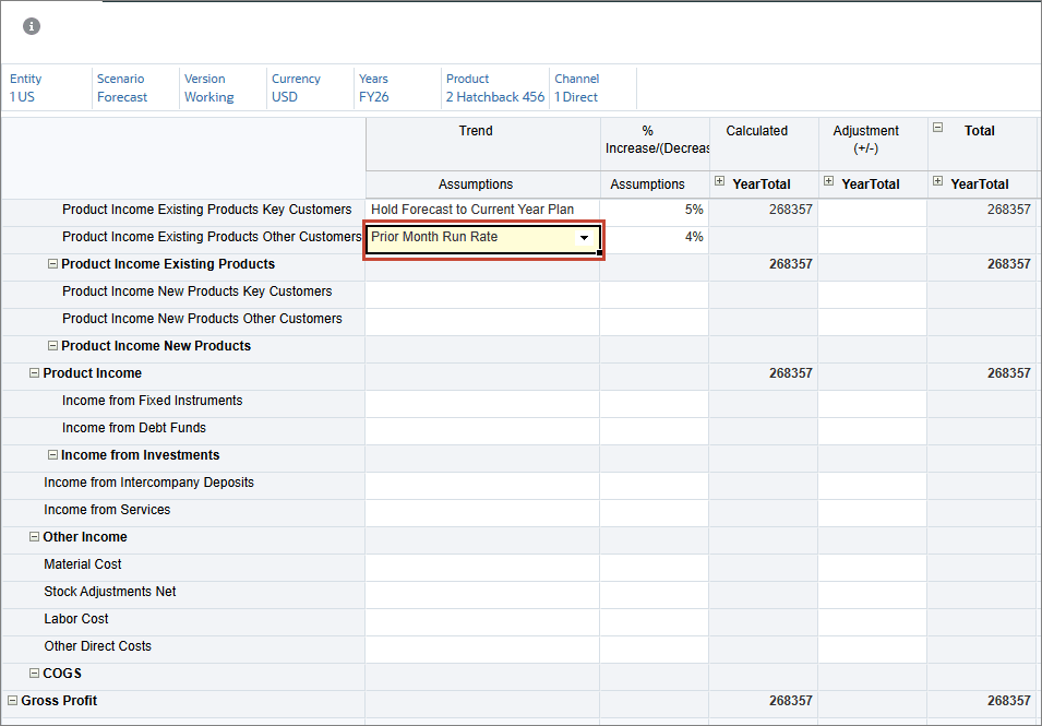

  7. Para Clientes Principais dos Produtos Existentes de Receita do Produto, em Pressupostos de Tendência, selecione Média Real do Ano Atual.
  8. SelectTrend
    Média Real do Ano Atual calcula a média de uma conta para o ano fiscal atual especificado no Planejamento e na Preparação de Previsão.
  9. Para Principais Clientes de Produtos Existentes de Receita de Produto, em %Aument/(Diminuir), digite 8%.
  10. Para Produtos de Renda Existentes - Outros Clientes, em Pressupostos de Tendência, selecione Período Atual Real e, em %Aumentar/(Diminuir), digite 9%.
  11. Período Atual Real usa o valor de uma conta para o mês ou a semana especificado como o Período atual para o Ano Fiscal Atual especificado no Planejamento e na Preparação da Previsão.
    EnterTrendandPercentIncrease
  12. Para Custo de Material, em Pressupostos de Tendência, selecione Média Real do Ano Anterior e em %Aumentar/(Diminuir), informe 10%.
  13. Média Real do Ano Anterior calcula a média de uma conta para o ano anterior ao Ano Fiscal Atual especificado no Planejamento e na Preparação da Previsão.
  14. Para Ajustes de Estoque Líquidos, em Pressupostos de Tendência, selecione Ano Anterior Real com Sazonalidade e em %Aumentar/(Diminuir), informe 4%.
  15. Real do Ano Anterior com Sazonalidade calcula o valor das contas do mês usando o valor do mesmo mês no ano anterior.
    StockAdjustments
  16. Clique em Salvar .
  17. SaveChanges
  18. Na mensagem de Informações, clique em OK.
  19. Diálogo Informações
    Os dados são calculados com base nas seleções.
    ActualTrendResults
  1. Clique em Produto, altere o produto para 3 SUV 78 e clique em OK .
  2. Escolha o Produto
  3. Clique em GoIcon (Ir).
  4. Para Principais Clientes de Produtos Existentes de Receita de Produto, em Pressupostos de Tendência, selecione Média de Previsão e em %Aumentar/(Diminuir), digite 7%.
  5. Média da previsão é válida apenas para o cenário do Plano e obtém a média da Previsão do ano anterior.
  6. Para Outros Clientes de Produtos Existentes de Receita de Produto, em Pressupostos de Tendência, selecione Previsão com Sazonalidade e, em %Aumento/(Diminuição), digite 5% .
  7. A Previsão com Sazonalidade é somente para o Cenário do Plano e seleciona os valores mensais da Previsão do ano anterior.
  8. Clique em Salvar.
  9. SaveChanges
  10. Na mensagem Informações, clique em OK.
  11. Diálogo Informações

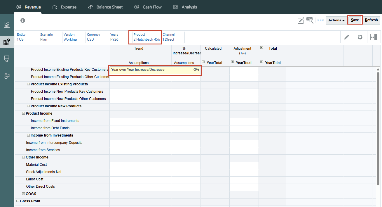

  12. Clique em Produto, altere o produto para 2 Hatchback 456 e clique em OK.
  13. Clique em GoIcon (Ir)
  14. Para Clientes Principais dos Produtos Existentes de Receita do Produto, em Pressupostos de Tendência, selecione Aumento/Diminuição Ano a Ano e em %Aumento/(Diminuição), digite -3%.
  15. Aumento/Diminuição do Ano em relação ao Ano aplica um aumento ou diminuição percentual ao valor do ano anterior. Você precisa ter dados para o ano anterior.
  16. Clique em Salvar.
  17. SaveChanges
    YearoverYearResults

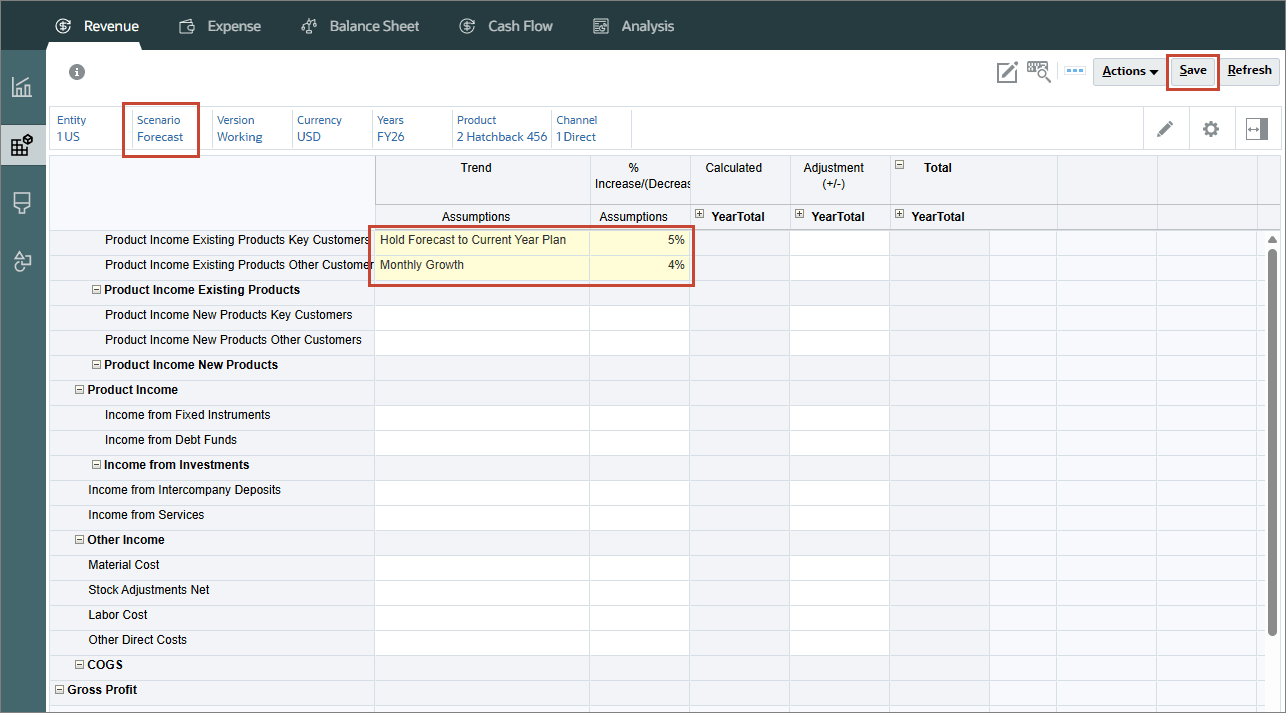

  20. Clique em Cenário, selecione Previsão e clique em OK.
  21. SelectForecast
  22. Para Clientes Principais dos Produtos Existentes de Renda do Produto, em Pressupostos de Tendência, selecione Reter Previsão para Plano do Ano Atual e em %Aumentar/(Diminuir), digite 5%.
  23. Reter Previsão para o Plano do Ano Atual é apenas para o cenário Previsão. Ele compara o quanto foi gasto no acumulado do ano de uma conta com o Plano do ano atual e distribui o restante uniformemente nos meses restantes da Previsão. É necessário carregar os dados do plano para o ano atual.
  24. Para Produtos de Renda Existentes - Outros Clientes, em Pressupostos de Tendência, selecione Crescimento Mensal e, em %Aumento/(Diminuição), digite 4%.
  25. Crescimento mensal
    Crescimento Mensal calcula a alteração de ano para ano de uma conta usando ano atual e ano anterior como base para calcular o crescimento. Você precisa ter dados para o ano anterior.
  26. Clique em Salvar.
  27. Na mensagem de Informações, clique em OK.
  28. Diálogo Informações
    ForecastTrends
  29. Clique em Anos, selecione FY25 e clique em OK.
  30. SelectYear
  31. Clique em GoIcon (Ir).
  32. Para Produto de Receita de Produtos Existentes - Outros Clientes, em Pressupostos de Tendência, selecione Média Real do Ano Atual.
  33. ForecastFY26Data
  34. Clique em Salvar e, na mensagem Informações, clique em OK.
  35. Os dados do ano anterior são calculados com base nas seleções.
    PopulatePriorYearForecast

  39. Para Outros Clientes de Produtos Existentes de Renda de Produtos, em Pressupostos de Tendência, selecione Taxa de Execução do Mês Anterior e clique em Salvar.
  40. Taxa de Execução do Mês Anterior usa o valor do período anterior. Como o mês atual é janeiro, o primeiro período da previsão é fevereiro, o valor de janeiro é aplicado a fevereiro.
    Exemplo de Execução do Mês Anterior
  41. Na mensagem de Informações, clique em OK.
  42. Os dados são calculados com base nas seleções.
    Resultados da Taxa de Execução do Mês Anterior
  43. Para Clientes-Chave de Produtos Existentes de Receita de Produto, em Pressupostos de Tendência, selecione Limpar Tendência e, em %Aumentar/(Diminuir), exclua a porcentagem. Em seguida, clique em Salvar e, na mensagem Informações, clique em OK .
    Limpar Tendência
    Uma tendência limpa remove a tendência e limpa os dados de uma tendência definida previamente.
    Dados de Tendência Limpos

  1. Nas guias inferiores, clique em Receita Total - Plano.
  2. NavigatetoTotRevPlan
  3. Clique em Produto, selecione Todos os Produtos e clique em OK.
  4. SelectProduct
  5. Clique em GoIcon (Ir).
  6. No menu Ações, selecione Regras de Negócios.
  7. Selecionar Regras Biz
  8. Selecione Rollup.
  9. Selecionar Acúmulo
  10. Para cada tipo de membro ou selecione para definir o valor conforme especificado abaixo e clique em Iniciar:
    • Selecionar Anos: FY26
    • Variável de Entidade: OEP_Total Entity
    • Cenário: OEP_Plan
    • Moeda: USD
    MembersSelectedforRule
  11. Na mensagem de Informações, clique em OK.
  12. Mensagem de Informações
    Os dados do plano são acumulados.
    RolledUpPlan
