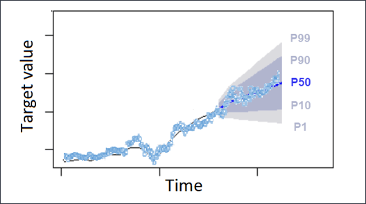

Previsões avançadas ou previsões de ML se referem ao processo de usar modelos de machine learning para prever dados com base em recursos de entrada.
Principais Benefícios das Previsões Avançadas:
  • Permite previsões mais poderosas correlacionando-se com outros pontos de dados fornecidos.
  • Está incorporado ao Oracle EPM para capacitar usuários financeiros e operacionais com ciência de dados otimizada para casos de uso de planejamento e previsão multidimensionais.
  • Aproveita algoritmos mais sofisticados e melhora a precisão.

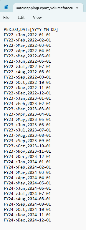

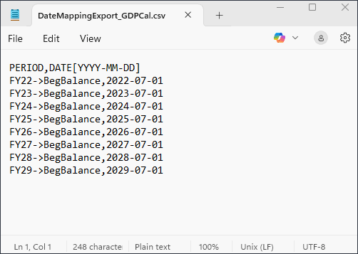

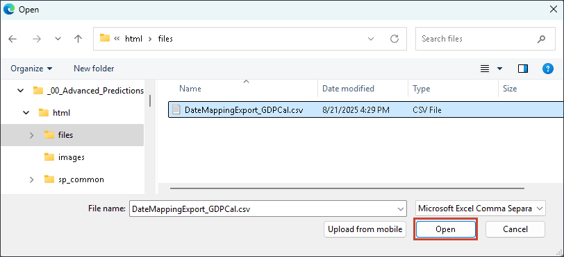

  • Faça download deste Mapeamento de Data para sua máquina local.
    Dica:
    Para salvar o arquivo localmente, clique com o botão direito do mouse e selecione Salvar Link Como. Verifique se você salvou o arquivo como um arquivo .csv.

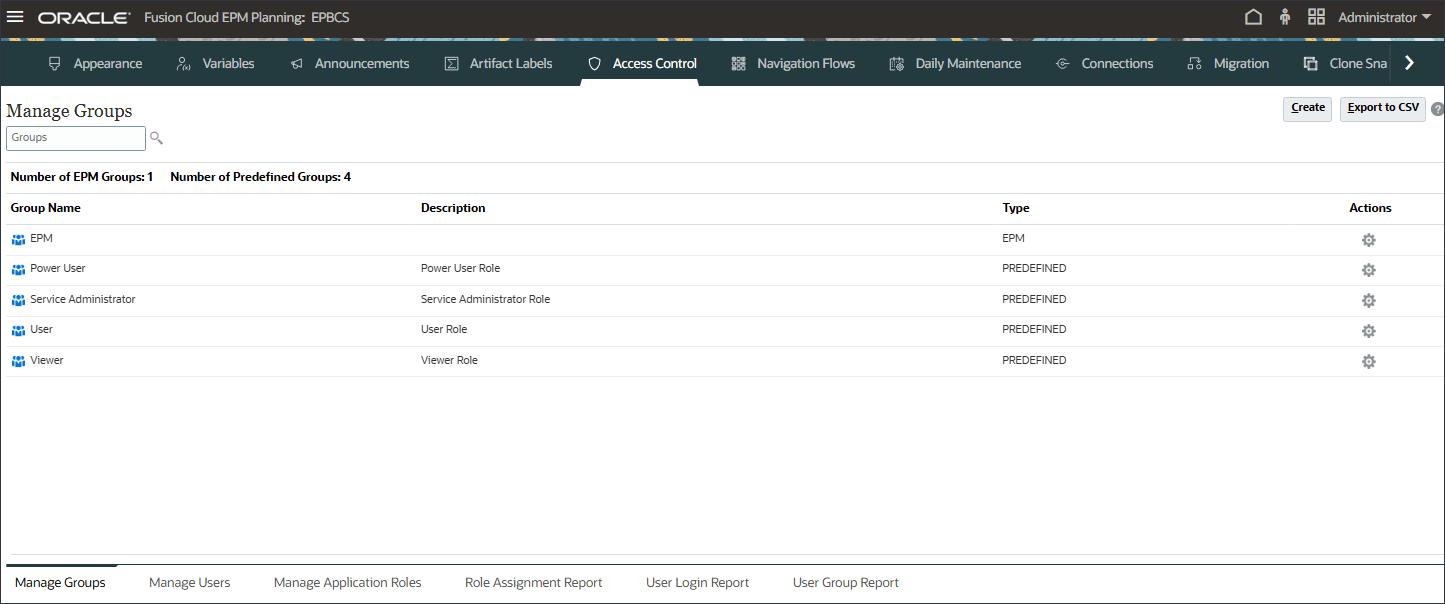

Criação do Grupo EPM

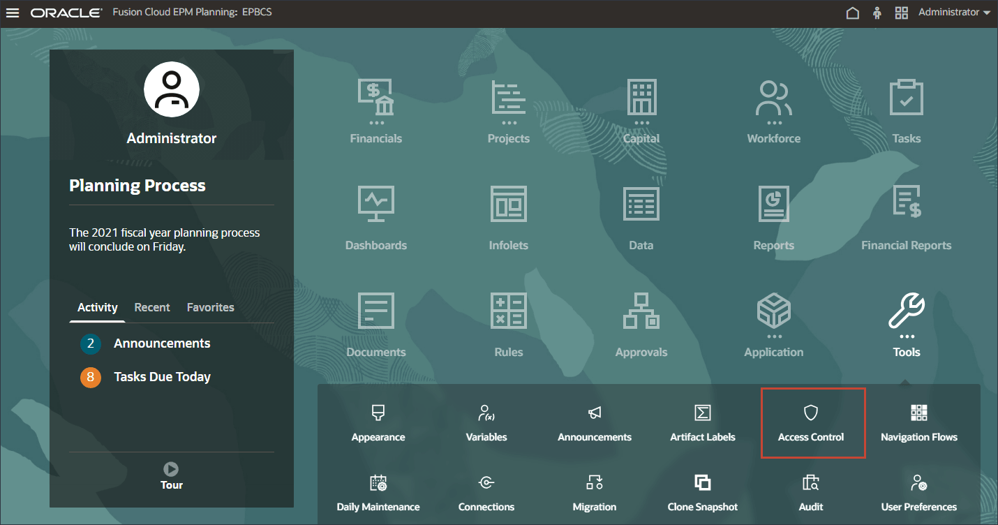

  1. Na home page, clique emFerramentas e, em seguida, clique emControle de Acesso.
    Ir para Controle de Acesso

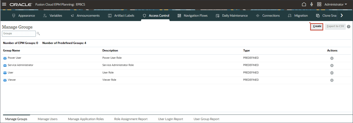

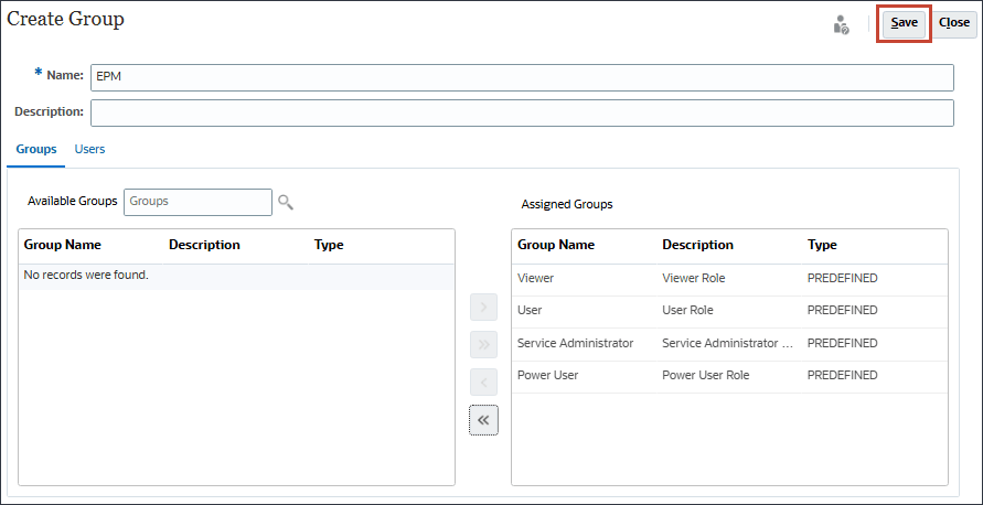

  2. Em Gerenciar Grupos, clique em Criar.
    Gerenciar Criação de Grupos
  3. Em Criar Grupo, para Nome, insira EPM.
    Criar Grupo
  4. Com Grupos selecionados, ao lado de Grupos Disponíveis, clique em Pesquisar (Pesquisar).
    Os grupos disponíveis são listados.
    Grupos Disponíveis
  5. Para mover todas as funções predefinidas, clique em Mover Todos (Mover Tudo).
    Adicionando funções predefinidas
  6. Clique em Salvar.
  7. Na mensagem de informações, clique em OK.
  8. Verifique se o EPM está listado no Gerenciar Grupos.

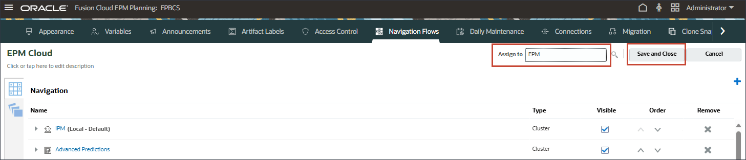

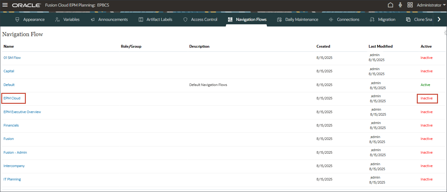

    Atribuindo o Grupo EPM ao Fluxo de Navegação do EPM Cloud.
  1. Na home page, clique em Ferramentas e depois clique em Fluxos de Navegação.
    Ir para Fluxos de Navegação
  2. No Fluxo de Navegação, verifique se o EPM Cloud está definido como Inativo e clique em EPM Cloud.
  3. No EPM Cloud, para Atribuir a, insira EPM e clique em Salvar e Fechar.
    Fluxo de Navegação
  4. Para o EPM Cloud, clique em Inativo para ativar o fluxo de navegação do EPM Cloud.
    Fluxo de Navegação
  5. Clique em Home (Home) para retornar à Home page.

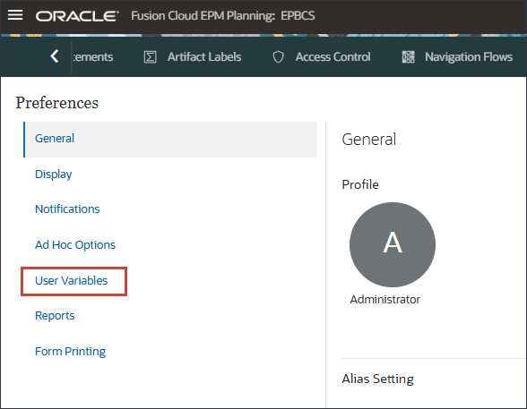

Definindo Variáveis do Usuário
Você define variáveis de usuário para que possa exibir dados em formulários e painéis.

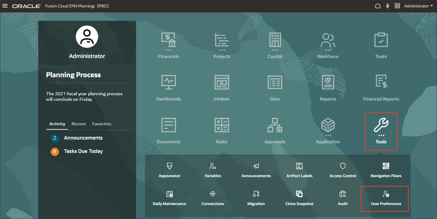

  1. Na home page, clique em Ferramentas e, em seguida, clique em Preferências de Usuário.
    Ir para Preferências do Usuário
  2. Clique em Variáveis de Usuário.
    Selecionar Variáveis
  3. Para variáveis de usuário, informe ou selecione o seguinte e clique em Salvar.

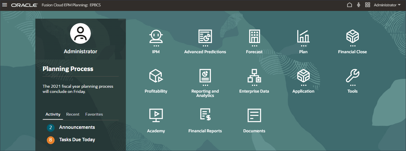

Você seleciona o fluxo de navegação do EPM Cloud que inclui um cartão para Previsões Avançadas para que possa revisar a previsão de volume.
  1. Na página inicial, clique em Padrão (Padrão) e selecione EPM Cloud.
    Fluxos de Navegação
    O fluxo de navegação do EPM Cloud é exibido.

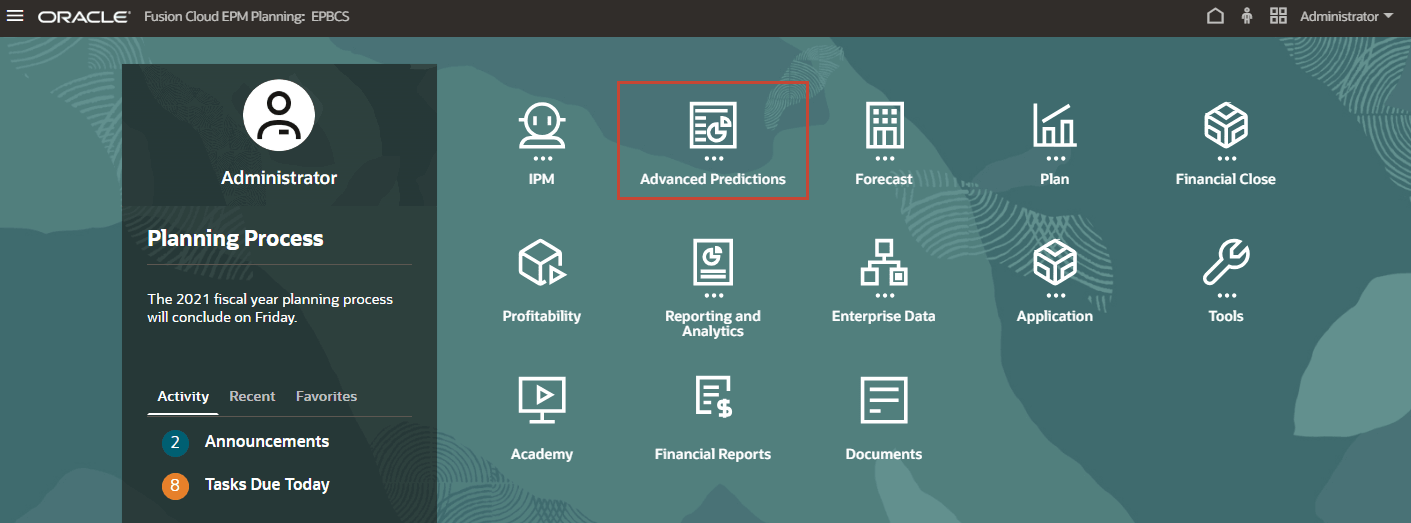

  2. No fluxo de navegação do EPM Cloud, observe o cartão Previsões Avançadas.
    Fluxo de Navegação do EPM Cloud com cartão de Previsões Avançadas
  3. Clique em Previsões Avançadas.
    Este é um fluxo de navegação no qual você pode revisar as previsões geradas usando as Previsões Avançadas.

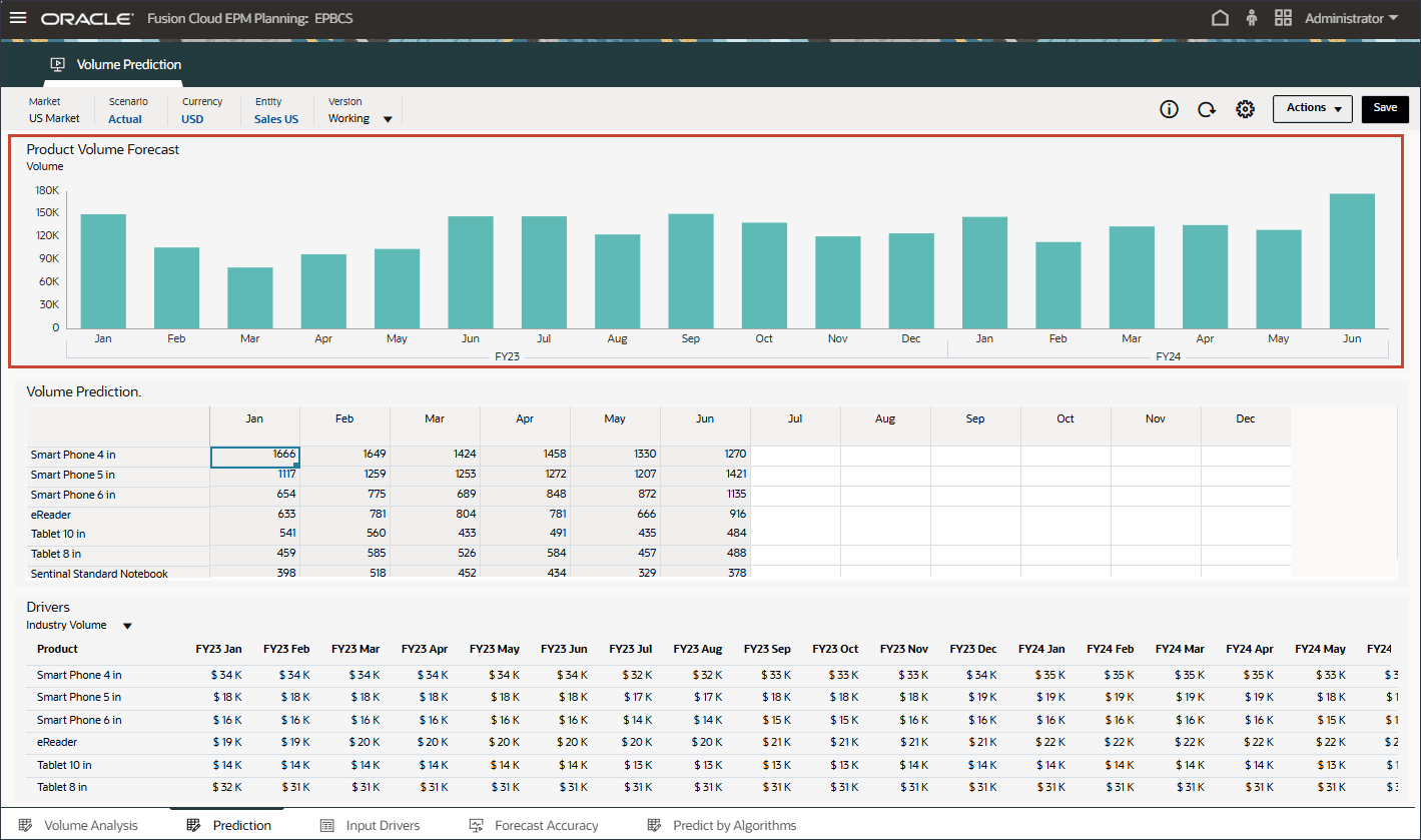

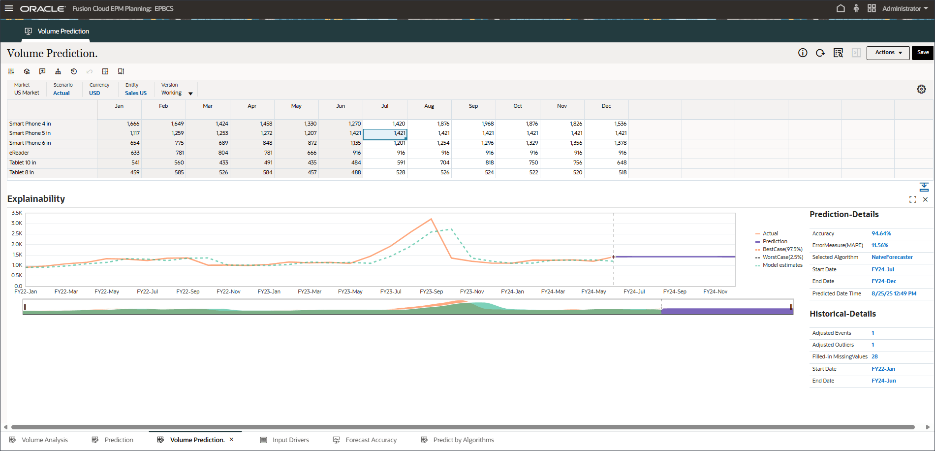

Revisando Previsões de Volume
Antes de criar e executar previsões de volume, revise o painel de previsões de volume junto com dados históricos que foram preparados para esse caso de uso. Você usa o cartão de Previsões de Volume configurado para mostrar a análise de volume por período e outros drivers. Este cartão também inclui guias configuradas para mostrar os valores do driver e os resultados da previsão.

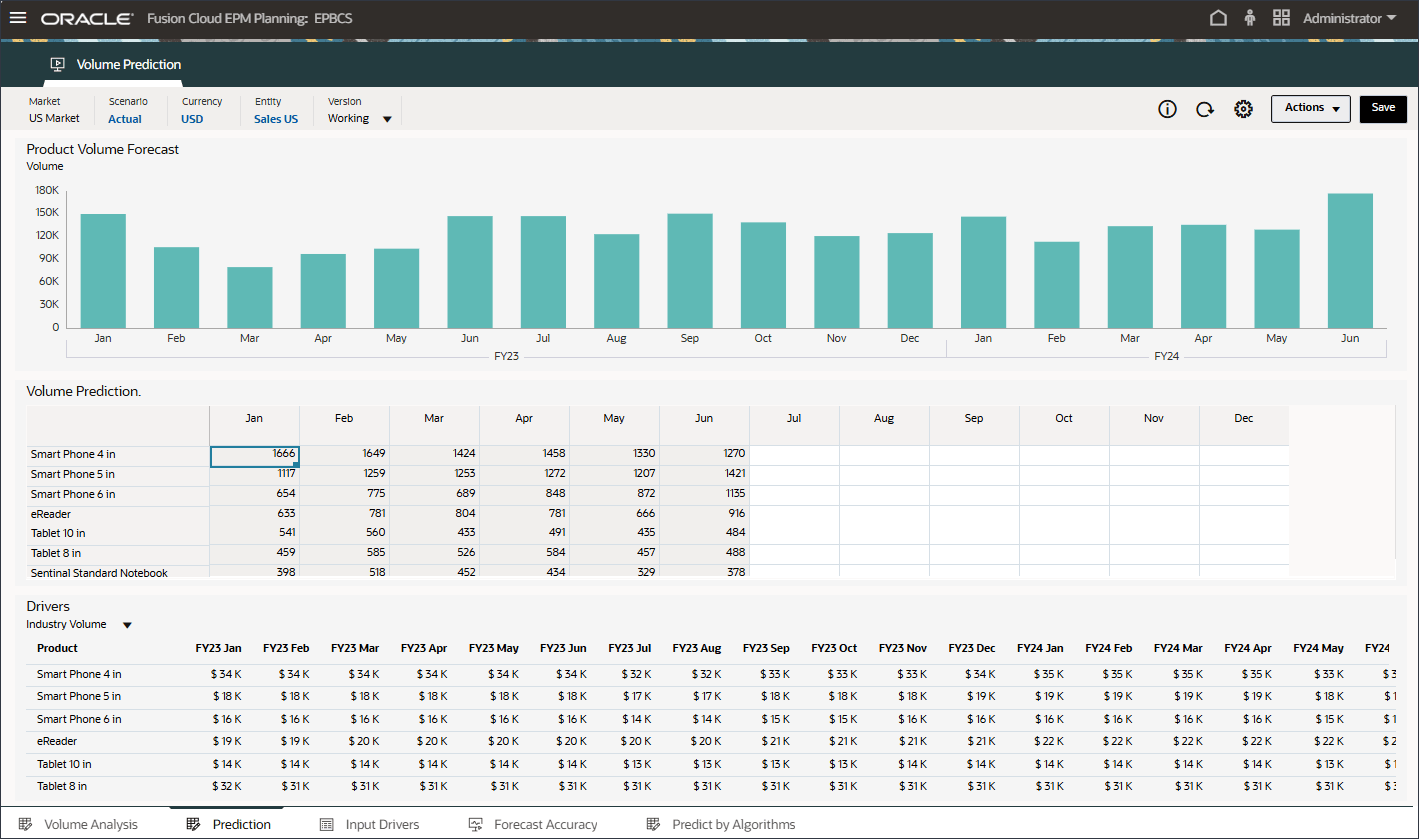

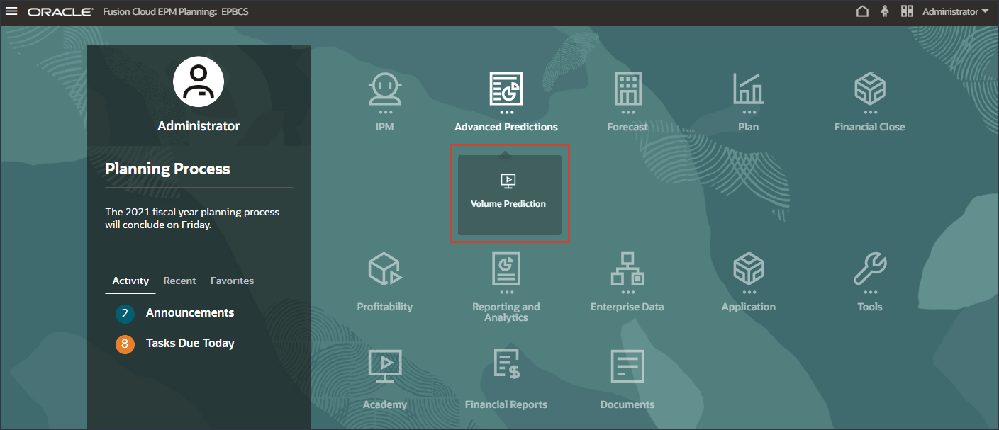

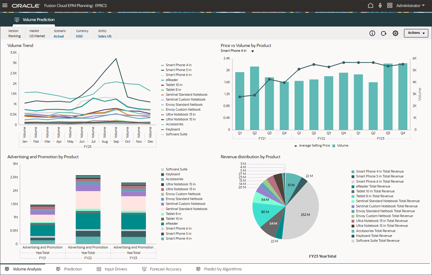

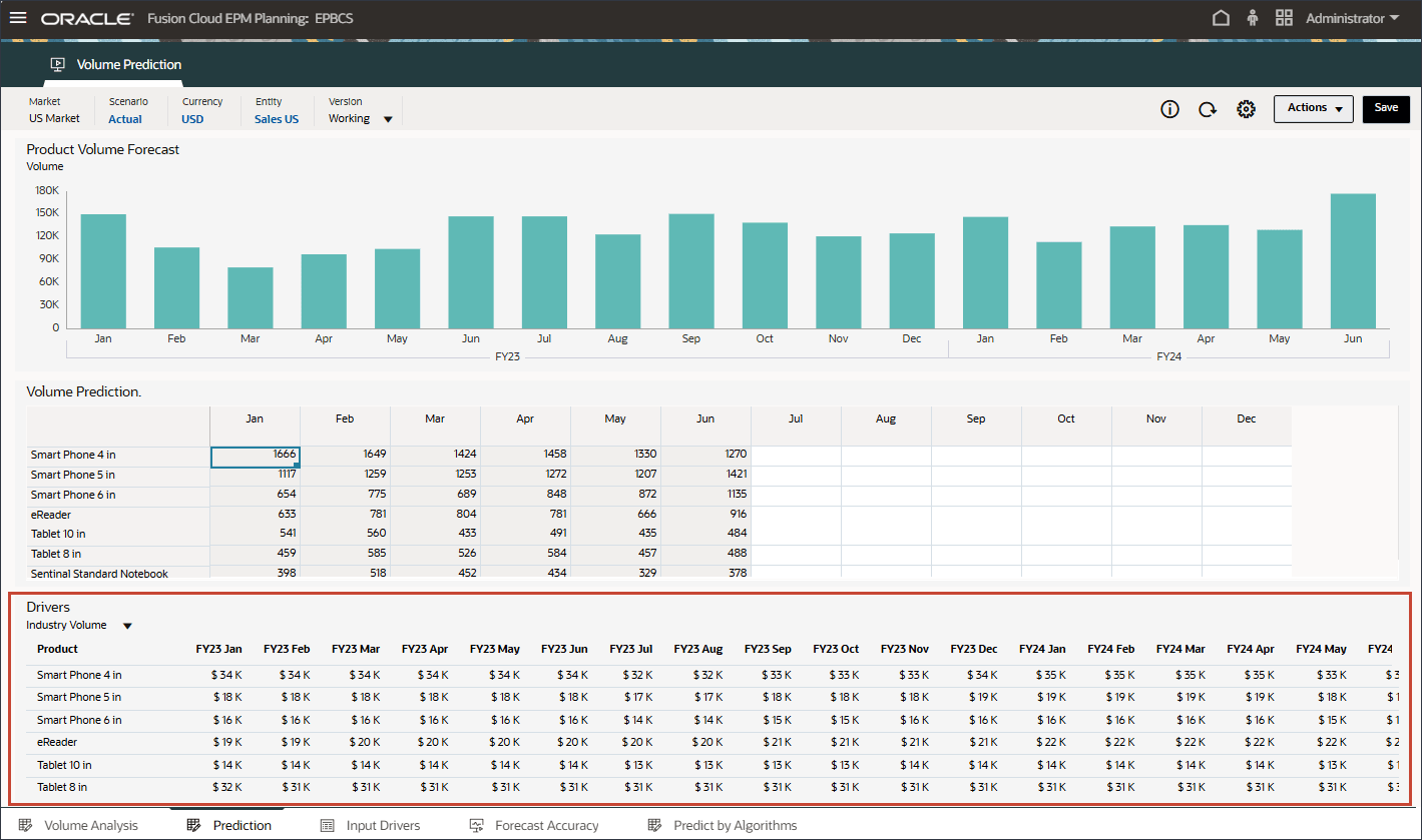

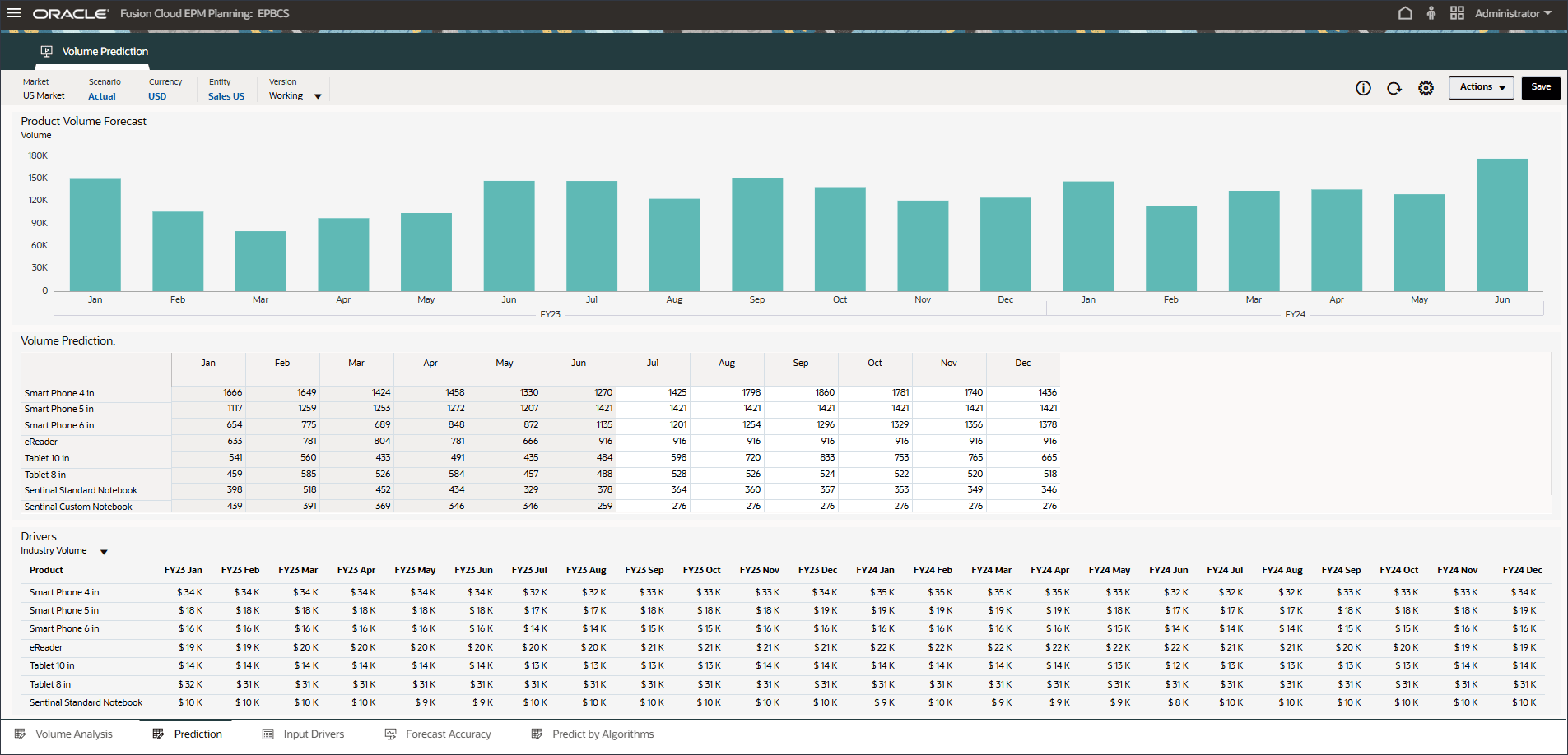

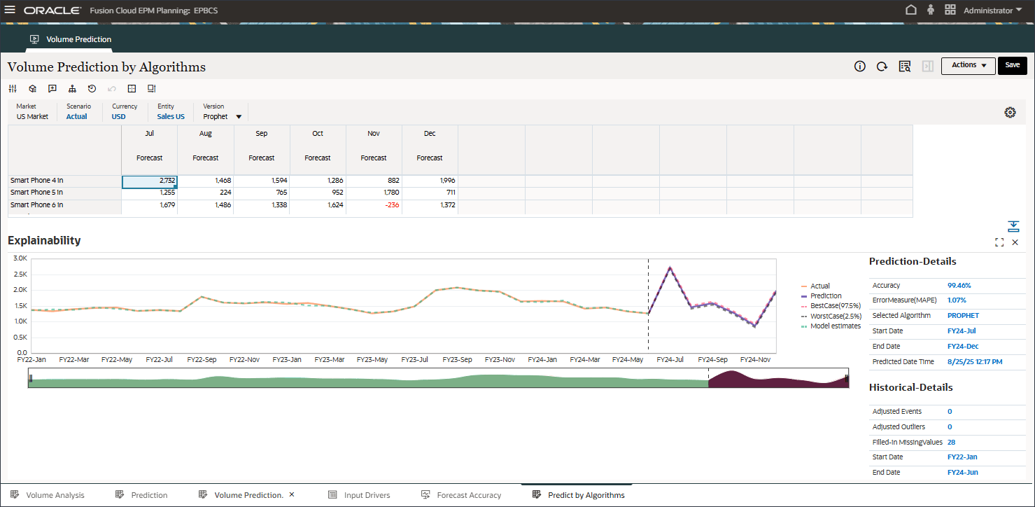

  1. Na home page, clique em Previsões Avançadas e depois em Previsão de Volume.
    Previsão de Volume
  2. Analise as previsões de volume, incluindo Tendência de volume, Preço versus volume por produto, Publicidade e promoção por produto e distribuição de receita por produto.
    Painel de Previsão de Volume

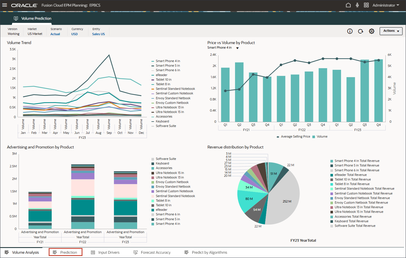

  3. Na parte inferior, clique na guia Previsão.
    Guia Previsão do Painel de Previsão de Volume

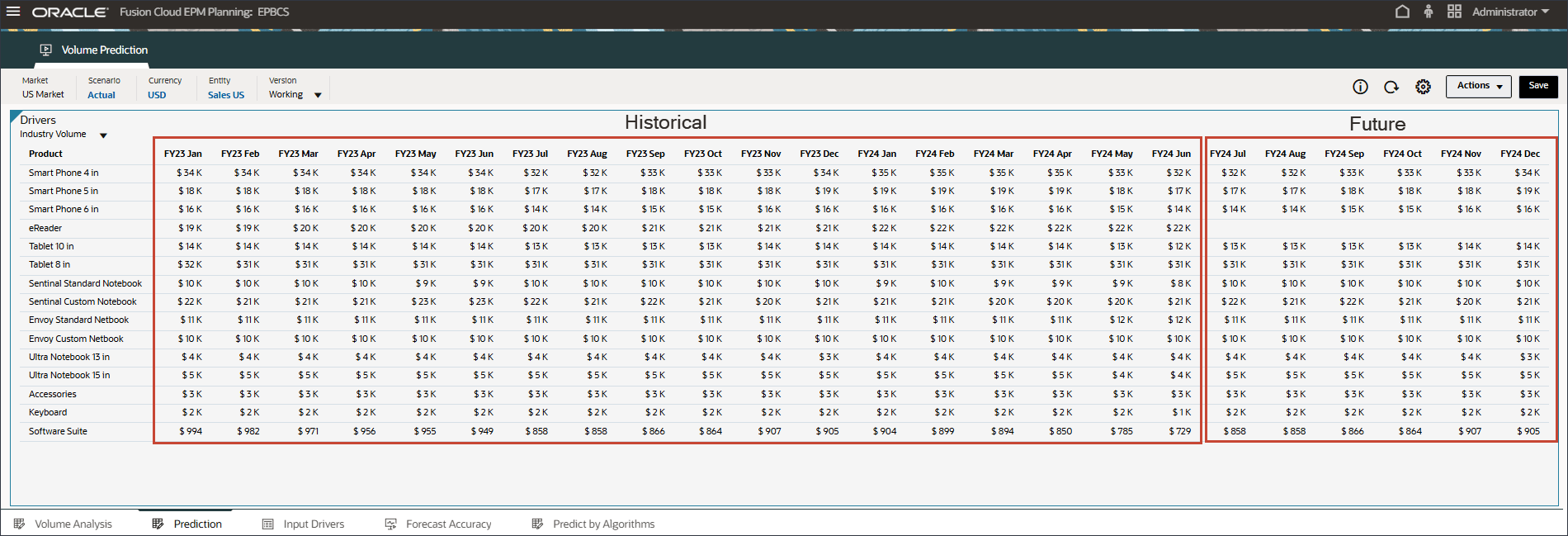

  4. A guia Previsão mostra o painel com o volume que está planejado para ser previsto e também contém a tabela com todos os drivers que serão usados para prever o volume.
    Fatia de dados da Previsão de Destino
  5. No gráfico de barras na parte superior, revise a previsão do volume histórico.
    Volume histórico do produto
  6. Na grade Drivers na parte inferior, revise os dados do driver usados nas previsões avançadas. Isso inclui dados históricos e futuros do driver.
    Fatores

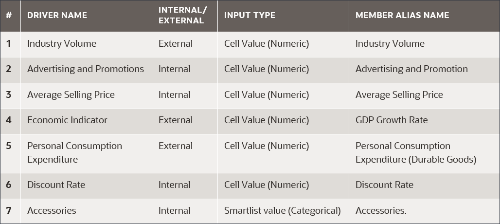

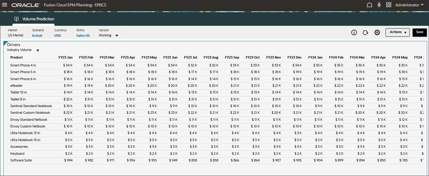

    Embora os dados reais históricos dos drivers possam ser obtidos de diferentes sistemas por meio da integração, os dados futuros do driver podem ser derivados por meio de métodos de previsão tradicionais, como driver / tendência / manual, ou podem ser baseados em uma configuração no job de Previsão Avançada para gerar dados do driver de entrada automaticamente usando a previsão univariada (métodos estatísticos).

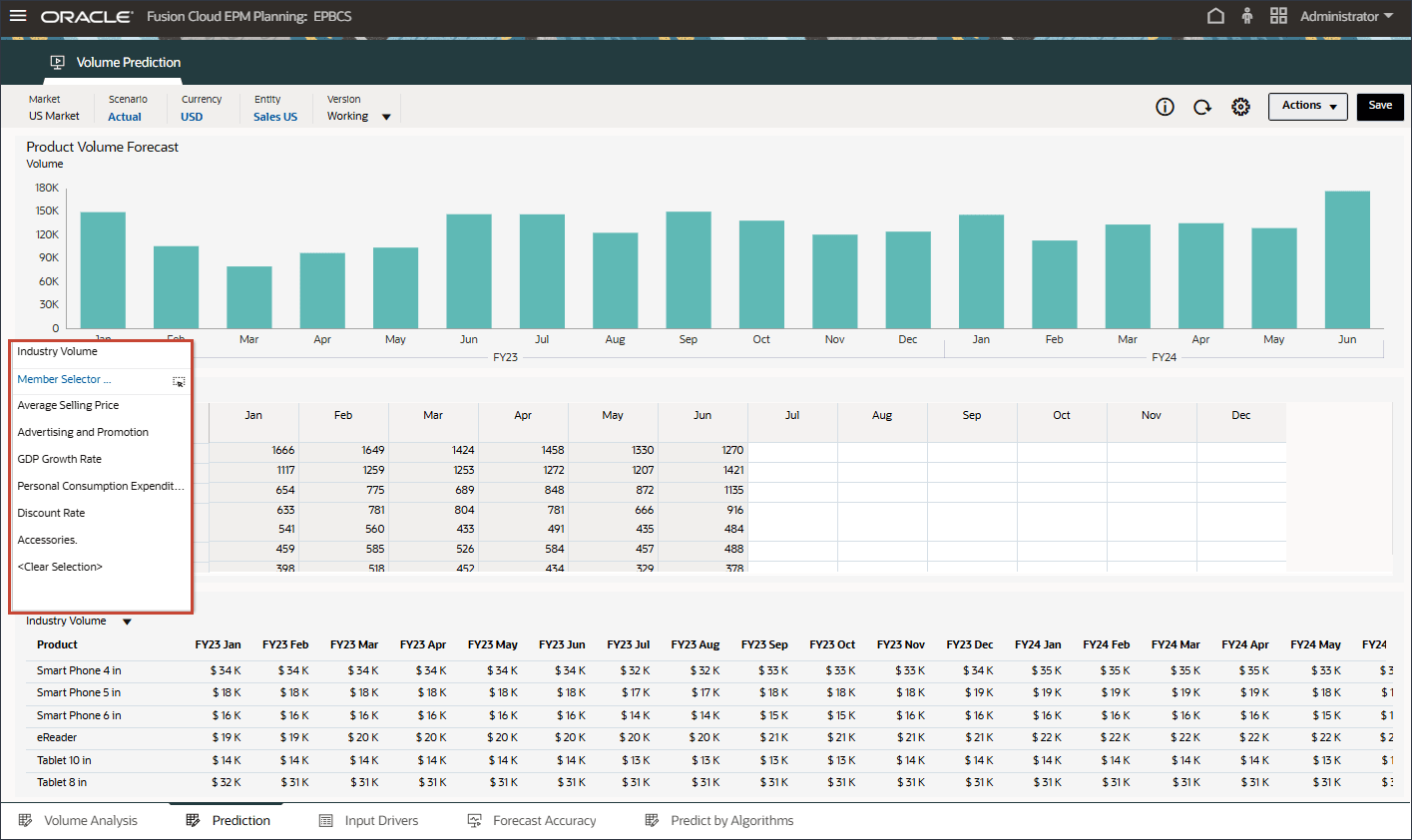

  7. Em Drivers, clique em Volume do Setor para revisar os drivers. Em seguida, depois de revisar os drivers, clique em Volume do Setor novamente para fechar a lista.
    Opções de Drivers
    Você pode selecionar um dos vários drivers, incluindo Preço Médio de Venda, Publicidade e Promoção e Taxa de Desconto.

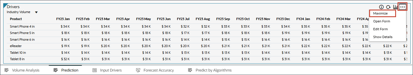

  8. Na grade Drivers, clique em Ações (Ações) e selecione Maximizar.
    Menu Ações
  9. Esses drivers de entrada são fundamentais para derivar a previsão de volume com precisão com Algoritmos de previsão avançados.
  10. Analise os drivers de entrada para dados passados e futuros do Industry Volume.
    Volume do Setor do Driver de Entrada
  11. Rolar para a direita, para revisar valores futuros.
    Valores Futuros

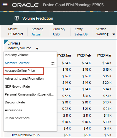

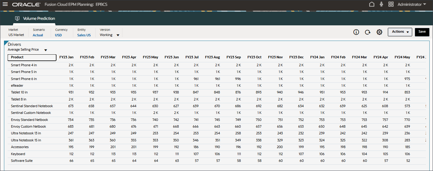

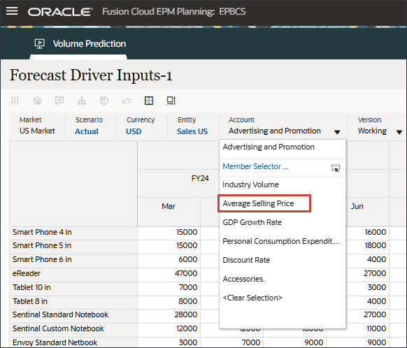

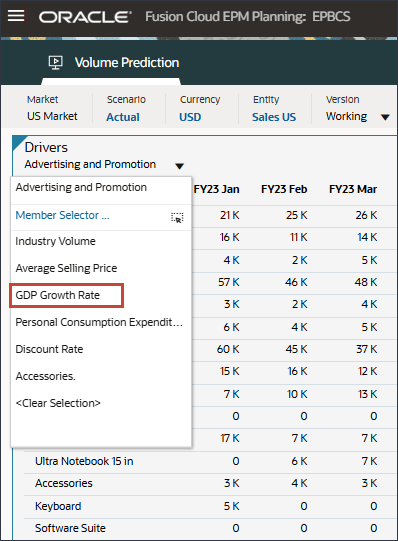

  12. No menu suspenso Drivers, clique em Volume do Setor e selecione Preço Médio de Venda.
    Selecionar Preço Médio de Venda
    Os dados do preço médio de venda são exibidos.
  13. No menu suspenso Drivers, clique em Preço Médio de Venda e selecione Publicidade e Promoção.
    Selecionar Publicidade e Promoção
    Os dados de publicidade e promoção são exibidos.
    Propaganda e Promoção

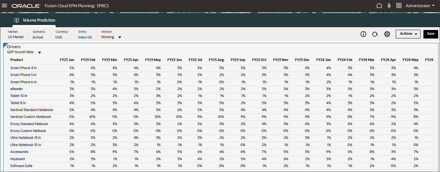

  14. No menu suspenso Drivers, clique em Publicidade e Promoção e selecione Taxa de Crescimento do PIB.
    Selecionar Taxa de Crescimento do PIB
    Os dados da Taxa de Crescimento do PIB são exibidos.
    Taxa de crescimento do PIB

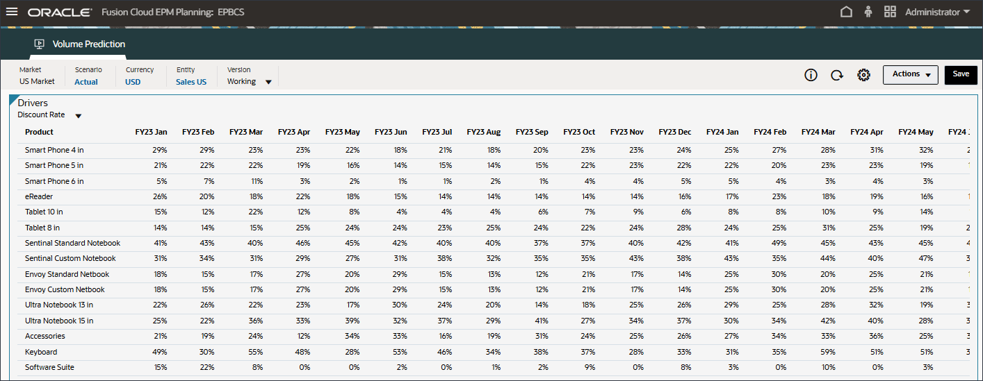

  15. No menu suspenso Drivers, clique em Taxa de Crescimento do PIB e selecione Despesas de Consumo Pessoal (Bens Duráveis).
    Selecionar Dispêndio de Consumo Pessoal (Bens Duráveis)
    Os dados do Dispêndio de Consumo Pessoal (Bens Duráveis) são exibidos.
  16. No menu suspenso Drivers, clique em Despesas de Consumo Pessoal (Bens Duráveis) e selecione Taxa de Desconto.
    Selecionar Taxa de Desconto
    Os dados da Taxa de Desconto são exibidos.
    Taxa de Desconto

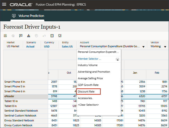

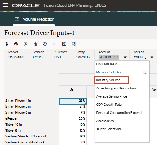

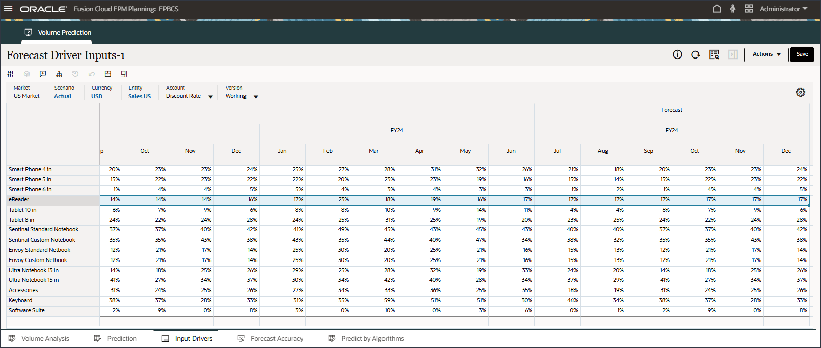

  17. Editando Drivers de Entrada

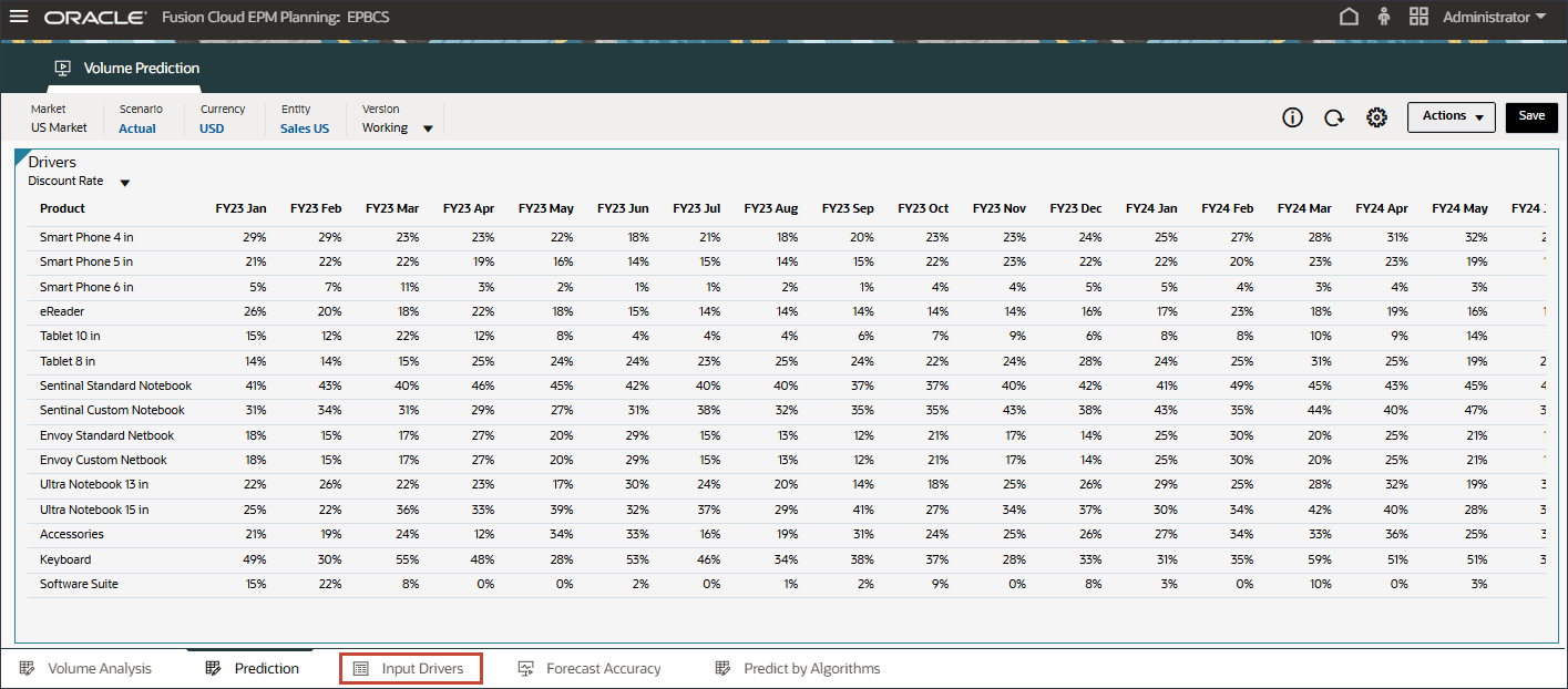

    Você pode editar qualquer um dos drivers de entrada. É possível editar dados históricos e futuros.

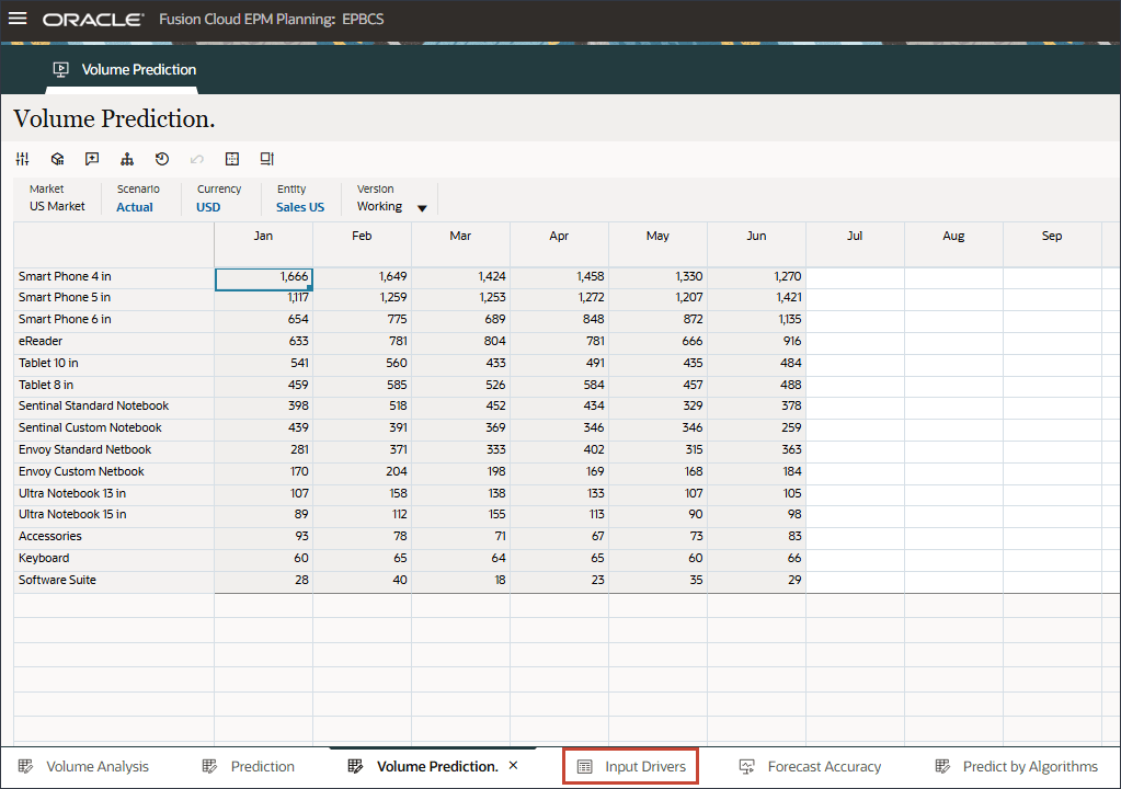

    1. Na parte inferior da página, clique na guia Drivers de Entrada.
      Selecionar Drivers de Entrada
      A Entrada do Driver de Previsão é exibida.
      Entradas do Driver de Previsão-1

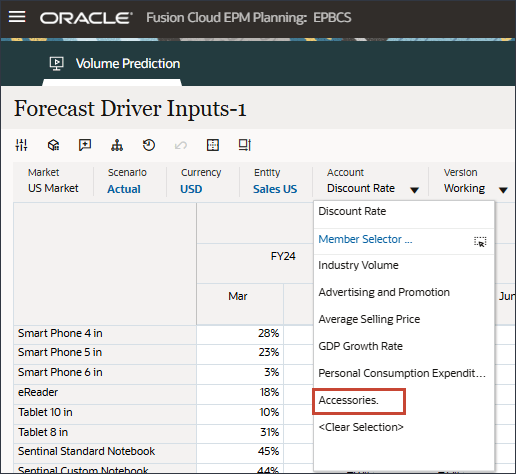

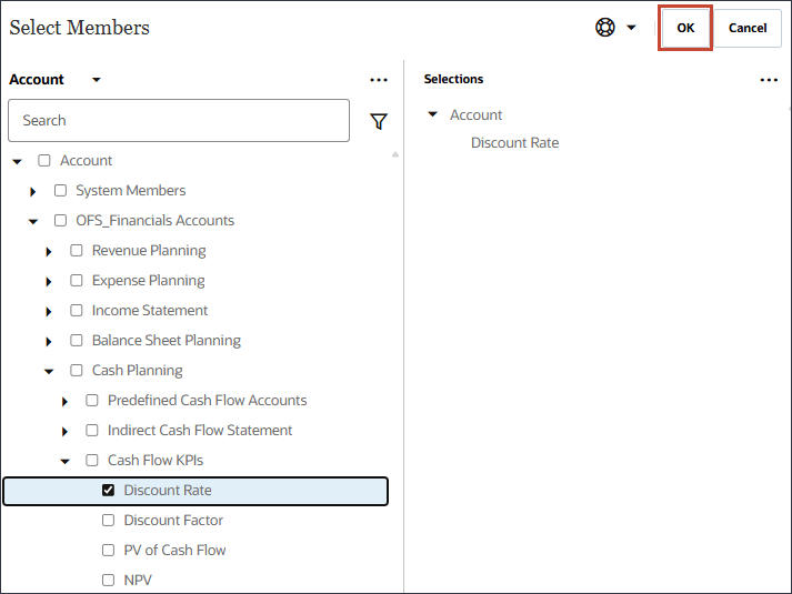

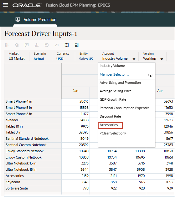

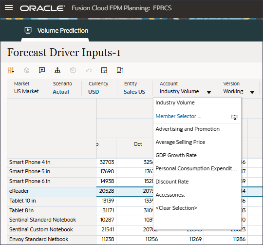

    2. Em Conta, clique em Taxa de Desconto e selecione Volume do Setor.
      Selecionar Volume do Setor
      Se você fez alterações, clique em Salvar para salvar as alterações.
      Volume do setor
      Da mesma forma, você pode selecionar qualquer driver e editá-lo.

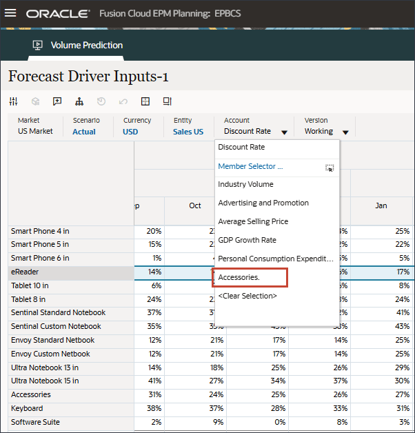

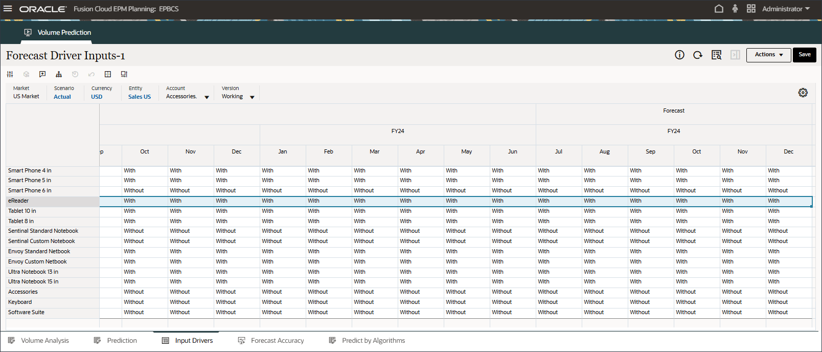

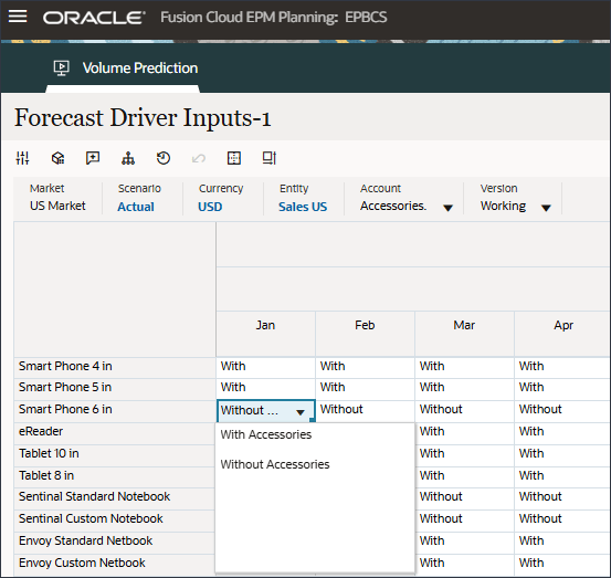

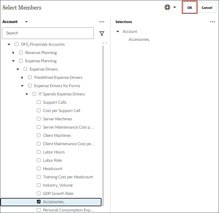

    3. Em Conta, clique em Volume do Setor e selecione Acessórios.
      Selecionar Acessórios

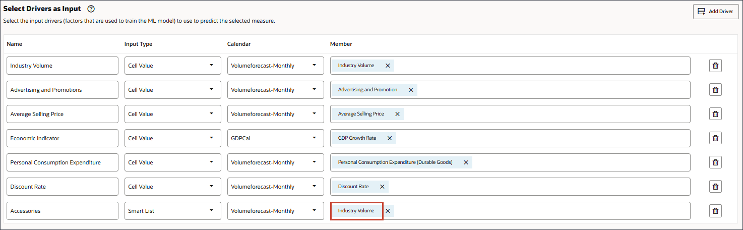

      O driver Acessórios usa uma lista inteligente. No Data Science, isso é chamado de variáveis categóricas. Para calcular o volume de vendas futuro, você pode usar um valor numérico ou um valor de lista inteligente. Nesse caso, dependendo do valor da smart list selecionada (com ou sem acessórios), as previsões futuras do volume de vendas podem ser impactadas.
      Acessórios

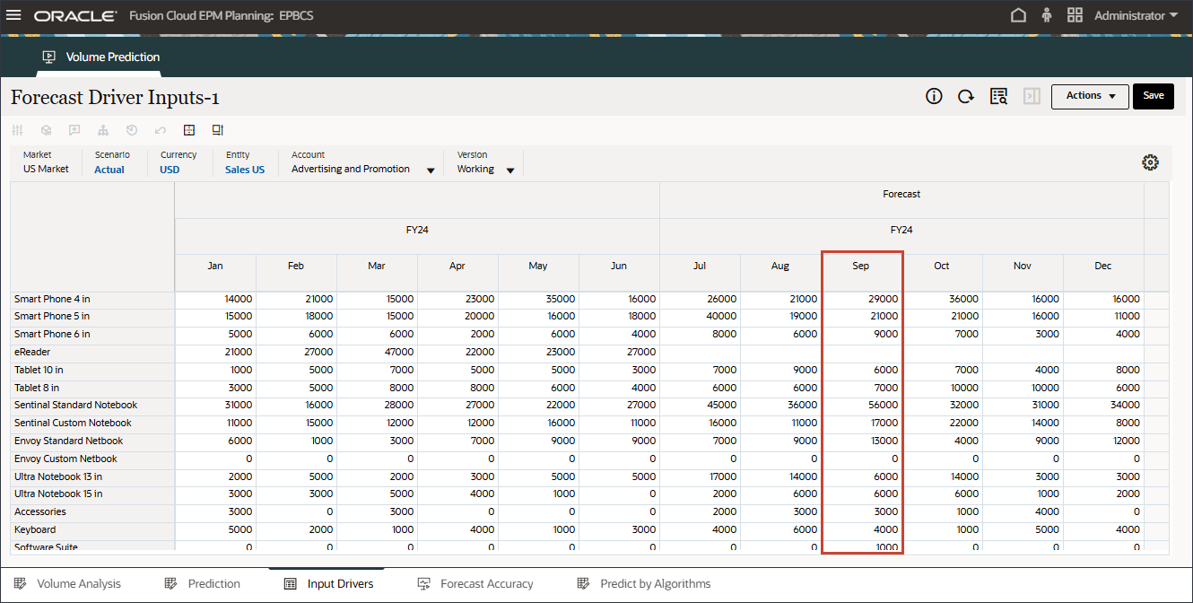

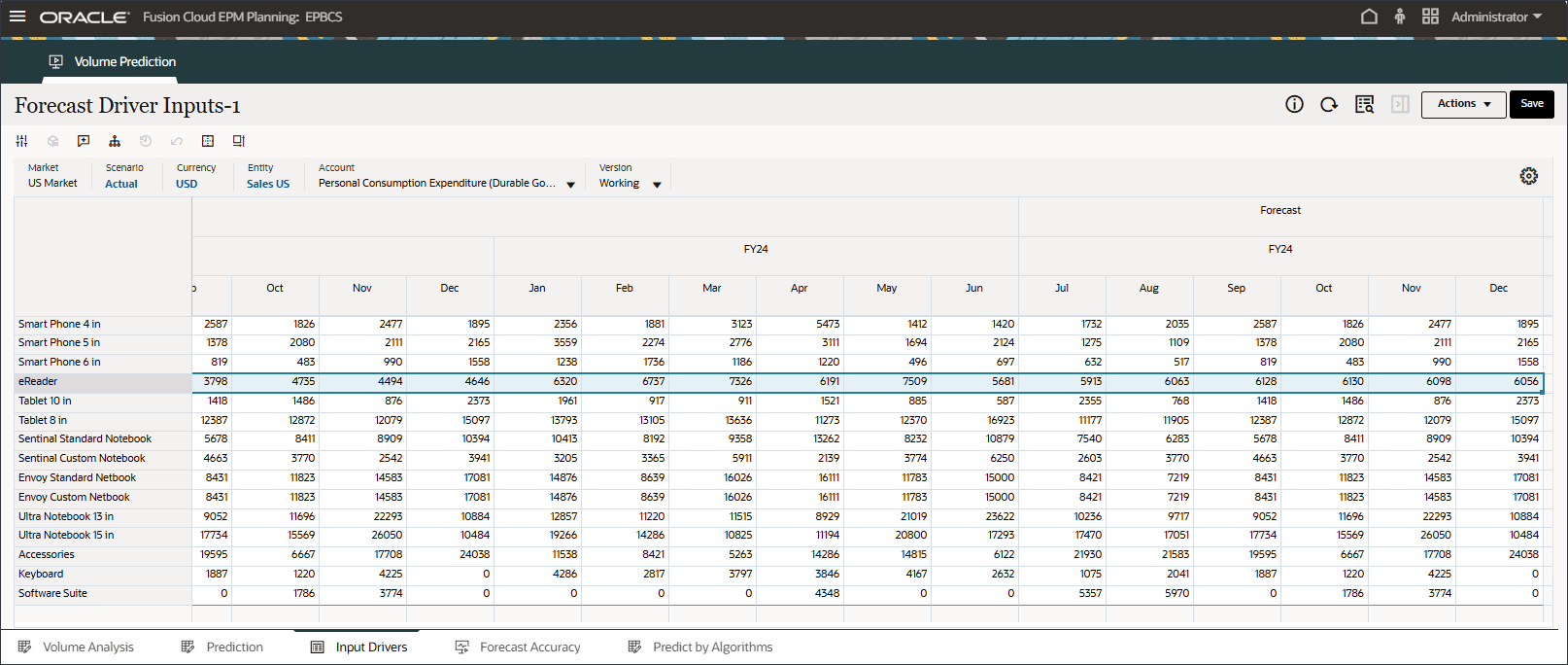

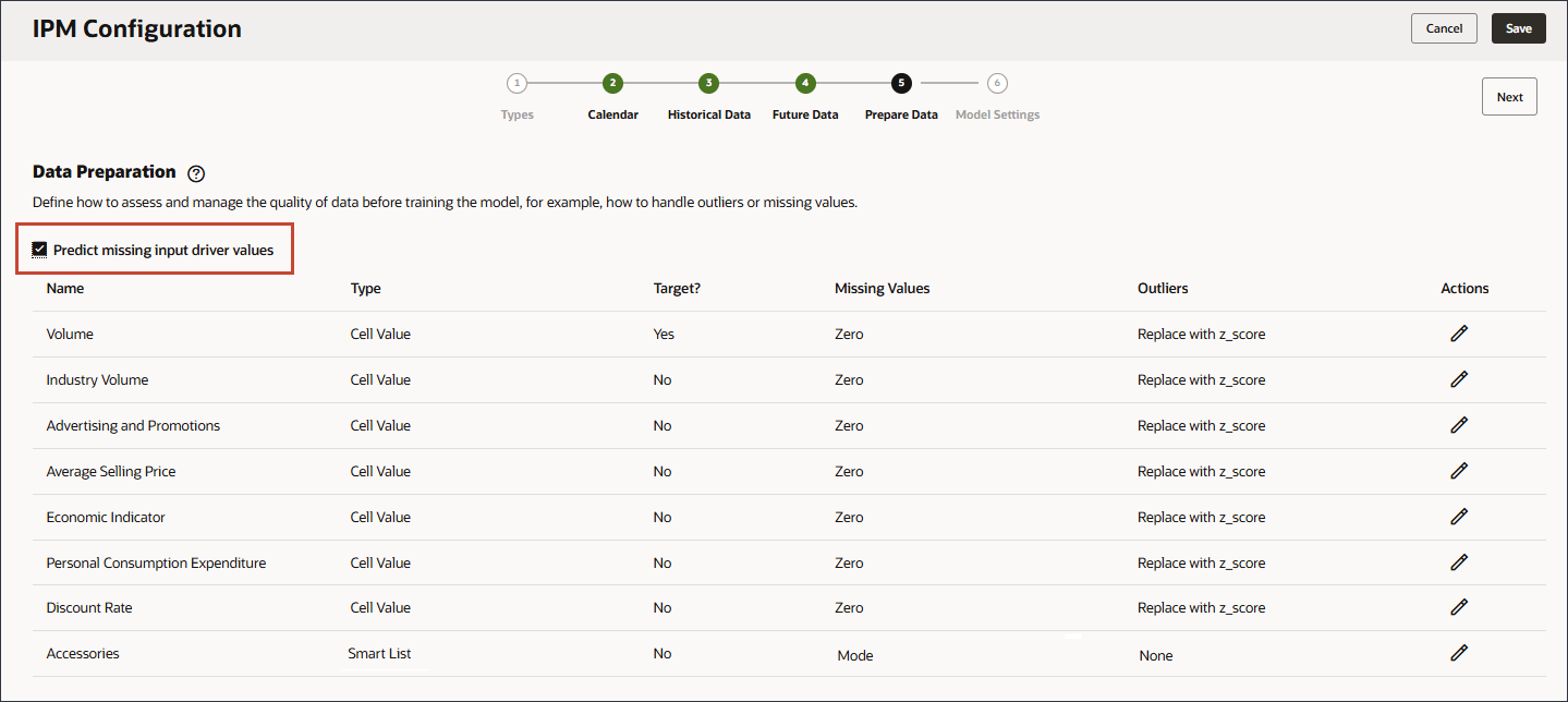

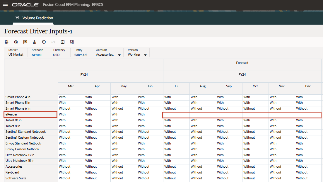

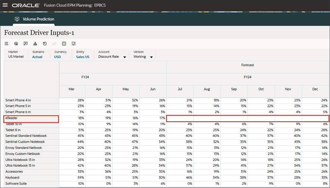

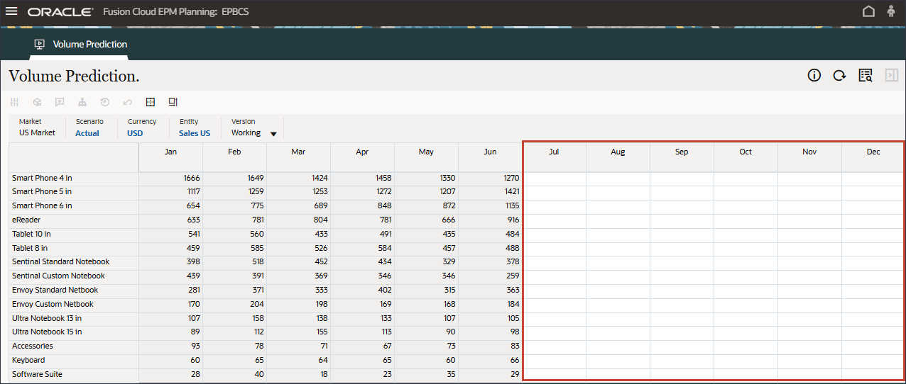

    Revisando Valores de Driver de Entrada Ausentes para Períodos Futuros
    Nesta seção, você verifica se há drivers de entrada ausentes.

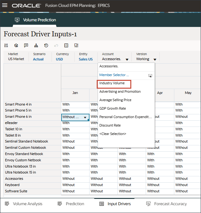

    1. Em Conta, clique em Acessórios e selecione Volume do Setor.

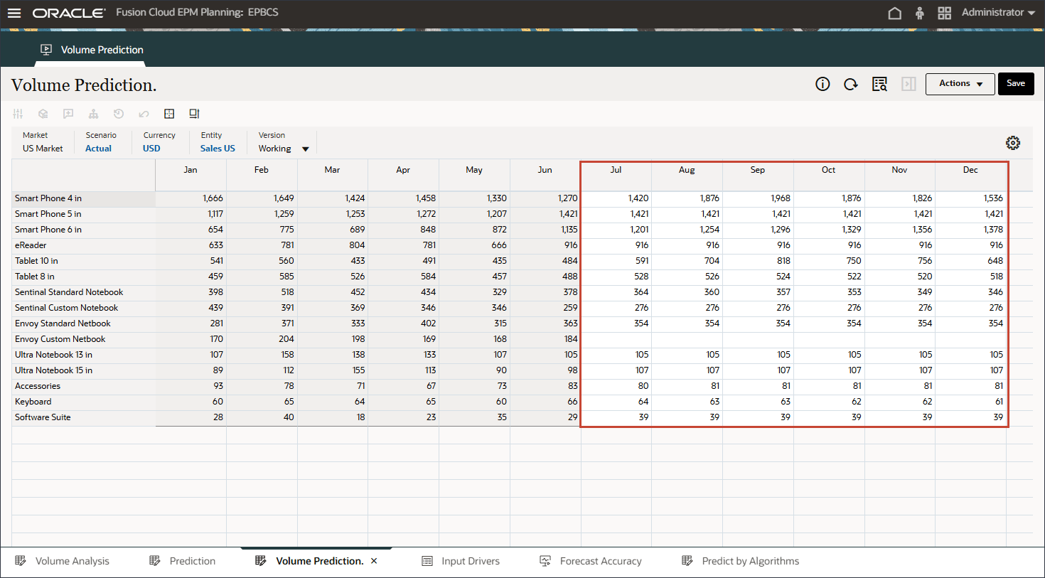

    2. Role para a direita e, para eReader, para Forecast, observe os valores ausentes para o volume do setor entre julho e dezembro FY24.
      eReader valores ausentes

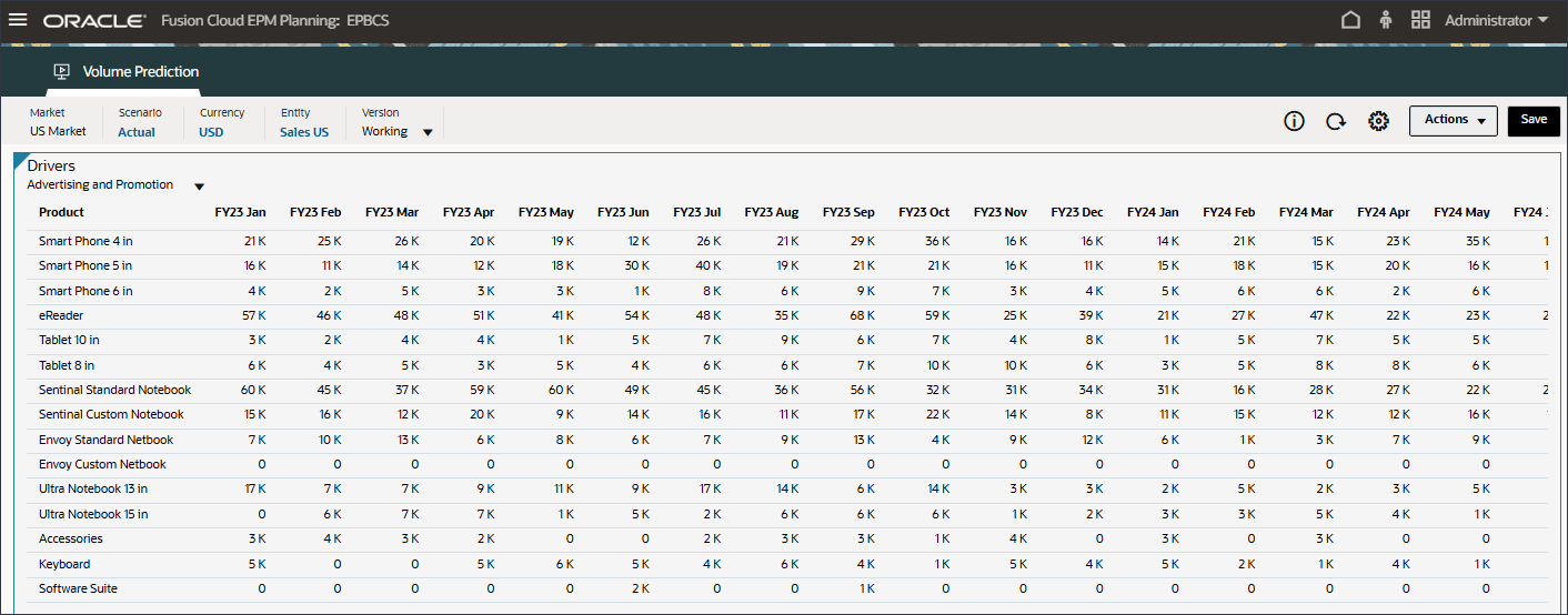

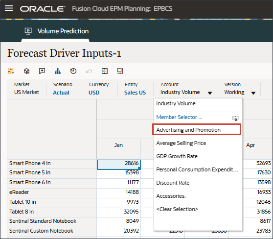

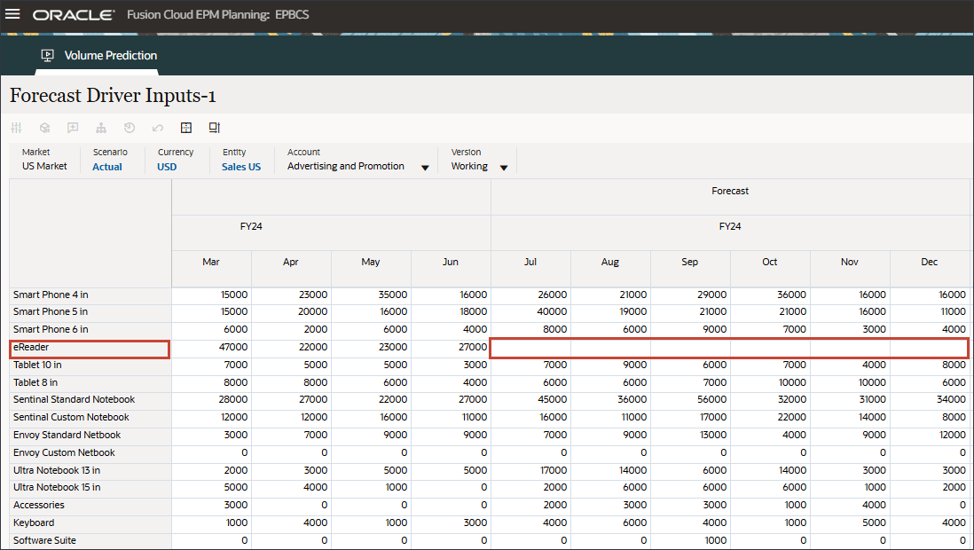

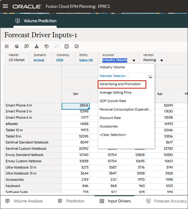

    3. Em Conta, clique em Volume do Setor e selecione Publicidade e Promoção.
    4. Role para a direita e, para eReader, para Forecast, observe os valores ausentes para Advertising and Promotion entre julho e dezembro FY24.
    5. Em Conta, clique em Publicidade e Promoção e selecione Preço Médio de Venda.
    6. Role para a direita e, para eReader, para Forecast, observe os valores ausentes para Preço Médio de Venda entre julho e dezembro FY24.
    7. Em Conta, clique em Preço Médio de Venda e selecione Despesas de Consumo Pessoal (Bens Duráveis).
    8. Role para a direita e, para eReader, para Previsão, observe os valores ausentes para Dispêndio de Consumo Pessoal (Bens Duráveis) entre julho e dezembro FY24.
    9. Em Conta, clique em Despesas de Consumo Pessoal (Bens Duráveis) e selecione Taxa de Desconto.
    10. Role para a direita e, para eReader, para Forecast, observe os valores ausentes para a Taxa de Desconto entre julho e dezembro FY24.
    11. Em Conta, clique em Taxa de Desconto e selecione Acessórios.
    12. Role para a direita e, para eReader, para Forecast, observe os valores ausentes para Accessories entre julho e dezembro FY24.
      As Previsões Avançadas podem prever valores ausentes do driver de entrada. Em uma seção posterior deste tutorial, você configurará o job de Previsão Avançada para garantir que os valores futuros do driver de entrada para eReader sejam previstos.
    Revisando o Formulário de Previsões

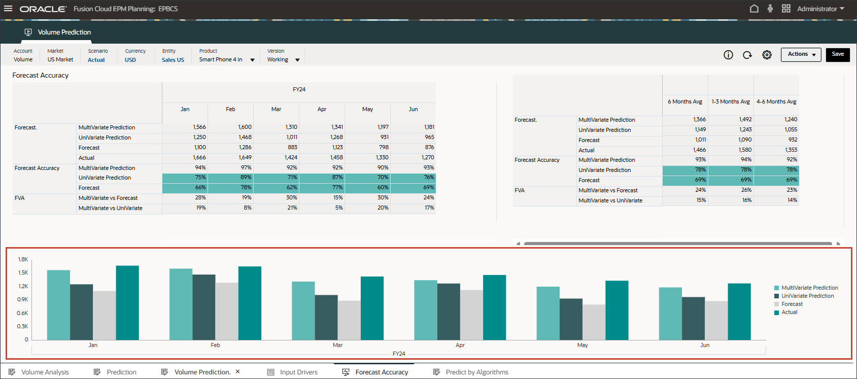

    Nesta seção, você revisa o formulário Previsão de Volume para ver se há valores ausentes.
    1. Na parte inferior, clique na guia Previsão.
      Selecionar Guia Previsão
    2. No formulário Previsão de Volume, à direita, clique em Home (Ações) e selecione Abrir Formulário.
      Selecionar Formulário
    3. Observe que os resultados da previsão estão ausentes para os períodos de julho a dezembro FY24.
      Formulário de previsão de volume
      Esses são os períodos que gostaríamos de prever para todos os produtos usando o recurso de previsões avançadas.
    4. Clique em Home (Home) para retornar à Home page.

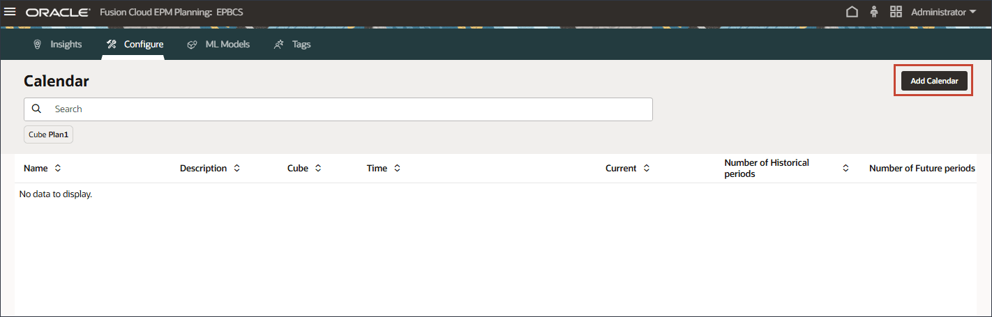

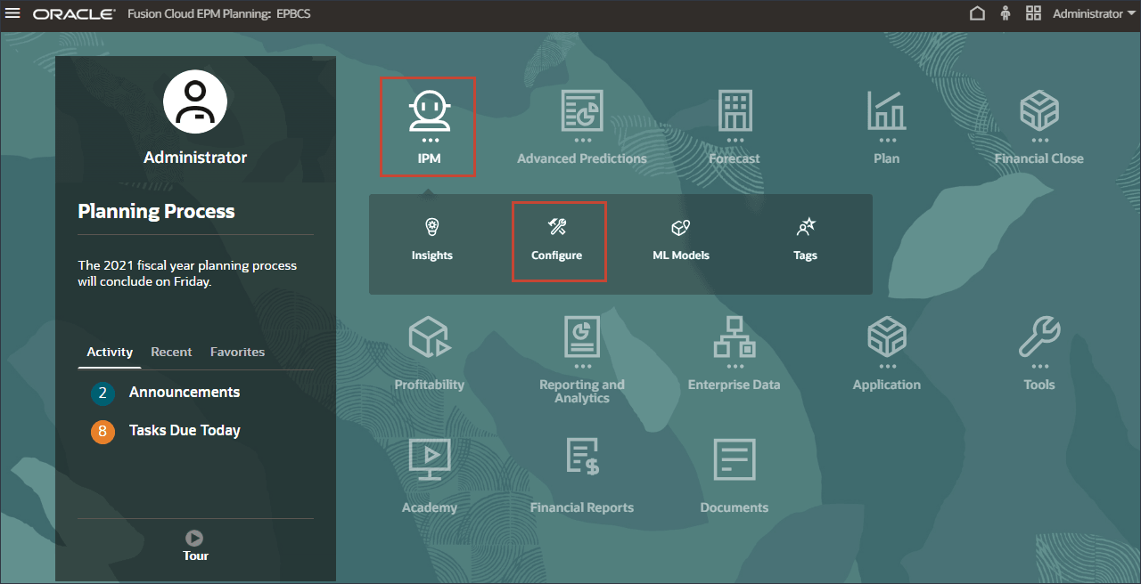

  1. Na home page, clique em IPM e depois em Configurar.
    Cluster do IPM

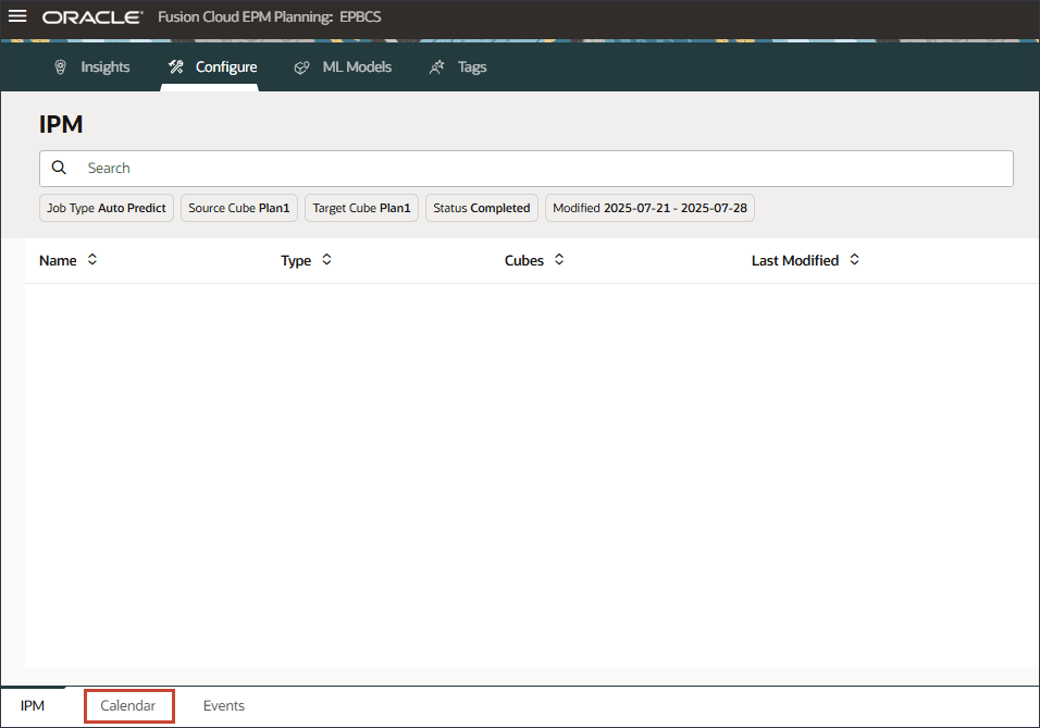

  2. Na parte inferior, clique na guia Calendário.
    Página IPM

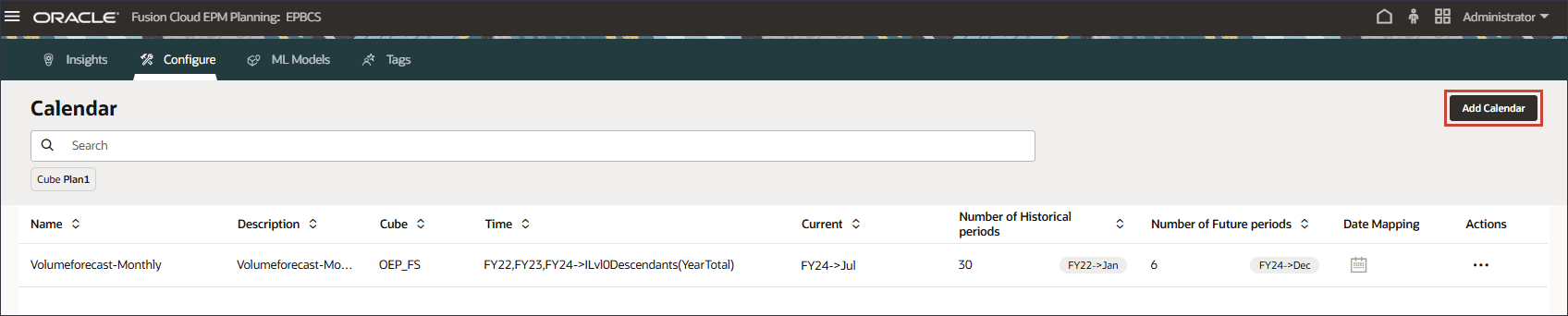

  3. Clique em Adicionar Calendário.

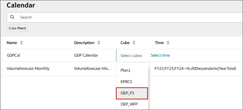

  4. Em Nome e Descrição, informe Volumeforecast-Monthly.
    O nome e a descrição são inseridos para o novo calendário.
    Nome e descrição

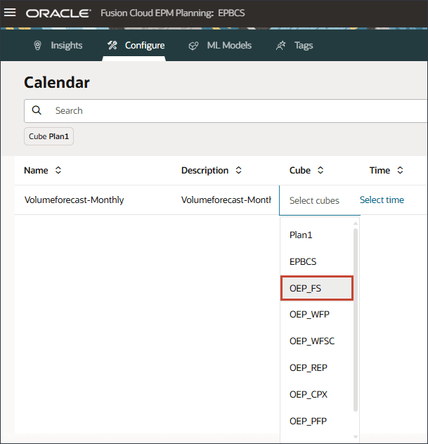

  5. Para Cubo, selecione OEP_FS.
    Selecionar Cubo
  6. Para ver o tempo, clique em Selecionar Hora (Selecionar Tempo).
    Selecionar horário

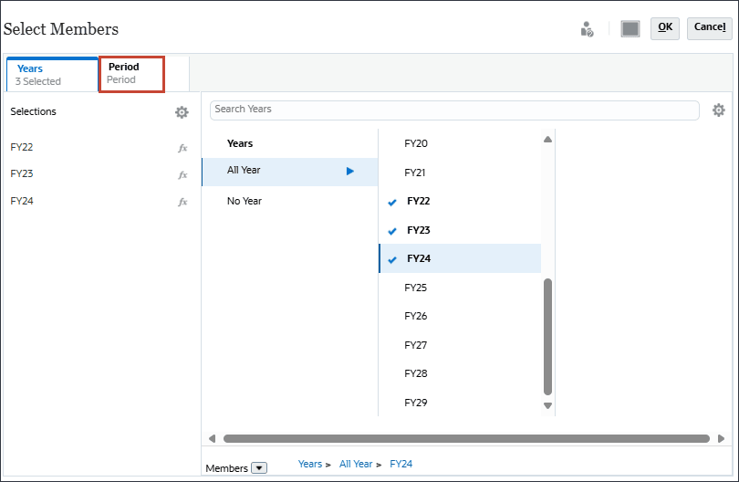

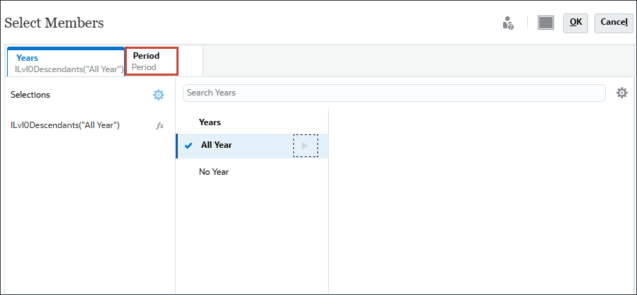

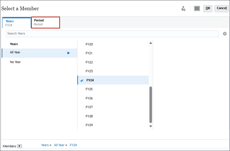

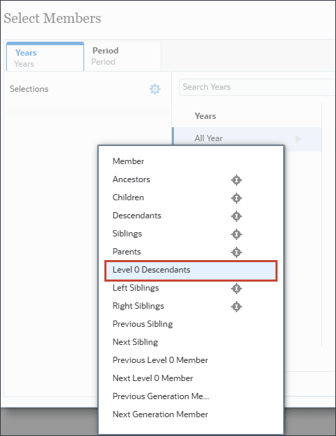

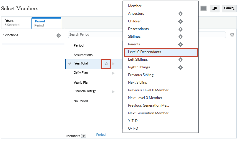

  7. Em Selecionar Membros, por Anos, para Todos os Anos, e selecione FY22, FY23 e FY24.
    Selecionar Horário
    Durante o tempo, você inclui todo o intervalo de períodos históricos e futuros necessários para previsões.
  8. Clique em Período.
    Selecionar Período

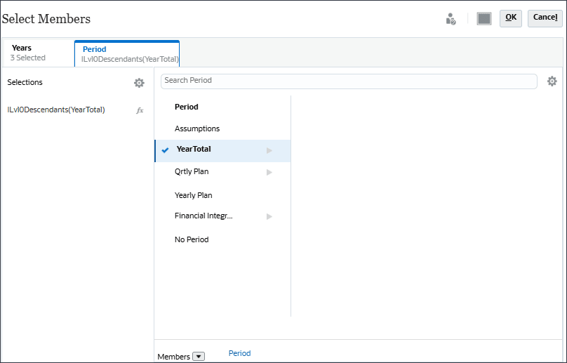

  9. Para YearTotal, selecione Seletor de Função (Seletor de Função) e Descendentes de Nível 0.
    Selecionar Período
    A seleção é exibida.
    Selecionar Período Exibido
    Para o período, você pode incluir o período de histórico a partir do qual deseja usar os dados. Para o futuro que você deseja prever, você pode incluir quantos anos para dados futuros para os quais gostaria de prever. Neste exemplo, você selecionou anos – FY22, FY23 e FY24 e períodos – todos os descendentes de nível 0 de YearTotal (todos os meses).
  10. Clique em OK.
    As seleções de ano e período são incluídas no calendário.
    Horário Selecionado

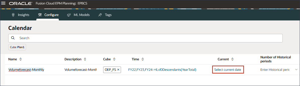

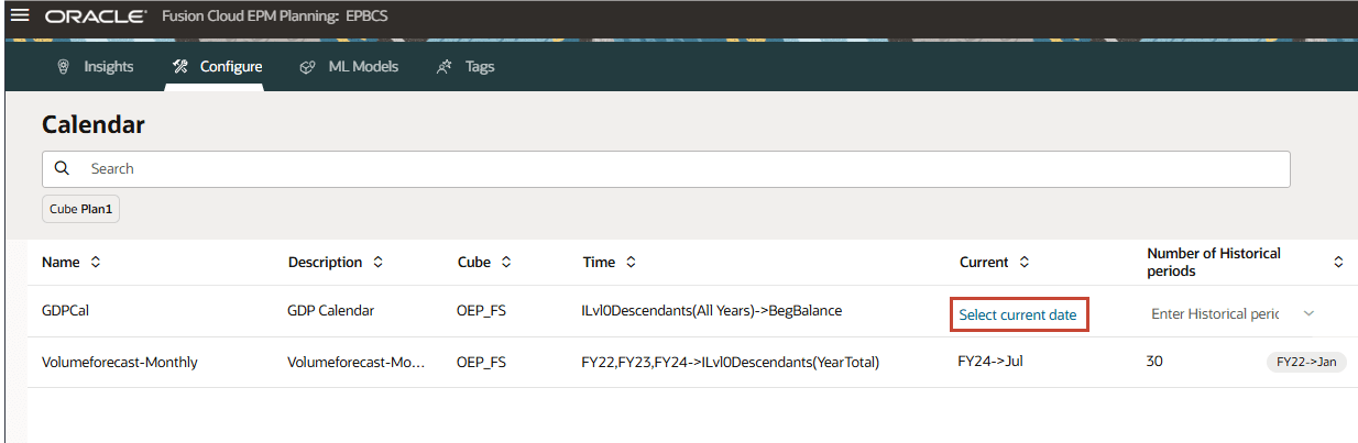

  11. Em Atual, clique em SelecionarAtual (Selecionar data atual).
  12. Para Anos, selecione FY24.
    Selecionar Ano

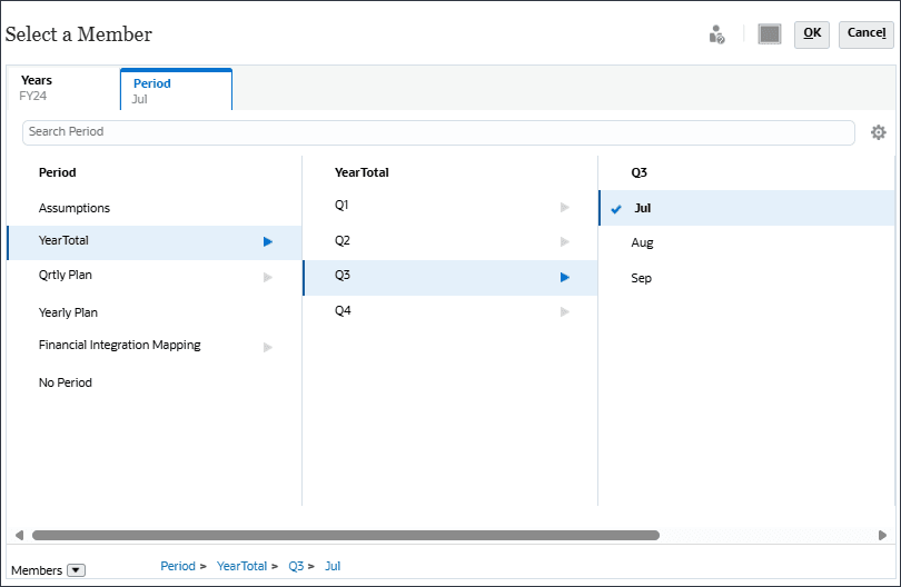

  13. Clique em Período.
    Selecionar Período
  14. Em YearTotal e Q3, selecione Jul e clique em OK.
    Selecionar Período Jul
    Observação:
    É possível definir o ano atual usando variáveis de substituição.
  15. Para Número de períodos Históricos, digite 30 e, para Número de períodos Futuros, digite 6.
    Períodos históricos e futuros
  16. Clique em Submeter.

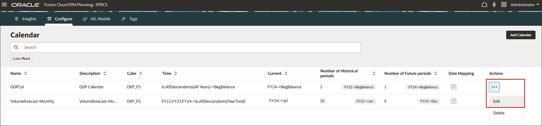

  18. Para Volumeforecast-Monthly, clique em Ações (Ações) e selecione Editar.
    Editar Calendário

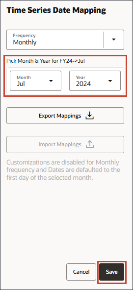

  19. Em Frequência, certifique-se de que Mensalmente esteja selecionado.
    O mapeamento de data que define a frequência e o formato de data é uma etapa importante para enviar os dados do período ao mecanismo de ciência de dados.
    Selecionar Mês
  20. Em Pick Month, & Year for FY24 -> Jul, certifique-se de que Month esteja selecionado e, para Month, selecione Julho.
    Mês de Mapeamento da Data
  21. Clique em Ano e, para Ano, selecione 2024 e clique em Enviar.
    Ano do Mapeamento de Data
  22. Para revisar os mapeamentos, para o calendário VolumeForecast-Monthly, clique em Ações (Ações) e selecione Editar.
    Editar Calendário
  23. Clique em Exportar Mapeamentos.
    Mapeamentos de exportação
    É possível abrir o arquivo e revisar os mapeamentos. Certifique-se de abrir o arquivo .csv com o Bloco de Notas.
    Mapeamentos exportados
  24. Feche o arquivo do Bloco de Notas e clique em Cancelar.
    Cancelar

Como a Taxa de Crescimento do PIB é armazenada em BegBalance para FY22, FY23 e FY24, você cria um calendário personalizado para que as Previsões Avançadas possam incluir as entradas do período BegBalance.
  1. Antes de criar um calendário personalizado, abra o arquivo DateMappingExport_GDPCal.csv no bloco de notas para analisar seu conteúdo.
    Arquivo de Mapeamento de Data
    O arquivo inclui BegBalance para cada ano de FY22 a FY29 no primeiro dia de julho.
  2. Fechar Bloco de Notas.

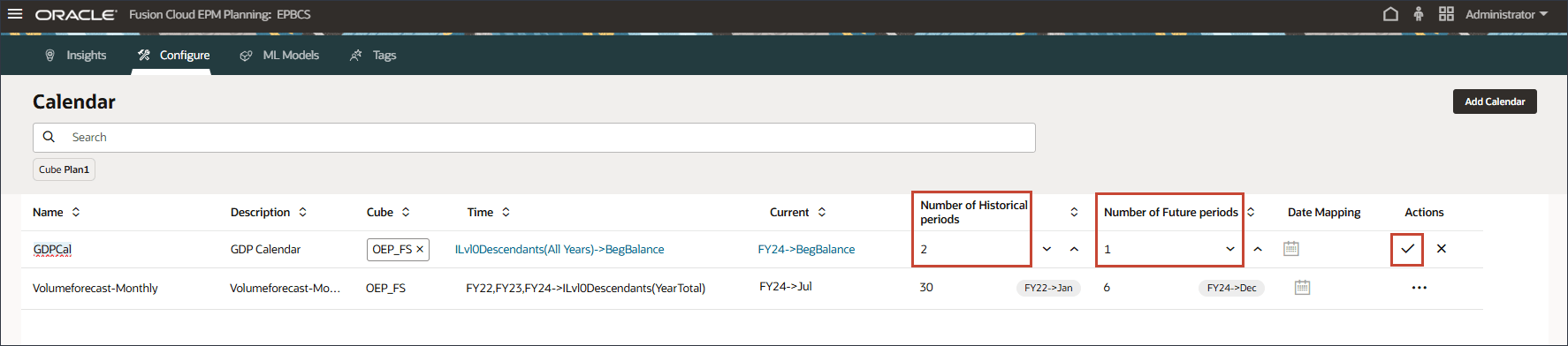

  4. Em Nome, digite GDPCal.
    Nome
  5. Em Descrição, informe Calendário GDP.
    Nome e Descrição
  6. Para Cubo, selecione OEP_FS.
    Selecionar cubo
  7. Para Tempo, clique em SelecionarAtual (Selecionar Tempo).
  8. Em Selecionar Membros, por Anos, para Todos os Anos, clique em Seletor de Função (Seletor de Funções) e selecione Level0Descendants.
    Selecionar Anos
  9. Clique em Período.
    Selecionar Período
  10. Para Período, selecione Pressupostos e clique em OK.
    Selecionar Período
  12. Para a data atual, para Anos, selecione FY24 e, para Período, selecione Pressupostos e clique em OK.
    Seleção de Membros
  13. Para Número de períodos Históricos, digite 2 e, para Número de períodos Futuros, digite 1 e clique em Enviar.
    Calendário do PIB
    Uma mensagem de confirmação é exibida.
    Confirmação do Calendário do PIB
    Você pode fechar a mensagem de confirmação.
  14. Atenção:
    Certifique-se de salvar o GDPCal antes de configurar o mapeamento de data clicando em Enviar.
  15. Na linha GDPCal, clique em Ações (Ações) e selecione Editar.
    Mapeamento de Data

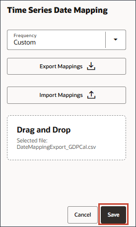

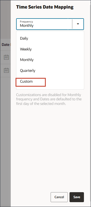

  16. Em Frequência, selecione Personalizado.
    Selecione Personalizado
  17. Clique em Importar Mapeamentos.
    Mapeamentos de importação
  18. Localize e selecione DateMappingExport_GDPCal.csv e clique em Abrir.
    Selecionar Arquivo
  19. Clique em Enviar.
    Salvar Arquivo
    O calendário do PIB é acrescentado.
    Calendários
  20. Clique em Home (Home) para retornar à Home page.

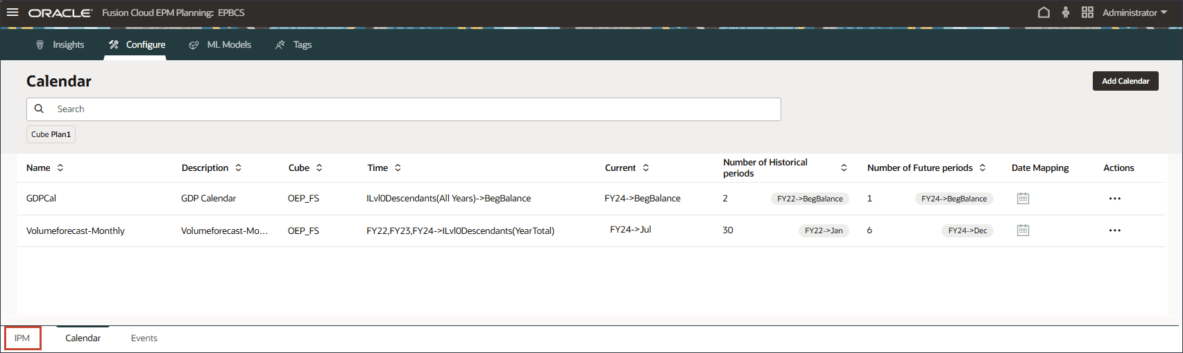

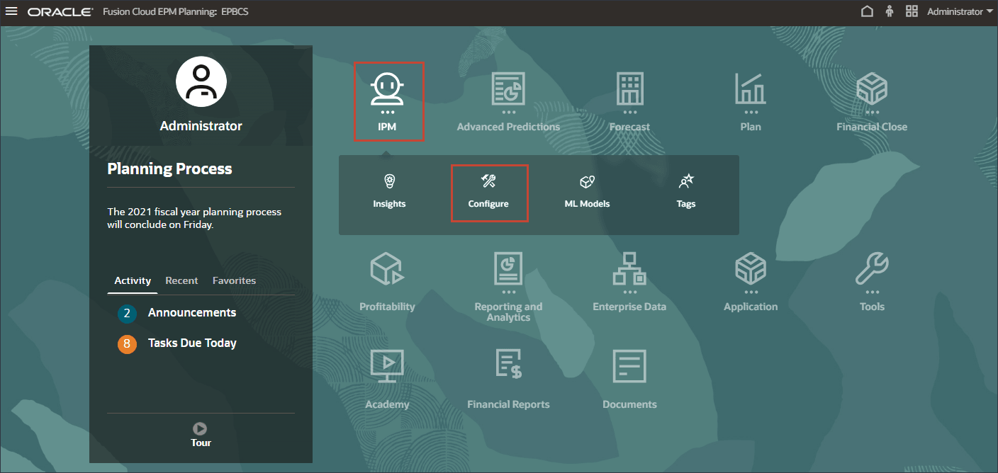

  1. Na home page, clique em IPM, depois em Configuração.
    Cluster do IPM
  2. Clique na guia IPM.
    Guia IPM

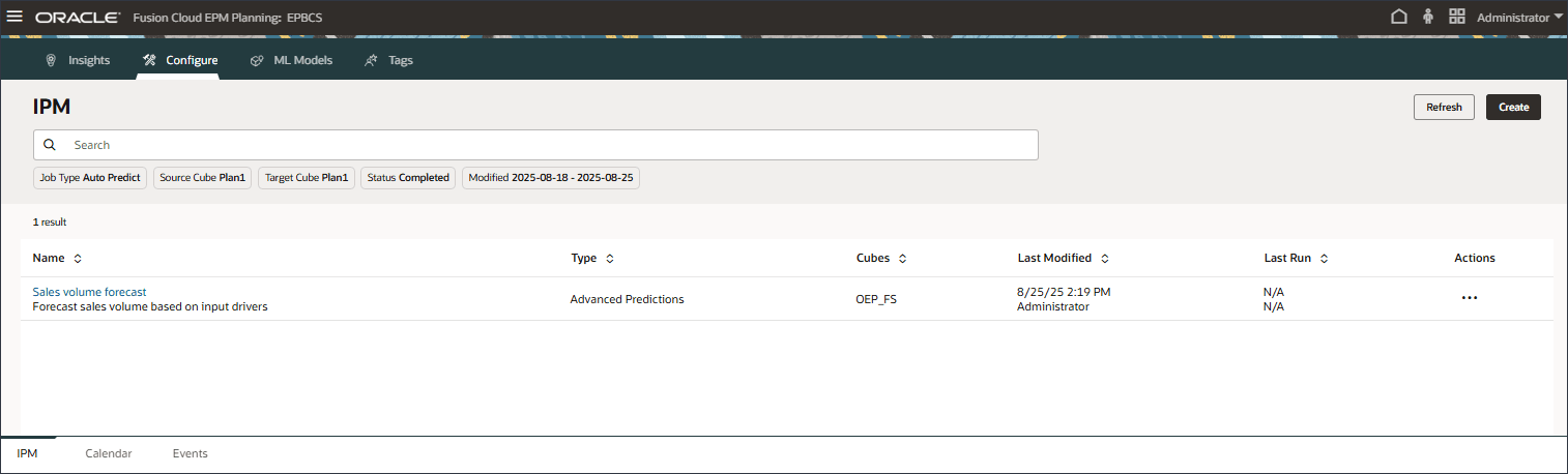

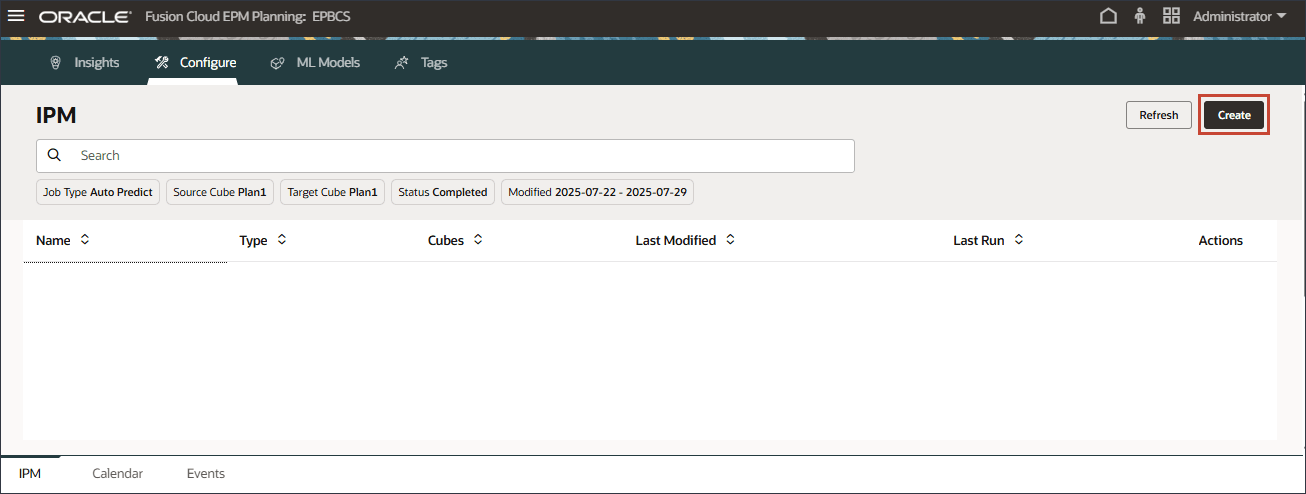

  3. Na página do IPM, clique em Criar.
    Página IPM

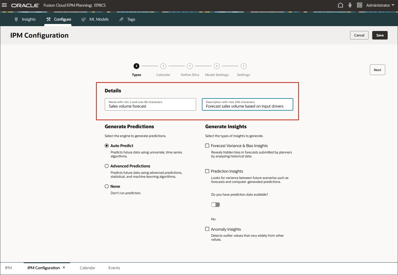

  4. Em Detalhes, para Nome, informe Previsão de volume de vendas e, para Descrição, informe Volume de vendas de previsão com base em drivers de entrada.
    Detalhes
  5. Para prever dados futuros usando algoritmos de aprendizado de máquina, estatísticos e multivariados, selecione Previsões Avançadas e clique em Próximo.
    Página Tipos

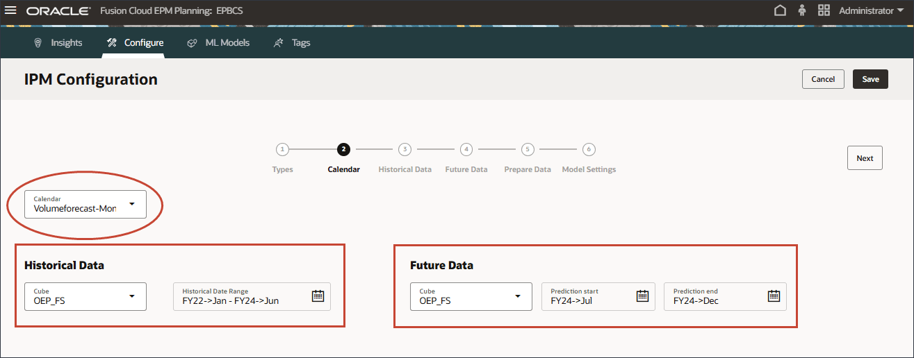

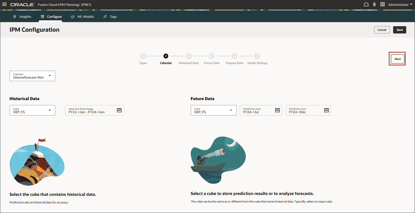

Selecionando a agenda
Você pode definir o intervalo de tempo para períodos históricos e futuros selecionando um calendário ou fornecendo manualmente o intervalo de períodos.
  1. Para selecionar um calendário, clique em Calendário e selecione Volumeforecast-Monthly.
    Selecionar Calendário
    Depois de selecionar um calendário, os intervalos de períodos históricos e futuros são preenchidos automaticamente.
    Calendário - Selecionado
    A seleção do cubo é preenchida automaticamente a partir da definição do Calendário.
    Se você selecionou um calendário, não poderá alterar o intervalo de períodos porque a definição do intervalo de períodos está preenchida a partir da definição de calendário. Se você quiser fazer alterações no período, será necessário voltar à configuração do calendário e fazer as alterações lá.
  2. Observação:
    Para Previsões avançadas, não é possível selecionar manualmente dados históricos ou futuros na Configuração do IPM. É obrigatório predefinir um calendário.
  3. Clique em Próximo.
    Próximo

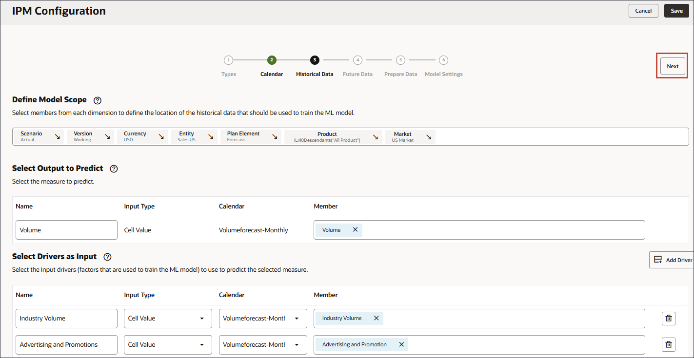

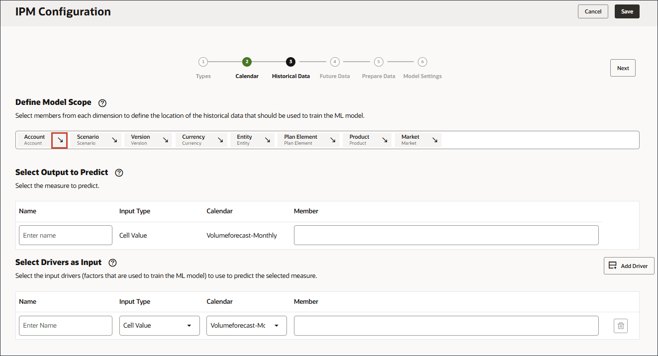

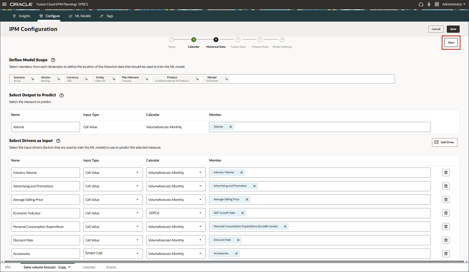

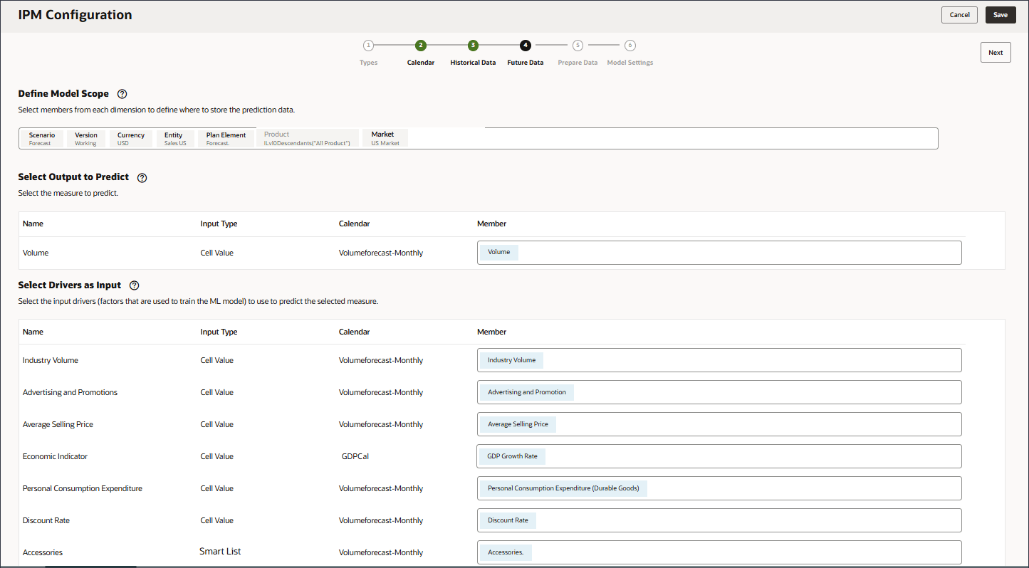

Nesta seção, você define o que deseja prever e os drivers de entrada que deseja usar. Você define os drivers de entrada e os mapeia para dados no cubo. Você deve ter essas medidas de saída e drivers de entrada já definidos no cubo do EPM. Como você analisou anteriormente no tutorial, você tem os membros da conta e os dados necessários para as várias contas – tanto o alvo quanto os drivers de entrada.
Nessa configuração, a dimensão Conta contém a medida e as contas necessárias para os drivers de saída e de entrada, portanto, a dimensão Conta precisa ser incluída nas linhas da definição de configuração.
Você define drivers de entrada que são fatores usados para treinar o modelo de previsão para prever a medida selecionada. Existem sete drivers de entrada:

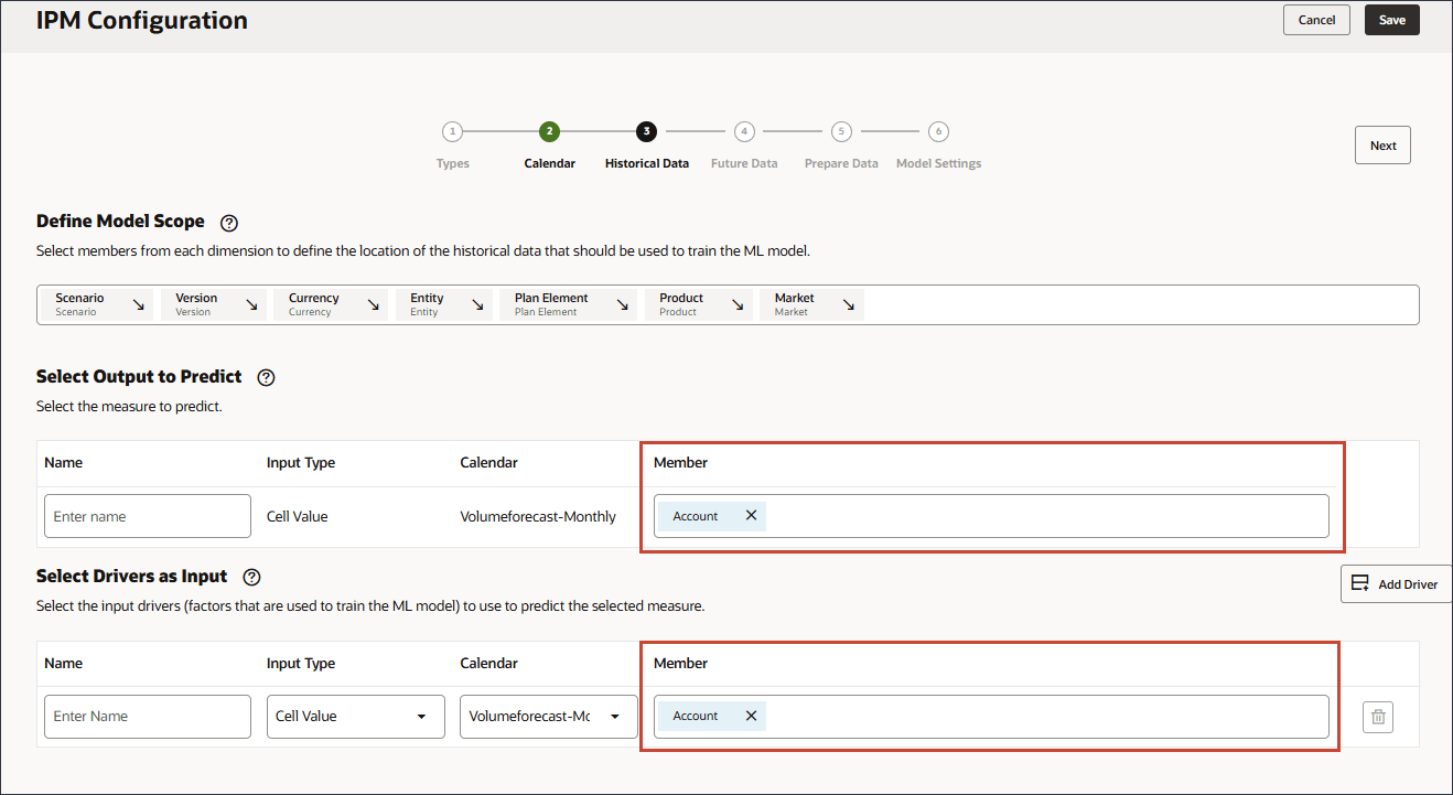

Adicionar Conta
  1. À direita de Conta, clique na seta.
    Adicionar Conta
    Conta foi adicionada às linhas.
    Conta Adicionada

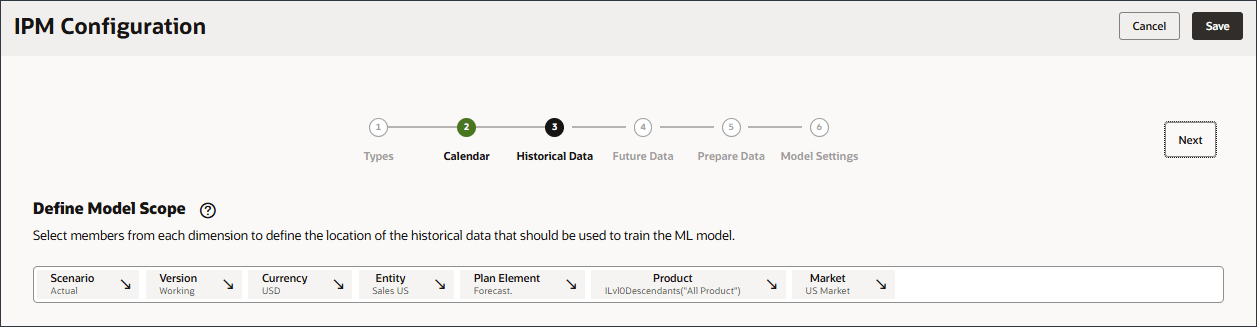

  2. Para Cenário, clique em Cenário para abrir o Seletor de Membros.
    Abrir Seletor de Membros
  3. Expanda OEP_Scenarios, selecione Real.
    Selecionar Real
  4. Clique em Cenário e selecione Versão.
    Selecionar Dimensão

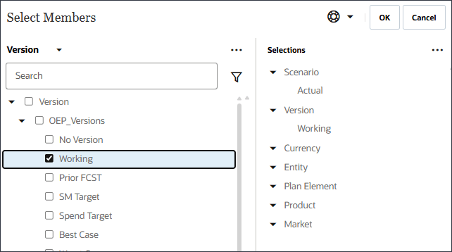

  5. Expanda OEP_Versions e selecione Em Trabalho.
    Selecionar Versão

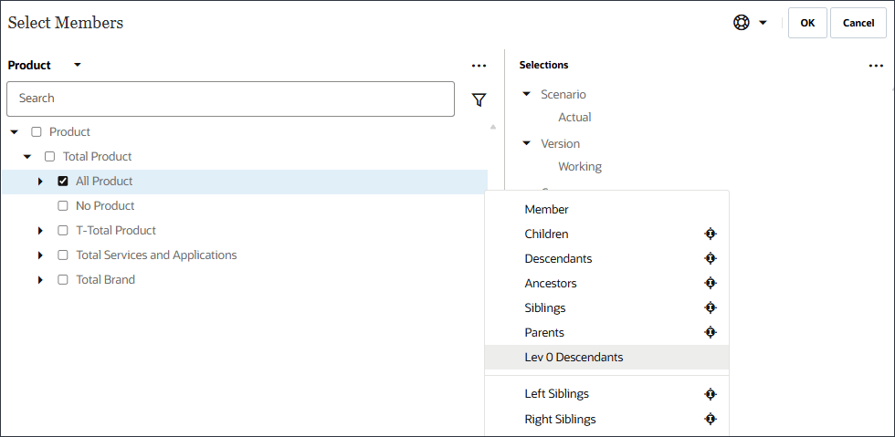

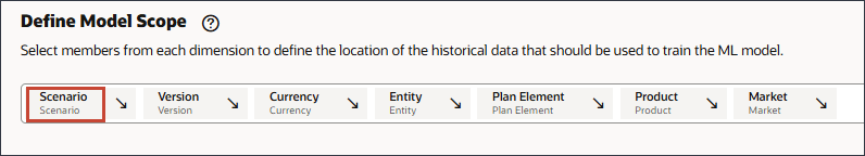

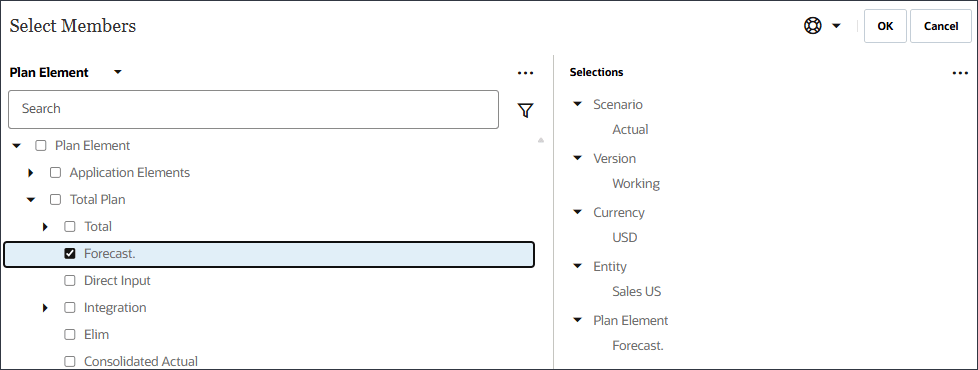

  6. Defina o escopo do modelo usando o Seletor de Membros e selecionando os seguintes membros da dimensão de PDV. Depois de selecionar todos os membros, clique em OK.
    Dica:
    Para definir o PDV (Escopo do Modelo), selecione cada dimensão e, em seguida, selecione membros que incluam funções na caixa de diálogo Selecionar Membros. Você pode pesquisar membros.
    Dimensão Membro
    Cenário Atual
    Version Em Andamento
    Moeda USD
    Entidade Vendas EUA
    Elemento do plano Previsão.
    Produto Ilvl0Descendants("Todos os Produtos")
    Mercado Mercado dos EUA
    Dica:
    Para o Elemento do Plano, selecione "Previsão." que está em Elemento do Plano e Plano Total. "Forecast." é o alias do membro OFS_Load. O alias "Previsão." inclui um ponto no nome.
    Selecionar Elemento do Plano
    Dica:
    Para Produto, selecione Lev 0 Descendentes de Todos os Produtos.
    Selecionar Produto
    Você seleciona membros PDV de cada dimensão para definir o local dos dados históricos que devem ser usados para treinar o modelo de previsão avançada. Por exemplo, treine o modelo de previsão avançado para prever o volume para todos os membros de Ilvl0Descendants("Todos os Produtos"), use dados históricos do cenário Real e da versão em Trabalho, use moeda USD, use a entidade Vendas dos EUA e assim por diante.
  7. Verifique suas seleções.
    Escopo do Modelo de PDV

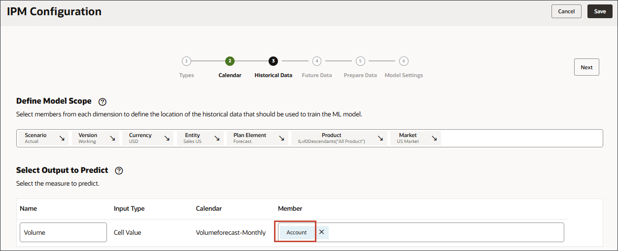

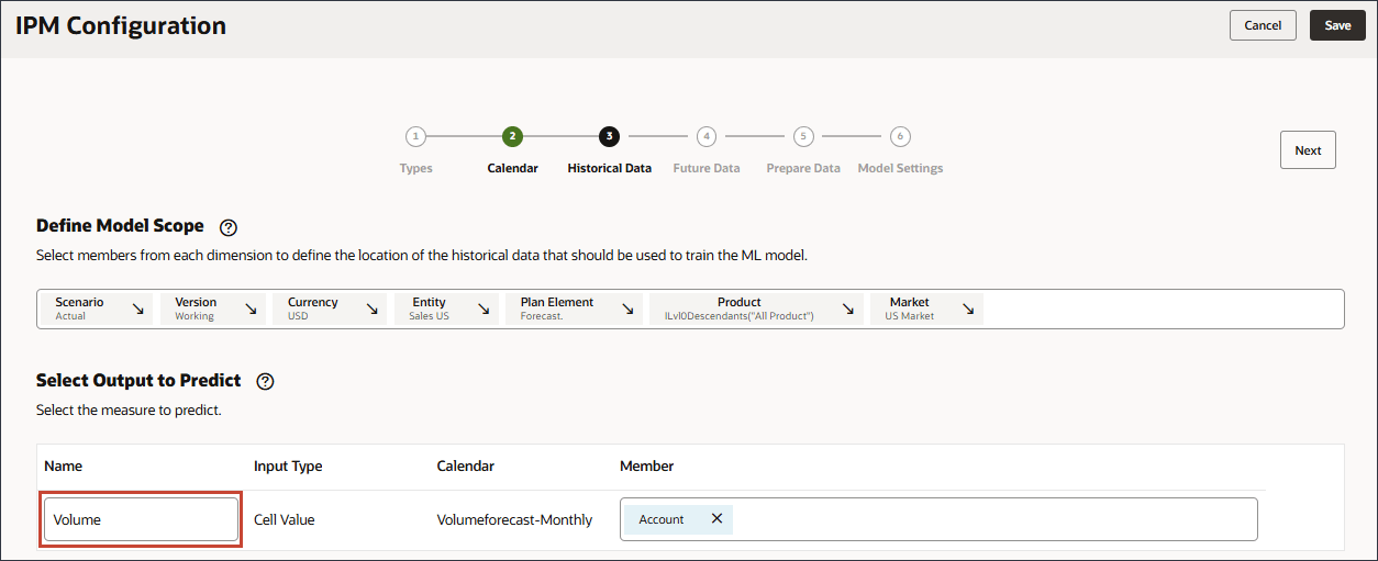

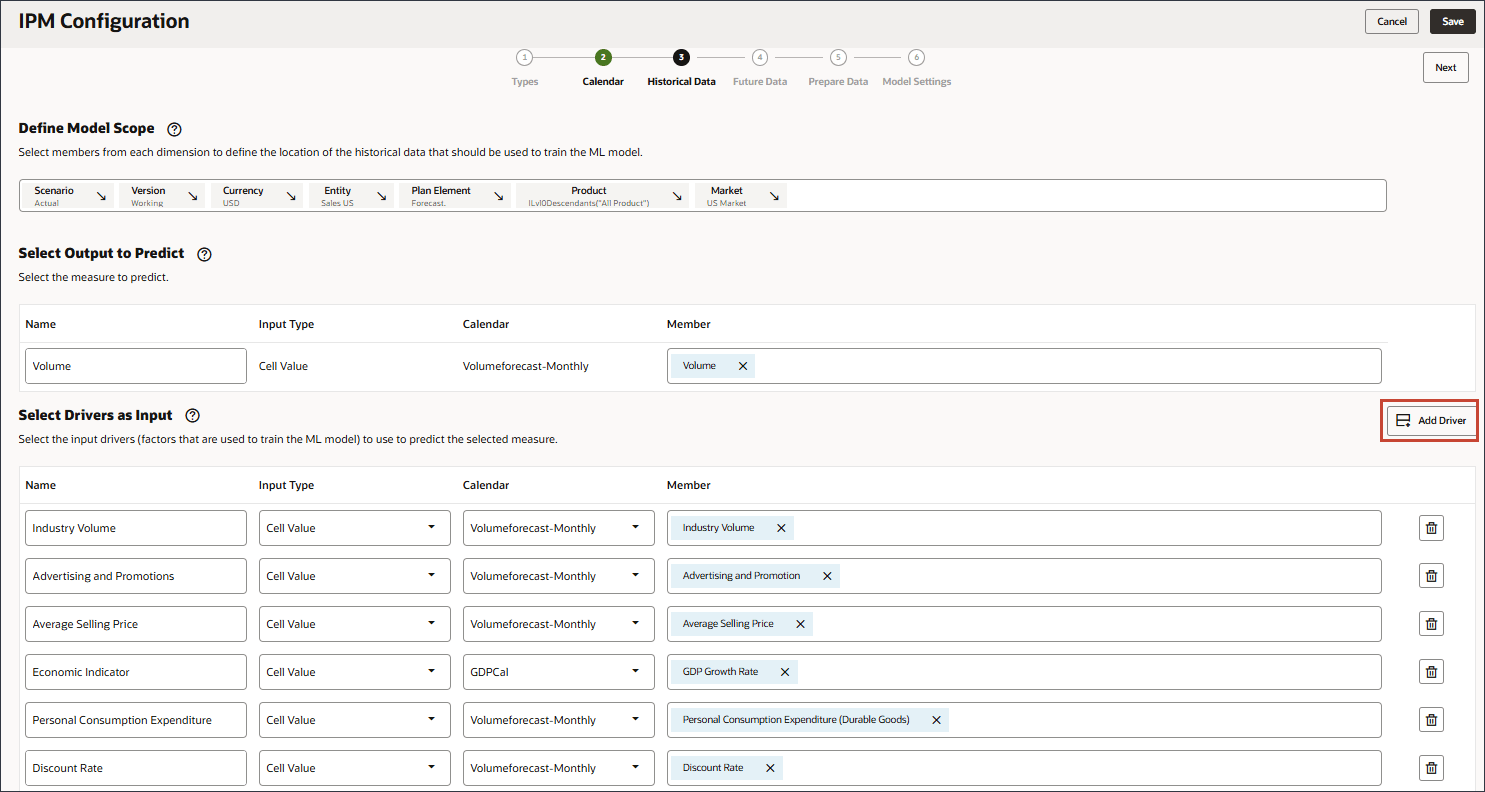

  8. Em Selecionar Saída para Previsão, para Nome, digite Volume.
    Saída para Previsão

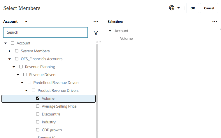

  9. Em Selecionar Saída para Previsão, clique em Conta.
    Selecionar Membro
  10. Use o Seletor de Membros para selecionar Volume e clique em OK.
    Selecionar Volume
    Atenção:
    Certifique-se de selecionar a conta de Volume correta. O nome do membro desta conta é OFS_Volume enquanto o alias é Volume.
    O volume está selecionado.
    Saída para Previsão selecionada

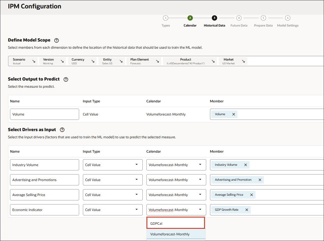

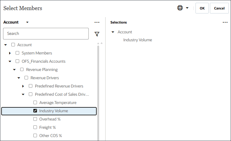

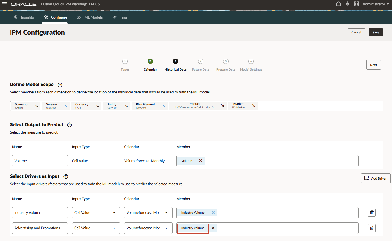

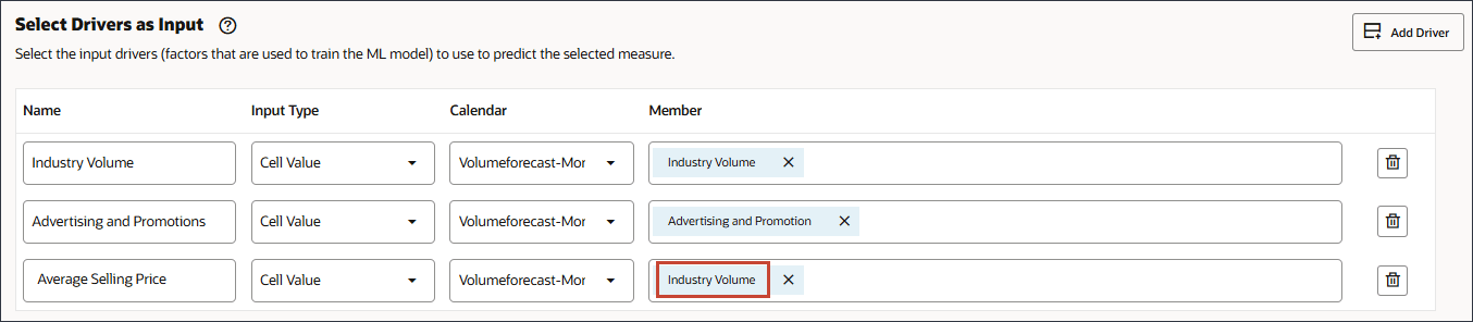

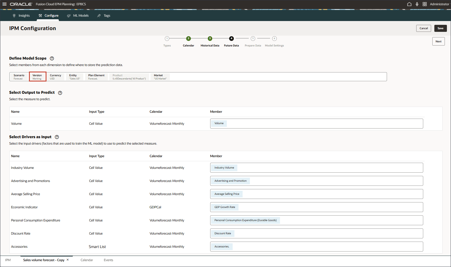

  11. Em Selecionar Drivers como Entrada, para Nome, digite Volume do Setor e clique em Conta.
  12. Selecione Volume do Setor e clique em OK.
    Volume do Setor do Seletor de Membros
    Atenção:
    Certifique-se de selecionar a conta correta de Volume do Setor que está em Drivers de Custo Predefinido de Vendas na hierarquia.
  13. Clique em Adicionar Driver.
    Adicionar Driver

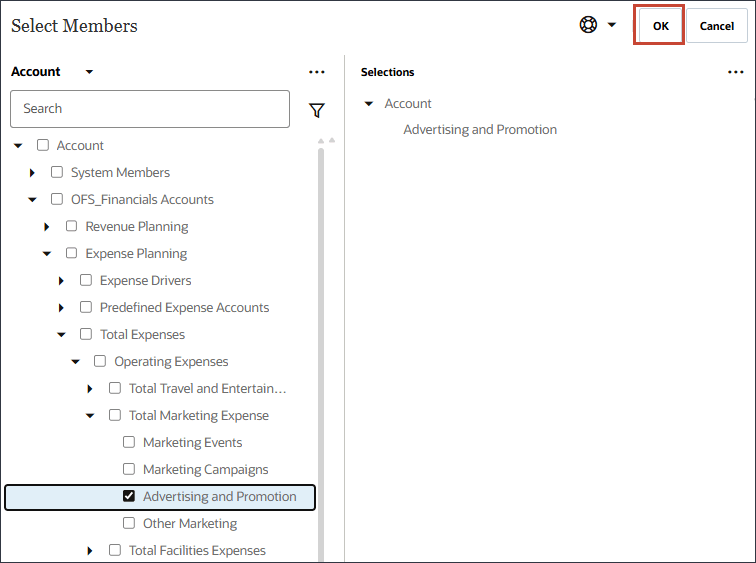

  14. Em Nome, digite Publicidade e Promoções e, para Publicidade e Promoções, em Membro, clique em Volume do Setor.
    Adicionar driver de publicidade e promoções
  15. Selecione Publicidade e Promoção e clique em OK.
    Selecionar Driver
    Dica:
    Certifique-se de selecionar o membro com o nome "OFS_Advertising e Promoção". O alias é Publicidade e Promoção.
  16. Clique em Adicionar Driver.
    Adicionar Driver

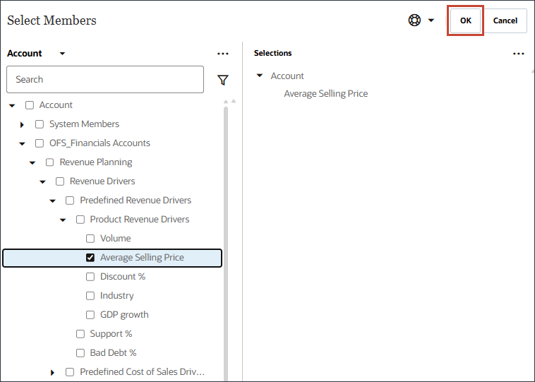

  17. Em Nome, digite Preço Médio de Venda e, para Preço Médio de Venda, em Membro, clique em Volume do Setor.
    Adicionar Driver de Preço Médio de Venda
  18. Selecione Preço Médio de Venda e clique em OK.
    Selecionar Driver
    Dica:
    Certifique-se de selecionar o membro com o nome "OFS_Ave Preço de Venda". O alias é Preço Médio de Venda.
  19. Clique em Adicionar Driver.
    Adicionar Driver

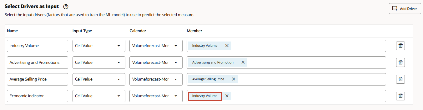

  20. Em Nome, digite Indicador Econômico e, para Indicador Econômico, em Membro, clique em Volume do Setor.
    Adicionar Dispêndio de Consumo Pessoal
  21. Selecione Taxa de Crescimento do PIB e clique em OK.
    Selecionar Driver
    Atenção:
    Certifique-se de selecionar a conta correta. O nome do membro desta conta é Indicador Econômico, enquanto o alias é Taxa de Crescimento do PIB.
    O Indicador Econômico membro é mapeado para a Taxa de Crescimento do PIB.
  22. Para Indicador Econômico, para Calendário, clique em Volumeforecast-Monthly e selecione GDPCal.
    Selecionar Calendário do PIB
  23. Clique em Adicionar Driver.
    Adicionar Driver
  24. Em Nome, informe Despêndio de Consumo Pessoal e, para Dispêndio de Consumo Pessoal, em Membro, clique em Volume do Setor.
  25. Selecione Despesas de Consumo Pessoal (Bens Duráveis) e clique em OK.
    Selecionar Driver
    Dica:
    Certifique-se de selecionar o membro com o nome de membro "Despesas de Consumo Pessoal (Bens Duráveis)". O apelido para este membro também é "Despesas de Consumo Pessoal (Bens Duráveis)".
  26. Clique em Adicionar Driver.
    Adicionar Driver
  27. Em Nome, digite Taxa de Desconto e, para Taxa de Desconto, em Membro, clique em Volume do Setor.
    Adicionar Taxa de Desconto
  28. Selecione Taxa de Desconto e clique em OK.
    Selecionar Driver
    Dica:
    Certifique-se de selecionar o membro com o nome de membro "Taxa OFS_Discount". O alias deste membro é "Taxa de Desconto" sem ponto no nome.
  29. Clique em Adicionar Driver.
    Adicionar Driver

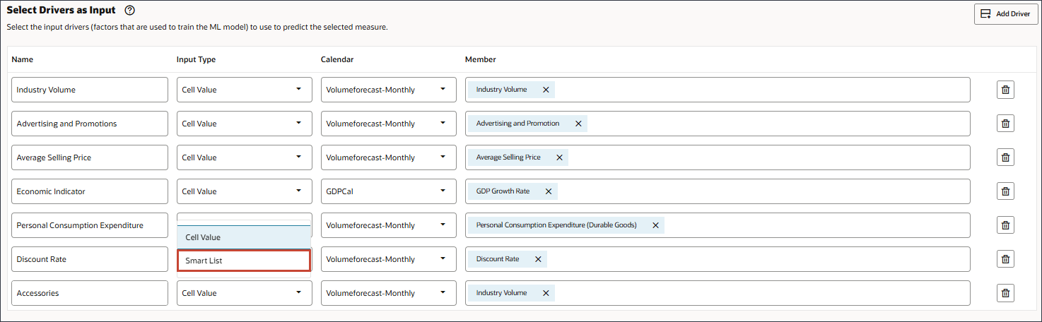

  30. Em Nome, digite Acessórios e, para Tipo de Entrada, clique em Valor da Célula e selecione Smart List.
    Tipo de Entrada
  31. Para Acessórios, em Membro, clique em Volume do Setor.
    Adicionar acessórios
  32. Selecione Acessórios. e clique em OK.
    Selecionar Driver
    Dica:
    Certifique-se de selecionar o membro com o nome "Acessórios.". O nome e o alias do membro são iguais e, para ambos, o nome inclui um ponto.
  33. Role para cima e clique em Próximo.
    Próximo

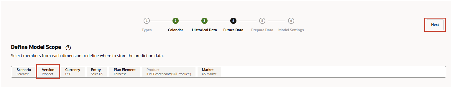

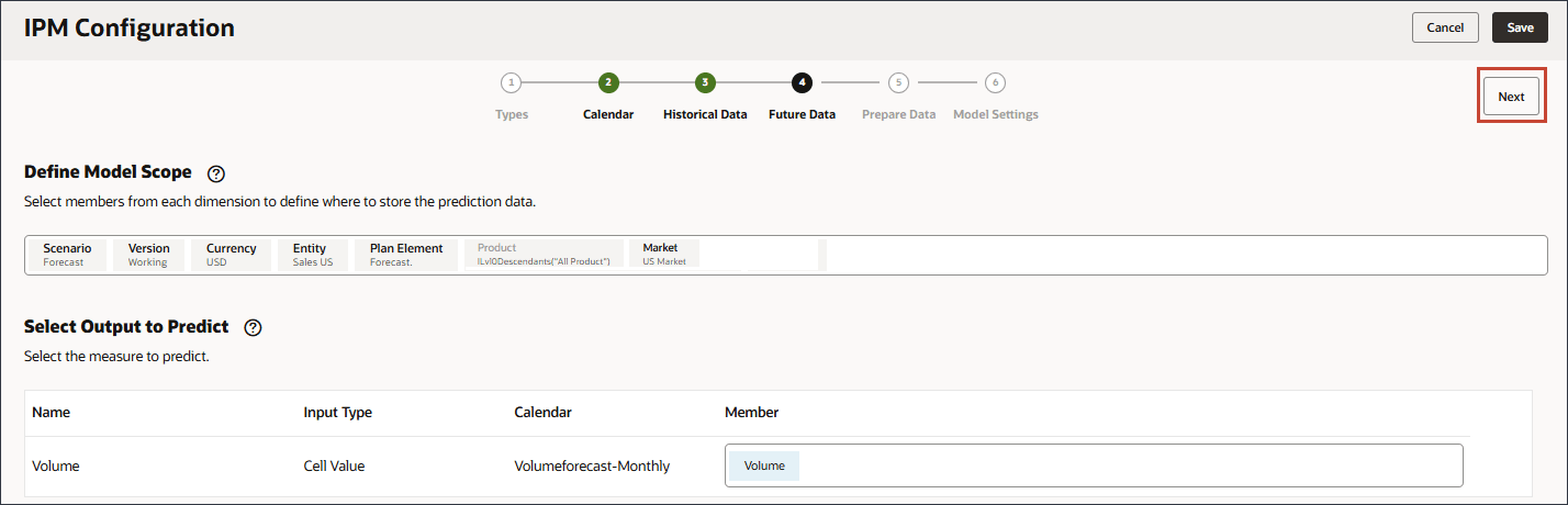

Selecionando a Definição de Intervalo para Dados Futuros

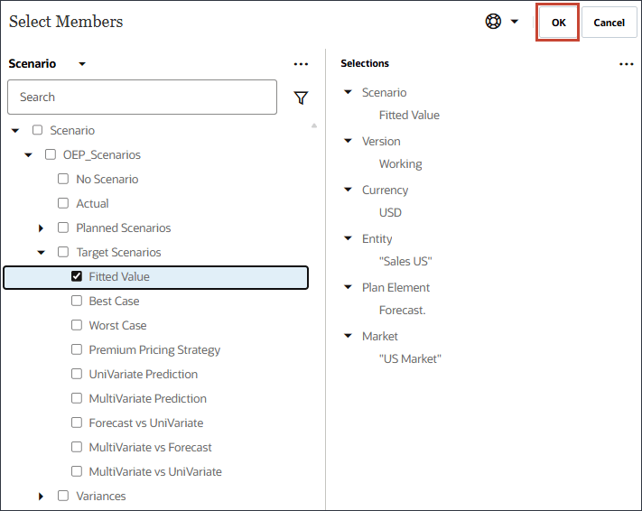

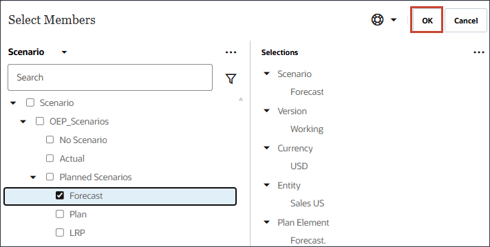

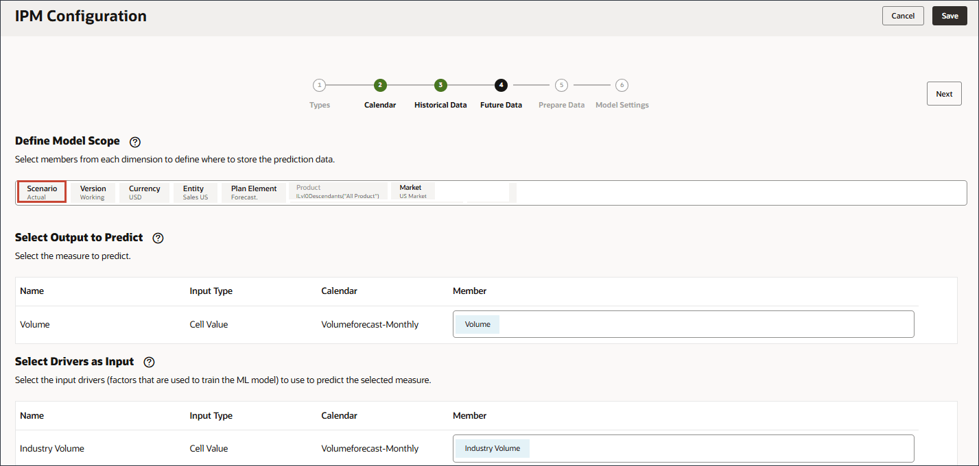

Nesta seção, você seleciona as definições de fatia nas quais deseja armazenar a saída das previsões. Por padrão, a configuração definida para dados históricos é transferida para a página Dados Futuros. É possível modificar membros específicos para definir onde existem dados futuros e onde as previsões são armazenadas.
  1. No PDV, clique em Cenário.
    Cenário
  2. Selecione Previsão e clique em OK.
    Selecionar Cenário
    Nenhuma outra alteração é necessária. Os drivers de entrada e saída são os mesmos
    Dados Futuros
    A saída prevista pode ir para o cenário Previsão ou qualquer cenário em que você deseja armazenar previsões.
    Próximo

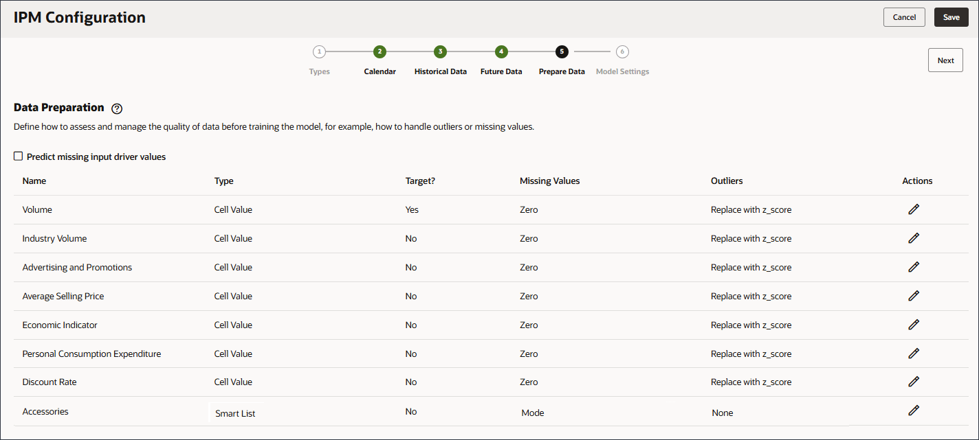

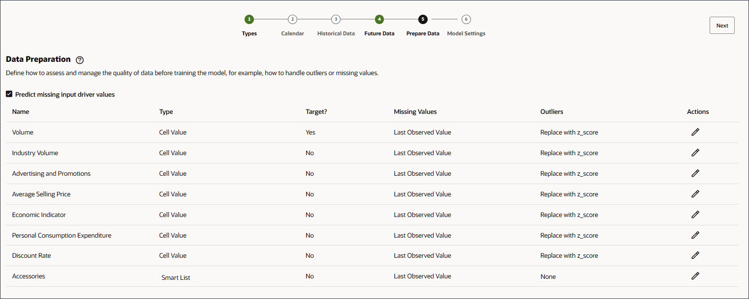

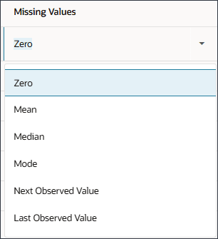

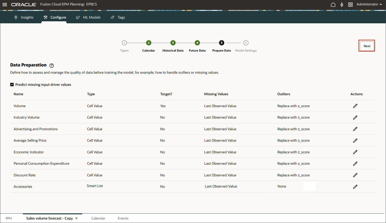

Definindo Métodos para o Processamento de Problemas de Qualidade de Dados
No estágio de preparação de dados, você pode selecionar como tratar valores ausentes do driver de entrada. Anteriormente, você revisou os drivers de entrada e notou que não havia valores de dados de driver futuros para o produto 'eReader'.
A preparação de dados inclui colunas para o nome do driver, tipo, destino, valores ausentes, outliers e Ações.
Defina como avaliar e gerenciar a qualidade dos dados antes de treinar o modelo, por exemplo, como lidar com valores de outliers ou valores ausentes.
Preparar Dados
É bastante comum que os dados históricos usados para prever valores sejam valores ausentes. Os dados podem não ter valores por alguns motivos, incluindo falhas de medição, problemas de formatação, erros humanos ou falta de informações para registrar. Há diferentes opções de preenchimento fornecidas para tratar valores ausentes em suas previsões de destino e conjuntos de dados relacionados. Preenchimento é o processo de adicionar valores padronizados a entradas ausentes no conjunto de dados.
Você pode escolher entre as seguintes opções para substituir os valores ausentes:
  • Nenhum: Nenhuma ação a ser tomada (envia os dados como estão).
  • Zero: Substitua os valores ausentes para qualquer coluna por zero.
  • Substituir por Média (Dados Numéricos): Substitua por Média na série histórica.
  • Substituir por Mediana (Dados Numéricos): Substitua pelo ponto Mediana da série histórica.
  • Substituir pelo Modo (Dados Numéricos e Categóricos): Substitua pelo valor mais comum nos dados históricos.
  • Substituir pelo Próximo Valor Observado: Substitua os valores ausentes pelo valor observado/visto no próximo período.
  • Substituir pelo Último Valor Observado: Substitua os valores ausentes pelo valor observado no período anterior.

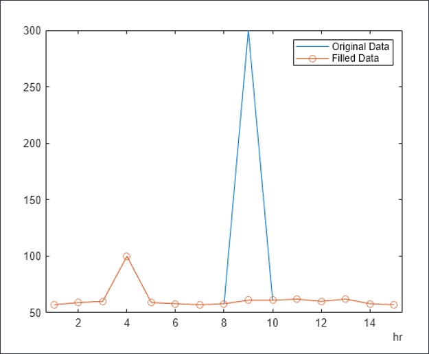

Para Outliers, você define se o sistema deve substituí-lo por zero, média, z-score ou nenhum.
As seguintes opções podem ser selecionadas para substituir um outlier:
  • Nenhum: Nenhum tratamento outliers a ser feito.
  • Substituir por Zero: Substitua por 0.
  • Substituir por Média: Substitua pela média de K dos valores mais próximos.
  • Substituir pela pontuação Z: para qualquer coluna numérica, qualquer valor que esteja fora da média +/- 3*Desvio Padrão (desvio padrão) é tratado como um valor atípico. Um valor menor que "média - 3*dev padrão" será substituído por "média -3*dev padrão". Da mesma forma, um valor maior que "média + 3*dev padrão" é substituído por "média + 3*dev padrão".
No gráfico abaixo, há um exemplo de um outlier que é identificado e substituído por um valor normalizado.
outlier
  1. Ativar Predict missing input driver values.
    Ativar valores de driver ausentes
    Ao ativar os valores do driver de entrada ausente do Predict, os valores são previstos usando previsão estatística, ou seja, previsões univariadas se não existirem dados para essas medidas.
  2. Para Valores Ausentes, observe a lista de opções.
    Opções ausentes
    Se quiser modificar a seleção de Valores Ausentes, para a linha do driver, na coluna Ações, clique em Ações (Ações).
  3. Para cada uma das linhas do driver, em Ações, clique em Ações (Ações) e, na lista de opções, selecione Último Valor Observado.
  4. Dica:
    Depois de alterar a opção Valores Ausentes de cada linha, você poderá clicar em Salvar (Salvar).
    Valores ausentes para todos os drivers estão definidos como Último valor observado.
    Valores Ausentes Alterados
  5. Para Outliers, observe a lista de opções.
    Opções Atípicas
    Se quiser modificar a seleção de Outliers, para a linha do driver, na coluna Ações, clique em Ações (Ações).

  1. Confirme se a engenharia de recursos está ativada.
    Próximo
  2. Clique em Próximo.
    Próximo

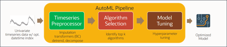

Pipeline AutoML
Você pode selecionar um dos vários algoritmos, como Oracle AutoMLx, Light GBM, XGBoost, Prophet e SARIMAX. Estes são os algoritmos de Previsão Avançada de melhores práticas disponíveis globalmente para treinamento do modelo. O Algoritmo AutoMLx tem vários algoritmos de acordo com os detalhes abaixo.
O pacote AutoMLx python cria, otimiza e explica automaticamente pipelines e modelos de machine learning. O pipeline AutoML fornece um pipeline de ML ajustado que localiza o melhor modelo para um determinado conjunto de dados de treinamento e uma tarefa de previsão em questão. O AutoML tem uma API Python simples em nível de pipeline que inicia rapidamente o processo de ciência de dados com um modelo ajustado com precisão. O AutoML tem suporte para qualquer uma das seguintes tarefas:
  • AutoClassifier: Classificação supervisionada ou previsão de regressão com um conjunto de dados tabular em que o destino pode ser um binário simples, um valor de várias classes ou uma coluna de valor real em uma tabela, respectivamente.
  • AutoRegressor: Classificação supervisionada para conjuntos de dados de Imagem e Texto.
  • AutoAnomalyDetector: Detecção de anomalias não supervisionadas, em que o destino ou os labels não são fornecidos.
  • AutoForecaster: Tarefa de previsão de séries temporais univariadas e multivariadas.
O pipeline de AutoML consiste em cinco estágios principais do pipeline de ML: pré-processamento, seleção de algoritmos, amostragem adaptável, seleção de recursos e ajuste de modelo. Essas peças são prontamente combinadas em um pipeline AutoML simples que otimiza automaticamente todo o pipeline com entrada/interação limitada do usuário.
A Previsão Avançada do EPM aproveita o pacote AutoForecaster do AutoML sob o capô.

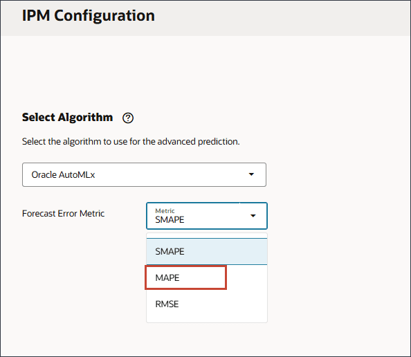

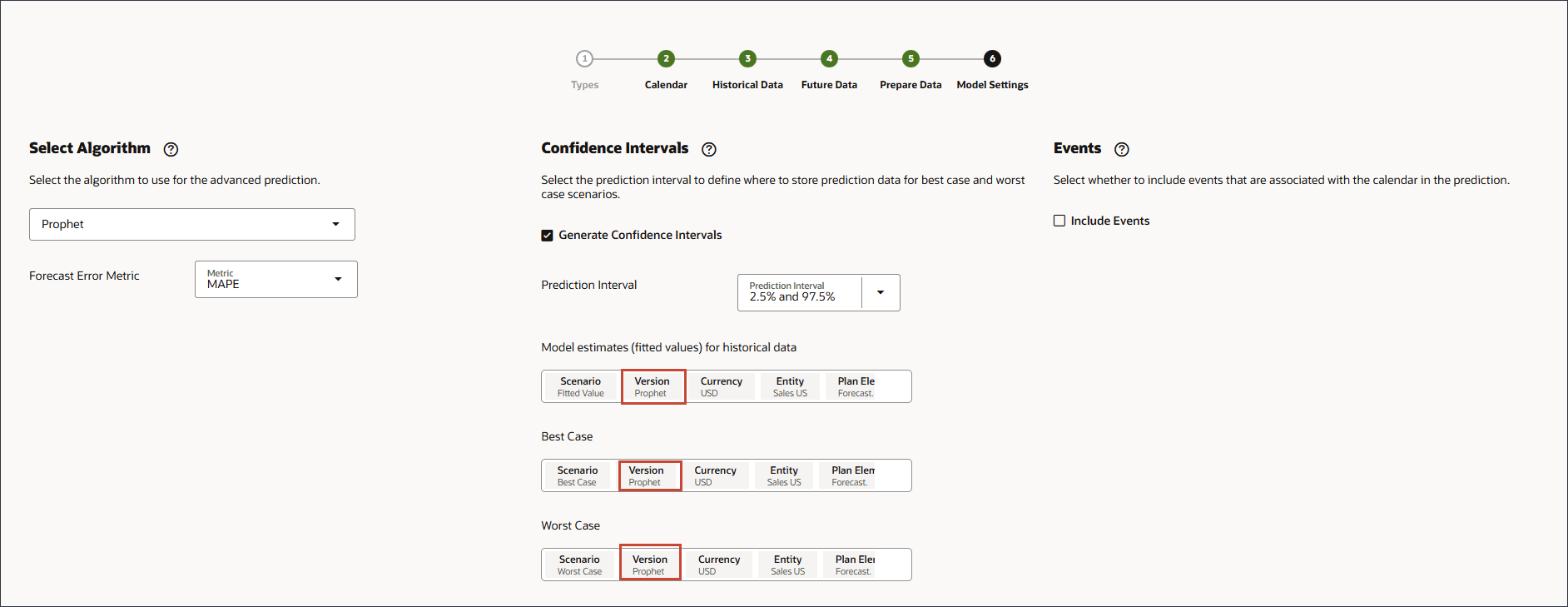

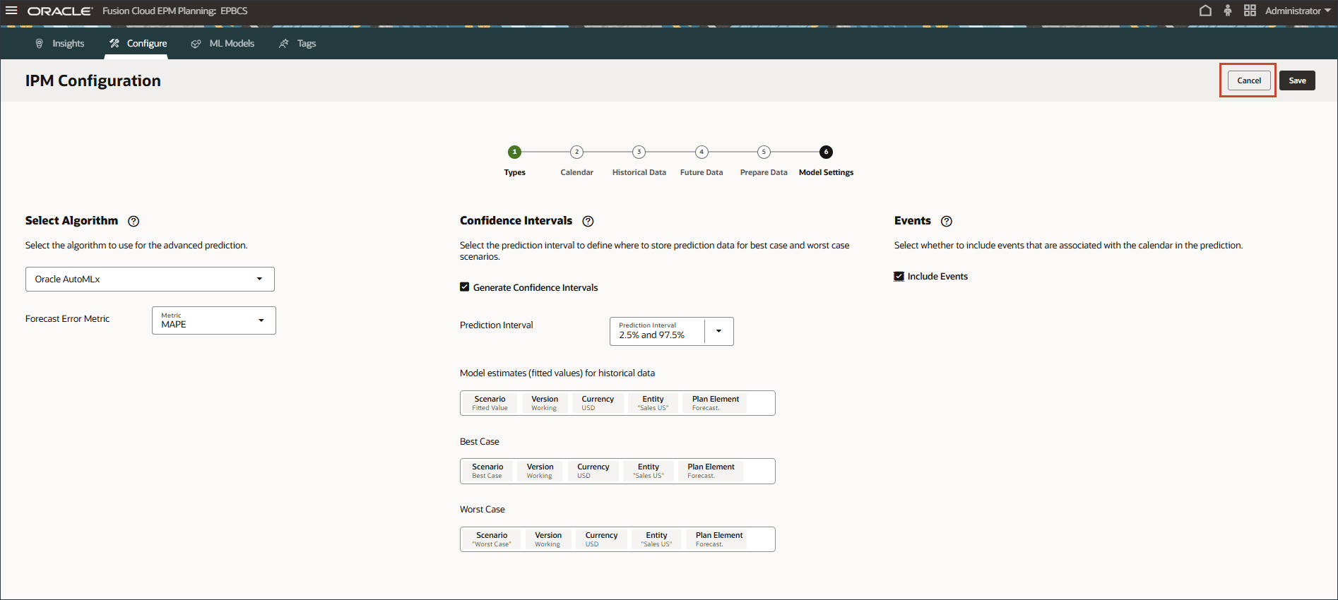

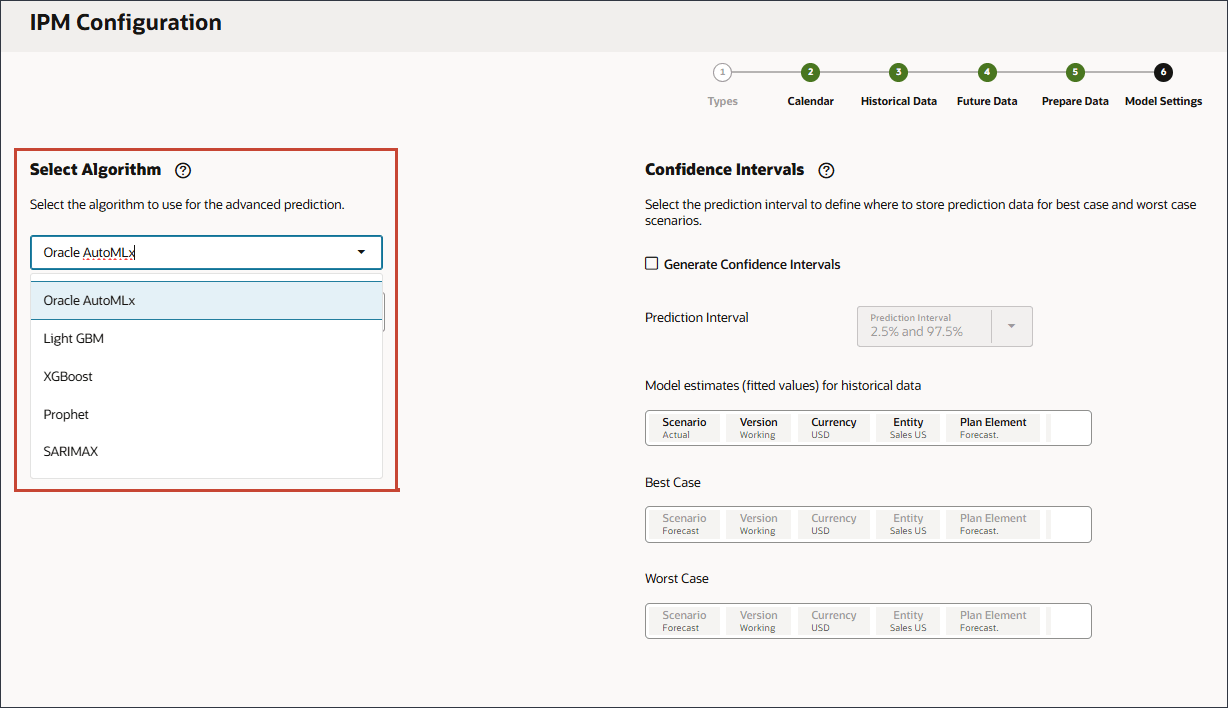

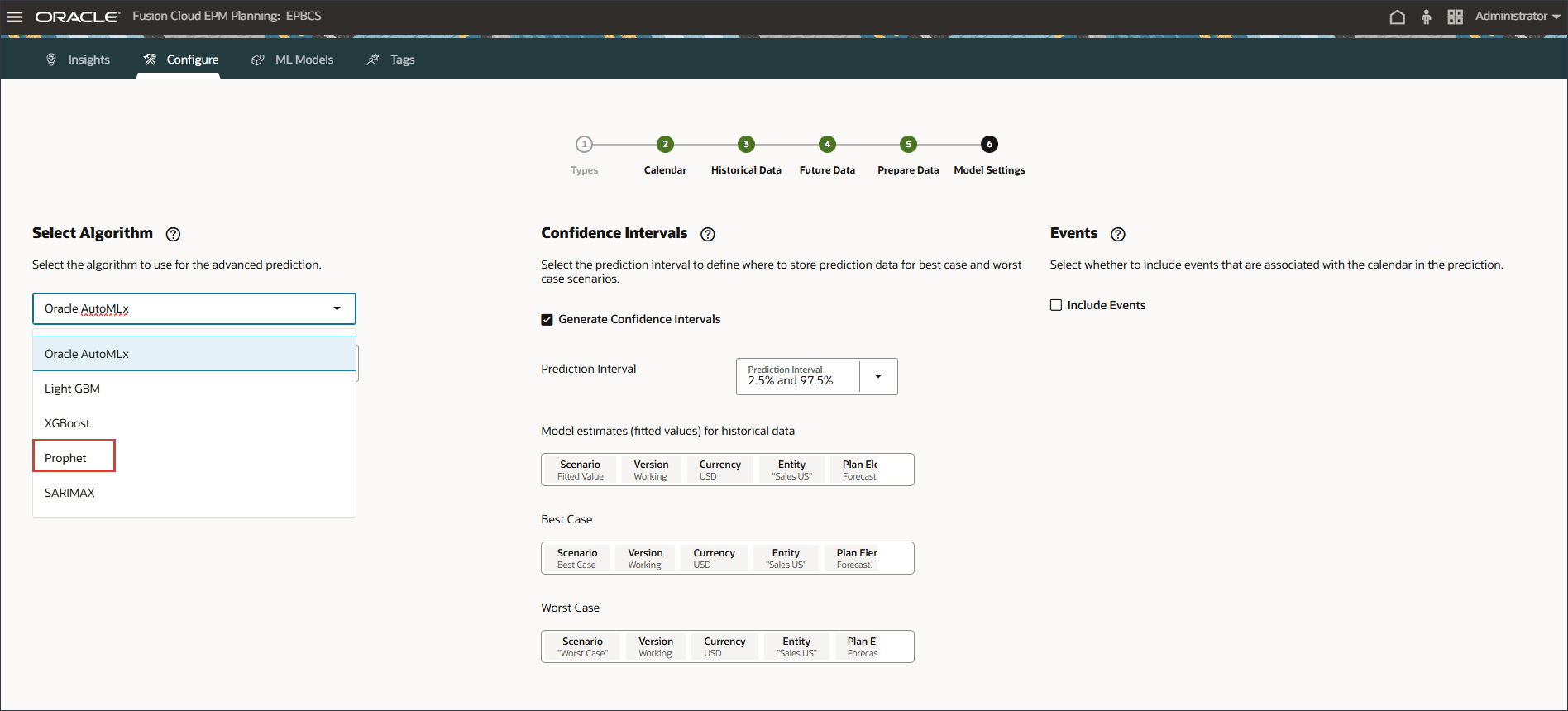

  1. Em Selecionar Algoritmo, clique na lista drop-down para exibir as seleções e selecione SARIMAX.
  2. Para Métrica de Erro de Previsão, para Métrica, selecione SMAPE.
    Selecionar Métrica

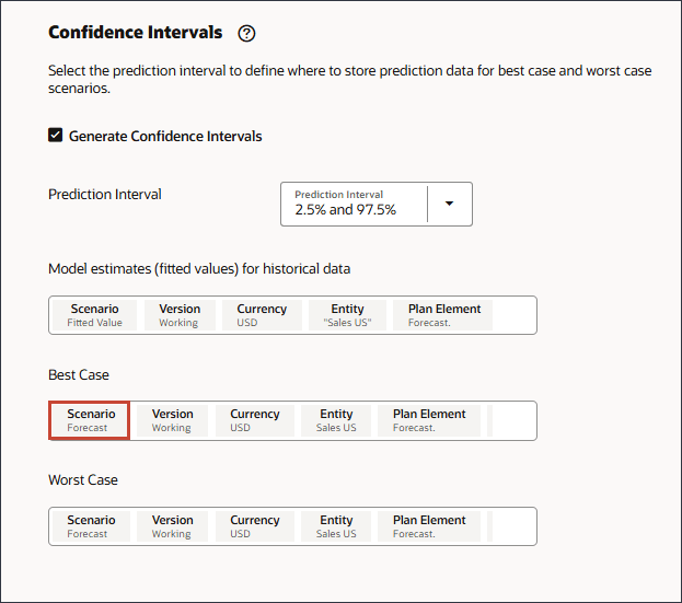

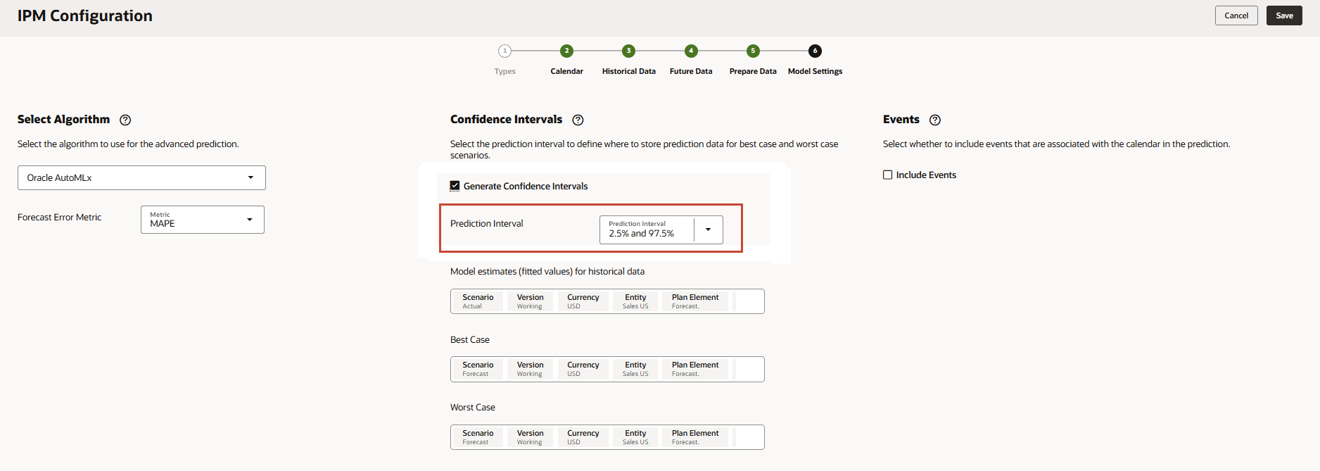

Selecionando Intervalos de Confiança para Definições de Modelo
Nesta seção, você seleciona intervalos de confiança e métricas para as quais otimizar.
Com base nas configurações dos intervalos de confiança, o sistema gera vários cenários de Previsões Avançadas e armazena os resultados de acordo com o cenário fornecido nesta configuração de modelo.
  • Os intervalos de confiança na previsão podem fornecer um limite superior e inferior para os valores de saída previstos.
  • Por exemplo, usar os intervalos de confiança de 10% (P10) e 90% (P90) fornece um intervalo de valores conhecido como intervalo de confiança de 80%. Espera-se que o valor observado seja menor que o valor P10 10% do tempo e que o valor P90 seja maior que o valor observado 90% do tempo.
  • Ao gerar previsões em P10 e P90, você pode esperar que o valor verdadeiro fique entre esses limites em 80% das vezes. Essa faixa de valores é representada pela região sombreada entre P10 e P90 na figura mostrada.
    Gráfico de Intervalos de Confiança

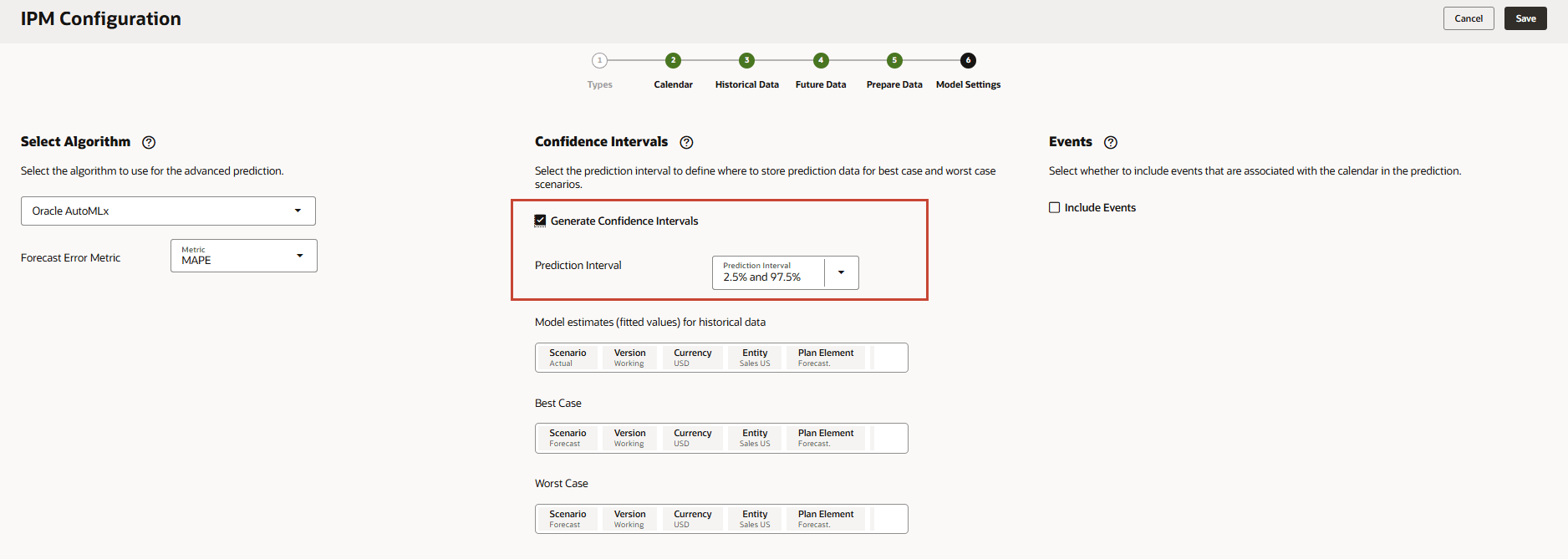

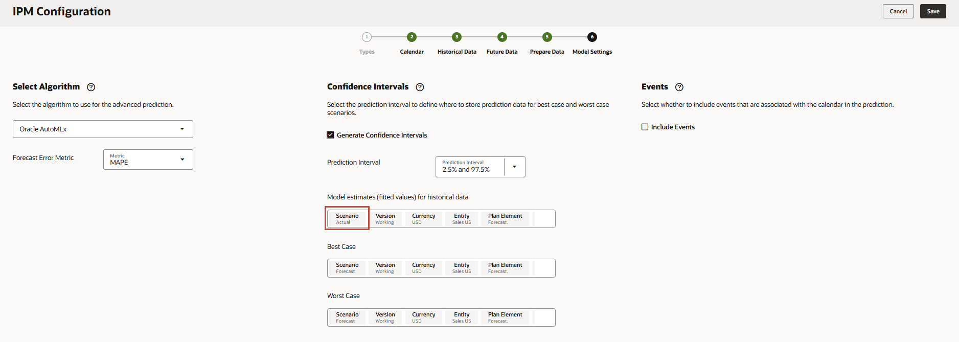

  1. Na página Configurações do Modelo, em Intervalos de Confiança, selecione Gerar Intervalos de Confiança.
    Gráfico Gerar Intervalos de Confiança
  2. Para Intervalo de Previsão, mantenha as configurações padrão para as previsões de Melhor Caso, Pior Caso e Valor ajustado.
  3. Em Estimativas de modelo (valores ajustados) para dados históricos, clique em Cenário.
    Selecionar Cenário
  4. Para Cenário, selecione Valor Ajustado e clique em OK.
    Selecionar Cenário de Valores Ajustados
  5. Em Melhor Caso, clique em Cenário.
    Selecionar Cenário de Melhor Caso
  6. Para Cenário, selecione Melhor Caso e clique em OK.
    Selecionar Melhor Caso
  7. Em Pior Caso, clique em Cenário.
    Selecionar Pior Caso
  8. Para Cenário, selecione Pior Caso e clique em OK.

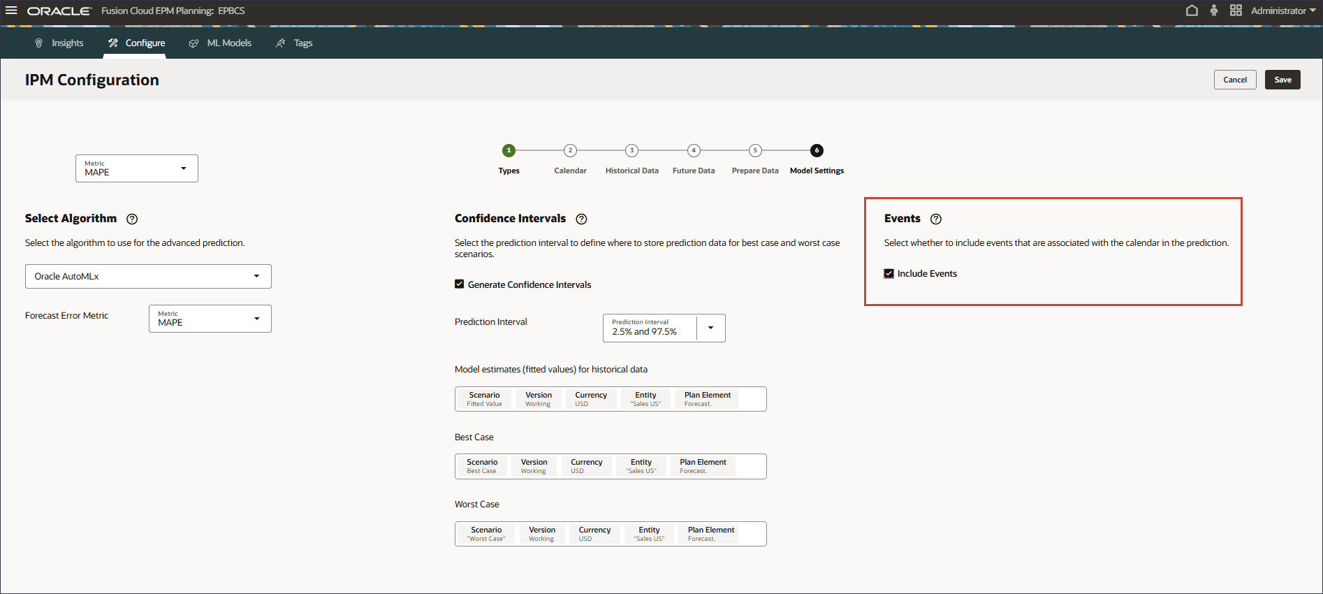

Selecionando Eventos
Nesta seção, você seleciona se deseja incluir eventos na previsão.
Você pode incluir eventos em suas previsões. Os eventos podem ser usados para ajuste avançado e para melhorar a precisão se você quiser que determinados eventos que ocorrem e afetam os dados passados sejam considerados para previsões. Esses eventos podem incluir:
  • Eventos recorrentes nos mesmos períodos, como Natal
  • Eventos recorrentes em diferentes períodos, como o Ramadã
  • Eventos únicos, como furacões
  • Ignorar eventos como a pandemia
  1. À direita, em Eventos, selecione Incluir Eventos.
    Incluir Eventos
  2. Clique em Salvar.
    Salvar

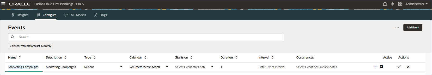

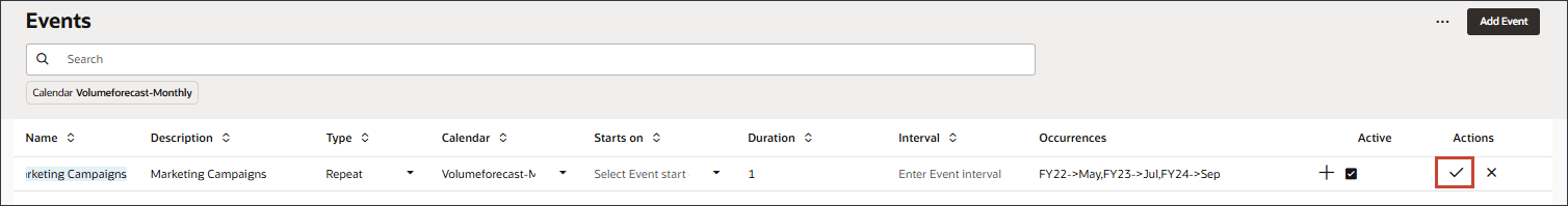

Nesta seção, você adiciona um novo evento de campanha de marketing para os períodos 22 de maio, 23 de julho e 24 de setembro. Embora maio-22 e julho-23 sejam períodos reais, setembro-24 é um período de previsão futura em que uma campanha de marketing está planejada para acontecer. O evento está essencialmente indicando que o mesmo evento que aconteceu em maio e julho nos anos anteriores, também está planejado para ocorrer em setembro no ano futuro.
  1. Clique na guia Eventos.
    Serviço Events
  2. Clique em Adicionar Evento.
    Adicionar Evento
  3. No caso do novo evento, informe ou selecione as seguintes informações:
    Coluna Valor
    Nome Campanhas de Marketing
    Descrição Campanhas de Marketing
    Tipo Repeat
    Calendário Previsão de Volume-Mensal
    Duração 1
    O evento Campanhas de marketing é do tipo Repetir e se baseia no calendário Volumeforecast-Monthly.
    Novo Evento

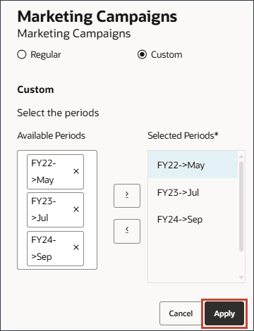

  4. Para Ocorrências, clique em Ocorrências do Evento (Ocorrências do Evento).
    Novo Evento

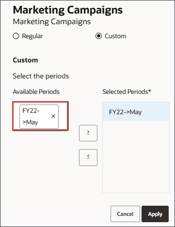

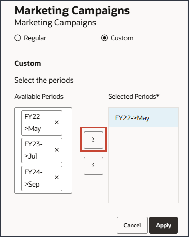

  5. Selecione Personalizado e clique em Selecionar períodos.
    Períodos Personalizados
  6. Para períodos, selecione FY22 de Maio e mova-o para os períodos selecionados.
    Selecionar Períodos
  7. À esquerda, clique na área do período e digite FY23.
    Selecionar Períodos
    Uma caixa de pesquisa é exibida.
    Pesquisar Períodos
  8. Selecione Jul FY23.
    Selecionar Período
  9. Clique na área Períodos Disponíveis e digite FY24 e selecione Set FY24.
    Selecionar Período
  10. Mova todos os períodos para Períodos Selecionados.
    Mover para o Período Selecionado
  11. Clique em Aplicar.
    Selecione Aplicar
  12. No lado direito da linha do novo evento, clique em Salvar (Salvar).
    Selecione Aplicar

Revisando o custo de publicidade e promoção e o volume de vendas
Nesta seção, você revisa os dados reais de custo e volume de vendas de Publicidade e Promoção para os meses de maio de 2022 e julho de 2023, para entender a correlação entre o driver e a saída. Você também analisará os dados futuros do driver de setembro de 2024.
    Previsão de Volume
  2. Selecione a guia Drivers de Entrada.
  3. No PDV, clique em Conta e selecione Publicidade e Promoção.
    Selecionar Conta
  4. Para 22 de maio e 23 de julho, os dados são acumulados para esses meses.
    Dados de maio
    Dados Jul
    Para dados futuros de setembro de 2024, o sistema deve aumentar automaticamente os resultados da previsão, pois os Eventos foram ativados no trabalho de configuração.
    Dados Futuros
  5. Na parte inferior da página, clique na guia Análise de Volume.
    Selecionar Análise de Volume
    O gráfico de análise de Volume mostra que os dados de volume de julho de 2023 foram aumentados devido ao evento de campanha de marketing.
    Gráfico de análise de volume

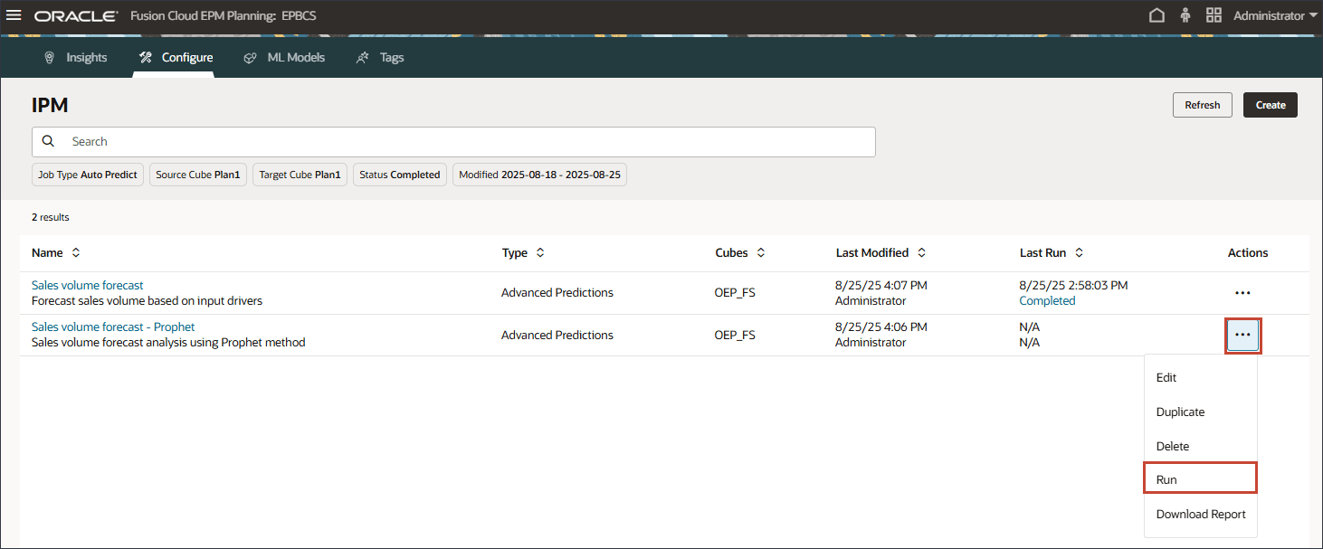

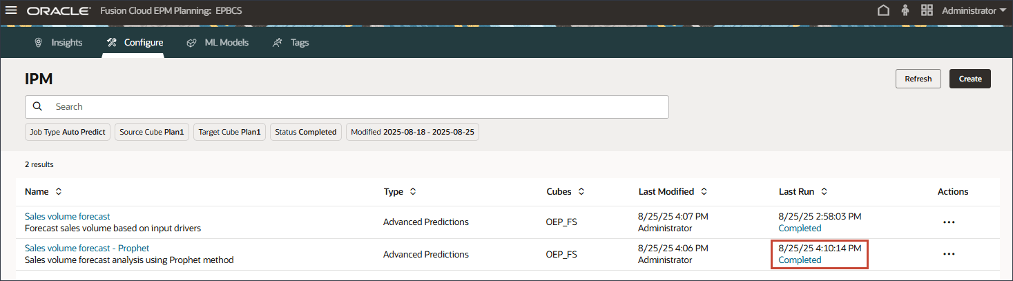

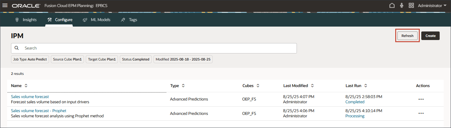

  1. Na home page, clique em IPM e selecione Configurar.
    Cluster do IPM
  2. Na parte inferior, selecione a guia IPM.
    Selecionar IPM
  3. Para previsão de volume de Vendas, à direita, clique em Ações (Ações) e selecione Executar.
    Executar previsão de volume de Vendas

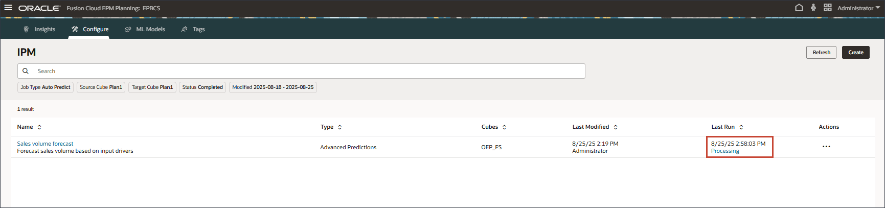

    Na página do IPM, você pode executar o job de previsão avançada, monitorar o status do job, revisar o log de erros e fazer alterações na configuração conforme necessário.
  4. Após a execução do job, uma mensagem de Informações é exibida, informando que o job foi iniciado com sucesso.
    Mensagem de Informações
    Na coluna Última execução, em que há data e hora, é possível visualizar o status atual. Depois de enviar o job, "Processamento" é o status exibido.
    Última Execução
  5. Na página do IPM, clique em Atualizar para atualizar o status do job.
    Atualizar
  6. Observação:
    O trabalho leva alguns momentos para ser concluído.

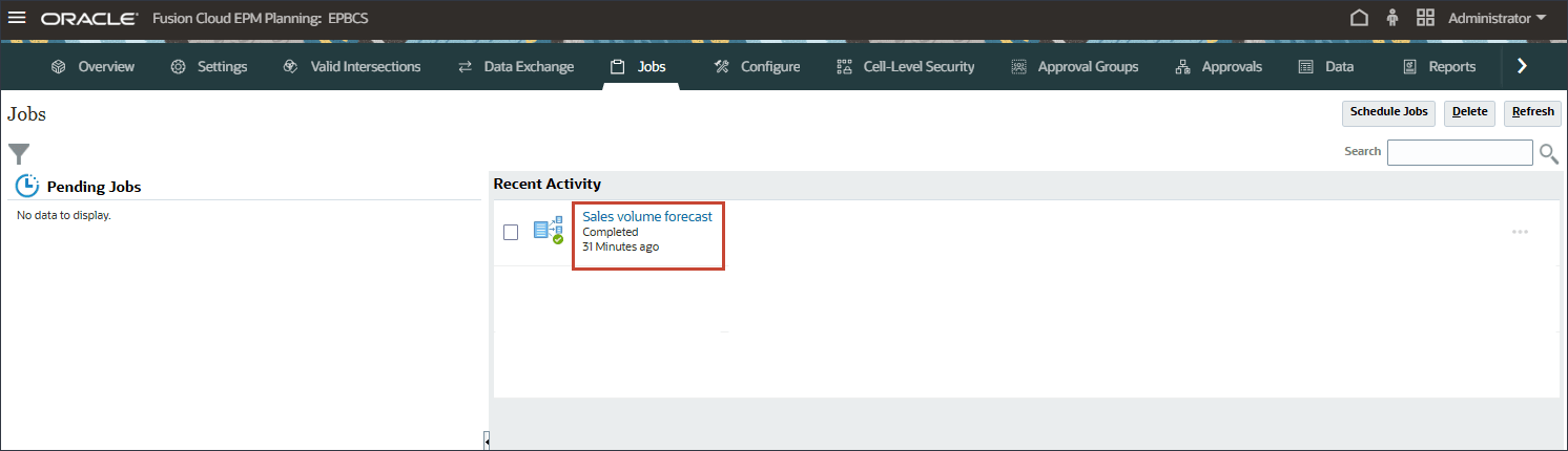

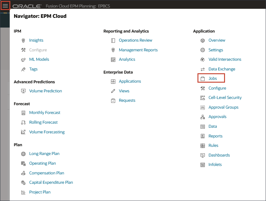

  7. Clique em Ações (Navegador) e, em Aplicativo, clique em Jobs.
    Navegue até Jobs
  8. Na página Jobs, clique em Previsão do volume de vendas.
    Selecionar Job
    Vários cargos foram acionados internamente para gerar as previsões.
    Detalhes do Job
    Com apenas um clique, o sistema testa vários algoritmos, incluindo suavização exponencial, ARIMA e modelos de regressão, e então apresenta a previsão mais estatisticamente precisa. Isso permite que os planejadores produzam previsões baseadas em dados em segundos, substituindo horas de análise manual.
  9. Observação:
  10. Aguarde até que todos os jobs do Advanced Prediction sejam concluídos com sucesso e clique em Fechar.
    Fechar Detalhes da Vaga
  11. Clique em Atualizar.
  12. O job principal foi concluído com sucesso.
    Selecionar Job
  13. Clique em Ações (Navegador) e, em IPM, clique em Configurar.
    Navegar para IPM
    Previsão do volume de vendas concluída com sucesso.

  1. Na home page, clique em Previsões Avançadas e selecione Previsão de Volume.
    Selecionar Previsão de Volume
  2. Na parte inferior, clique na guia Drivers de Entrada.
  3. No PDV, para Conta, selecione Volume do Setor.
    Selecionar Conta
  4. Role para a direita.
    Dados futuros de volume do setor (julho a dezembro, FY24) foram previstos usando o recurso de imputação ("Prever valores de driver de entrada ausentes") no job de previsão Avançada.
    EReader
  5. No PDV, para Conta, selecione Publicidade e Promoção.
    Selecionar Conta
    Dados de publicidade e promoção (julho a dezembro, FY24) foram previstos usando o recurso de imputação ("Prever valores de driver de entrada ausentes") no trabalho de previsão avançada.
    EReader
  6. No PDV, para Conta, selecione Preço Médio de Venda.
    Selecionar Conta
    O Preço Médio de Venda (de julho a dezembro de FY24) foi previsto usando o recurso de imputação ("Prever valores de driver de entrada ausentes") no job de previsão Avançado.
    EReader
  7. No PDV, para Conta, selecione Despesas de Consumo Pessoal (Bens Duráveis).
    Selecionar Conta
    O Dispêndio de Consumo Pessoal (Bens Duráveis) (Julho a Dezembro, FY24) foi previsto usando o recurso de imputação ("Prever valores de driver de entrada ausentes") no trabalho de previsão Avançada.
    EReader
  8. No PDV, para Conta, selecione Taxa de Desconto.
    Selecionar Conta
    A Taxa de Desconto (Julho a Dezembro, FY24) foi prevista usando o recurso de imputação ("Prever valores de driver de entrada ausentes") no job de previsão Avançada.
    EReader
  9. No PDV, para Conta, selecione Acessórios.
    Selecionar Conta
    Os acessórios (julho a dezembro, FY24) foram previstos usando o recurso de imputação ("Prever valores de driver de entrada ausentes") no trabalho de previsão Avançado.
    EReader
Revisando Resultados de Previsão para Variáveis de Destino
Nesta seção, você revisa os resultados da previsão para a variável de destino que são volumes de Vendas do Produto. Também revisa a explicabilidade e a importância do recurso.
Guia Previsão

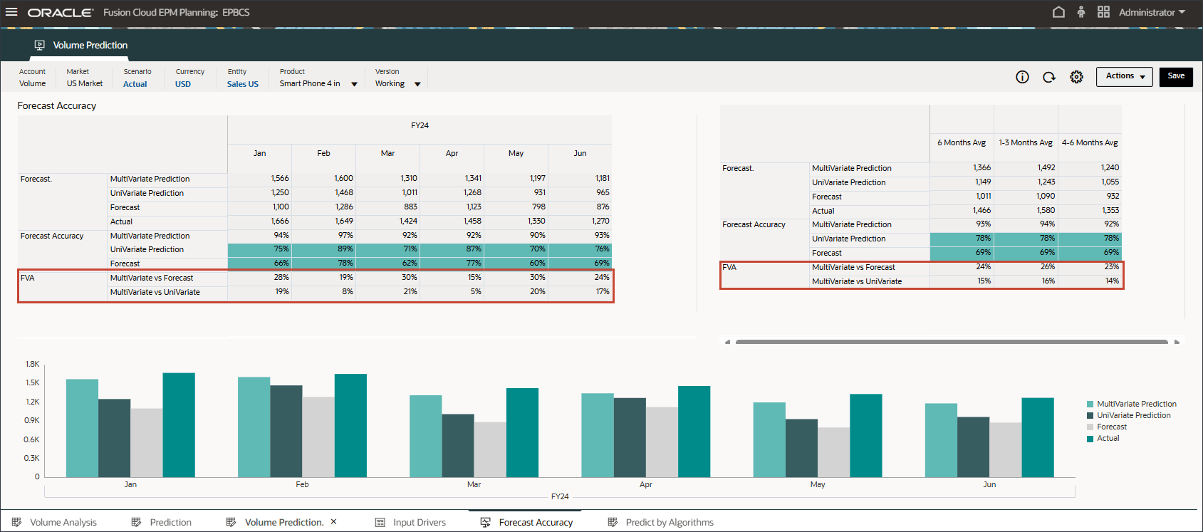

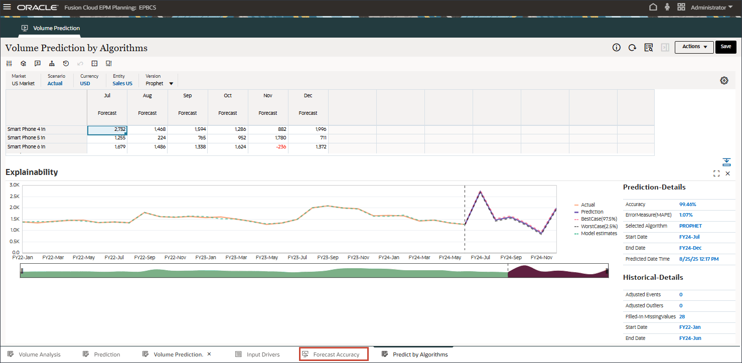

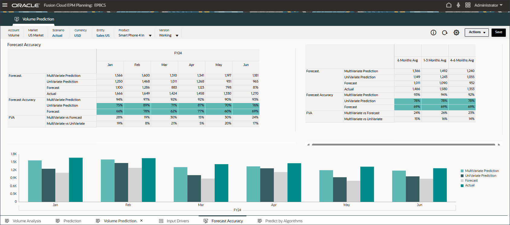

    Guia Previsão
    O painel Previsão de Volume é exibido.
  2. No meio do formulário Previsão de Volume, clique em Ações (Ações) e selecione Abrir Formulário.
    Abrir Formulário de Previsão de Volume
    Os resultados de previsão avançada são gerados de julho a dezembro do FY24 com o Algoritmo SARIMAX que foi configurado no job do IPM.
  3. No PDV, clique em Real.
    PDV
  4. Em OEP_Scenarios and Planned Scenarios, selecione Forecast e clique em OK.
    PDV
    Os dados de previsão são exibidos.

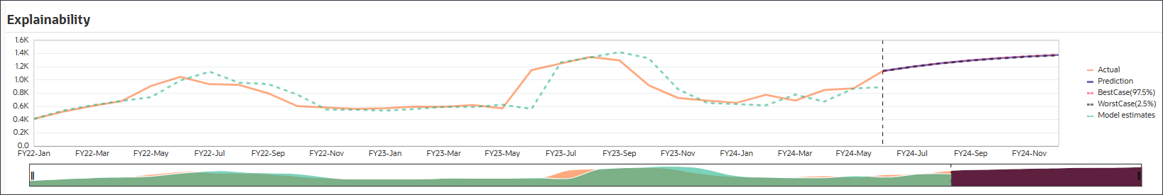

  5. Para revisar mais detalhes e ver uma explicação sobre os resultados da previsão, clique com o botão direito do mouse em qualquer período, como julho para Smart Phone 5 em, e selecione Explicar Previsão.
    Selecionar Previsão de Explicação
    Ao selecionar Explicar Previsão, você pode revisar a explicabilidade que tem informações em duas guias.
    Na guia Análise de Previsão, é exibido um gráfico de linhas com tendência histórica e resultados de previsão considerando os cenários de melhor caso, pior caso e mais provável. Também são fornecidos detalhes adicionais da previsão, como Precisão%, Medida de erro (SMAPE), Algoritmo usado na geração de resultados de previsão, data inicial e final da previsão.
    Capacidade de explicação
  6. Faça outra seleção, como setembro, para Smart Phone 6 em.
    Observe o impacto dos eventos exibidos nos resultados de previsão do FY22-Maio, FY23-Jul e FY24-Set.
  7. Você pode comparar valores ajustados com dados reais históricos para ver quão bem o modelo de previsão foi capaz de capturar a variação nos dados fornecidos. A predição foi feita utilizando a tendência para o futuro utilizando o valor ajustado de dados históricos.
    Valores Ajustados
    A curva/linha pontilhada representa a linha ajustada, ou seja, as estimativas do modelo para dados históricos com base na sua aprendizagem da lógica/tendências subjacentes. Se você comparar os valores ajustados com os dados históricos reais, poderá ver o quão bem o modelo foi capaz de capturar a variação nos dados fornecidos.
    Gráficos de Valores

  12. Se quiser refinar os drivers de entrada e executar novamente o job de previsão avançado, você poderá navegar até a guia Drivers de Entrada e editar os valores do driver.
  13. Clique em Conta e selecione um driver, como Publicidade e Promoção. Em seguida, informe e Salve os valores atualizados antes de executar o job de Previsão Avançada novamente.

  1. Na home page, clique em IPM, depois em Configurar.
    Cluster do IPM
  2. Na linha de previsão do volume de Vendas, clique em Ações (Ações) e selecione Duplicar.
    Cargo Duplicado
  3. Para modificar as definições no job duplicado, clique em Previsão do volume de vendas - Copiar.
    Editar Job Duplicado

  11. Para a etapa Configurações do Modelo, em Selecionar Algoritmo, selecione Profetar.
  12. Para a Métrica de Erro de Previsão, selecione MAPE.
    MAPE selecionado
  13. Para estimativas de modelo, melhor caso e pior caso, altere a versão para Profetar.
    Selecionar Profeta
    A versão para estimativas de modelo, melhor caso e pior caso são alterados para Profeta.
    Profeta Selecionado
  14. Em Eventos, certifique-se de que Incluir Eventos esteja selecionado e clique em Salvar.
    Incluir Eventos

  19. Na home page, clique em Previsões Avançadas e depois em Previsão de Volume.
