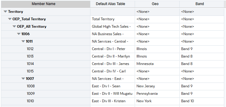

Dentro da Banda, há quatro bandas: Band 8, Band 9, Band 10 e Band 11. As faixas categorizam os níveis de remuneração do representante de vendas para esse território.
Ao atribuir o atributo Geográfico a um território, você atribui um atributo de nível 0. Por exemplo, se um território for do tipo Estados Unidos, você atribuirá um dos membros do nível 0 Estados Unidos, como Minnesota.
Faixas
Atribuição da faixa de territórios

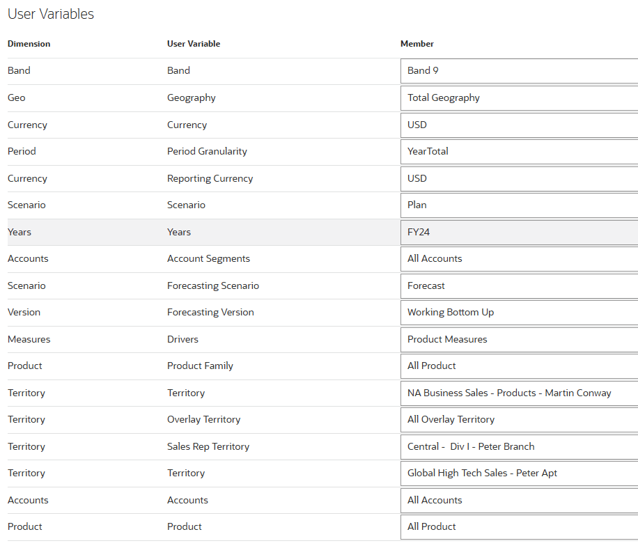

  1. Faça log-in no aplicativo como o Administrador de Serviços.
  2. Clique em Navegador (Navegador) e, em Ferramentas, selecione Preferências do Usuário.
  3. Em Preferências, selecione Variáveis do Usuário.
  4. Para Faixa no Membro, informe ou selecione Faixa Total.
  5. Para Geografia no Membro, informe ou selecione Geografia Total.
  6. Certifique-se de ter as seguintes variáveis de usuário definidas:
  7. Clique em Salvar e em OK.

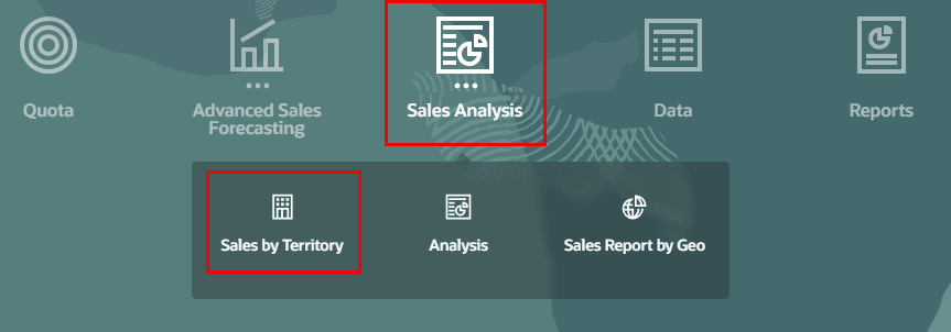

  1. Verifique se o Fluxo de Navegação Gerente de Vendas de Cota está selecionado.
  2. Na página inicial, clique em Análise de Vendas, depois em Vendas por Território.

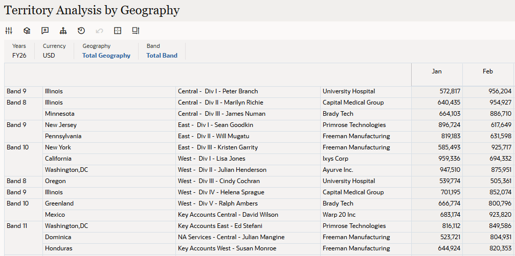

    A Análise de Território por Geografia é exibida. Há atributos para Geografia e Faixa exibidos no PDV.
    Dica:
    Você pode decidir definir o PDV de acordo com o exemplo e as etapas a seguir.

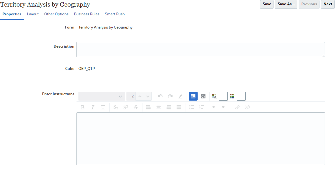

  3. À direita, clique em Ações e depois clique em Editar.
    É possível revisar e fazer alterações no design do formulário.
    Editar Análise de Território por Geografia

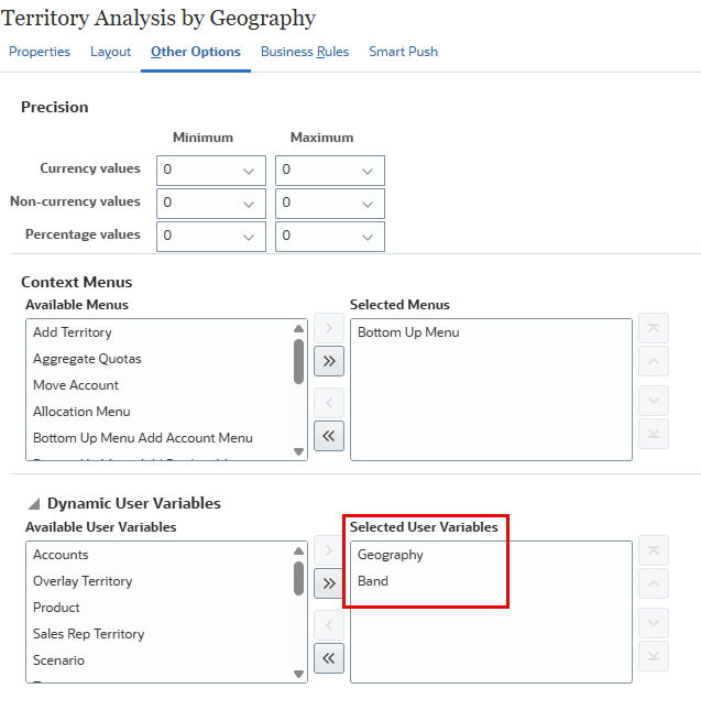

  4. Na parte superior, selecione a guia Outras Opções.
    Guia Outras Opções
    Geografia e Faixa são definidas como variáveis dinâmicas do usuário.
    Variáveis do Usuário Dinâmico

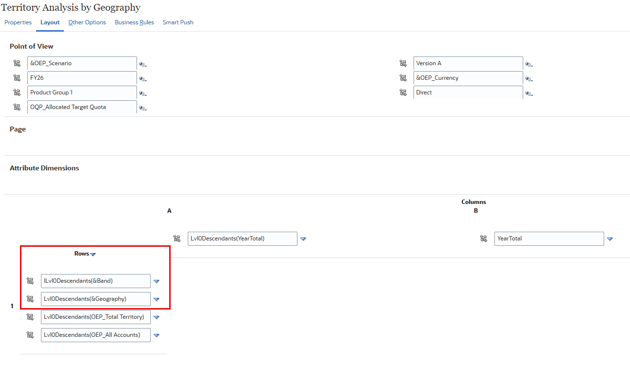

  5. Na parte superior, selecione a guia Layout.
    Guia Layout
    As linhas incluem os descendentes de nível 0 de Faixa e Geografia.
    Layout da Linha
  6. Feche o layout do formulário fechando a guia Editar.
    Fechar formulário de edição

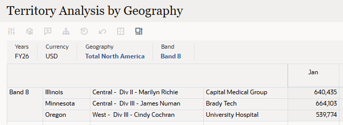

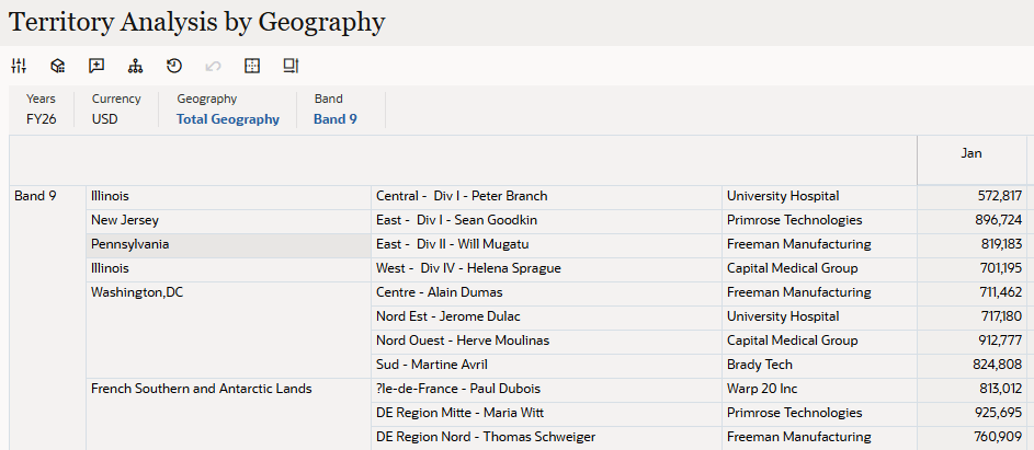

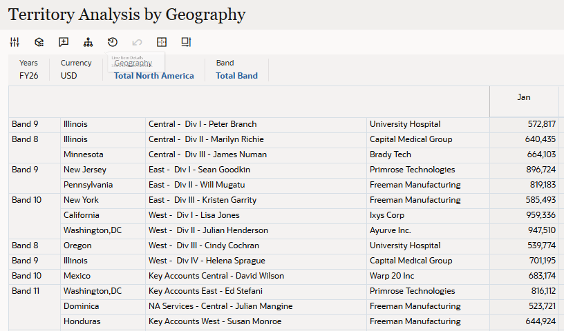

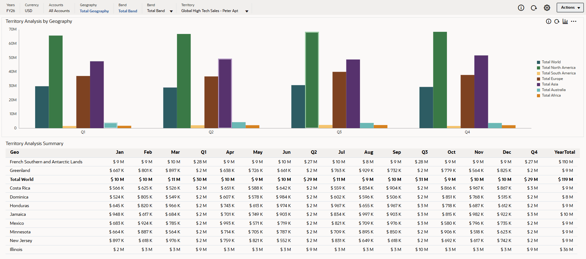

  1. Com a tela Análise de Território por Geografia aberta na seção anterior, role para baixo e observe que os dados dos descendentes da Geografia Total e de todas as faixas são exibidos.
  2. No PDV, clique em Geografia Total.
    PDV
  3. Em Geografia Total, selecione América do Norte Total e clique em OK.
    Selecionar um Membro
    Os dados para os descendentes Total América do Norte e para os descendentes da Faixa Total são exibidos.

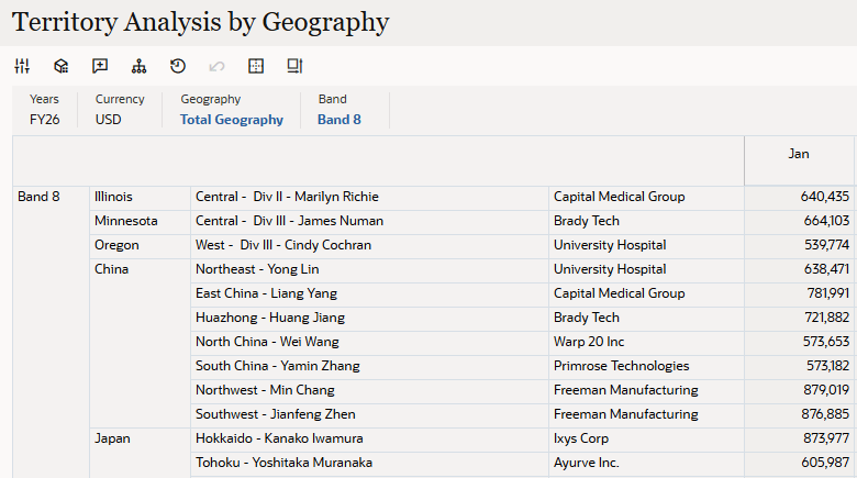

  4. No PDV, clique em Faixa Total.
  5. Em Faixa Total, selecione Banda 8 e clique em OK.
    Os dados dos descendentes do Total da América do Norte e da Faixa 8 são exibidos.
  6. No PDV, clique em Total da América do Norte.
  7. Selecione Geografia Total e clique em OK.
    Os dados dos descendentes da Geografia Total e da Faixa 8 são exibidos.
  8. No PDV, clique em Band 8.
  9. Em Faixa Total, selecione Banda 9 e clique em OK.

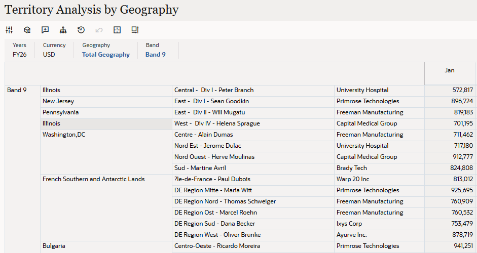

    Os dados dos descendentes da Geografia Total e da Faixa 9 são exibidos.

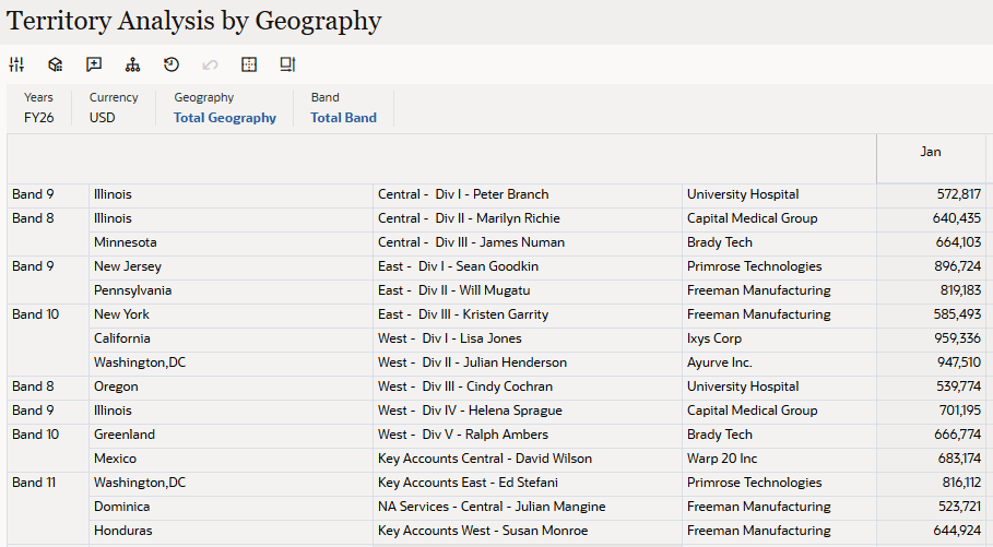

  10. No PDV, clique em Geografia Total.

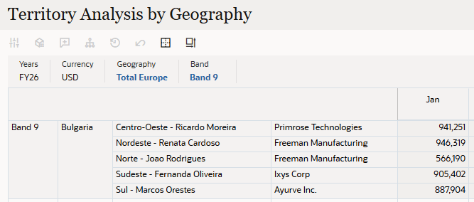

  11. Em Geografia Total, selecione Europa Total e clique em OK.
    Os dados dos descendentes de Total Europe e da Faixa 9 são exibidos.
  12. No PDV, clique em Total da Europa.
  13. Selecione Geografia Total e clique em OK.
  14. No PDV, clique em Band 9.
  15. Selecione Faixa Total e clique em OK.
    Os dados para os descendentes de Geografia Total e os descendentes de Faixa Total são exibidos.

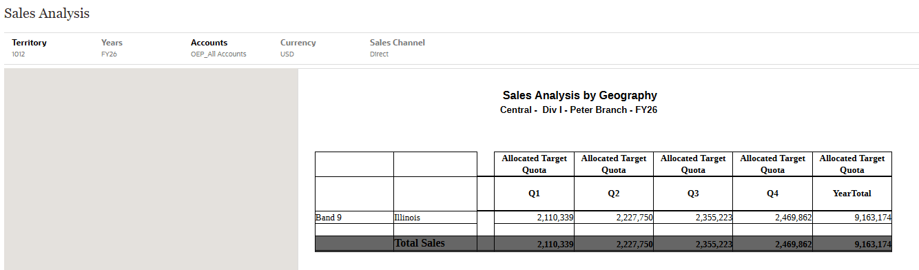

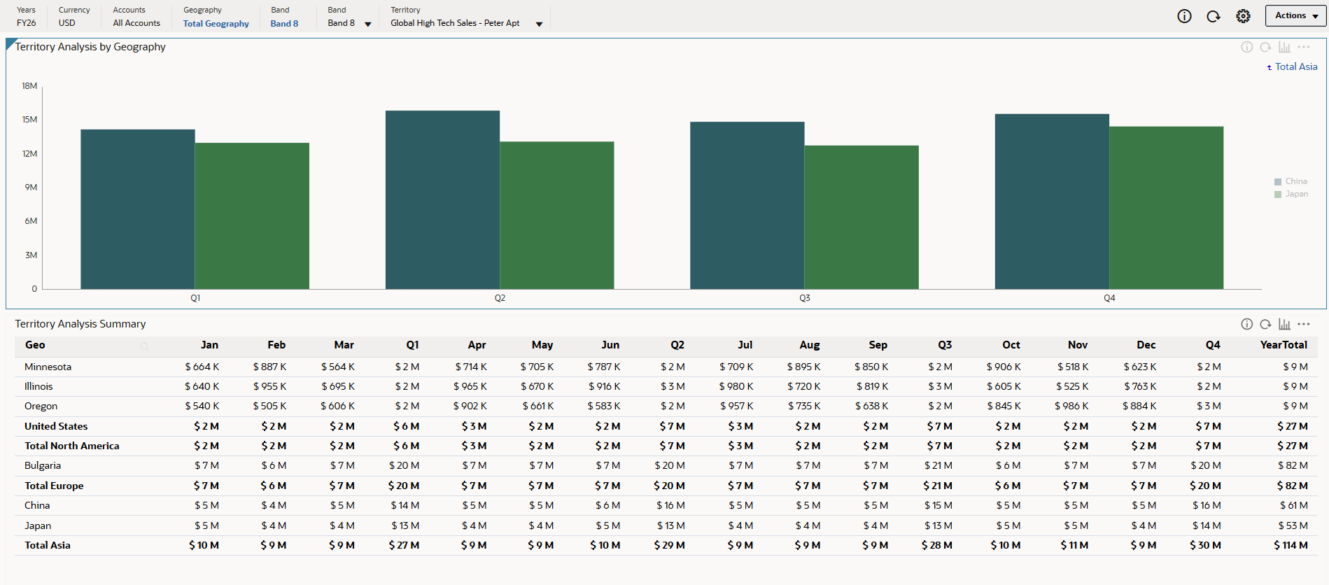

  4. Acima da Análise de Território por Geografia, clique em Relatório de Vendas por Geografia.
    Relatório de vendas por cartão geográfico
  5. Certifique-se de que o PDV corresponda ao seguinte:
    Início do PDV
    Um relatório é exibido.
    Relatório de Análise de Vendas por Geografia

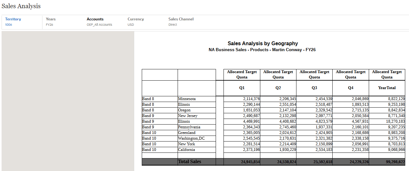

  6. No PDV, clique em Território.
  7. Para Território, selecione 1006.
    A cota de destino alocada é exibida para Martin Conway.

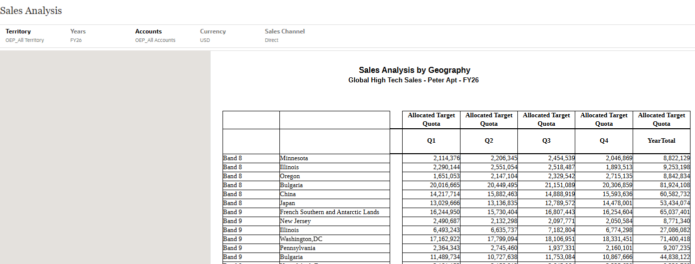

  8. No PDV, clique em Território e selecione OEP_All Territory.
    A cota de destino alocada é exibida para Peter Apt.
    Relatório da cota-alvo Peter Apt

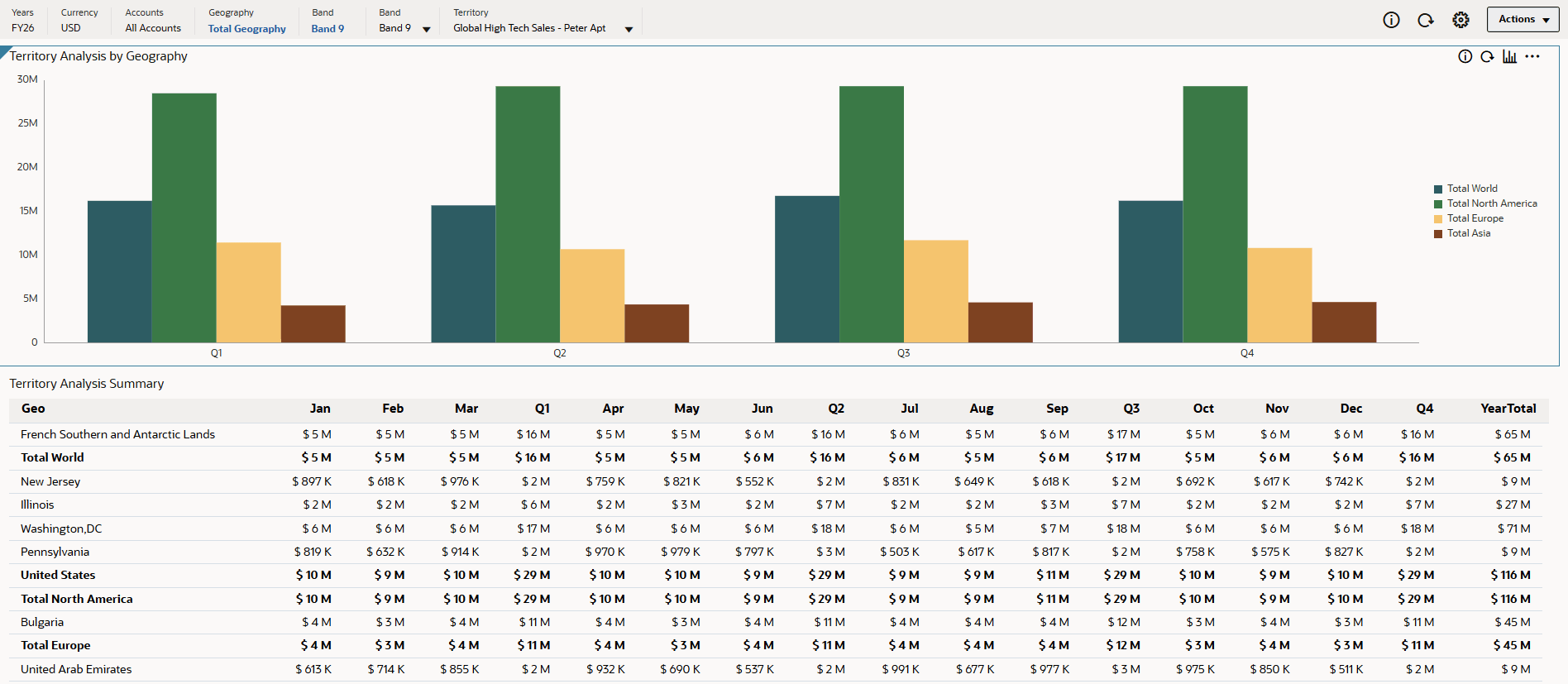

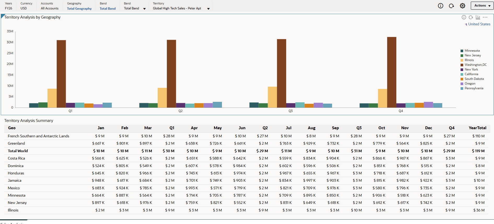

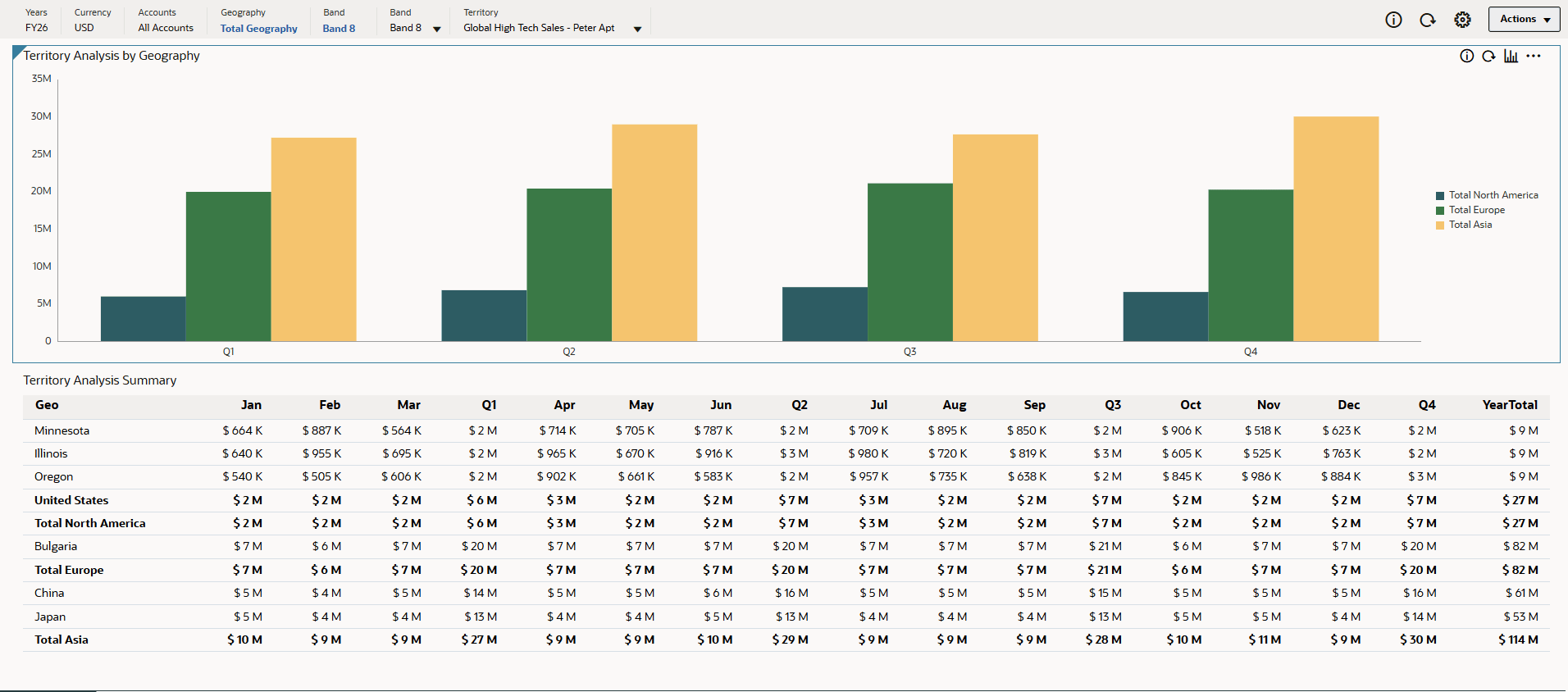

    O painel Análise de vendas é exibido. Na Análise de Território por Geografia, é possível revisar as vendas por trimestre dos territórios. No Resumo de análise de território, é possível revisar as vendas por mês.
    Painel de Controle de Análise das Vendas

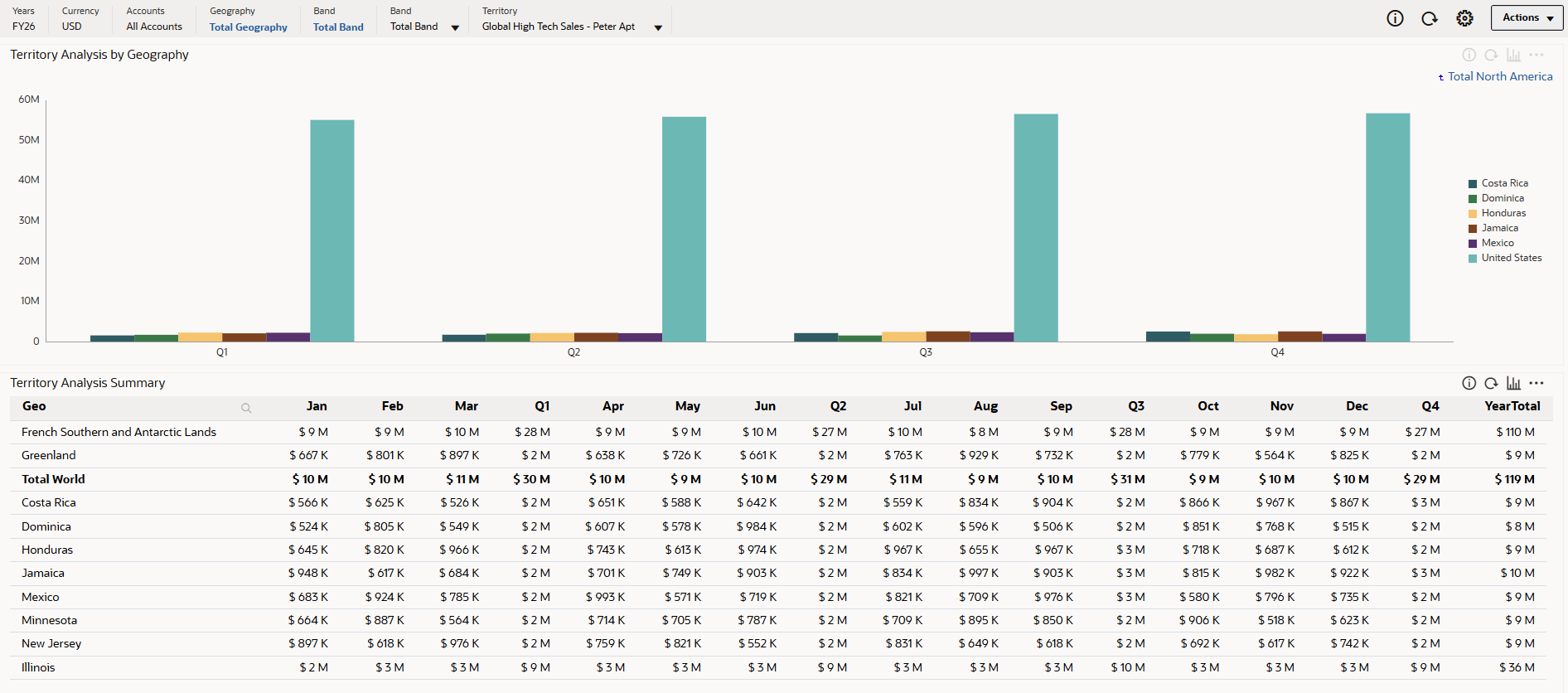

  3. À direita do gráfico, clique em América do Norte Total.
    Detalhar América do Norte
    Os dados dos descendentes da América do Norte são exibidos no gráfico.
    Painel Análise de Vendas NA

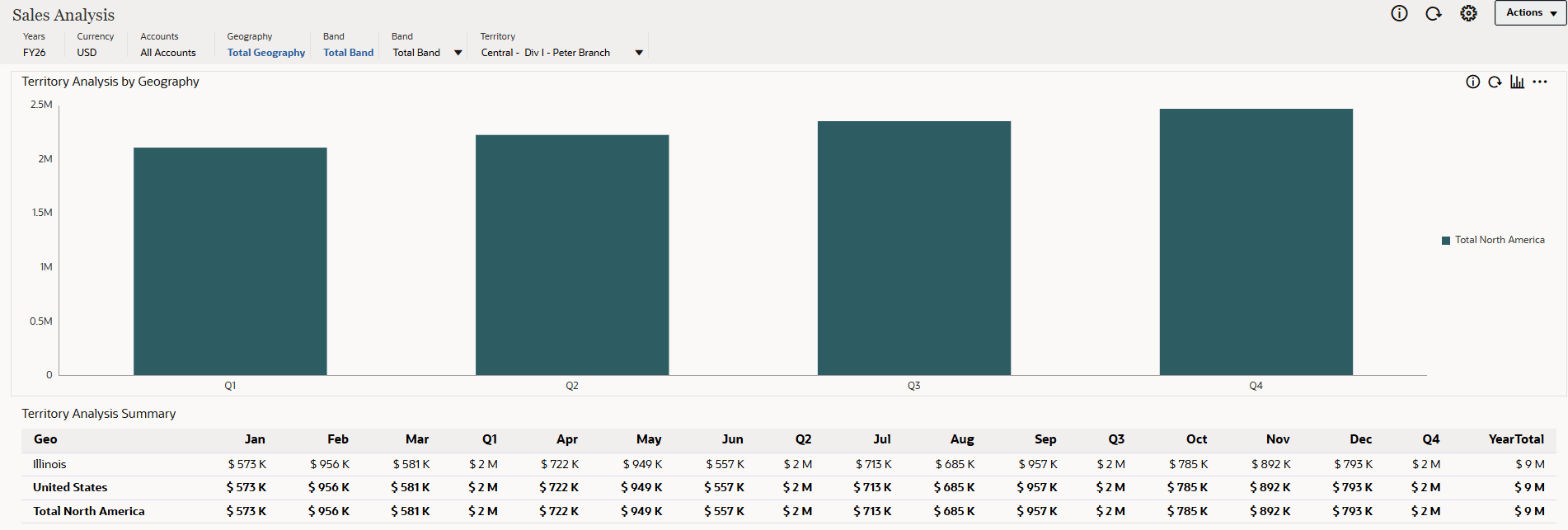

  4. À direita do gráfico, clique em Estados Unidos.
    Detalhar Estados Unidos
    Os dados dos descendentes dos Estados Unidos são exibidos no gráfico.
    Painel de Análise de Vendas - EUA
  5. No PDV, clique em Faixa Total.
    PDV
  6. Em Faixa Total, selecione Banda 8 e clique em OK.
  7. Selecionar um Membro
    A Análise de Território por Geografia é atualizada para incluir apenas a Faixa 8.
  8. À direita do gráfico, clique em Ásia Total.
    A Análise de Território por Geografia foi atualizada. Os dados para China e Japão são exibidos.
  9. No Resumo da análise de territórios, role para baixo para ver informações sobre a China e o Japão.

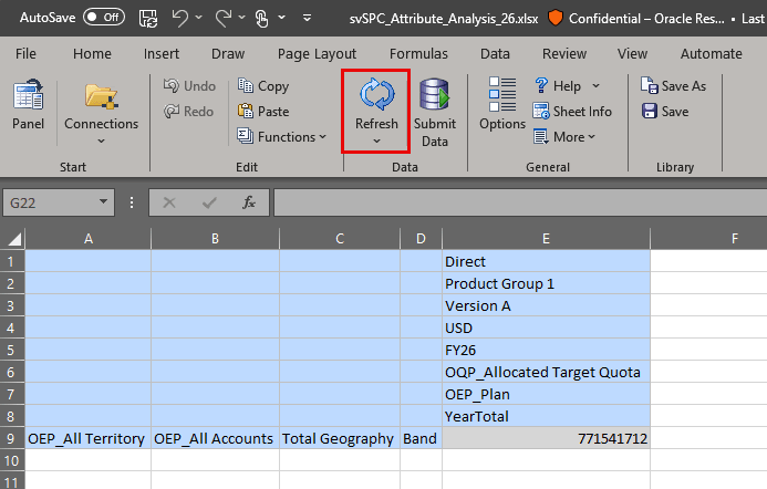

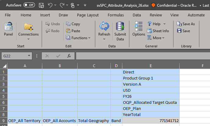

  1. Inicie o Excel e abra svSPC_Attribute_Analysis_26.xlsx.
  2. Selecione a faixa de opções do Smart View e clique em Painel.
    Painel do Smart View
  3. Conecte-se à sua instância do Cloud EPM usando Conexões Compartilhadas, Conexões Privadas ou Usadas Recentemente.
    Neste tutorial, uma Conexão Compartilhada é usada.
  4. Para o servidor, selecione EPM Cloud.
    Visão Geral do EPM Cloud
  5. Na faixa do Smart View, clique em Atualizar.
    Atualizar
    Dica:
    Se a faixa Ad Hoc do Planning não for exibida, talvez seja necessário Iniciar Análise Ad Hoc: Clique com o botão direito do mouse no formulário do Planning, no cubo (por exemplo, QTP) ou na origem de dados no painel e selecione Análise Ad Hoc.
  6. Opcional: Feche o Painel do Smart View.
    Fechar Painel do Smart View

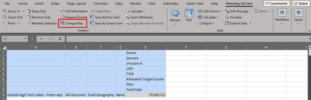

  7. Para garantir que o alias seja exibido, execute os passos a seguir:
    • Selecione o membro da conta na grade e na faixa Ad Hoc do Planning, clique em Alterar Alias.
      Alterar Alias
    • Selecione Padrão.
      Tabela de Alias Padrão
      O alias é exibido para membros.
      Grade Ad Hoc

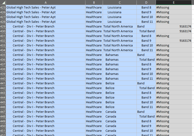

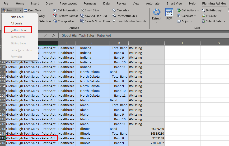

Analisando Dados por Atributos no Smart View
Nesta seção, você analisa dados de atributo em uma grade ad hoc.

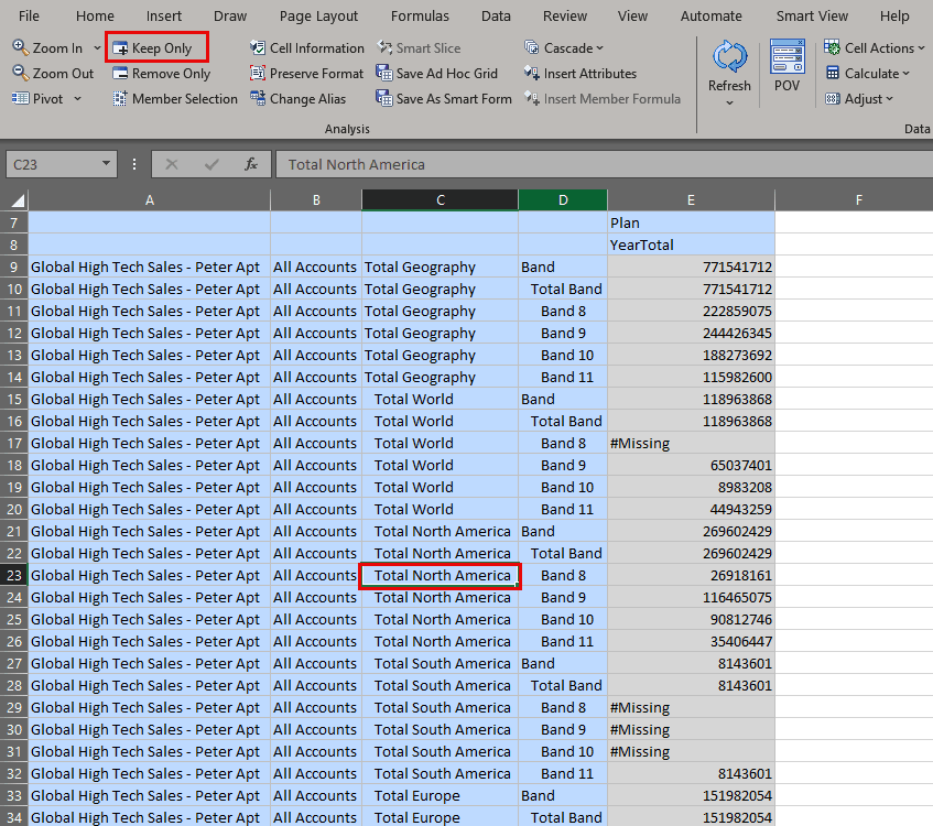

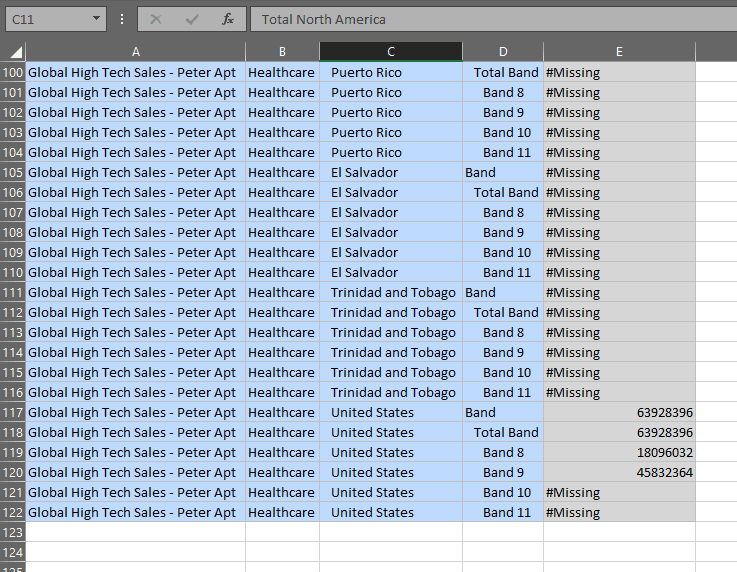

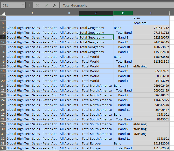

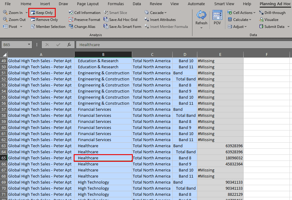

  1. Na grade Ad Hoc, clique duas vezes em Banda para fazer drill-down nela.
    Grade Ad Hoc
    A Faixa Total é exibida.
    Grade Ad Hoc
  2. Na grade Ad Hoc, clique duas vezes em Faixa Total para fazer drill-down nela.
    Quatro bandas são exibidas.
    Grade Ad Hoc
  3. Na grade Ad Hoc, clique duas vezes no primeiro membro da Geografia Total (Banda 8) para fazer drill-down.
    Dica:
    Você pode selecionar qualquer um dos membros da Geografia Total para fazer drill-down.
    Os filhos de Geografia Total são exibidos.
    Grade Ad Hoc

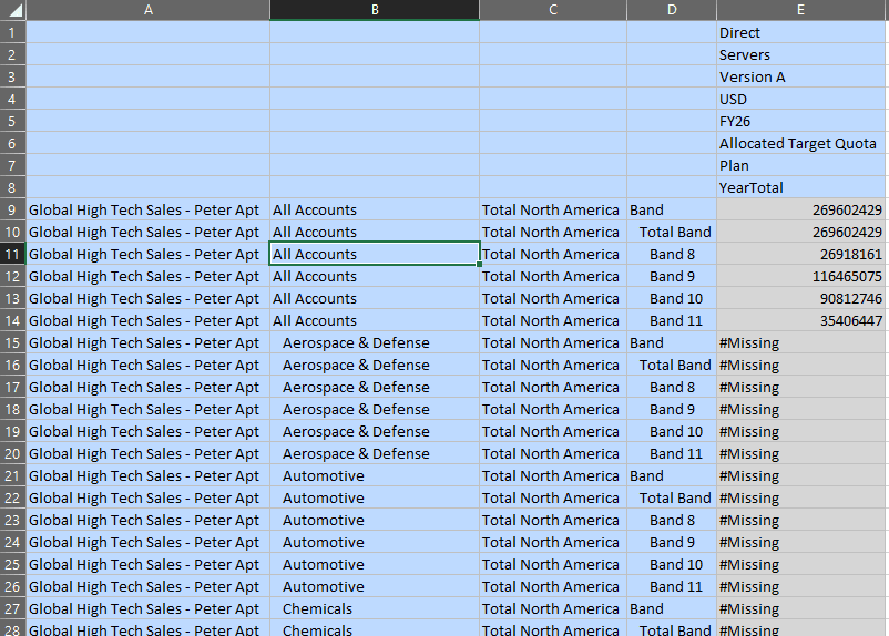

  4. Selecione o membro América do Norte Total (Banda 8) e, na faixa de opções Ad Hoc do Planning, clique em Manter Somente.
    Grade Ad Hoc - Apenas Manter
    Dica:
    Você pode selecionar qualquer um dos membros da América do Norte para fazer drill-down.
    Os dados do Total da América do Norte são exibidos para cada uma das faixas.
  5. Clique duas vezes no membro Todas as Contas (Banda 8) para fazer drill-down nele.
    Dica:
    Você pode selecionar qualquer um dos membros Todas as Contas para fazer drill-down.
    Os dados dos membros selecionados são exibidos.
    Todas as Contas da Grade Ad Hoc

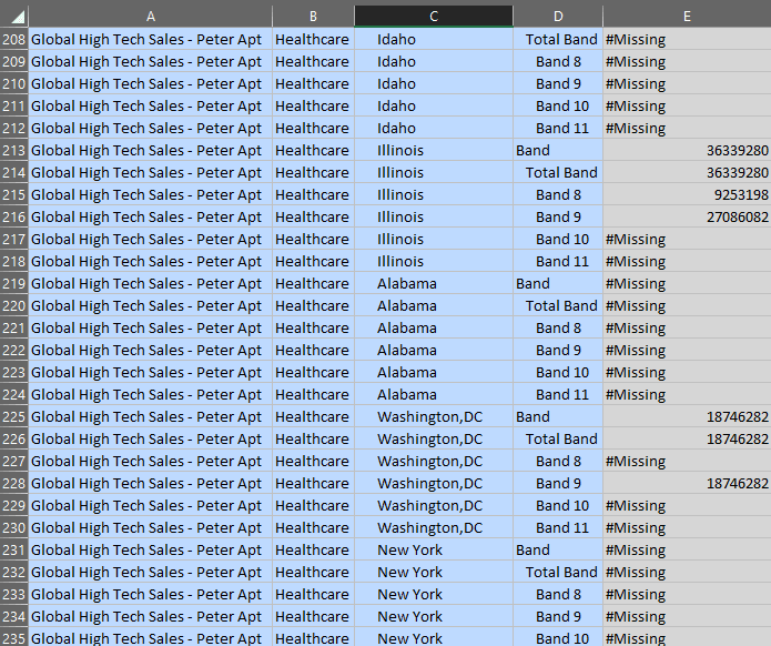

  6. Selecione o membro Assistência Médica (Banda 8) e, na faixa de opções do Planning Ad Hoc, clique em Manter Apenas.
    Dica:
    Você pode selecionar qualquer um dos membros do Healthcare.
    Grade Ad Hoc
    Os Dados da Assistência Médica são exibidos.
    Grade Ad Hoc Manter Apenas Assistência Médica

    Os Estados Unidos são exibidos.
    Grade Ad Hoc dos Estados Unidos

    Os dados dos filhos dos Estados Unidos são exibidos.
    Filhos dos Estados Unidos
  9. Selecione o membro Vendas Globais de Alta Tecnologia – Peter Apt (Illinois, Banda 8) e, em seguida, na faixa Ad Hoc do Planning, selecione Ampliar e, em seguida, Nível Inferior.
    Dica:
    Você pode selecionar qualquer um dos membros do Global High Tech Sales – Peter Apt para fazer drill-down.
    Ampliar
    Os dados são exibidos para os membros de nível 0 na organização de Peter Apt.
    Grade Ad Hoc
