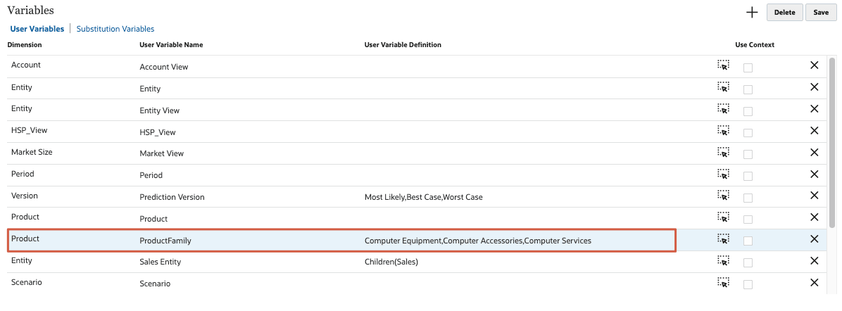

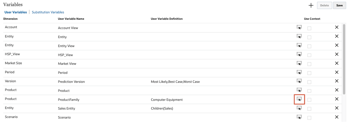

Nesta seção, você adicionará valores à variável de usuário Família de Produtos.

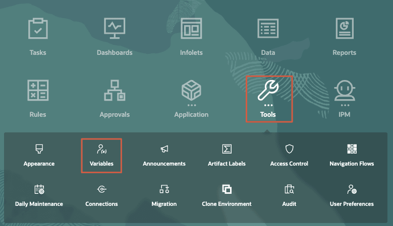

  1. Na home page, clique em Ferramentas, depois em Variáveis do Usuário.
    Navegando para Variáveis de Usuário

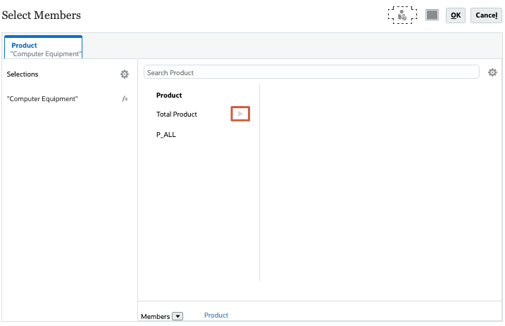

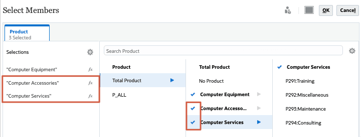

  2. Em Variáveis do Usuário, para ProductFamily, clique em Seletor de Membros (Seletor de Membros).
    Selecionando membros para ProductFamily
  3. Em Selecionar Membros, clique na seta ao lado de Total de Produtos.
    Expandir Produto Total
  4. Em Total Product, selecione Computer Accessories and Computer Services.
    Quando selecionado, os membros são adicionados à lista Seleções à esquerda.
  5. Clique em OK.
  6. Verifique se os Acessórios de Computador e Serviços de Computador foram adicionados a ProductFamily e clique em Salvar.
    Verificando e salvando seleções
  7. Na mensagem de informações, clique em OK.

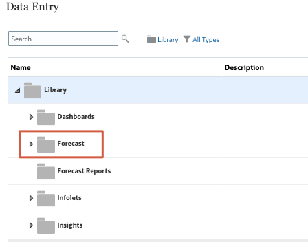

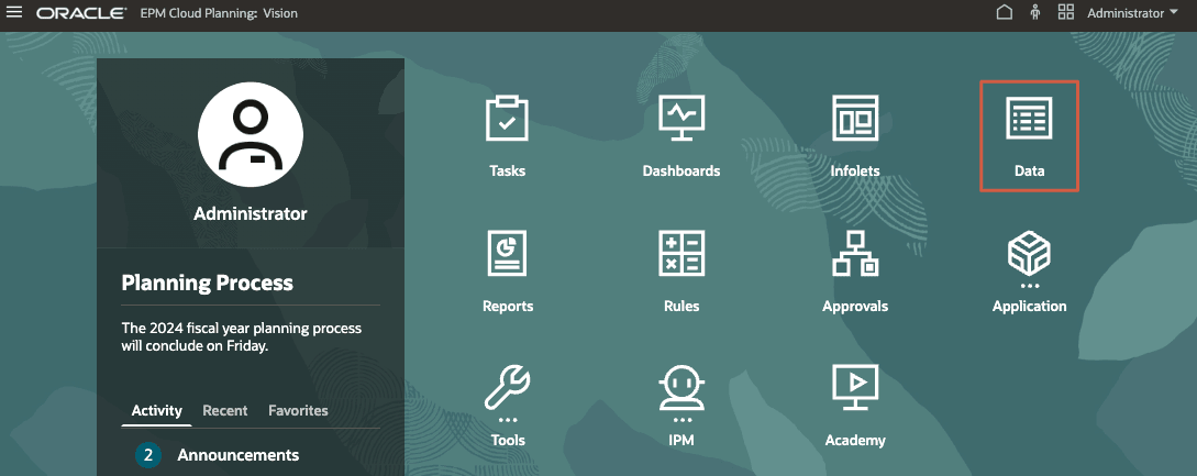

  1. Na home page, clique no cartão Dados.
    Home Page
  2. Em Entrada de Dados, em Biblioteca, expanda Previsão.
    Pastas de Biblioteca e Previsão

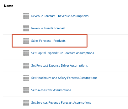

  3. Role para baixo e clique em Previsão de Vendas - Produtos.
    Form Produtos de Previsão de Vendas

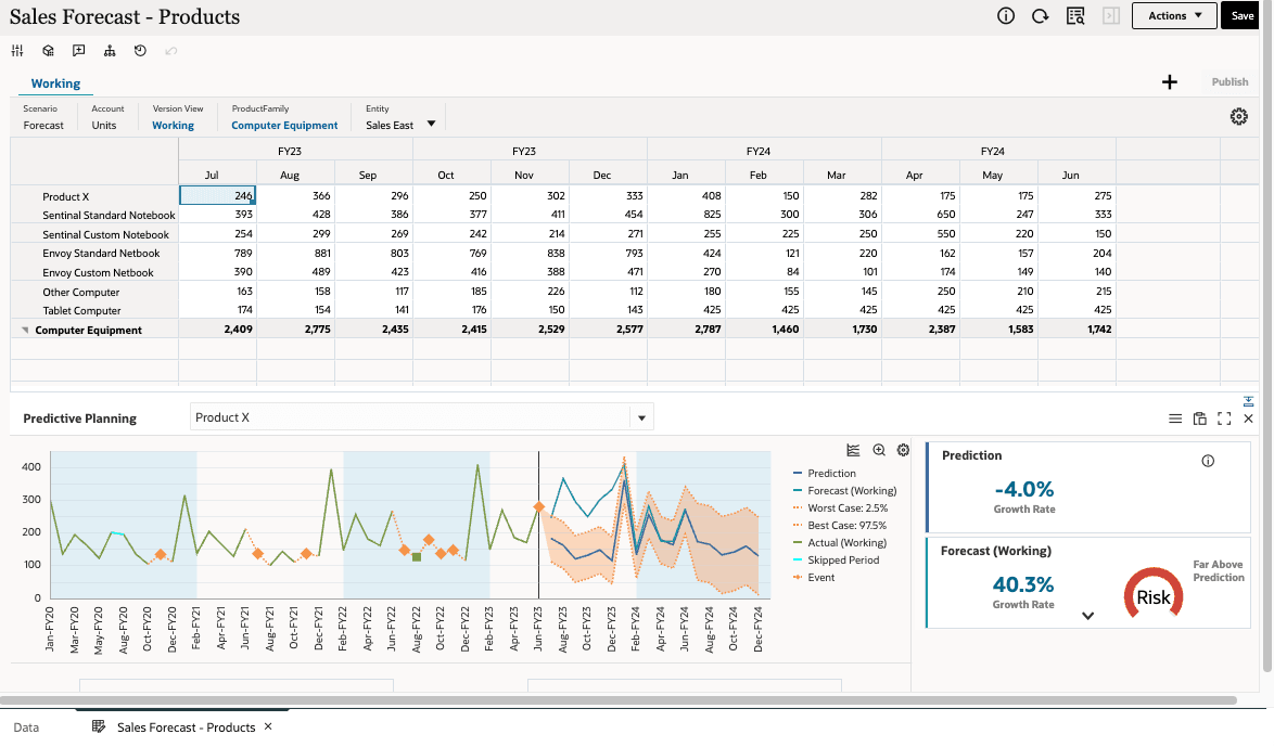

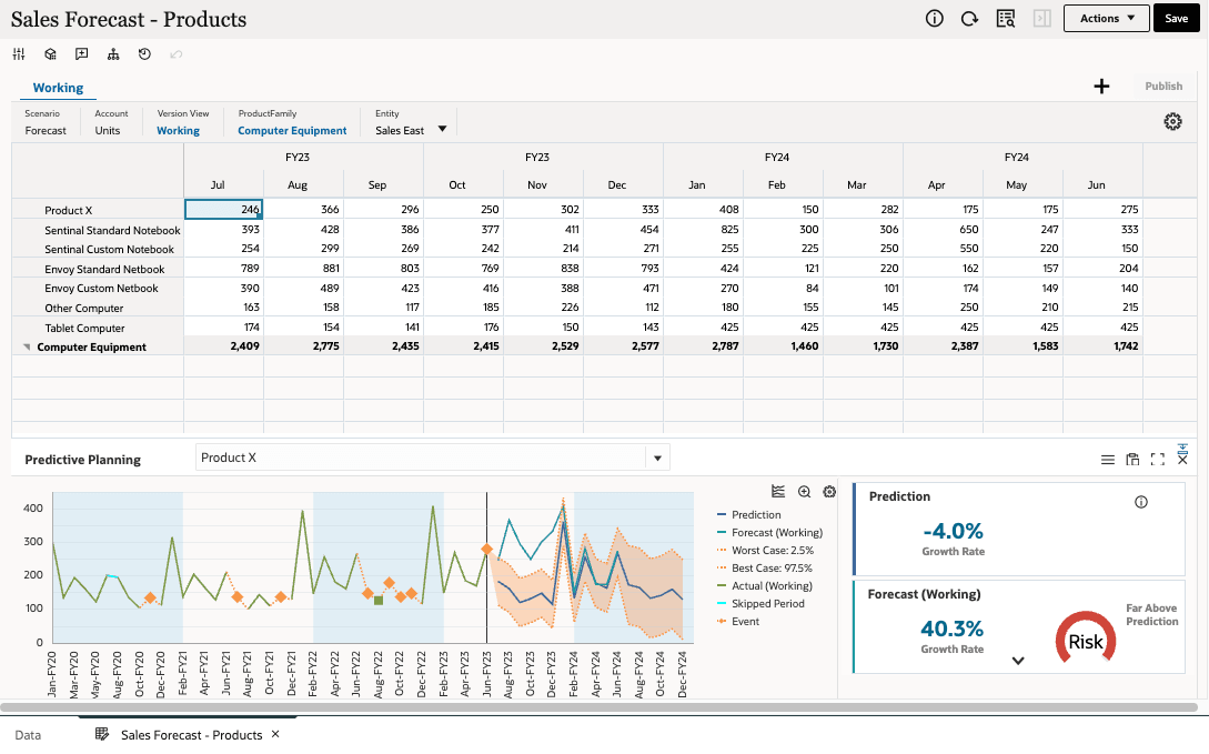

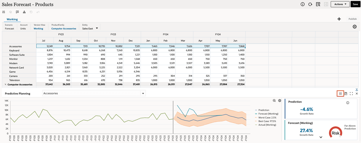

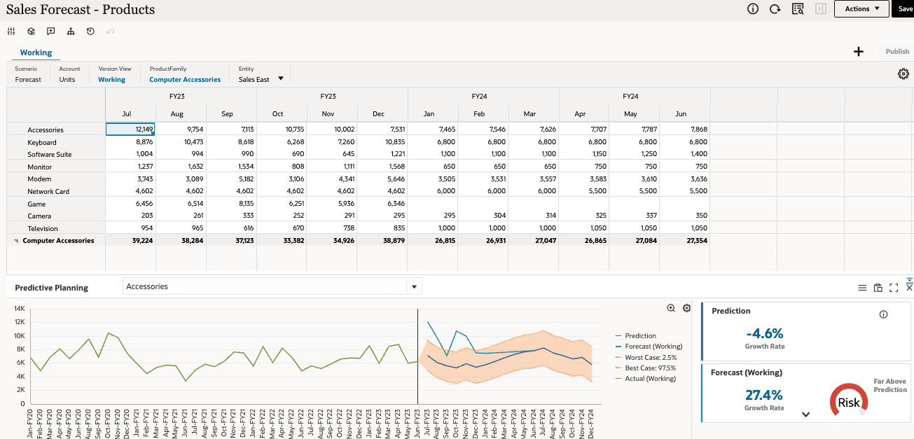

  4. No formulário, revise a previsão de vendas para cada produto em Equipamento de computador para os próximos intervalos de tempo de planejamento.
  5. Dados do Form
  6. No canto superior direito do formulário, clique em Ações e selecione Predictive Planning.
    Menu Ações
    Quando você executa o Predictive Planning, o sistema recupera todos os dados históricos de cada membro no formulário. Em seguida, ele usa técnicas sofisticadas de previsão de séries temporais para prever o desempenho futuro desses membros. Os resultados da previsão são exibidos na parte inferior do formulário.
    Resultados do Predictive Planning

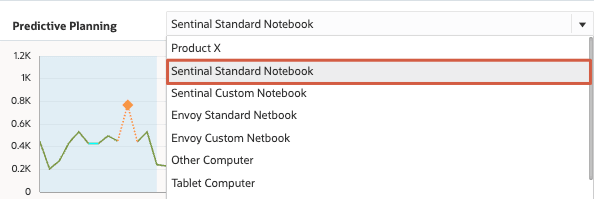

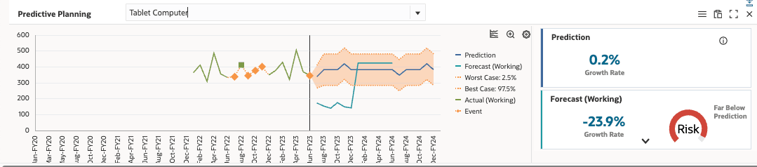

  7. Na seção Predictive Planning, use a seta para baixo Seta para Baixo para selecionar Computador Tablet no menu suspenso.
  8. Revise os resultados de previsão para Tablet Computers.
    Os dados históricos deste produto são mostrados como uma série verde no lado esquerdo do gráfico. A previsão de caso base é mostrada em azul à direita. O intervalo de previsão, que é limitado pelos casos Pior e Melhor, é mostrado como uma faixa laranja em torno da previsão de caso base.
    Resultados Preditivos para Computadores Tablet

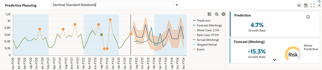

  9. No menu suspenso, selecione Notebook Padrão Sentinal.
    Resultados preditivos do Notebook Sentinal Standard
  10. Compare a previsão com a previsão estatística. O cenário Previsão aparece no lado direito do gráfico como uma série verde-clara.
    Previsão

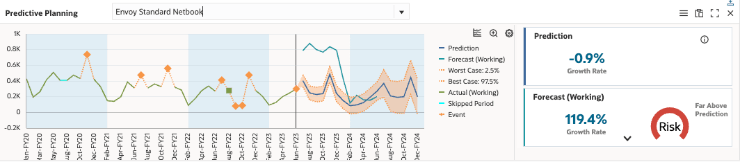

  11. No menu suspenso, selecione Envoy Standard Netbook.
  12. Revise os resultados preditivos para este produto.
    No lado direito, visualize as caixas informativas que contêm as principais métricas de cada série.
    A métrica Taxa de Crescimento permite que o planejador compare rapidamente duas séries. Com base na taxa de crescimento mostrada, a previsão é muito mais agressiva do que a previsão estatística. O indicador à direita reflete o risco elevado de atingir a meta de vendas para este produto.

Quando você abre um formulário e executa o Predictive Planning, ele produz os seguintes resultados para cada membro no formulário:
Ao maximizar os resultados preditivos, a seção é exibida com dados adicionais:
Dica:

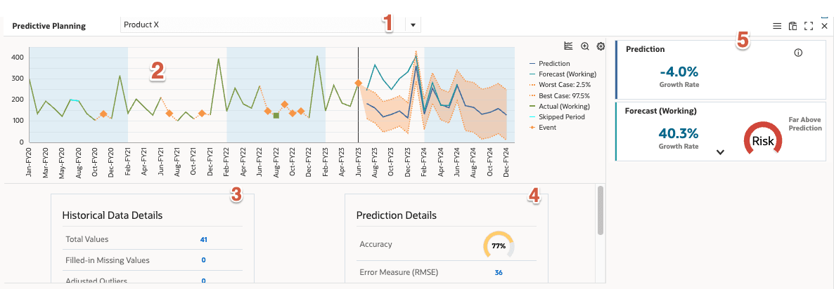

No canto superior direito do painel de resultados preditivos, clique em Maximizar (Maximizar) para expandir a exibição de resultados.
Seções do Painel de Previsão
  1. Member selection dropdown: Selecione qualquer membro no formulário para exibir os resultados do planejamento preditivo.
  2. Área do gráfico: Exibe dados para o membro selecionado. Os dados históricos reais são exibidos no lado esquerdo do prontuário. No lado direito do gráfico, são exibidos dados particionados pela linha vertical, previsão e previsão para o horizonte de tempo futuro. A área do gráfico também contém dados para os cenários de melhor caso (otimista) e pior caso (pessimista).
  3. Detalhes de Dados Históricos: Fornece informações sobre os dados históricos usados para executar os algoritmos de previsão. Inclui o número de observações históricas, valores ausentes, outliers, presença de sazonalidade, etc.
  4. Detalhes da Previsão: Fornece detalhes sobre a saída da previsão para o algoritmo de melhor desempenho. O Predictive Planning executa um conjunto de algoritmos de previsão de séries temporais nos dados históricos e seleciona a saída de um algoritmo que fornece a melhor precisão para o membro fornecido. Ele mostra o nome do algoritmo que tem a maior precisão em comparação com outros algoritmos e fornece métricas de RMSE e Precisão.
  5. Caixas de informações: Fornece um resumo estatístico de cada série no lado direito do gráfico. Geralmente exibe uma caixa por série. A ordem das caixas corresponde à ordem da série na legenda.
    • Estatística de Taxa de Crescimento é fornecida em cada caixa como a métrica-chave para comparar uma série com outra.
    • Medidor de Risco é adicionado ao lado da taxa de crescimento para indicar a probabilidade do cenário ocorrer acima ou abaixo da previsão.

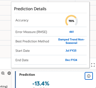

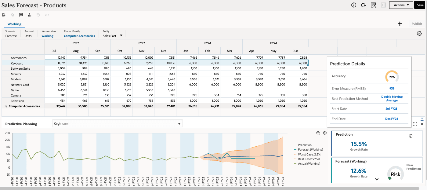

Neste exemplo, o produto Placa de rede é selecionado. Você pode exibir os resultados da previsão no painel inferior. Os dados históricos são mostrados como uma série verde no lado esquerdo do gráfico. A previsão base é mostrada em azul à direita. O intervalo de previsão, limitado pelos casos Pior e Melhor, é mostrado como uma faixa laranja em torno da previsão base. Os dados históricos parecem estar em uma tendência crescente e não há sazonalidade óbvia.
Dica:
Para exibir mais informações sobre a previsão, clique no ícone de informações no painel Previsão à direita.
A saída da previsão para esta categoria de produto é do método Tendência Não Sazonal Danificada, pois tem a medida de erro mais baixa (RMSE) de 461. A previsão tem uma precisão de 70%, que é a probabilidade de acontecer.

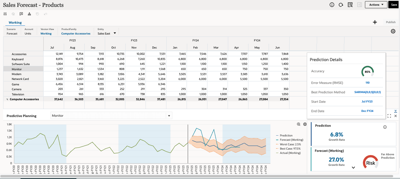

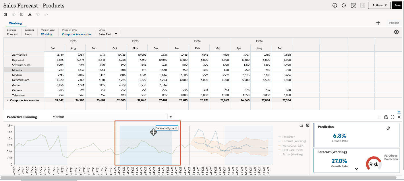

Aqui, estamos analisando os resultados da previsão do produto Monitor na entidade Sales East.
Melhor Método de Predição
As vendas históricas para a categoria de produtos Monitor têm sido sazonais, já que atinge o pico por volta de agosto e dezembro, e depois vê as vendas mais baixas em janeiro de cada ano. O método ARIMA Sazonal (SARIMA) produz os resultados mais precisos para essa categoria de produto. Curiosamente, o gráfico também captura a sazonalidade nos dados como "bandas sazonais".
Dados Sazonais

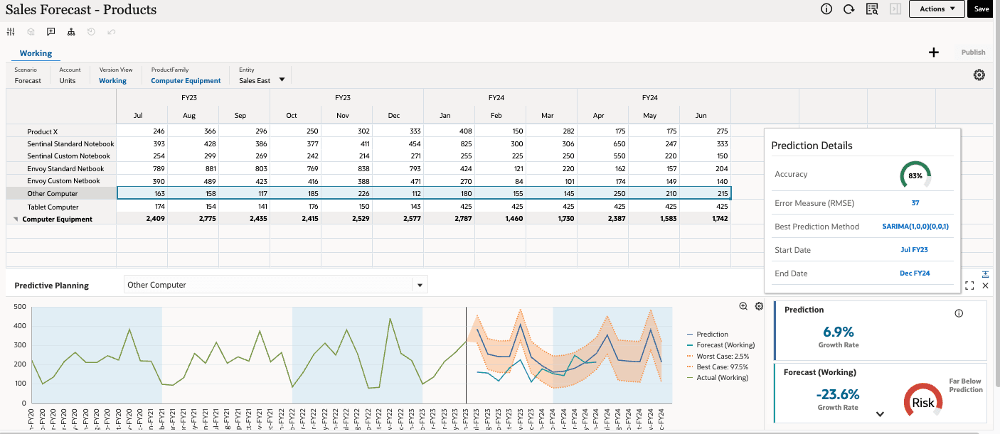

Exiba os resultados da previsão do produto Other Computer na entidade Sales East.
Monitor
As vendas reais históricas mostram a sazonalidade e também há uma clara tendência crescente. Como possui uma boa quantidade de dados históricos (mais de 40 pontos de dados), o método ARIMA Sazonal (SARIMA) fornece os resultados mais precisos para o cenário fornecido.

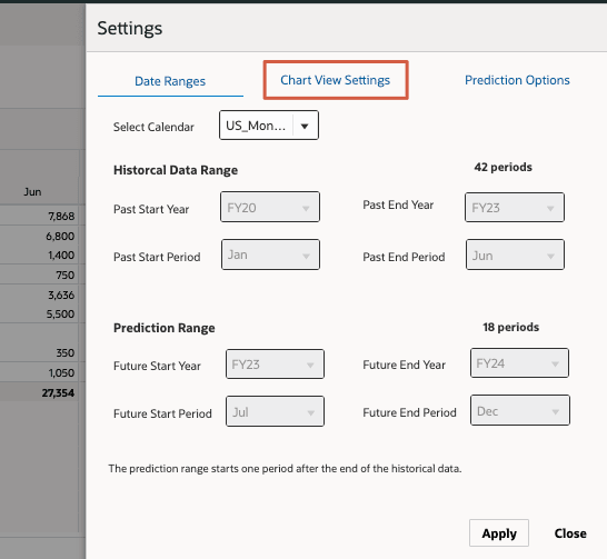

  3. Na seção Predictive Planning, à direita, clique em Configurações(Configurações).
    Configurações

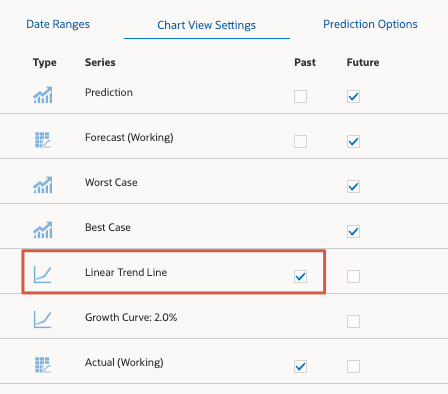

  4. Em Configurações, clique na guia Configurações de Exibição de Gráfico.
    Configurações de visualização de gráfico

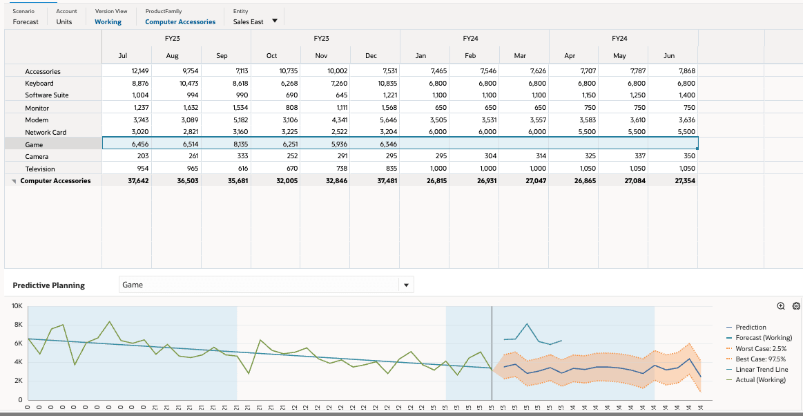

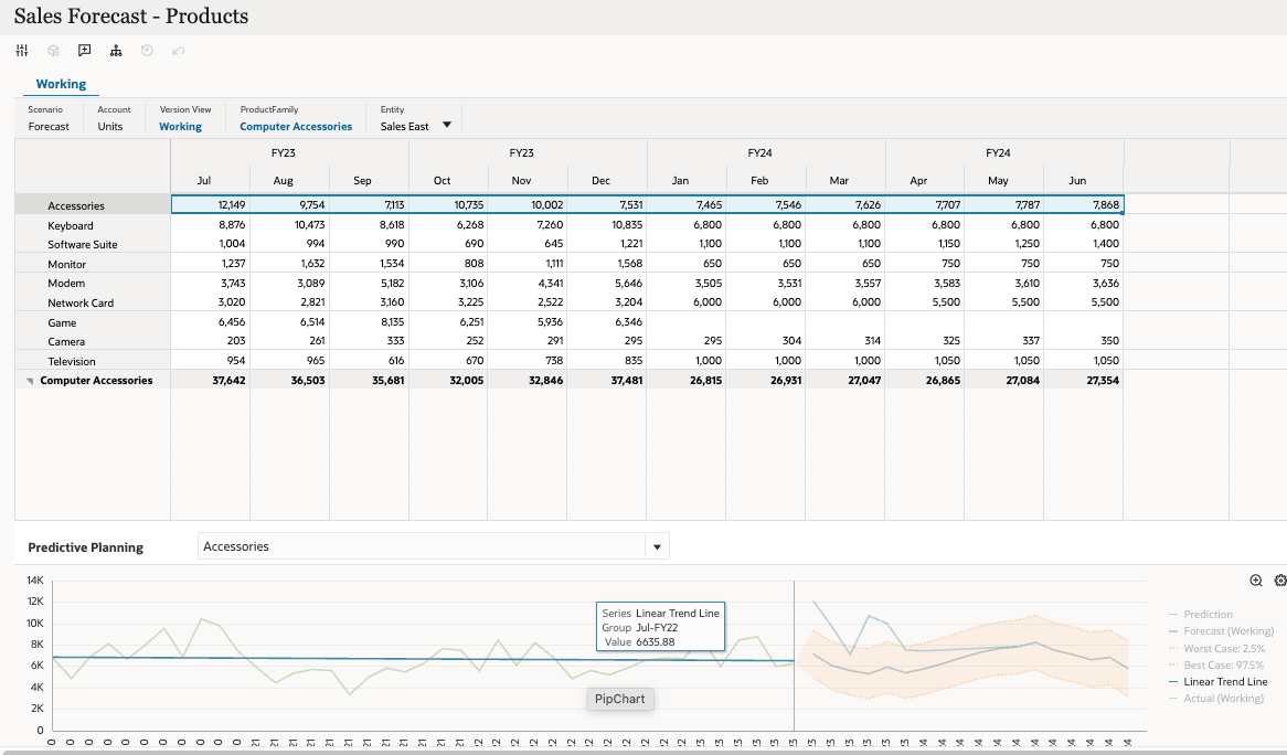

  5. Em Configurações de Exibição de Gráfico, selecione Linha de Tendência Linear - Passada.
  6. Clique em Aplicar.
    A linha de tendência para vendas históricas do produto selecionado é exibida no gráfico.
    Linha de Tendência

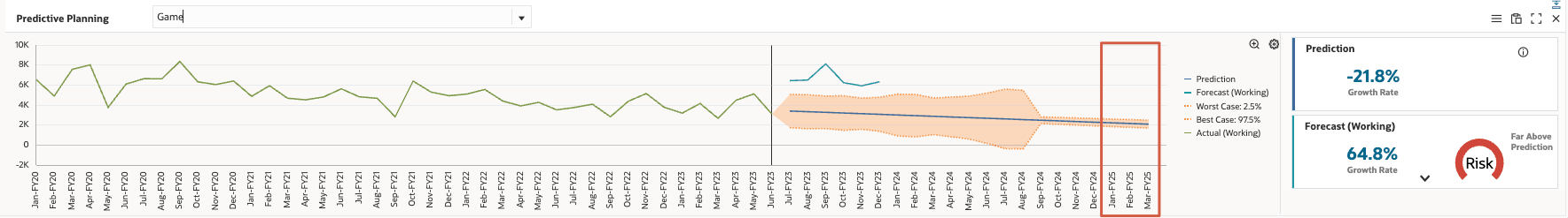

  7. No Predictive Planning, selecione Jogo no menu suspenso.
    Observe que tem uma tendência de queda nas vendas.
    Linha de Tendência do Jogo

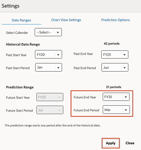

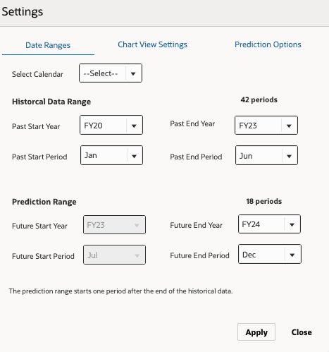

  8. Na seção Predictive Planning, à direita, clique em Configurações(Configurações).

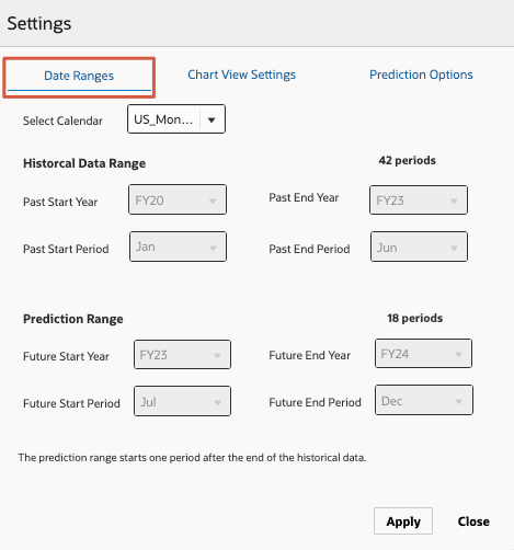

  9. Em Configurações, verifique se você está na guia Intervalos de Datas.
    Intervalos de Datas
  10. Na lista suspensa Selecionar Calendário, remova a seleção do calendário US_Monthly e defina-a como --Selecionar--.
    Agora é possível modificar seleções de intervalo de datas.
    Opções de Intervalo de Datas
    Dica:
    Quando você seleciona um calendário em Intervalos de Datas, as opções de calendário de intervalo de dados históricos e de intervalo de previsões são obtidas das opções definidas para esse calendário. Para fazer alterações, você deve modificar o calendário na guia horizontal Calendário da placa Configurar no cluster do IPM. Se não selecionar um calendário em Faixas de Datas, você poderá definir manualmente a faixa de datas históricas e a faixa de datas de previsão.
  11. No Intervalo de Previsão, selecione as seguintes opções drop-down e clique em Aplicar:
    • Ano Futuro: FY25
    • Future End Period: Mar
    Período Final Futuro
    Observe que o horizonte de tempo de previsão / futuro é estendido por 3 meses, até março de 2025.

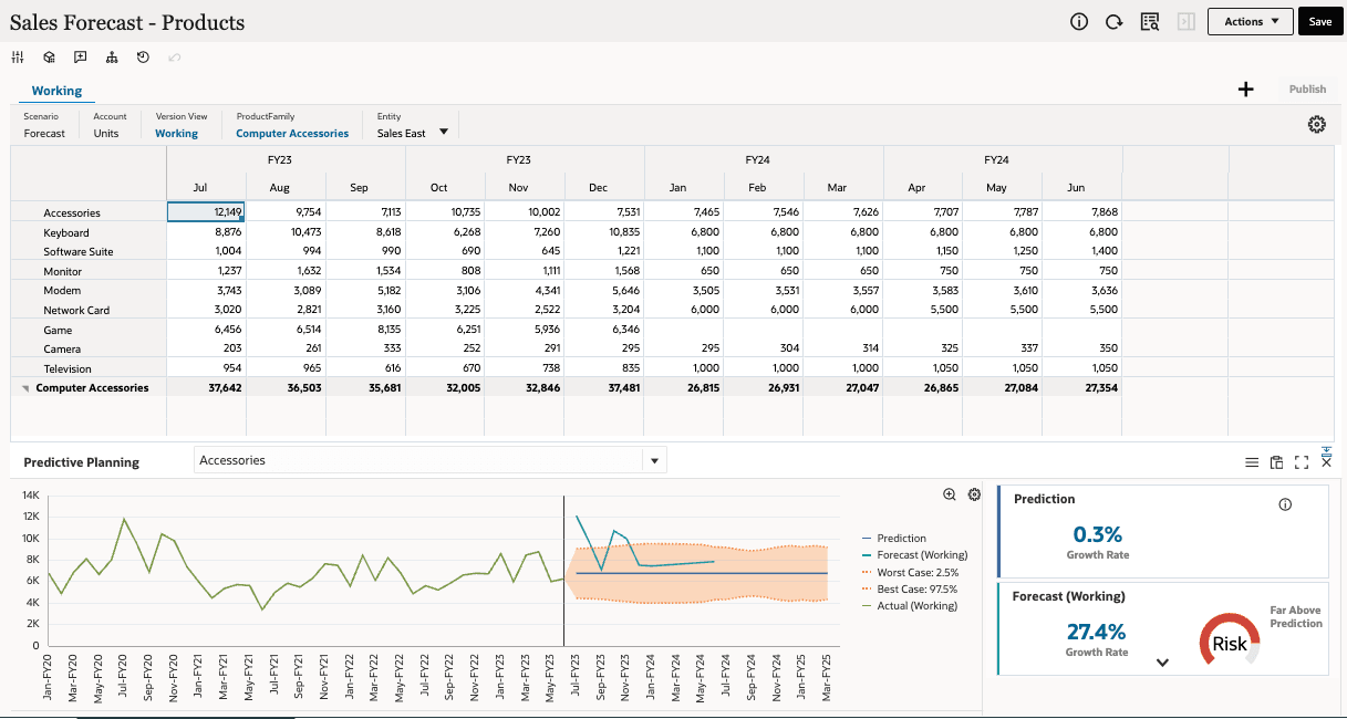

  1. Em Previsão de vendas - Produtos, certifique-se de que os cálculos do Predictive Planning foram executados.
  2. Revise as previsões de cada membro no formulário.

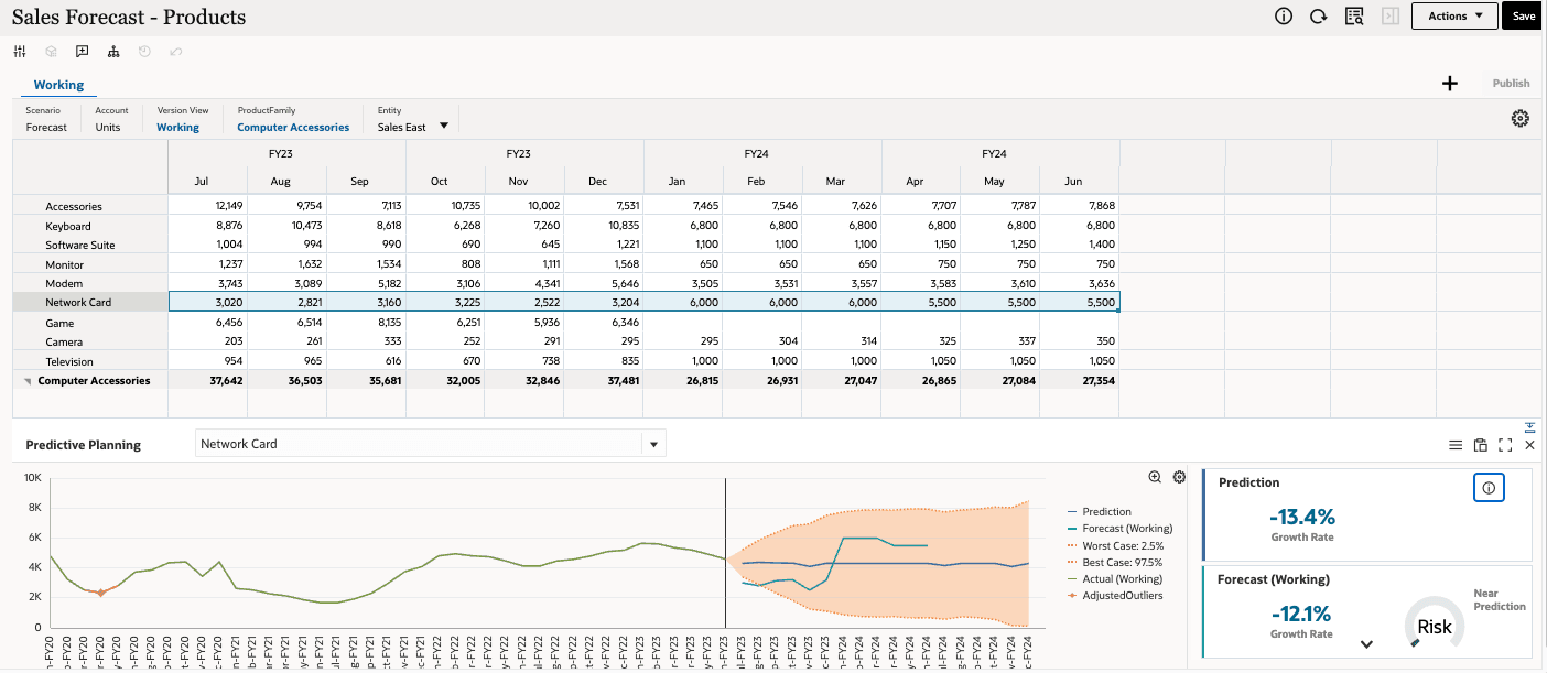

  3. Produtos de Vendas

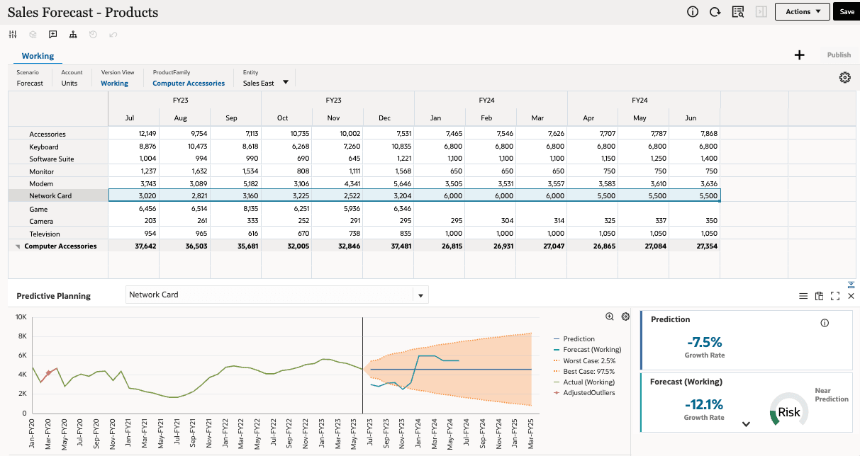

  4. Na grade, selecione a linha Cartão de Rede para exibir a previsão em relação à previsão estatística para este produto.
    Placa de Rede
    A previsão para o produto Placa de rede parece ser menor que o cenário de previsão. Podemos ajustar a previsão para baixo. Vamos primeiro ampliar o intervalo de previsão e ajustar a previsão manualmente arrastando as séries no gráfico.

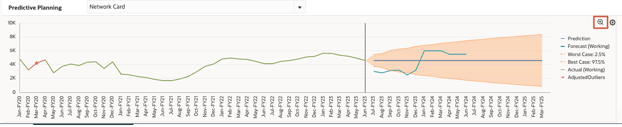

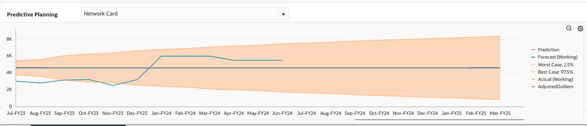

  5. Clique em Ampliar(Ampliar) para ver a parte do período inicial futuro do gráfico na exibição expandida.
  6. Mais zoom
  7. Exibir os resultados expandidos:
  8. Exibição expandida

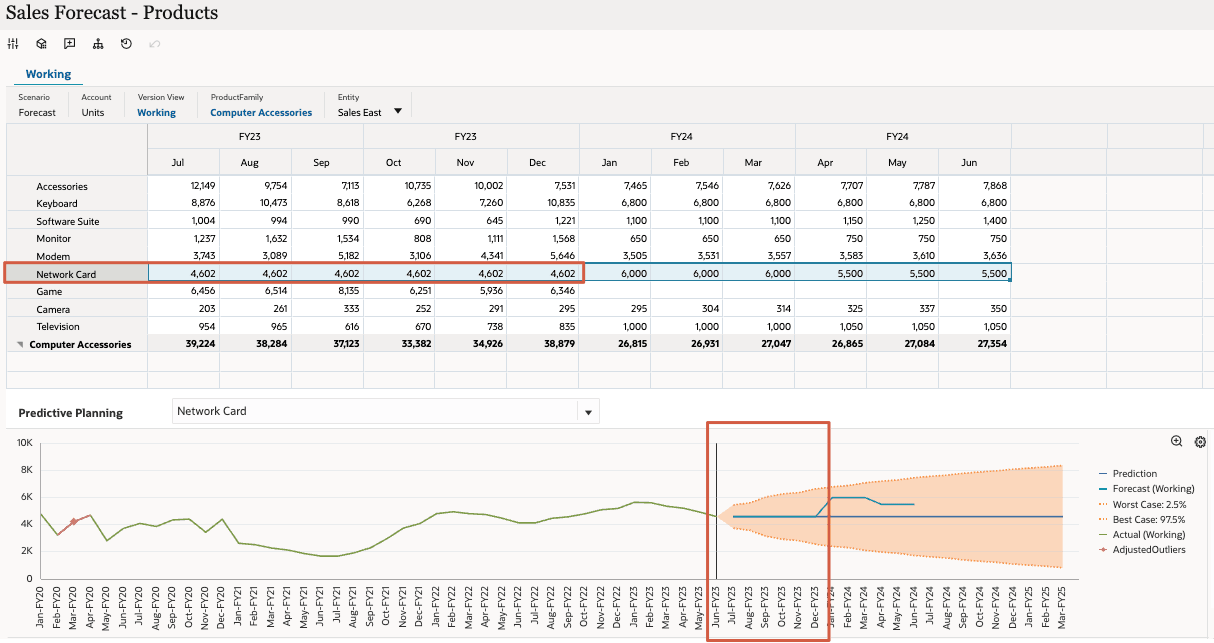

  9. Para os meses com valores de previsão inferiores aos valores de previsão, ajuste-os na série para que eles se alinhem entre si. Clique no item Previsão (Em Trabalho) na legenda do gráfico para exibir os pontos de dados. Em seguida, arraste manualmente a linha ou os pontos de dados no gráfico. Você também pode ajustar manualmente os valores na grade de julho a dezembro e clicar em Salvar.
    Arrastar linha de previsão

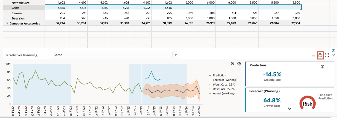

Depois de executar previsões, você pode comparar o cenário de previsão atual com previsões e fazer ajustes em seus dados conforme necessário. No tópico anterior, você viu como isso pode ser feito ajustando manualmente a série de previsões comparando-a com a previsão. Como alternativa, você pode copiar a série de previsão e colá-la na série de previsão.
  1. Em Previsão de vendas - Produtos, certifique-se de que os cálculos do Predictive Planning tenham sido executados.
    Formulário de produtos de vendas

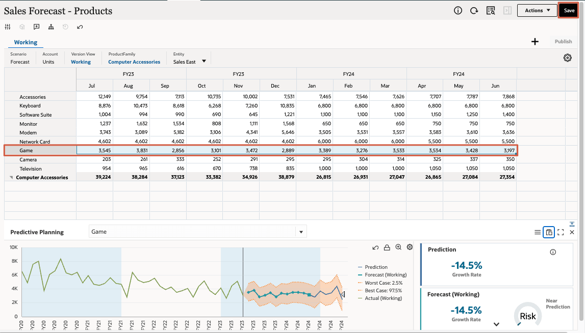

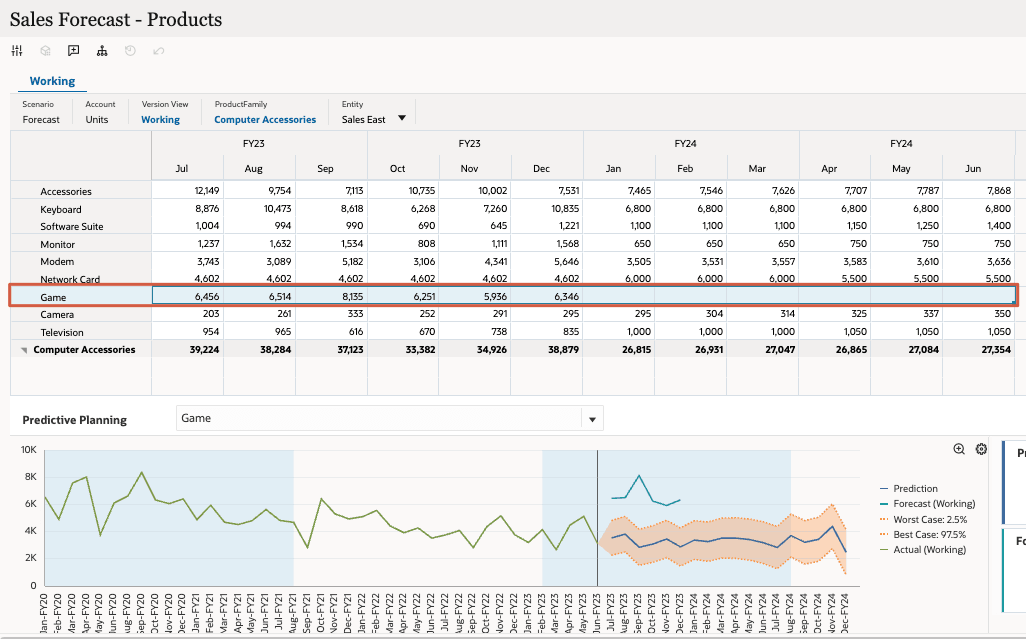

  2. Na grade, selecione a linha Jogo para exibir a previsão em relação à previsão estatística para este produto.
    Produto do Jogo

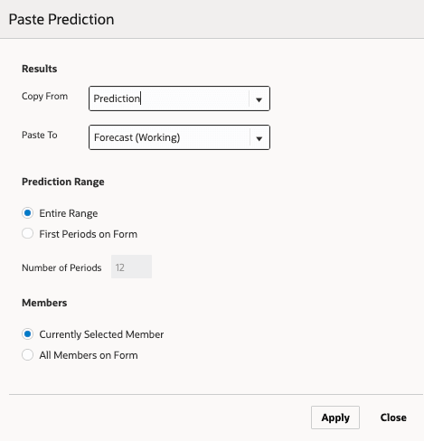

  3. No canto superior direito da seção Predictive Planning, clique em Colar(Colar).
    Colar Jogo
  4. Em Colar Previsão, revise e aceite as seleções padrão e clique em Aplicar.
    Colar
  5. Revise os resultados da previsão colados no cenário Previsão para o produto Jogo e clique em Salvar.
    Salvar Alterações
  6. Na mensagem de informações, clique em OK.
