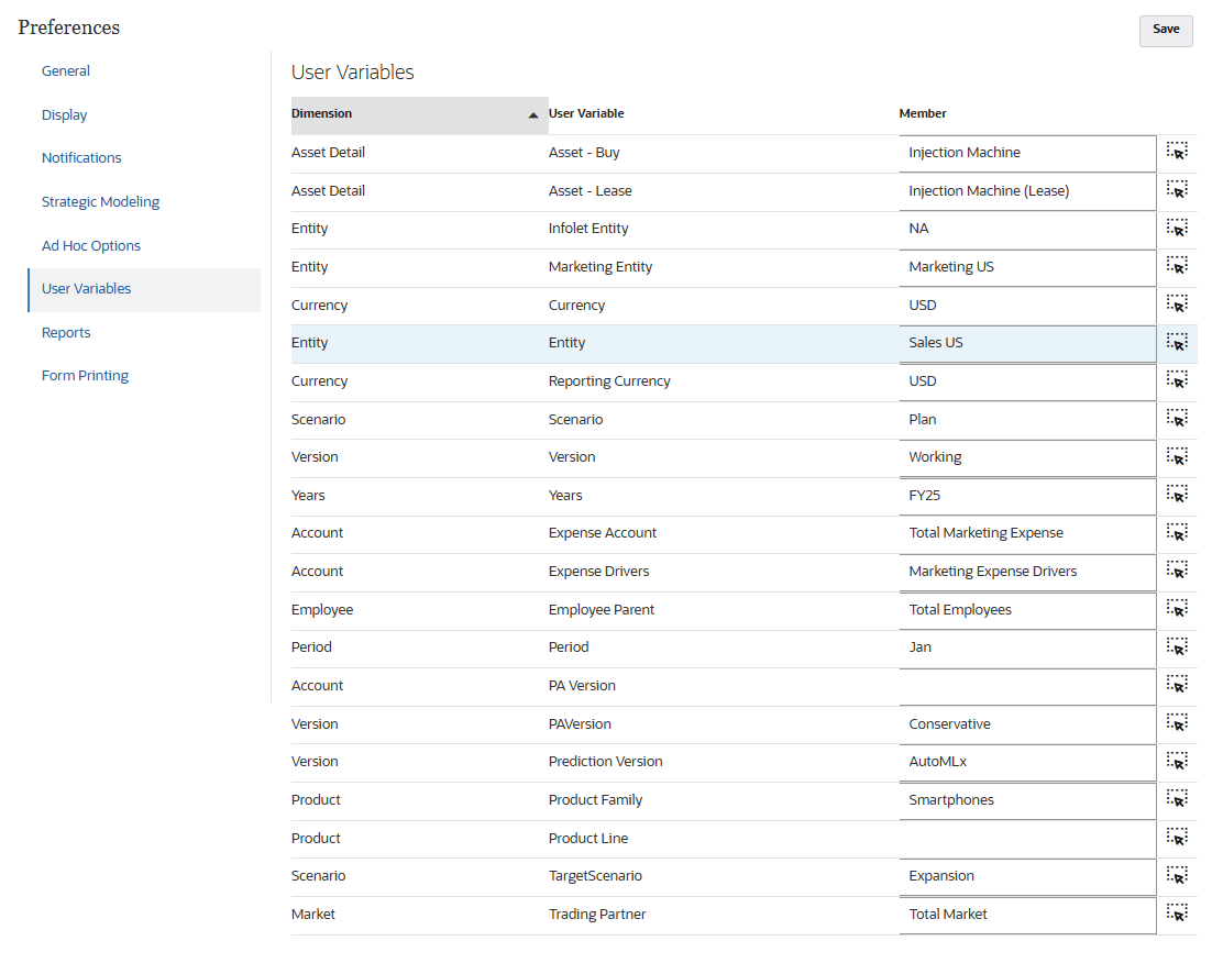

Revisando Valores da Variável de Usuário
As Variáveis do Usuário foram adicionadas quando o processo de negócios foi criado. As variáveis de usuário atuam como filtros em formulários, permitindo que os planejadores se concentrem apenas em determinados membros. Nesta seção, você revisa os valores selecionados para variáveis do usuário.
  1. Na home page, clique em Ferramentas e, em seguida, em Preferências de Usuário.
    Navegar até as Preferências do Usuário

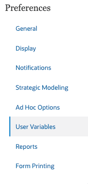

  2. Em Preferências, clique em Variáveis do Usuário.
    Ir para Variáveis do Usuário
  3. Verifique os membros selecionados para cada variável de usuário.
    Valores de variável de usuário predefinidos

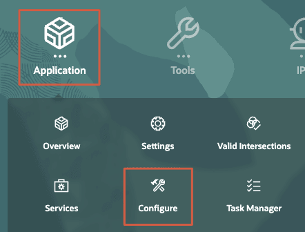

  1. Na página inicial, clique no Regime Aplicativo e, em seguida, em Configurar.
    Navegue até a página Configurar

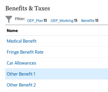

  3. Em Configurar: Força de Trabalho, clique em Benefícios e Impostos.
    Clique em Benefícios e impostos

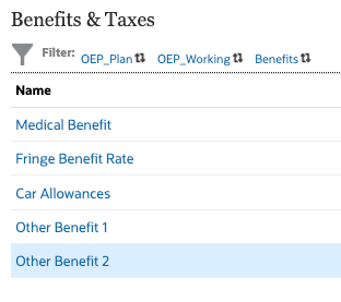

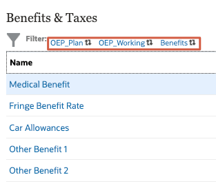

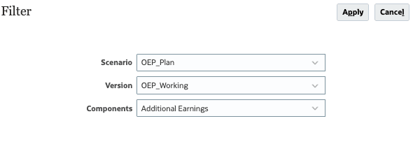

  4. Em Benefits & Taxes, clique em qualquer um dos links de filtro para abrir a caixa de diálogo Filter.
    Clique em um link de filtro
  5. Na caixa de diálogo Filtrar, selecione o seguinte:
    Filtrar por Valor
    Cenário OEP_Plan
    Version OEP_Working
    Componentes Ganhos Adicionais
  6. Verifique suas seleções e clique em Aplicar.
    Filtrar seleções

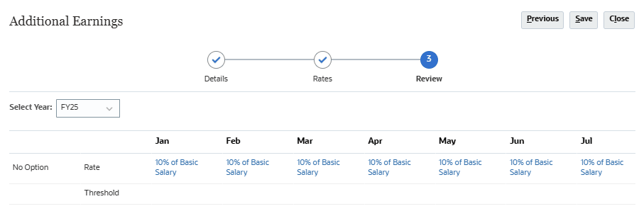

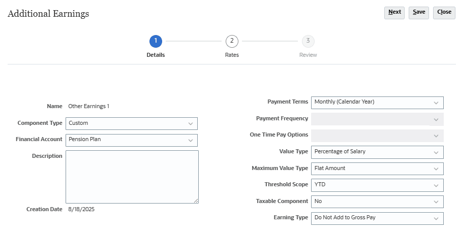

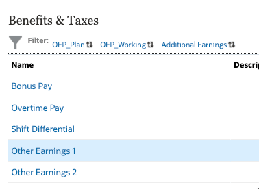

  7. Em Benefícios e Impostos, clique em Bonus Pay.
    Clique em Bonus Pay

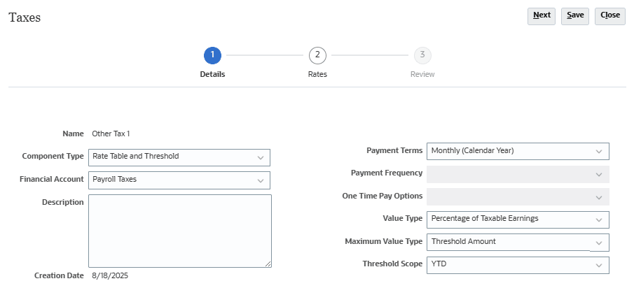

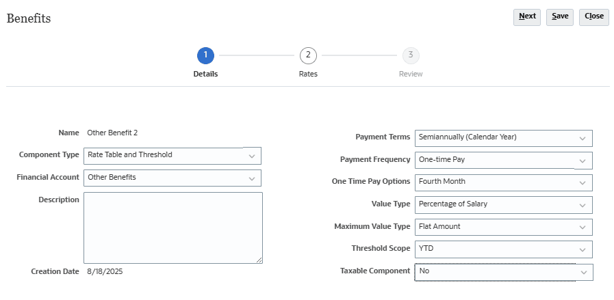

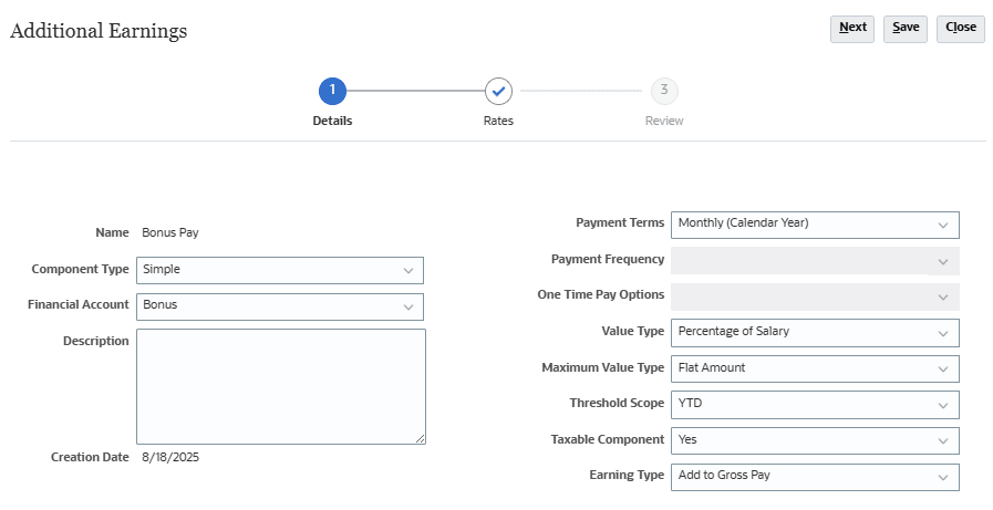

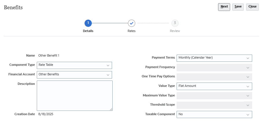

  8. Em Ganhos Adicionais para Pagamento de Bônus, selecione o seguinte:
    Detalhes do Pagamento de Bônus Valor
    Tipo de Componente Simples
    Conta Financeira Bônus
    Condições de Pagamento Mensalmente (Ano do Calendário)
    Tipo de Valor Porcentagem do Salário
    Tipo de Valor Máximo Valor Uniforme
    Escopo de Limite YTD
    Componente Tributável Sim
    Tipo de Ganho Adicionar ao Pagamento Bruto
  9. Verifique suas seleções e clique em Avançar.
    Verificar Detalhes do Pagamento de Bônus

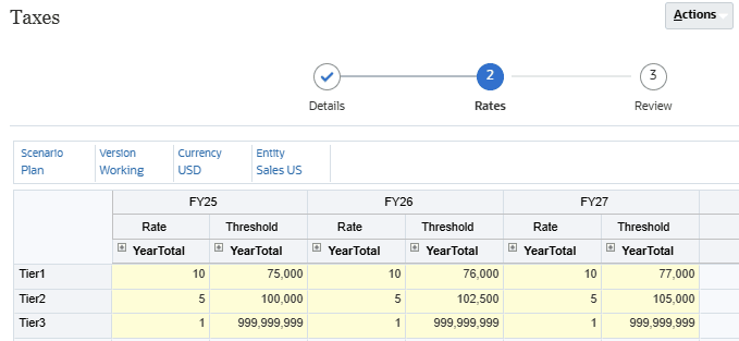

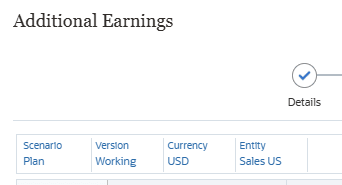

  10. Em Taxas, verifique ou defina os seguintes valores de PDV de dados:
    Dimensão Membro
    Cenário Plano
    Version Em Andamento
    Moeda USD
    Entidade Vendas EUA
    PDV

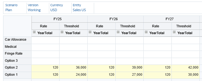

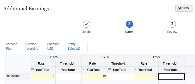

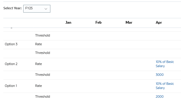

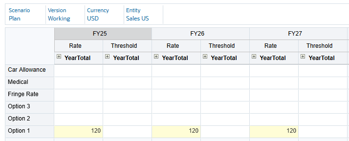

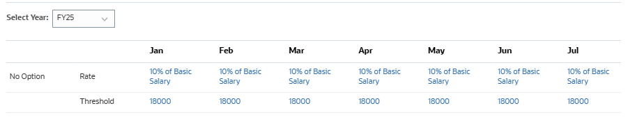

  11. Na grade de dados, para Nenhuma Opção, informe 10 como a Taxa de todos os membros YearTotal para todos os três anos (FY25, FY26 e FY27).
    Informar taxas
    Dica:
    A grade de dados é aberta com o membro YearTotal recolhido, com a propriedade Saldo de Tempo da Conta definida como Saldo. Com Opções e Camadas prontas para uso, o valor informado em YearTotal é copiado para todos os períodos. No entanto, as alterações subsequentes no YearTotal só se aplicarão ao último período. É possível expandir YearTotal e informar e alterar manualmente as taxas nos membros de nível 0.
    Expandindo YearTotal

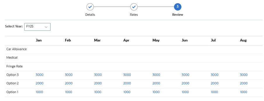

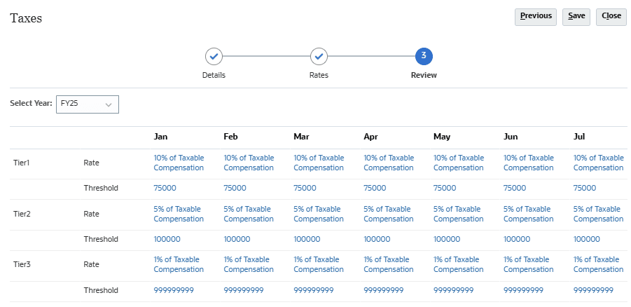

  12. Clique em Próximo.
  13. Verifique os valores de tarifa informados e clique em Salvar.
    Revisar taxas

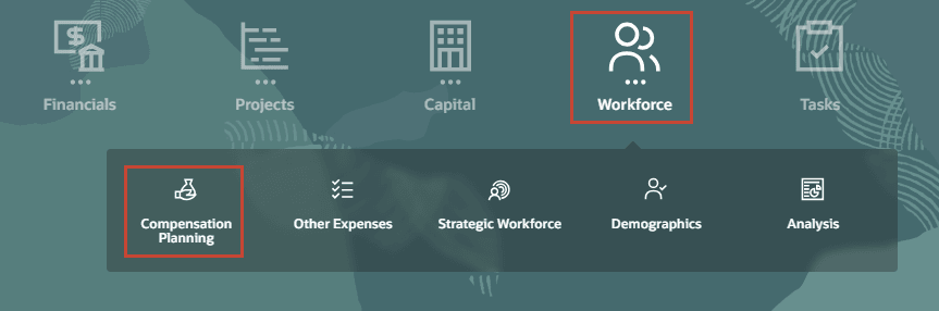

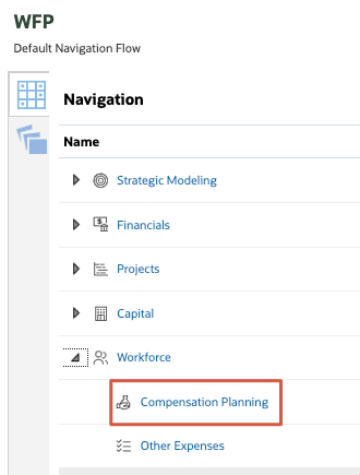

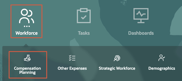

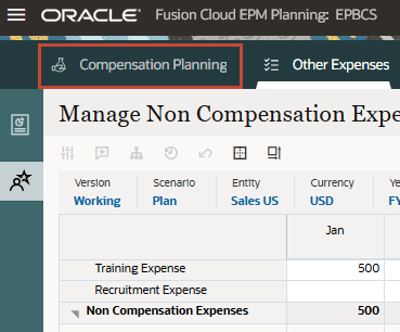

  1. Na página inicial, clique em Força de Trabalho, depois em Planejamento de Remuneração.
    Ir para Planejamento de Remuneração

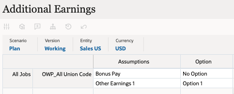

  3. Nas guias inferiores, clique em Ganhos Adicionais.

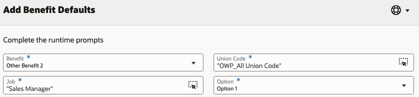

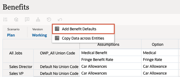

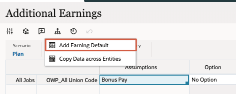

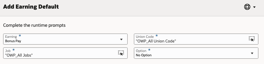

  4. Em Ganhos Adicionais, clique com o botão direito do mouse na área de conteúdo para exibir opções de menu e selecione Adicionar Ganho Padrão.

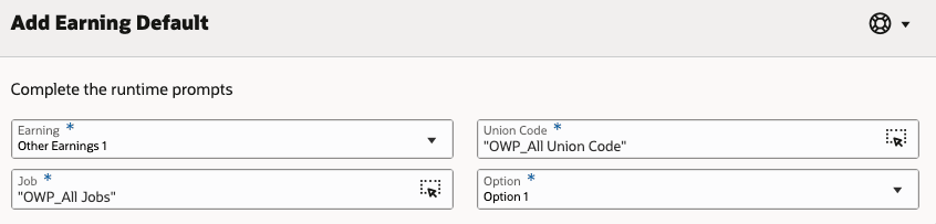

  5. Em Adicionar Padrões Provento, selecione os valores de prompt da seguinte forma:
    Prompt Valor
    Ganho Pagamento de Bônus
    Job OWP_Todos os Jobs
    Código do Sindicato OWP_Todos os Códigos Sindicais
    Opção Sem Opção
    Dica:
    Quando disponível, você pode clicar no Seletor de Membros(Seletor de Membros) de uma dimensão ou prompt para abrir a caixa de diálogo Selecionar Membro, na qual pode pesquisar, selecionar e atribuir membros, variáveis de usuário ou variáveis de substituição a uma dimensão.
  6. Verifique suas seleções.
    Seleções de Proventos Adicionais

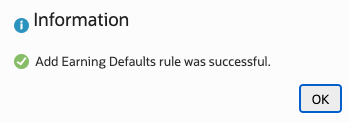

  7. Clique em OK.
  8. Na mensagem de informações, clique em OK.
    Diálogo Informações
    O Pagamento de Bônus foi adicionado a uma suposição de provento adicional. Os detalhes do pressuposto são exibidos no formulário.
    Premissa de Pagamento de Bônus

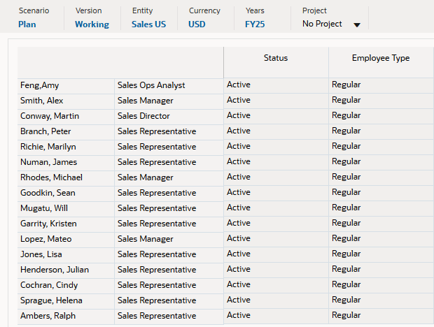

  1. Nas guias verticais à esquerda, clique em Gerenciar Funcionários (Gerenciar Funcionários).
  2. Nas guias inferiores, clique em Funcionários Existentes.
  3. Em Funcionários Existentes, defina o PDV para os seguintes membros:
    Dimensão Membro
    Cenário Plano
    Entidade Vendas EUA
    Moeda USD
    Anos FY25
    Projeto Não há Projetos
    Os dados existentes do Funcionário são exibidos no formulário.

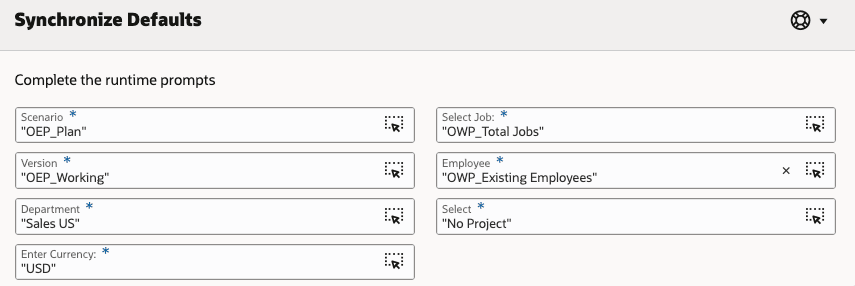

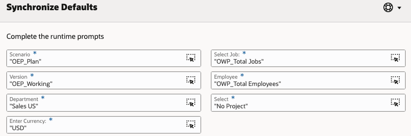

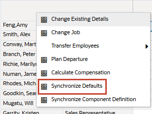

  4. Na grade de dados, clique com o botão direito do mouse na célula de cabeçalho vazia superior esquerda para exibir opções de menu e selecione Sincronizar Padrões.
    Sincronizar Padrões

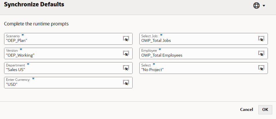

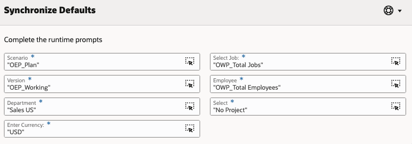

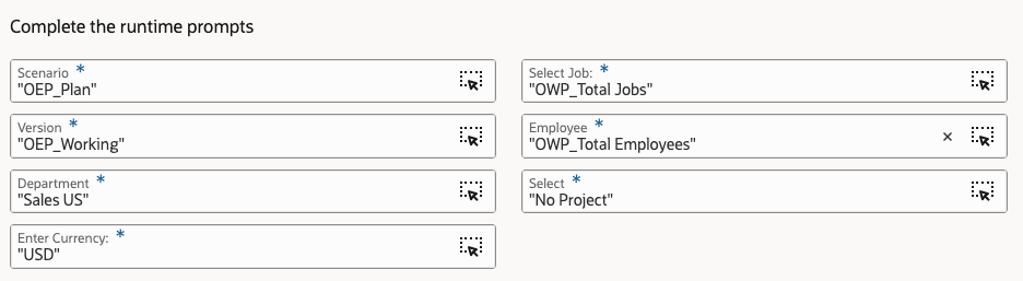

  5. Em Sincronizar padrões, defina os valores do prompt como:
    Prompt Valor
    Cenário OEP_Plan
    Version OEP_Working
    Departamento Vendas EUA
    Informar Moeda USD
    Selecionar Job OWP_Total Jobs
    Funcionário OWP_Total Funcionários
    Selecionar Não há Projetos
    Dica:
    Sempre verifique suas seleções de membros para evitar a seleção de membros incorretos. Por exemplo, Jobs OWP_Total é diferente de Jobs OWP_All, que foi usado na atribuição de padrões.
  6. Verifique suas seleções e clique em OK.
    OK

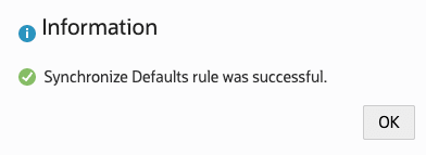

  7. Na mensagem de informações, clique em OK.
    Mensagem informativa

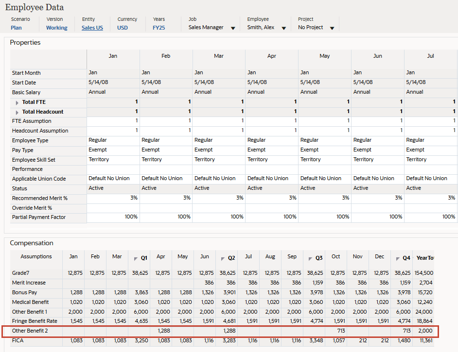

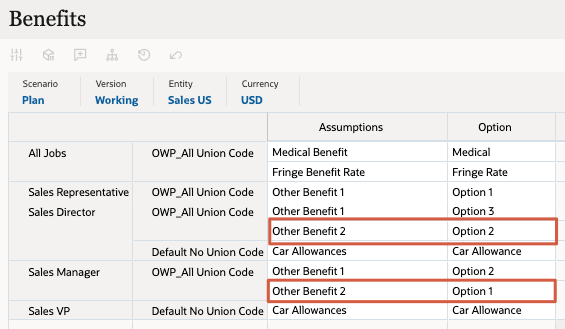

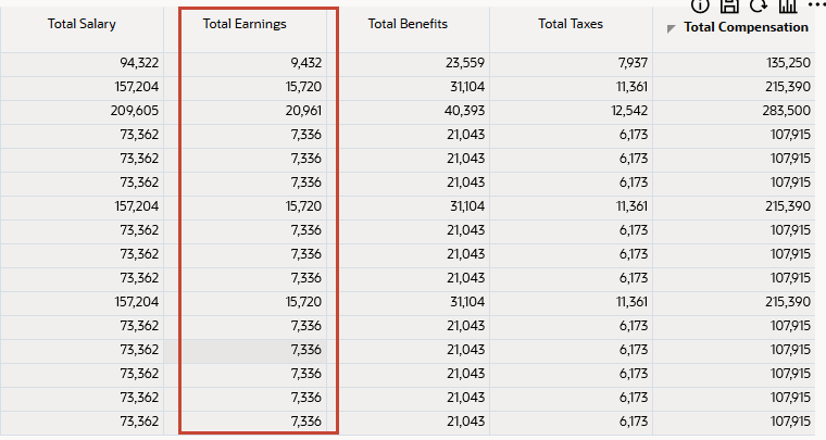

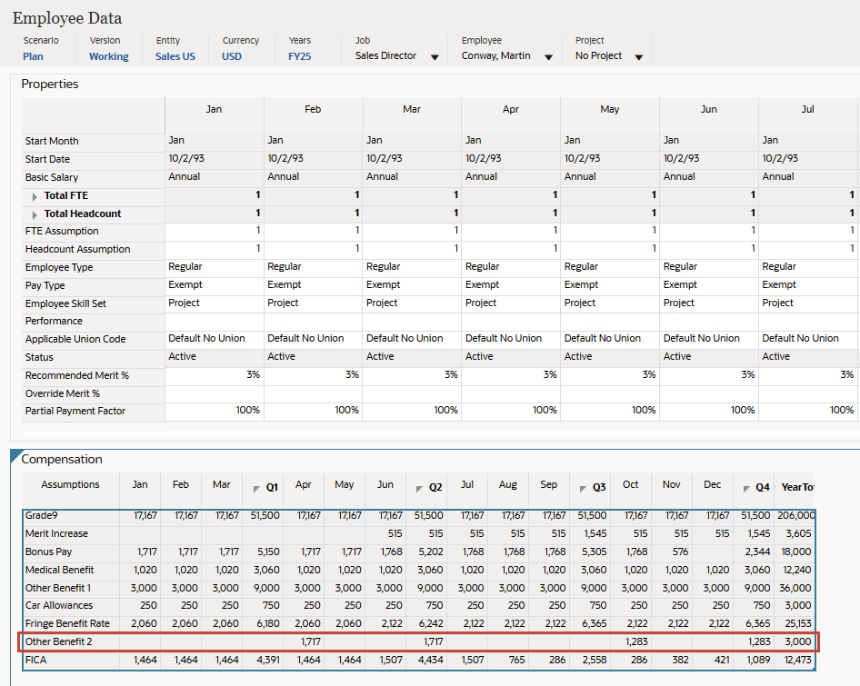

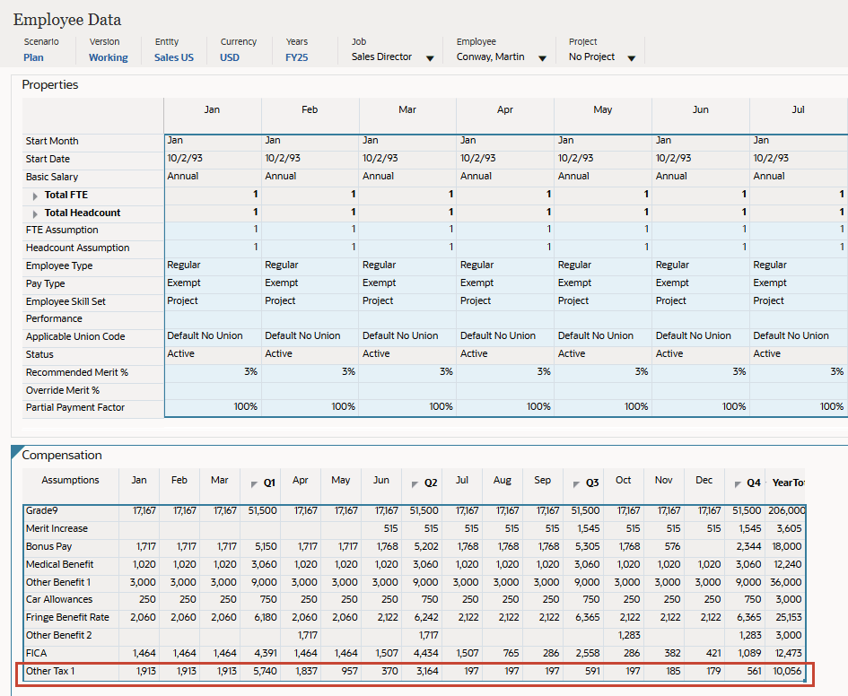

  8. Na grade de dados, expanda Remuneração Total.
    A coluna Ganhos Totais exibe dados com base na taxa de Pagamento de Bônus definida anteriormente, que é 10% do Salário Total.
    Total de Ganhos

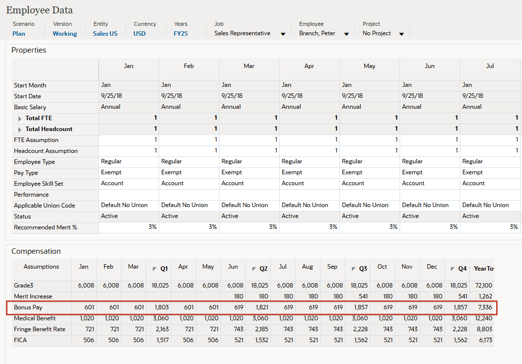

  9. Nas guias verticais à esquerda, clique em Detalhes verticais (Detalhes do Funcionário).
  10. Em Detalhes do Funcionário, defina o PDV como:
    Dimensão Membro
    Job Representante de vendas
    Funcionário Filial, Pedro

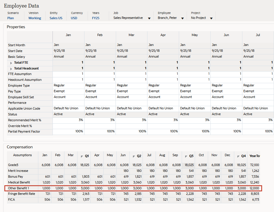

  11. Revise os dados de Pagamento de Bônus para a Agência Peter.
    Pagamento de Bônus para Peter Branch
  12. Exibir detalhes de outro funcionário. Defina o PDV para:
    Dimensão Membro
    Job Gerente de Vendas
    Funcionário Lopez, Mateo

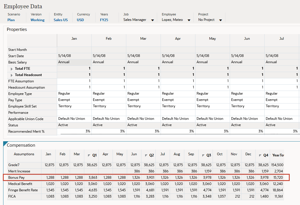

  13. Revise os dados de Pagamento de Bônus de Mateo Lopez.
    Pagamento de Bônus para Mateo Lopez

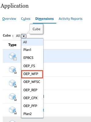

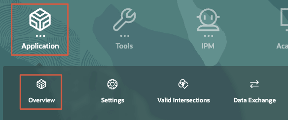

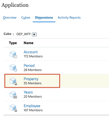

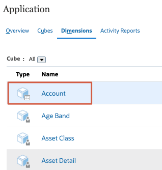

  1. Na home page, clique no Regime Aplicativo e, em seguida, em Visão Geral.
    Navegar até a Visão Geral do Aplicativo
  2. Clique em Dimensões.
    Ir para Dimensões

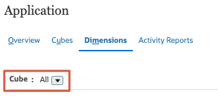

  3. Na lista suspensa Cubo, verifique se Todos está selecionado.
    Selecionar TODOS os cubos
  4. Na lista de dimensões, clique em Conta.
    Dimensão da conta

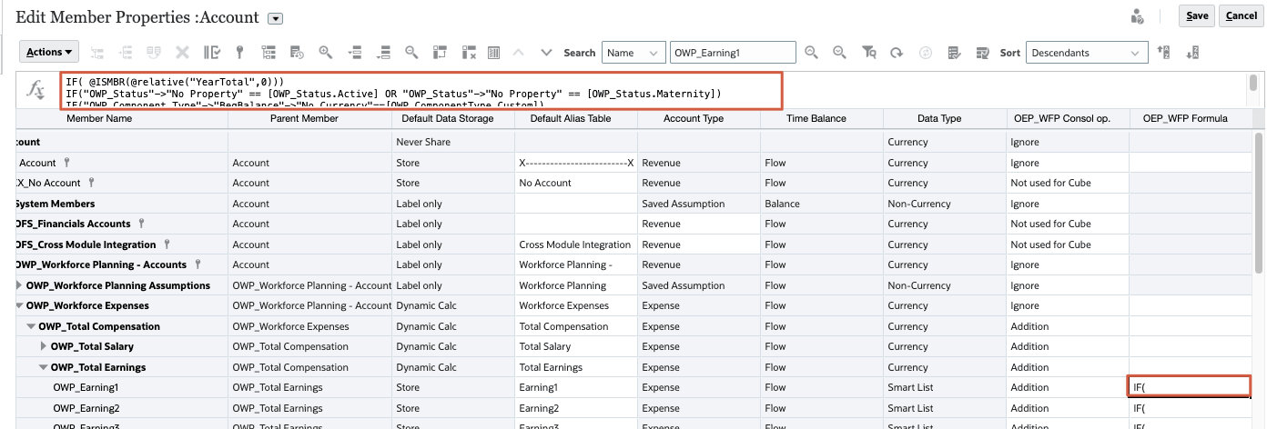

  5. Em Editar Propriedades do Membro da Conta, clique com o botão direito do mouse no cabeçalho da coluna Nome do Membro para abrir a caixa de diálogo Selecionar Colunas.

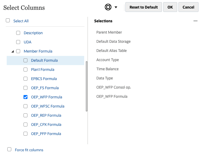

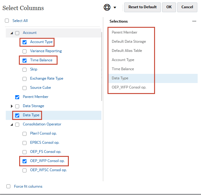

  6. Em Seleções, para todas as propriedades, exceto para Membro Pai, Armazenamento de Dados Padrão e Tabela de Alias Padrão, passe o mouse sobre o nome da propriedade e clique em X para removê-la.

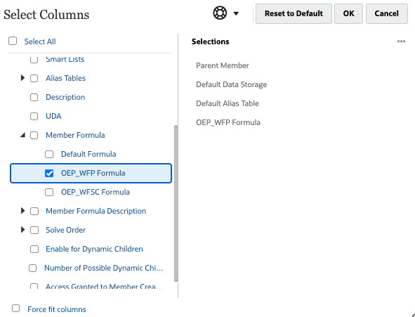

  7. À esquerda, em Selecionar colunas, selecione as seguintes colunas:
    • Em Conta: Tipo de Conta
    • Em Conta: Saldo de Tempo
    • Tipo de Dados
    • Em Operador de Consolidação: op. Consol. OWP_WFP
  8. Verifique suas seleções e clique em OK.
    Seleções de coluna

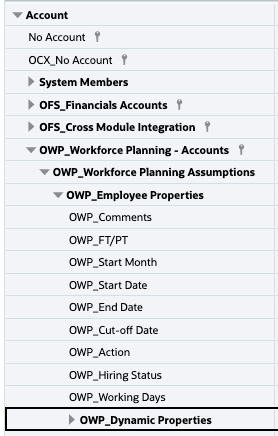

  9. Na caixa Pesquisar, digite OWP_Dynamic Properties e clique em Pesquisar Abaixo (Search Down).
    Procurar Propriedades OWP_Dynamic
    O membro Propriedades OWP_Dynamic é exibido e selecionado na grade.
    Propriedades de OWP_Dynamic
    Dica:
    Você pode encontrar o membro Propriedades do OWP_Dynamic em Account\OWP_Workforce Planning - Accounts\OWP_Workforce Planning Assumptions\OWP_Employee Properties.

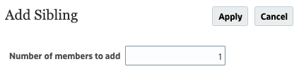

  10. Com a opção Propriedades OWP_Dynamic selecionada, clique em Adicionar Irmão (Adicionar Irmão).
    Adicionando um irmão
  11. Em Adicionar Irmão, aceite o valor padrão 1 em Número de membros a serem adicionados e clique em Aplicar.
    Caixa de diálogo Adicionar Irmão

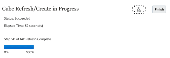

  15. Clique em Atualizar Banco de Dados (Atualizar Banco de Dados).
  16. Em Atualizar Banco de Dados, faça as seguintes seleções e clique em Atualizar Banco de Dados:
    Antes de Atualizar o Banco de Dados
    Ativar Uso da Aplicação para Administradores
    Após a Atualização do Bancos de Dados
    Ativar Uso da Aplicação para Todos os usuários

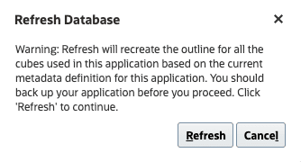

  17. Revise a mensagem de advertência e clique em Atualizar.
    Advertência de Atualização do Banco de Dados
    Atenção:
    As melhores práticas sugerem a criação de um backup completo de toda a instância do aplicativo antes de fazer alterações nos metadados.
    O processo de atualização do cubo leva um momento para ser concluído.
  18. Quando o status for exibido como Bem-sucedido e a porcentagem de conclusão for 100%, clique em Concluir.
    Você pode ignorar quaisquer avisos na parte inferior.
    Atualização do banco de dados concluída

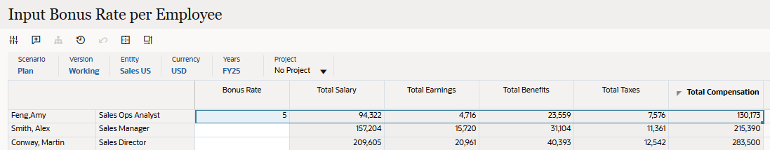

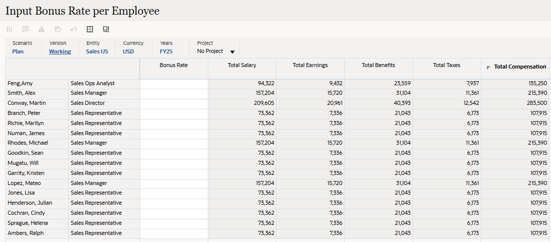

Criando um Formulário para Entrada de Taxa de Bônus

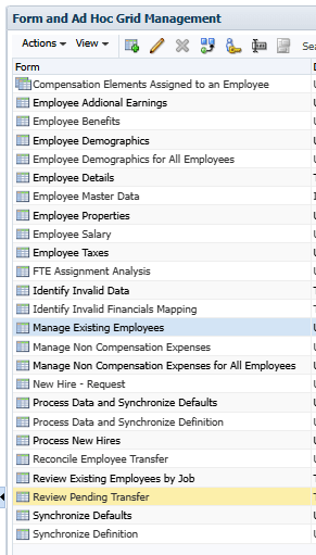

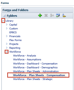

  1. Clique em Navegador (Navegador) e, em Criar e Gerenciar, clique em Formulários.
    Navegar para Gerenciamento de Formulários
  2. Em Pastas, expanda Biblioteca, Força de Trabalho e selecione Força de Trabalho - Planilhas - Remuneração.
    Expandindo pastas

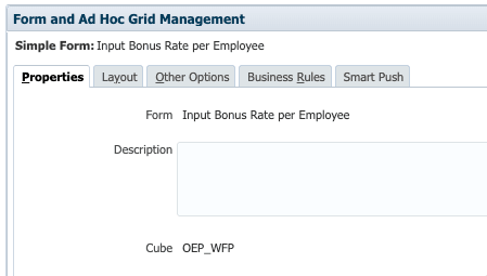

  3. Na área de conteúdo, selecione Gerenciar Funcionários Existentes e clique em Editar Form (Editar).
    Editar Form Gerenciar Funcionários Existentes
  4. No Gerenciamento de Formulário e Grade Ad Hoc para Gerenciar Funcionários Existentes, clique em Salvar Como.

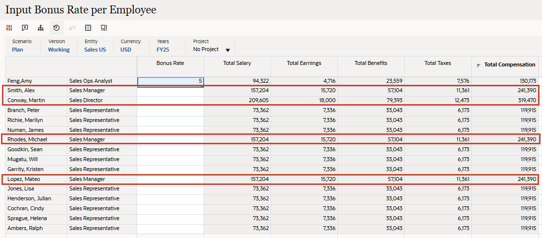

  5. Na caixa de diálogo Salvar Como, informe Taxa de Bônus de Entrada por Funcionário como o novo nome do formulário e clique em OK.
    Informe o novo nome do formulário
    A Taxa de Bônus de Entrada por Funcionário agora é aberta no Gerenciamento de Formulário e Grade Ad Hoc.
    Editar o formulário Taxa de bônus de entrada por funcionário

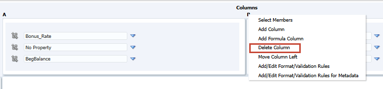

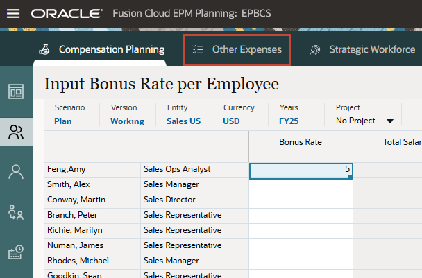

  6. Clique na guia Layout.

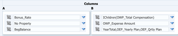

  7. Na Coluna A, faça as seguintes alterações:
    • Substitua os membros da Conta por Bonus_Rate.
    • Substitua os membros do Período por Pressupostos.

  8. Clique com o botão direito do mouse na Coluna B e selecione Excluir Coluna.
    Excluir Coluna B
    A coluna C substitui a coluna B original.
    Colunas da grade de formulários

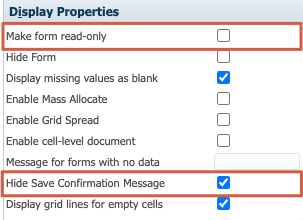

  11. Expanda Propriedades de Exibição.
  12. Em Propriedades de exibição, faça as seguintes alterações:
    Property Valor
    Tornar o formulário apenas para leitura Desmarcar
    Ocultar Mensagem de Confirmação de Salvamento Selecionada
  13. Verifique suas seleções.

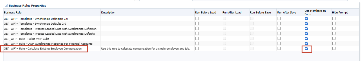

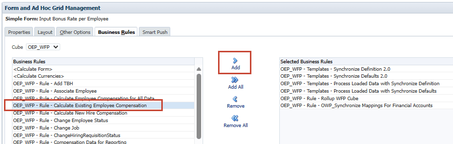

  14. Clique na guia Regras do Negócio.
  15. Em Regras de Negócios, selecione a regra OEP_WFP-Rule-Calculate Existing Employee Compensation e clique em Add.
    Adicionando regras a formulários
  16. Em Propriedades das Regras de Negócios, para OEP_WFP-Rule-Calculate Existing Employee Compensation, selecione Usar Membros no Formulário.
    Propriedades da Regra de Negócios
  17. Clique em Finalizar.

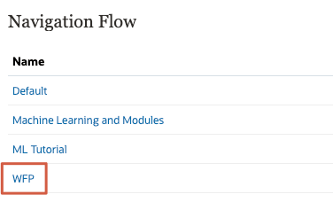

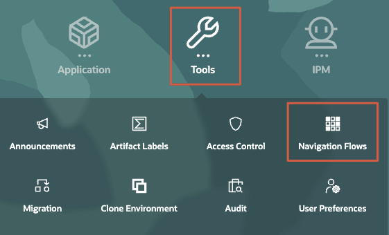

Criando um Fluxo de Navegação
  1. Clique em Navegador (Navegador) e, em Ferramentas, clique em Fluxos de Navegação.
    Navegar até Fluxos de Navegação

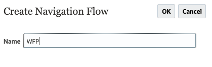

  2. Selecione a linha do fluxo de navegação Padrão e clique em Ações (Ações) e selecione Criar Cópia.
    Criar uma cópia do fluxo de navegação padrão
  3. Em Criar Fluxo de Navegação, digite WFP como nome e clique em OK.
    Caixa de diálogo Criar Fluxo de Navegação
  4. No Fluxo de Navegação, clique em WFP para editá-lo.
    Fluxo de navegação do WFP
  5. No WFP, expanda Força de Trabalho e clique em Planejamento de Remuneração.
    Editar o cartão de Planejamento de Remuneração

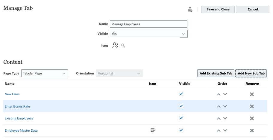

  6. Em Gerenciar Cartão - Conteúdo, clique em Gerenciar Funcionários.
    Editar Gerenciar Funcionários
  7. Em Gerenciar Guia - Conteúdo, clique em Adicionar Nova Subguia.
  8. Na Subguia Gerenciar, digite Informar Taxa de Bônus como o nome.
  9. Para Artefato, clique em Escolher artefato (Escolher Artefato).
  10. Na Biblioteca, localize e selecione Taxa de Bônus de Entrada por Funcionário e clique em OK.
    Dica:
    A Taxa de Bônus de Entrada por Funcionário é salva em Library\Workforce\Workforce - Plan Sheets - Compensation.
  11. Na Subguia Gerenciar, clique em Salvar e Fechar.
  12. Na Guia Gerenciar, verifique se Informar Taxa de Bônus está listado como uma guia e clique em Salvar e Fechar.
    Verificando Entrada de Taxa de Bônus na Guia Gerenciar
  13. Em Gerenciar Cartão, clique em Salvar e Fechar.

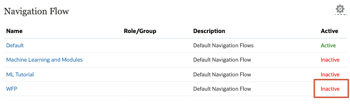

  15. No Fluxo de Navegação, para o WFP, clique em Inativo.
    Ativar WFP
  16. Verifique se o WFP está definido como Ativo e clique em Home (Início) para retornar à home page.

  18. Na página inicial, clique em Força de Trabalho e em Planejamento de Remuneração.
    Navegar para Planejamento de Remuneração
  19. Nas guias verticais à esquerda, clique em Gerenciar Funcionários (Gerenciar Funcionários).
  20. Nas guias inferiores, clique em Informar Taxa de Bônus.
    O formulário Taxa de Bônus de Entrada por Funcionário é exibido.
    Ir para Dimensões

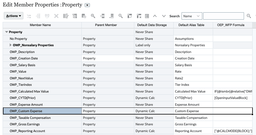

    Dimensão da conta
  6. À esquerda, em Selecionar Colunas, expanda Fórmula de Membro e selecione OEP_WFP Fórmula.
  7. Verifique suas seleções e clique em OK.
    Seleções de coluna

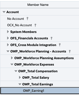

  8. Na caixa Pesquisar, digite OWP_Earning1 e clique em Pesquisar Abaixo (Pesquisar Abaixo).
    Procurar OWP_Earning1
    O membro OWP_Earning1 é exibido e selecionado na grade.
    Dica:
    Você pode encontrar o membro OWP_Earning1 em Account\OWP_Workforce Planning - Accounts\OWP_Workforce_Expenses\OWP_Total Compensation\OWP_Total Earnings.
  9. Para OWP_Earning1, clique na célula OEP_WFP Fórmula.
    Depois de selecionar a célula Fórmula OEP_WFP para OWP_Earning1, a fórmula do membro é exibida acima da grade.
    Barra Fórmula do membro acima da grade

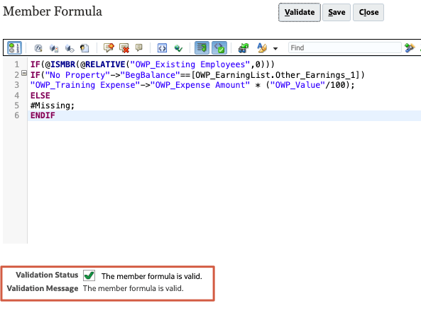

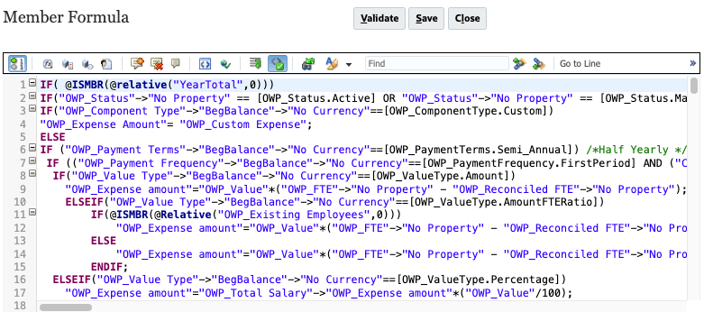

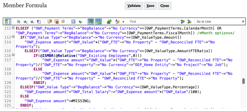

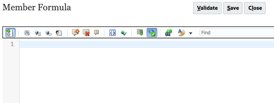

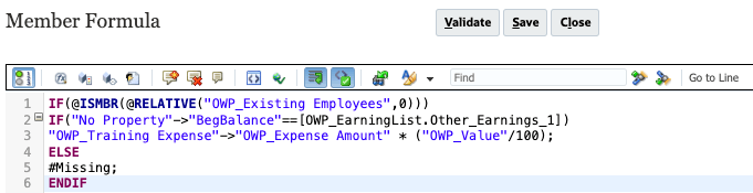

  10. À esquerda da fórmula do membro, clique em Fórmula de Membro (Fórmula do Membro).
    A caixa de diálogo Fórmula do Membro é exibida.
    Fórmula de Membro

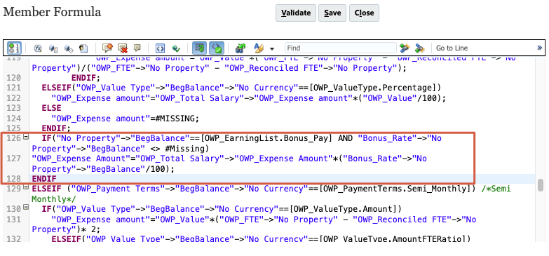

  11. Na barra de ferramentas, clique em Quebra (Quebrar) para exibir o texto da fórmula do membro dentro dos limites da janela.
  12. Role para baixo até a linha 112 em que o comentário /*Month options*/ é exibido.
    Opções do mês
  13. Localize a linha 125 e insira uma linha logo abaixo dela.
    Inserir uma linha
  14. Copie e cole a seguinte fórmula nessa seção:
    Observação:
    Nesta fórmula, espera-se que o Pagamento de Bônus seja calculado como a porcentagem do Salário Total pago no ano.
    IF("No Property"->"BegBalance"==[OWP_EarningList.Bonus_Pay] AND "Bonus_Rate"->"No Property"->"BegBalance" <> #Missing)
    "OWP_Expense Amount"="OWP_Total Salary"->"OWP_Expense Amount"*("Bonus_Rate"->"No Property"->"BegBalance"/100);
    ENDIF
    Dica:
    Você pode usar a opção Copiar disponível aqui dentro do código.
    O Pagamento de Bônus é calculado com base nesta fórmula: Bonus Pay = Total Salary x Bonus Rate.
    Fórmula inserida
    Neste exemplo, o cálculo só se aplica a funcionários existentes. As novas admissões receberão inicialmente o pagamento de bônus padrão.
    Opcionalmente, você pode copiar a mesma fórmula para as outras condições de pagamento.
    Você pode personalizar ainda mais essa fórmula de membro modificando seções em limites, pagamento bruto e cálculos tributáveis. Antes de fazer alterações, faça backup do aplicativo. Em seguida, aplique suas alterações a todas as condições de pagamento e contas de ganhos relevantes.
  15. Clique em Validar.
    Uma mensagem de validação é exibida na parte inferior da caixa de diálogo.
  16. Clique em Salvar.

  18. Clique em Atualizar Banco de Dados (Atualizar Banco de Dados).
  19. Em Atualizar Banco de Dados, faça as seguintes seleções e clique em Atualizar Banco de Dados:
  20. Revise a mensagem de advertência e clique em Atualizar.
  21. Quando o status for exibido como Bem-sucedido e a porcentagem de conclusão for 100%, clique em Concluir.
  22. Em Atualizar Banco de Dados, clique em Fechar.

Informando Taxas de Bônus
  1. Na página inicial, clique em Força de Trabalho e em Planejamento de Remuneração.
  2. Nas guias verticais à esquerda, clique em Gerenciar Funcionários (Gerenciar Funcionários).
  3. Nas guias inferiores, clique em Informar Taxa de Bônus.
    Neste tutorial, você insere taxas de bônus para FY25. Normalmente, você insere taxas de bônus para todos os anos aplicáveis.
    Observe que, por padrão, o Total de Ganhos é calculado em 10% do Salário Total.
  4. Para Feng, Amy, informe 5 como a Taxa de Bônus.
    A fórmula de membro adicionada na seção anterior calcula a taxa de bônus em 100, o que exige que o valor da taxa de bônus seja inserido como "5" em vez de "5%" ou "0,05".
    IF("No Property"->"BegBalance"==[OWP_EarningList.Bonus_Pay] AND "Bonus_Rate"->"No Property"->"BegBalance" <> #Missing) "OWP_Expense Amount"="OWP_Total Salary"->"OWP_Expense Amount"*("Bonus_Rate"->"No Property"->"BegBalance"/100);
    ENDIF
  5. Clique em Salvar.
  6. Clique com o botão direito do mouse na célula de membro de Feng, Amy e selecione Calcular Remuneração.
    Selecione a linha de dados para Amy Feng e execute Calcular Remuneração
  7. Na caixa de diálogo de informações, clique em OK.
    Diálogo Informações
    O Total de Ganhos, o Total de Impostos e a Remuneração Total de Amy Feng foram atualizados com base no valor da Taxa de Bônus informado.
    Remuneração Calculada

Adicionando um Limite ao Pagamento de Bônus
  1. Na home page, clique em Aplicativo e em Configurar.
    Navegar para Configurar
  2. No menu suspenso Configurar, selecione Força de Trabalho.
  4. Em Benefícios e impostos, clique em qualquer um dos links de filtro para abrir a caixa de diálogo Filtro.
    Filtrar por Valor
    Cenário OEP_Plan
    Version OEP_Working
    Filtrar seleções
    Clique em Bonus Pay
  8. Em Ganhos Adicionais para Pagamento de Bônus, revise os detalhes e clique em Próximo.
  9. Na grade de dados, para Nenhuma Opção, informe 18000 como o Limite de todos os membros YearTotal para todos os três anos (FY25, FY26 e FY27):
    Informar Limite para Nenhuma Opção
    Veja a seguir algumas dicas ao executar operações de grade:
    • Digite o atalho 18K para 18000.
    • Para copiar valores em várias células, certifique-se de que as células para as quais deseja copiar estejam visíveis. Talvez seja necessário expandir colunas. Em seguida, selecione a célula que deseja copiar. Aponte o cursor para a borda inferior da célula direita da seleção. Quando o ponteiro se tornar um cursor de movimento (+), clique e arraste a borda pelas células nas quais deseja copiar o valor. Por exemplo, para FY25, expanda YearTotal, depois seus trimestres, depois seus meses. Insira um valor em Jan. Certifique-se de que o foco da célula ainda esteja em Jan e, em seguida, aponte o cursor para a parte inferior direita da borda da célula. Quando o cursor de movimento for exibido, clique e arraste a borda em todos os pontos em FY25.
  10. Clique em Próximo.
  11. Revise os valores limite informados e clique em Salvar.
    Revisar dados de limite
  12. Na mensagem de informações, clique em OK.

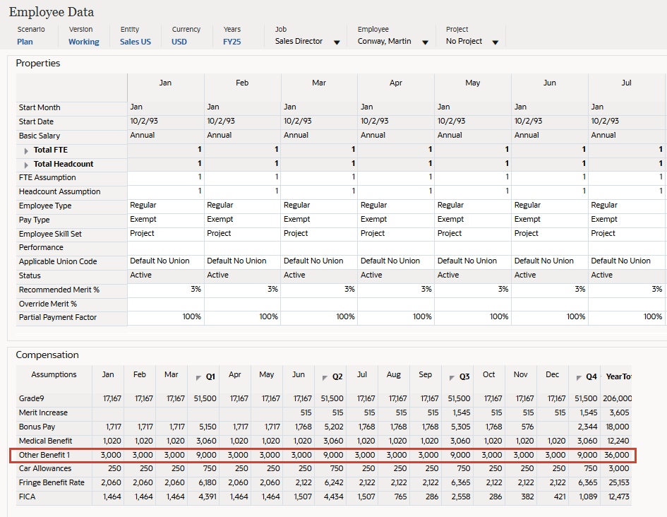

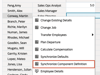

  4. Clique com o botão direito do mouse na célula do membro para Conway, Martin e selecione Sincronizar Definição do Componente.
    Sincronizar Definição de Componente
    Observação:
    Com a execução anterior de Sincronizar Padrões com dados, foram feitas alterações em um componente existente (Pagamento com Bônus) de um funcionário existente. Nesse caso, somente a opção Sincronizar Definição de Componente é necessária para processar com eficiência as alterações recentes em que os dados de limite foram adicionados.
    Sincronizar Padrões só é necessário para novos componentes adicionados ao Assistente de Benefícios e Impostos ou para a primeira vez que um funcionário é adicionado a uma entidade.
    Para que as alterações se apliquem à regra Calcular Remuneração, execute primeiro a regra Sincronizar aplicável.
  5. Na mensagem de informações, clique em OK.
  6. Examine as alterações em Total de Ganhos, Total de Impostos e Remuneração Total para Martin Conway.
    O Total de Ganhos agora é limitado a 18.000 com base no valor limite informado no Assistente de Benefícios e Impostos. O Total de Impostos e a Remuneração Total foram atualizados com base nessa alteração.
    Dados atualizados para Conway, Martin

  1. Na home page, clique em Aplicativo e, em seguida, em Configurar.
  4. Em Benefits & Taxes, verifique ou defina valores de filtro:
    Filtrar por Valor
    Cenário OEP_Plan
    Version OEP_Working
    Componentes Benefícios
  5. Em Benefícios e Impostos, clique em Outro Benefício 1.
    Clique em Outro Benefício 1
  6. Em Benefícios para Outros Benefícios 1, selecione os seguintes valores:
    Detalhes do Benefício Valor
    Tipo de Componente Tabela de Taxas
    Conta Financeira Outros Benefícios
    Tipo de Valor Valor Uniforme
    Componente Tributável No
  7. Verifique suas seleções e clique em Next.
    Detalhes do benefício

  9. Na grade de dados, informe as seguintes taxas para estas Opções:
      FY25 FY26 FY27
      Taxa Taxa Taxa
      Total do Ano Total do Ano Total do Ano
    Opção 3 36,000 48,000 60,000
    Opção 2 24,000 36,000 48,000
    Opção 1 12,000 24,000 36,000
    Observação:
    A Opção 1, a Opção 2 e a Opção 3 não são membros pré-implantados e são específicos do cliente. Para fins de treinamento, esses membros foram adicionados como opções genéricas com uma configuração de Fluxo de Saldo de Tempo. Por exemplo, para obter um valor de 3.000/mês para a Opção 3, digite 36.000 para YearTotal. Você pode definir opções de Saldo de Tempo com base nos requisitos da sua empresa. Para obter uma lista das opções de Saldo de tempo suportadas, consulte a documentação sobre Administração do Planning.
  11. Revise os valores informados e clique em Salvar.
    Revisar dados
  13. Em Benefícios, clique em Fechar.
  14. Em Benefits & Taxes, clique em Close.

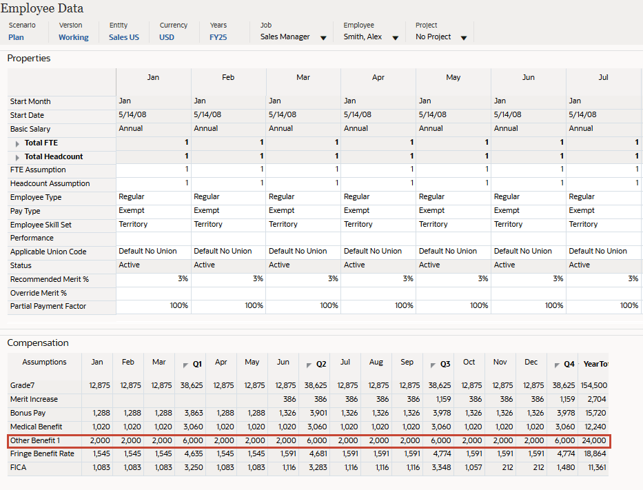

Adicionando Padrões para Outro Benefício 1

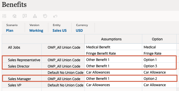

  2. Nas guias verticais à esquerda, clique em Defaults (Padrões).
  3. Nas guias inferiores, clique em Benefícios.

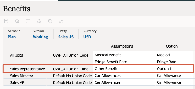

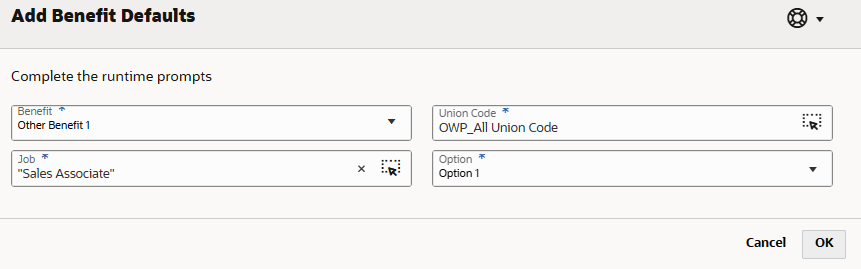

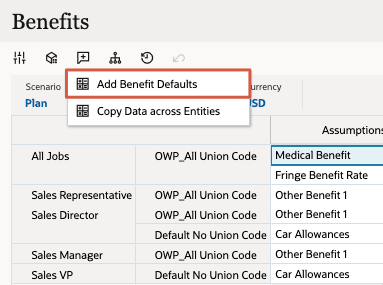

  4. Em Benefícios, clique com o botão direito do mouse em uma célula somente leitura na área de conteúdo e selecione Adicionar Padrões de Benefícios.
    Opções do menu de contexto
  5. Em Adicionar Padrões de Benefícios, defina os valores da seguinte forma:
    Prompt Valor
    Benefício Outro Benefício 1
    Opção Opção 1
    Dica:
    Use o Seletor de Membros para localizar e selecionar valores de membros para Código do Cargo e Sindicato. Ao selecionar o membro Cargo do Representante de Vendas, ele pode exibir seu alias Associado de Vendas em Adicionar Padrões de Benefícios.
    Opção 1
    A opção 1 para Representantes de Vendas é adicionada ao formulário.
    Opção 1
  8. Execute as etapas de 4 a 7 usando as seguintes seleções para a Opção 2 e a Opção 3.
  2. Nas guias inferiores, clique em Informar Taxa de Bônus.
  3. Verifique ou defina o PDV para os seguintes membros:
    Dimensão Membro
    Cenário Plano
    Entidade Vendas EUA
    Moeda USD
    Anos FY25
  4. Na grade de dados, clique com o botão direito do mouse na célula de cabeçalho vazia superior esquerda para exibir as opções de menu e selecione Sincronizar Padrões.
    Prompt Valor
    Cenário OEP_Plan
    Version OEP_Working
    Informar Moeda USD
    Seleções de prompt
  8. Revise as alterações de dados para os funcionários Gerente de vendas, Diretor de vendas e Associado de vendas.
    Dados atualizados no formulário
    Os padrões de benefícios foram sincronizados para esses cargos, mapeando para os membros de Opção aos quais você adicionou valores.
  9. Nas guias verticais à esquerda, clique no Detalhes do Funcionário (Detalhes do Funcionário).
  10. Defina as seleções de PDV e Página com o seguinte:
    Dimensão Membro
    Funcionário Filial,Medidor
    Os detalhes de remuneração atualizados, incluindo novos benefícios para Peter Branch, são exibidos. A grade de dados Remuneração inclui Outro Benefício 1 com um valor mensal de US$ 1.000 que corresponde à Opção 1.
    Dados do Funcionário da Agência Peter
  11. Defina as seleções de PDV e Página com o seguinte:
    Dimensão Membro
    Funcionário Silva,Alex
    Os detalhes de remuneração atualizados, incluindo novos benefícios para Alex Smith, são exibidos. A grade de dados Remuneração inclui Outro Benefício 1 com um valor mensal de US$ 2.000 que corresponde à Opção 2.
    Dados do Funcionário Alex Smith
  12. Defina as seleções de PDV e Página com o seguinte:
    Dimensão Membro
    Job Diretor de vendas
    Funcionário Conway, Martin
    Os detalhes de remuneração atualizados, incluindo novos benefícios para Martin Conway, são exibidos. A grade de dados Remuneração inclui Outro Benefício 1 com um valor mensal de US$ 3.000 que corresponde à Opção 3.
    Dados de funcionários da Martin Conway

  1. Na página inicial, clique no Regime Aplicativo e em Configurar.
    Filtrar por Valor
    Cenário OEP_Plan
    Version OEP_Working
  5. Em Benefícios e Impostos, clique em Outro Benefício 2.
    Clique em Outro Benefício 2
  6. Em Benefícios para Outros Benefícios 2, selecione os seguintes valores:
    Tipo de Componente Limite e Tabela de Taxas
    Condições de Pagamento Semestralmente (Ano do Calendário)
    Frequência de Pagamento Pagamento de Hora Extra
    Opções do Pagamento Único Quarto Mês

  9. Na grade de dados, insira as seguintes taxas e limites para as Opções 1 e 2:
      FY25 FY26 FY27
      Taxa Limite Taxa Limite Taxa Limite
      Total do Ano Total do Ano Total do Ano Total do Ano Total do Ano Total do Ano
    Opção 2 120 36,000 120 39,000 120 42,000
    Opção 1 120 24,000 120 27,000 120 30,000
    Observação:
    A Opção 1, a Opção 2 e a Opção 3 não são membros pré-implantados e são específicos do cliente. Para fins de treinamento, esses membros foram adicionados como opções genéricas com uma configuração de Fluxo de Saldo de Tempo. Você pode definir opções de Saldo de Tempo com base nos requisitos da sua empresa. Para obter uma lista das opções de Saldo de tempo suportadas, consulte a documentação sobre Administração do Planning.
    Revisar dados
  11. Revise os dados de taxa e limite informados e clique em Salvar.
    Os dados são exibidos para abril e outubro com base nas opções de pagamento do quarto mês selecionadas.
    Dados de taxa e limite

Adicionando Padrões para Outro Benefício 2
    Prompt Valor
    Benefício Outro Benefício 2
    Opção Opção 1
    Dica:
    Opção 2 para Outro Benefício 2
  8. Execute as etapas de 4 a 7 usando as seguintes seleções para a Opção 2:
    Prompt Valor
    Opção Opção 2
  9. Verifique se Other Benefit 2 for Option 1 e Option 2 foram adicionadas ao formulário.
    Outro Benefício 2
Sincronizando Padrões
  3. Defina o PDV para os seguintes membros:
    Dimensão Membro
    Cenário Plano
    Entidade Vendas EUA
    Moeda USD
    Anos FY25
    Prompt Valor
    Cenário OEP_Plan
    Version OEP_Working
    Informar Moeda USD
    Seleções de prompt
  8. Revise as alterações de dados dos funcionários do Gerente de vendas e do Diretor de vendas.
    Dimensão Membro
    Os detalhes de remuneração atualizados, incluindo novos benefícios, para Alex Smith são exibidos. A grade de dados Remuneração inclui um benefício (Outro Benefício 2) em abril e outubro. O valor do Outro Benefício 2 para abril é US$ 1.288 em abril, que é 10% do salário desse mês. O valor do Outro Benefício 2 para outubro é reduzido para US$ 713 devido ao valor máximo do limite anual de US$ 2000.
    Dados do Funcionário Sara Molinari
    Dica:
    Role para a direita para exibir o restante dos dados do período.
    Dimensão Membro
    Detalhes de remuneração atualizados, incluindo novos benefícios, para Martin Conway são exibidos. A grade de dados Remuneração inclui um benefício (Outro Benefício 2) em abril e outubro. O valor do Outro Benefício 2 para abril é US$ 1.717 em abril, que é 10% do salário desse mês. O valor de Outro Benefício 2 para outubro é reduzido para US$ 1283 devido ao valor máximo do limite anual de US$ 3000.
    Dados do Funcionário Patrick John

  6. Em Benefits & Taxes, clique em Other Tax 1.
    Clique em Outro Imposto 1
  7. Em Impostos para Outro Imposto 1, selecione os seguintes valores:
    Detalhes do imposto Valor
    Conta Financeira Impostos da Folha de Pagamento
    Tipo de Valor Porcentagem de Ganhos Tributáveis
    Tipo de Valor Máximo Valor do Limite
  8. Verifique suas seleções e clique em Next.
    A seleção de Valor Limite para o Tipo de Valor Máximo permite que os impostos cruzem as Camadas para limites diferentes, em vez de atribuir qualquer Nível como padrão. Por exemplo, um Imposto do País pode ser de 10% nos primeiros $75.000 de ganhos acumulados no ano (YTD), 5% no valor acima do primeiro Limite ($75.000), até $100.000 de ganhos acumulados no ano e 1% em qualquer coisa acima do segundo Limite ($100.000). Isso permite que o padrão seja aplicado em vários níveis de imposto, dependendo dos proventos tributáveis.

  10. Na grade de dados, informe as seguintes taxas e limites para os Níveis 1, 2 e 3:
      FY25 FY26 FY27
    Camada 1 10 75,000 10 76,000 10 77,000
    Camada 2 5 100.000 5 102,500 5 105,000
    Camada 3 1 999,999,999 1 999,999,999 1 999,999,999
    Observação:
    O limite do nível final é definido para um valor excepcionalmente grande para cobrir a quantidade infinita acima do penúltimo limite.
    Revisar dados
  11. Clique em Próximo.
  12. Verifique os valores de taxa e limite informados e clique em Salvar.
  13. Na mensagem de informações, clique em OK.

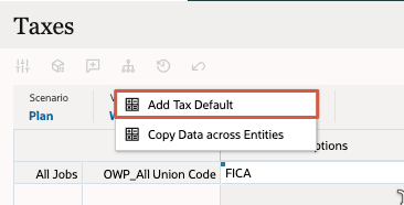

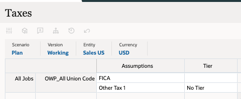

  4. Em Impostos, clique com o botão direito do mouse em uma célula somente leitura na área de conteúdo e selecione Adicionar Imposto Padrão.
    Adicionar Padrão de Imposto

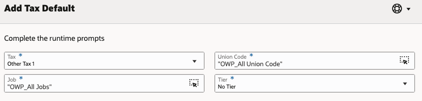

  5. Em Adicionar Imposto Padrão, defina os valores da seguinte forma:
    Prompt Valor
    Tax Outro Imposto 1
    Job OWP_All_Jobs
    Camada Nenhuma Camada
    Observação:
    Como o Valor Limite foi selecionado como o Tipo de Valor Máximo, a configuração de Nível nesse prompt se torna irrelevante, pois é ignorada no cálculo.
    Prompt Padrão de Imposto
  8. Verifique se Other Tax 1 - No Tier foi adicionado a todos os jobs.
    Outro Imposto 1
    Sincronizar Padrões
  5. Em Sincronizar Padrões, selecione os seguintes membros:
    Prompt Valor
    Cenário OEP_Plan
    Version OEP_Working
    Informar Moeda USD
    Seleções de prompt
  8. Nas guias verticais à esquerda, clique em Detalhes do Funcionário (Detalhes do Funcionário).
  9. Defina as seleções de PDV e Página com o seguinte:
    Dimensão Membro
  10. Revise os detalhes de remuneração atualizados na grade de dados Remuneração no canto inferior esquerdo da página.
    Detalhes da remuneração de Patrick John
    Neste exemplo, o Total de Ganhos Tributáveis inclui Salário Básico (referenciado por Grade9), Pagamento de Bônus e Abonos de Carro.
    Observe os meses em que o valor do Outro Imposto 1 é alterado.
    • Em maio, o valor cai à medida que o Limite de US$ 75.000 no Ano é atingido neste mês. Existe um valor parcial pago na Taxa de 10% e o restante na Taxa de 5%.
    • Em junho, o valor cai novamente à medida que o Limite de US$ 100.000 no Ano é atendido neste mês. Existe um valor parcial pago na Taxa de 5% e o restante na Taxa de 1%.
    • Em julho, o valor cai novamente, pois todo o Total de Ganhos Tributáveis agora está na Taxa de 1%.
    • Em novembro, o valor cai novamente porque o Pagamento de Bônus atinge seu Limite neste mês. O Total de Ganhos Tributáveis cai enquanto ainda está na Taxa de Outros Impostos 1 de 1%.
    • Em dezembro, o valor cai novamente, já que o pagamento de bônus agora é zero. O Total de Ganhos Tributáveis cai novamente enquanto ainda está na Taxa de Outros Impostos 1 de 1%.
    Filtrar por Valor
    Cenário OEP_Plan
    Version OEP_Working
    Filtrar seleções
  7. Em Benefits & Taxes, clique em Other Earnings 1.
    Outros Ganhos 1
  8. Em Proventos Adicionais para Outros Proventos 1, selecione os seguintes valores:
    Outros Detalhes de Ganhos Valor
    Tipo de Componente Personalizada
    Conta Financeira Plano de Pensão
    Tipo de Ganho Não Adicionar ao Pagamento Bruto
  9. Verifique suas seleções e clique em Next.
    Detalhes de Outros Ganhos

  11. Na grade de dados, para a Opção 1, informe 120 como a Taxa de todos os membros YearTotal para todos os três anos (FY25, FY26 e FY27):
    Informar taxas para a Opção 1
    Dica:
    No caso de problemas na exibição da grade de dados, tente alterar o PDV e voltar ao PDV pretendido aqui.
    Revisar valores de taxa

Adicionando uma Fórmula de Membro a um Ganho Personalizado
  2. Na Visão Geral do Aplicativo, clique em Dimensões.
    Clique em Dimensões
  3. Na lista suspensa Cubo, selecione OEP_WFP.
    Selecione OEP_WFP
  4. Na lista de dimensões, clique em Propriedade.
    Property
  5. Em Editar Propriedades do Membro para Propriedade, clique com o botão direito do mouse no cabeçalho da coluna Nome do Membro para abrir a caixa de diálogo Selecionar Colunas.
  6. À esquerda, em Selecionar Colunas, expanda a Fórmula do Membro e selecione OEP_WFP Fórmula.
    Seleções de coluna
  8. Em Member Name, expanda Property.
  9. Clique no membro OWP_Custom Expense para selecionar sua linha.
    OWP_Custom Despesa
  10. Para Despesa OWP_Custom, clique na célula OEP_WFP Fórmula.
  11. Bem acima da grade, clique em Fórmula de Membro (Fórmula de Membro).
    A caixa de diálogo do editor de Fórmula do Membro é aberta.
    Editor de Fórmula do Membro
  12. Copie e cole a seguinte fórmula no editor:
    IF(@ISMBR(@RELATIVE("OWP_Existing Employees",0)))
    IF("No Property"->"BegBalance"==[OWP_EarningList.Other_Earnings_1])
    "OWP_Training Expense"->"OWP_Expense Amount" * ("OWP_Value"/100);
    ELSE
    #Missing;
    ENDIF
    Neste exemplo, Provento Adicional é limitado a funcionários existentes. Observe o uso da Despesa de Treinamento no cálculo.
    Fórmula de Membro
    Certifique-se de remover espaços extras no final da fórmula.
  13. Clique em Validar.
    Quando a validação for concluída, uma mensagem será exibida.
    Fórmula do membro válida
  14. Clique em Salvar.
    Ativar o Uso do Aplicativo para Todos os usuários
    Atenção:
  4. Em Ganhos Adicionais, clique com o botão direito do mouse em uma célula somente leitura na área de conteúdo e selecione Adicionar Padrão de Ganho.
  5. Em Adicionar padrão de provento, defina valores com base no seguinte:
    Prompt Valor
    Ganho Outros Ganhos 1
    Opção Opção 1
    Definir prompt de padrões de provento
    Outros Proventos 1 - Opção 1 é exibido no formulário.
    Outros Ganhos 1 foram adicionados ao formulário
    Dimensão Membro
    Cenário Plano
    Entidade Vendas EUA
    Moeda USD
    Anos FY25
    Prompt Valor
    Cenário OEP_Plan
    Version OEP_Working
    Informar Moeda USD
    Funcionário OWP_Existing Funcionários
    Dica:
    Certifique-se de selecionar Funcionários OWP_Existing, pois a fórmula de membro informada está restrita a eles.
    Seleções de prompt
  8. Nas opções de navegação na parte superior da página, clique em Outras Despesas.
    Navegar para Outras Despesas

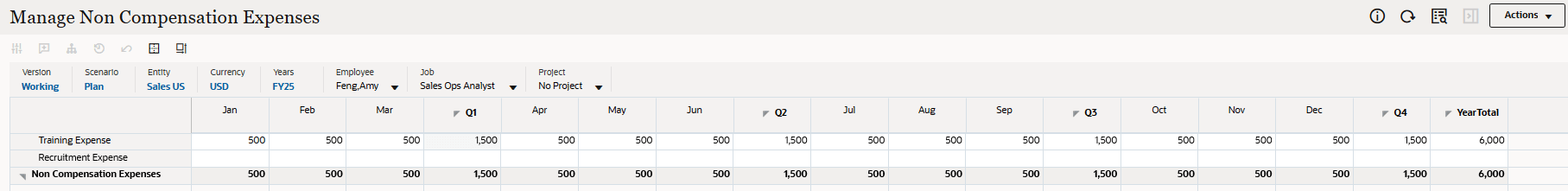

  9. Nas guias verticais à esquerda, clique em Despesas Não Relacionadas a Remuneração (Despesas sem Remuneração).
  10. Defina o PDV para os seguintes membros:
    Dimensão Membro
    Cenário Plano
    Entidade Vendas EUA
    Moeda USD
    Anos FY25
    Funcionário Feng,Amy
    Job Analista de Operações de Vendas
    Os dados de Amy Feng são exibidos.
    Dados para Amy Feng.
    Observe o valor de US$ 500 por mês. Esta será a base para o cálculo personalizado de 10%.
  11. Nas opções de navegação na parte superior da página, clique em Planejamento de Remuneração.
  12. Nas guias verticais à esquerda, clique em Detalhes do Funcionário (Detalhes do Funcionário).
  13. Verifique ou defina as seleções de PDV e Página para o seguinte:
    Dimensão Membro
  14. Verifique se Outros Ganhos 1 é exibido no formulário. O valor é calculado como 10% da Despesa de Treinamento.
    Outros Ganhos 1
