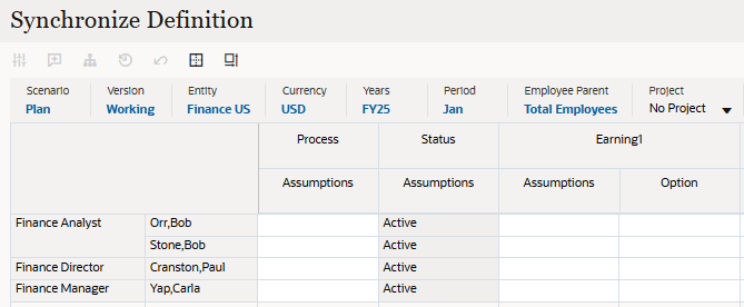

Dados do Processo Incremental com Sincronizar Definição
Se você precisar:
  • Atribuir padrões atualizados de entidade para benefícios, impostos e ganhos adicionais com base nos detalhes do driver de funcionário ou de cargo, alterando a opção Processar para Sim para os funcionários ou cargos aos quais você deseja aplicar os padrões atualizados de entidade
  • Alterar o salário, a base e a taxa para um funcionário
  • Calcular os componentes não relacionados ao salário com base na definição dos componentes no Assistente Benefícios e Impostos

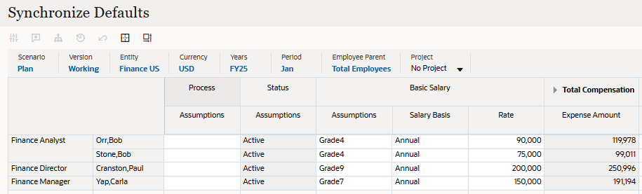

Sincronizar Padrões
Quando você atualiza detalhes do salário para o ano e mês selecionados no PDV deste formulário:
  • As atualizações são copiadas para todos os períodos futuros no Intervalo de Ano.
  • Os padrões de entidade são reaplicados e recalculados com base no salário modificado.

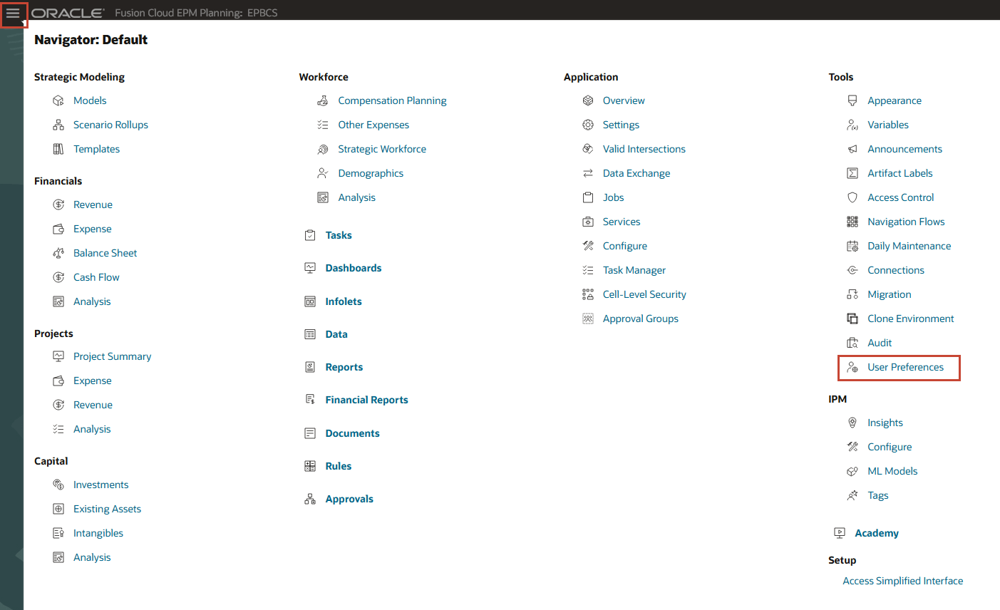

  1. Na home page, clique em Navegador (Navegador) e, em Ferramentas, clique em Preferências do Usuário.
    Menu Navegador

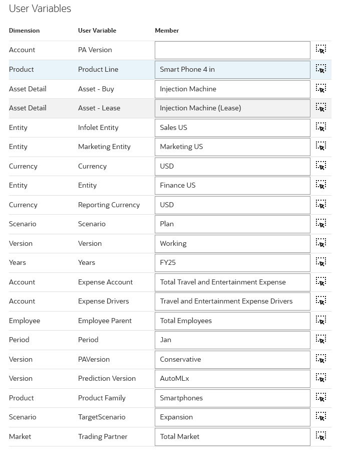

  2. Em Preferências, clique em Variáveis do Usuário.
    Como Selecionar Variáveis de Usuário
  3. Para cada variável, clique em seu Seletor de Membros (Seletor de Membros) para selecionar um membro como valor da variável:
    Variável de Usuário Membro
    Entidade do Infolet Vendas EUA
    Moeda USD
    Entidade Finanças EUA
    Moeda do Relatório USD
    Cenário Plano
    Version Em Andamento
    Anos FY25
    Conta de Despesas Total de Despesas com Viagem e Entretenimento
    Drivers de Despesa Drivers de Despesas com Viagem e Entretenimento
    Linha de Produtos Smart Phone 4 em (S_001)
  4. Verifique suas seleções e clique em Salvar.
    Variáveis de usuário com Membros selecionados

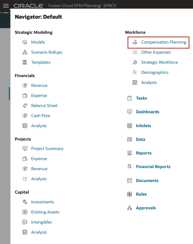

  1. No Planning, clique em Navegador (Navegador) e, em Workforce, clique em Planejamento de Remuneração.
    Navegar para Planejamento de Remuneração

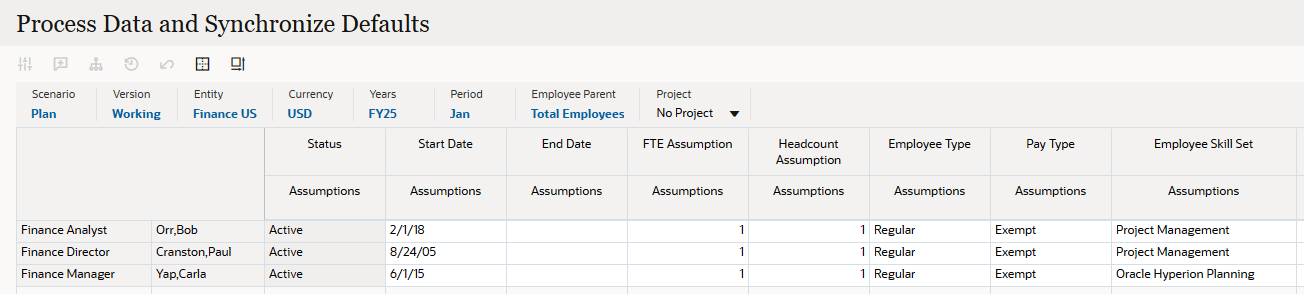

    Os Dados são exibidos no form.
    Os dados são exibidos

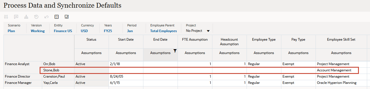

  5. Mova o cursor sobre a célula que exibe Orr,Bob para ativar a lista drop-down.
  6. Clique na lista drop-down para abrir a caixa de diálogo Selecionar Membro.
  7. Em Selecionar Membro, clique em Pedro,Bob.
    Observação:
    Pelo menos uma interseção Funcionário/Cargo deve existir no PDV antes de você poder adicionar outra linha Funcionário/Cargo aos formulários usando a lista Selecionar Membro.

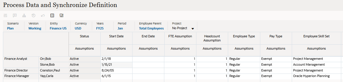

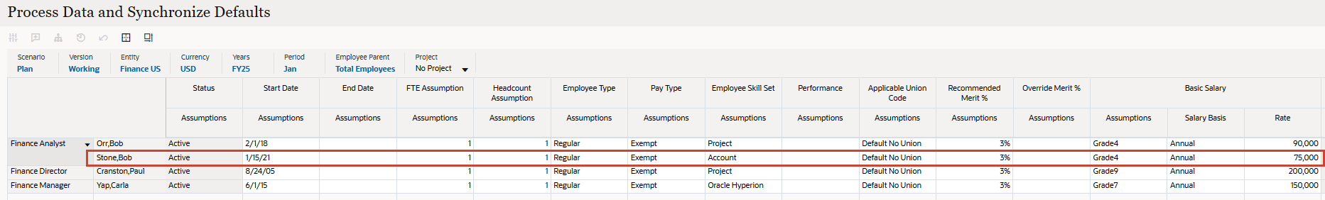

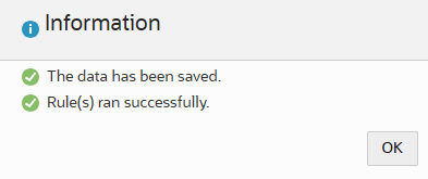

  8. Na linha de dados de Bob Stone, altere o valor de Conjunto de Habilidades - Pressupostos para Gerenciamento de Contas.

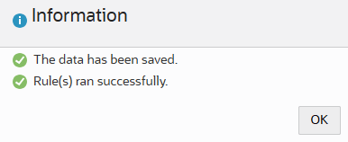

  9. Clique em Salvar.
  10. Na mensagem de informações, clique em OK.
    Mensagem informativa
    Uma linha de dados para Bob Stone é salva na Força de Trabalho.
    Propriedades de Bob Stone
  11. Para Bob Stone, defina as seguintes propriedades do funcionário:
    Property Valor
    Data Inicial 1/15/21
    Pressuposto de FTE 1
    Pressuposto de Número de Funcionários 1
    Tipo de Funcionário Regular
    Tipo de Pagamento Isentar
    Código de Sindicato Aplicável Código do Sindicato Sem Padrão
    % de mérito recomendado 3%
    Salário Básico - Premissas Grade4
    Salário Básico - Base Salarial Anual
    Salário Básico - Taxa 75K
    Observação:
    A Data Inicial é usada para fornecer cálculos mais precisos no nível do dia.
  12. Verifique suas seleções e clique em Salvar.
  13. Na mensagem de informações, clique em OK.
    As propriedades do funcionário e as informações de salário foram salvas.

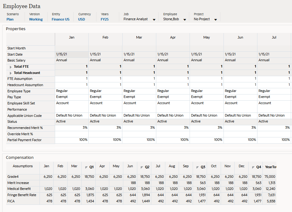

  14. Nas guias verticais à esquerda, clique em Detalhes do Funcionário (Detalhes do Funcionário).
  15. Defina as seleções de PDV/Página para o seguinte:
    Dimensão Membro
    Job Analista Financeiro
    Funcionário Pedra,Bob
    Projeto Não há Projetos
    PDV
  16. Avaliar os detalhes do funcionário para Bob Stone.
    Detalhes do Funcionário para Bob Stone
    Salário, benefícios e impostos agora são calculados para Bob Stone, sem precisar usar um modelo de carregamento de dados.

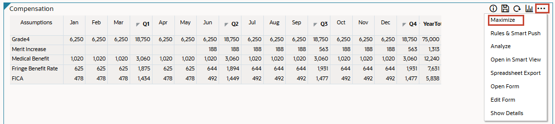

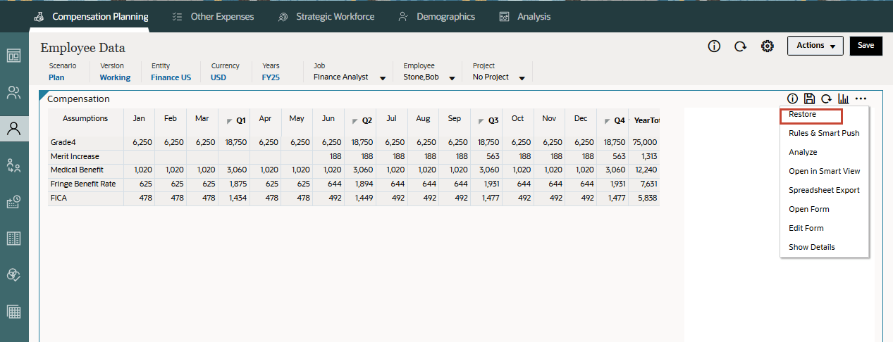

  17. No formulário Remuneração, mova o cursor sobre o espaço em branco acima da grade para exibir ícones de menu e clique em Maximizar (Maximizar).
    Ícones de ação
    Maximizar oculta os outros objetos no espaço de trabalho e preenche o espaço de trabalho com o formulário selecionado.
  18. Quando terminar de revisar, clique em Restaurar.

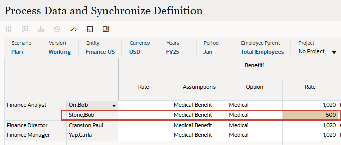

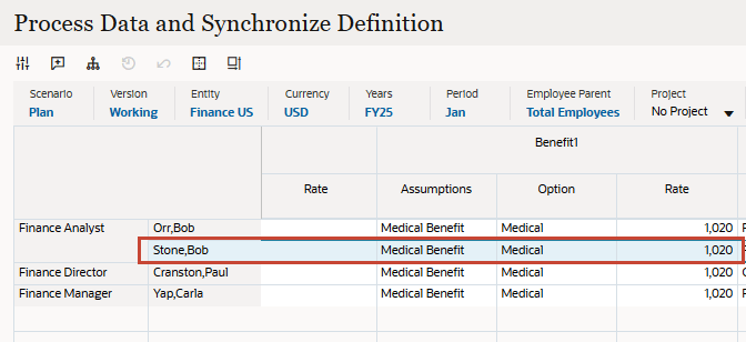

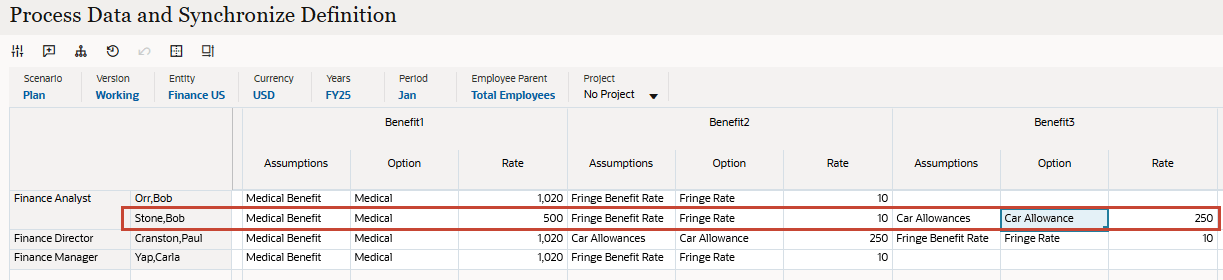

  4. Na grade, role para a direita até ver Benefit1 de Bob Stone.
    Benefit1
    Benefit1 corresponde ao Benefício Médico. Você substituirá a taxa padrão atual.
  5. Altere a Taxa Benefit1 de Bob Stone para 500.
    Benefit1

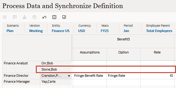

  6. Role para a direita e localize Benefit3 para Bob Stone.
    Benefit3
  7. Para Bob Stone em Benefit3, clique na célula para selecionar o seguinte:
    • Pressupostos: Subsídios do Carro
    • Opção: Subsídio de Carro
  8. Clique em Salvar.
  9. Na mensagem de informações, clique em OK.
    Benefit1 e Benefit3 são salvos. Benefit3 preenche automaticamente uma taxa padrão de US$ 250.

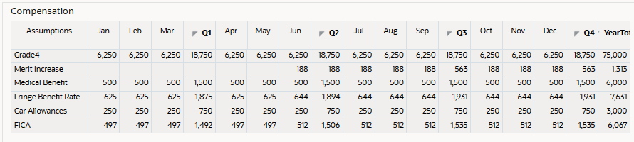

  12. No formulário Remuneração, analise os benefícios adicionais de Bob Stone.
    Formulário de remuneração
    O Benefício Médico mostra uma taxa mensal de US$ 500, e o Subsídio de Carro mostra um subsídio mensal de US$ 250.

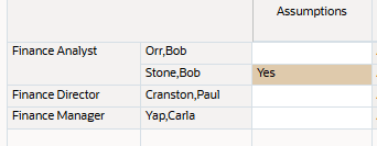

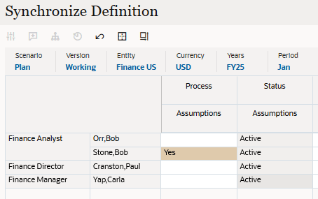

  4. Para Processo de Bob Stone - Pressupostos, clique na célula e selecione Sim.
    Premissas do Processo
  5. Clique em Salvar.
  6. Na mensagem de informações, clique em OK.

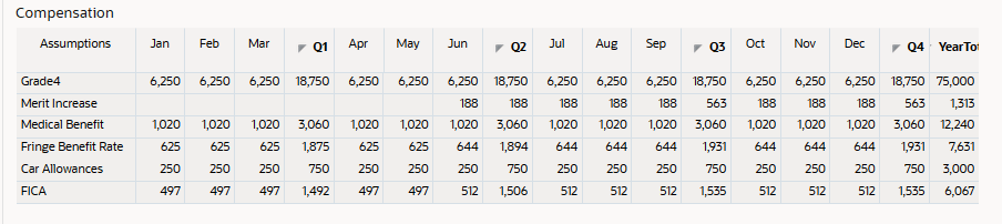

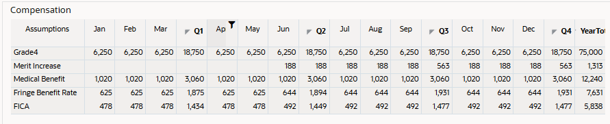

  9. No formulário Compensação, revise os benefícios de Bob Stone. Observe que a taxa de Benefício Médico está de volta a US$ 1.020 por mês e o benefício do Abono de Carro foi removido.
    Benefícios atualizados com base em pressupostos padrão
    Compare os resultados da seção anterior em que o Benefício Médico foi substituído como US$ 500 por mês e um Abono de Carro foi definido como US$ 250 por mês:

Nesta seção, você utiliza o formulário Sincronizar Definições para substituir as atribuições padrão. Este formulário permite alterar os proventos, benefícios ou impostos adicionais de um funcionário, bem como a Opção ou o Nível a serem usados em vez das atribuições padrão configuradas para a entidade.
  1. Nas guias verticais à esquerda, clique em Atualização em Massa (Atualização em Massa).
  2. Clique na guia inferior Sincronizar Definições.
  3. Verifique ou defina o PDV para os seguintes valores:
    Dimensão Membro
    Cenário Plano
    Moeda USD
    Anos FY25
    Período Jan
    Funcionário Pai Total de Funcionários
  5. Role para a direita e localize Benefit3 para Bob Stone.
  6. Para Bob Stone em Benefit3, clique na célula para selecionar o seguinte:
    Benefit3
  7. Clique em Salvar.
  8. Na mensagem de informações, clique em OK.
  9. Nas guias verticais à esquerda, clique em Detalhes do Funcionário (Detalhes do Funcionário).
  10. Defina as seleções de PDV/Página para o seguinte:
    Dimensão Membro
  11. No formulário Compensação, revise os benefícios de Bob Stone. Observe que o Abono para Carro retorna a US$ 250 por mês.
