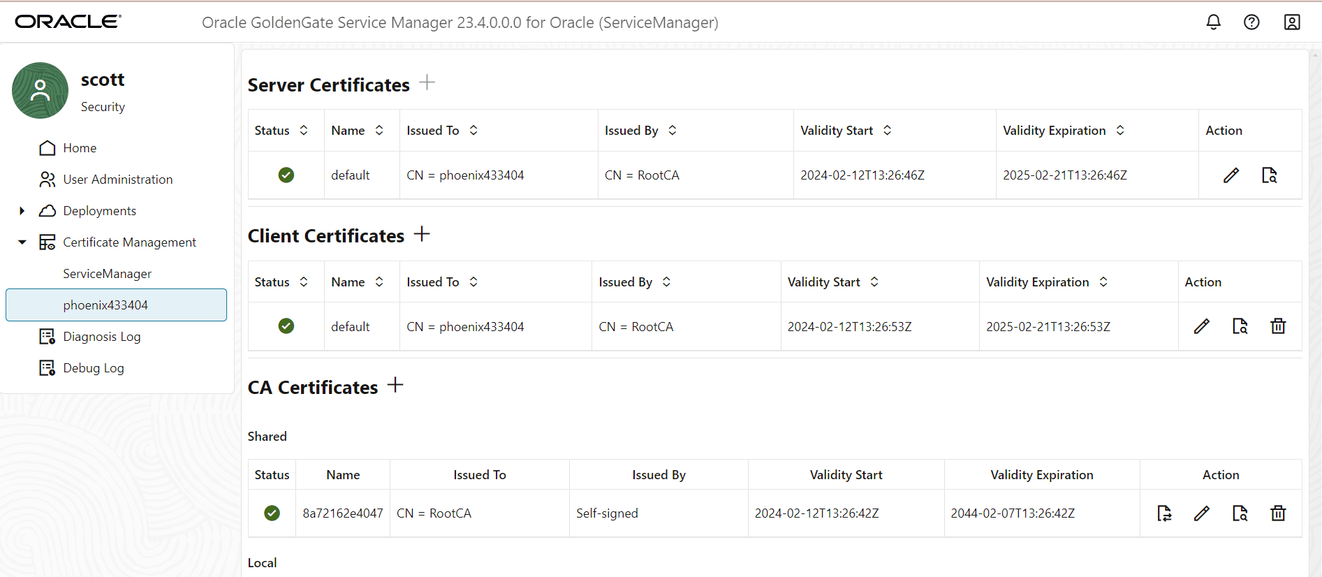

Verificar Detalhes de Certificados Usados em uma Implantação
Para verificar os detalhes de um certificado, incluindo a data de início e a data de validade de qualquer certificado:
Faça logon no Gerenciador de serviços.
Selecione Gerenciamento de Certificados no painel de navegação esquerdo da home page do Service Manager.
Selecione a implantação na lista drop-down para exibir informações sobre os certificados de servidor, cliente e CA. O período de validade (data de validade) do certificado juntamente com os algoritmos de assinatura usados do emissor são exibidos. Você também pode exibir os certificados disponíveis com o Gerenciador de Serviços selecionando o Gerenciador de Serviços no submenu Gerenciamento de Certificados no painel de navegação esquerdo.
Para recuperar informações de certificado usando a API REST, consulte Certificados para obter detalhes na Documentação da API REST do Oracle GoldenGate.

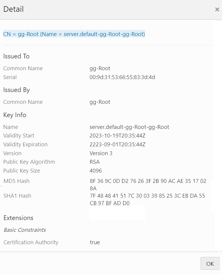

Para exibir mais detalhes sobre um certificado, clique no ícone Detalhes na coluna Ação. Os detalhes do certificado são exibidos, mostrados na seguinte imagem:

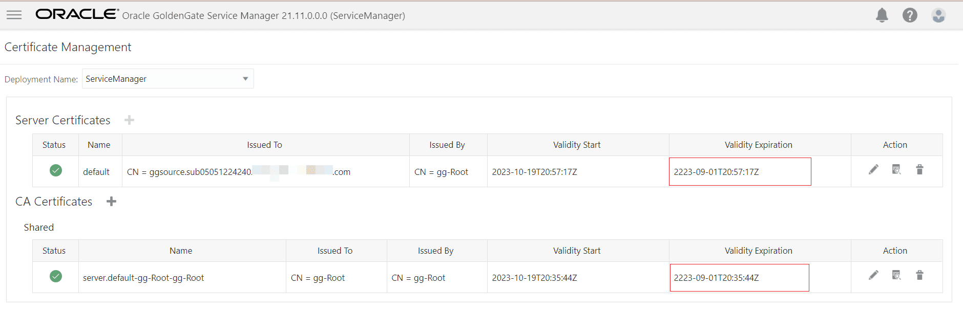

Substituir Certificados em uma Implantação
Não é possível renovar um certificado. Só é possível substituí-lo por um novo certificado. Certifique-se de verificar os detalhes de expiração dos certificados que você pretende substituir. Use as seguintes etapas para substituir certificados:
Clique na guia Gerenciamento de Certificados no painel de navegação esquerdo do Gerenciador de Serviços.
Selecione a implantação na lista drop-down para exibir informações sobre o servidor, certificados do cliente e certificados de CA.
Clique no ícone Detalhe na coluna Ação da tabela de armazenamento de certificados para exibir detalhes sobre o certificado, incluindo datas de início e expiração do certificado, mostradas na seguinte imagem:
Clique no ícone Substituir (lápis) para substituir os certificados do servidor.
