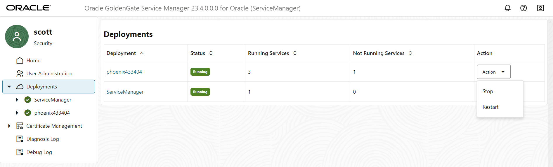

Alterar o Estado de uma Implantação
O estado de uma implantação fica visível na coluna Status da seção Implantações da home page do Gerenciador de Serviços. Está no estado Em Execução ou Interrompido.
Observação: Se o Gerenciador de Serviços for registrado como um daemon do sistema, o Gerenciador de Serviços, juntamente com os outros servidores, serão iniciados automaticamente quando o servidor host for (re)iniciado.
Para alterar o estado de uma implantação:
  1. Faça login no Gerenciador de Serviços usando as credenciais da conta do administrador.
  2. Na seção Implantações, clique no botão Ação da implantação que você precisa iniciar ou interromper.
    Alterar o estado de uma implantação
  3. Selecione entre as opções disponíveis para a alteração de estado da implantação:
    • Iniciar: Se a implantação estiver no estado interrompido, essa opção permitirá que você inicie a implantação.
    • Interromper: Se a implantação estiver em execução, essa opção permitirá que você a interrompa.
    • Reiniciar: Se a implantação estiver em execução, mas houver determinadas alterações aplicadas na reinicialização, essa opção permitirá que você reinicie a implantação.
    A opção exibida depende do estado atual da implantação.
  4. Verifique se todos os microsserviços associados à implantação estão no mesmo estado que a implantação. Por padrão, todos os microsserviços ficam no estado Em execução após o processo de implantação ser bem-sucedido.

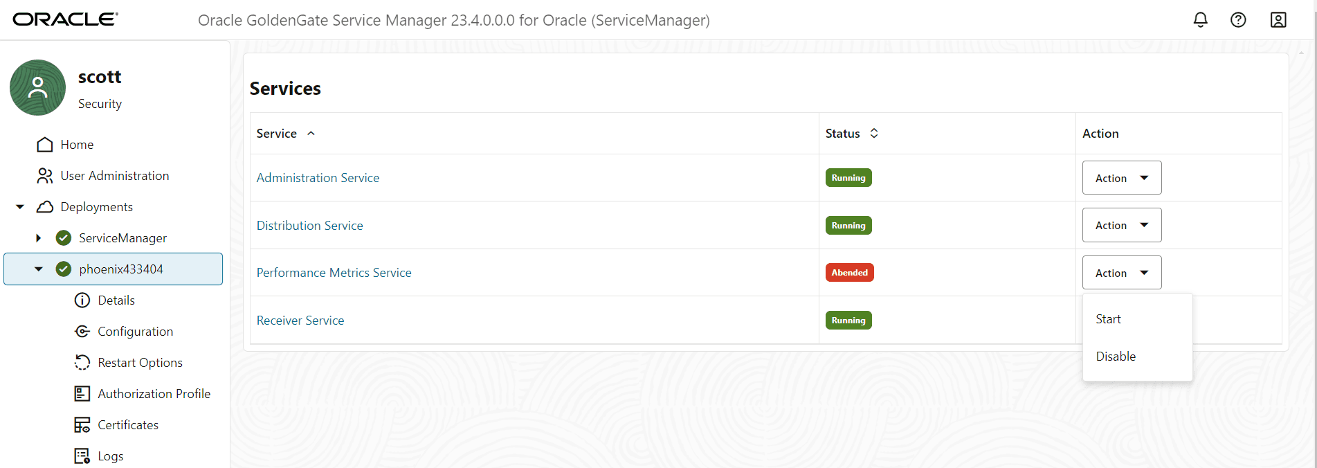

Alterar o Estado de Microsserviços em uma Implantação
Você pode alternar entre os estados dos microsserviços, para gerenciar erros ou aplicar alterações a uma configuração de implantação em microsserviços. Os microsserviços podem estar nos seguintes estados:
Para alterar o estado dos microsserviços associados a uma implantação:
  1. Na home page do Service Manager, clique no nome da Implantação no painel de navegação esquerdo. Os Microsserviços da implantação são mostrados no painel direito.
  2. Clique no botão Ação do microsserviço para o qual o estado precisa ser alterado.
    Alterar o estado de um Microsserviço do Gerenciador de Serviços
  3. Escolha entre as opções disponíveis para alterar o estado do microsserviço:
    • Iniciar/Parar: Se o microsserviço estiver em execução, a opção Parar estará disponível e, se for interrompida, a opção Iniciar será exibida.
    • Desativar/Ativar: Se o microsserviço estiver no estado Interrompido, só então você poderá usar a opçãoDesativar para desativar o serviço. Quando um microsserviço estiver desativado, o botão Ação será alterado para o botão Ativar, o que implica que, para alterar o estado do microsserviço, você precisará primeiro ativá-lo.
