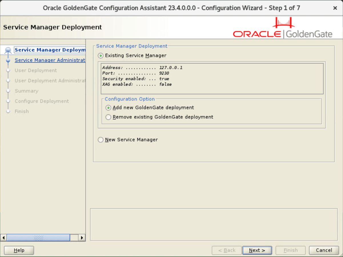

O assistente de configuração OGGCA é exibido. A opção Gerenciador de Serviços Existente é pré-selecionada na tela Implantação do Gerenciador de Serviços.
Opções para adicionar uma implantação a um Gerenciador de Serviços existente
Use as seguintes etapas para adicionar uma implantação ao Gerenciador de Serviços existente:
  1. Na seção Opções de Configuração, selecione Adicionar nova implantação do GoldenGate para adicionar uma implantação ao Gerenciador de Serviços existente e clique em Próximo.

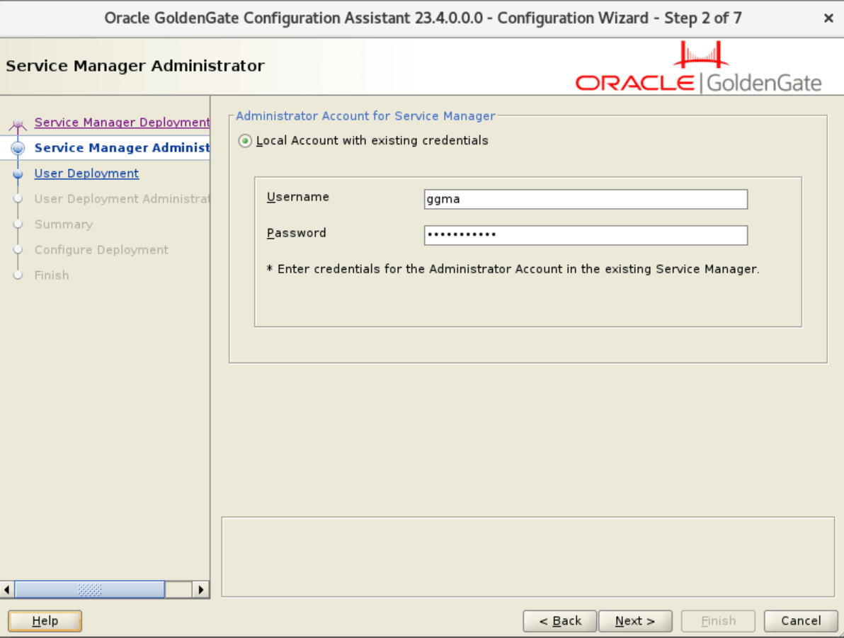

  2. Na tela Conta do Administrador do Service Manager, especifique as credenciais de login do Service Manager para o Service Manager existente e clique em Próximo, conforme mostrado na imagem a seguir.
    Informe as credenciais de log-in do usuário para a conta de administrador do Gerenciador de Serviços do Gerenciador de Serviços existente.
