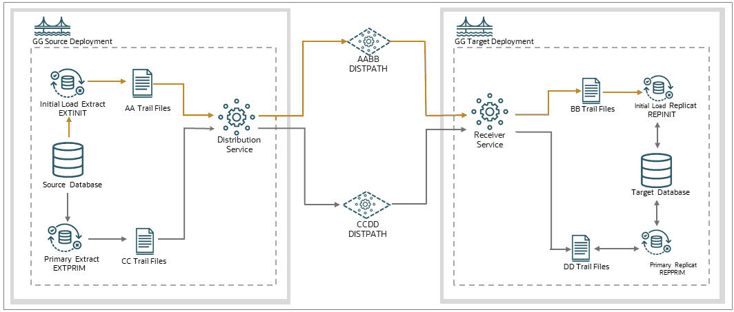

Para configurar esse processo de Extração, você precisará de uma combinação de processos de carregamento inicial baseado em arquivo e de captura de dados de alteração (CDC). O processo de instanciação usando o Extract de carga inicial inclui as seguintes tarefas:
Adicionar e configurar um Extract de Carga Inicial: Este Extract é usado para copiar o conteúdo existente de uma ou mais tabelas da origem para o banco de dados de destino.
Configurar Captura de Dados de Alteração: Usado para copiar alterações transacionais da origem para o banco de dados de destino. Observação: A Arquitetura de Microsserviços não suporta o carregamento de dados com uma carga direta do Oracle GoldenGate.
O processo de carregamento inicial baseado em arquivo é o método preferido para executar a replicação de dados no MA. Os componentes principais são:
Extract e Replicat de Carga Inicial: Replica o conteúdo existente das tabelas do banco de dados.
Extract e Replicat Primários: Replica os dados de alteração das tabelas do banco de dados.
Caminhos de Distribuição: Transfere arquivos de trilha para o sistema de destino.

Etapa 5: Criar os Caminhos de Distribuição
Crie dois caminhos de distribuição (AABB e CCDD) para copiar as trilhas locais para o host remoto do Admin Client:
