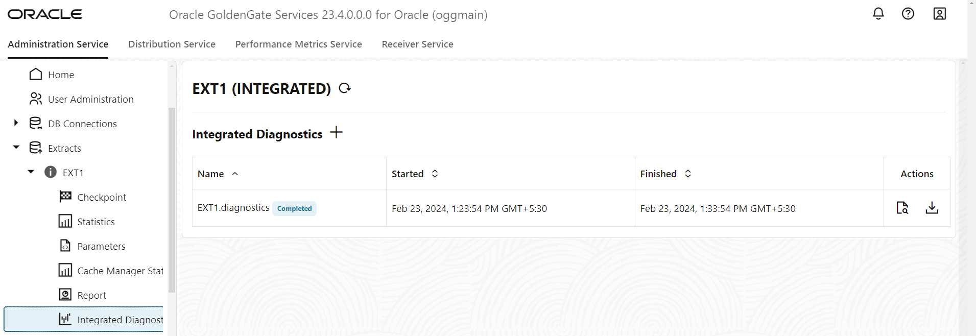

  4. Clique em Submeter para criar uma consulta. Esta consulta será executada para a Duração da Coleta especificada. Observe que a consulta é mostrada no estado Running até que a duração da coleta termine. O status muda para Concluído após o término da duração da coleta de dados, conforme mostrado na imagem a seguir.
    Consulta de Diagnóstico Integrado com status "Concluído".

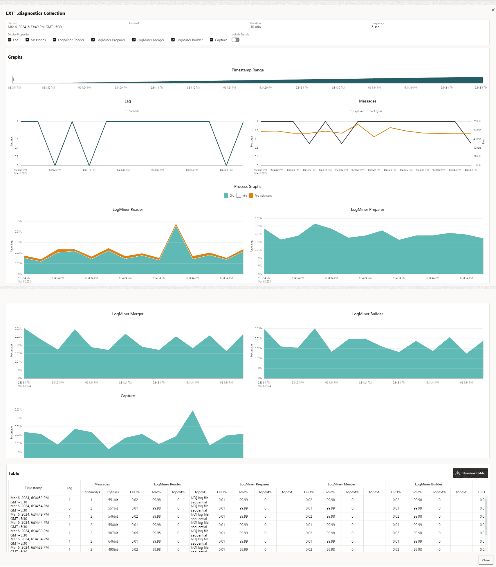

  5. Clique no ícone Detalhes para exibir os resultados detalhados da consulta. Uma caixa de diálogo é exibida mostrando os dados de monitoramento do processo selecionado.
    Estatísticas Detalhadas exibidas na Coleta de Diagnóstico do processo de Extração
    Como mostrado na imagem, as informações são representadas usando gráficos e uma tabela também. Você também pode fazer download dessa tabela como um arquivo .csv.
    As informações exibidas incluem medição (Propriedades de Exibição). tempo ocioso, evento de espera superior, uso da CPU, valores de leitura sequencial do arquivo de E/S do Sistema para processos Extract e Replicat. Esses valores são medidos para Lag, mensagens Capturadas/enviadas, leitor LogMiner, Preparador LogMiner, Fusão LogMiner, Criador LogMiner e o processo de Captura ou Replicação.
