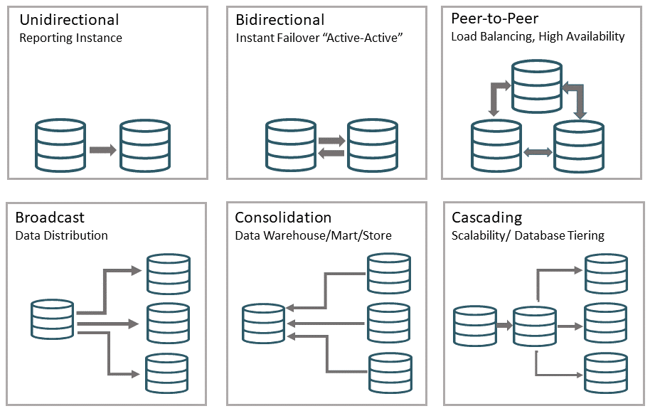

Topologias do Oracle GoldenGate
Após a instalação, o Oracle GoldenGate poderá ser configurado para atender aos requisitos de negócios da sua organização.
O Oracle GoldenGate pode ser configurado em diferentes topologias, desde topologia unidirecional simples até topologia peer-to-peer mais complexa. As topologias suportadas dependem dos requisitos subjacentes do banco de dados e de suas configurações suportadas.
Para diferentes tipos de casos de uso baseados em topologia, consulte Sobre Soluções OGG nas Soluções de Arquitetura de Microsserviços do Oracle GoldenGate.
