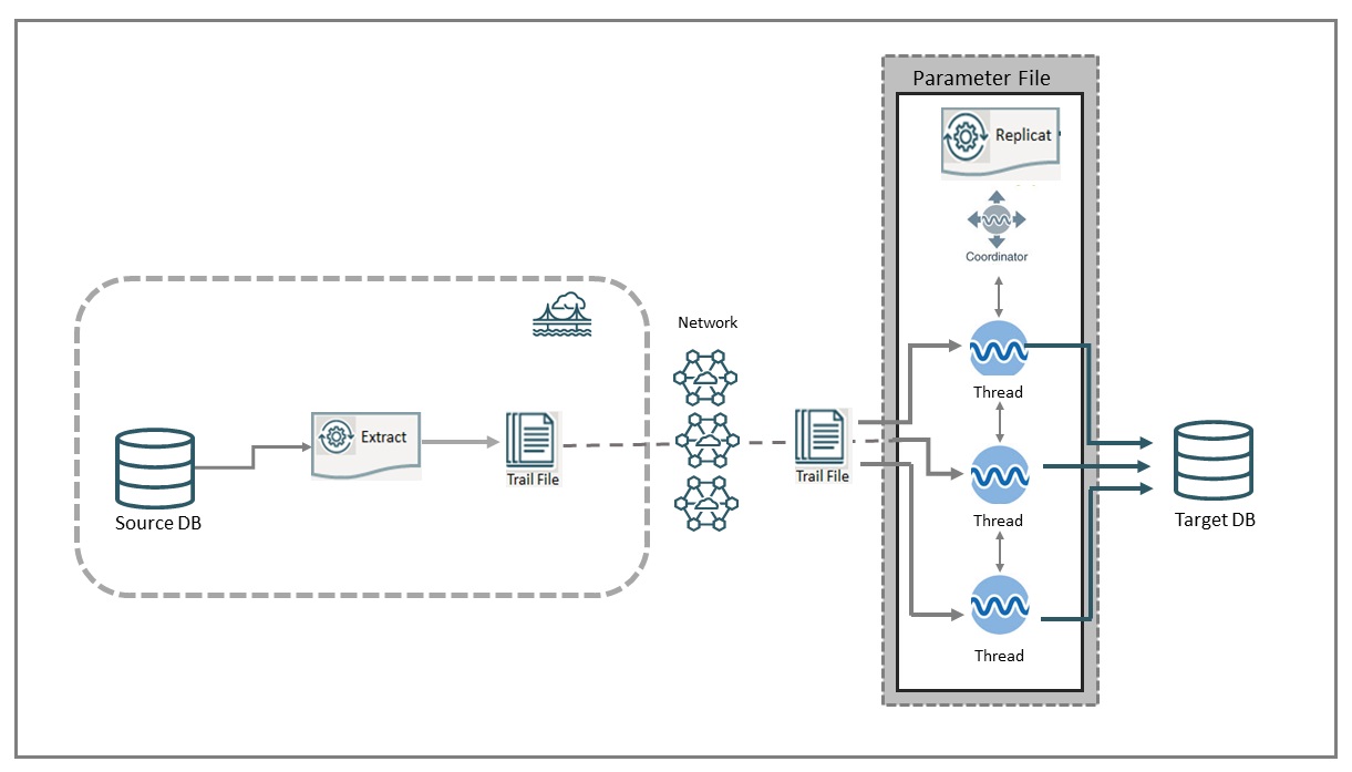

A diferença entre o modo clássico e o modo coordenado é que o Replicat é multithreaded no modo coordenado. Em uma única instância do Replicat, vários threads leem a trilha de forma independente e aplicam transações em paralelo. Cada thread controla a filtragem, o mapeamento, a conversão, a construção de SQL e o tratamento de erros para sua carga de trabalho atribuída. Um thread coordenador coordena as transações entre threads para considerar as dependências entre os threads.
As transações de origem podem ser divididas entre os processos CR, de forma que a integridade da transação de origem total não seja mantida. A parte da transação processada por um processo de CR é feita em ordem confirmada, mas toda a transação em todos os processos de CR não.
O Replicat Coordenado permite o particionamento definido pelo usuário da carga de trabalho para aplicar transações de alto volume simultaneamente. Além disso, coordena automaticamente a execução de transações que exigem coordenação, como DDL, e atualizações de chave primária com o particionamento THREADRANGE. Essa transação é executada como uma transação no destino com sincronização total: ela aguarda até que todas as transações anteriores sejam aplicadas primeiro e todas as transações após essa transação de barreira tenham que esperar até que essa transação de barreira seja aplicada.
É necessário apenas um arquivo de parâmetros para um Replicat coordenado, independentemente do número de threads. Use a opção THREAD ou THREADRANGE na instrução MAP para especificar quais threads processam as transações desses objetos e especifique o número máximo de threads ao criar o grupo Replicat.
Esta figura ilustra a arquitetura do Replicat Coordenado.
Como é mostrado nesta figura, o Replicat Coordenado inclui os dois processos a seguir:
