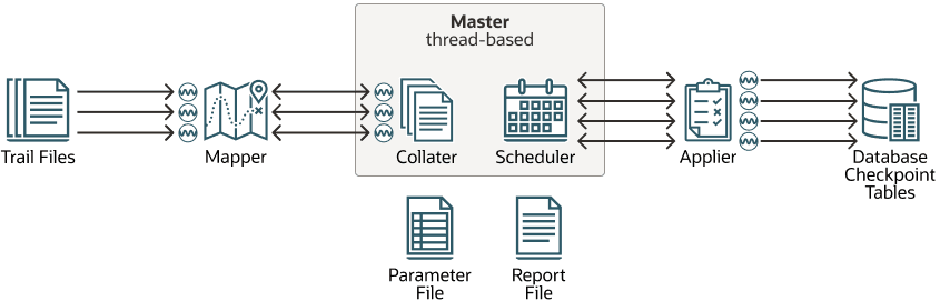

O diagrama de arquitetura a seguir descreve o fluxo de registros de alteração por meio dos vários processos de uma replicação paralela dos arquivos de trilha para o banco de dados de destino, para um Replicat paralelo não integrado.
Veja a seguir a descrição do diagrama de arquitetura fornecido acima:
Os Mapeadores leem o arquivo de trilha e mapeiam os registros, encaminham os registros mapeados para o Mestre. Os batches são enviados para os Aplicadores em que são aplicados ao banco de dados de destino.
O processo Mestre consiste em dois threads separados, Collater e Scheduler. O Collater é responsável por gerenciar e se comunicar com os Mapeadores, além de receber as transações mapeadas e reordená-las em um único fluxo na ordem. O Programador é responsável por gerenciar e se comunicar com os Aplicadores, juntamente com a leitura de transações do Colaborador, agrupando-as e programando-as para os Aplicadores.
O controlador do Agendador se comunica com o Agendador para reunir todas as informações necessárias (como a posição da marca d'água baixa atual). O controlador do Scheduler é necessário para o modo CDB do Oracle AI Database porque é responsável por agregar informações pertencentes aos diferentes PDBs de destino e gerar relatórios de uma imagem unificada. O controlador do Scheduler é criado para simplificar e uniformizar a implementação, mesmo quando não está no modo CDB. Cada processo lê o arquivo de parâmetros e compartilha um único arquivo de checkpoint.
