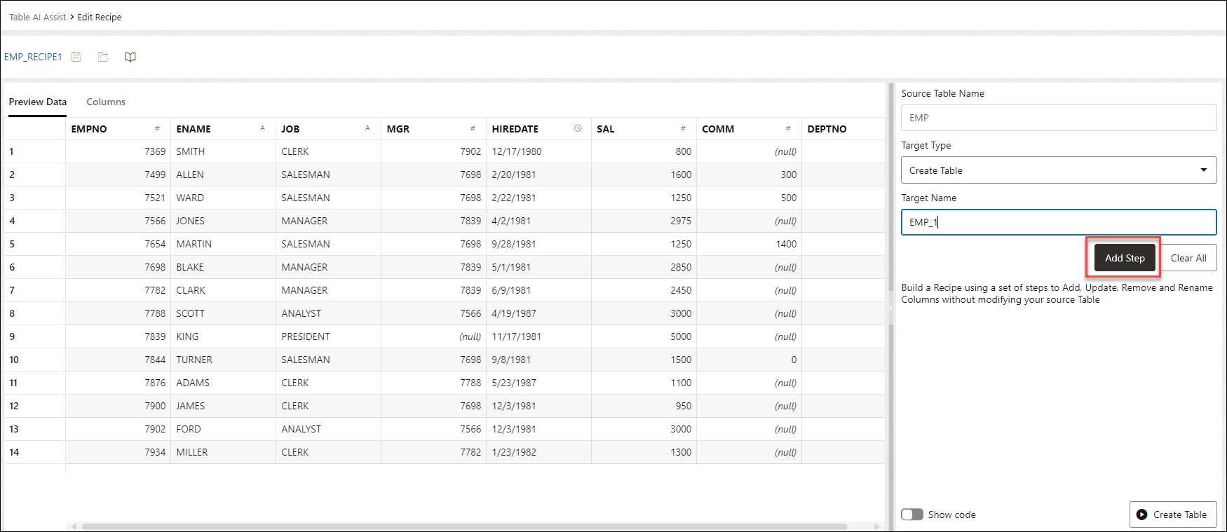

- Selecione o Tipo de Destino e o Nome do Destino para exibir as alterações feitas nos dados de origem.No painel direito da página Assistente de IA da Tabela, especifique os seguintes valores de campo:
- Nome da Tabela de Origem: Este é o nome da tabela de origem. Neste exemplo, é EMP.
- Tipo de Destino: Você pode selecionar uma das seguintes opções:
- Criar View: Esta opção cria uma view usando etapas na receita e atualiza os valores da coluna usando expressões de coluna na view. As views contêm somente colunas e expressões selecionadas. As views não armazenam dados.
- Criar Tabela: Esta opção cria uma nova tabela usando etapas na receita. Os dados são armazenados em todas as colunas, incluindo colunas adicionadas usando a receita. Ele armazena os valores de coluna atualizados.
- Alterar Tabela: Esta opção adiciona, remove e renomeia colunas na tabela de origem e armazena os valores de coluna atualizados usando etapas na receita. As novas colunas são adicionadas como colunas virtuais usando expressões (elas não armazenam dados).
- Consulta: Esta opção cria uma consulta usando etapas na receita.
Neste exemplo, você Criar Tabela.
Nome do Destino: Informe o nome da tabela ou view recém-criada. É uma tabela ou uma view depende da seleção no campo drop-down Tipo de Destino.
Neste exemplo, você exibirá EMP_1.
- Clique em + Nova Receita para criar uma nova receita.
- Adicione Etapas para criar a receita composta por várias ações de coluna.
- Clique em Adicionar Etapa para atualizar os dados tabulares de origem.

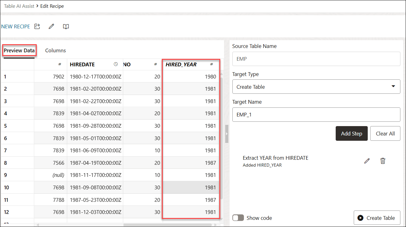

- Selecione Ano no
HIREDATE. - Clique em Perguntar IA.
- Clique em Nova Coluna para criar uma nova coluna e armazenar o valor Ano de
HIREDATE. - Clique em Adicionar Etapa para criar uma receita.

- Veja os resultados
- Você pode exibir a receita recém-adicionada no painel de receitas principal na página Assistente de IA da Tabela.
- Você pode continuar adicionando etapas, modificando os dados de origem, armazenando-os na tabela de destino ou na view de destino e exibindo os dados atualizados na guia Visualizar Dados.
Você pode exibir o cabeçalho de coluna recém-adicionado no itálico.

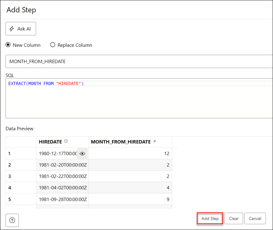

Vamos executar outra operação de adição de uma nova coluna que consiste em "mês" extraído da data de admissão.
- Clique em Adicionar Etapa. No campo de texto Informar um prompt em linguagem natural ou especificar SQL para coluna, forneça um prompt em linguagem natural do que você deseja fazer, como
month from hiredate - Clique em Perguntar IA.
A expressão SQL usada para criar essa coluna é exibida no campo SQL.
Role para a direita da tabela para exibir a coluna MONTH_FROM_HIREDATE recém-adicionada exibida na seção Visualizar Dados.
