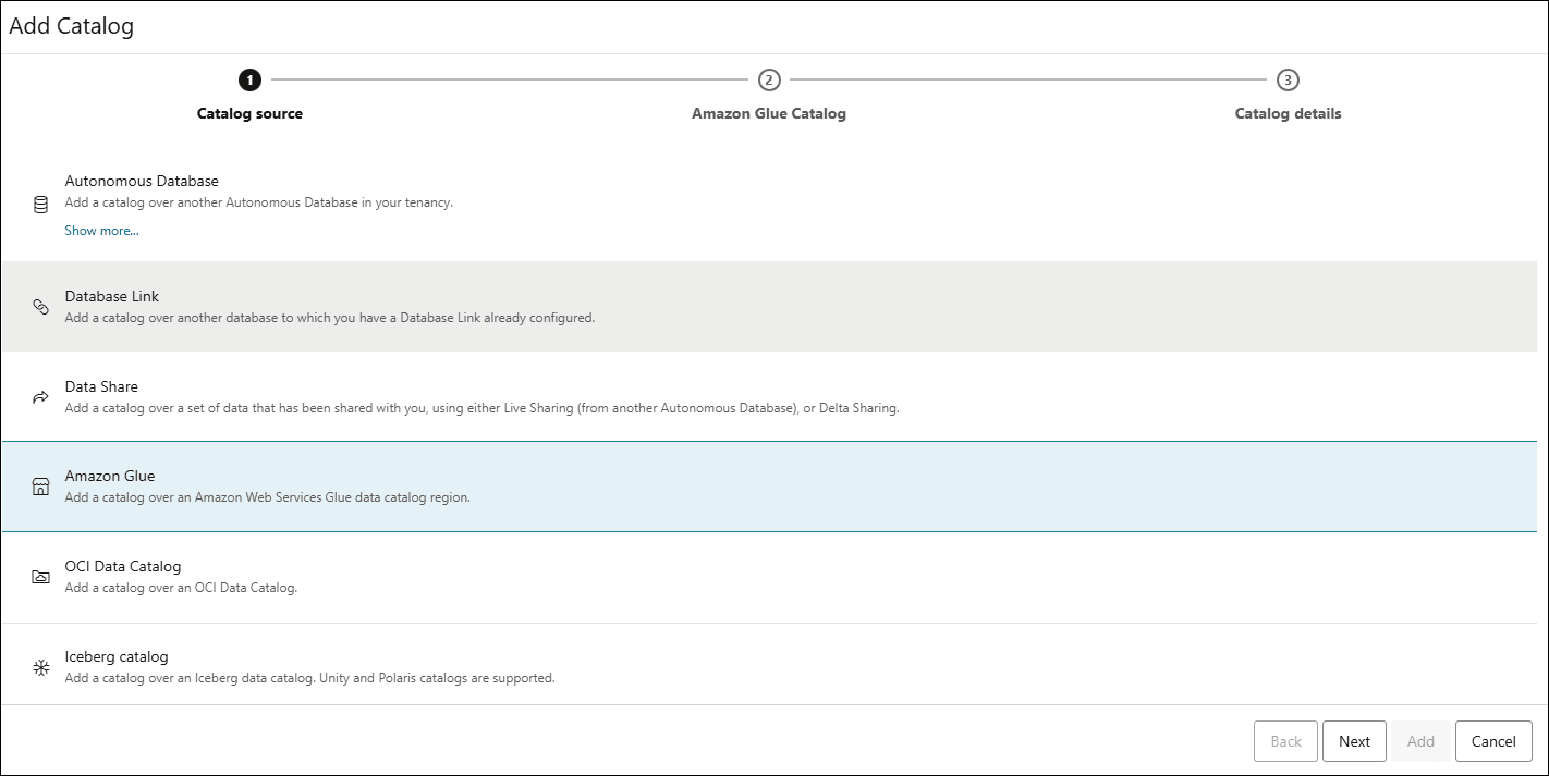

Montar Amazon Glue como Catálogo
Você pode montar catálogos de conexões de dados registradas do AWS Glue.
  1. Na página Catálogo, selecione Gerenciar Catálogo.
  2. Clique em +Adicionar.
  3. Na página Adicionar Catálogo, selecione Amazon Glue na Origem do Catálogo.
  4. Clique em Próximo para prosseguir para a guia Catálogo de Colas da Amazon.

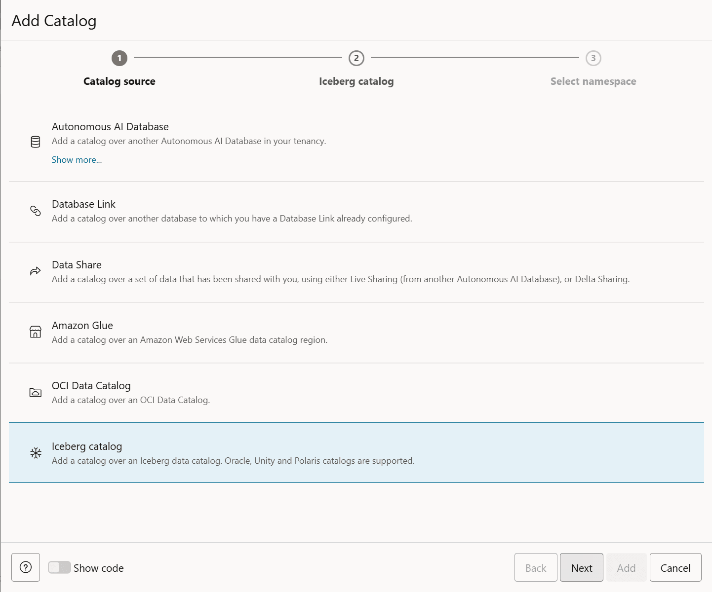

Montar um Catálogo em um Catálogo REST de Iceberg
Você pode montar diferentes tipos de Catálogos REST de Iceberg, por exemplo, Polaris, Databricks Unity e Snowflake Horizon. Para integrar Catálogos REST de Iceberg por meio do Data Studio, certifique-se de que seu catálogo de Iceberg esteja configurado e acessível corretamente.
Oferta da Oracle para Catálogo de Iceberg
No Data Studio, você também pode se conectar ao Oracle AI Data Catalog, que é um serviço de catálogo REST Iceberg gerenciado pela Oracle. Antes da montagem, certifique-se de que o serviço AI Data Catalog esteja ativado e configurado. Para obter mais informações, consulte o Oracle AI Data Catalog.
Para configurar e acessar seu Catálogo Iceberg, especifique o tipo de catálogo, o URI e o local do warehouse:

Para montar um Catálogo Polaris em um Catálogo REST Iceberg:
  1. Na página Catálogo, selecione Gerenciar Catálogo. Clique em +Adicionar.
  2. Na caixa de diálogo Adicionar Catálogo, selecione Catálogo Iceberg na guia Origem do catálogo.
    Clique em Próximo.

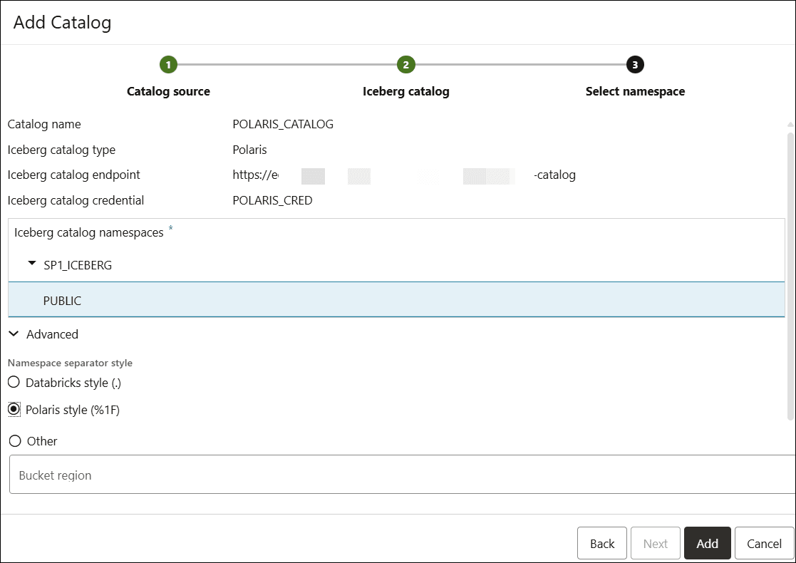

  3. Especifique os seguintes valores de campo na guia de origem Catálogo da caixa de diálogo Adicionar Catálogo:
    • Nome do catálogo: Informe o nome do Catálogo com o qual você deseja montar o Catálogo Iceberg.
      Por exemplo, Polaris.
    • Tipo de catálogo Iceberg: Selecione o tipo de catálogo Iceberg. As opções suportadas incluem Oracle, Unidade, Polaris e Personalizado.
      Selecione Oracle para montar o AI Data Catalog como um catálogo Iceberg.
    • Ponto final do catálogo Iceberg: Especifica o URL da sua conta do Catálogo Polaris. O ponto final do Catálogo Polaris do Snowflake geralmente está no formato https://<account_locator>.snowflakecomputing.com/polaris/api/catalog. Para obter mais informações sobre formatos de identificador de conta, consulte a documentação do Snowflake.
    • Credencial do catálogo Iceberg: Selecione uma credencial na lista de credenciais disponíveis na lista drop-down. Se você não tiver uma credencial, poderá criar uma. Selecione Criar Credencial. Na caixa de diálogo Criar Credencial, especifique os seguintes valores de campo:
      • Nome da Credencial: Informe o nome da sua credencial. Por exemplo, POLARIS_CRED.
        Em Obter Novo Token de Portador,
        • Ponto final do token de acesso: Informe o ponto final que trata a recuperação do token do portador. Esse ponto final foi projetado para facilitar a autenticação trocando credenciais do cliente (ID do cliente e segredo) por um token de acesso.
          Observação:
          O ponto final /v1/oauth/tokens foi descontinuado no Iceberg versão 1.6.0 e será removido na versão 2.0. Em vez disso, você é incentivado a confiar em provedores OAuth2 externos. Consulte Autenticação do OAuth para obter mais detalhes.
        • Tipo de concessão: Selecione Credenciais do cliente.
        • Client ID: Especifique o ID do Cliente.
        • Segredo do Cliente: Especifique o Segredo do Cliente.
        • Escopo: PRINCIPAL_ROLE:ALL.
          Clique em Obter Token.
          O campo Token do portador é preenchido.
        Clique em Criar Credencial.
        POLARIS_CRED é exibido como credencial do catálogo Iceberg.

      Clique em Próximo para prosseguir para a guia Catálogo de Iceberg.
  4. Na guia Catálogo Iceberg, você pode especificar os seguintes valores de campo:
    • Namespaces do catálogo Iceberg: Este campo exibe a organização hierárquica das tabelas. O ponto final do catálogo Iceberg consiste no namespace raiz. Selecione o namespace no qual você deseja que o catálogo seja montado.
    • Estilo de separador de namespace: Selecione Estilo polaris. Esse é o valor padrão. Selecione qualquer valor com base na forma como o catálogo está configurado.
      Observação:
      É preferível manter o valor padrão.
    • Região do bucket: Informe a região do bucket. Por exemplo, us-west-2.
      Os endpoints do catálogo Iceberg servem como interfaces para gerenciar tabelas Iceberg armazenadas no armazenamento em nuvem, como o S3. A região do bucket se refere à localização geográfica em que o bucket do S3 está hospedado.
      Este campo é obrigatório para catálogos Polaris.
    Clique em Adicionar.
    Depois de ter montado com sucesso o novo catálogo, você poderá exibir o Catálogo Polaris na página Gerenciar Catálogos. Você pode desativar ou excluir o catálogo desta página.
Exibir o Catálogo Polaris montado no Catalog Explorer
Depois de montar o novo catálogo, você poderá carregar tabelas do catálogo montado. Para pesquisar o catálogo:
  1. Na ferramenta Catalog, clique em Selecionar Catálogos....
  2. Clique no filtro POLARIS _CATALOG no assistente Catálogos e Esquemas para exibir os catálogos POLARIS_CATALOG.
  3. Clique em Aplicar para exibir os resultados na página Catálogo.
Para montar um Catálogo Unity em um Catálogo REST Iceberg:
  2. Na caixa de diálogo Adicionar Catálogo, selecione Catálogo Iceberg.
  3. Clique em Próximo.
  4. Especifique os seguintes valores de campo na guia de origem Catálogo da caixa de diálogo Adicionar Catálogo:
      Por exemplo, Unidade.
    • Tipo de catálogo Iceberg: Selecione Unidade no campo suspenso.
    • Ponto final do catálogo do Iceberg:
      Para o Unity Catalog, você geralmente usa a API REST do Databricks. O ponto final para acessar tabelas Iceberg por meio do Unity Catalog geralmente está no formato https://<databricks-instance-url>/api/2.1/unity-catalog/iceberg.
