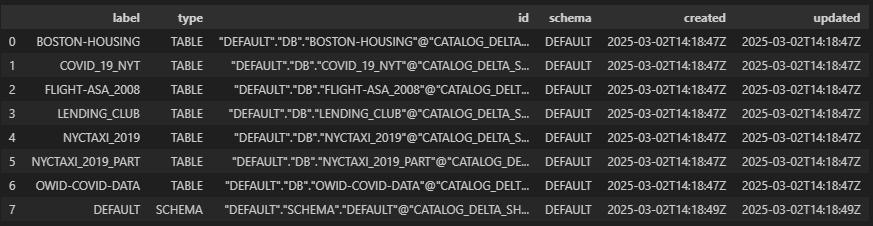

Obter Procedimento de Entidades do Catálogo
Esta função recebe uma lista de entidades de catálogo.
Sintaxe
Catalog.get_catalog_entities(catalog_name, type, search)
Parâmetros:
  • catalog_name (String): É um nome de catálogo fornecido pelo usuário.
  • type (String): É um tipo de entidade de catálogo fornecido pelo usuário. Este parâmetro não precisa ser fornecido pelo usuário ao fazer uma solicitação e, se for omitido, o sistema usará automaticamente o valor padrão TABLE para ele.
  • tipos de entidade de catálogo : 'TABLE', 'VIEW', 'SCHEMA', etc.
  • pesquisa (String): É o texto de pesquisa do catálogo fornecido pelo usuário.
Exemplos de
import json
import pandas as pd
# catalog api function call
r = Catalog.get_catalog_entities('CATALOG_DELTA_SHARING_1')
# pandas data frame representation
j = json.loads(r)
pd.json_normalize(j)
