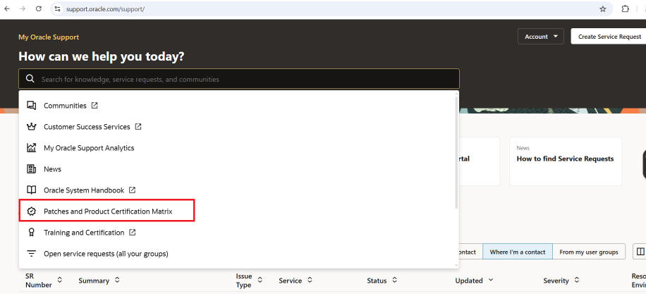

  2. Clique na barra de pesquisa e selecione Patches e Matriz de Certificação do Produto na lista suspensa.
    Captura de tela do portal de Suporte mostrando a localização da opção Patches e Matriz de Certificação de Produto na barra de Pesquisa.
