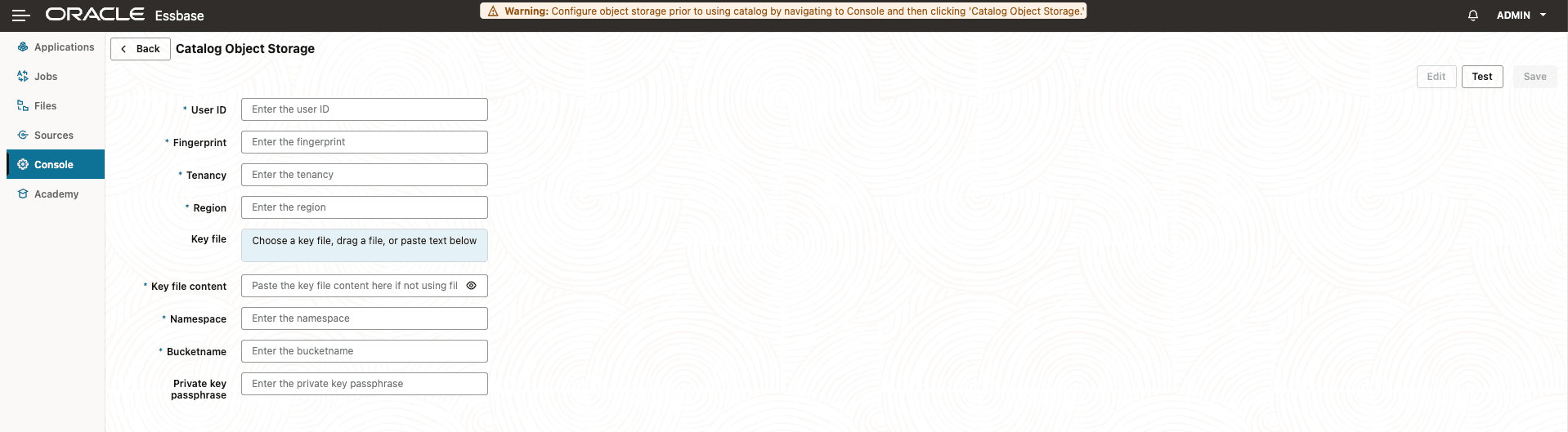

  1. Acesse a Interface Web do Essbase.
  2. No painel de navegação, clique em Console.
  3. Clique em Catalog Object Storage.
  4. Se os campos não forem editáveis, clique em Editar.
  5. Especifique as informações do OCI nos campos:
    Campo Informar
    ID Usuário O OCID do usuário do OCI associado à chave de assinatura de API e à chave privada. Não informe o nome do usuário ou o endereço de e-mail.
    Impressão digital A impressão digital da chave de API pública associada à chave privada. A impressão digital, o ID do Usuário e a chave privada devem pertencer ao mesmo usuário do OCI e à mesma chave de API.
    Tenancy O OCID da tenancy do OCI em que sua instância do Autonomous AI Database é provisionada.
    Região O identificador de região do OCI para o bucket do Object Storage, como us-phoenix-1.
    Arquivo de chave Selecione ou arraste o arquivo de chave de assinatura de API privada.
    Conteúdo do arquivo de chaves Se você não selecionar um arquivo de chave, cole o conteúdo completo da chave privada PEM, incluindo as linhas BEGIN e END.
    Namespace O namespace do serviço Object Storage associado ao bucket.
    Bucketname O nome exato do bucket do Object Storage. Não informe um URL ou OCID do bucket.
    Frase-Senha da Chave Privada A frase-senha da chave privada, se a chave for criptografada. Deixe este campo em branco se a chave não tiver uma senha.
    Configuração do armazenamento de objetos do catálogo no Console da interface web do Essbase
  6. Use Arquivo de chave ou Conteúdo do arquivo de chave para fornecer a chave privada.
  7. Clique em Testar.
  8. Se o teste for bem-sucedido, clique em Salvar.
Depois que a configuração for salva, o Essbase poderá usar o bucket do Object Storage para o catálogo de arquivos do Essbase. Para verificar a configuração, clique em Arquivos e abra o catálogo.
