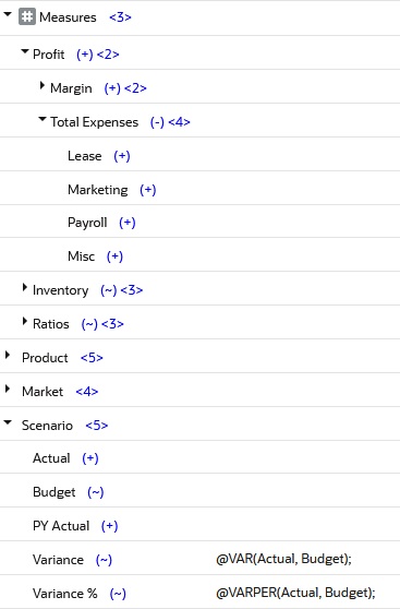

Suponha que você tenha feito as seguintes alterações no Sample Basic, conforme mostrado na estrutura ilustrada abaixo:
  • Adicionado um filho, Leasing, em Despesas Totais na dimensão Medidas
  • Adicionado um filho, PY Real, à dimensão Cenário
Figura 24-3 Medidas Modificadas e Dimensões de Cenário
Exemplo de seção de estrutura Básica, com dimensões de Medidas e Cenário modificadas.
