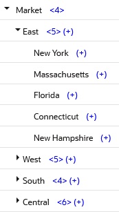

Por exemplo, a imagem abaixo mostra os relacionamentos entre os membros da dimensão Mercado no banco de dados Sample.Basic. Os valores para Nova York, Massachusetts, Flórida, Connecticut e New Hampshire são adicionados para calcular o valor para Leste. Os valores para Leste, Oeste, Sul e Central são adicionados para calcular o valor total do Mercado.
Figura 16-1 Relacionamento Entre Membros da Dimensão de Mercado
A hierarquia da dimensão Mercado ilustra como as cidades do leste dos EUA se acumulam na região Leste e todas as regiões (Leste, Oeste, Sul e Central) se acumulam no Mercado.
O motivo pelo qual os membros filhos do Mercado são adicionados para obter os valores pai é que seus operadores de consolidação de membros estão definidos como (+).
