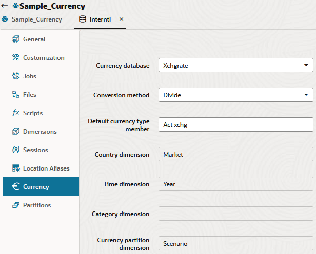

  3. Vincule os cubos principal e de moeda, se ainda não estiverem vinculados. A seguinte imagem no contexto do cubo Interntl mostra que Sample_Currency.Interntl já tem um cubo de moeda vinculado chamado Xchgrate:
    Imagem do contexto do cubo Intercontl, mostrando que ele está vinculado ao Xchgrate do cubo da moeda.
