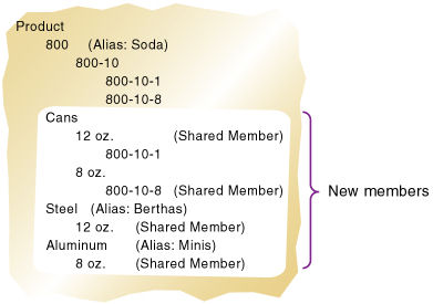

O objetivo deste exemplo de construção de dimensão é construir uma hierarquia que permita a análise não apenas pelo tipo de embalagem (Latas), mas também pelo material de embalagem (comparando as vendas de latas de alumínio e latas de aço). A hierarquia pretendida é ilustrada abaixo:
Figura 14-20 Exemplo de esboço: vários roll-ups em diferentes níveis
Estas imagens mostram novos membros compartilhados em diferentes níveis na dimensão Produto.

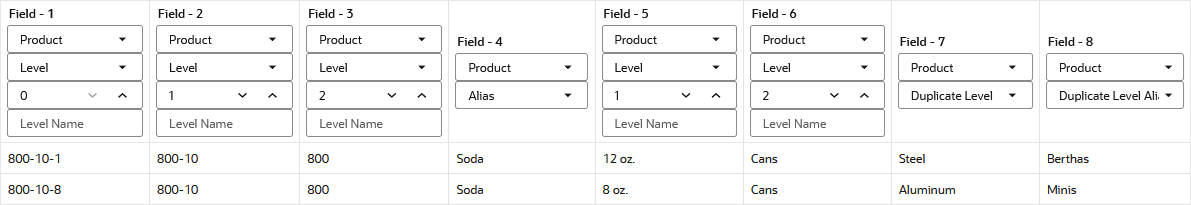

A regra de criação de dimensão a seguir, que usa o método de criação de referências de nível, criará a hierarquia no exemplo.
Figura 14-21 Regra de Amostra: Vários Roll-ups Usando Referências de Nível
Regra de criação de dimensão para criar vários roll-ups usando o método de criação de referências de nível.
