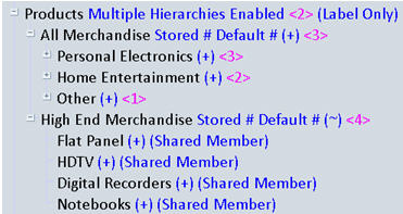

  • Somente para limpezas físicas, os membros da região podem ser membros de nível superior em hierarquias alternativas.
    Por exemplo, você pode especificar a Mercadoria de Alto Nível, que é o mesmo que especificar o Flat Panel, HDTV, Gravadores Digitais e Notebooks (os filhos compartilhados e de nível 0 da Mercadoria de Alto Nível):
    Esta imagem mostra um esquema de tópicos, conforme descrito no texto que precede a imagem.
    As duas instruções MaxL a seguir produzem os mesmos resultados:
    alter database appname.dbname clear data in region '{High End Merchandise}';
    alter database appname.dbname clear data in region '{[Flat Panel],[HDTV],[Digital Recorders],[Notebooks]}';
    Para especificar membros em hierarquias alternativas ao limpar dados logicamente, use a função MDX Descendentes.
