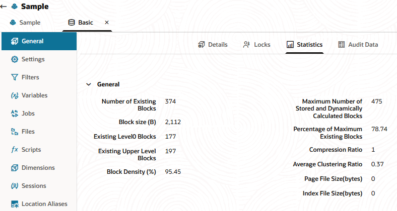

Exiba informações sobre um cubo, incluindo o número potencial e real de blocos de dados e o tamanho do bloco de dados, usando a interface Web do Essbase ou a MaxL.
As estatísticas de armazenamento de um cubo estão disponíveis em armazenamento > estatísticas. A imagem exibe algumas dessas estatísticas para o cubo Sample Basic, incluindo: Número de blocos existentes 374, Tamanho do Bloco (B) 2.112, Blocos Existentes de Nível 0 177 e muito mais.
A instrução equivalente para exibir estatísticas de bloco usando MaxL é:
query database appname.dbname get dbstats data_block;
